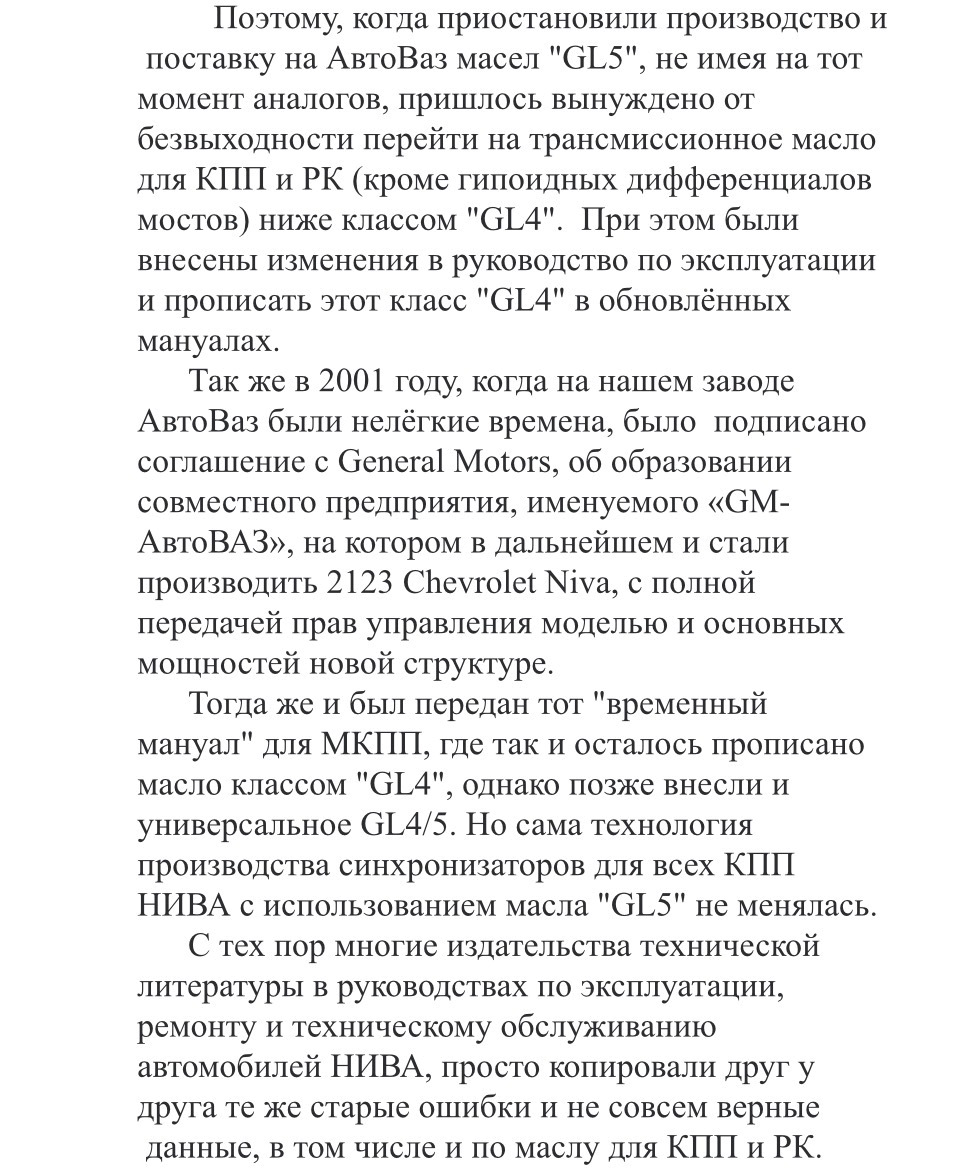

По незнанию этих тонкостей я в своё время залил в нивовскую шевролешную коробку Eneos GL5 и отъездил на ней 38000 тыс. км. Потом коробка сломалась, но дело было не в синхронах. Так что думаю время есть…
А в чем дело было, что за 38к коробка вышла из строя?
Тому подтверждение от АвтоВаз

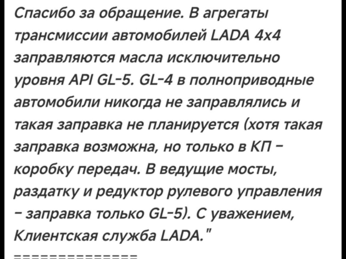

Доброго времени суток. Такой вопрос: GL 4 с GL 5 можно смешать? В раздатку Шевика 240гр. нужно долить.

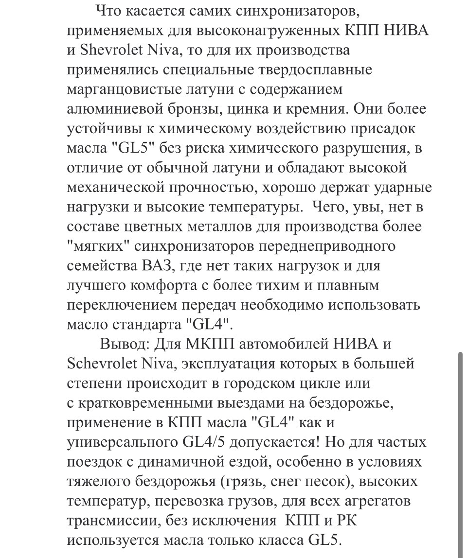

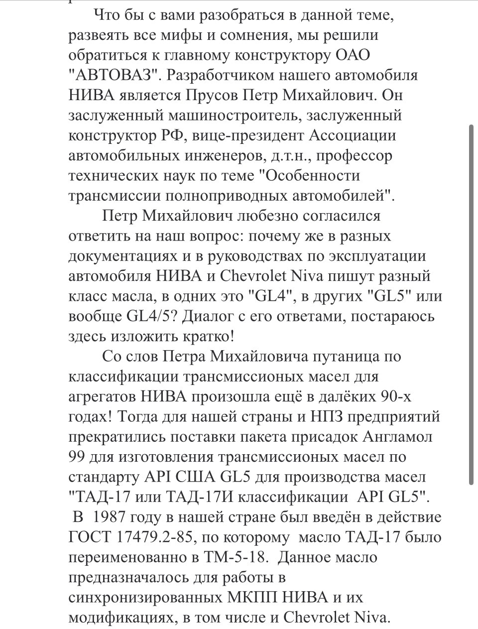

Внесу немного ясности касаемо жиговских КПП, всегда даже при совке когда использовали ТАД17И, он как раз и относился к классу GL5. Завод АвтоВаз в КПП применяет как раз GL5 щас от Роснефть. Сам всю жизнь в нивы/шнивы как в гражданские и раллийные использую во всех агрегатах только GL5, на шниве пробег более 300k и КПП не ремонтировалась вообще, только замена сальника была!
Использую в ниве zic, полет нормальный👍
ORLOV-4x4

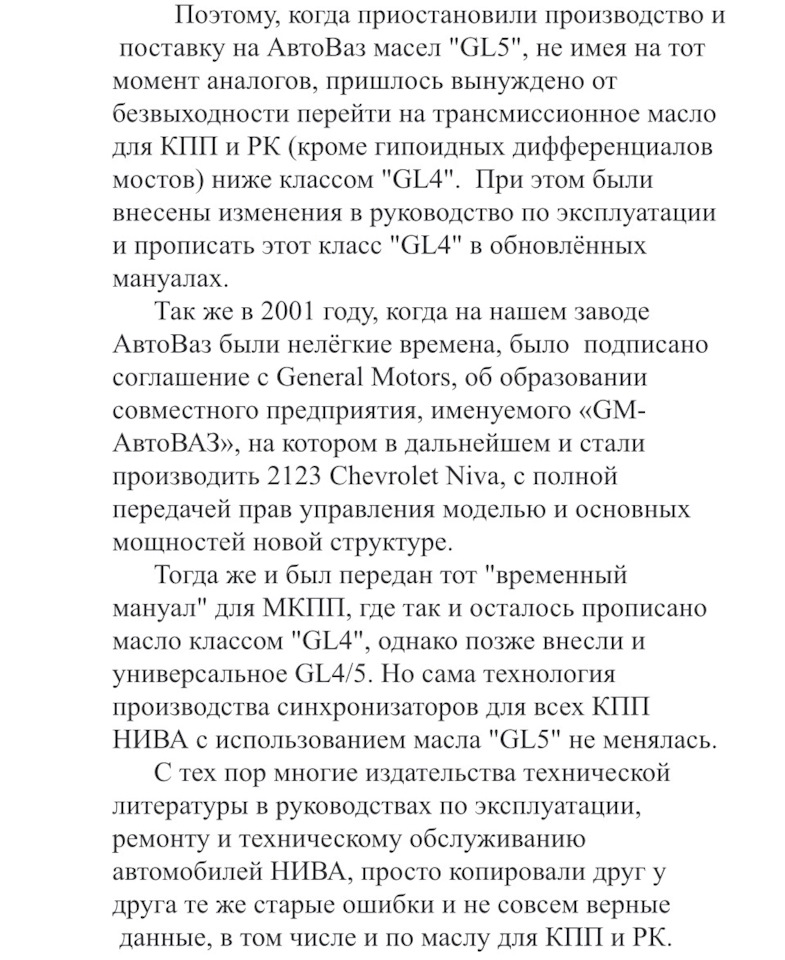

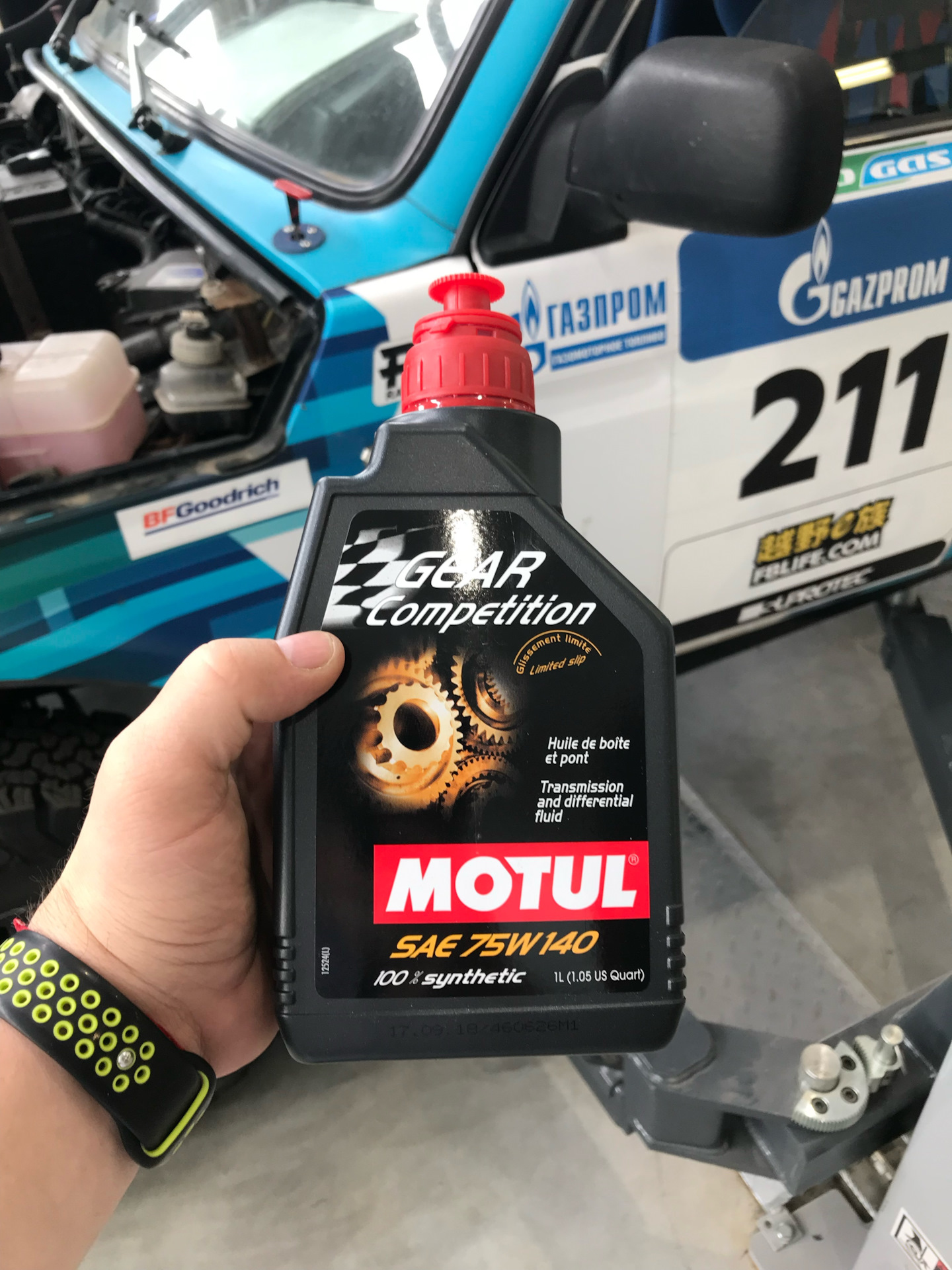

Вы какое масло заливаете в узлы своей нивы?
GL5 75W140 или Motul или Polymerium

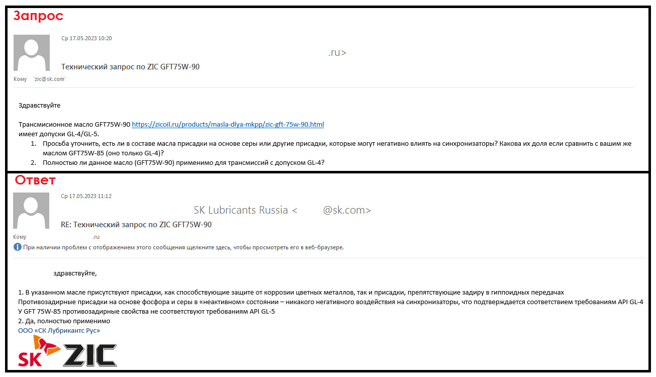

Если интересно — сегодня уточнил информацию у ZIC насчет масла с допуском GL4/5 и его влиянии на синхронизаторы. Возможно, этот ответ применим и для масел других фирм.
Интересно, что у Зика есть gl4 75-85, но тем не менее gl4/5 не противопоказано)))

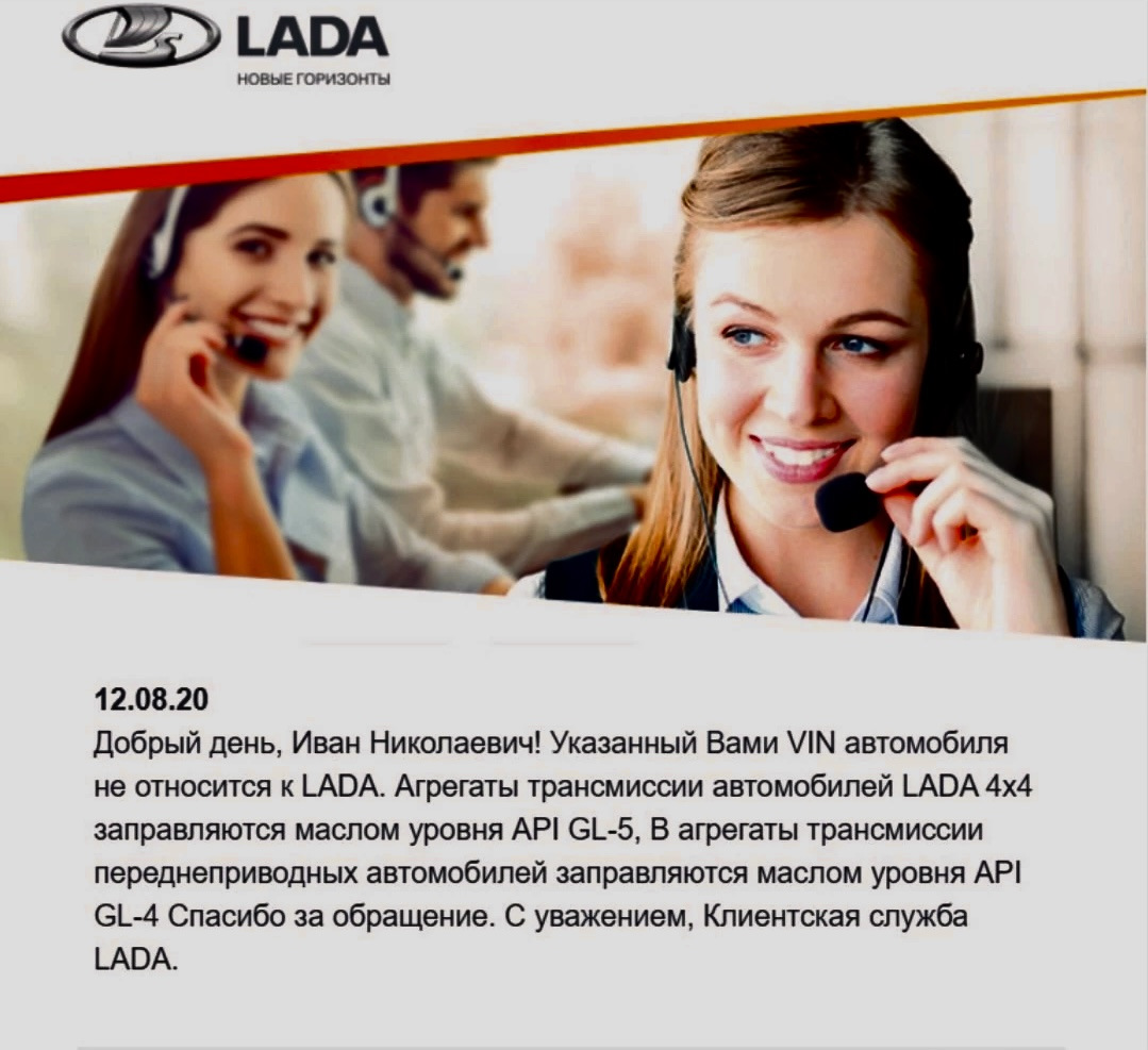

А если в Руководстве по эксплуатации а/м сказано, что трансмиссионное масло должно быть стандарта API GL-4 и SAE 75W90, я правильно понимаю, что я могу использовать масло либо ориентируясь на стандарт API GL-4, либо на стандарт SAE 75W90? Или, всё же, они напрямую друг с другом связаны и неотъемлемы друг от друга?
Важно как первое так и второе, если к примеру залить GL-5 это может сказаться на долговечности работы синхронизаторов, потому что присадок а GL-5 больше, по этому стоит подбирать по двум параметрам, на мой взгляд…
