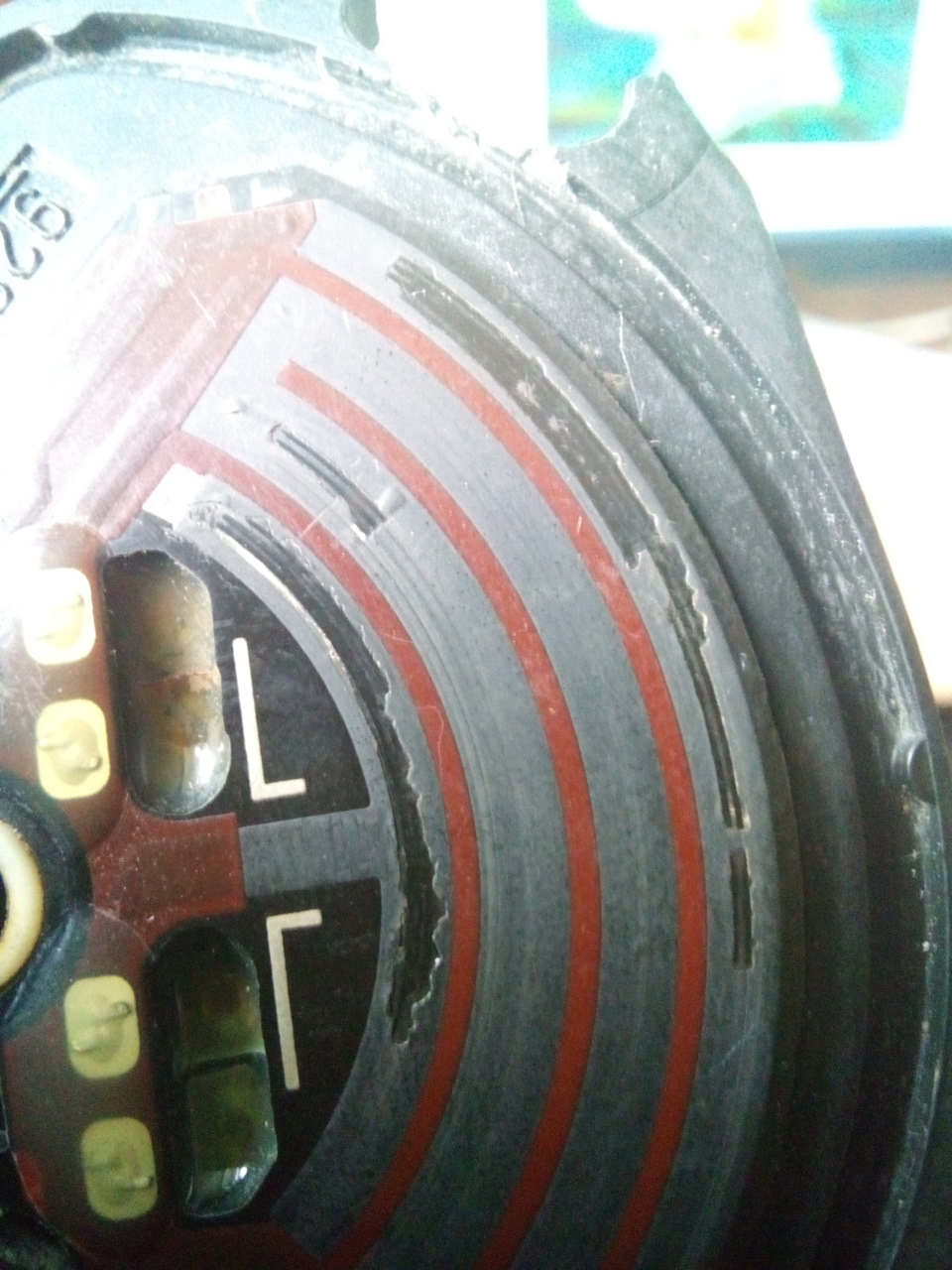

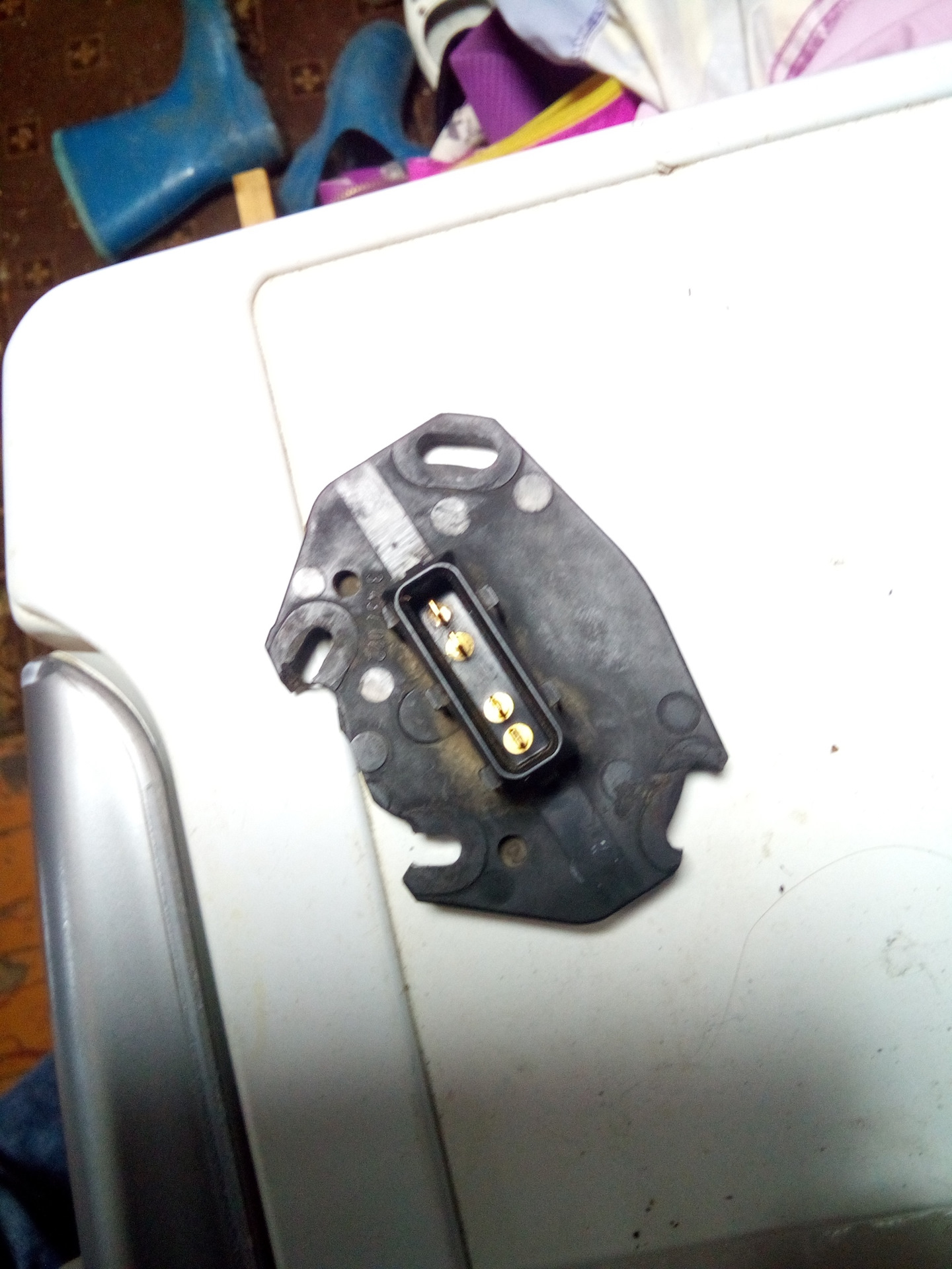

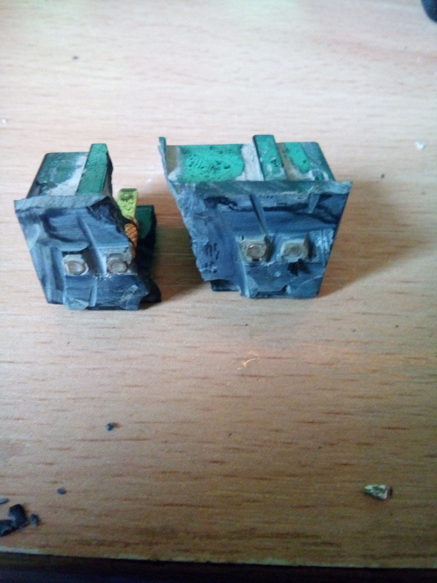

Снял ДПЗД дорожки стерты, нашол оригинальный в отличном состоянии ДПЗД притом что у меня был еще новый с алика, поставил проблема не решилась, позже выяснилось что это бензонасос умирал отключался когда нагреется.

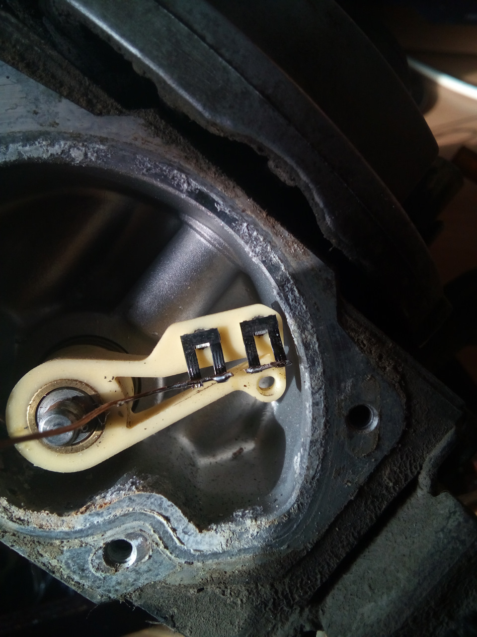

Месяц я катался довольный после замены насоса и ДПЗД. все нормально работает.и тут снова началось ток в основном дергалось при определенном нажатии на педаль газа больше жмешь на газ пошла нормально. благо я себе как то от нечего делать в заглушку кнопки в ставил 5 светодиодов и подцепился к проводке рхх форсунки и вентилятора, получился что-то типа мониторинг работы некоторых узлов автомобиля подробности этой приблуды в видео будет.

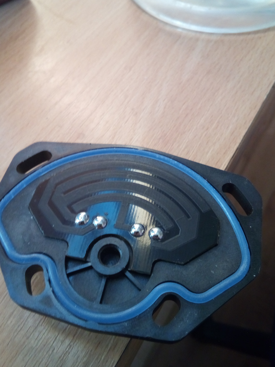

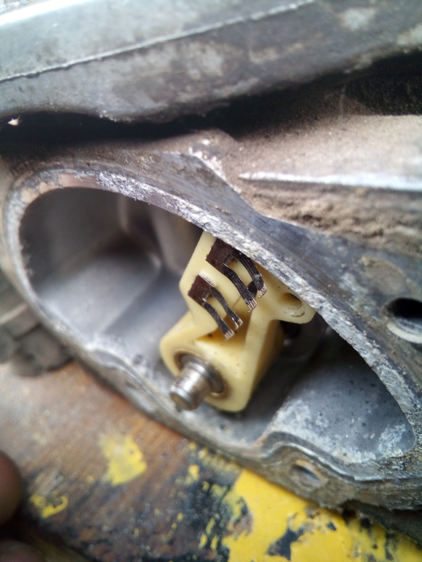

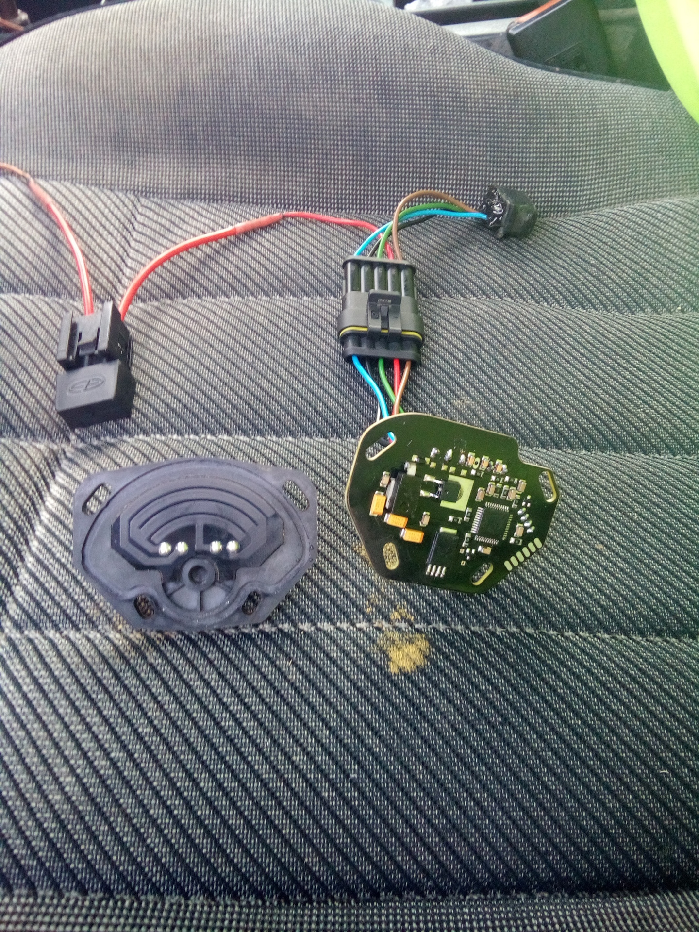

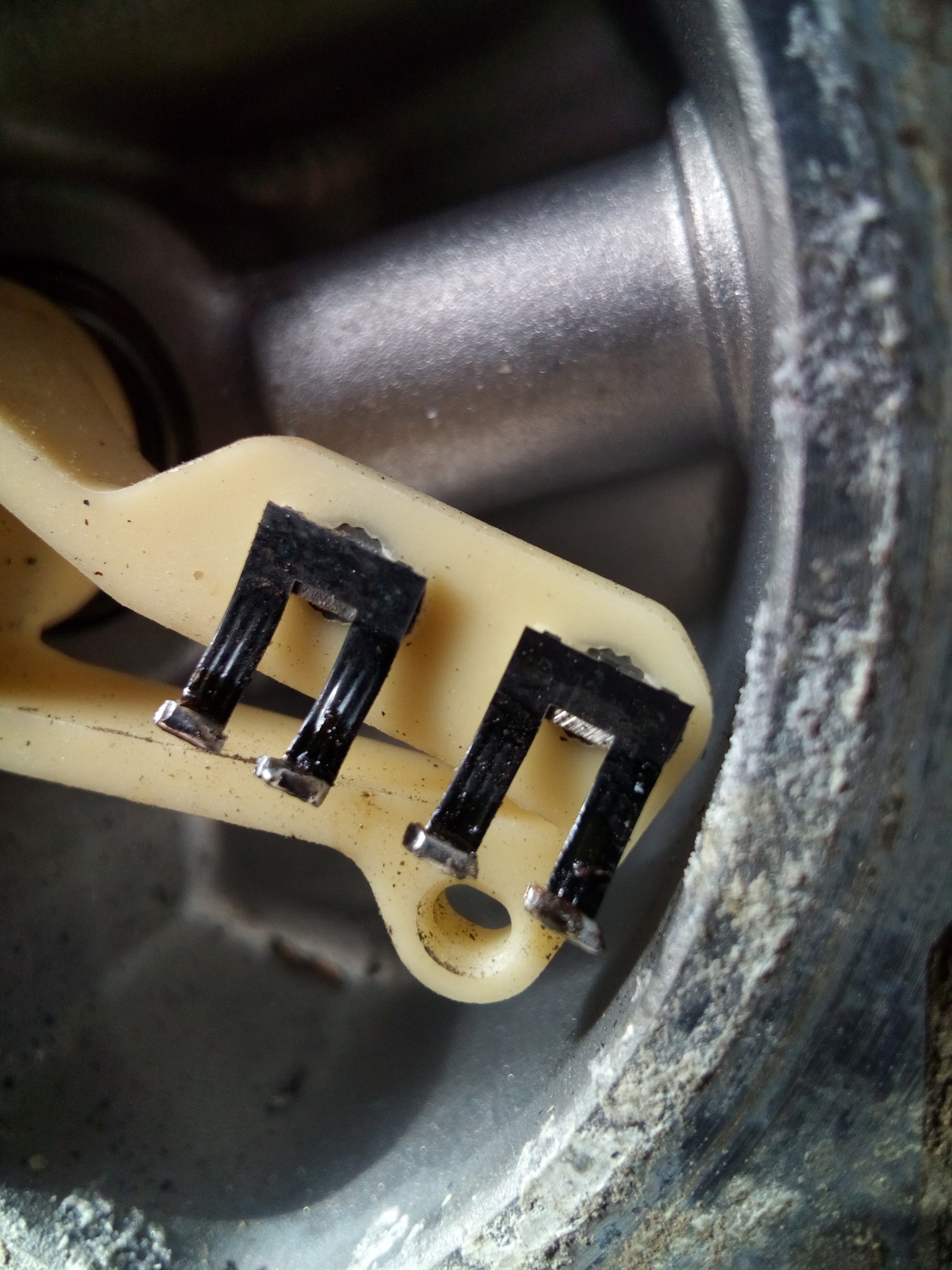

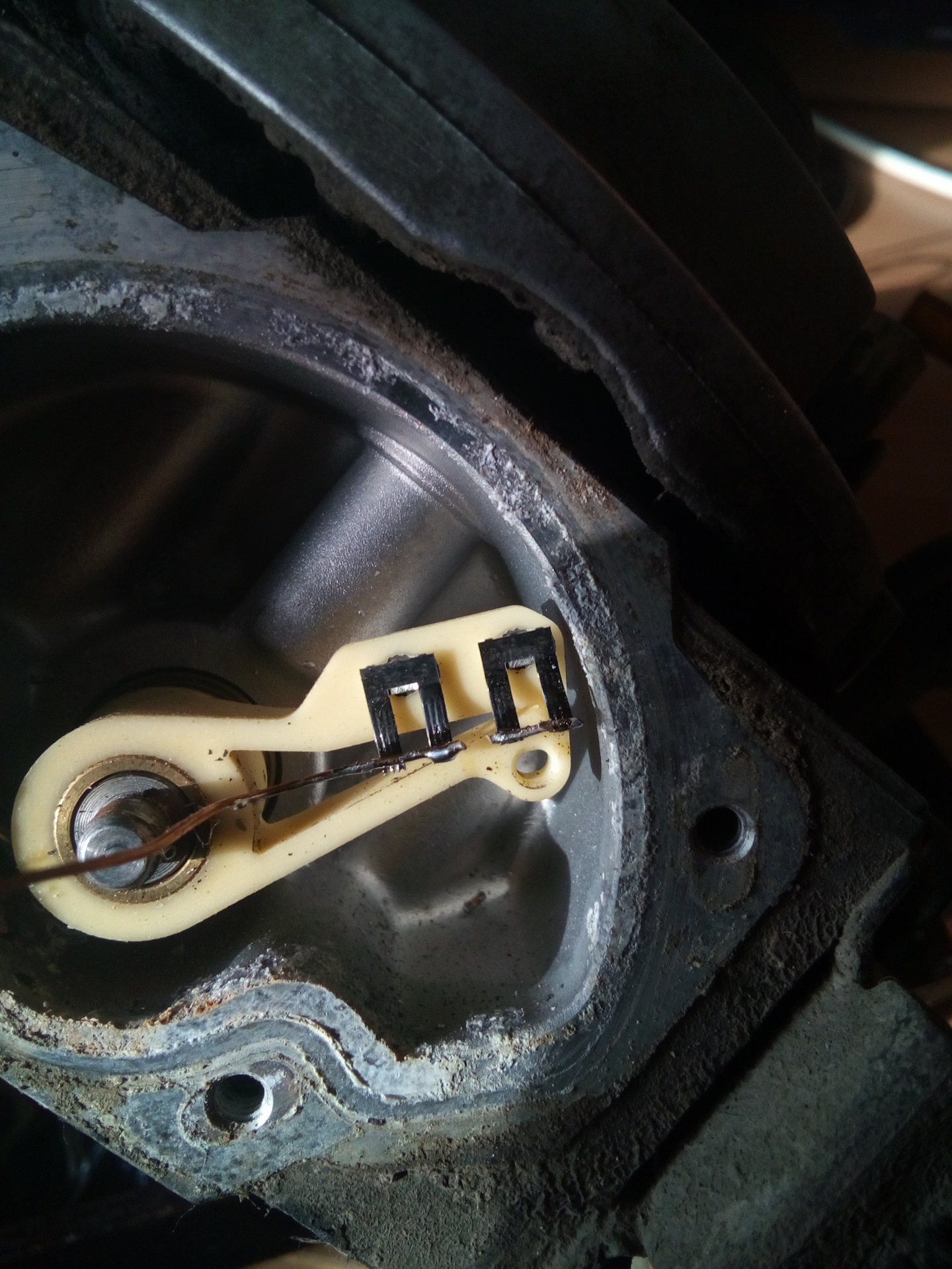

вот эта мне приблуда и подсказала что что-то не так с ДПЗД при выжатой педали газа то-есть на ходу какого то хрена происходит регулировка холостого хода хотя она происходить должна при отпущенной педали газа.полез опять в ДПЗД и немного офигел дорожки не просто сточены они изодраны. посмотрел на щёточки на дросселе они сточились и стали острые и похожи на грабли.напаял на концы щеточек медные кусочки поставил ДПЗД с алика 2-3 дня и начинает тупить дергаться снимаешь ДПЗД так как медь оставляет полосы медные, промываешь ставишь и через 2-3дня повторяешь процедуру, ну это летом ладно и то напряжно а зимой? тут то я и вспомнил про "Бесконтактный ДПДЗ 3437022 PILOT TPS Converter для моновпрысков" я уж не думал что найду и существует ли он еще но нашол глянул ценник кусается но выхода нет, почитал форумы отзывы и тд. очково было 5000р отправлять через незнакомые мне платежные системы. Перерыл кучу инфы ну рискнул на сайте shop.pilotpowersupply.com…erter-dlya-monovpryiskov/ описано как сделать заказ ну я все пошагово и сделал. платил через "Золотая корона онлайн" там бесплатная авторизация через телефон, после оплаты даётся номер перевода этот номер отправляешь продавцу так же можешь сам отслеживать получен перевод или нет, продавец нормально связь поддерживает по любому вопросу.

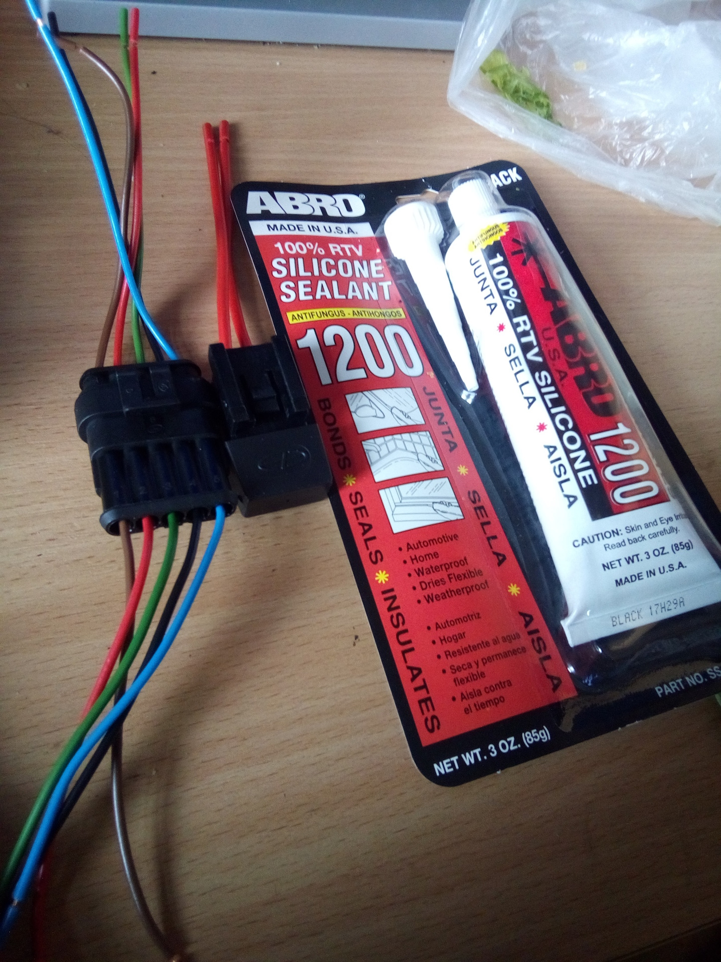

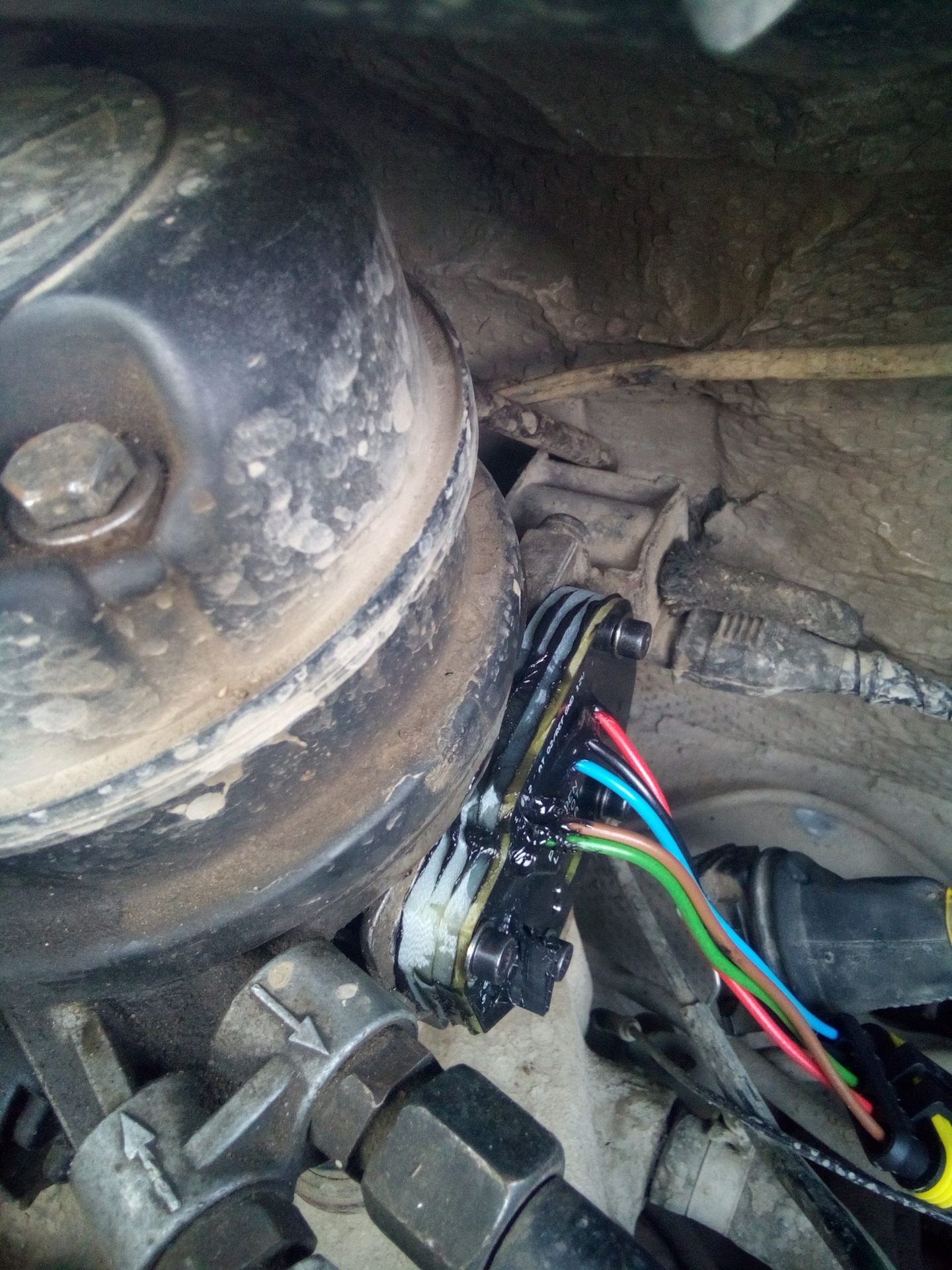

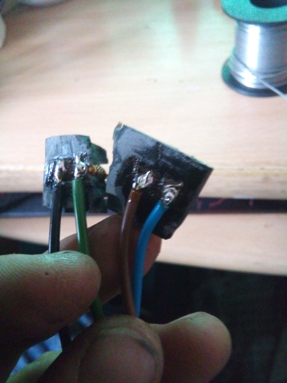

ну а щас буду описывать установку

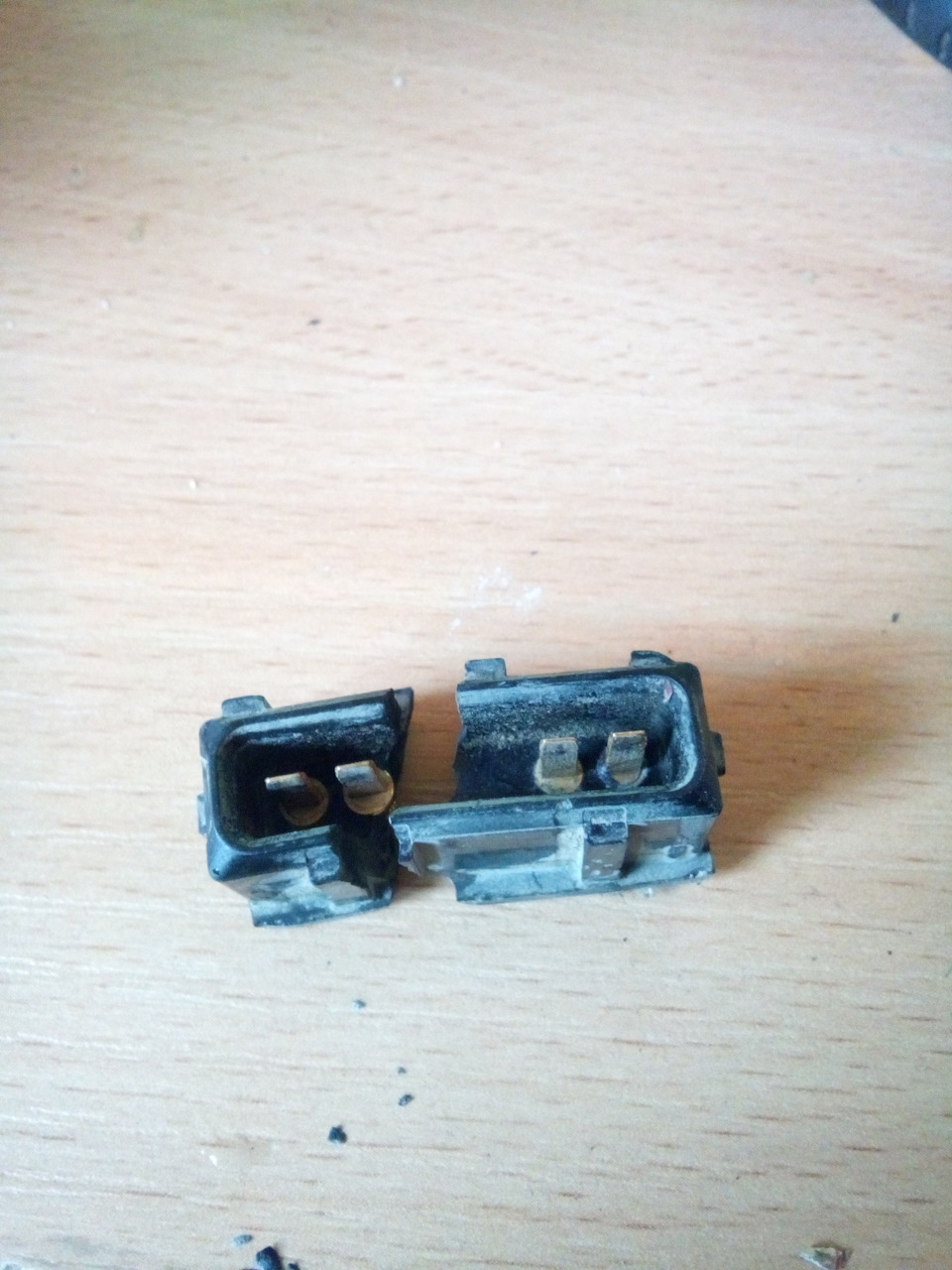

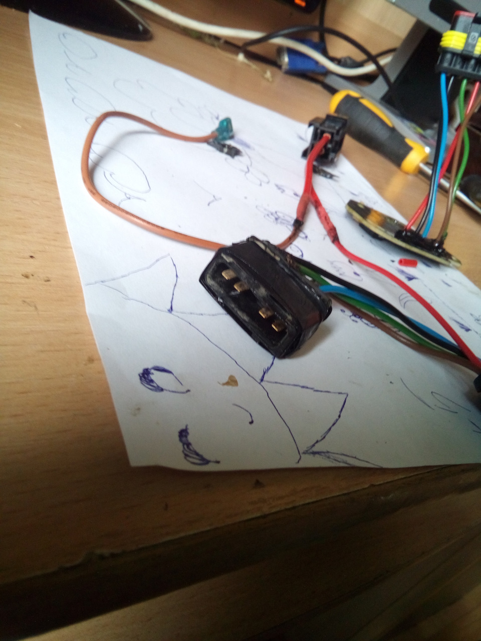

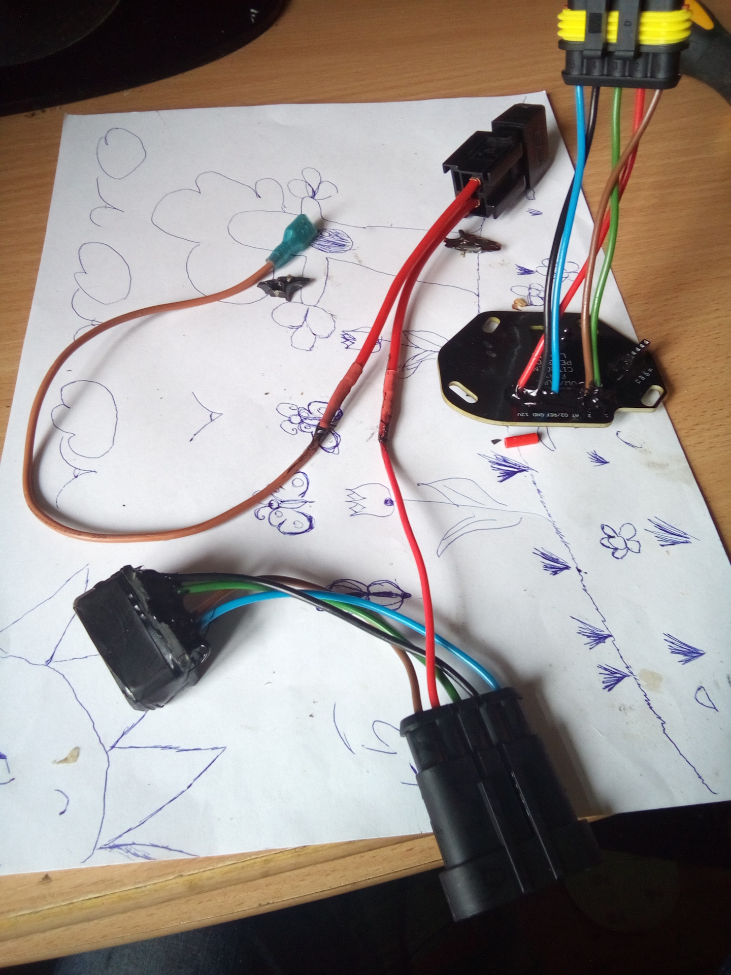

пришёл в машину стал искать на катушке 12в я примерно знал что это черный стал проверят нет ли на нем при заведенном переменки показало 28 вольт переменки причем что на черном что на зеленом проводе оказалось в тестере батарея села и он начел ерунду показывать взял другой тестор и решил сломать систему и выяснить по своему где же тот нужный провод 12в снял клеммы с катушки воткнул 1 шюп в черный провод 2 шюп на плюс акб и тестер на прозвонку диодов тестер пищал что при включенном зажигании что выключенном не сразу вкурил что магнитола мозги и прочая периферия подключения к проводу зажигания дает сигнал замкнутой цепи. подумал и сделал проще тестер на 20 вольт поставил красный шюп на черный провод катушки зажигания черный шюп на минус акб показало по нолям вкл зажигание 12.7в показало переставил щуп в зеленый провод при вкл и вкл зажигания и тестор показал 0.00

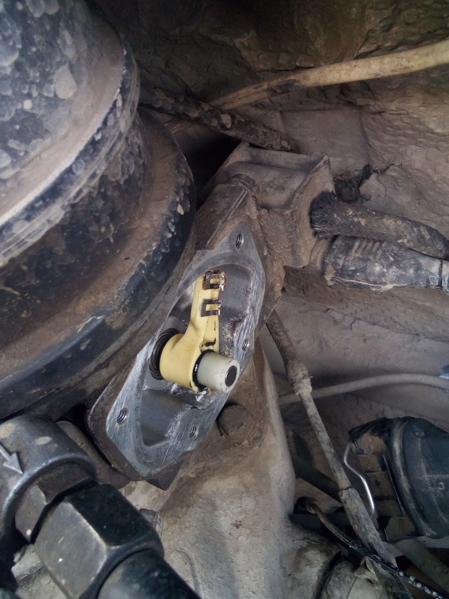

дальше снял демпфер кто незнает где он, что это, и как снять, пишите в комментариях подскажу.
снял старое дпзд и тут вспомнил что шток то не утопил рхх а без дпзд не прокатит да и я уже магнит приклеил
нашол способ включал зажигание снял плюсовую клемму с акб нажал пальцем на концевик рхх присоединил клемму акб шток задвинулся и надо не медлить скинуть снова клемму а то шток через 5 сек снова выйдет и снять разъем с рхх

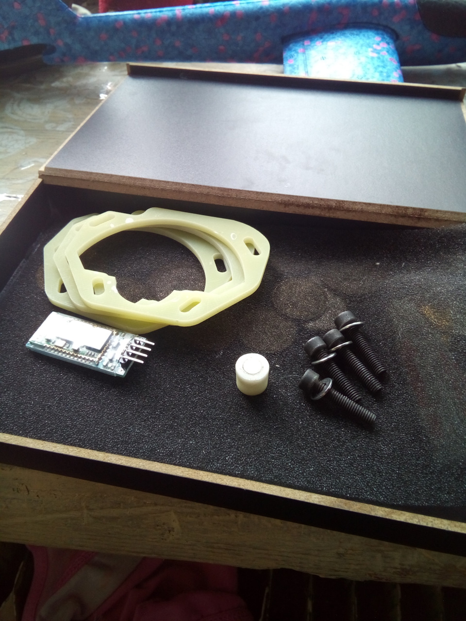

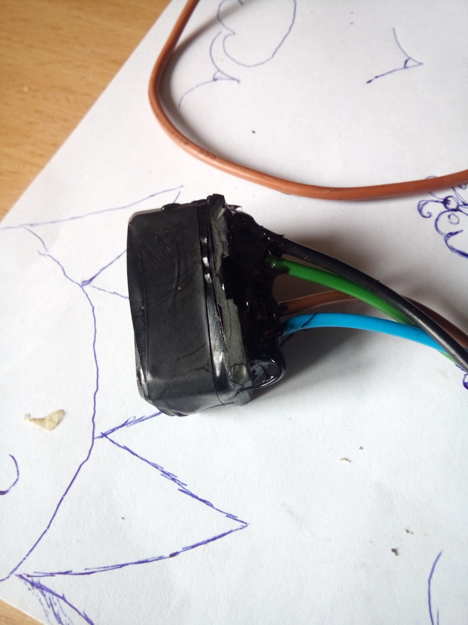

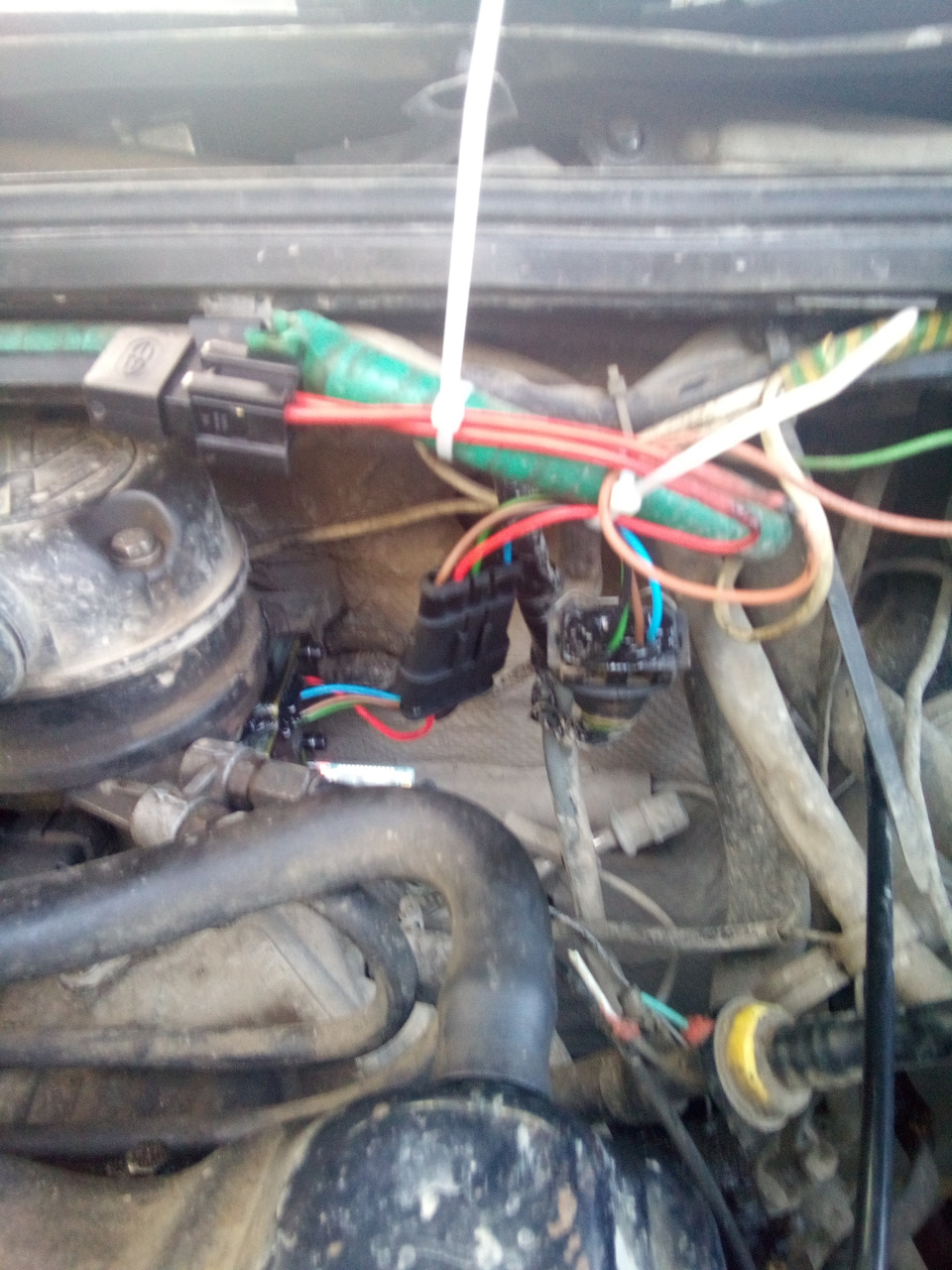

вот с калибровкой неприятность произошла мой телефон находит блютуз ввожу пароль пишет что сопряжение есть индикатор на блютузе когда сопряжено не должен гореть а не мигать захожу в приложение приложение пытается соединица причем выводит в лог название устройства но не конектица благо перед этим сосед проезжал на гольфе 3 остановился посмотреть чем я занят под капотом . скачал он себе эту прогу.
в итоге с его телефона без проблем подключились откалибровали. прокатился не плохо себя ведет машина по сравнению стем что было на газ четко реагирует.раньше было загадкой тронешься ты или заглохнешь поэтому приходилось больше газу давать.седня поначалу на светофорах с непривычки на сыром асфальте шлифовал причем газ ослабеваешь она серовно шлифует хоть и обороты снижает ну прокатился я всего лишь 4-5 км по городу но уже чувствуется разница

Зачем ты щетки пропаивал, если датчику это не нужно? Твой оригинальный датчик вышел из строя, лишь потому, что усики выгнуты не равномерно
Ну ХЗ датчик ставил с хорошими дрожками, через пару недель его изодрало усики я не трогал до этого, не жалею что поставил езжу какой год все норм
на твоем фото они задраны и не в одной плоскости, до тебя кто-то закосячил… вариант кончиком иголки все поправлять, но это терпение и время
не кто там не ползал, так как пломбы стояли, на днях на Алике мне стали попадаться на глаза 1 в 1 такие щетки, причем выглядят они так же как и у меня, походу при установке тогда дпзд, я их подогнул вот они и сожрали дорожки,
