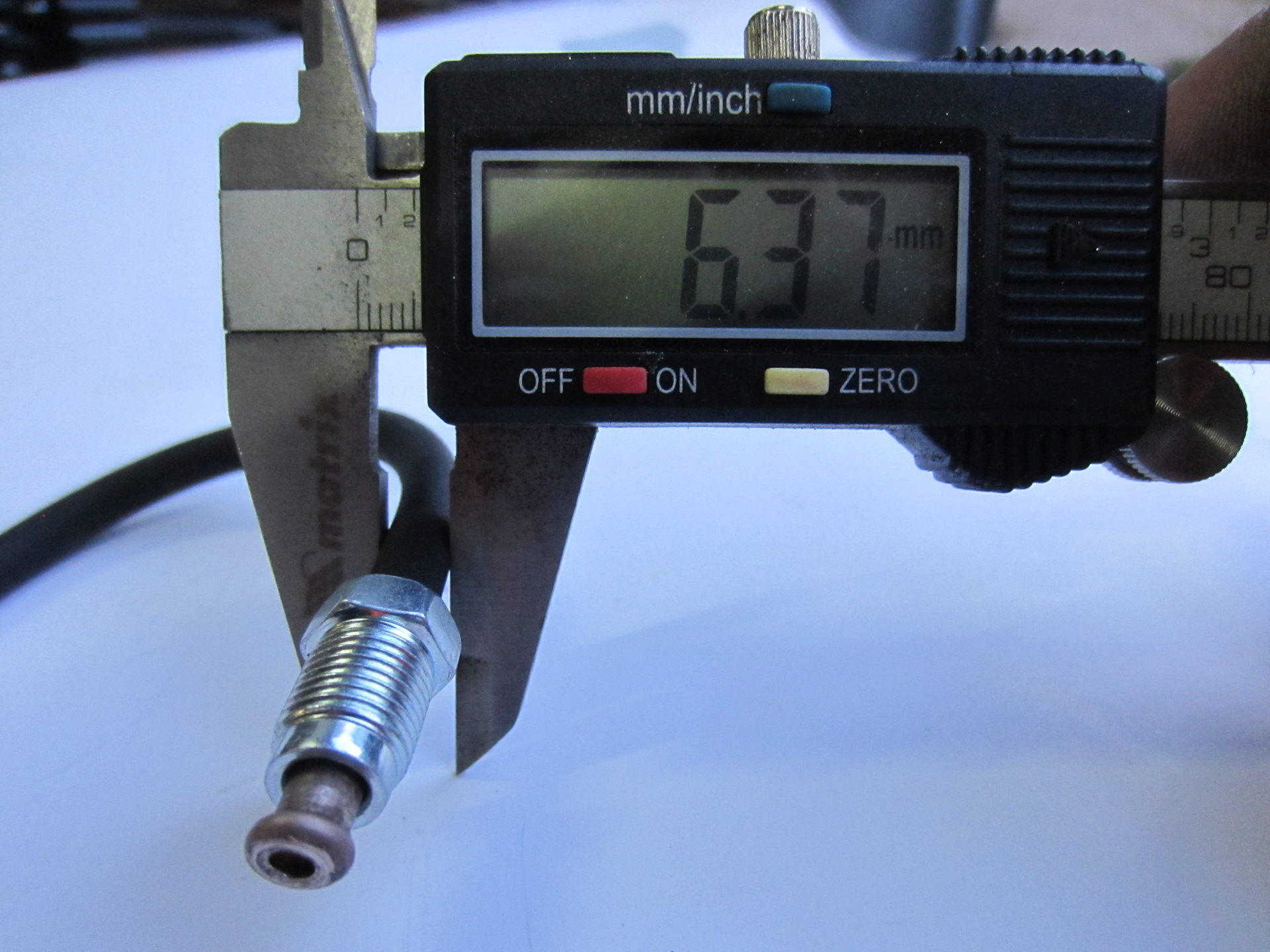

1. Главное отличие медно-никелевой и медной трубок — толщина стенок и, соответственно, внутреннее сечение:
а). медная трубка 4,75 мм. наружного диаметра:
толщина стенки — 0,9 мм.;
внутреннее сечение — 2,95 мм.
б) медно-никелевая трубка 4,75 мм. наружного диаметра:
толщина стенки — 0,71 мм.;
внутреннее сечение — 3,33 мм.
Как мы видим: медно-никелевая трубка размерами повторяет стальную заводскую трубку.
Кстати: я измерял электронным штангенциркулем толщину стенок и проходное сечение этих трубок. Однако, достоверно измерить имеющимся инструментом эти параметры не удалось. Все измерения получались расплывчатыми и неточными. Сказать можно только одно: все измерения показали толщину стенки медной — больше чем медно-никелевой, а внутреннее сечение — меньше. Как и обещано производителем.

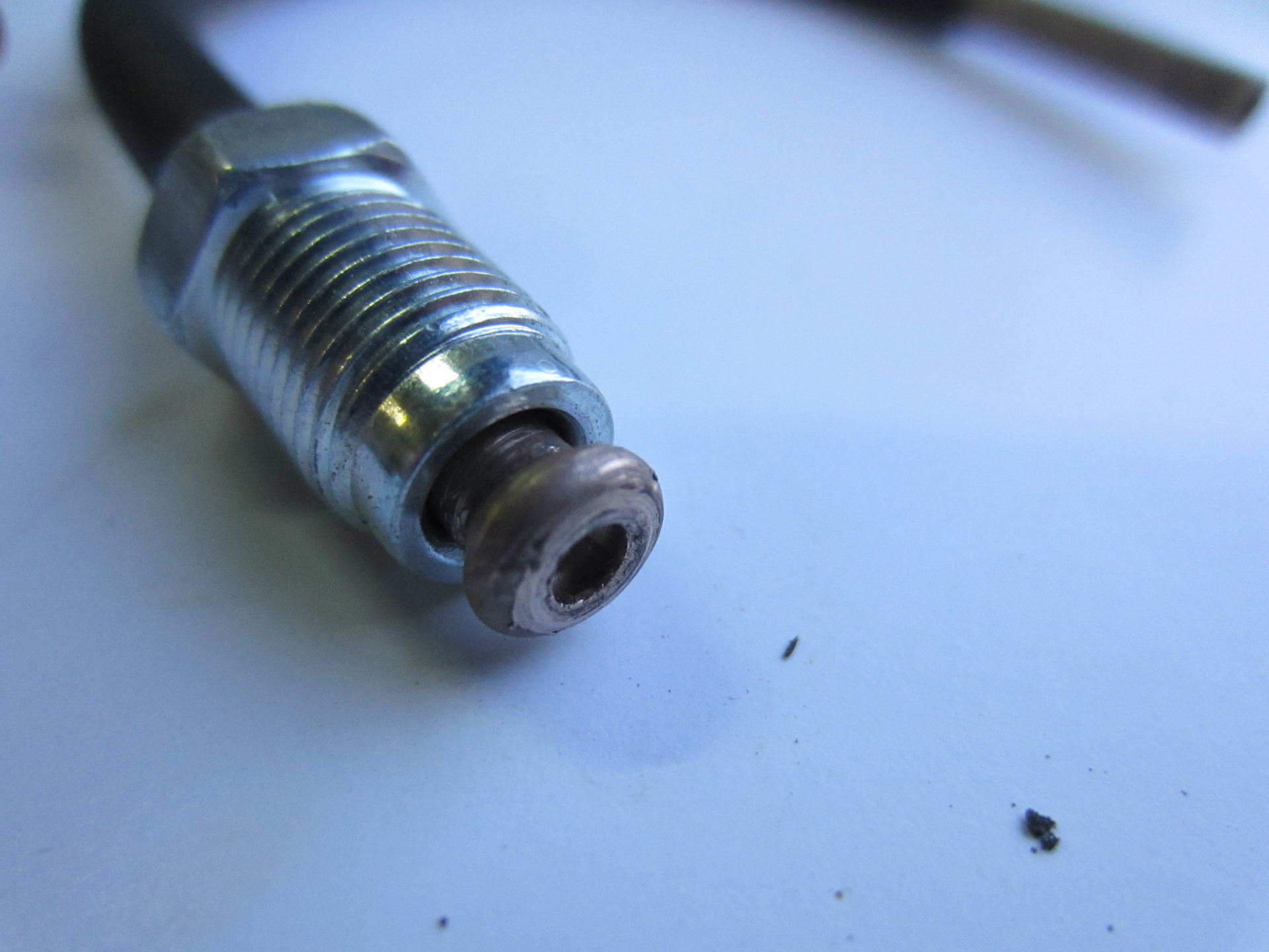

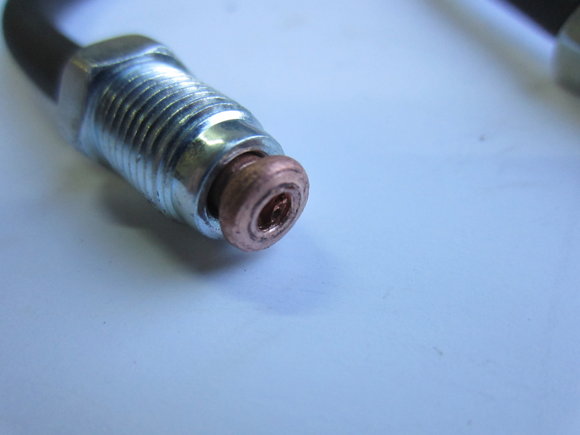

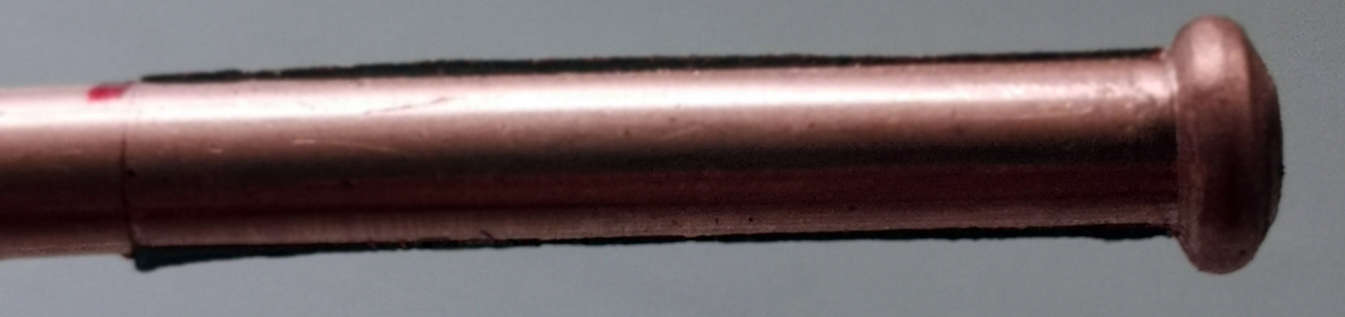

1. Медно-никелевая трубка, несмотря на большую её твёрдость, вальцуется видом "грибок" обычным недорогим набором для развальцовки (пример набора на фото ниже) — легко.
2. Практически — вот две развальцованные типом "грибок" тормозные трубки:
Вот крупно снята вальцовка:
Понятно, что и азиатский тип вальцовки ("воронка") выполнить будет столь же легко: просто довальцевать конусом струбцины этот "грибок".
Сейчас на обоих трубках надет штуцер № Z-105 основной для европейского типа тормозных трубок.

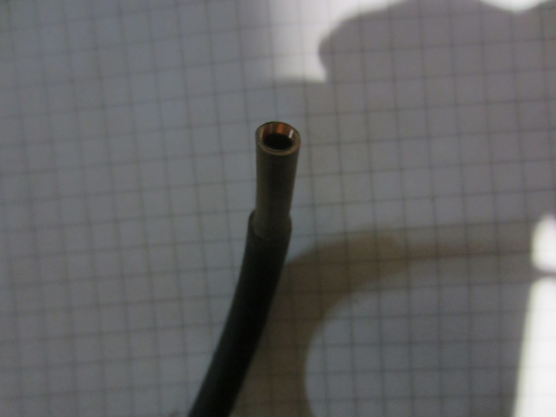

3. На фото образцов вальцовки видно — трубки одеты в клеевую термоусадочную трубку.
Оно бы может и не нужно…
Но мне кажется, что одетые в клеевую термоусадку трубки — будут защищены от механического и химического воздействия. А это повысит надёжность целостности и герметичности магистралей тормозной системы в целом. Так же, как мне кажется, такая тормозная трубка будет меньше бояться механических вибраций.
Но, вместе с тем, это приводит к другому неудобству: трубка в термоусадке толще — и не влезет в фиксирующие удерживающие элементы автомобиля.
Впрочем, эти фиксирующие элементы — пластиковые, и ломаются от времени, или при демонтаже старых трубок. А значит — их тоже нужно менять на новые. И можно подобрать новые, применяющиеся для фиксации топливных трубок, которые, как правило, толще, нежели тормозные.
Но готового решения по фиксирующим элементам тормозных трубок в термоусадке у меня пока нет. Надо искать и подбирать. Когда это сделаю — выложу сюда информацию и номера для заказа.

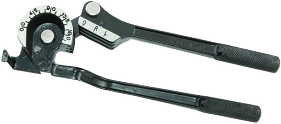

А гнул трубки вот таким приспособлением:

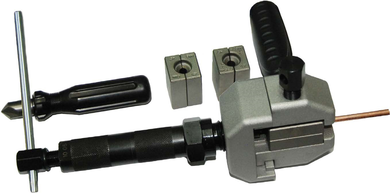

IV. Ещё кое что о инструменте.
В предыдущей теме, в главе про инструмент — приводил фото и номер хорошего, но дорогого приспособления для развальцовки: № FTD 414.
А в желании работать более качественно с дорогой медно-никелевой трубкой — искал какое нибудь приспособление, надёжное, но недорогое.

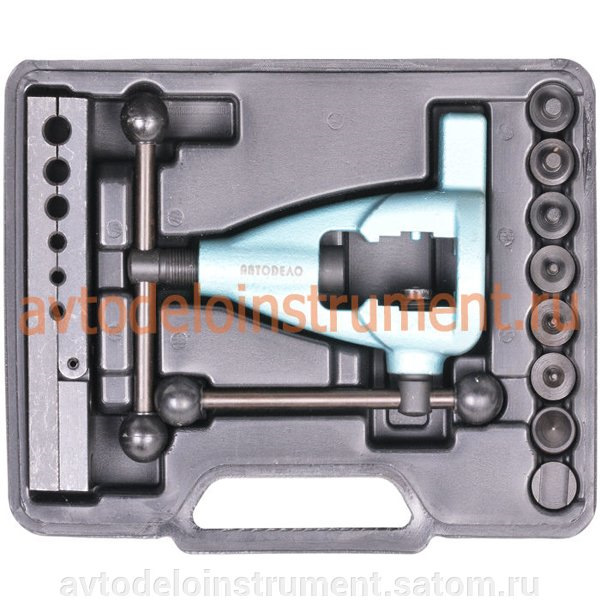

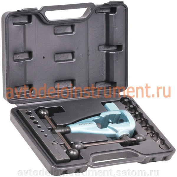

В каталоге компании "АВТОДЕЛО" попался вот такой интересный наборчик:
Набор для развальцовки трубок 10пр.(двойной конус, 4,75-10,0mm) (АвтоDело) 40435
Это приспособление сочетает в себе качественные признаки дешёвых (с зажимной планкой и струбциной) и дорогих (с надёжным зажатием и удержанием вальцуемой трубки боковым зажимом).
В нём, хотя трубка и зажимается в планке, но поджимается боковым винтом струбцины в районе зажимаемой трубки. И сменная плашка вальцовки трубки — более надежно (судя по фото инструмента) крепится на конце ходового рабочего винта. Это — второе отличие от обычных (планка-струбцина) наборов, где на плашку струбцина давит конусом.
И этот набор можно заказать в доступном обычном инет.магазине по номеру № 40435.
emex.ru/f?detailNum=40435&packet=-1&brandId=-3236
И я себе уже заказал. И как получу — сделаю фото-отчёт о его работе.

Здравствуйте, Сергей!
Каковы Ваши впечатления от работы с развальцовщиком "Автодело"? Стоит его покупать или смотреть что-то более серьезное?
Здравствуйте!
Если заниматься изготовлением торм.трубок на продажу — то нужно что-то более серьёзное.
Если вальцовка трубок от случая к случаю, как побочное действие, то этот набор (после небольшой доработки) вполне годится, и получше обычных наборов с узкой зажимной планкой.
Нужен очень качественный результат в первую очередь. И, как я понимаю, без серьёзной доработки инструмент от Автодела не сможет его обеспечить.
Если вальцевать медную и медно-никелевую трубки — то результат достаточно качественный. Из доработок: пройти метчиком М5 второе отверстие в планке для более надёжного удержания в ней трубки.
У меня получилось пройти метчиком только наполовину. Дальше не смог — сломался метчик.
Набор метчиков давно уже купил новый, но закончить работу с планкой так и не удосужился… Однако, и половинной проходки оказалось достаточно для надёжного удержания трубки.

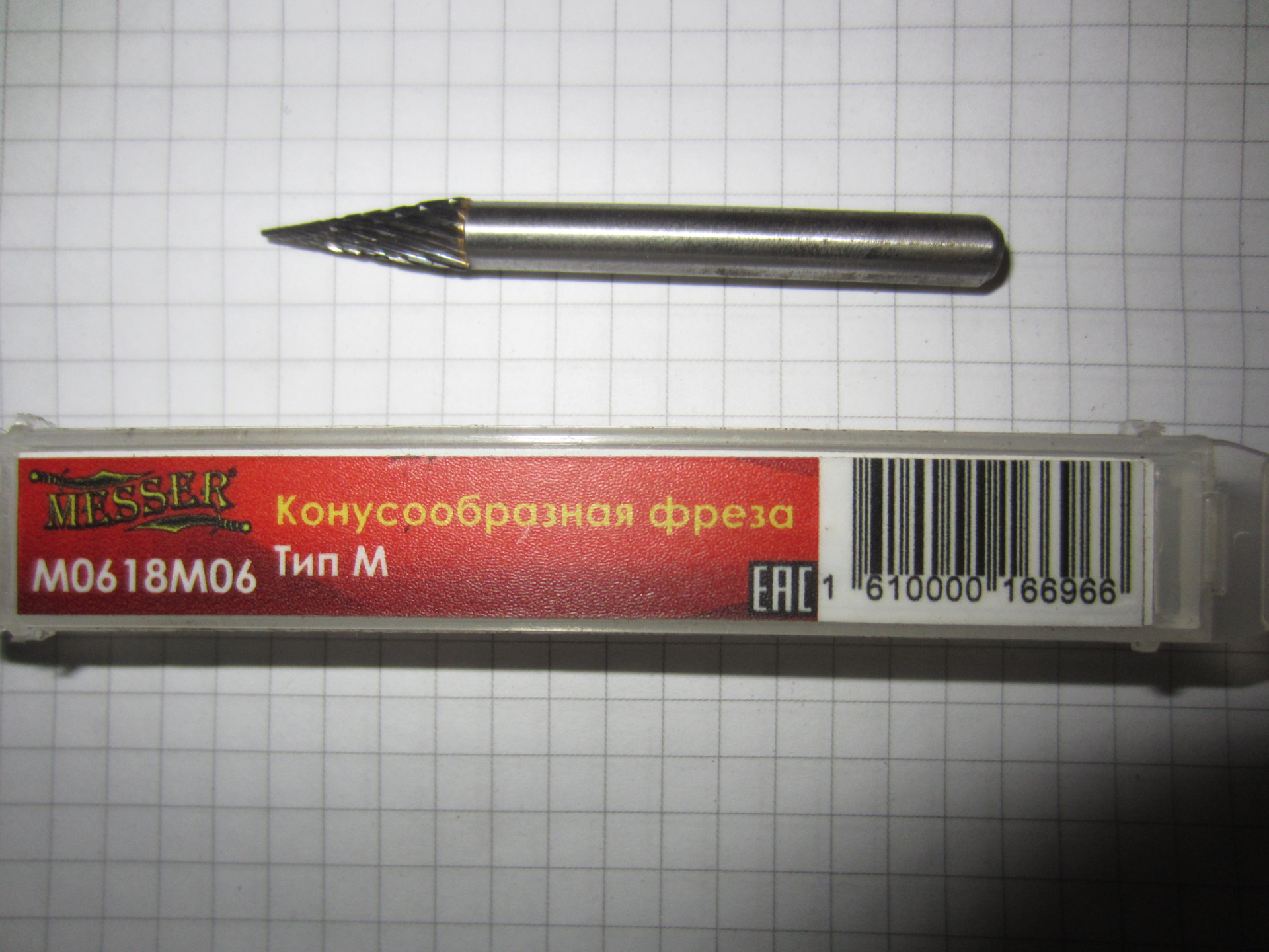

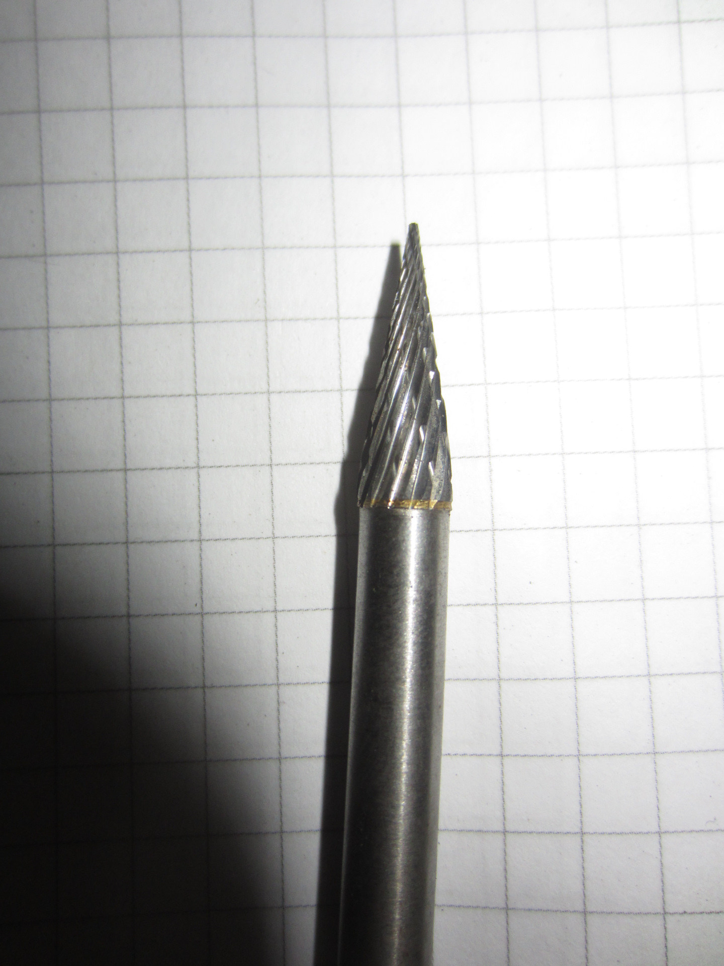

Из новшеств: приобрёл твердосплавную фрезу для обработки кромки отверстия трубки перед и после вальцовки.
В результате: получается весьма неплохо.
Про фрезу интересно. Не сочтите зм труд — напишите про смысл её использования. ОЗОЛОТИМ! ))
Так…, всё просто — заусенцы после обрезки трубки убирать фрезой удобно и быстро.
Фото фрезы есть у Вас? Очень интересно.
Сейчас фото нет. Завтра сфотографирую и покажу.
Uncle-Keks
Вот фото:
Uncle-Keks
Uncle-Keks
Трубка, обработанная фрезой перед вальцовкой.
Спасибо большущее!
Какой диаметр фрезы?
6 мм.
www.vseinstrumenti.ru/ras…18-mm-hv-k-6-mm-m0618m06/

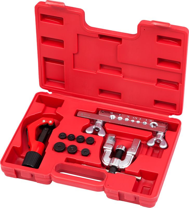

Какие впечатления от набора Автодело 40435?
Планирую также приобрести набор для развальцовки.
Пока присмотрелся к LICOTA ATM-1008.
По цене сопоставимо. Какой набор посоветуете?
Набор очень хорош именно тем, что им (по конструкции, но после небольшой доработки) можно вальцевать стальную трубку. Медную можно вальцевать без доработок.
Тот набор, что Вы присмотрели — пойдёт для вальцовки медной трубки. Для вальцовки медно-никелевой, чтоб не терять её проходное сечение в месте развальцовки — нужно будет изготовить плашку со шпиньком потолще.

Попробовал развальцевать медную трубку набором АвтоDело 40435…Впечатления не самые лучшие.
В зажиме прилично так по краям повреждается трубка.
А трубка какого диаметра? У меня вот так получилось со стальной трубкой, когда зажал её в первом отверстии, не предназначенном под 4,75 трубку.
Трубка медная 4,75мм. Во втором отверстии под 5 мм, грибок не сделать — трубка не зажимается, уползает.
Сейчас тренируюсь на медной, потом перейду на медно-никелевую…
Подскажите, пожалуйста, оптимальную высоту трубки над зажимом.
А второе отверстие — под 5 мм? А я именно во втором медную вальцевал, и не уползала… Стальная — уползала, а медная — нет. Поэтому решил рассверлить первое отверстие на 4,5 мм. и пройтись потом метчиком 5.0Х1.0 под вальцовку стальной трубки.
И для стальной и медноникелевой — сделать плашку с ножкой потолще, чтоб не заужать внутреннее сечение. Купил уже и свёрла нужных диаметров.
Высота над зажимом… Не мерил, на вил миллиметров пять. Точнее не скажу. У Вас хороший "грибок" получился на трубке, стало быть — высота над зажимом правильная.
Да, второе отверстие диаметром 4,7 для 5мм трубки, последнее отверстие для 10мм трубки также меньше диаметром — 9,5-9,7 мм.
Для медно-никелевой трубки использовал пуансон на размер больше (5мм). Так после вальцовки, его непросто было вытащить.
То ли из-за перекашивания во время вольцовки…
Мне сложно сейчас сориентироваться. Посмотрю-померяю на своём наборе.

Добрый вечер. Присматриваю этот набор для стальной трубки "WP". Подскажите пожалуйста про какие доработки Вы говорили?
Добрый!
А доработки такие:
1). рассверлить самое маленькое отверстие в зажимной планке до диаметра 4.5 мм;
2). пройти его метчиком м5, нанеся на стенки канавки для лучшей фиксации стальной трубки;
3). выточить (или изготовить иным способом) плашку со штырьком потолще (3 мм. будет нормально).
Но пока этого не сделал — не могу сказать, что стальная трубка будет надёжно фиксироваться.
