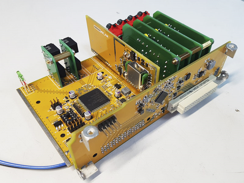

Пока идет осеннее лето, мы продолжаем трудиться над проектом. Небольшие новости из нашей лаборатории.
Собрали плату процессора и плату выхода с ЦАПом AK4458 на борту, модули выхода с предусилителями, модули оптических передатчиков цифрового выхода.
Сейчас в работе проектирование платы ввода и написание программы роутинга для контроллера на ПЛИС.

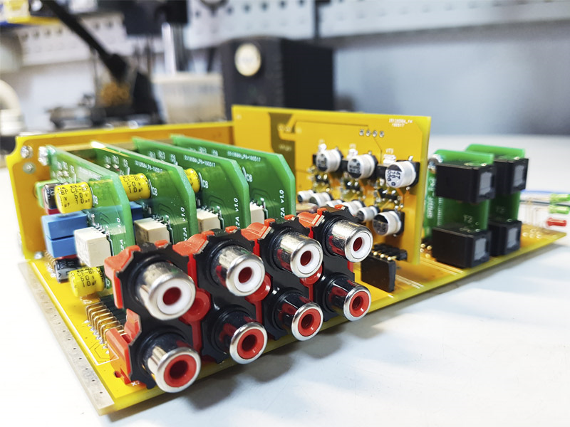

А что можно прокомментировать по фото? Кокса нет принципиально? 4 оптики и не одного кокса? И rca уж больно бюджетные.
Это выходы.
Еще лучше. Боюсь спросить, а зачем?
Это к разработчикам.
В посте написано:
«Сейчас в работе проектирование платы ввода»…
Да, для ввода будет отдельная плата, с АЦП и интерфейсами входа, USB, оптика, аналог и цифровой источник (плеер).
vladikb
Что зачем? 4 оптических выхода?
На внешние модули ЦАПов или ЦАПо усилителей.
А вам известны уси у которых есть оптические входы? Я не беру в расчёт уси с процами уже на борту.
Не известны. По этому планируем изготовить такие.
Да, пока для теста бюджетные RCA.
Кокса нет принципиально.
Зря вы так кокс загубили.
Время покажет.
