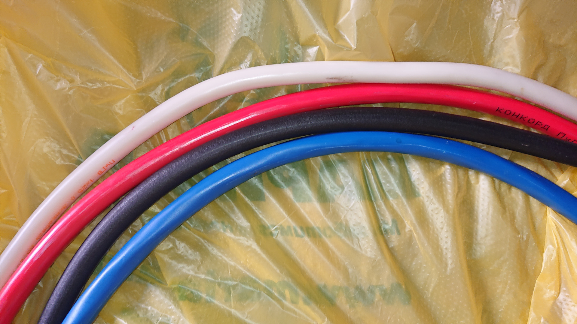

Итак, собрался было питание для саба тянуть в багажник. Для себя определился что буду тянуть ПуГВ сечением 25 кв.мм. Зашел на сайт этм, а там их аж 4 разных производителя: Магна, Экокабель, Конкорд и Металлист. Какой выбрать? Решил купить всех по метру и проверить.
Чтобы не путаться, выбрал разные цвета:
1.Белый- Экокабель. 179,78р
2. Синий- Магна. 179,37р
3. Черный- Металлист 182.73р
4. Красный- Конкорд 182,12р

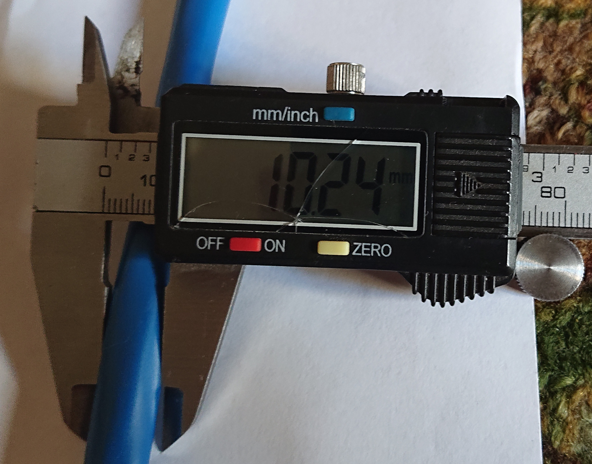

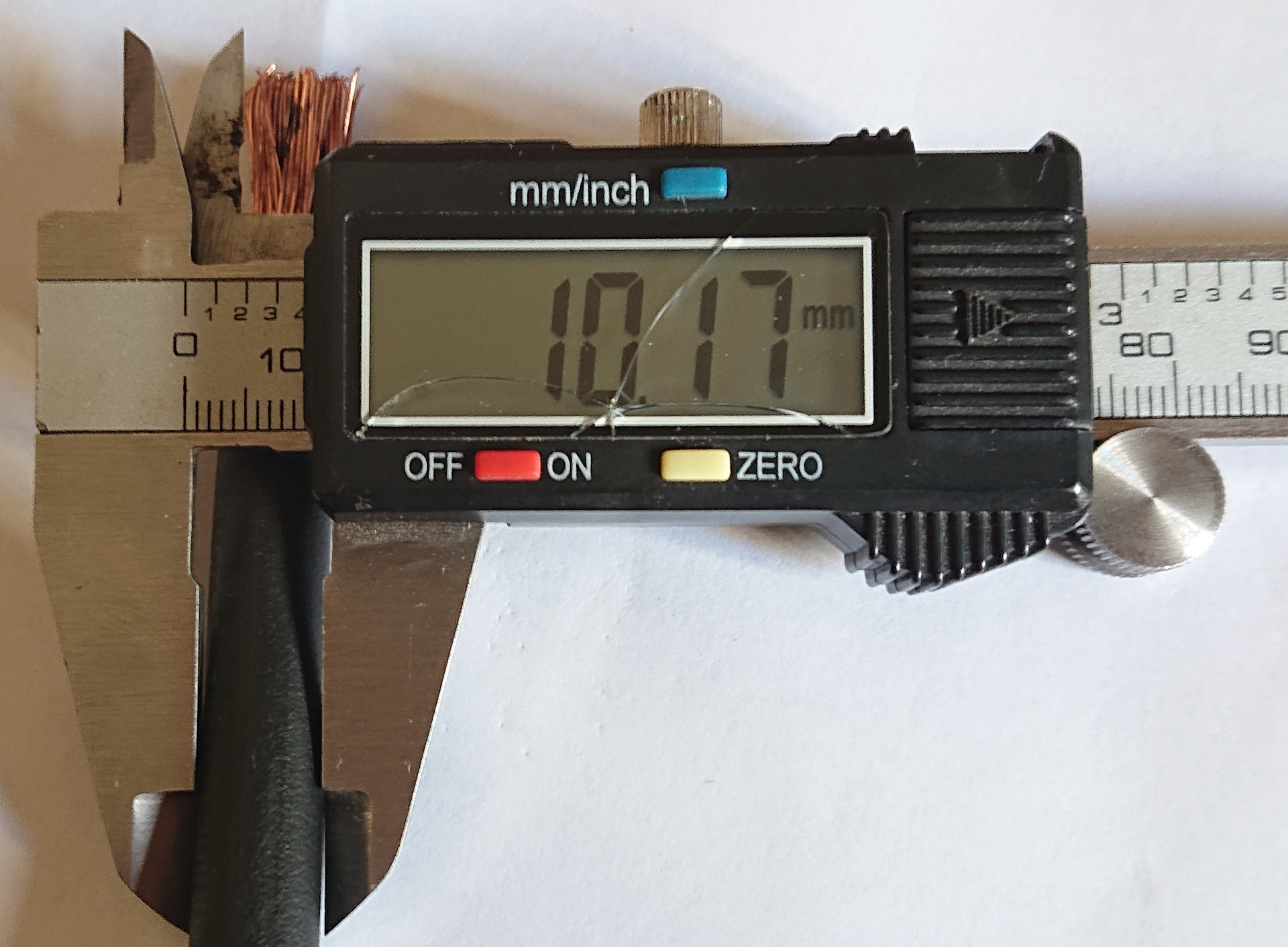

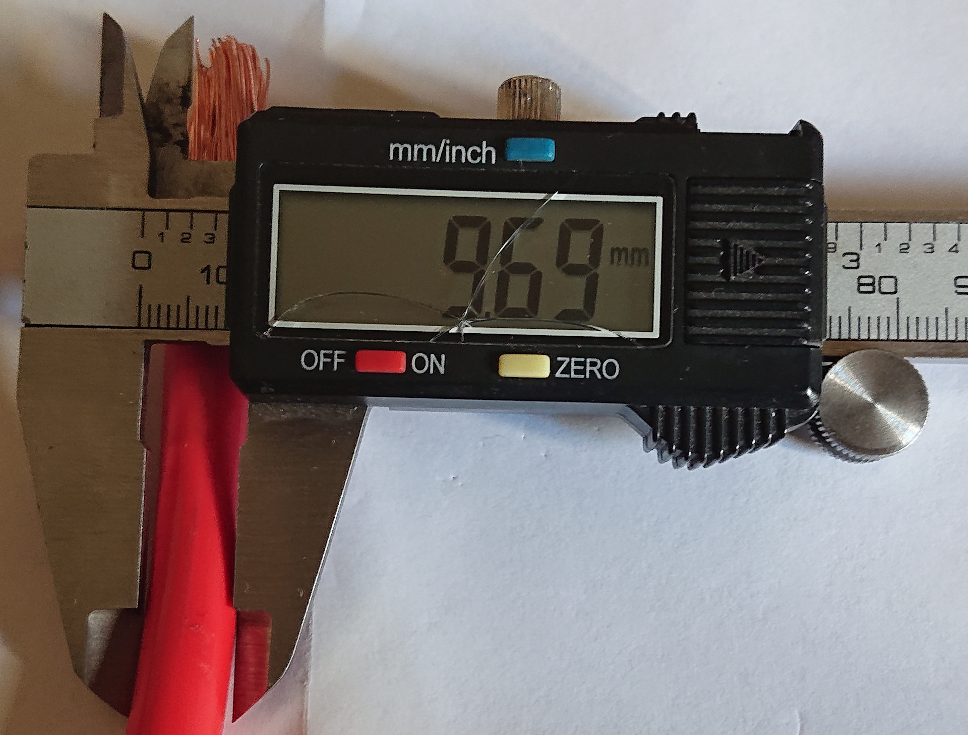

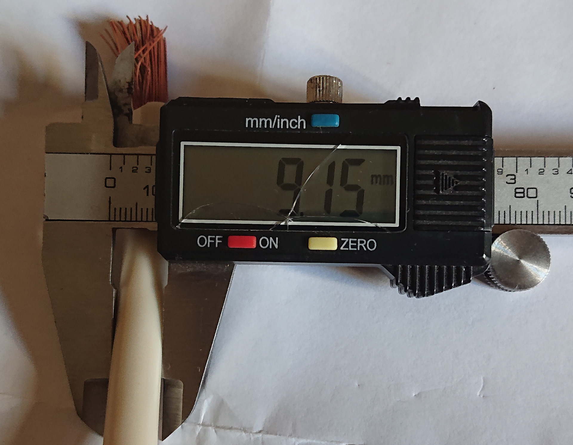

Измерил диаметр(толщину) кабелей:
Белый- 9,15мм
Синий- 10,24мм
Черный- 10,17мм
Красный- 9,69мм
Для начала сравнил их на гибкость. Как итог:
Белый- самый гибкий
Синий- самый жесткий. Сам кабель и изоляция на нем в отличии от остальных перекручены.
Красный и черный- одинаковые где-то по середине между белым и синим.

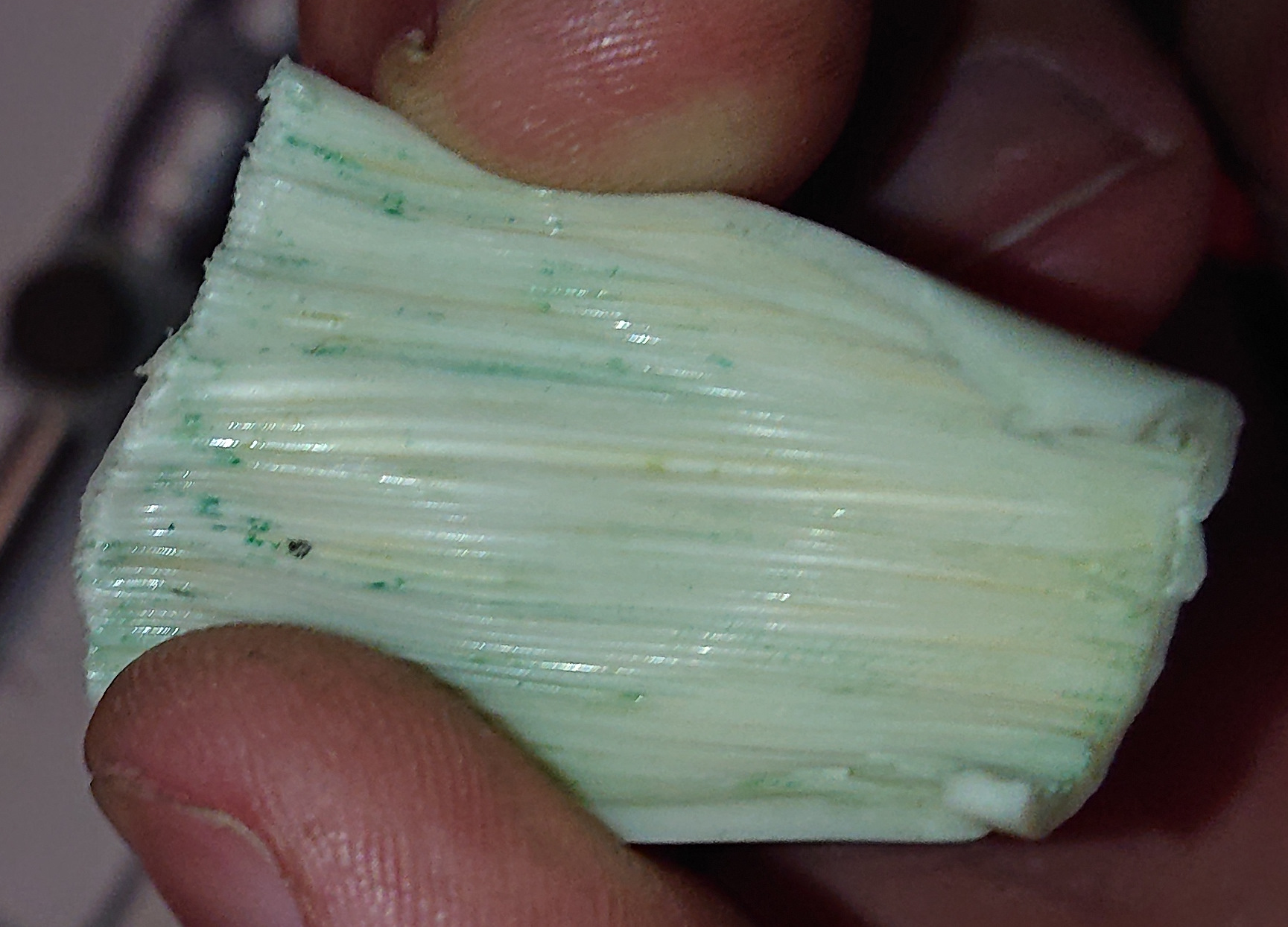

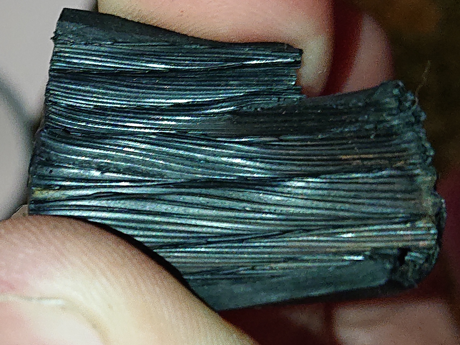

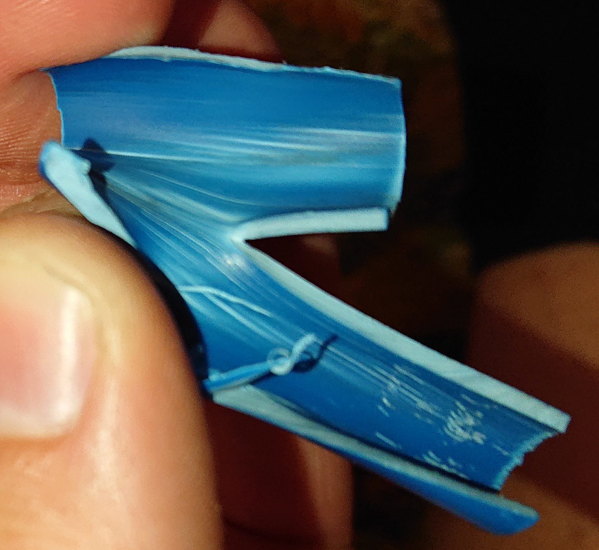

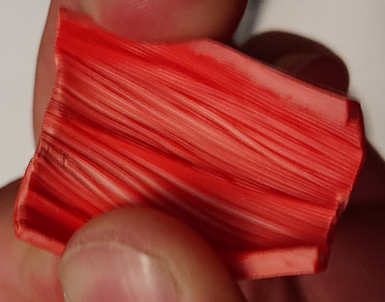

Потом я кинул их на сутки в морозилку где -24 Подзадубели конечно все. Итог достаточно странный:
Синий самый мягкий, если изломить место слома белеет, но не лопается.
Белый на втором месте, если изломить то он и так белый(не понятно), не лопается
Красный на третьем месте, если изломить место слома не белеет и не лопается.
Черный самый дубовый, изломить у меня его получилось с трудом, не побелел и не лопнул.
Затем я снял изоляцию с одного конца. Как она снимается думаю тоже достойно упоминания:
Синий- надрезав изоляцию по кругу ее можно легко стянуть с провода.
Белый и красный- с большИм усилием, но стянуть все таки удалось.
Черный- вот тут всё очень сурово, провод буквально обжат кабелем. Стянуть нечего было и думать, чтобы снять пришлось делать надрез по вдоль. Изоляция кстати отличается о остальных. Она шершавая, тогда как у остальных гладкая.

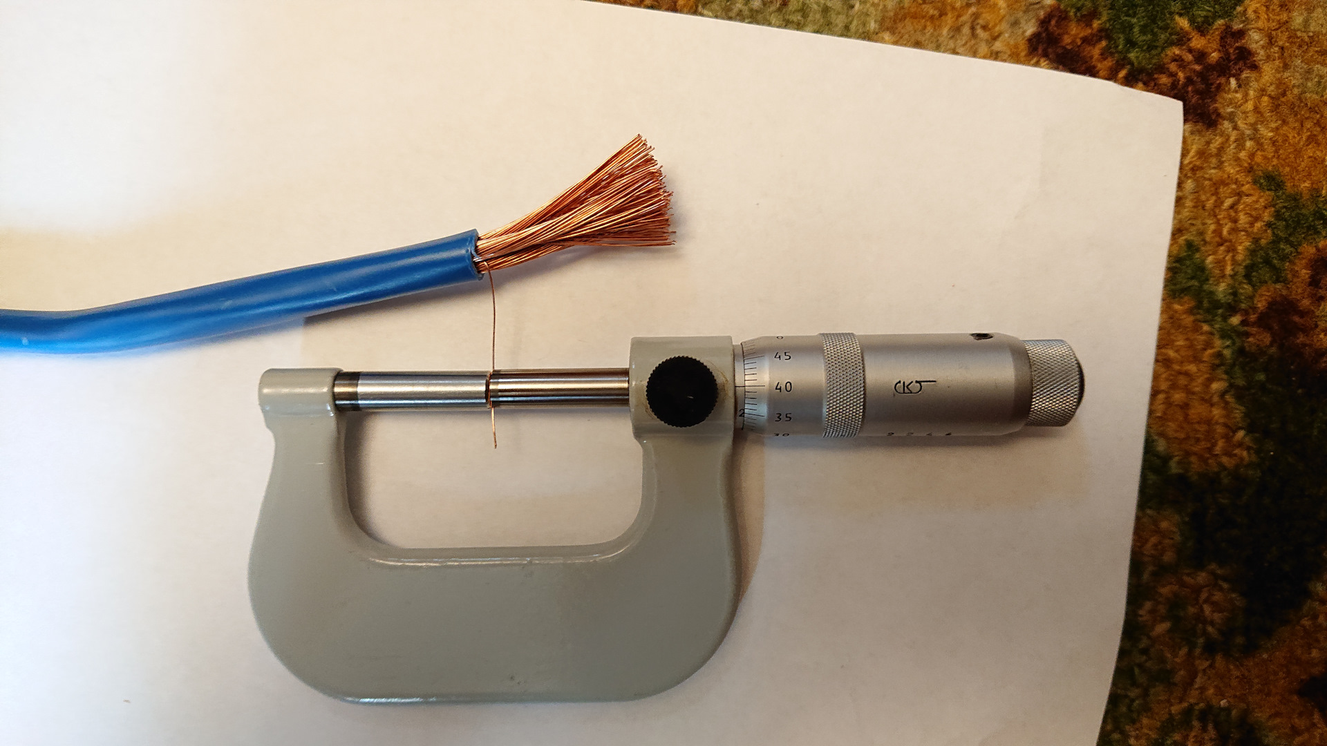

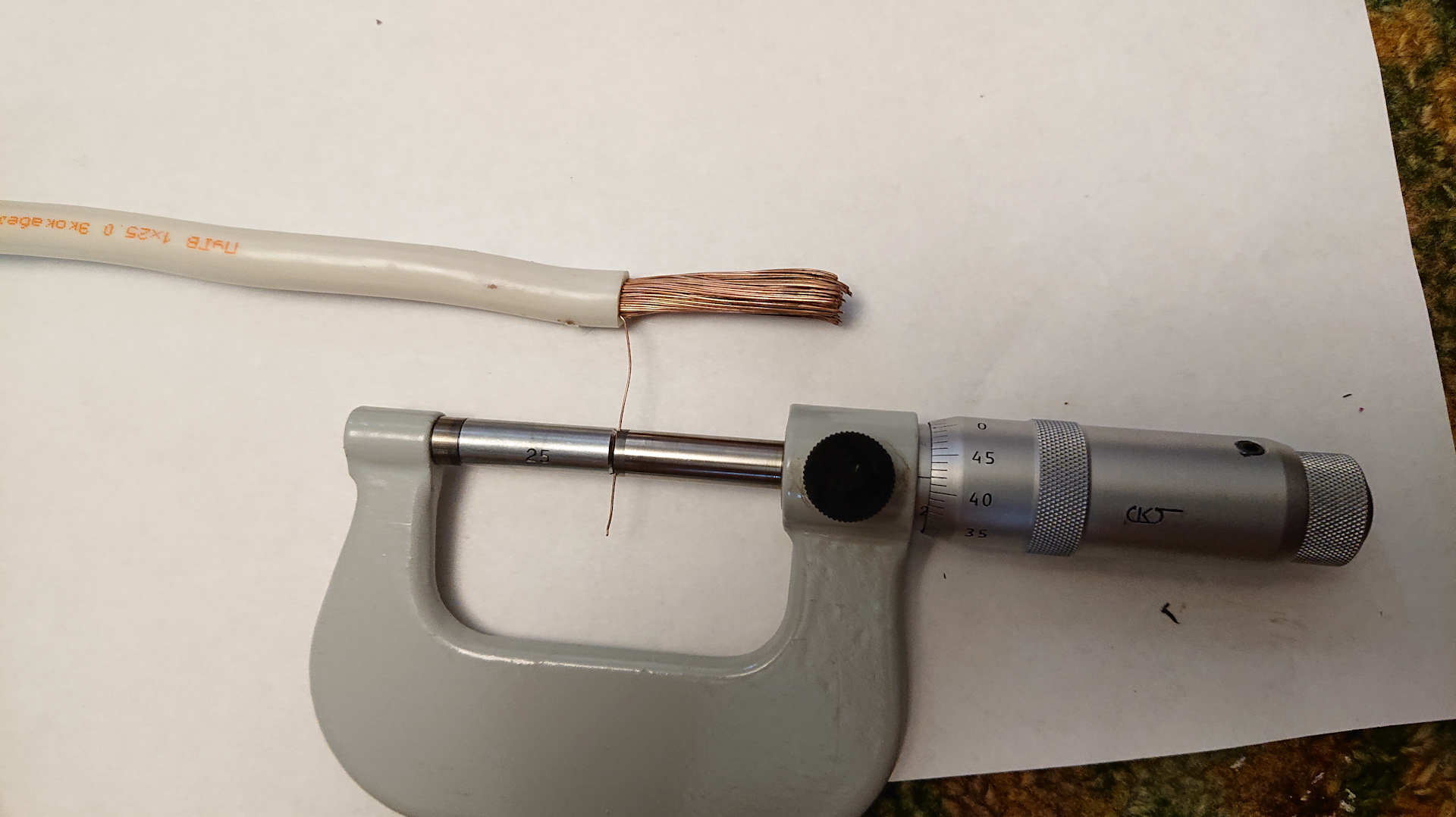

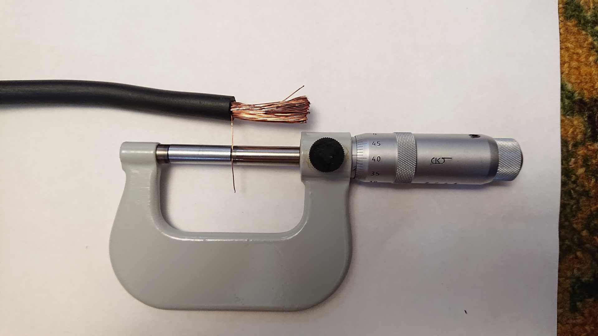

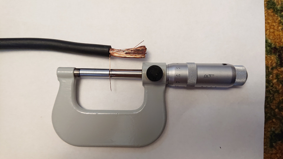

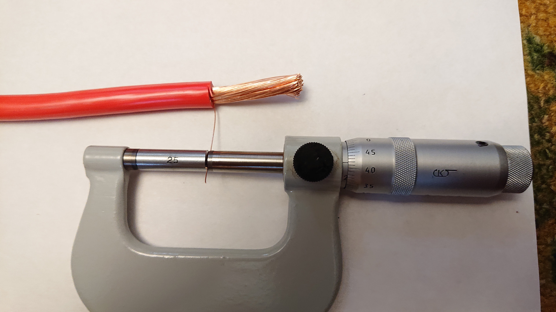

Теперь настало время более точных измерений. После которого приходит понимаения как же нас обманывают:( Напомню что все кабели ГОСТ или ТРТС. Взял у коллеги микрометр и измерил толщину жил:
Белый — 0,42мм
Синий — 0,4мм
Черный — 0,41мм
Красный — 0,418(чуть чуть не дотягивает до 0,42)
Отсюда легко высчитывается площадь каждой жилы:
Белый — 0,1385 мм2
Синий — 0,1257 мм2
Черный — 0,132 мм2
Красный — 0,1372 мм2

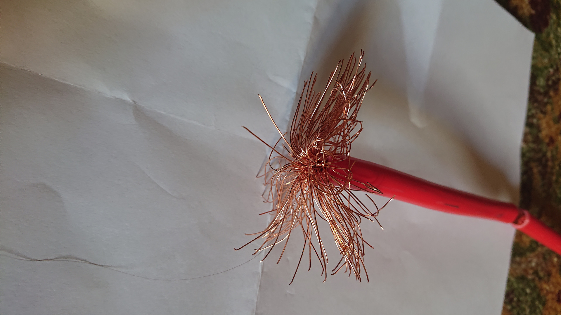

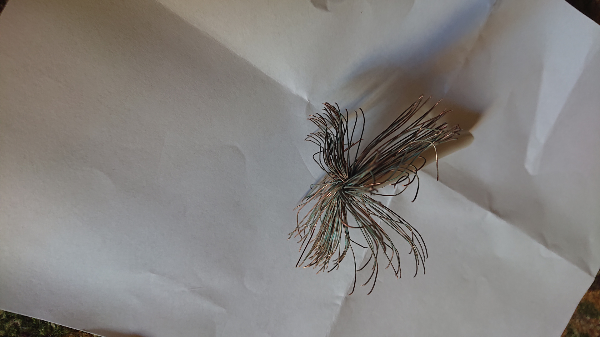

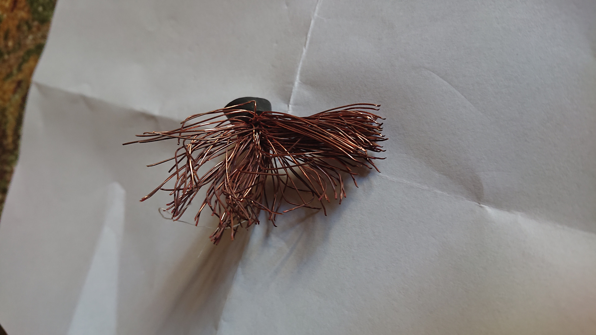

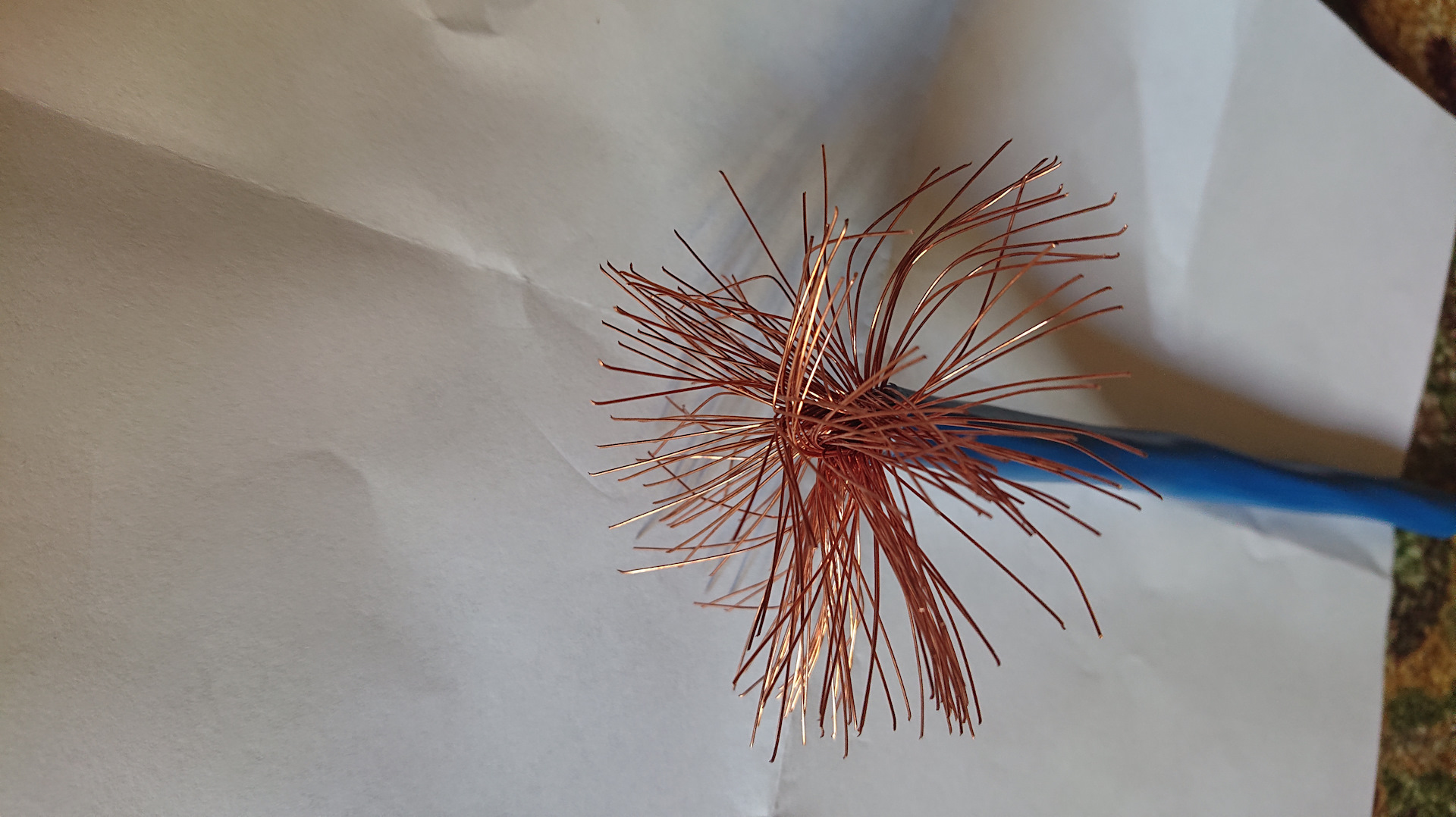

Затем я пересчитал количество жив в каждом:
Белый — 185 жил
Синий — 189 жил
Черный — 178 жил
Красный — 169 жил
Перемножив количество жил на площадь получаем общую площадь сечения кабеля:
Белый — 25,623 мм2
Синий — 23,787 мм2
Черный — 23,496 мм2
Красный — 23,187 мм2
Вот вам и 25ки:)
Так же думаю стоит обратить внимание на состояние меди. Красный и синий- медь чистенькая блестит, белый- медь с одного края была очень сильно окислившаяся, однако с другой стороны все в порядке. Видимо этот кабель лежал на влажном складе и край успел окислиться. А вот черный, хоть и не так сильно, но окислен по всей длине.

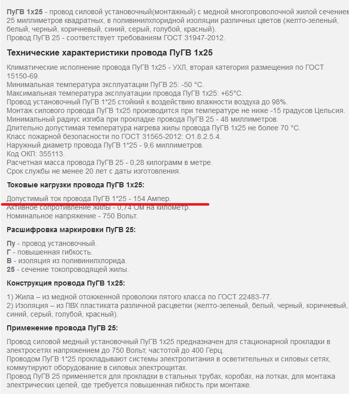

Какую силу тока он пропустит?, У меня ген на 140 ампер 25квадратов хватит до багажника все амперы перенести?
Отличный обзор. Спасибо . Помог
я использую 1*95 с небольшим запасом так сказать
Слишком толстый. У меня нет цели бороться за каждую сотую вольта. В 25ке при 500Вт и 5м длине падение всего 0,25В.Учитывая что генератор в зависимости от температуры и нагрузки регулирует напряжение от 14,7В до 13,9В, бороться за эту четверть вольта нет никакого смысла.
