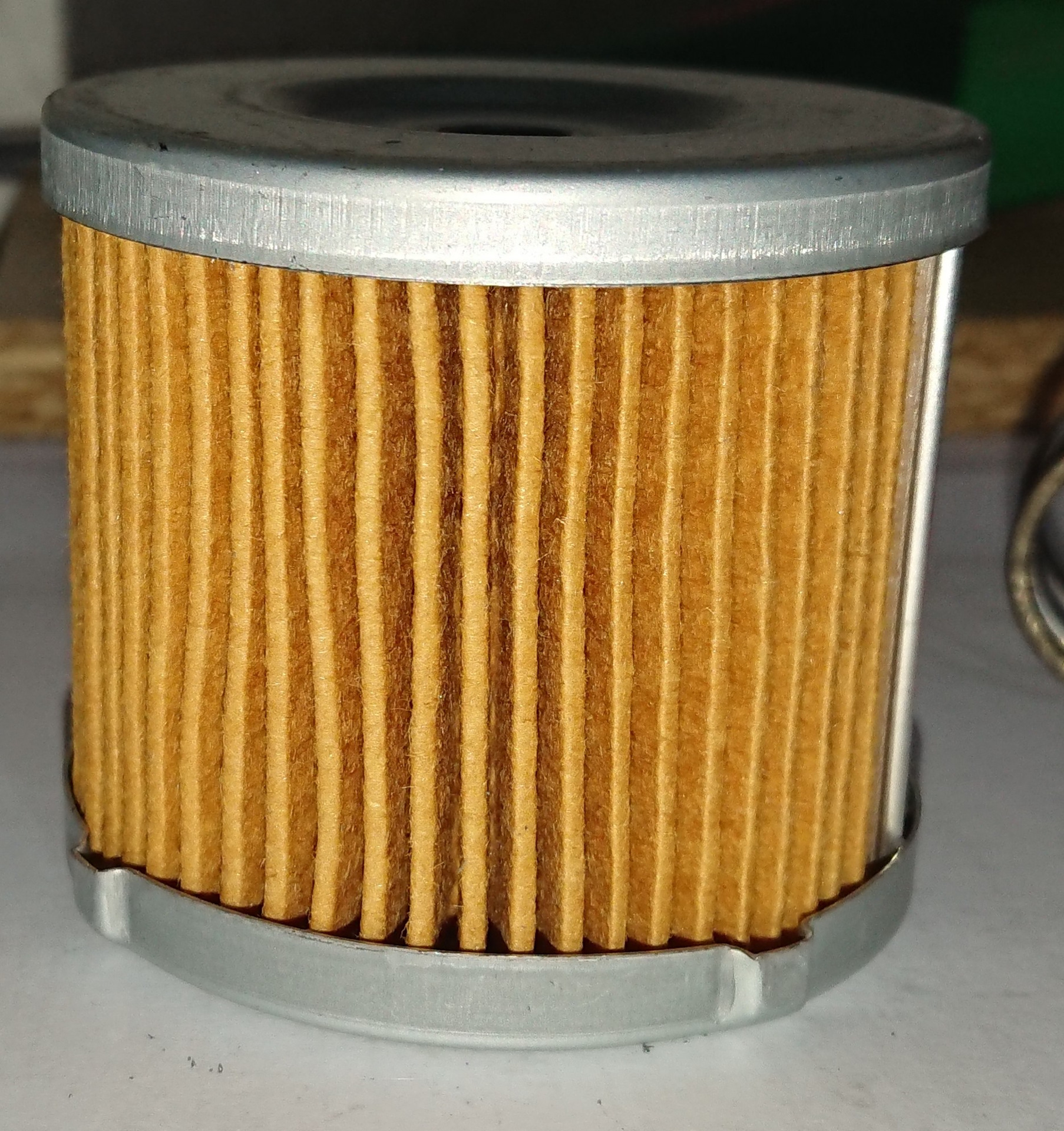

Фильтровальная катушка по своим размерам, занимаемым внутри фильтра, если не идеальна, то близка к этому.

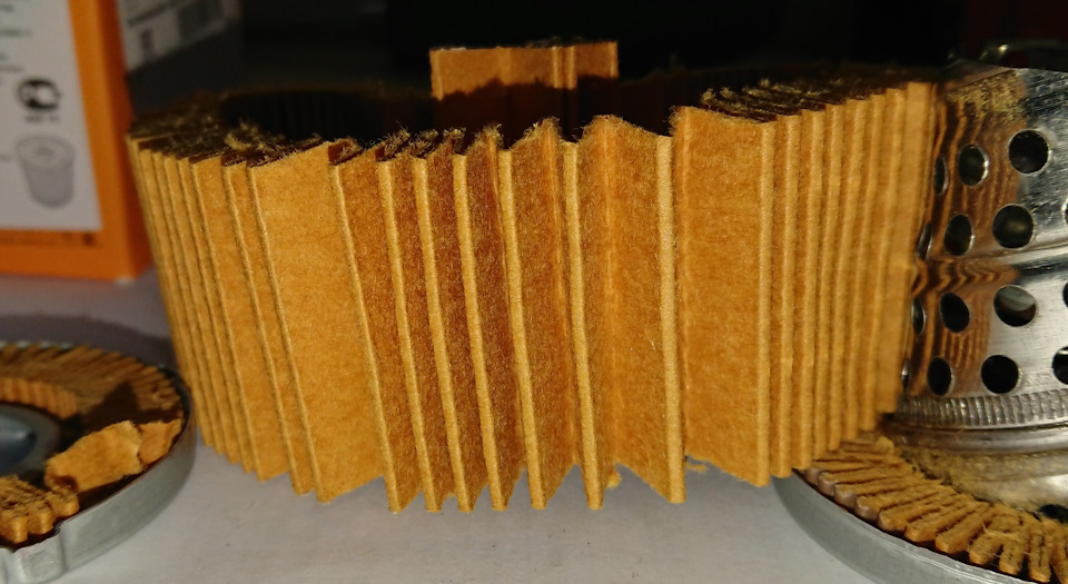

Фильтровальная бумага в катушке уложена равномерно, но её немного повело. Склеен аккуратно, лишнего клея нет.
Перепускной клапан металлический, диаметр ≈12 мм, вес начала открытия ≈1100 грамм, давление начала открытия перепускного клапана ≈0.95 бар.
Высота фильтровальной катушки ≈53 мм, диаметр ≈60 мм. Склеена аккуратно, не проклееных мест нет, лишнего клея так-же нет.
Фильтровальная бумага мягковато-рыхловатая что-ли, довольно много точечных просветов, тонкая. Длина фильтровальной бумаги ≈143 см, полезная ширина ≈45 мм. Толщина бумаги ≈0.35 мм Площадь фильтрующего элемента ≈657.8 см²
Бумага не однозначная какая-то, вроде и тонкая и точечных просветов хватает, но субъективно конечно, плохой её не назову.

Перепускной клапан металлический, давление начала открытия ≈0.95 бар. Урааа попали!)
Фильтровальная катушка склеена аккуратно, пропусков нет.
Фильтровальная бумага мягковато-рыхловатая что-ли, довольно много точечных просветов, тонкая. Площадь фильтрующего элемента ≈657.8 см²…
