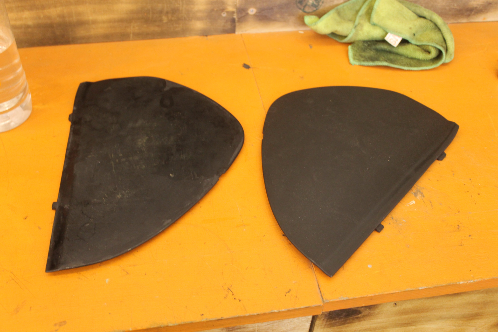

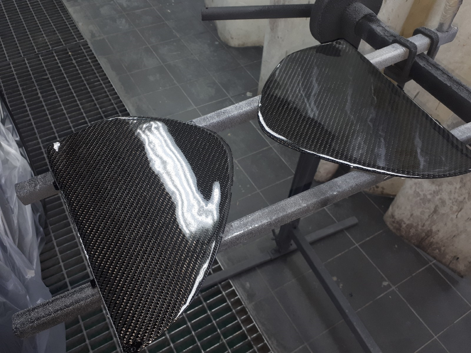

Первую деталь выбрал по проще, максимально ровную. Выбор пал на боковые заглушки торпеды.
Софт Тач покрытие на них уже изрядно потрепалось и вид был не комильфо, поэтому не жалко было их пустить в расход))

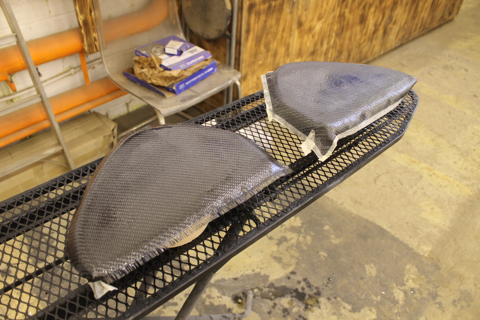

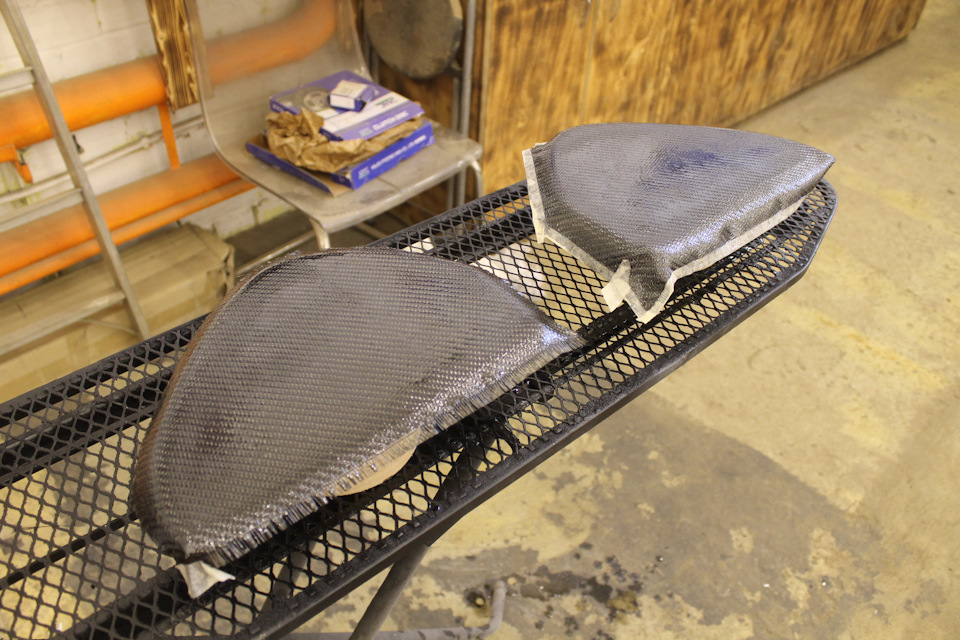

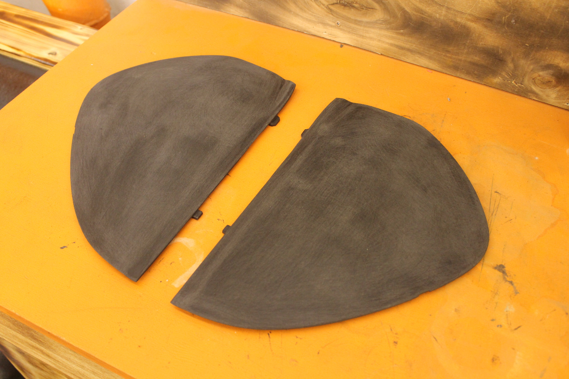

Первым делом прошелся наждачной бумагой с 80 зернистостью что бы создать максимально комфортные условия для удержания смолы на пластике.

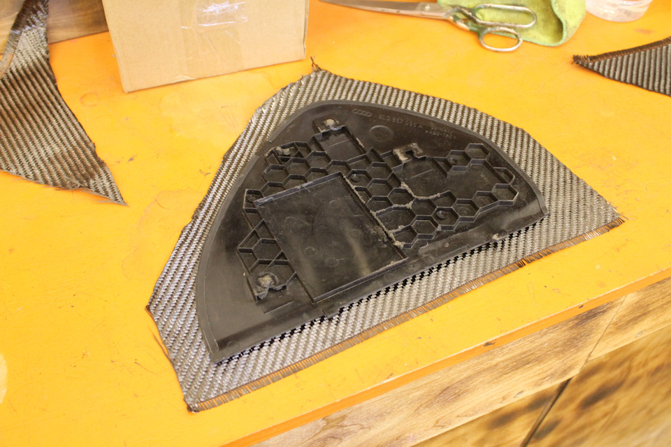

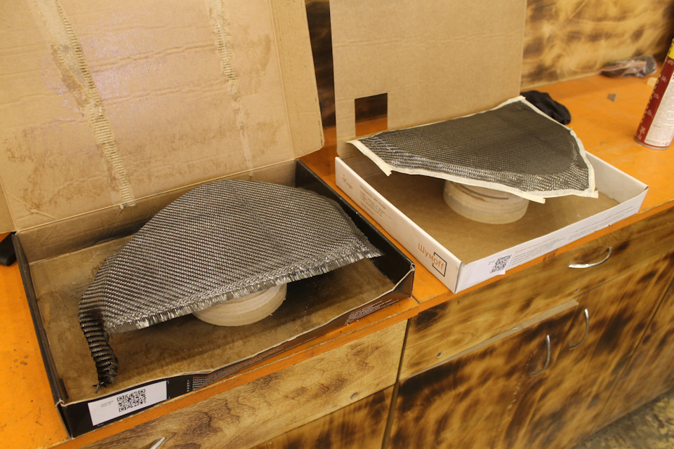

Далее вырезал с запасом углеволокно.

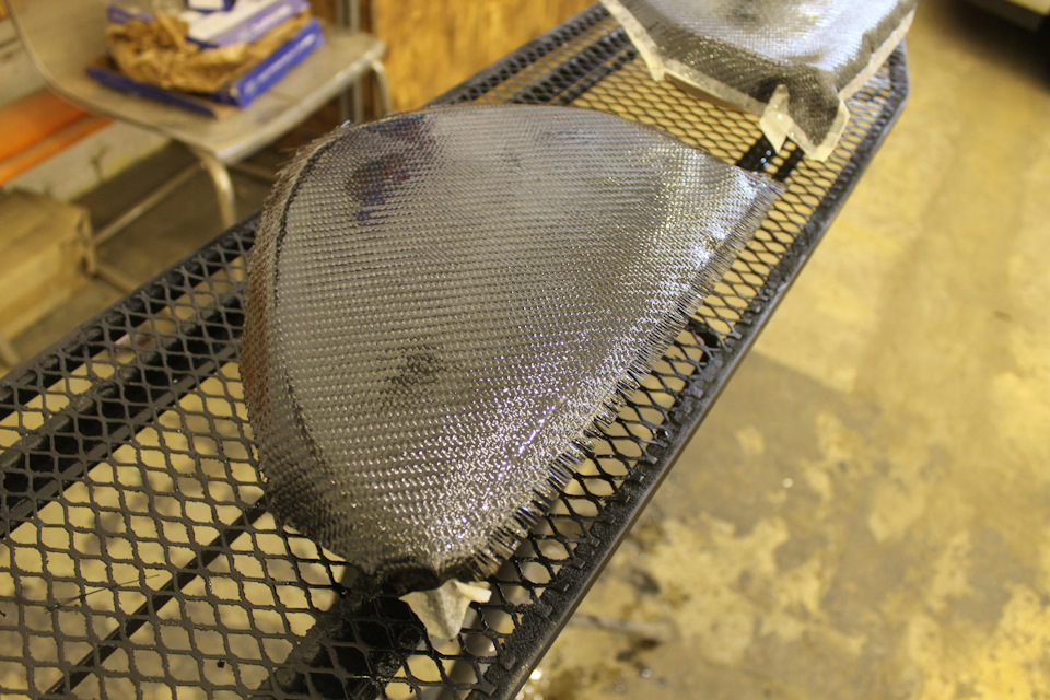

И вот тут решил поэкспериментировать с методом укладки.

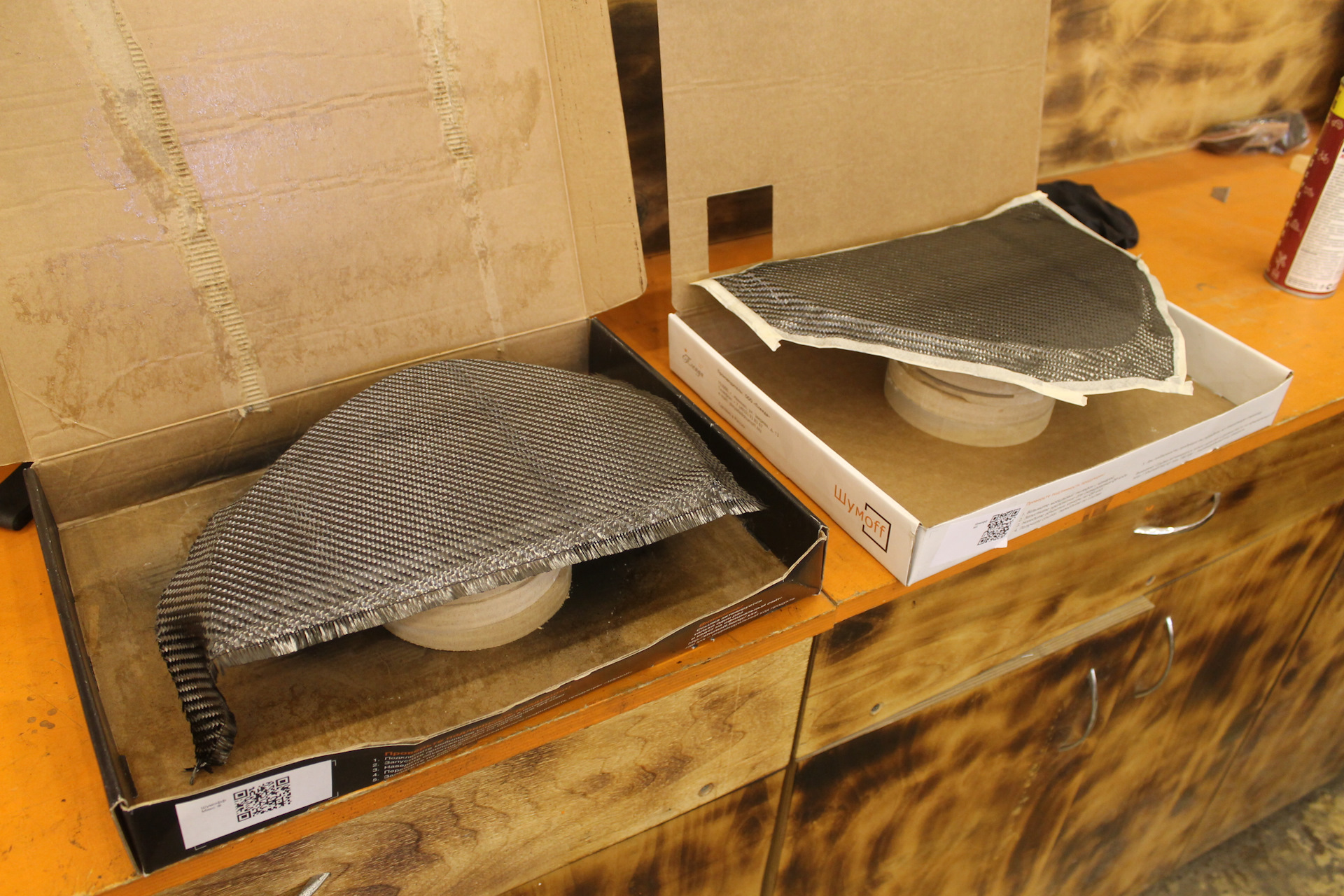

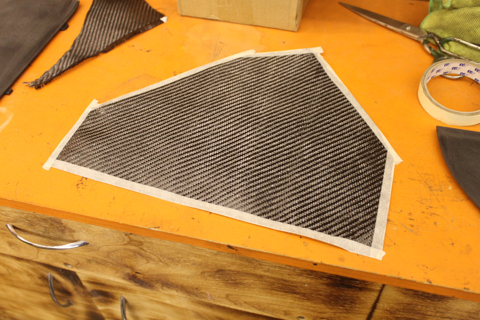

Один лист углеволокна я отрезал ножницами и так и оставил распушенные края а второй лист стянул малярным скотчем что бы волокно не разошлось.
Приклеивал к пластику волокно на клей для карпета Don Deal (что было под рукой то и использовал)))
Как показал эксперимент, укладка лучше происходит с распушенными краями. Волокно легче загибается.

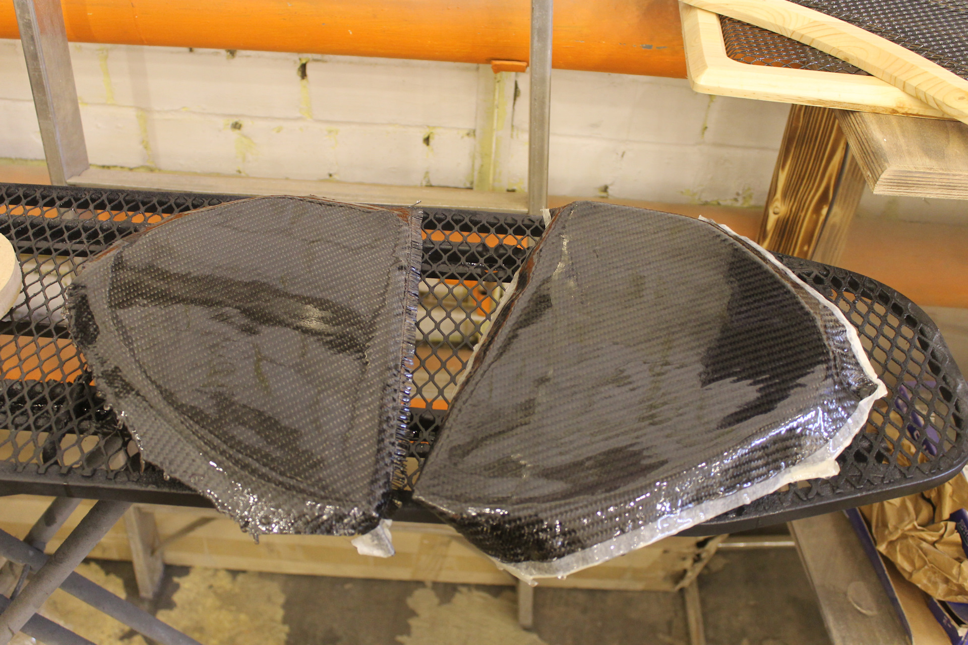

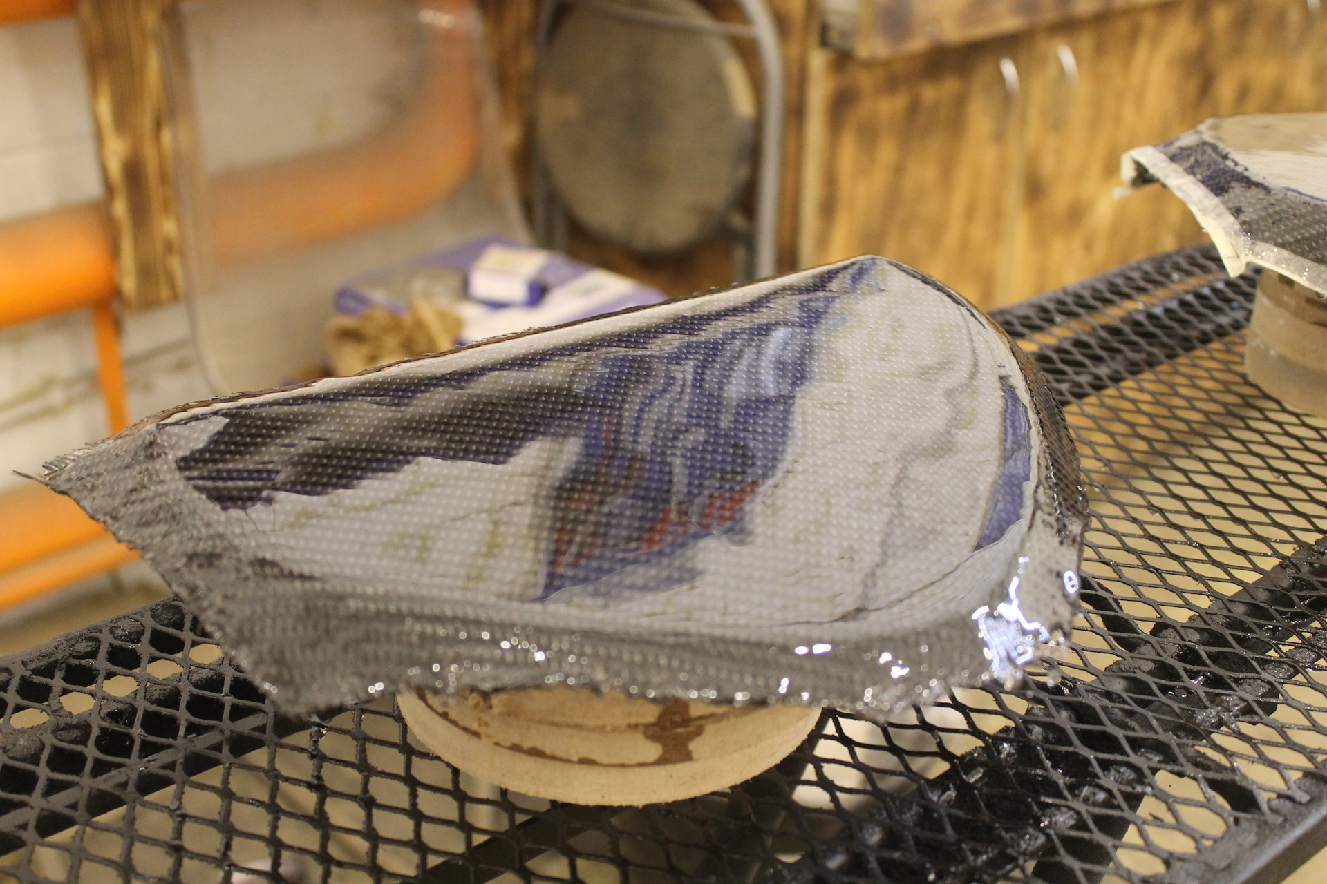

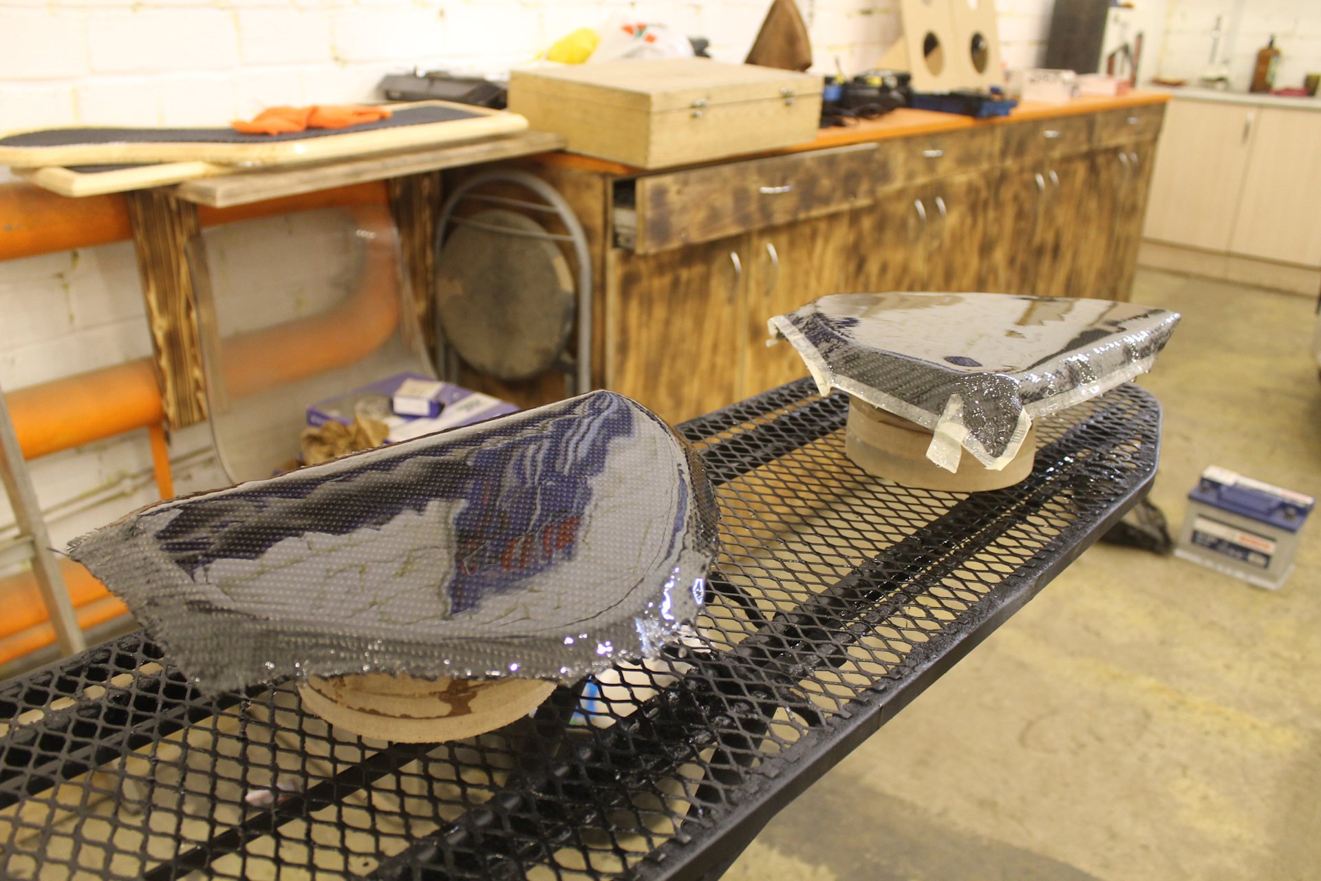

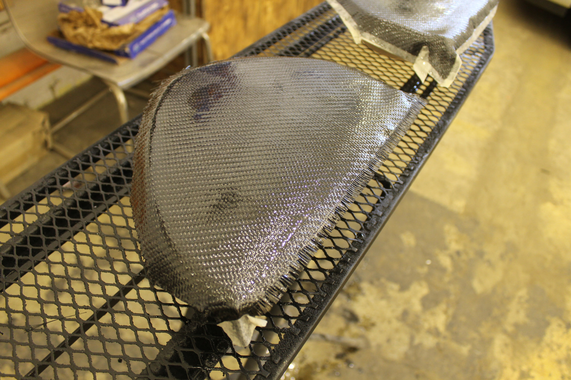

После нанес первый жирный слой эпоксидной смолы.
Через 12 часов смола застыла на отлип и пропитала волокно. Нанес еще слой.
Через 12 часов еще раз слой.
И снова через 12 часов новый слой.

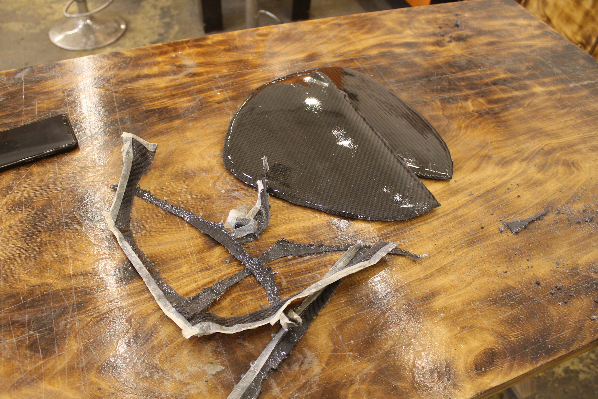

Итого 3 слоя с промежутком через каждые 12 часов. После выдержка 48 часов и можно обрезать края.
Во время каждого пропитывания использовал фен для нагрева смолы что бы убрать воздушные пузыри.

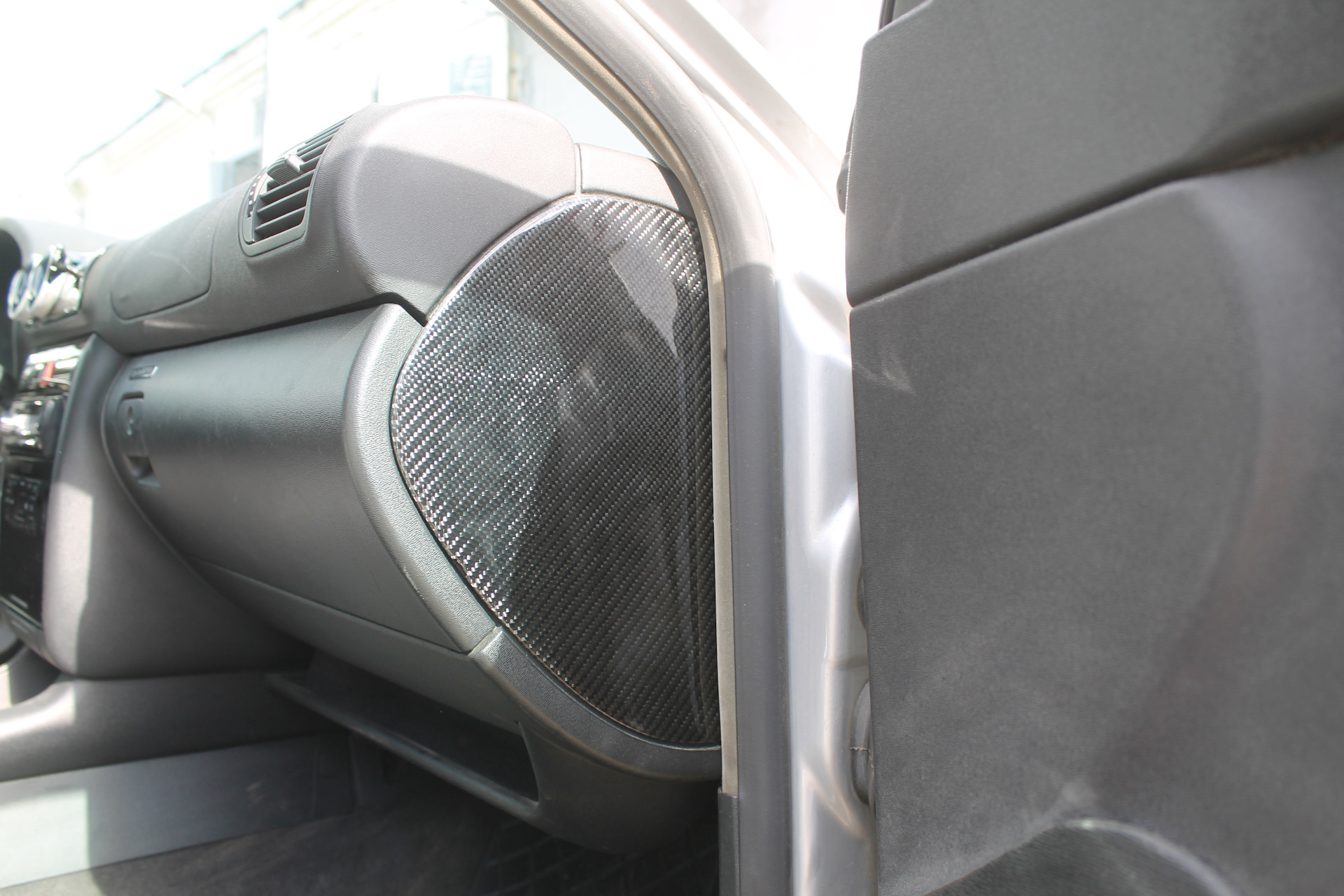

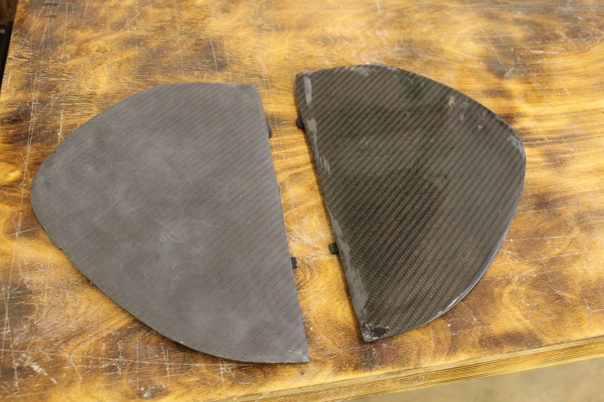

После обрезания краев начал шлифовать смолу до максимально ровного состояния. Использовал 240-320-400-600-800 зернистость. На водительской накладке что то пошло не так и пластик разъело и подняло волокно, от чего при шлифовке волокно стерлось до пластика. Но в принципе это место закрывается резинкой на авто и его не видно.
Далее отдал на заливку лаком. Нанесли 4.5 слоя.
После выждали 72 часа и отполировали.

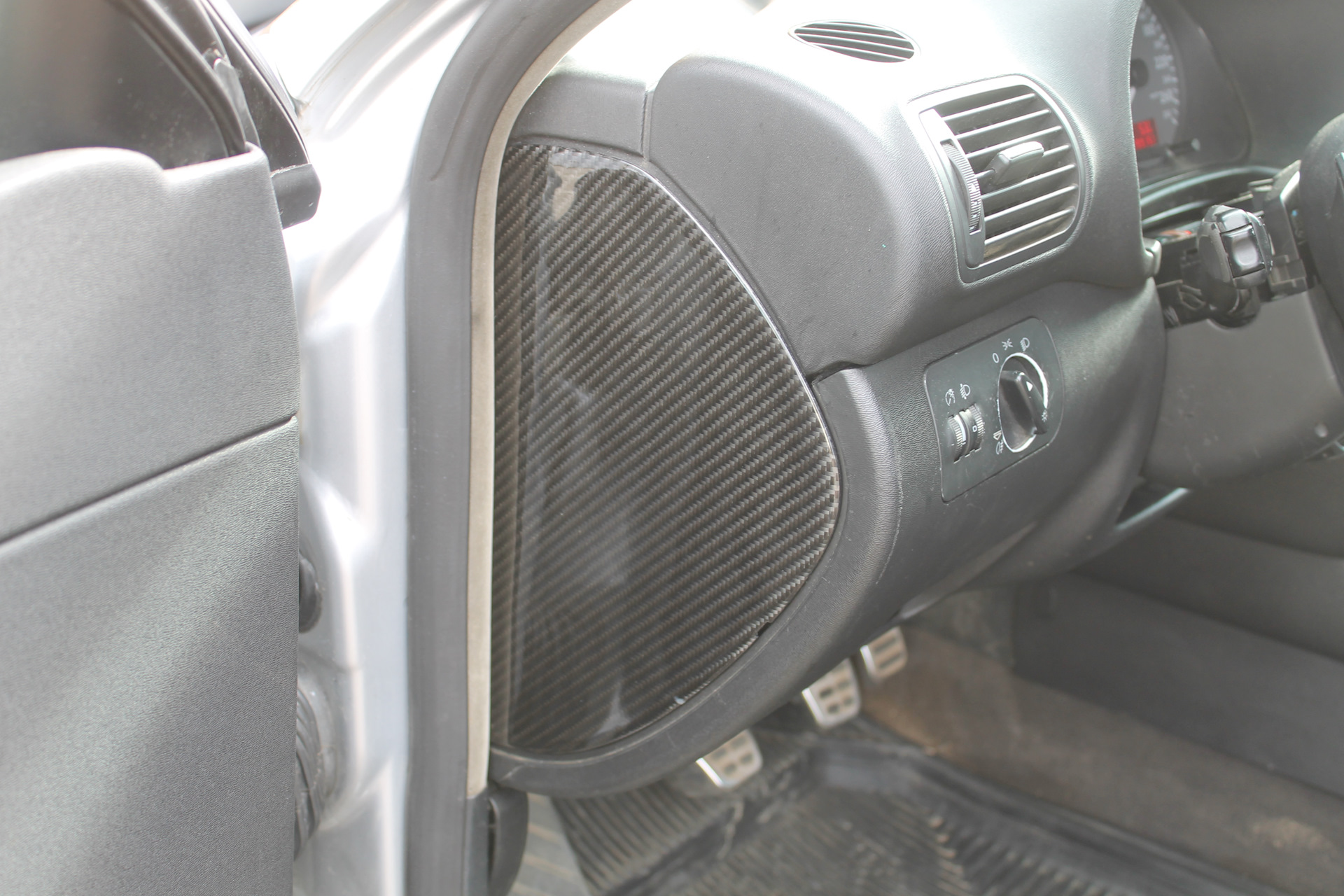

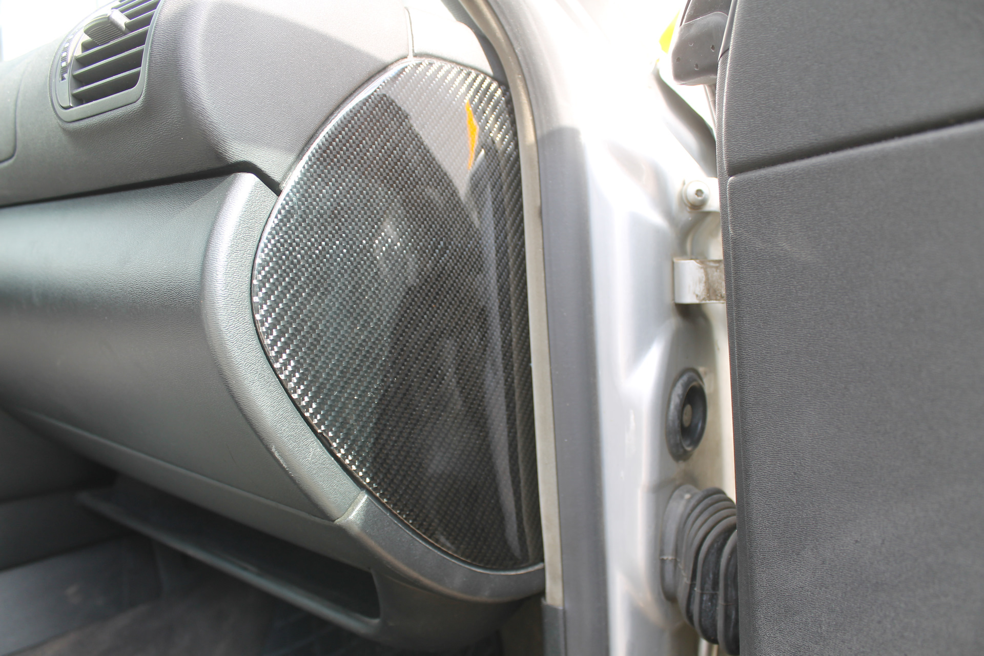

Итог:
