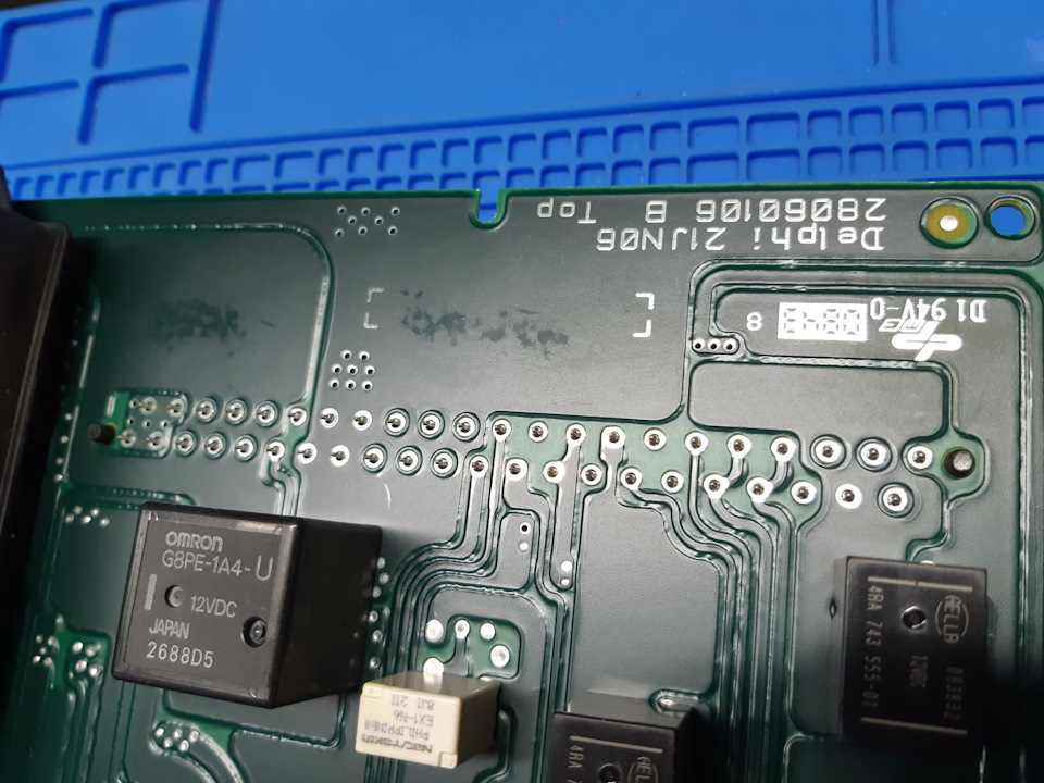

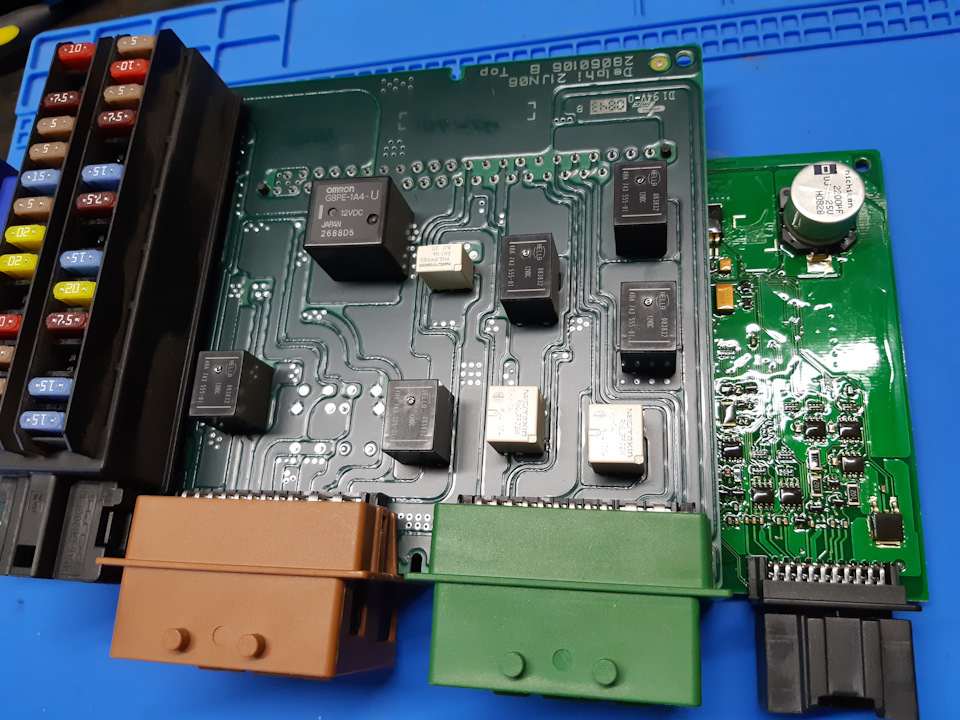

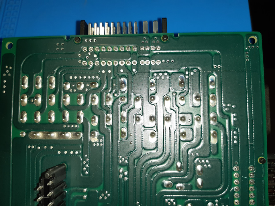

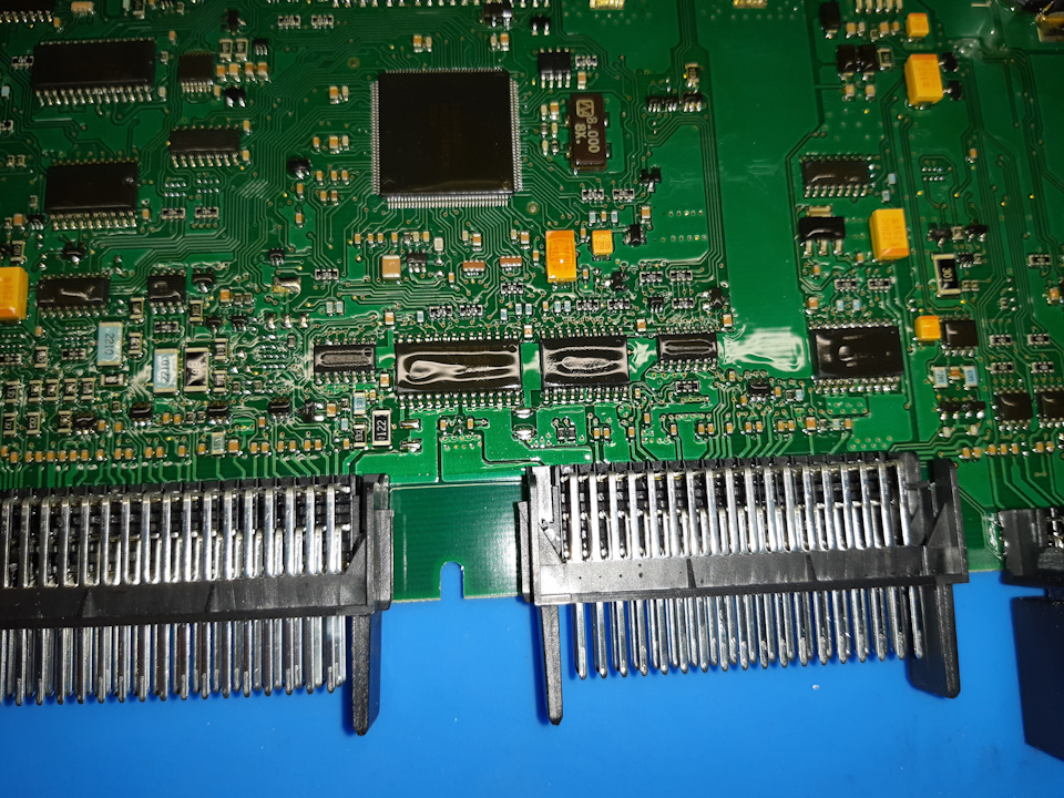

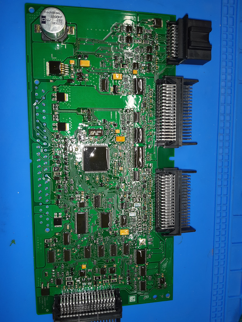

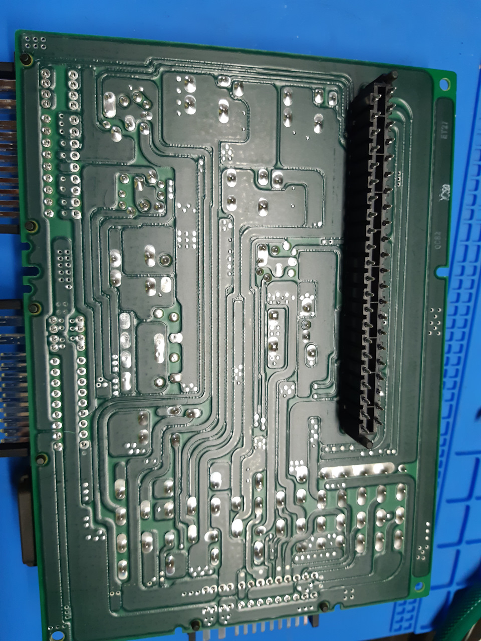

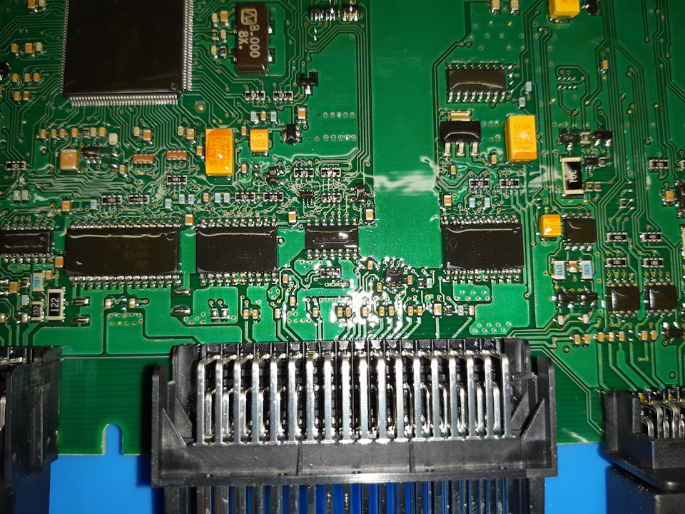

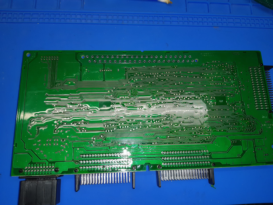

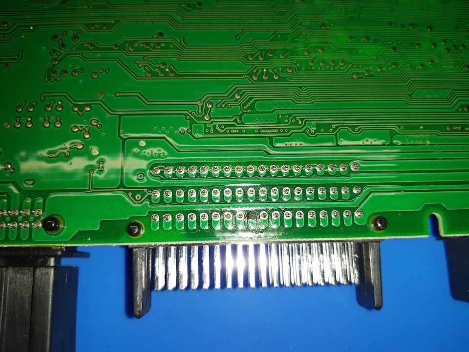

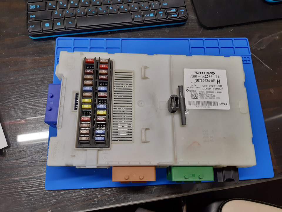

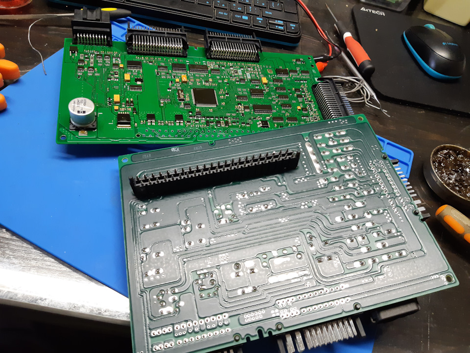

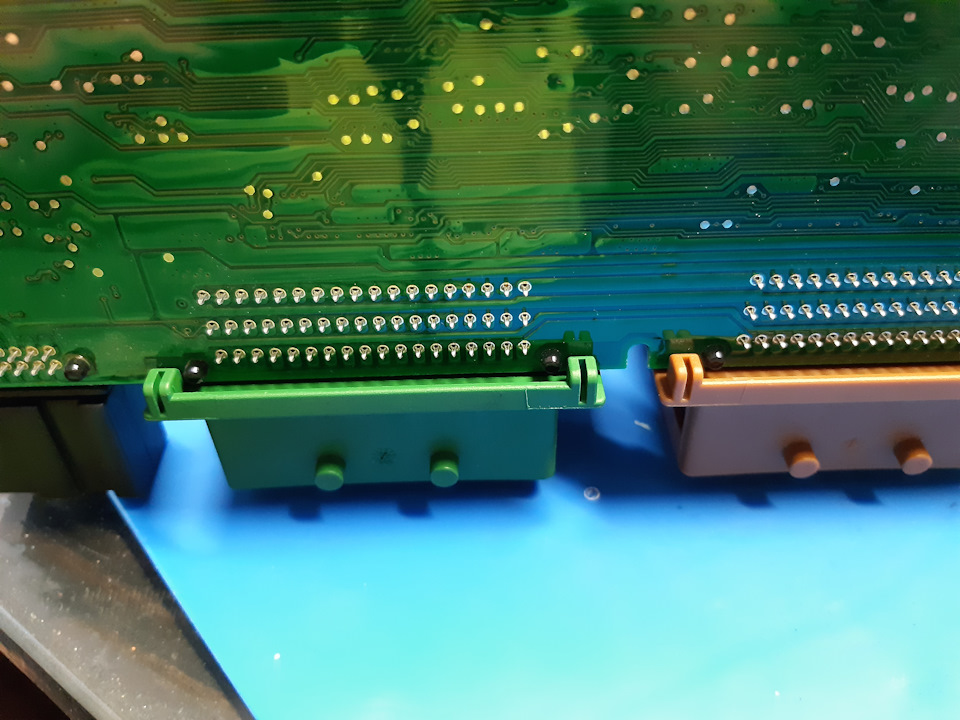

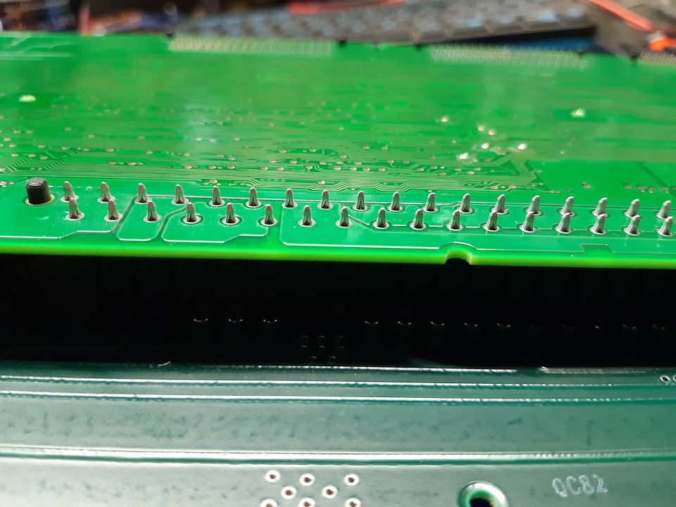

Пропал левый передний габарит. После определенных проверок понял что нет сигнала с блока CEM. Снял блок, вскрыл. Внутри бутерброд. Покрутил в руках…понюхал, пожмякал…подключил на машину. На какое-то время все заработало. Через некоторое время опять габарит пропал. Вскрыл опять. Разобрал бутер. Реальных косяков с виду не обнаружил. Мой вывод это 10-ый пин на зеленой фишке. Ничего не придумал как пропаять этот пин и капнуть на него лака(последнее фото). Прошли сутки. Пока все работает. Может кому помогут фото CEMа. Всем добра и здоровья.

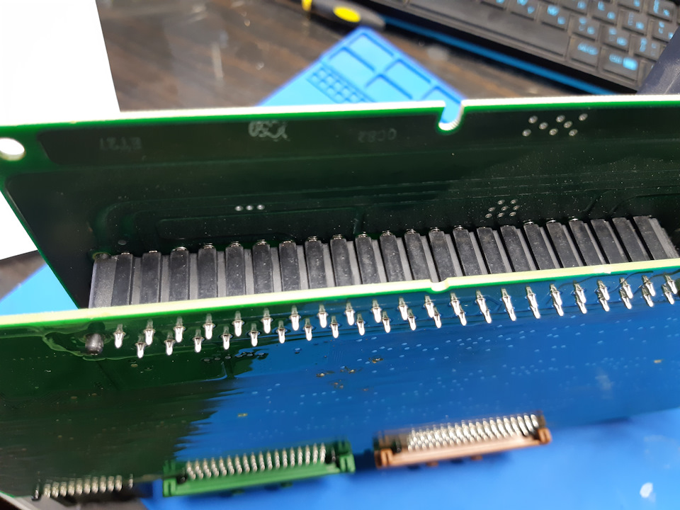

Здравствуйте. Подскажите пожалуйста как разбирали бутерброд, имею ввиду как отсоединить тот многоштырьковый разъем между платами. Он с виду не припаян ни к одной плате. Нужно тянуть пока не отстыкуется?
ремонтопригодность под стеклом лака)
О! Не паяный бутерброд, радоваться ремонтопригодности или плакать по надёжности?:
одновременно и то и то ))))
