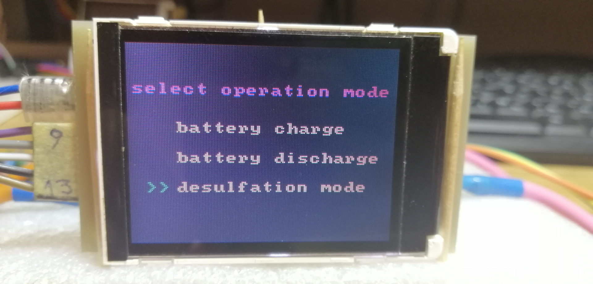

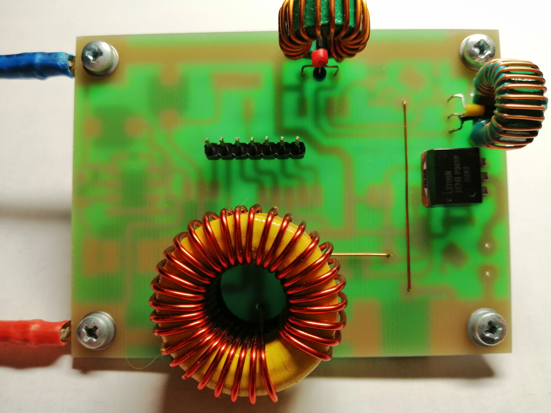

В начале немного фото самого ЗУ.
Теперь видео работы режима «десульфатации»
Видео снимал утром, перед съемкой это АКБ больше восьми часов заряжался в этом режиме. АКБ специально без крышек, чтобы были видны пробки, при заряде они не слетали. Сейчас замерял НРЦ, после шести часов 12,7 Вольт.
