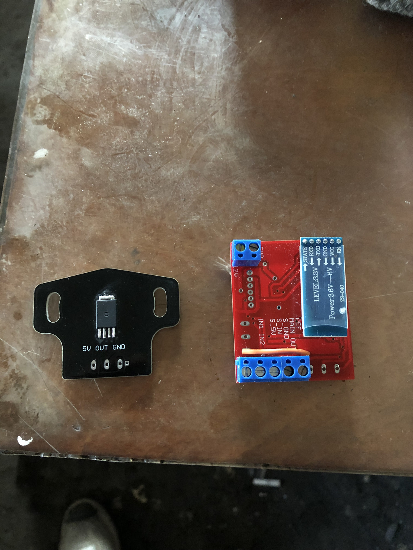

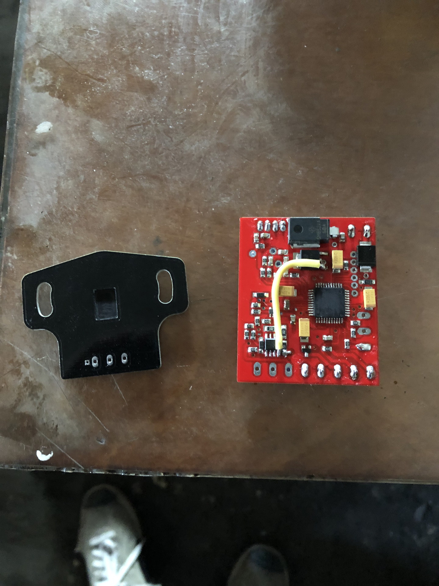

В общем откапиталил акпп с заменой всех фрикционов, втулок, манжет, сальников, и прокладок так же был установлен доп радиатор охлаждения дикстрона куплен от джип чероки стоял на охлаждении диз топлива . После капиталки вылезла проблема в общем то она была и до капиталки но не так заметна т.к. все списывалось на износ механизмов .Неправильное переключение передач и пробуксовка с 3-4 скорость точнее даже не пробуксовка а при резком ускорении 4 перескакивает на пониженную обороты взлетают машина не едет после долгого изучения мануалов нашёл причину датчик ТПС скоре всего износ слоя .Было решено не брать оригинал старого принципа а приобрести бесконтактный тпс с возможность Настройки и калибровки по блютуз через приложение на андроиде тк родной датчик недолговечен да и настроить его проблематично с этим сталкивался я думаю не один бигхорновод .Беспроводной тпс был заказан как придёт установлю и отпишусь о результатах .Комплект пришёл все описал в борт журнале машину не узнать зверь .
