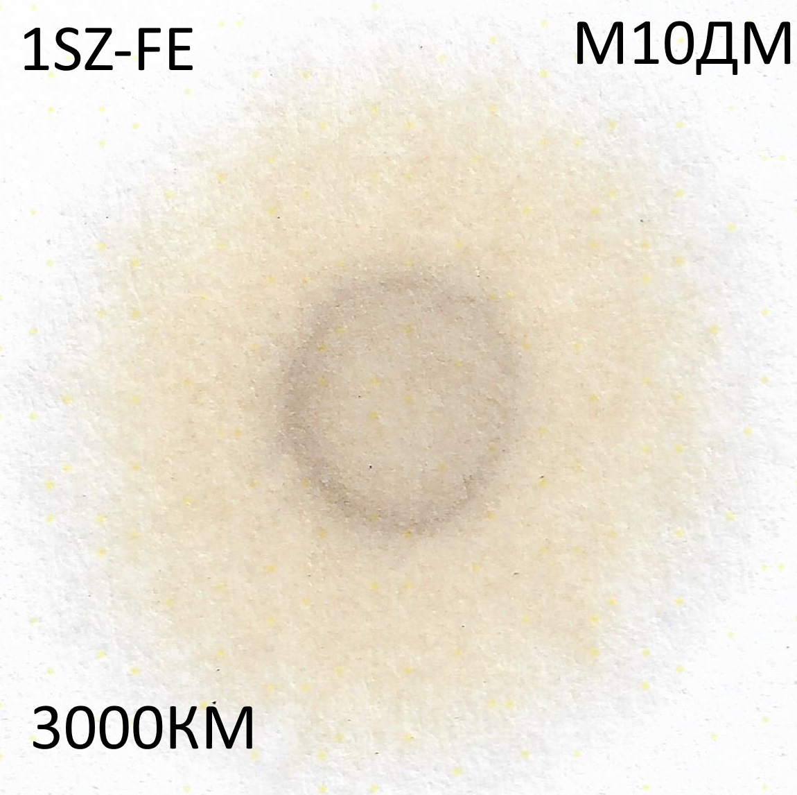

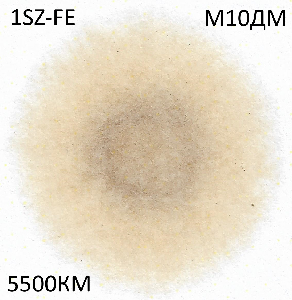

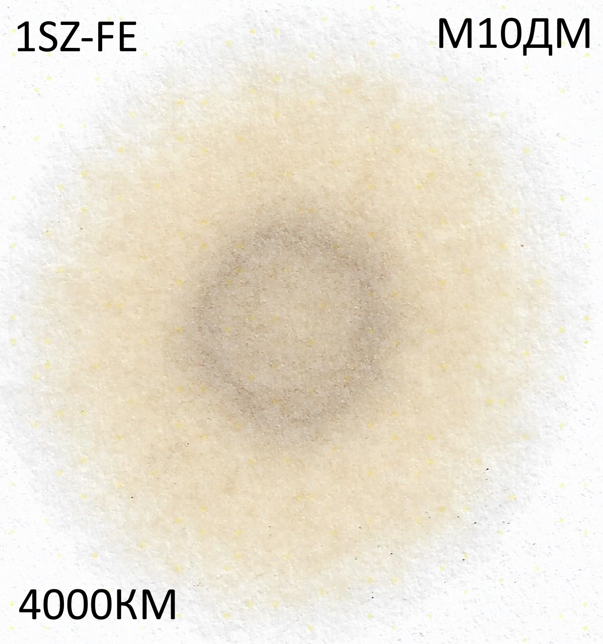

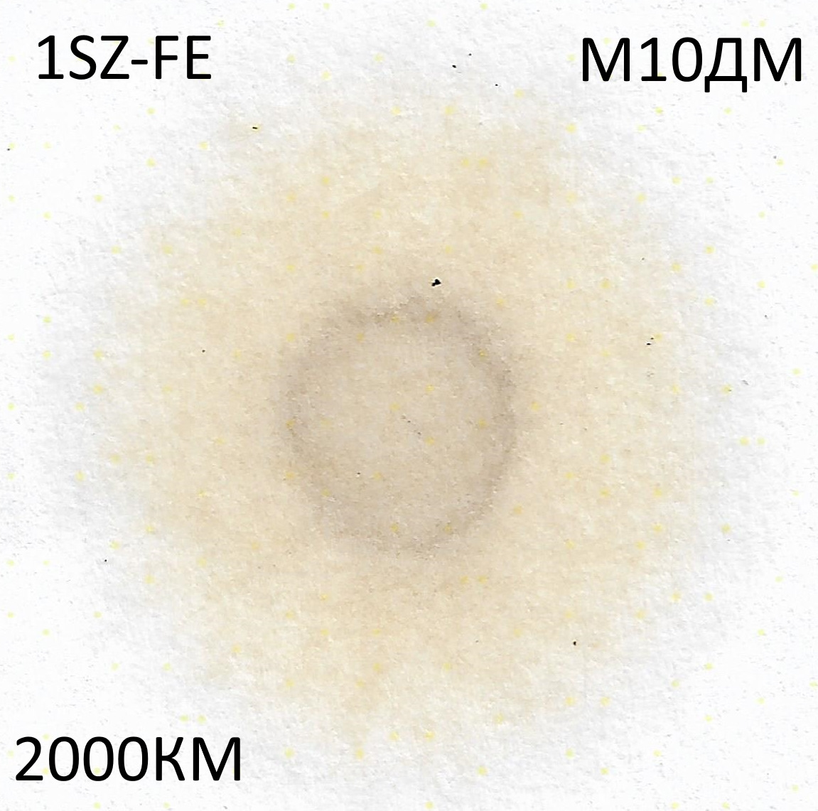

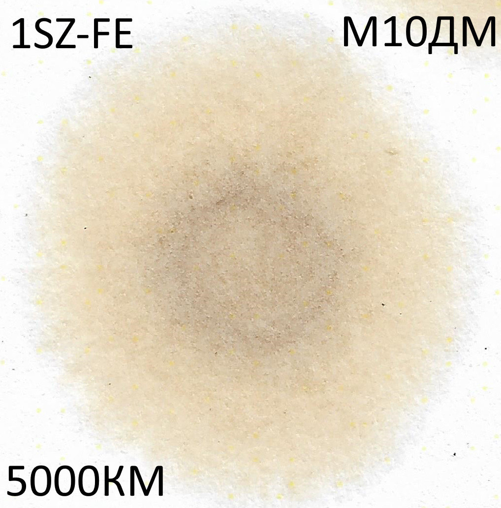

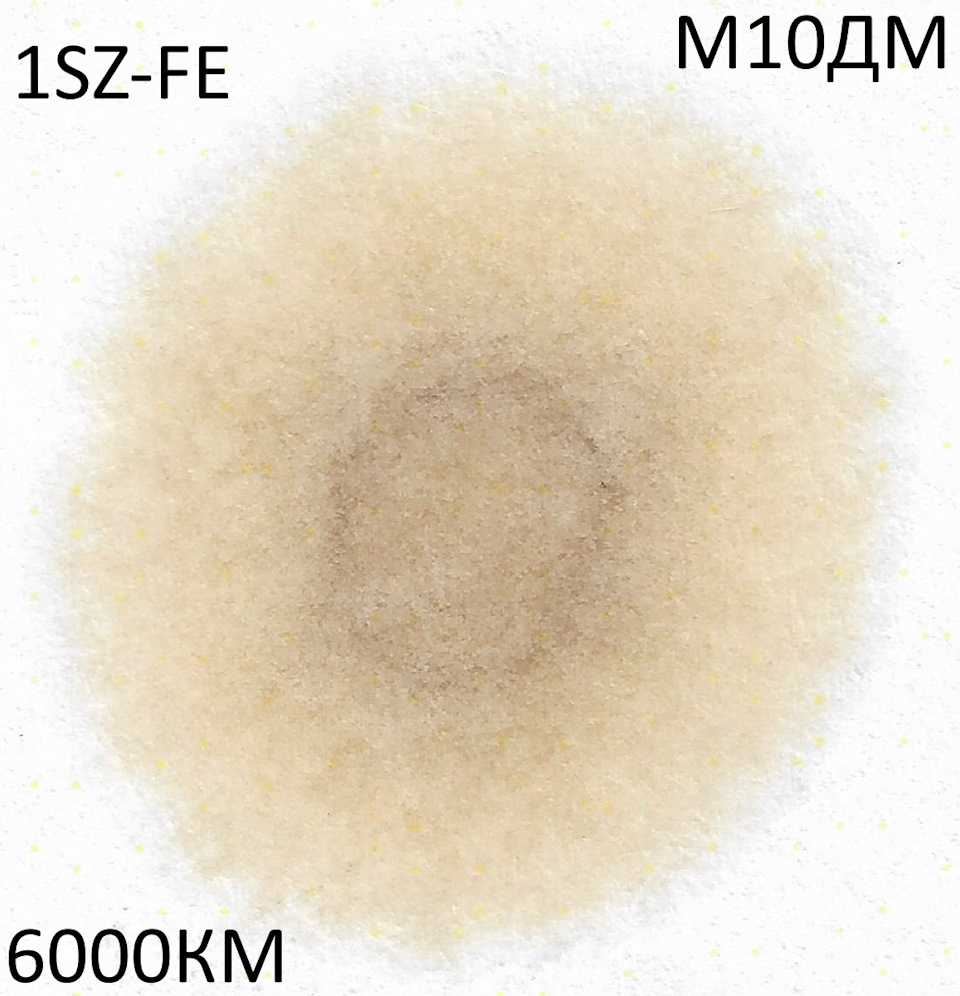

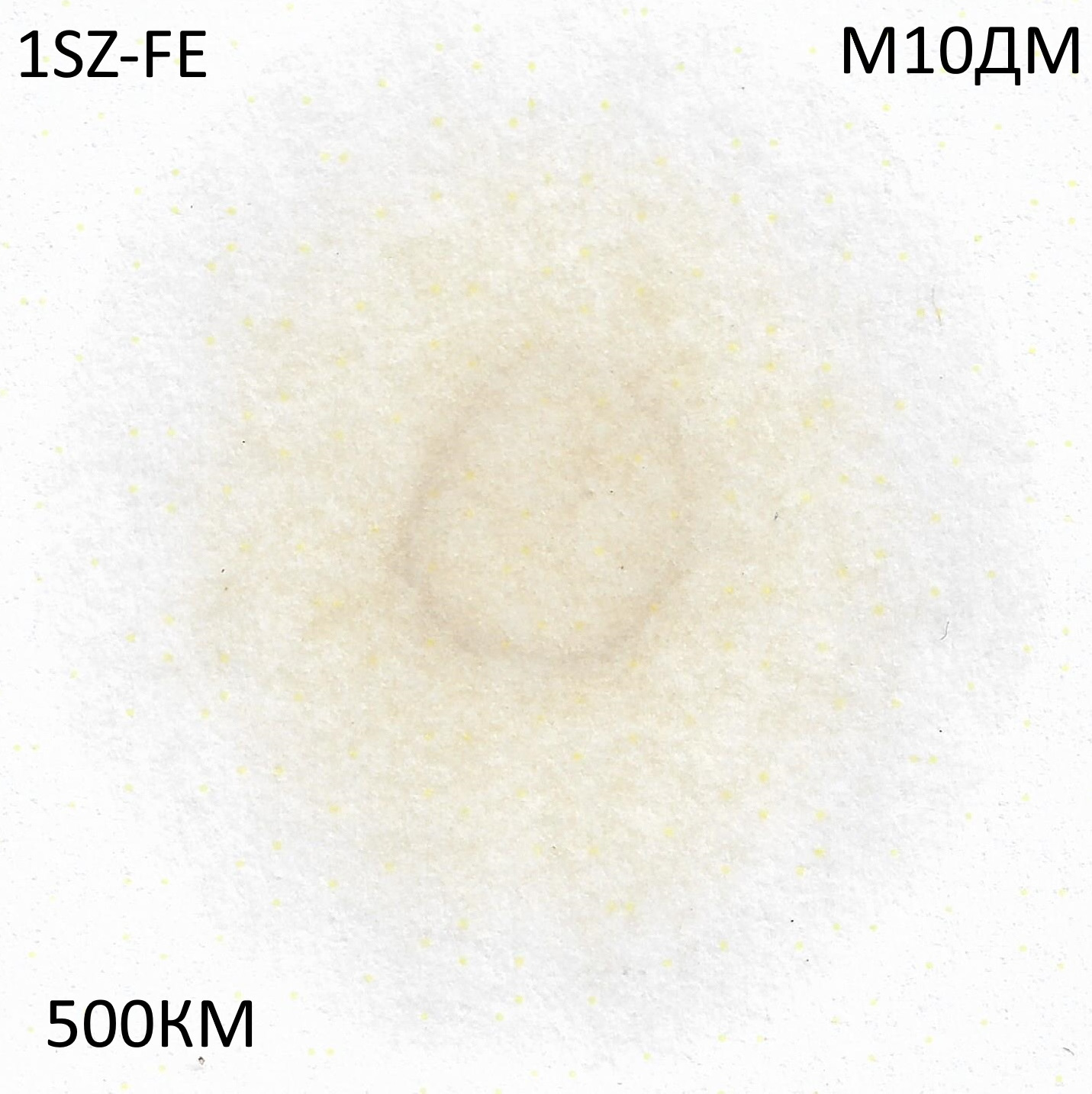

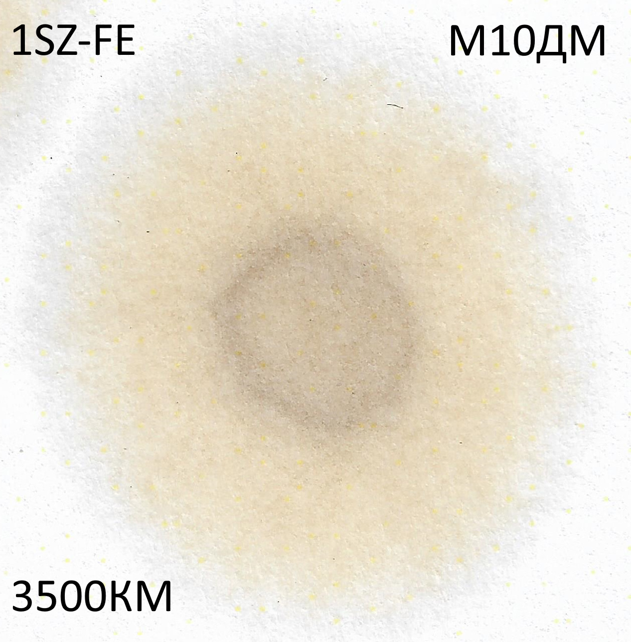

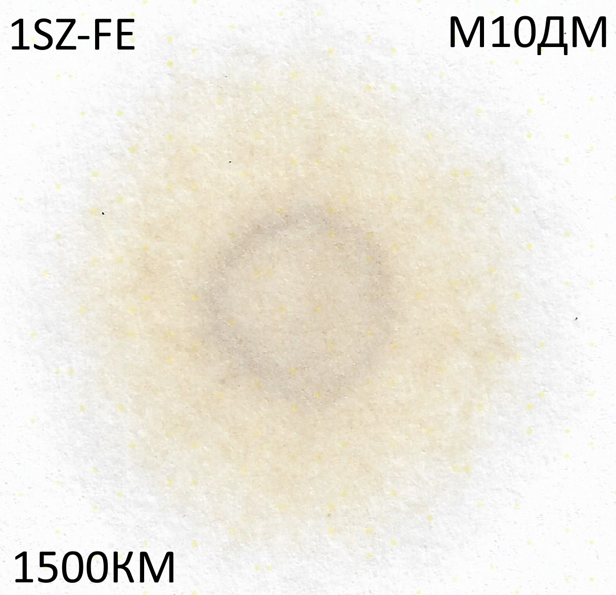

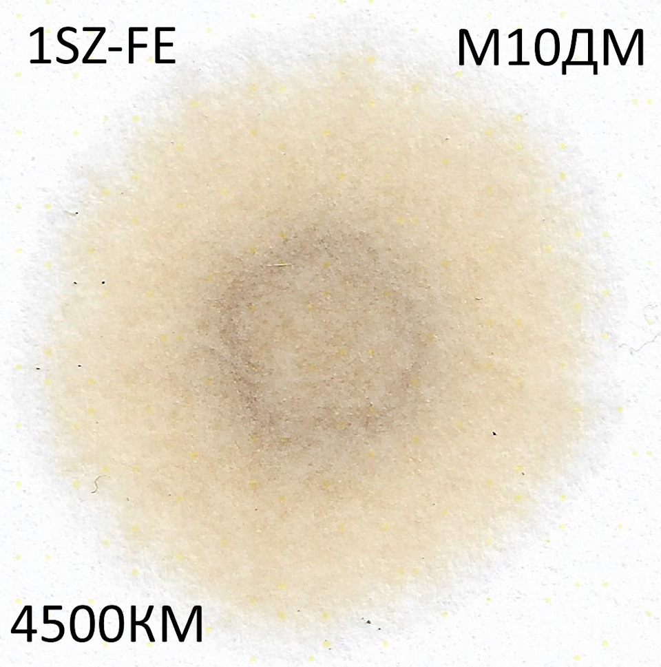

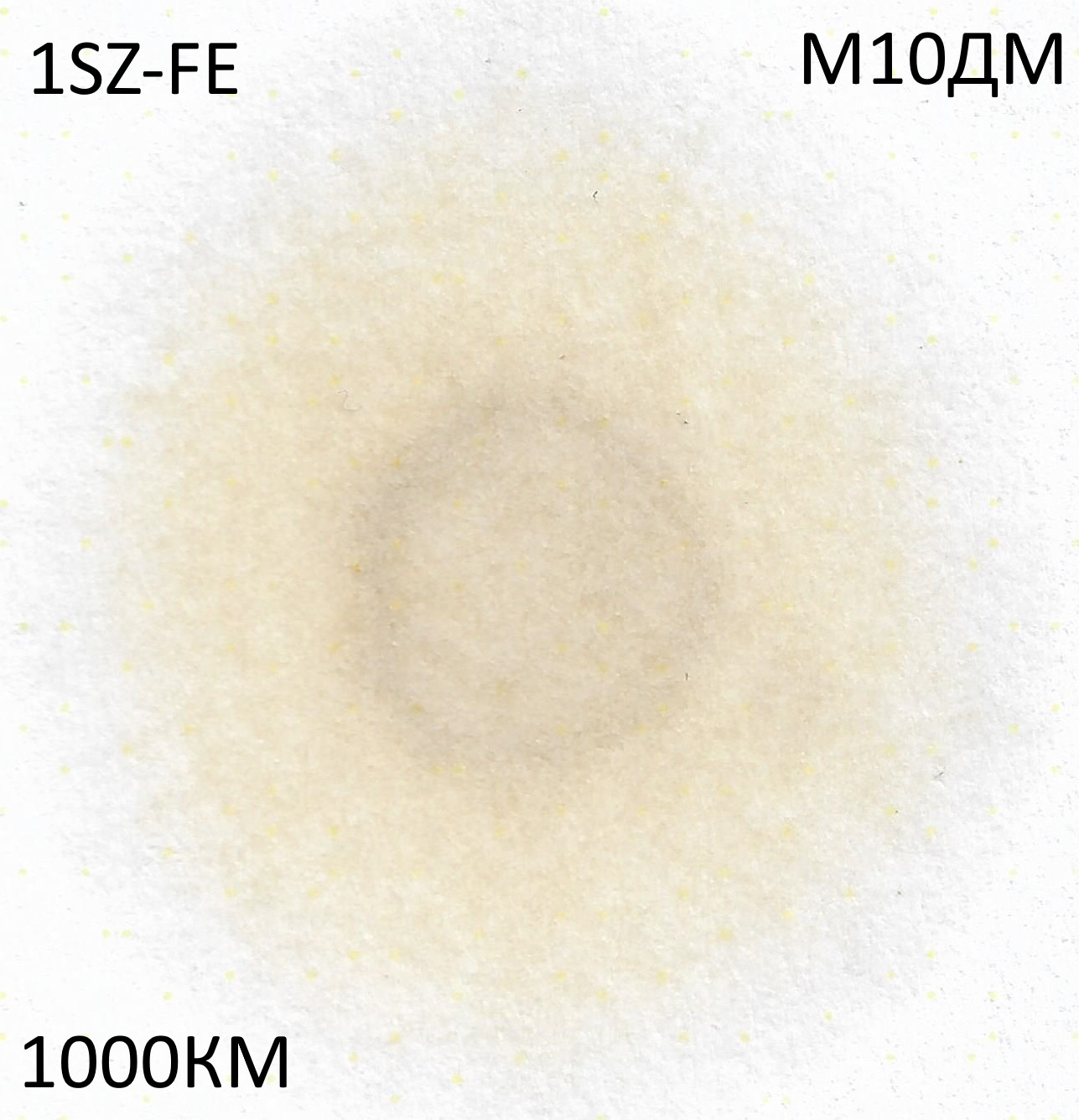

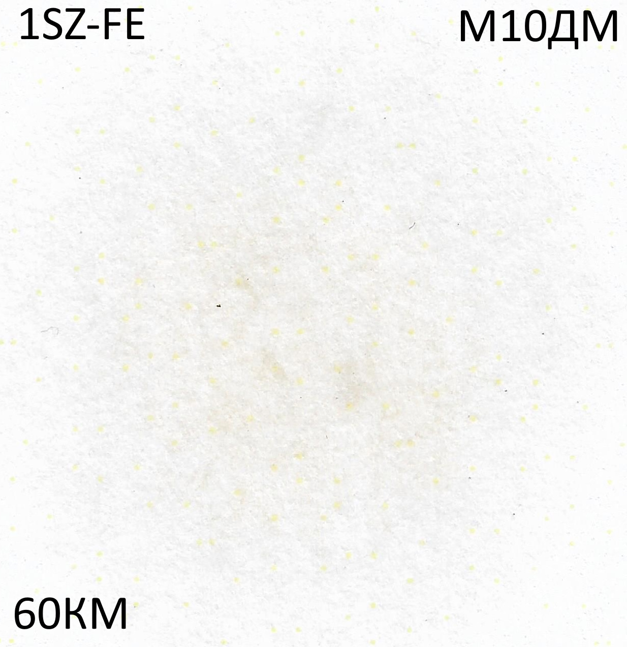

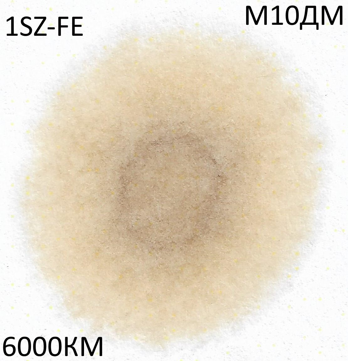

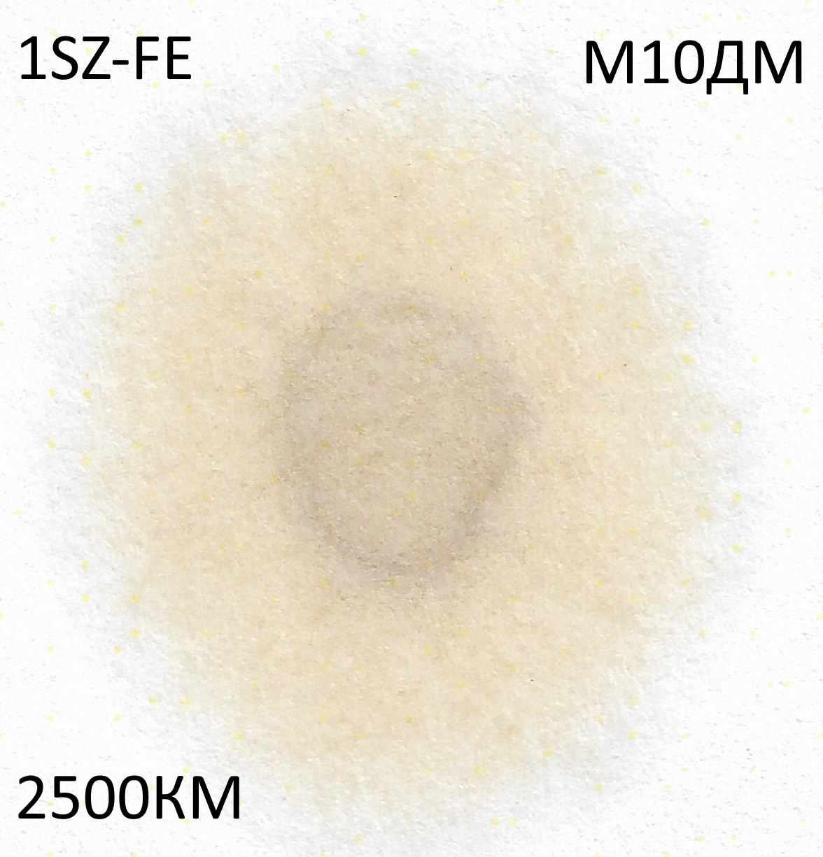

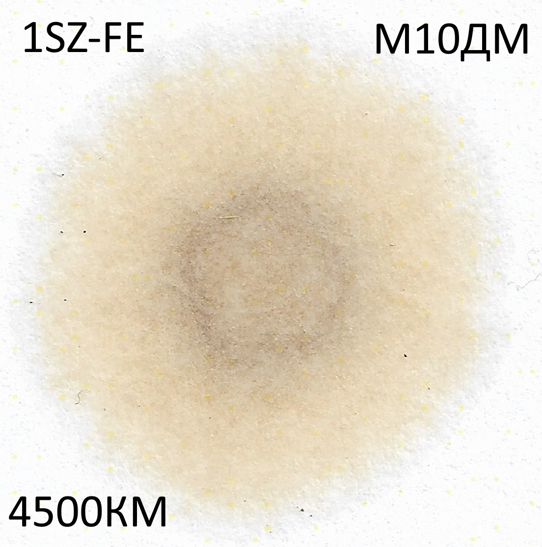

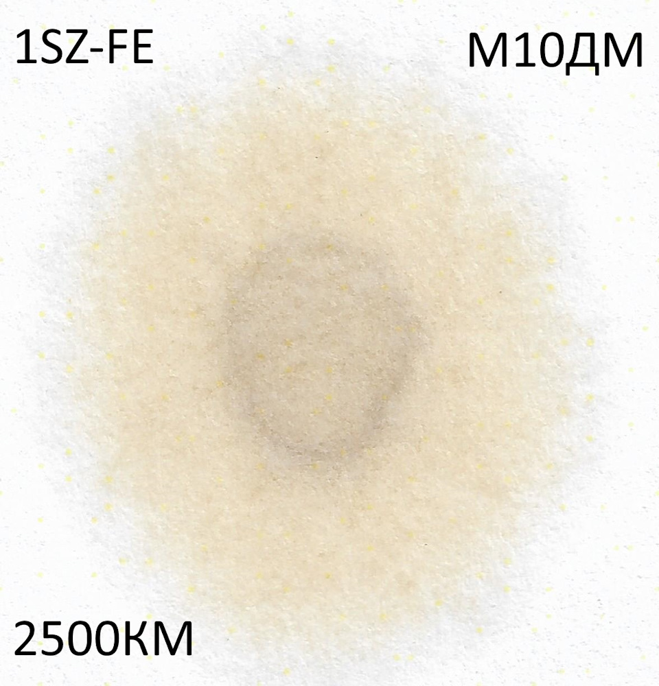

Ну вот и закончился летний интервал, М10ДМ с честью выдержал городской пробег.
Масло сливалось просвечивающимся в струе, на щупе просвечивалось, коричневое.
Угар масла не наблюдался, как было на 1см чуть выше MAX так на нем и осталось.
Обычно гидрокрекинговые масла на 6000км по городу были черными как нефть.
Под клапанной, в горловине — ничего не появилось, напротив стало даже почище.
Пробег 100% городской, израсходовано топлива 455,5л, средний расход 7,59л.
Интервал замены 238 000 -244 000км, у двигателя совсем не шуточный пробег.
Двигатель половину интервала был уже форсирован до 7500-8000об.
Выходит что в летний период М10ДМ вполне себе масло. Лишь на 6000км оно стало темнеть.
Это самое тихое масло, вплоть до момента смены двигатель как будто подушками накрыли.

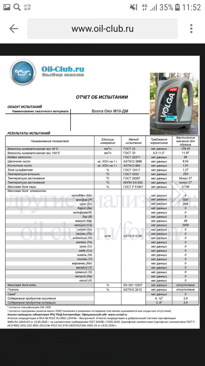

Масло залитое было 100% на 1 группе по тесту, но очень чистой, без серы и парафинов.
Последние 100-150км двигатель работал шумновато, масло судя по всему "приехало".
Сейчас залит еще один интересный "микс" чуть позже опишу что залил экзотическое…
И вновь по капельной пробе НИЧЕРТА непонятно, последние 3000км она неизменна.
Все настолько привыкли сливать нефть, что капельная будет казаться нереальной.
Это ненормально когда масло чернеет в нефть! Масло не должно марать двигатель.
В отличие от некоторых "маслописателей", всегда буду подтверждать слова делом.

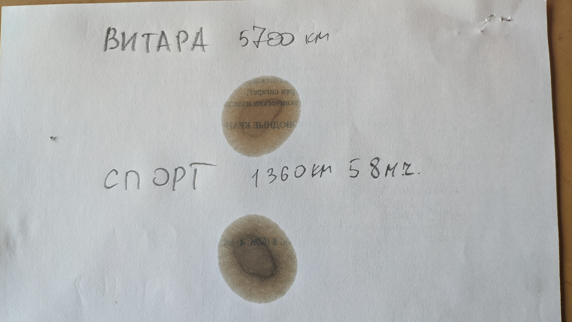

Кто-нибудь шарит в каплях? Какие мысли? На витаре синтек платинум 5w40. На sportage рубия 9900
Рубия МЕРТВАЯ? Синтек еще жив как так…
Я капал с холодных двигателей, не грел. Думаю разницы не будет. Рубия ездит на прямом впрыске с форсировкой 130 лошадей с литра. Я всегда масло и меняю на 1500 пробега. Думал рубия с таким щелочным дольше поживёт. С ее ценой не выгодно юзать

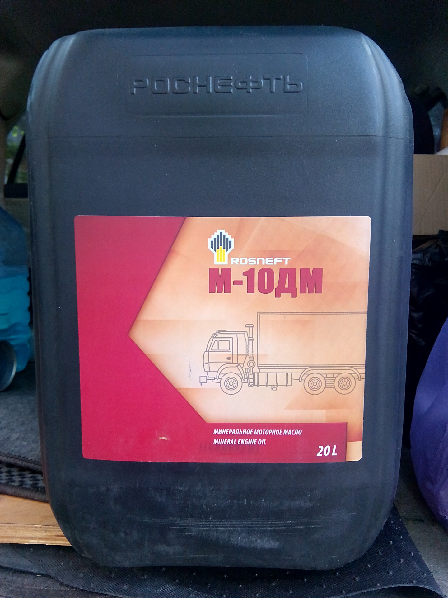

Вот такая канистра 20 л. Цена с доставкой 3000 р, без доставки 2000 р. :)

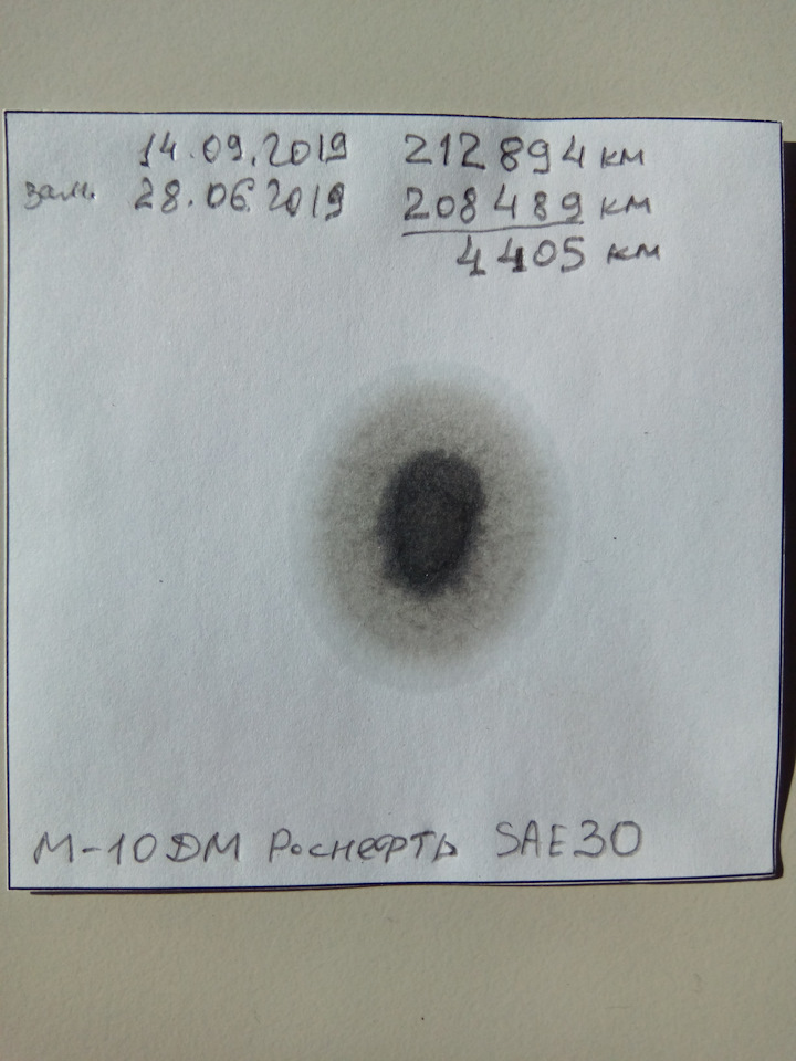

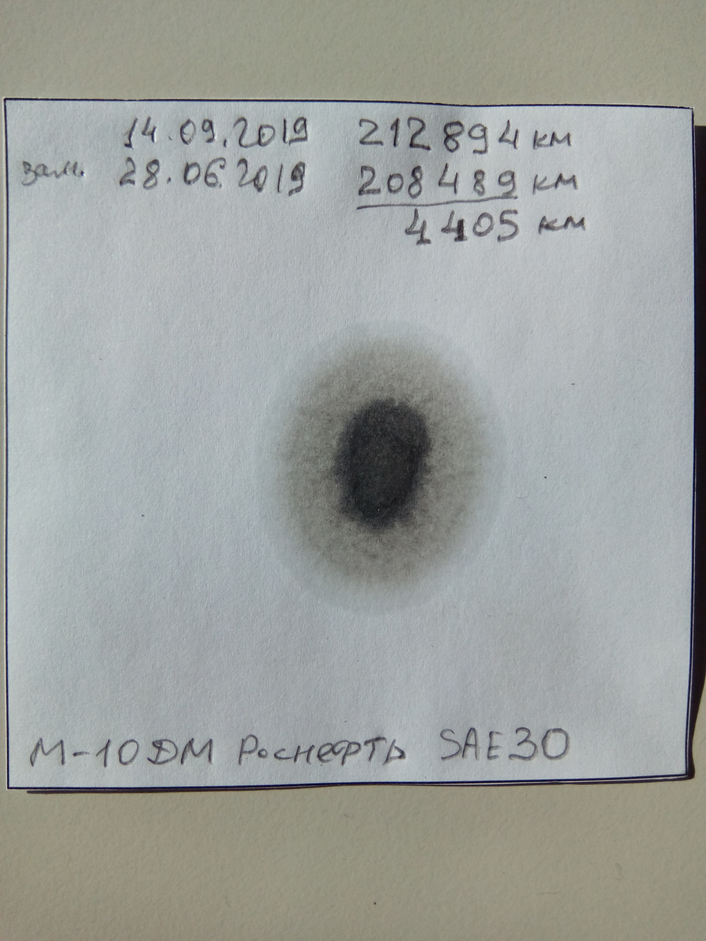

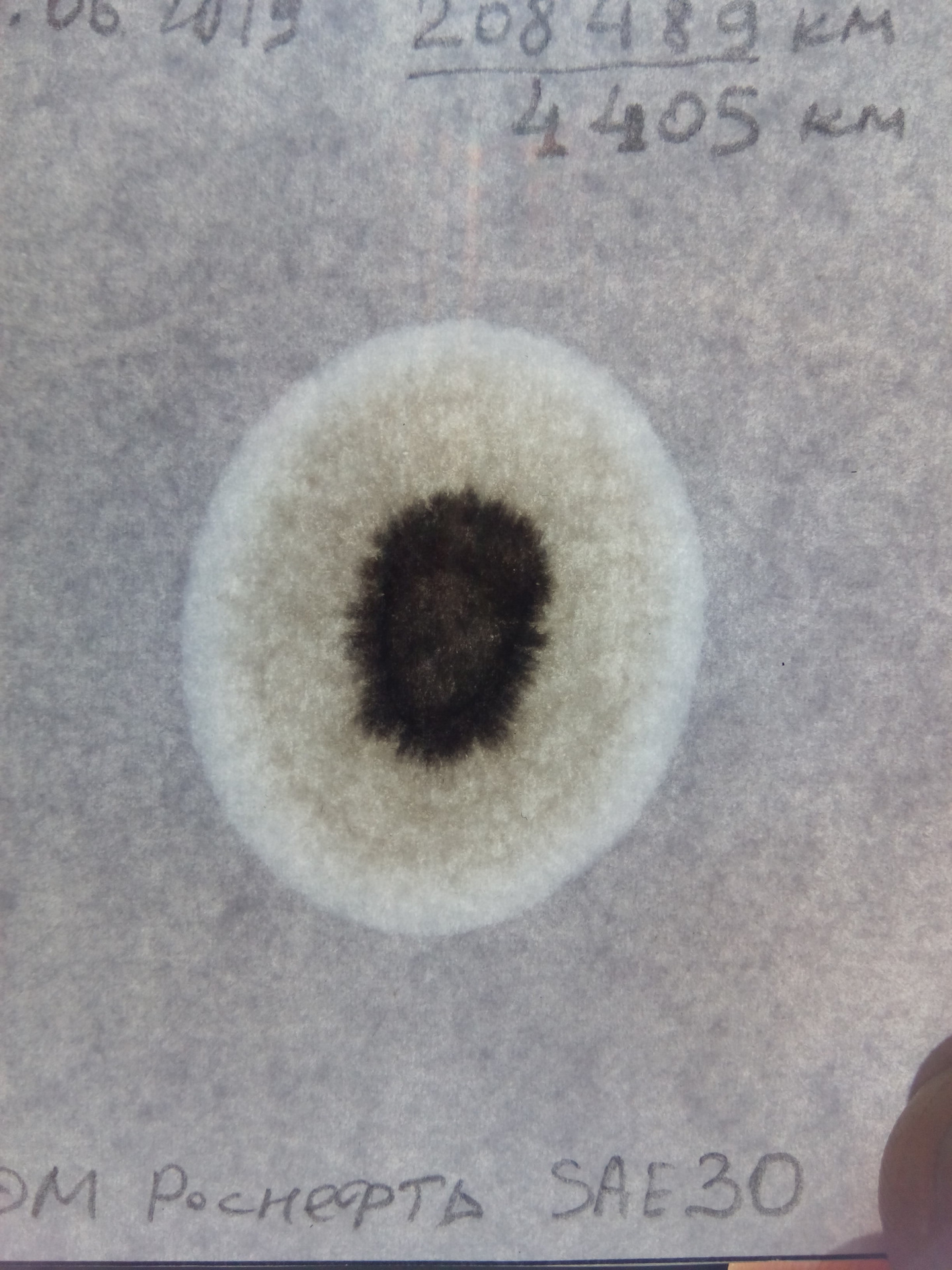

Такое же М-10ДМ Роснефть в атмодизеле (канистра 20 л), уже 4400 км:
Ничего не могу сказать плохого или хорошего по этой пробе. В капельных пробах дизелей не разбираюсь. Но на вид вроде как живое во всю.
Это для примера :)
Но проба еще неплохая, надеюсь до 5,5-6 тысяч доживет. На просвет еще видно кольцо совершенно чистого масла.
Судя по этой капле — моюще-диспергирующие свойства М10ДМ потрясающие, сажу собрало четко в центре и никуда более. В дизеля 1 группа самое то походу. Она ведь выдерживает очень много сажи в объеме и при этом заметно не загущается.
Лукойл Супер SG/CD 10W-40 давал одну большую черную кляксу без полутонов и светлых/темных колец.
Не знаю, почему так.
Видимо он уже не минеральный или пакет присадок не подходящий для дизелей.

Интересно, у меня на лучке такая капля уже на 2к была, как у тебя на 6к.
Вы все еще верите в плохую минералку? А зря…
Честно сказать, я пока в начале пути, но вы правы, раньше так думал, сказывается системный маркетинг транснациональных корпораций и нехватка знаний…
Я если честно, в шоке…
Очень интересно, буду наблюдать дальше !

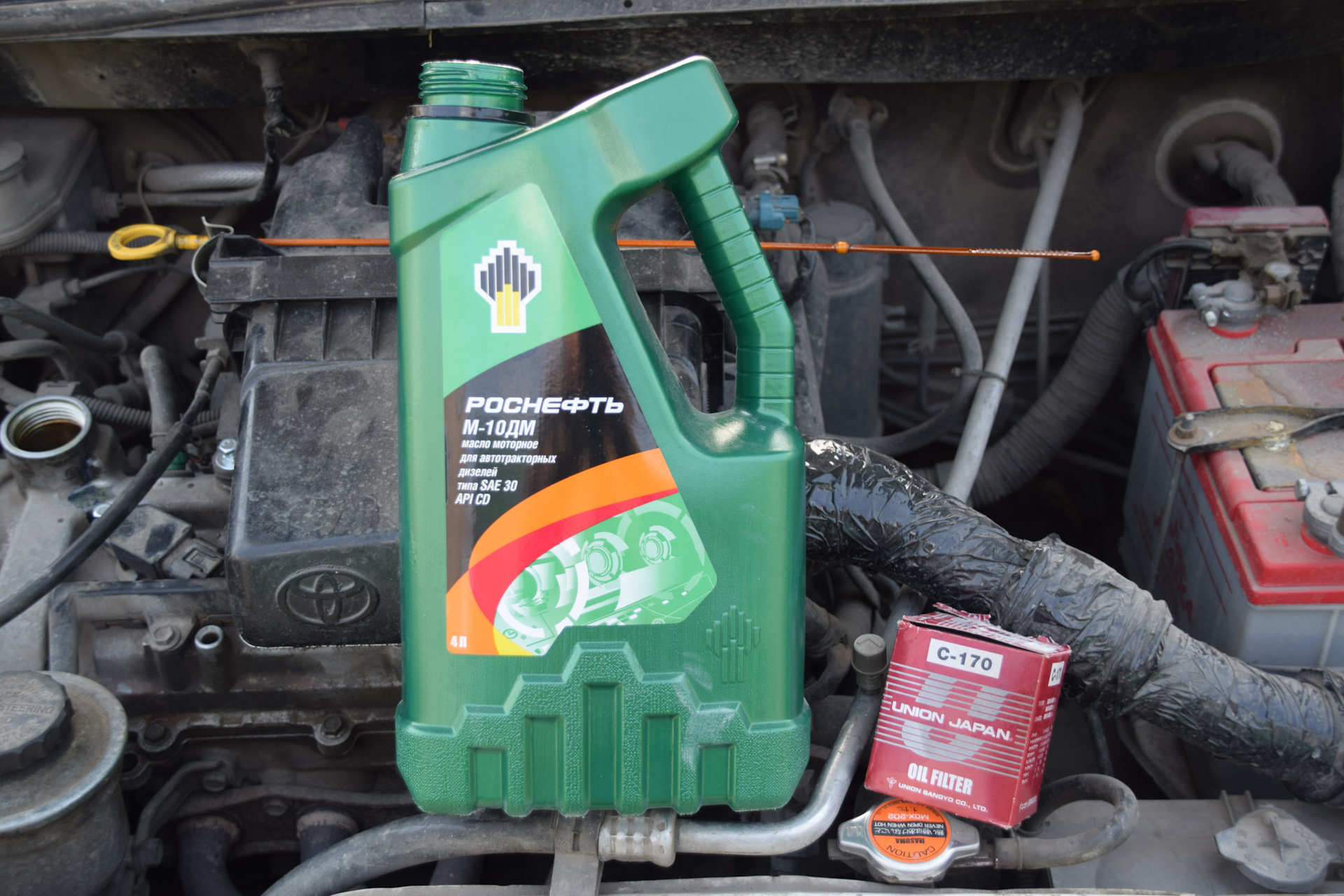

А как канистра выглядит этого масла ?
Добавил сверху.
Спс
пора бы и потемнеть. может оно не моет?
Если в двигателе чисто, что там мыть? Если не чернеет значит просто масло не окисляется.
