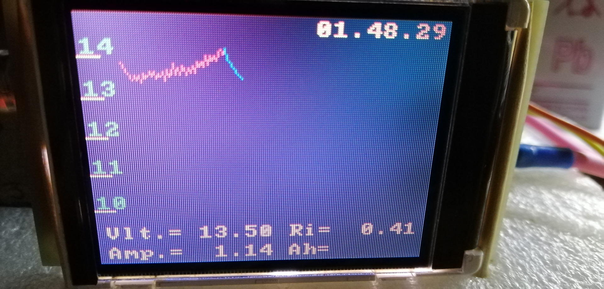

Продолжаю работать над новой версией ЗУ.
Сегодня доделал программный блок заряда. Способ заряда как в предыдущей версии "софт старт", это ШИМ сигнал с последовательным заполнением от 0 до 100 %%.
Пауза адаптивная с отслеживанием dV/dT.
Дополнительно в этом блоке реализована функция определения внутреннего сопротивления. Хотя это не совсем корректно, правильнее будет называть его "импульсное сопротивление". По ссылке на форум Определение параметров АКБ (емкость, здоровье, Rвн и пр.) экспресс-тестами можно подробнее узнать про это…
Более подробная информация есть по этой ссылке ИЗМЕРЕНИЕ ВНУТРЕННЕГО СОПРОТИВЛЕНИЯ СВИНЦОВО-КИСЛОТНОГО АККУМУЛЯТОРА В РЕЖИМЕ ЕГО ЗАРЯДКИ
Остается только добавить видео и показать как это работает…
остается дописать разрядные блоки, надеюсь у меня хватит терпения и времени …
P.S.
Через время на красном графике появился интересный хвостик … говорят, что это признак "подкорачивающей" банки в АКБ

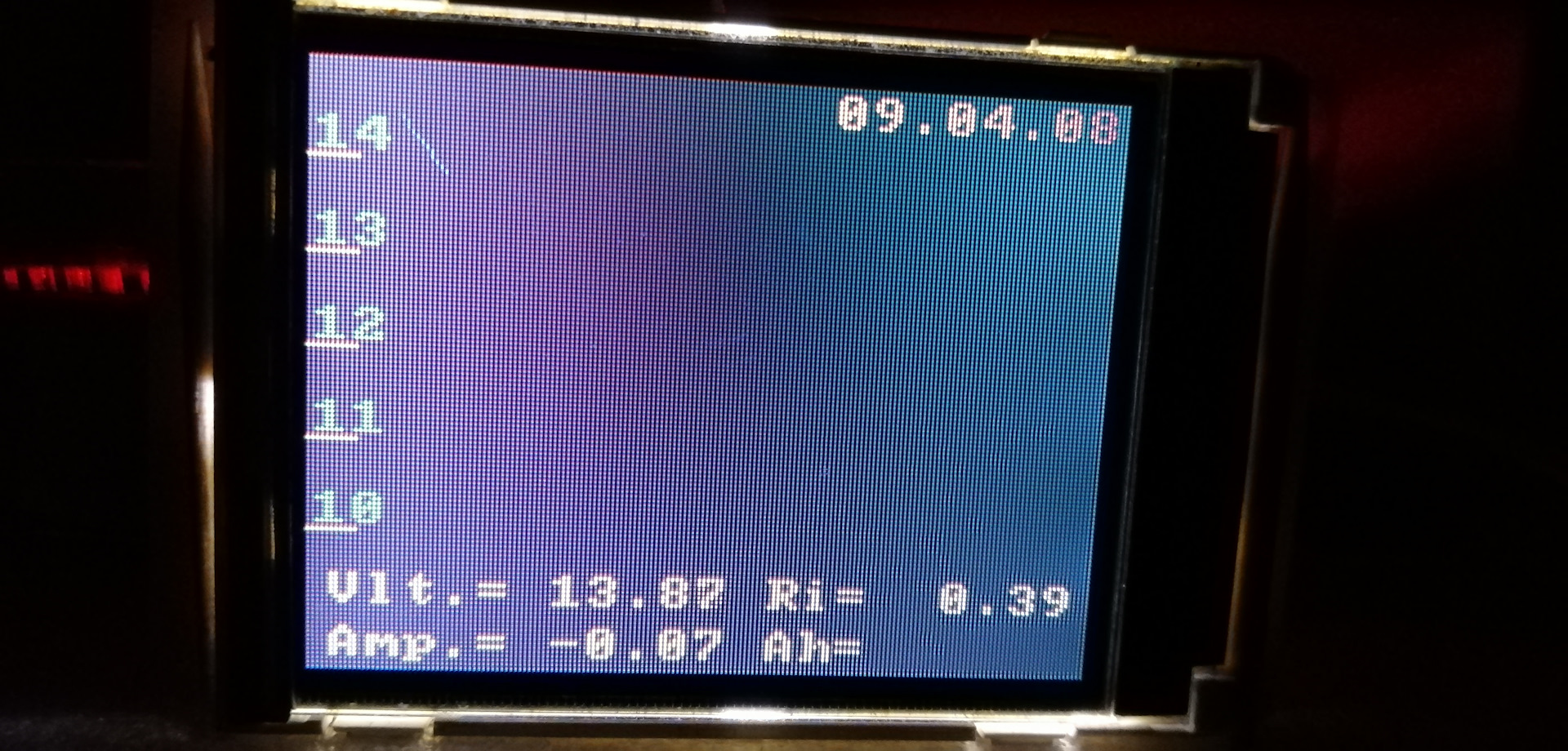

Утром заряд завершил таким графиком
все пробки на месте :-)
