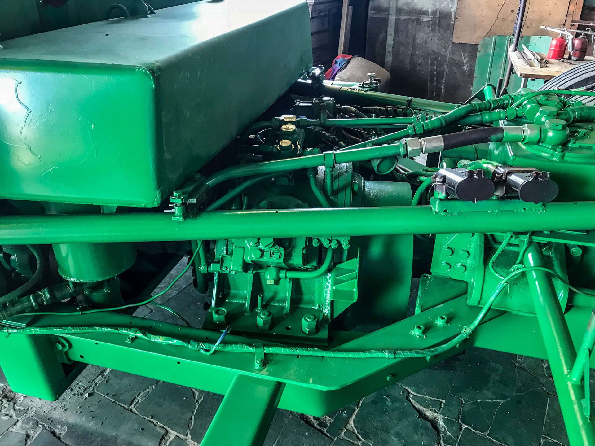

Так вот, в 1991-м году на КрАЗе задумали создать собственный болид для участия в Чемпионате Европы по кольцевым гонкам на грузовиках. Идейным вдохновителем данного проекта стал Владимир Гавриленко — инженер-испытатель экспериментального цеха.

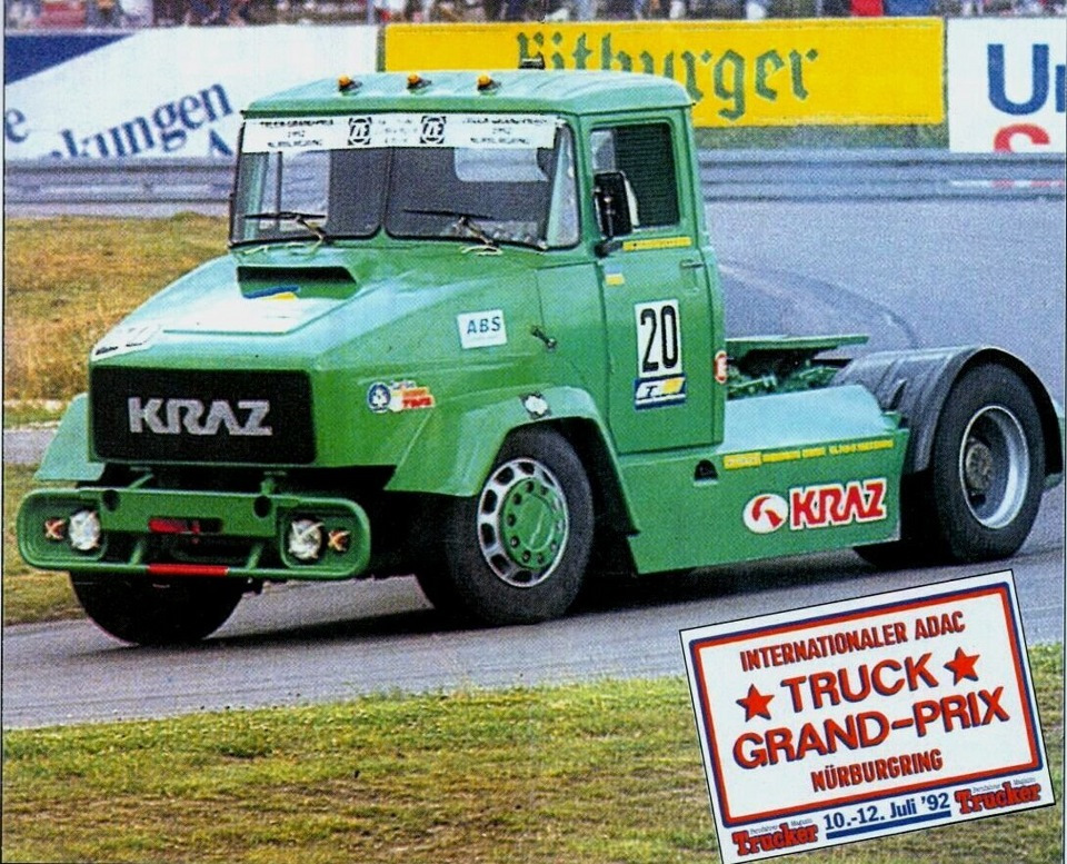

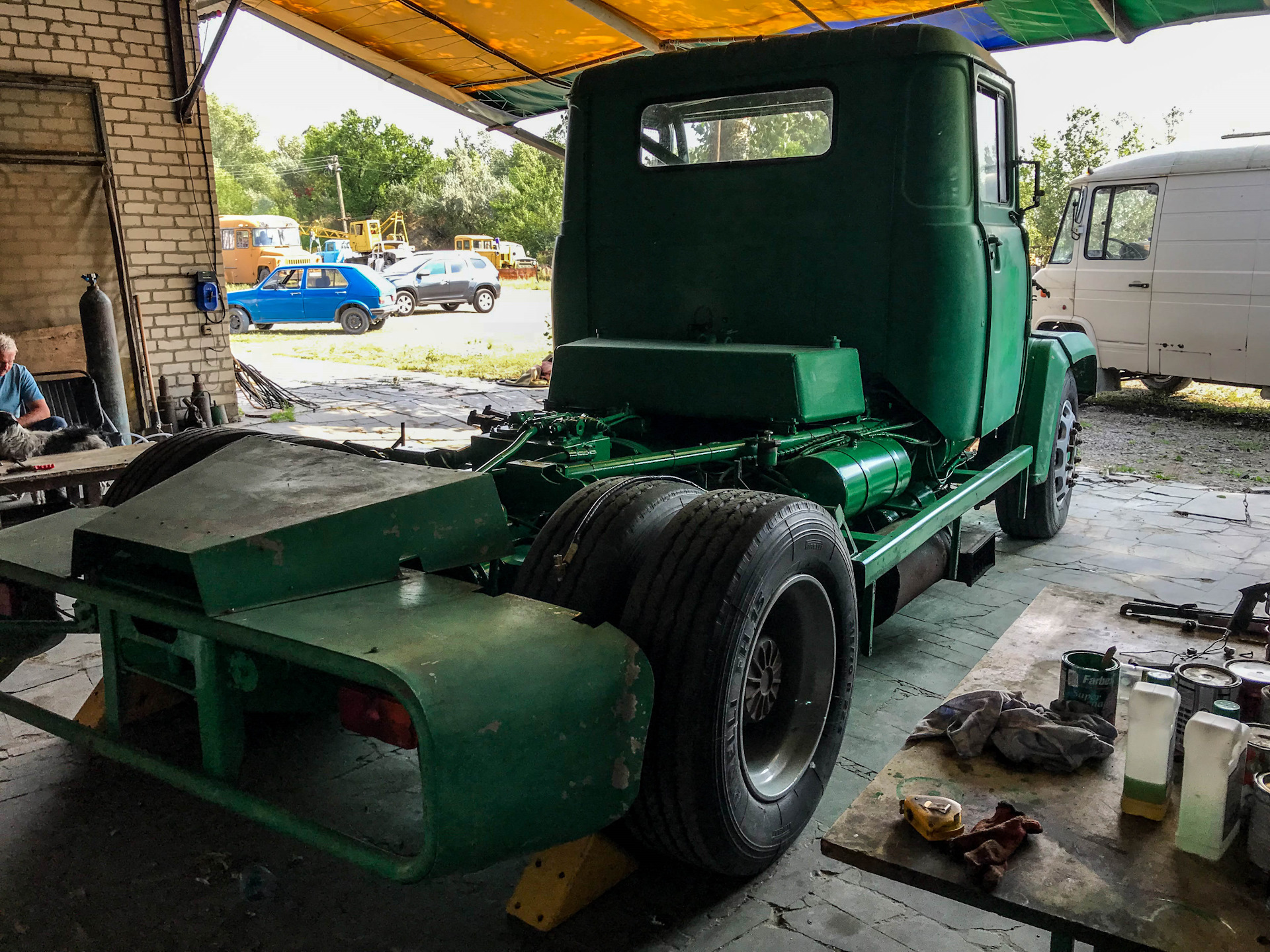

В кратчайшие сроки (буквально за 8 месяцев) был построен "зеленый крокодил" под названием КрАЗ-5450. Формально, по регламенту соревнований, к участию в гонкам допускались лишь машины, созданные на базе серийных моделей. Однако, на то время КрАЗ даже не имел в своей линейки 2-осных моделей!
Фактически, перед нами — полноценный гоночный прототип, созданный с чистого листа и с минимальной унификацией с гражданской продукцией.

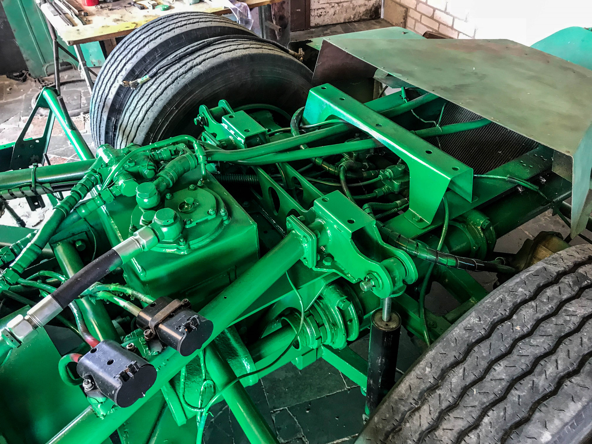

Судите сами: у машины полностью новая рама, среднемотороная компоновка, полностью независимая торсионная подвеска всех колес, дисковые тормозные механизмы по кругу, легкосплавные колеса. Ну а самое главное — это сердце машины. От идеи "тюнинговать" штатные моторы ЯМЗ сразу же отказались: устаревшая конструкция имела очень слабый потенциал для форсировки.
К решению вопроса подошли кардинально — обратились за помощью к представителям Харьковского завода имени Малышева, на котором тогда выпускались танки Т-64 и многотопливные двигатели 5ТДФ для них.

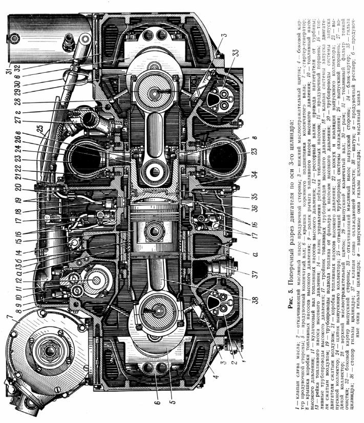

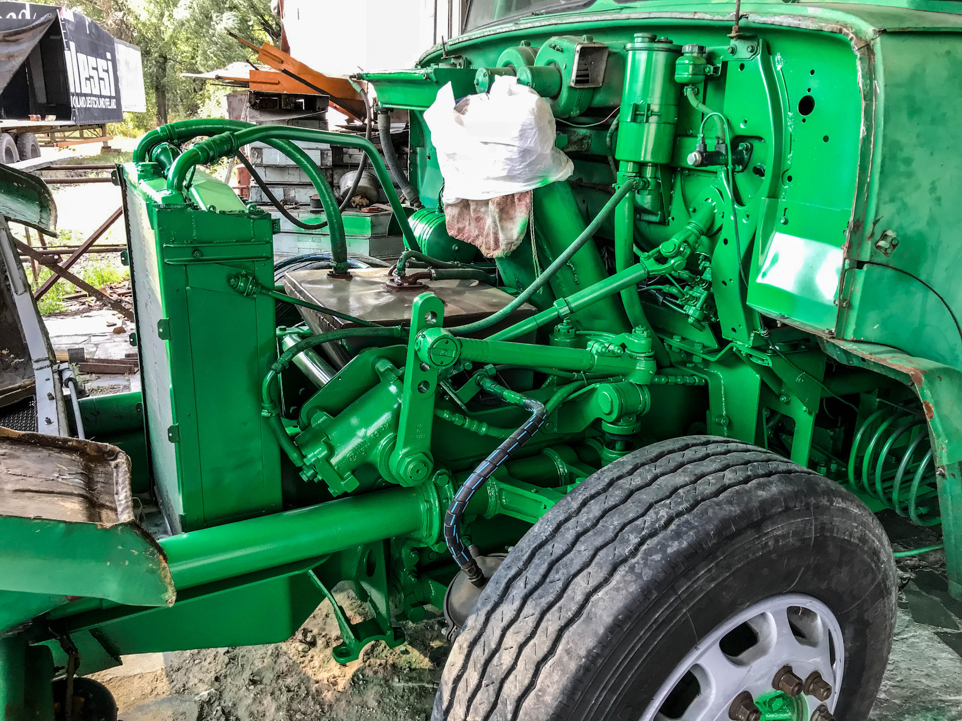

Именно этот оригинальный 2-тактный 5-цилиндровый (по 2 поршня в каждом цилиндре) рядный агрегат рабочим объемом 13 литров и приводит машину в движение! И если в "танковом" исполнении его мощность составляет 750 л.с., то для гоночного КрАЗа мотор форсировали практически до 1000 л.с., а в настоящее время после небольшой модернизации конструкции отдача установки вплотную приблизилась в 1100 лошадкам. Для гонок данный двигатель настроили под работу на дизельном топливе, хотя путем легких манипуляций ему можно вернуть многотопливность: можно заливать хоть бензин, хоть керосин, хоть любую-другую горючую жидкость.
С коробкой передач также не стали мудрить и применили планетарную 8-ступенчатую трансмиссию с гидромуфтой от того же танка.
Динамические параметры машины впечатляли: во время первых испытаний на киевском треке "Чайка" зеленый КрАЗ развивал на прямиках скорость 160 км/ч, а от 0 до 100 км/ч тяжелая махина разгонялась всего за 12 секунд. А расчетная теоретическая скорость превышает 200 км/ч: неплохо для тяжелой махины весом около 7 тонн.

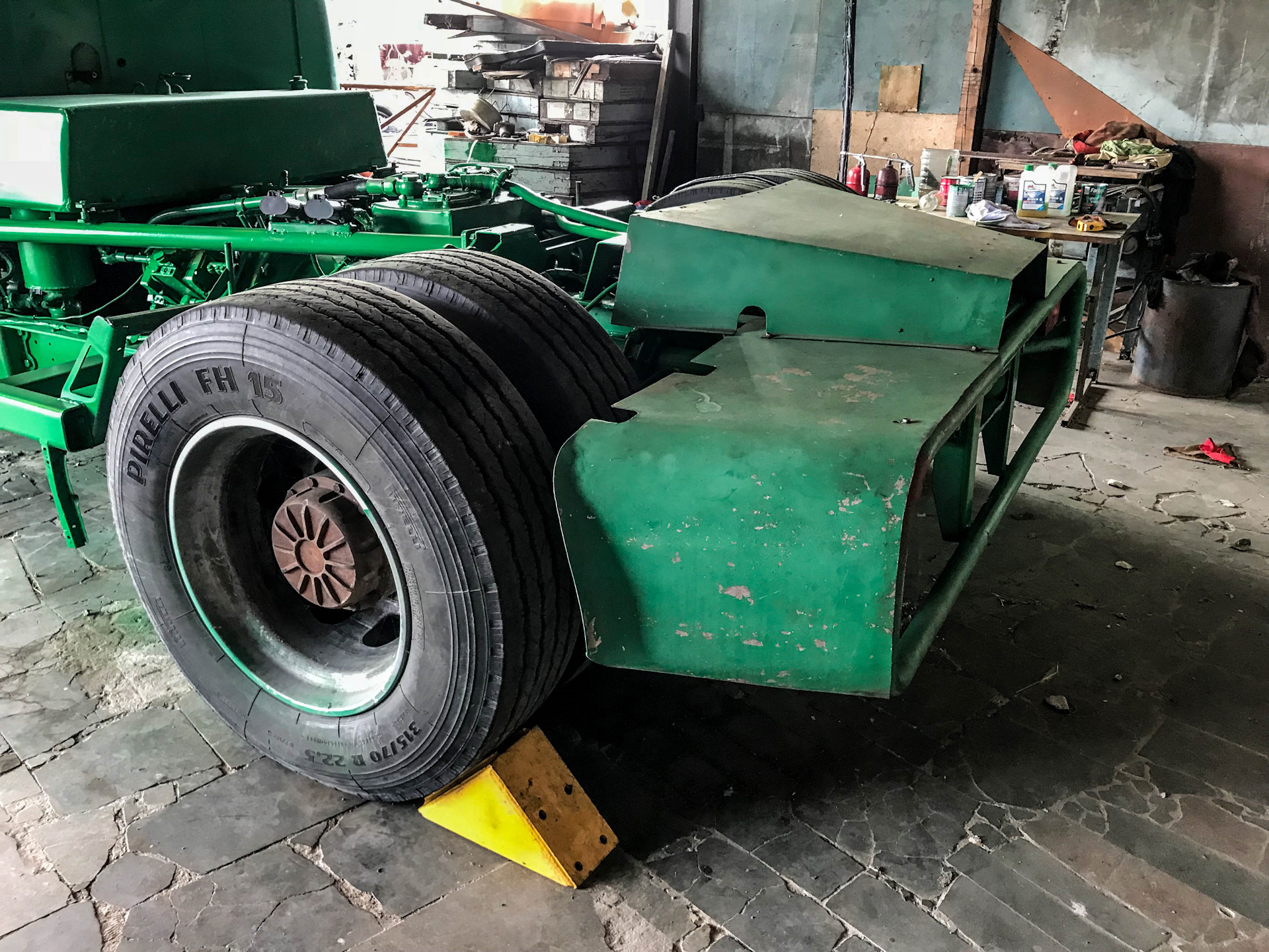

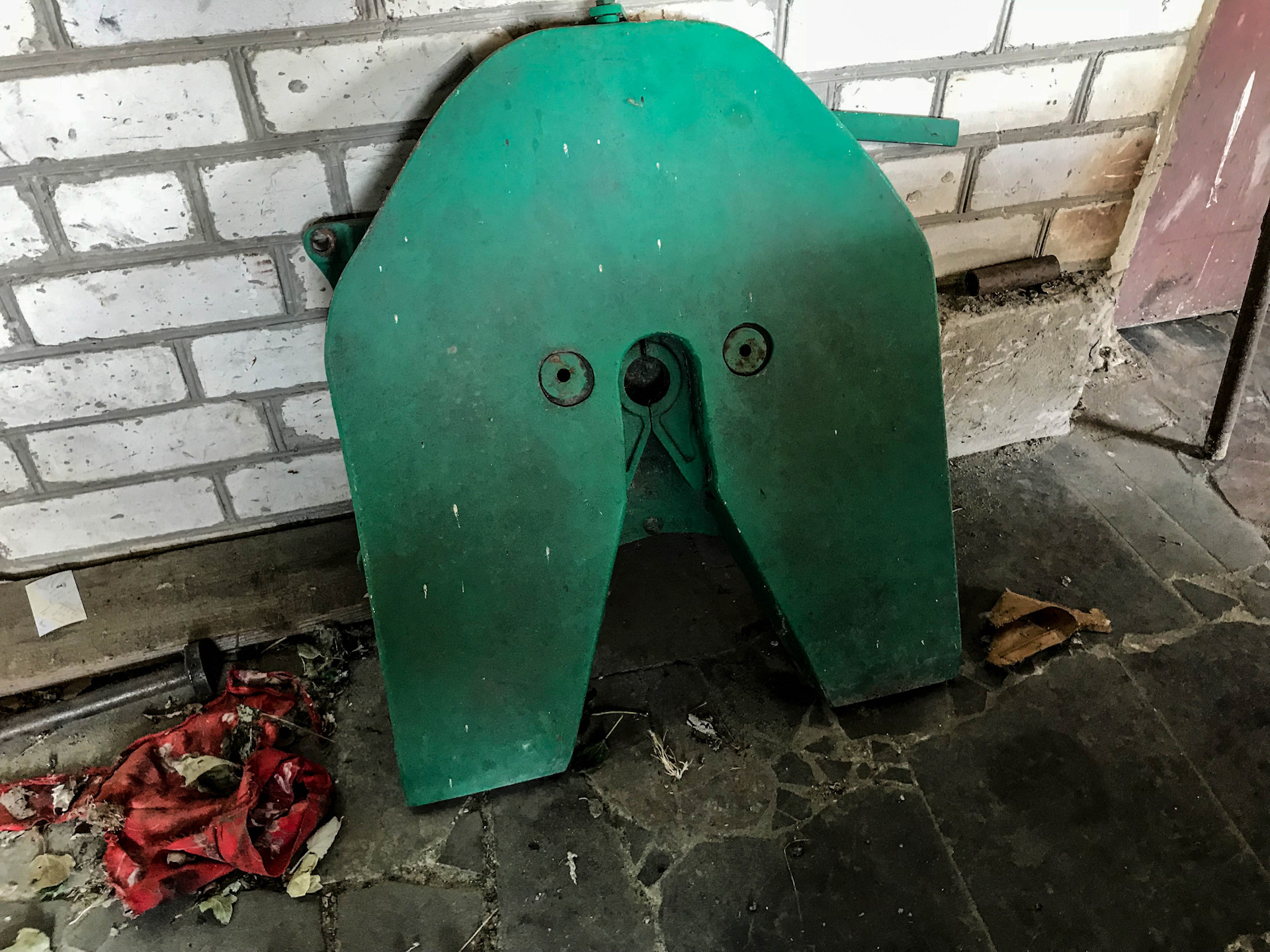

Топливный бак расположен за кабиной и его объем составляет примерно 150 литров: этого хватает менее чем на час езды в гоночном режиме!

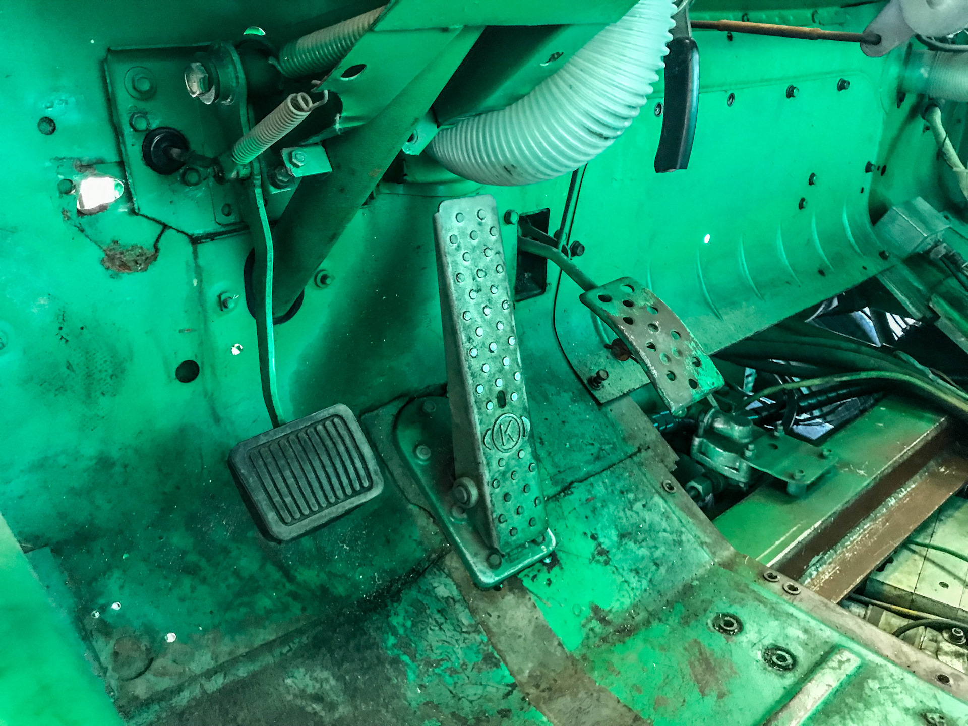

Задняя (металлическая) часть кабины была позаимствована от серийного КрАЗ-250, а место привычного капота заняла оригинальная конструкция из стеклопластика. Кроме того, машина получила аэродинамическое оперение по периметру.

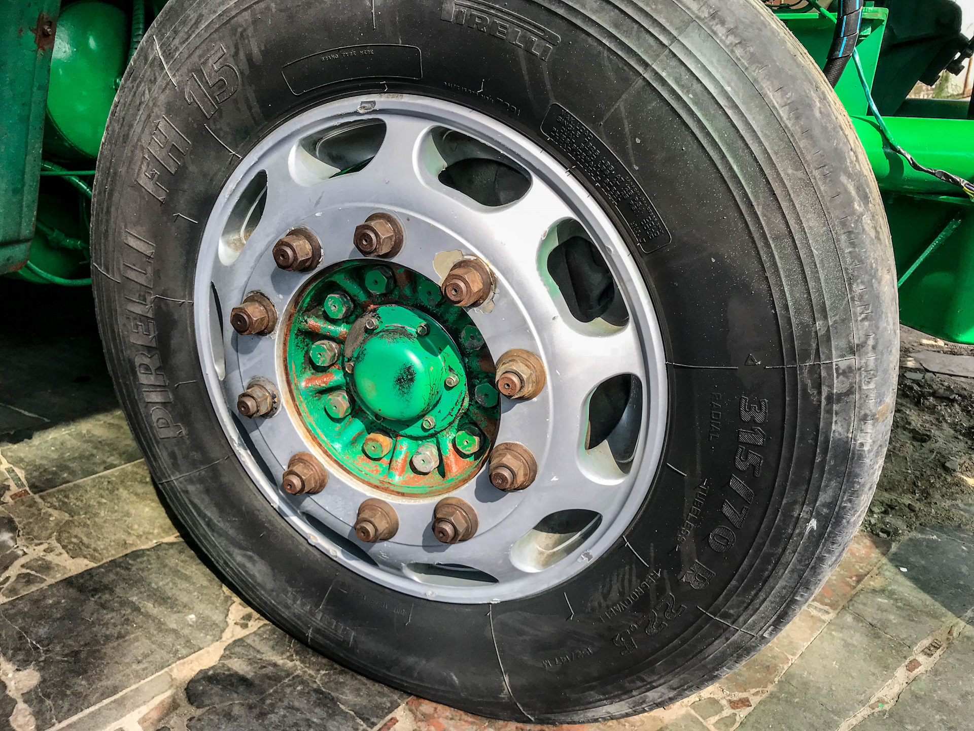

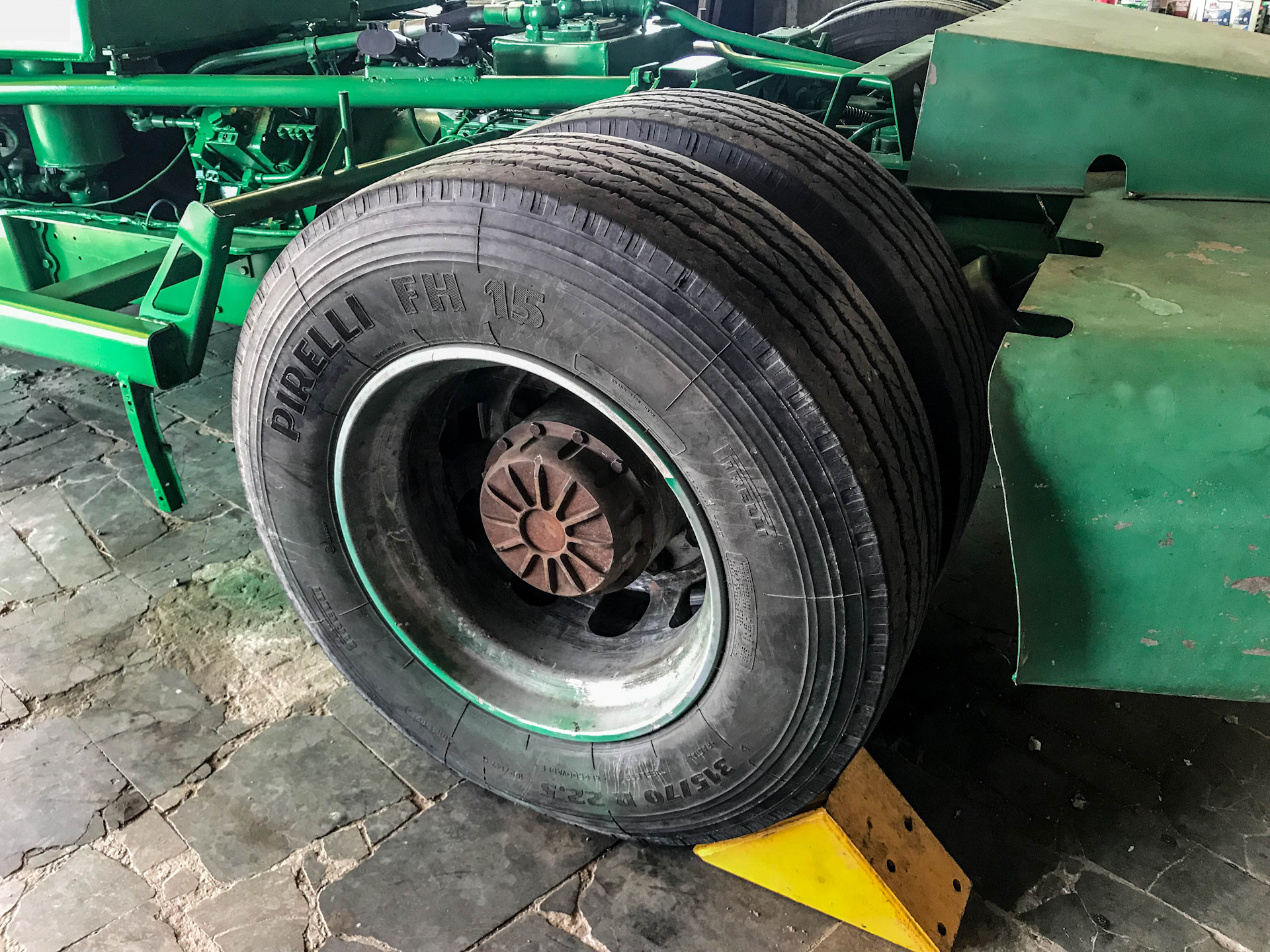

Легкосплавные диски, шины Pirelli размерностью 315/70 R22,5 (они до сих пор стоят на машине) и мощные тормоза (производства фирмы Lucas) были куплены за границей за валюту, ибо ничего подобного наша промышленность не предлагала.
Первое и, увы, единственное боевое крещение гоночного КрАЗа состоялось в июле 1992 года, когда заводская команда из Кременчуга отправилась на этап Чемпионата Европы на легендарную трассу Нюрбургринг.
Место за рулем грузовика доверили Александру Медведченку — многократному чемпиону СССР по шоссейно-кольцевым гонкам. Машина вызвала настоящий фурор в паддоке, а по итогам субботней квалификации заняла престижное 7-е место и была допущена к основной воскресной гонке. Правда, не обошлось без нюансов: из-за особенностей конструкции 2-тактный танковый дизель нещадно коптил и выплевывал огромные клубы черного дыма при сильном нажатии на газ. Естественно, это не могло понравится судьям и конкурентам, которые даже начали подавать апелляции с просьбой снять украинскую команды из соревнований.
Однако, судьи оказались благосклонными к амбициозным новичкам и КрАЗ все-таки допустили к финалу. Правда, это уже не имело никакого смысла, ведь во время первых заездов произошла техническая поломка (не выдержал подшипник задней ступицы) и кременчужанам пришлось отказаться от дальнейшей борьбы.
Поездка на гонки в Германию оказалась весьма затратной для бюджета АвтоКраЗа, поэтому на следующие этапы команда уже не выезжала. В 1993-м году "зеленого крокодила" демонстрировали на автомобильной выставке в Киеве, после чего грузовик надолго исчез из виду. Лишь в этом году, Владимир Гавриленко, которому чудом удалось спасти уникальную гоночную машину от списания на металлолом, решил вновь оживить данный аппарат. В Харькове, на том же заводе имени Малышева провели ревизию силового агрегата и коробки передач: теперь она вновь заводится и едет!

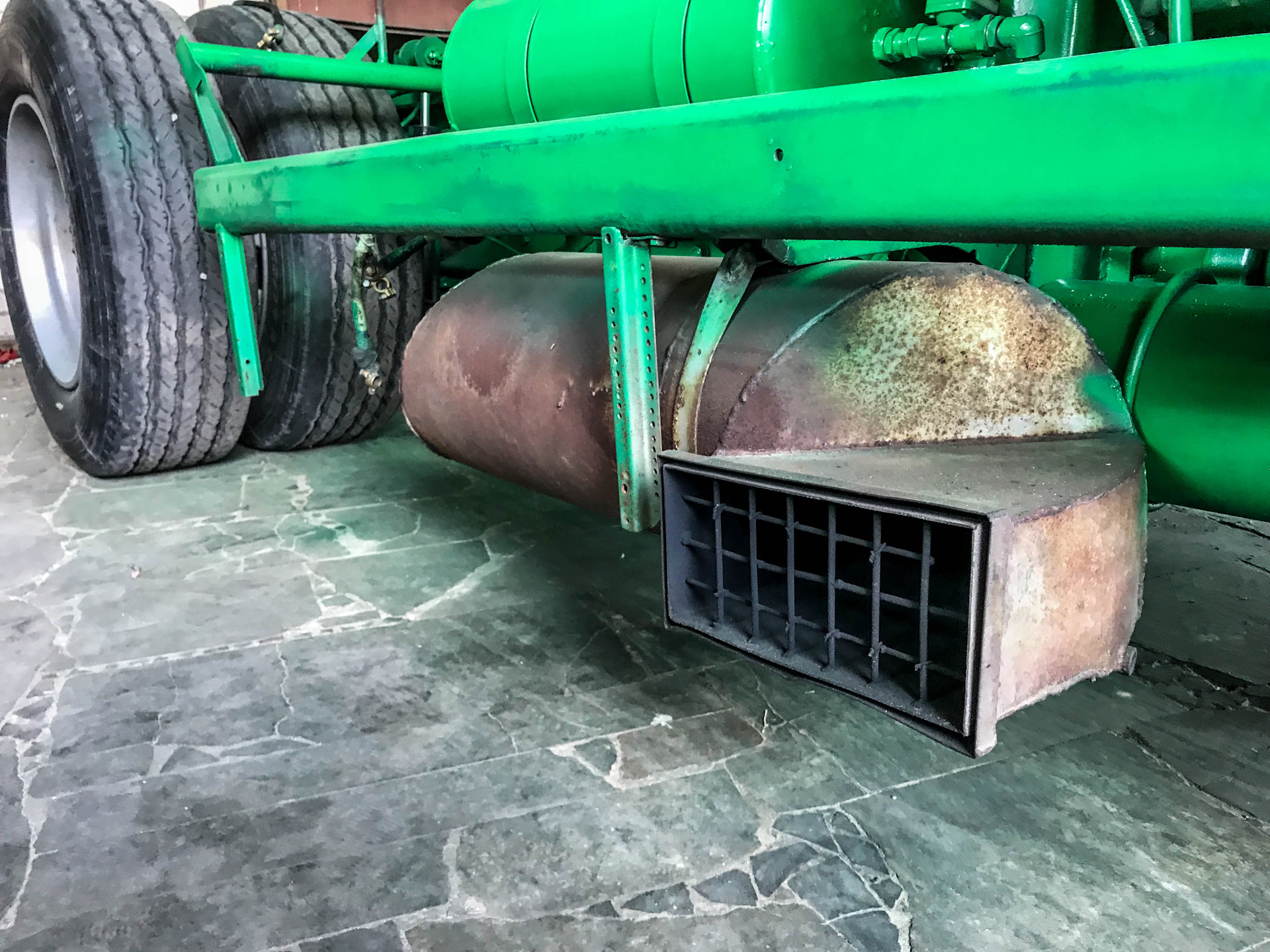

газоход совсем маленький

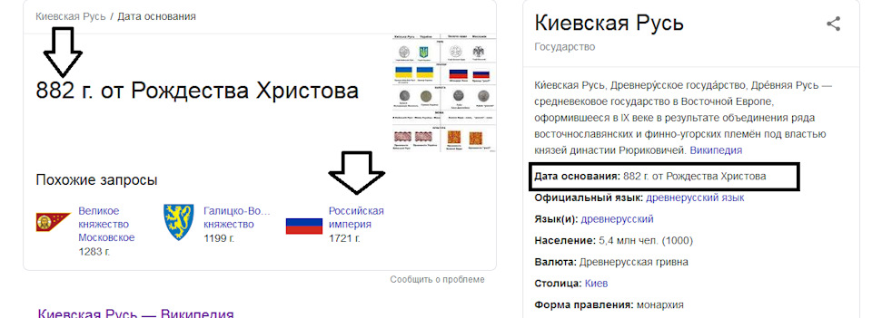

Какой уровень образования у тебя?, если ты прочитать написанное черным по белому не можешь, и начинаешь чушь писать хохлы, быдло ты кацапское не образованное))) Даже название городов с маленькой буквы пишешь))) Дискуссия окончена!
LeshiyAR
Родится на украине еще не означает быть украинцем, двое из приведенных Вами родились в Российской империи, никакой Украины тогда не существовало, а например Гоголь или Булгаков родившийся в Киеве считали себя русскими!
Так что не всё так однозначно.
Почитай)))))
Читаю: Киевская Русь
Украины в упор не вижу
Киев где)))
а львов, николаев, Выборг, кенингсберг к какому государству припишем?
Обсуждать очевидные вещи не вижу смысла, историю читать надо))), смотрите дальше Киселева)))
Не обращай внимание на школьников и зомбированных.

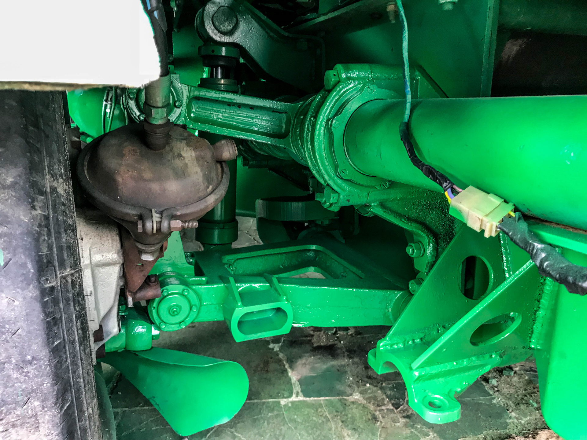

"созданная на заводе с нуля, менее чем за год! Кроме колес и тормозов"…и мотора с КПП)))

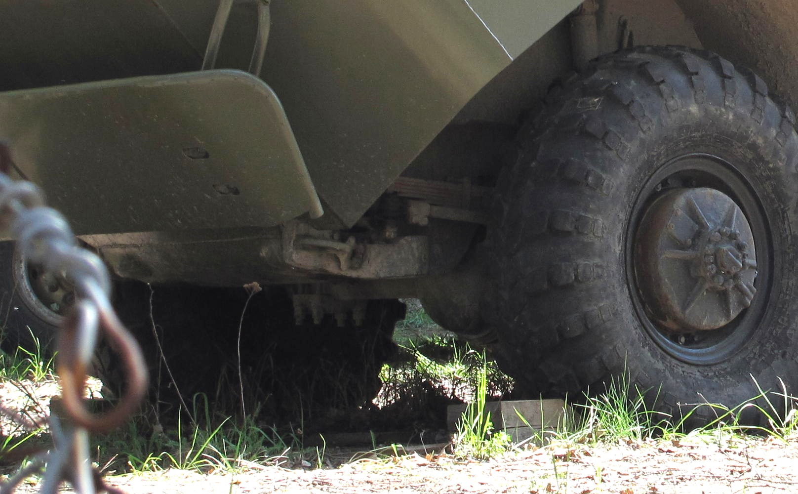

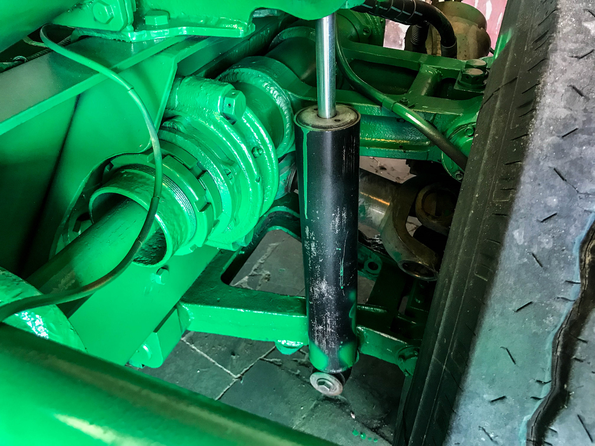

подвеска с рамой для того времени уникальны, базара ноль. но опять же в сравнении с конкурентами надо ещё посмотреть…(!)ступица опять же подвела в итоге…вследствие чего?
Чё уникального-то в подвеске? Обыкновенная торсионная двухрычажка от БРДМ-2… Двиг — с танка, подвеска — с бэтэра, руль — с семёрки ВАЗа… Одна кабина только от КрАЗа осталась…

Про ГРМ забыли, там его нет — всех этих клапанов, распредвалов и их приводов))) просто окна в цилиндрах, через одни из которых турбина дует воздух, форсы впрыскивают соляру, всё сгорает, и через другие выходит, по 2Т циклу, за 1 оборот колен)))

Какой ещё Тигр? зачем далеко бежать? это подвеска БТР/БРДМ-2
Боже мой. Вот вы когда пишите что-то вы вообще думаете? Откуда у вас такая информация?
у БРДМ-2 подвеска рессорная, а у Тигра подвеска ПОЛНОСТЬЮ ИДЕНТИЧНА БТР-80. Тут человек и сравнивает данную подвеску КрАЗа с Тигровой, потому что у него, как и у БТР-80, имеются торсионы. Только увы, эти подвески объединяет лишь тип, но не взаимозаменяемость.
Ваня, вам сколько лет, стесняюсь спросить? В армии служили? БРДМ-2 — БТР вживую видели? Торсион от рессоры отличить сможете?
Хорошо, у БРДМ рессоры, но у БТР-то такая же торсионная двухрычажка
У Тигра вовсе не уникальная подвеска, чтоб торсионную "Тигровой" называть, она давно и много где до него применялась.
У меня даже руководство по БТР 60-70 лежит в гараже, я давно собираю техническую литературу.
Ох, я смотрю вы из тех кому возраст важнее опыта? Ну знай тогда, Коленька, не только видел, представь. У БРДМ-2 подвеска рессорная, двигатель карбюраторный, с ЗиЛом он мало чем связан, больше унификации с ГАЗом, потому что и создавался на ГАЗе.
Коленька, "Шарик, вы балбес" это про вас. Вот вам цитата из моего предыдущего комментария: "у Тигра подвеска ПОЛНОСТЬЮ ИДЕНТИЧНА БТР-80". Где я писал про уникальность подвески Тигра? Откуда вы это берёте? В гараже с заведённый БРДМ своим любимым пересидели? И я тебе по секрету великому скажу, она уже ой как изменилась на последних Тиграх, визуально только как и прежняя. Много от чего? Шарик, ты. Она применялось только на БТР-80.
Вот же старый пень ты, вам про ваш давно забытый карбюраторный БТР-60 никто до этого и не писал, очки оденьте, а про коллекцию вы лучше не рассказывайте, не позоря самого себя тем что имея такие книги вот такой бред несёте.
Да, залез в википедию и увидел полное подтверждение своих слов. БРДМ-2 рессорный, подвеска первых Тигров заимствована у БТР-80.
Получается не от возраста знания зависят, а от опыта, да дядя Коля?
ОК, выиграл, залез сам на педию, и посмотрел на рессору БРДМ, унижай дальше)))
А это чё за хрень? "подвеска первых Тигров заимствована у БТР-80"? Переволновался, Вань? Может, наоборот?
Узбагойся, я вижу на этом КрАЗе подвеску БТРа, ничё уникального. На Тигры срать, кроме точной пухи и оптики ничё хорошего не было))) Прям, кразовцы подняли из болота Тигр и поставили снятую с него подвеску на эту гонку)))

Что видишь, рессору или торсион? Фотография с википедии, статья про БРДМ-2)

"ДВУХТАКТНЫЙ МНОГОТОПЛИВНЫЙ мотор 1000 л.с" — мало того! У него еще и ДВА коленвала!
Кстати, интересно как эту тему разрулили на Кразе. Две БКП воткнули на каждую сторону? По картинкам, вроде, только одна…
Развернули двиг коленами продольно и оставили только одну БКП. по-видимому, в гонке на ней разлетелся какой-то редкий танковый подш, который можно было найти только в танковом же ЗИПе, ну они и не стали перед немцами позориться — лететь в в/ч, копаться в танковых з/ч)))

Насколько могу судить — торсионы в подвеске колес взяты у того же донора, что и двигатель. ))) Да и верхние рычаги передних колес тоже мне что-то смутно напоминают, как бы не балансиры опорных катков Т-64…
Напоминают торсионную подвеску БТР и БРДМ-2, если в армии служили))) Так что пук про уникальную и неповторимую подвеску — брехня)))

Если верить информации по ссылке ниже (www.drive2.ru/b/2733186/ у тов.winnik) — один коленвал работал на обе бортовые трансмиссии, а второй — только на привод насосов.Так что достаточно было оставить одну БКП и от неё приводить мост.
На танке колена были поперечно, съём производился с обоих концов заднего колена на 2 бортовых КПП со своими сцеплениями. Если оставили одну — значит, несимметричная тяга, и по ходу, у них на гонке рассыпался какой-то редкий танковый подшипник, замену которому можно было найти только в танковых ЗИПах)))

Чего-то эта торсионная подвеска напоминает мне подвеску БТР- 70 и БРДМ-2, ни фига она не оригинальная и не уникальная. Подвеску взяли от бэтэра, двиг с трансмиссией — от танка — получилась гроза заморских грузованов… Приехал БТР раскатывать несчастные заморские грузовики…

с дизелем двухтактным не сталкивался…но так как дымят двухтактные движки от разных яв и ижей то от такого дизеля можно ожидать большего и еще такого обьема.
Правда ваша, 5ТДФ можно сравнить с мотоциклетными, а не обычными дизелями, ибо газораспределение там поршневое, с щелевой продувкой, никаких клапанов, ибо в 5 цилиндрах 5 пар поршней движутся навстречу друг другу, 2 коленвала спереди и сзади (передний не основной), посередине по 2 форсунки. Это конструкция немецкого авиадизеля ЮМО-205, который наши после ВОВ слямзили у немцев и долго и беспощадно (вроде бы с помощью них же на начальном этапе) доводили до серии. Масла в цилиндры, естественно подаётся очень много, и деваться ему, кроме как сгорать — некуда, плюс топлива льётся много, отсюда и копоть. Преимущества его — компактность, для танка он подошёл идеально, так как позволил снизить длину и высоту моторно-трансмиссионного отделения, уменьшив силуэт во всех пропорциях, по сравнению с 4Т дизелем V12 — В2 и его последователями. Съём мощности происходил с обоих концов основного заднего коленвала через 2 бортовых КПП с фрикционами, что также дало выигрыш в размерах и весе, по сравнению с Т-62, на котором надо было снимать мощность с заднего конца коленвала, через сцепление и коробку, и делить её между бортовыми фрикционами под прямым углом.
Очень сложная конструкция поршней, уникальные сплавы и материалы, да и применялся он кроме Т-64, кажется, в качестве тепловозного, и больше нигде… Ресурс 500 моточасов, и то, в модернизированных вариантах, первые серийные то ли 300, то ли 350 моточасов ходили, и ремонтировали их только на харьковском же заводе…

Но мой пост больше про уникальную конструкцию 2Т дизеля был, всё-таки неординарная конструкция, хоть и с немецкими корнями, с трудом, но доведённая до серии.
Неординарная конструкция, об чем вопрос. С трудом доведенная до серии, с трудом эксплуатируемая.

Граждане, вопящие про "ужасы совка" и колхоз. Скорее всего, что глядя на болид Вы видите ЖОПУ. И это жопа вашей некомпетентности. Нет! Вы скорее всего умные ребята и даже с "вышкой". Но где Право и Основы менеджмента, и где "гоночный КрАЗ"?))
С точки зрения механика машина крайне интересная. Хотя я уже высказался — считаю выбор силовой установки крайне спорным.
Все это хитромудие с рамой (а Вы присмотритесь, господа-гуманитарии — это не просто "обрезок", там по сути самопал, ибо 5тдф не "ляжет" в раму обычную физически) вызвано именно таким смелым выбором. Другое дело, что танковый мотор ДА — мощный, но специфичный. А уж Этот агрегат, пожалуй, самый интересный (ну не считая ГТД от 80к).
Когда стоит задача быстро построить что-то из ничего — строят из того, что есть. Торсионы от военной техники — отличный выбор лишь потому, что готовые УЖЕ ЕСТЬ. Разрабатывать торсионку и "ковать" железо для этого случая отдельно это накладно.
К слову это не первые игрища наших "спортсменов" с узлами и деталями от "вояк".
Вроде даже узлы подвески шасси истребителей юзали для автоспорта (пытались).
Выхлопная труба, которая так бесит нашего брата-гуманитария… Ребята) Эта буржуйка сварена относительно "чисто" и не из нержавейки 1-2мм, а из черняка довольно толстого. И ее НЕ ВИДНО за обвесом — нафиг с этим заморачиваться…
Иные швы, что видно на раме и подвеские — там зачищать нельзя. Просто знайте — нельзя. Зачем — неважно.
Машина крайне интересная и сделана очень неплохо. Все, что нужно было — накрасить губы (чтобы Вам понравилось). Но траблы там, суда по всему в другом… Траблы там в самом 1991 году.
Это болид, а не колхоз… Вы слишком испорчены глянцем буржуйских конюшен нынешнего дня и некорректно судите.
Впрочем Это лишь мое мнение)
Он не крашен, а тупо залит краской…Видать, при "ремонте" решили не заморачиваться и тупо все закрасили. Лучше бы оставили как есть, чем так "губы накрашивать" Все сделано грубо, без какого либо намека на красоту, но с огромным запасом прочности.
Пусть лучше бы и выглядел грубым и брутальным, пускай и несколько заброшенным, чем вот таким вот "уколхоженным".
Вот, старик, погляди. Тупо залит краской. Там все желтое… тупо. И ничего нет никакой красоты вообще — какой-то колхоз под бампером и всё. А фотки, где он усоском стоит во дворе — подраный и ржавый, я уже скинул тут в обсуждении. Братка — они ВСЕ +/- одинаковые были тогда. Какой чуть лучше покрашен, но это не делает его быстрее никак.
Дык, никто и не говорит что залитый краской он лучше едет.
Вопрос вообще в другом — их реально сначала собирают, а потом заливают краской, или это удачный "ремонт"?
Шланги, гайки, потеки краски на амортизаторе противно такое видеть. Пускай будут рыжики, капли масла, я не против, но когда оно залито краской, как будто взяли банку, открыли да и плеснули не заморачиваясь, мол лишнее само сбежит. Или краска на работу никак не влияет? Особенно в подвижных соединениях.
Ах вот ты о чем) Так прикинь сам хронологию и фотки (которые ты уже разглядел)?
Он собранный, не стану утверждать — насколько боевой, так и стоял, видимо…
А уже по раме/агрегатам видна яркая краска. На шлангах, на корпусе гидравлического амортизатора — следы то ли баллона, то ли пульвера.
Его не решились разбирать) Я (как автослесарь) честно скажу — я манал его колупать))). Одни только торсионы чего стоят ("Ивека — заебет любого человека" это СТОшная присказка про старые, торсионные бусы этой марки и это просто мрак слесарного дела)).
Неаккуратно задули — соглашусь…
Ты бы хотел видеть головки болтиков… каждый патрубок… Я тебя понимаю. Так бы он выглядел вообще как истребитель… Но зачем?
Всё это закрыто кожухами и зритель никогда не увидит.
Может и торопились выкатить на дрэг — мы этого не знаем.
Да — доебаться можно, но это пустяк.
Если он бы заинтересовал спонсоров -загнали бы его в ангарчик и перебрали по зиме.
А там уже будет как ты хочешь)
А так — я тебе скажу ВСЕ грузовики так крашены (рабочие).
Помылся из шланга, стёк, обсох, в угол в компрессору подогнали, краску в пулик и погнали (можно даже мотор не глушить))). И похер что ветер дует.
У меня на работе так покрашены все))) А ты будешь разбирать? Знаешь сколько времени и сколько сил надо? А для чего?
Чтобы гаерам нравиться! Так похер — они под раму не смотрят, им внешка. Так и тут — показать надо было "как едет".
А задули "для приличия", это нам показали "исподнюю".
Так шо — забей) Это еще нормально. Хотя могли и аккуратнее — это да)
На счет "пофиг что ветер дует" — заезжал на сервис, он был на территории какого-то предприятия — там как раз Зила так красили. Так, но аккуратнее)
А когда ветерок несильный — оно даже неплохо) Лишку сдувает))) Вот когда нормально дует — даешь давление побольше и там где стакана краски бы хватило — банка улетает…
Мы не распиздяи в принципе… страна наша такая)

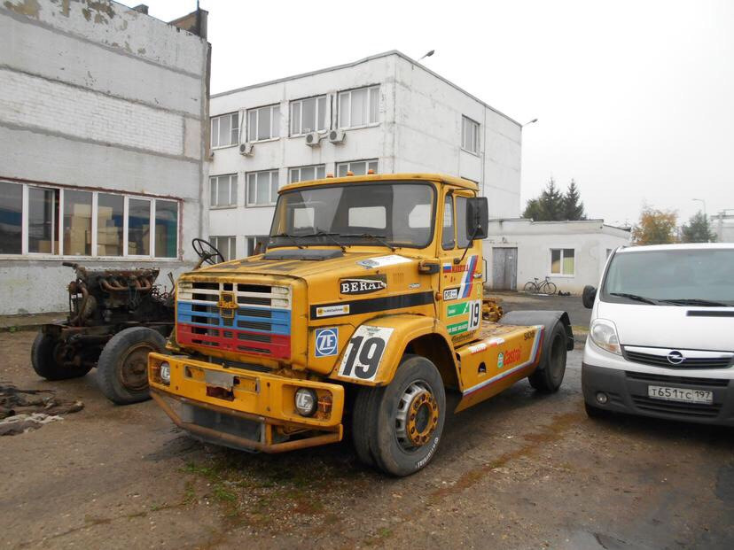

ЗиЛ кстате в том чемпионате 3е место занял.
Да и по поводу ЯМЗ, на Камазе смогли их форсировать и много раз Дакар взять.

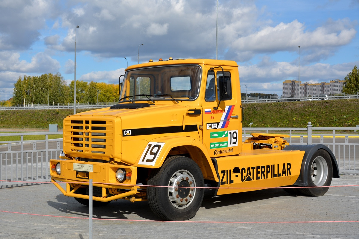

все "гоночные" автомобили делаются не на конвеере энтузиастами. В то время ЗиЛ подготовил свои автомобили, которые и выглядели и ехали прекрасно, а КАМАЗы уже занимали призовые места в ралли, причём так выглядели шикарно, хотя и собраны самими гонщиками.Те же МАЗы прекрасно выступали на кольце. Тяжёлые времена были тяжёлыми для всех, только подход разный, но КРаЗ был последним кто захотел в мир спорта и ему было на кого ровняться, поэтому этот выкидыш выглядит смешным неудачником.
Да ну бросьте) "Выглядели прекрасно" — ну самому не смешно? Что там именно прекрасного? Это практически серийные грузовики. Где так же наколхожено всякого. Вам наклейки прекрасны? Дык на Крокодила подкрасим, пару наклеек и — опана! Сразу прекрасный…
Друже, Вы гуманитарий? Вы посмотрите на за кабину "прекрасному зилу" и этому крокодилу — где "тупо зил" и где гоночный болид? Гуманитарии бестолоковые те сразу увидели глушитель, они не видели и не увидят раму, что по-факту уже пространственная и не просто 2 П-образных профиля в прямоугольнике, а сложная бандура. Торсионная сука! Независимая подвеска, когда многие хедлайнеры западных стран на балках архаичных, серийных по сути!
Краз СРАЗУ начал строить гоночный прототип высшего класса. Это выглядит смешно? Да плакать надо… Он самый несмешной среди грузовых болидов кольца "советского". Он самый "лебедь" тут.
Я еще раз повторяю — гонки это техника. И технически это попытка построить шедевр, а не просто разукрашеный тягач с ИНОСТРАННЫМ МОТОРОМ. Тут сердце свое… тут своего больше всего…
Это выглядит смешным? Я так совсем не думаю, друже.
Вот ЗиЛ в таком виде выглядит смешным? А че — такое же уебище зачмореное… Давайте посмеемся?

Едем далее(про ЗиЛ):
Статья нашего товарисча по сайту:
www.drive2.ru/c/2393258/
Где (я упрощу задачу) есть такие слова:
В 1992 году техническая начинка 4421С была усовершенствована с учетом опыта, полученного английскими партнерами (по некоторым данным обновленная машина получила заводской индекс 4421СЕ). Появился дизель Caterpillar 3176, при помощи турбонагнетателя Schwitzer и электронной системы управления Lucas Electronics форсированный до 900 л.с. и 5-ступенчатая автоматическая коробка передач ZF 5HP-600.
Пардон, а что стояло до этого?)) 1500 кобыл ли? Сомневаюсь.
От себя добавлю — это довольно неплохая, хотя тоже не новая рядная шестерка с 10 литрами.
Напомню при этом, что ярославскую двенашку "разгоняли" вроде ажно до 18л
Просто это делалось не так эффективно, что странно лично для меня, но это был конец 80х — крах империи и у наших не было гоночных технологий для систем питания дизелей.
Да и требования к моторам для ралли-рейдов и кольцу должны различаться. Надежность нужна везде, но 5 тыщ по пескам почти нон-стоп — это сурово, мягко говоря.
Далее, касательно классов. Не стану ничего искать.
Вот видео с "Брэндс Хэтча" Гран При 1991 года. Все видео, увы, нам глянуть не дадут — видос премиальный (денежку хотять).
Но начните с 1:40 и где-то через 7 секунд диктор пафосно скажет: "три класса — А, В и С…" даже вроде что-то там еще…
Я полагаю он не про систему образования Великобритании говорил ведь, да?
Кому верить Вам или ему — вопрос для меня не стоит (возможно пока)
ru.motorsport.tv/duke-cla…ands-hatch-truck-gp/14080
Не думаю что в "траке" на каждом этапе классификация "скачет" и от этапа к этапу то 2 класса, то 4, то вообще куча-мала.
Не берусь утверждать что все это 100% верные источники, но все же…
Может в 1992 комитет упразднил деление на 3 класса и мы зря тут рогами шурудим?
пс: нашел сейчас снаряженку того ЗиЛа, генерации 92 года — 5.4т… На что надеялись в Кременчуге с "почти 7" и "почти 1000", когда ЗиЛ "почти 5" и так же с натяжкой "почти 1000" (ведь и тут не было 1000, а 900+)?
Динамика в 2 раза различается… А 160 по трассе валит и "камаз" с ЯМЗ. Так в чем резон? Ни в чем… имхо — тупиковый путь. Красивый, но тупиковый. 5тдф нужно было полностью перерабатывать вместе с КП а это неподъемная для того времени и ситуации работа имхо.

Сильно напоминает простой колхоз. И где там уникальность? Торсионы от БТР, мотор, КПП, селектор от Т-62, обрезанная рама и сваренный из водопроводной трубы "обвес"? А "устрашающий" вид уже присутствует у стокового Краза)) Пожалуй страшнее грузовика в Союзе и не было.
Про Краз соглашусь, добавлю что и сварка ужасна (особенно глушителя), у нас в гараже и то лучше варят. Не уж то в спеццехе не смогли лучше сделать, не серийная же, можно было проявить чуток руками поработать.
