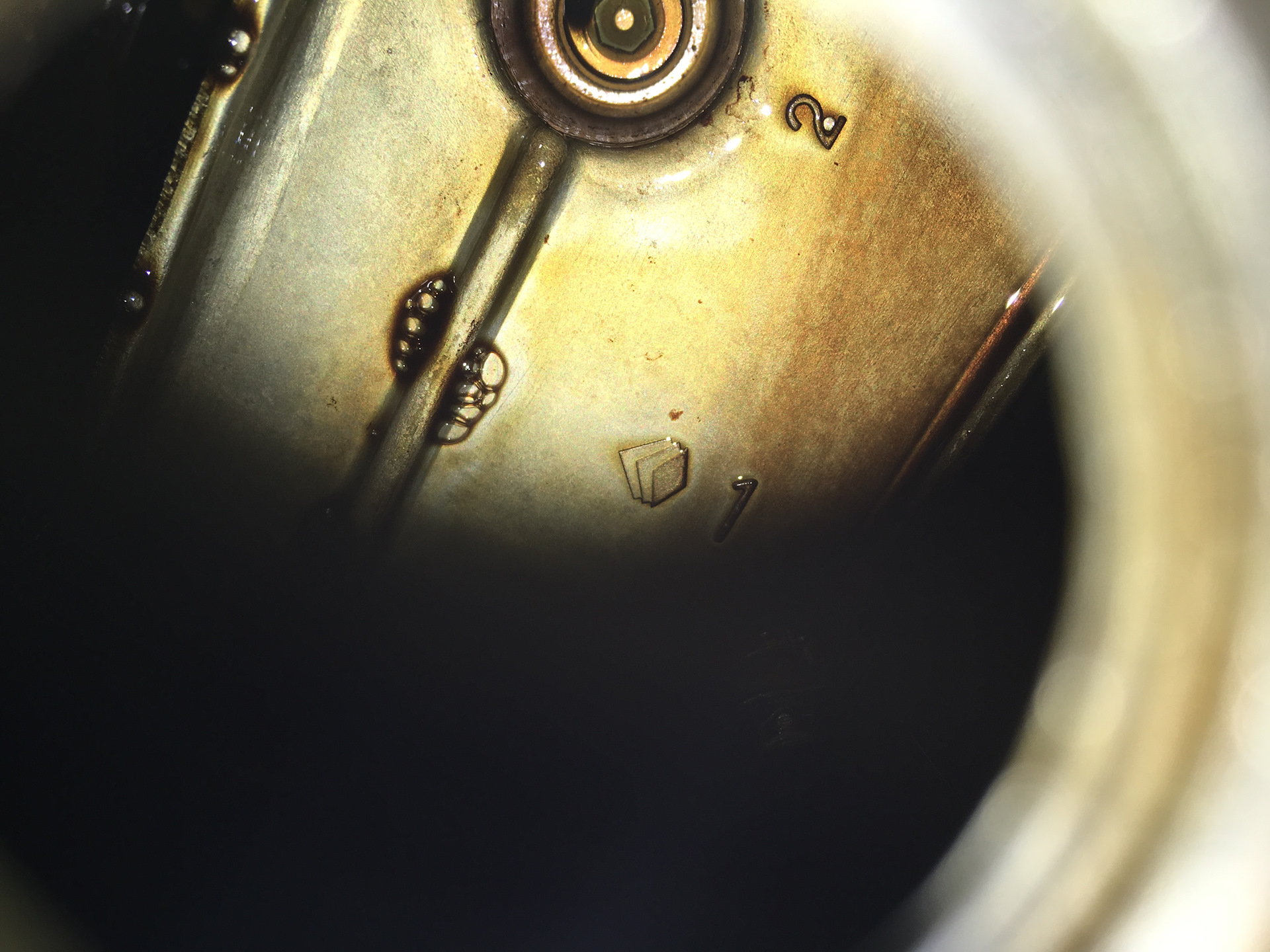

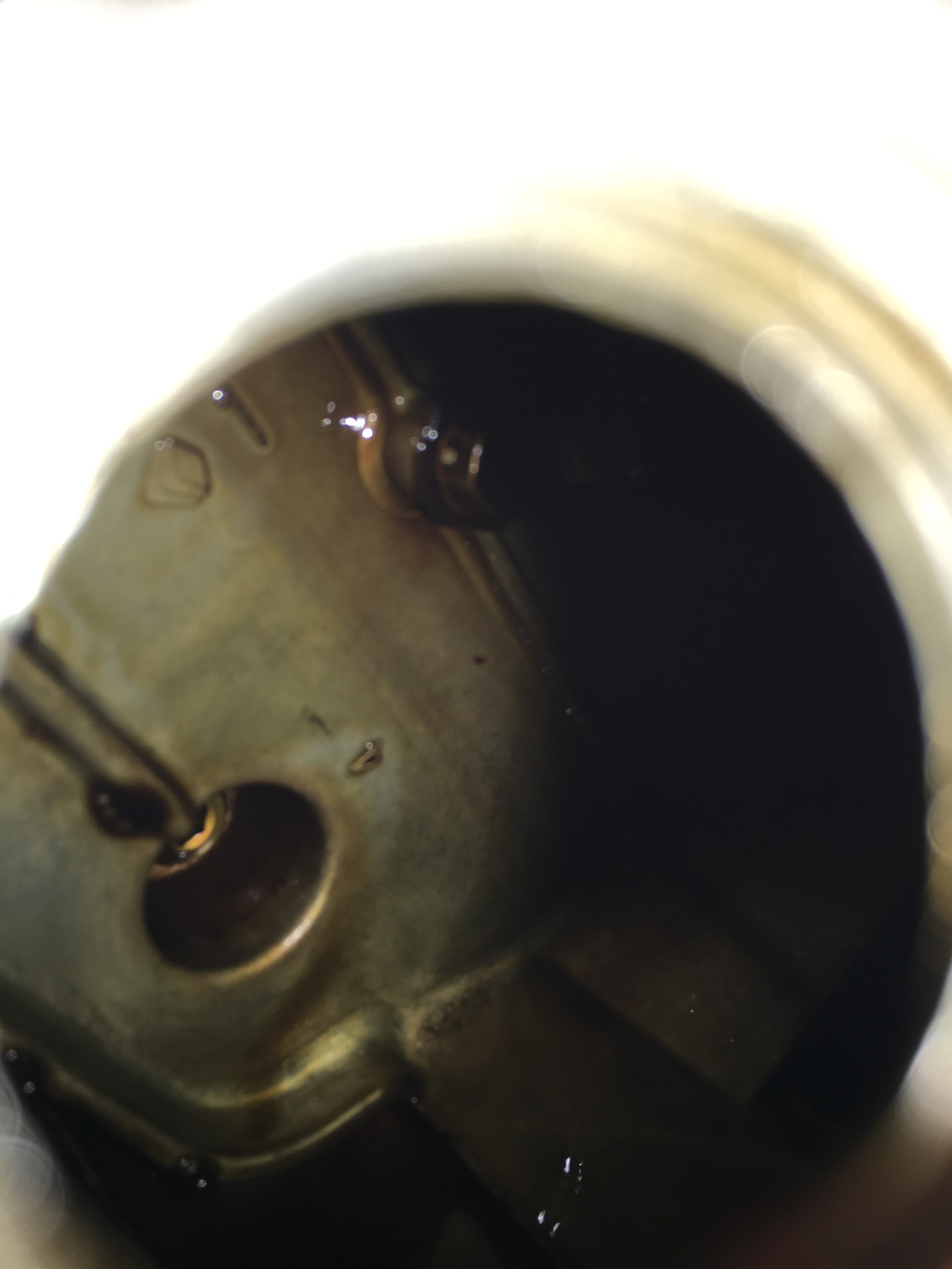

Ну маслоотливная пластина отмыта до блеска :)
Жопомер еще не включал. Завтра отпишусь после 35км поездки.
Оххх) Надо в отцовский мотор заглянуть, он уже 2300 км на РКМ с ОМС откатал, ну очень интересно насколько чисто стало😁
Там где масло достаёт хорошо и часто — там до блеска. В остальных местах где было видно — отслоились частично шлам и лаковый налёт(!). Руслану уже отписался.
