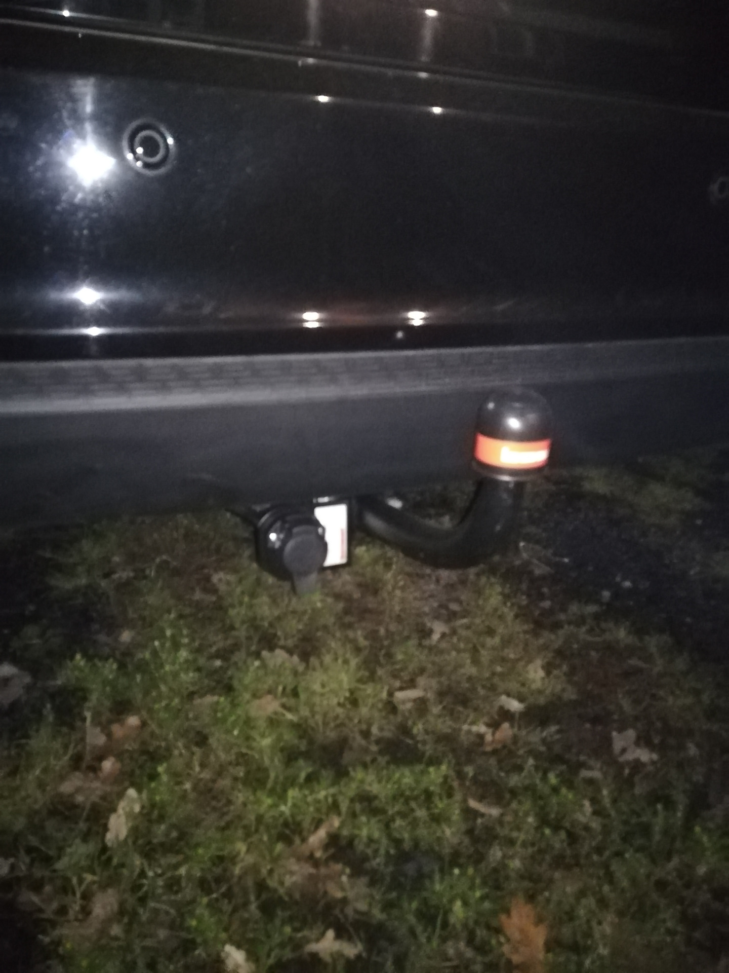

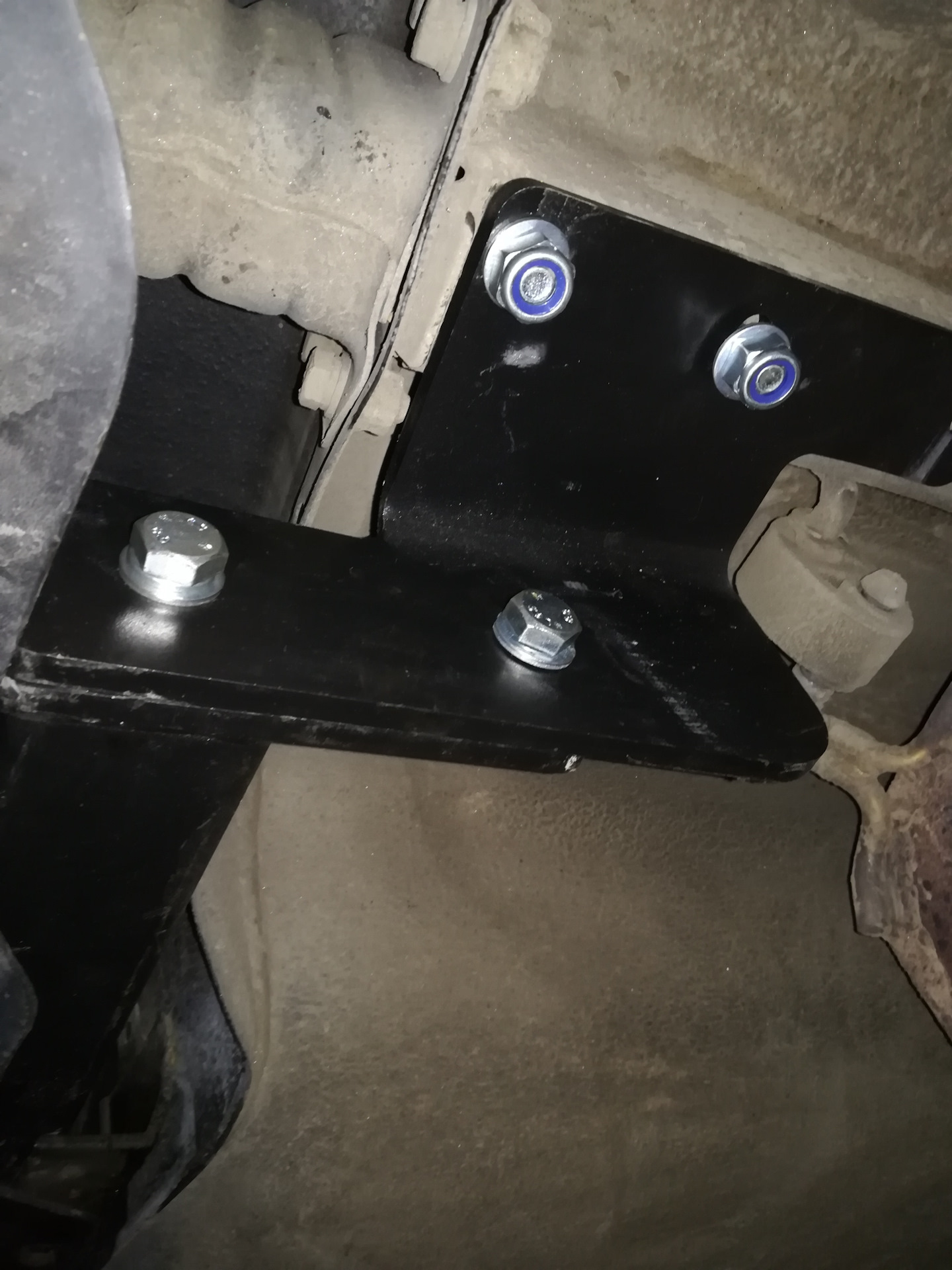

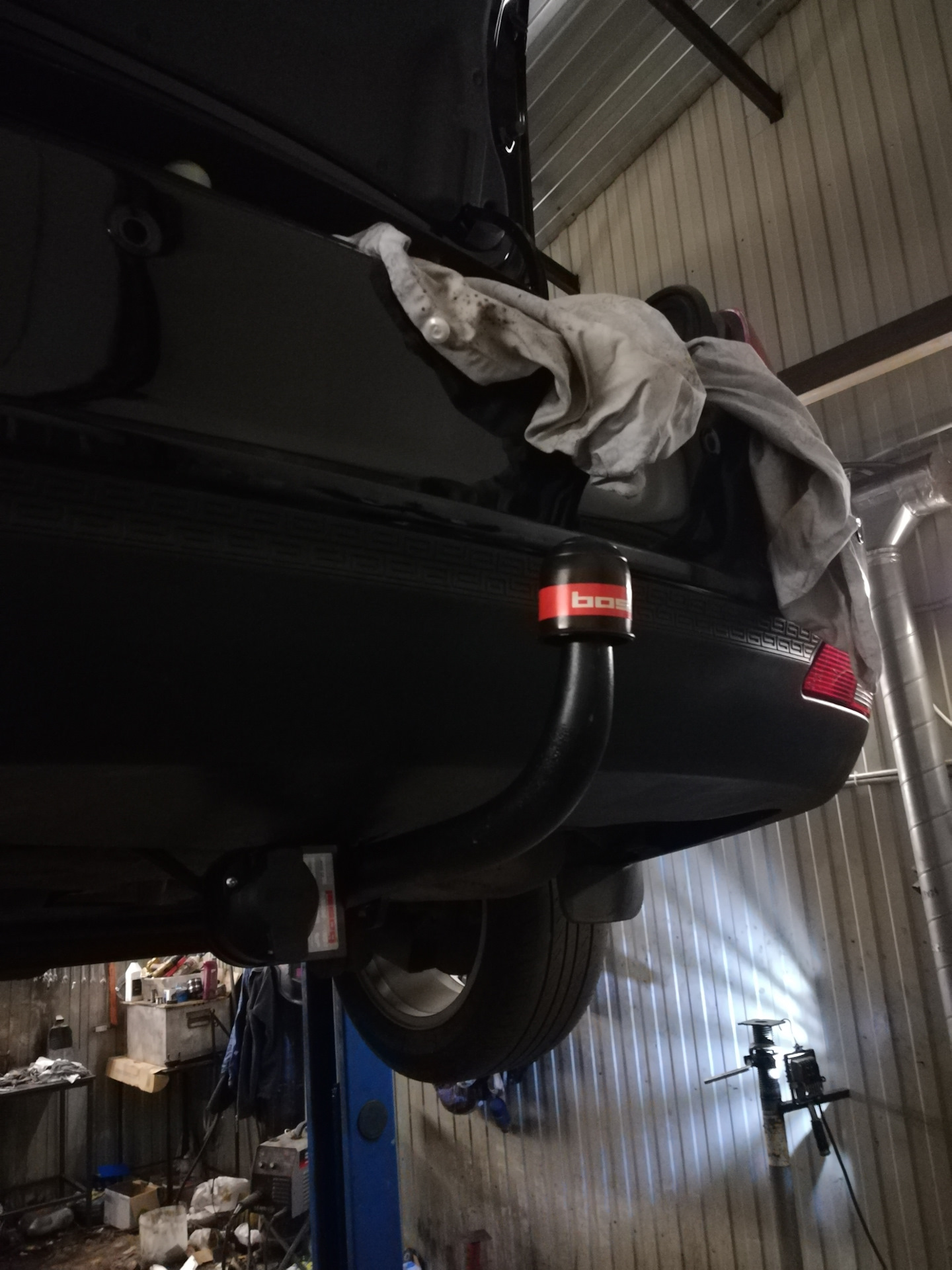

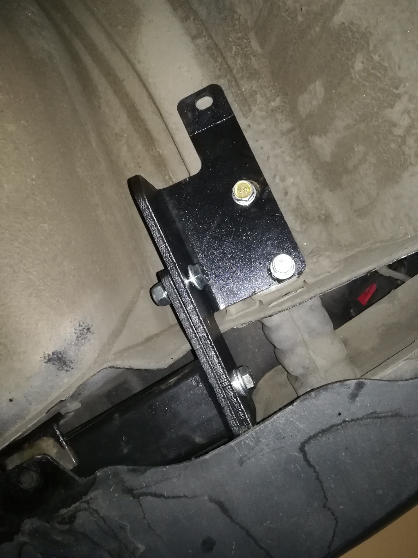

Вот и установил фаркоп( bosal 9004-a), у знакомого на подъёмник, пришлось просверлить пару дырок, с правой стороны по ходу движения машины, с левой на штатные места прикрутил, 40 минут о готова, а ещё немного бампер порезать прешлось но все красиво и аккуратно, провода протянул где от партроника проходят с левой стороны по ходу движения тс, разметку буду позже подключать там диоды фары буду мудрить!
