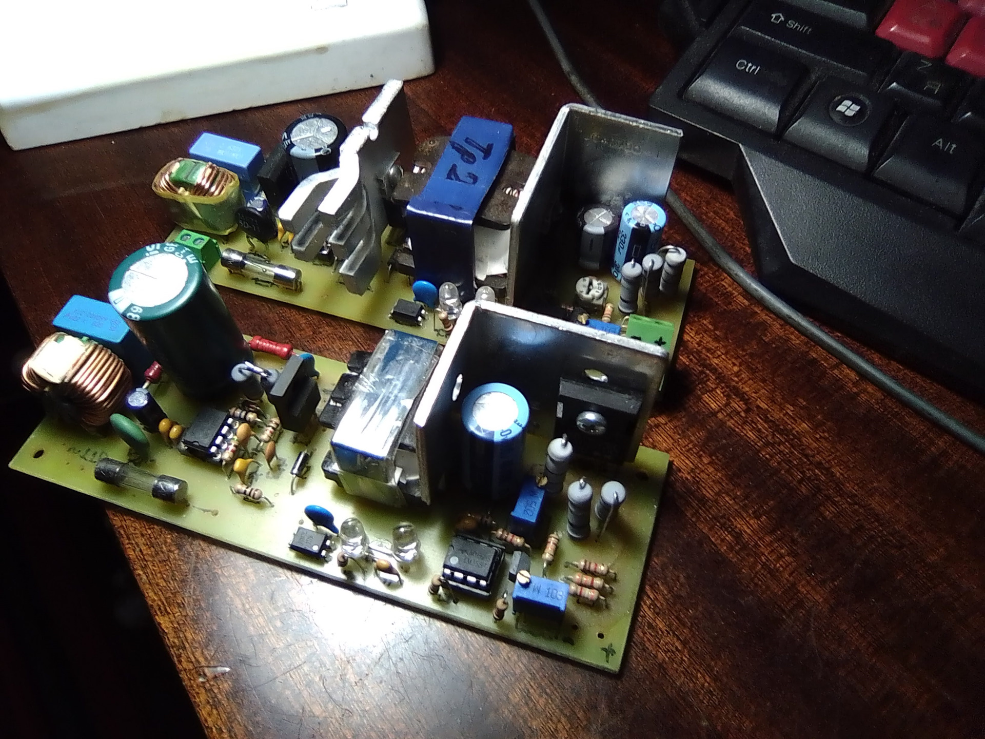

Такой тип источников питания ещё называют лабораторными, и не зря!Он подойдет не только для питания различных устройств, но и как универсальное зарядное устройство для абсолютно любых аккумуляторов.
Как мне кажется блок питания мега простой и отлично подойдет для начинающего радиолюбителя.Блок питания может быть построен на различные диапазоны напряжения и тока все зависит от конкретных задач.Сегодня мы рассмотрим блок питания на самый популярный диапазон 0-30 вольт/0-10 амер. Выбор такого диапазона также обусловлен применением китайского вольтамперметра с диапазоном по току до 10а.

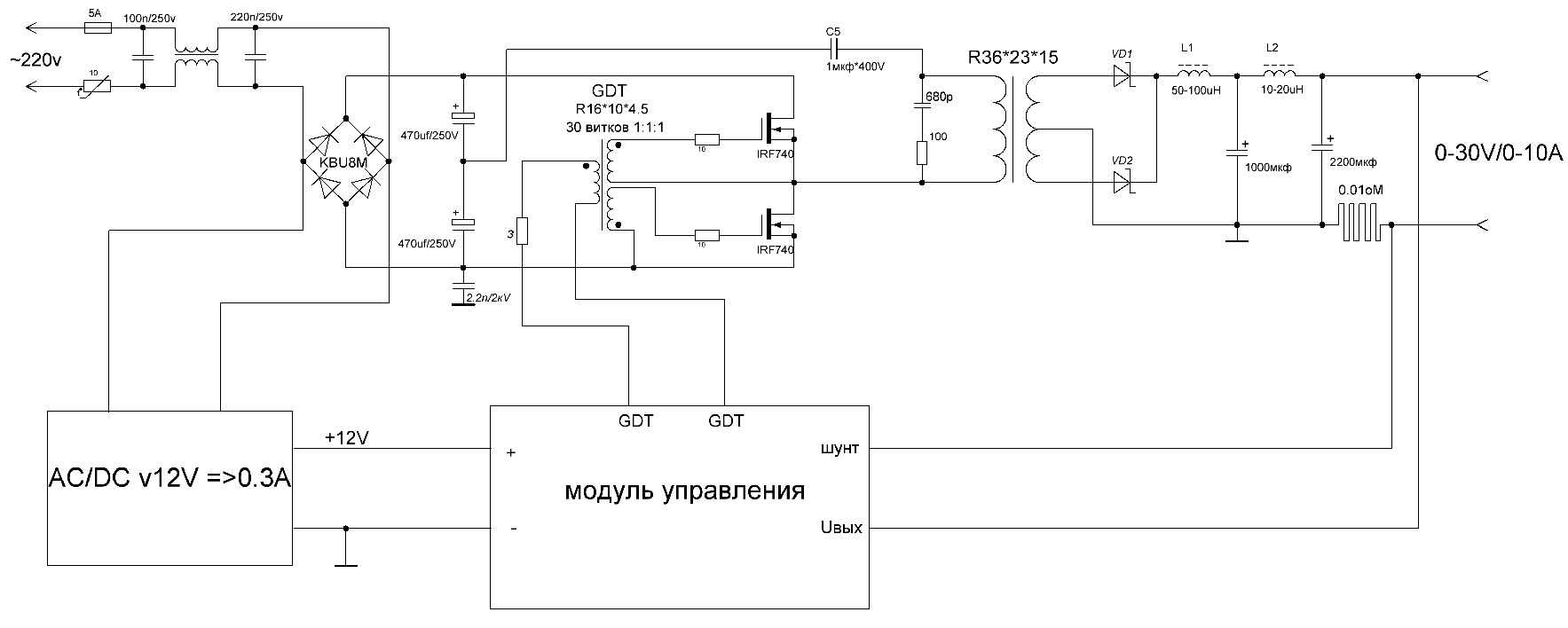

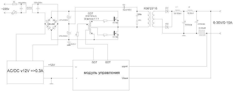

Условно блок питания можно разделить на 3 части:

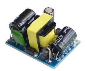

1 Внутренний источник питания.
Представляет из себя любой компактный источник напряжение 12 вольт и током не менее 300 мА.Предназначен для питания шим контроллера, вентилятора охлаждения и вольтамперметра.Можно использовать абсолютно любой адаптер на 12 вольт. Рассказывать как собрать такой в этой статье не буду, будем использовать готовый AC-DC преобразователь с китая вот такого типа:

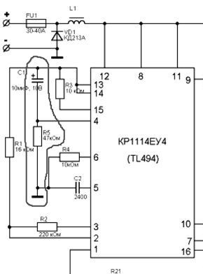

2 Модуль управления.

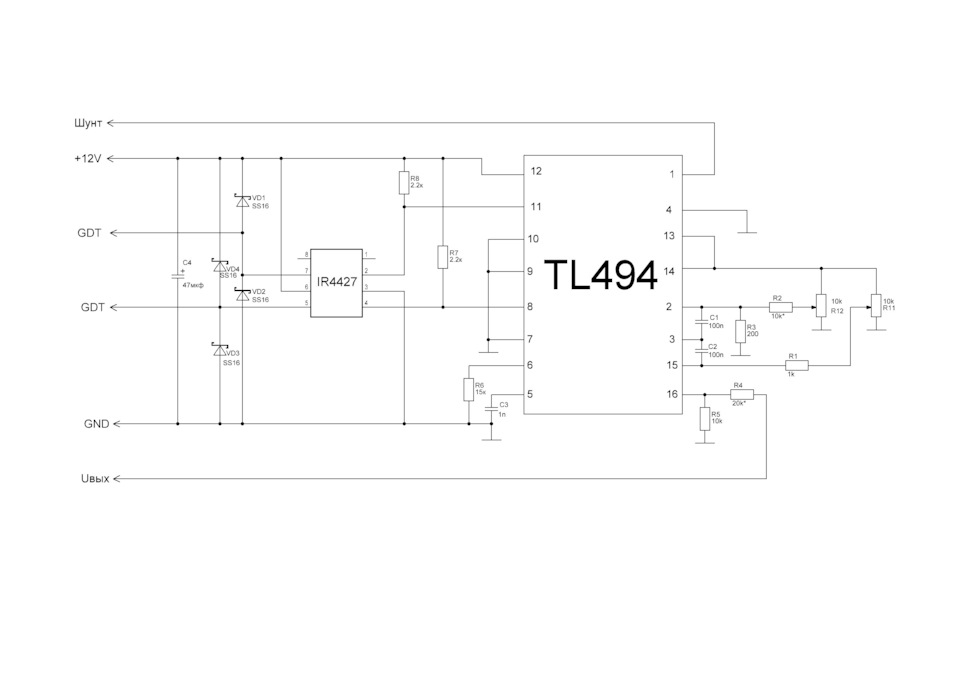

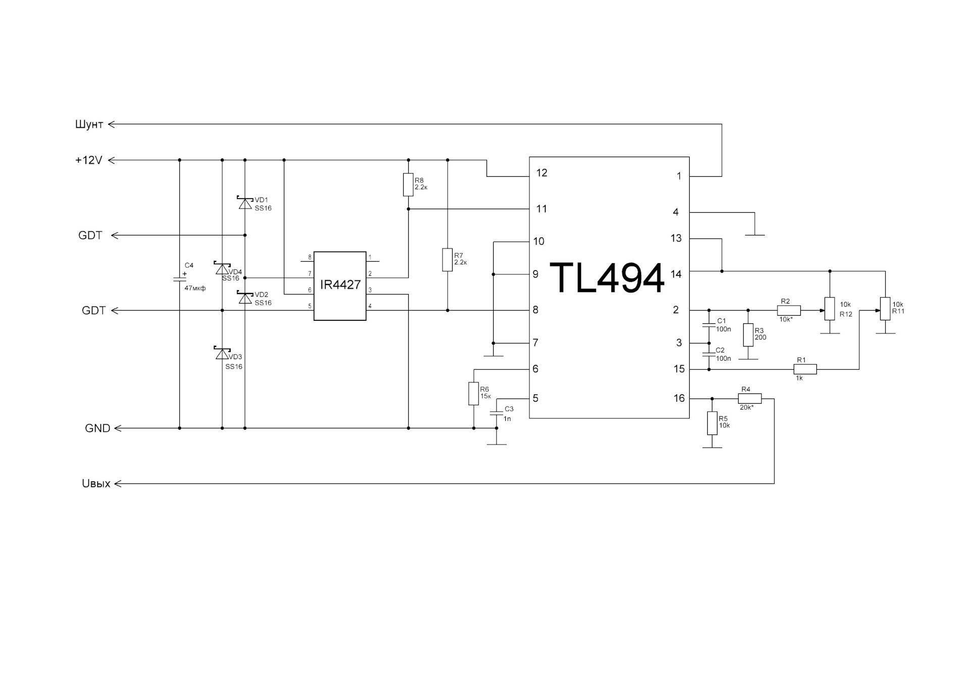

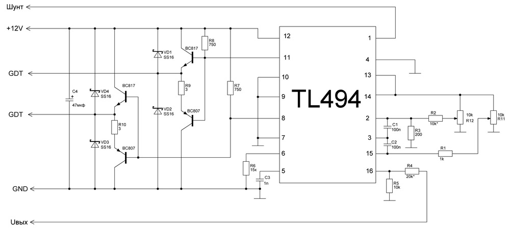

Представляет из себя микросхему TL494 c небольшим драйвером на 4-х транзисторах:
Благодаря использованию встроенных операционных усилителей обвязка TL494 получается очень простая, такое включение широко распространено у радиолюбителей.Резистором R4 задаём желаемое максимальное напряжение, R2- ток.R11 и R12 для удобства могут быть многооборотные, но я использую обычные.

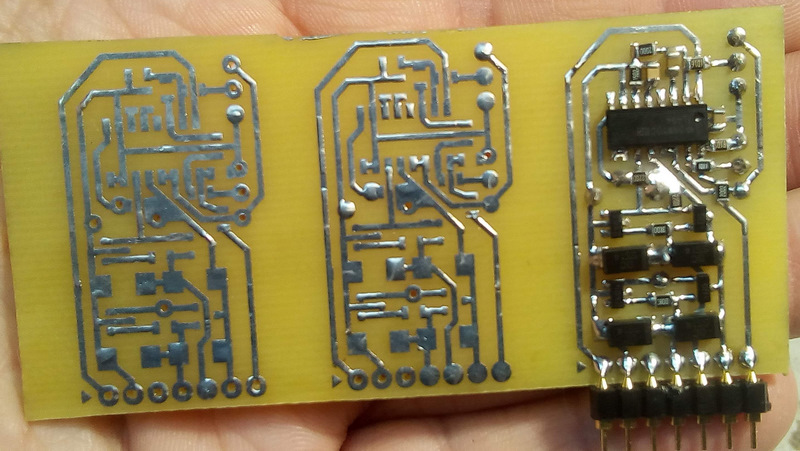

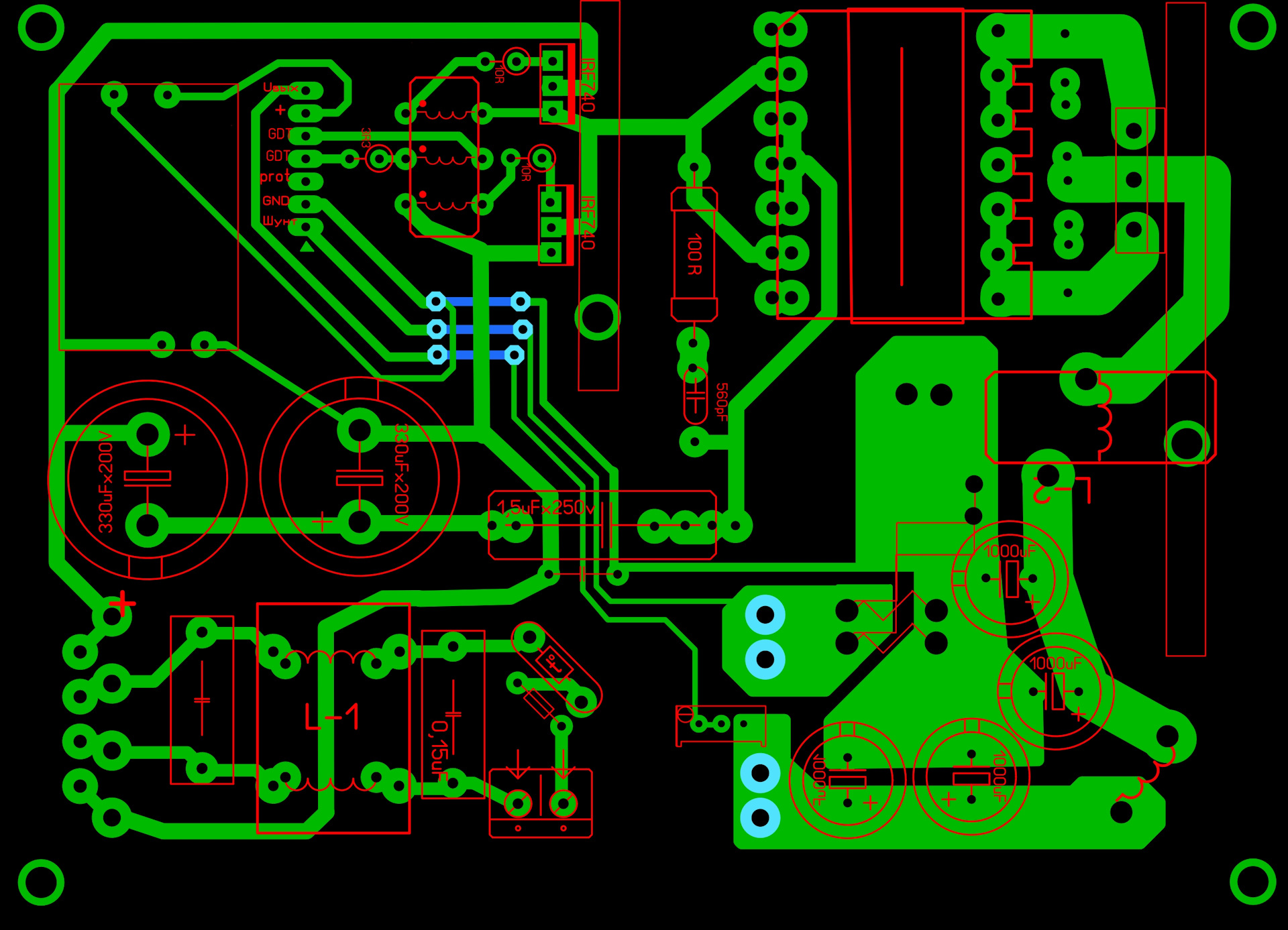

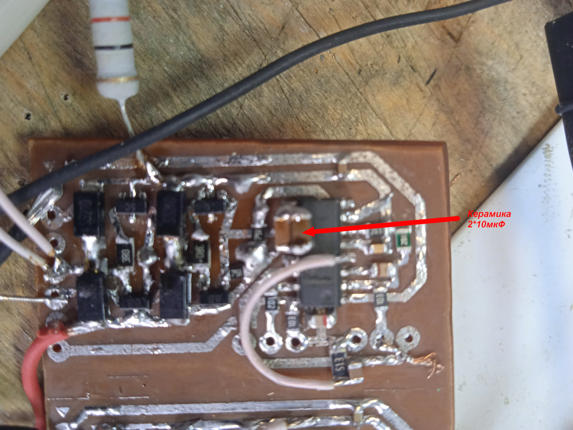

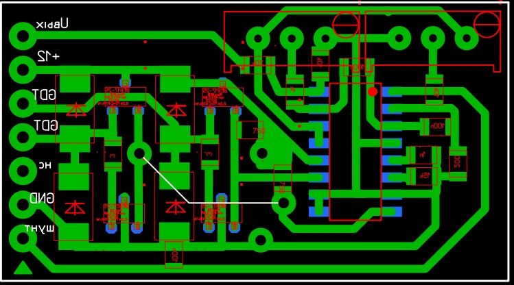

При использовании ЛУТ плату управления я как правило собираю на отдельной платке:
3 Силовая часть.
Основную часть компонентов можно использовать из старого компьютерного блока питания, главное чтобы он был соответствующей топологии.
Входной фильтр, выпрямитель, конденсаторы из компьютерного блока питания.

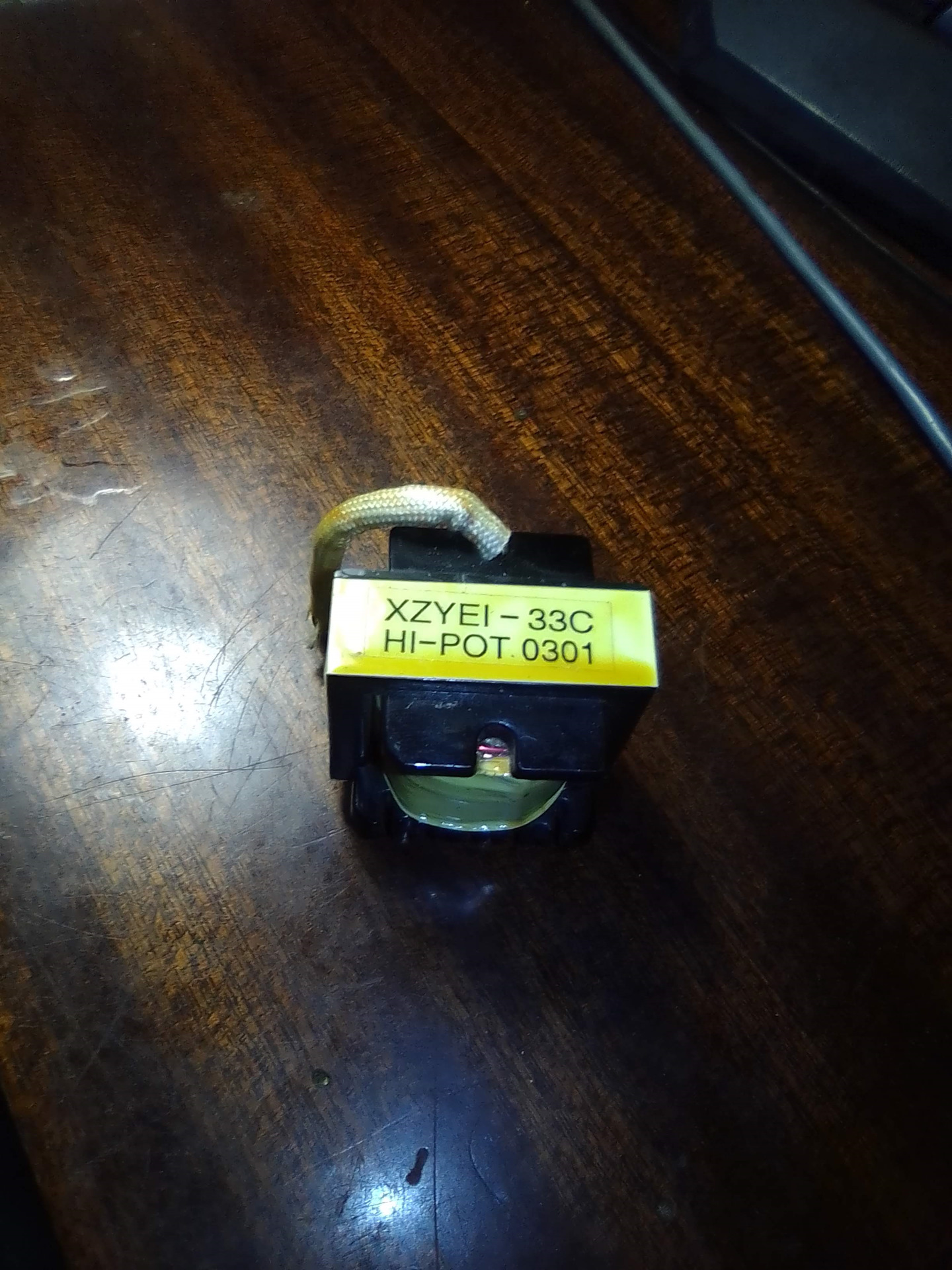

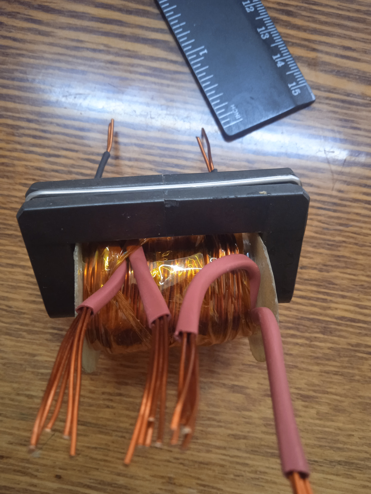

Начинающего радиолюбителя может испугать трансформатор управления силовыми ключами, его придётся изготовить самостоятельно.Но не спешите с выводами, уверяю вас сделать его очень просто.
Понадобится ферритовое колечко R16*10*4.5 и три отрезка по 1 метру провода МГТФ 0.07кв.мм. Просто наматываем на кольце 30 витков в 3 провода.

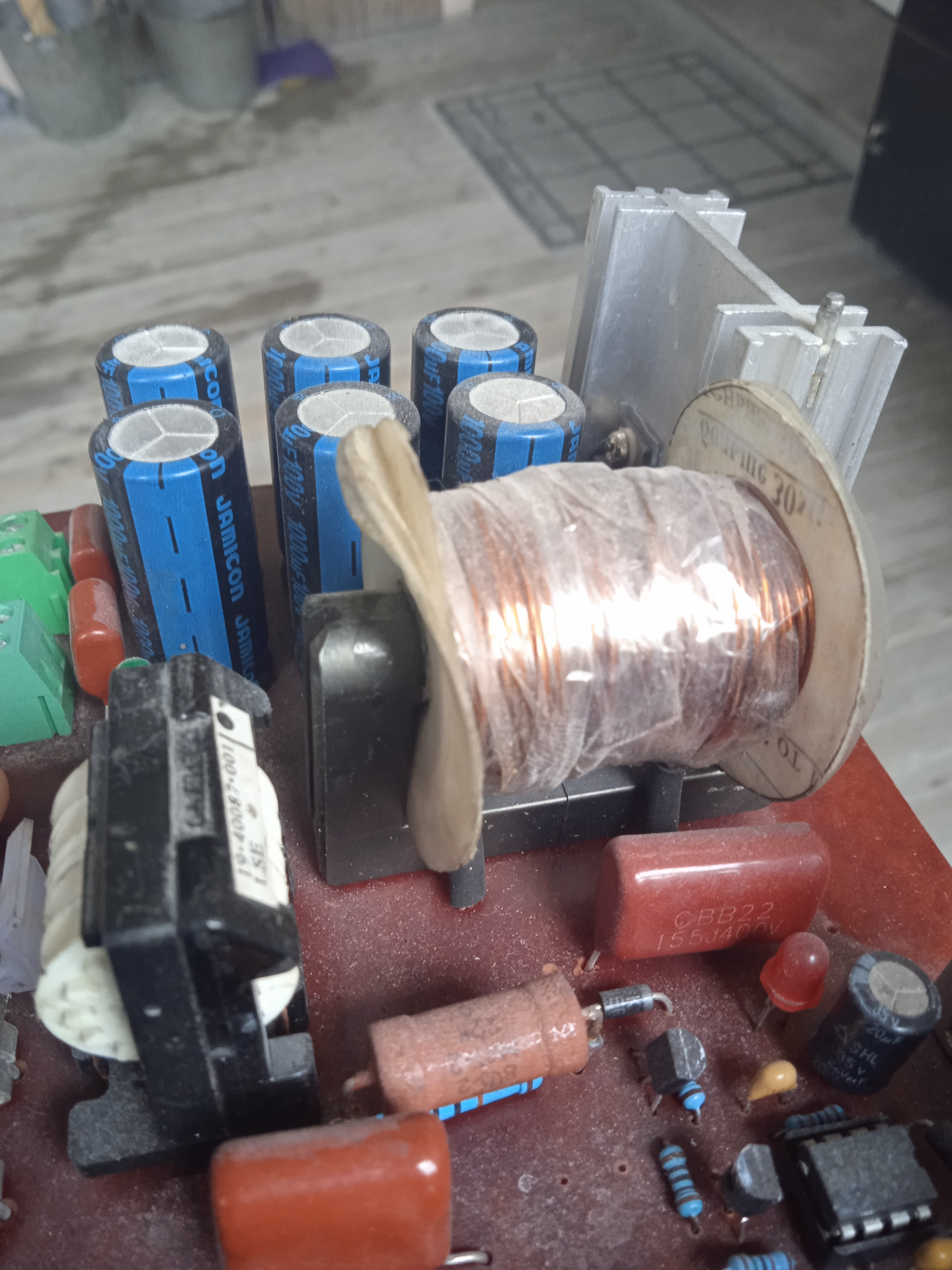

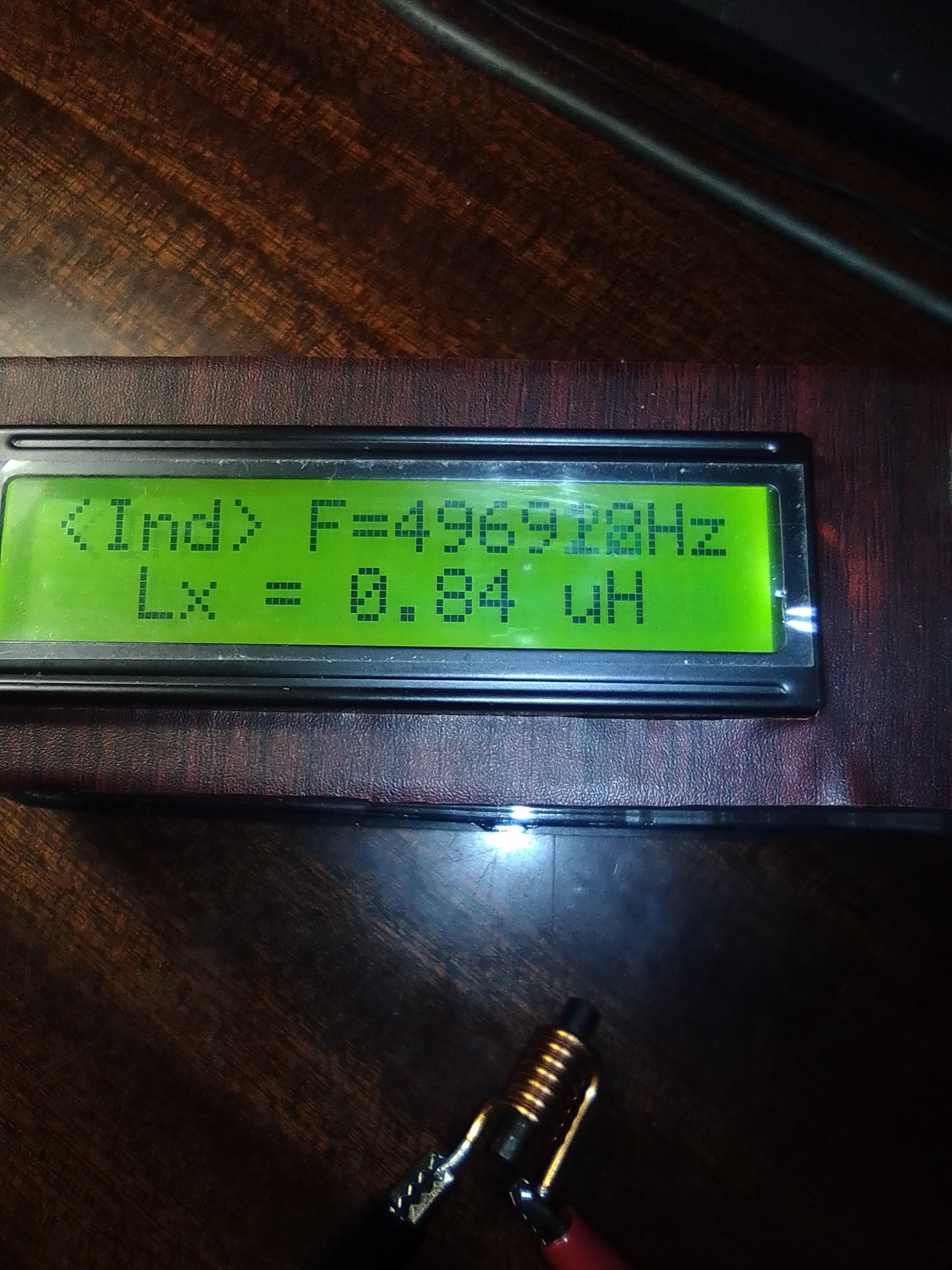

Дроссель L1 мотается на ферритовом кольце из того же компьютерного бп, предварительно сматываем с него все обмотки и наматываем медный провод длинной 1.5-2м сечением 2мм, это позволит уложится в указанные параметры(это для тех у кого нечем промерять индуктивность).
Также в большинстве нормальных компьютерных бп есть второй дроссель на ферритовом стержне, его в большинстве случаев можно оставить как есть в качестве L2.
Силовой трансформатор тоже можно использовать как есть, но тогда выходное напряжение будет около 20 вольт.Для 30 вольт вторичную обмотку придется перемотать.
Когда мне нужно снять большие токи я предпочитаю использовать ферритовые кольца.

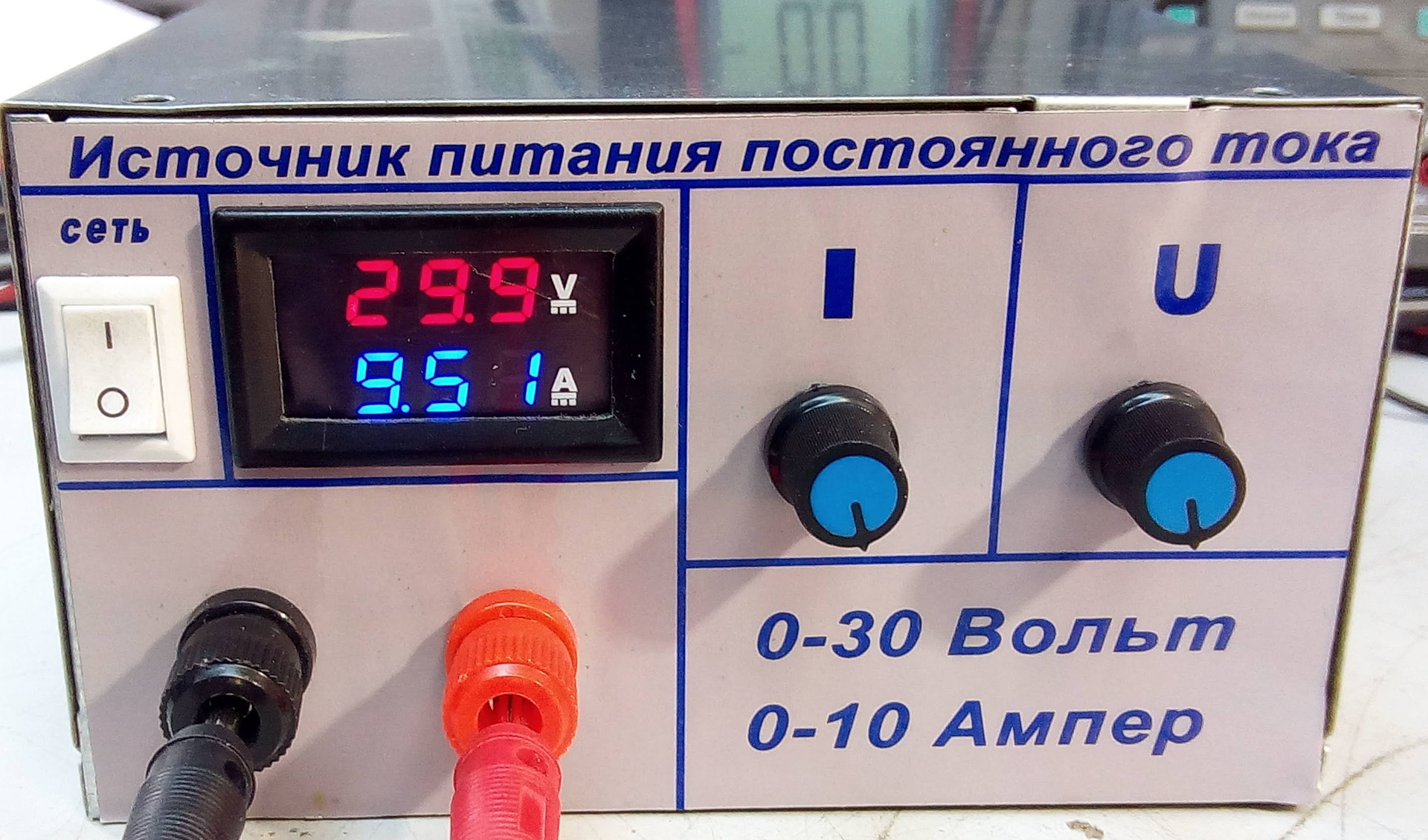

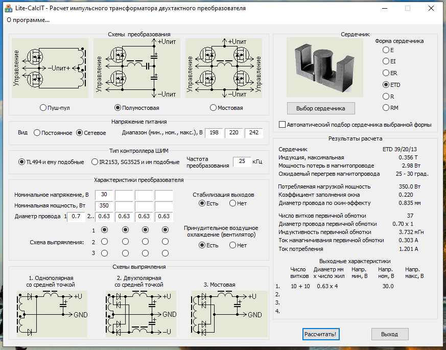

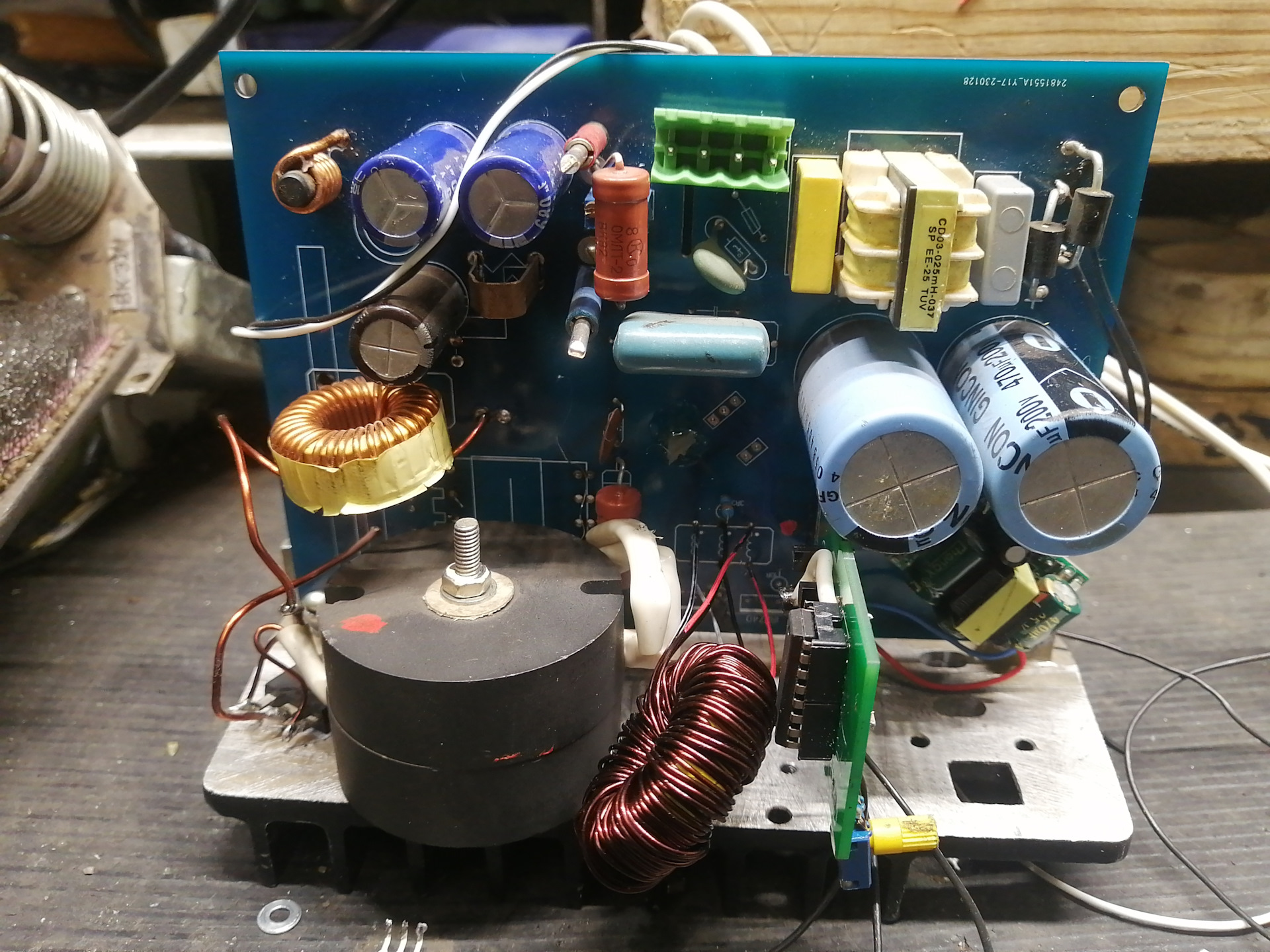

Расчет для нашего блока питания 30 вольт 10 ампер.Трансформатор-донор из компьютерного бп оказался 39/20/12:

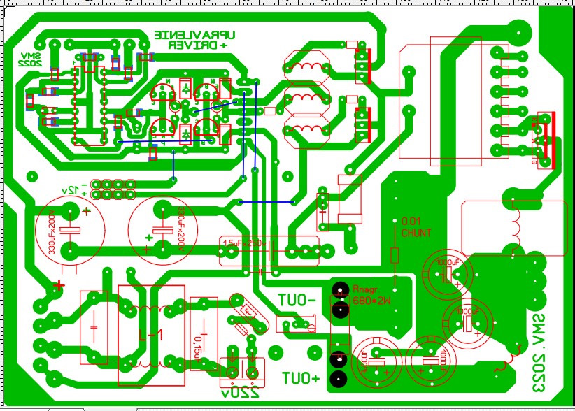

Все основные компоненты размещаются на пп стандартных размеров под корпус компьютерного блока питания:
Кстати после сборки платы управления и намотки трансформатора GDT их можно проверить даже если у вас нет осциллографа.
При отсутствии ошибок при монтаже и исправных компонентах схема практически не нуждается в настройке.

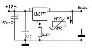

Для управления вентилятором я как правило использую схему управление по температуре на lm317
или термостаты KCD 9700.Иногда и то и другое сразу.

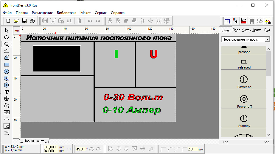

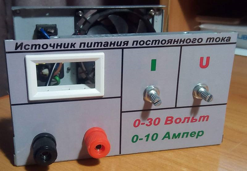

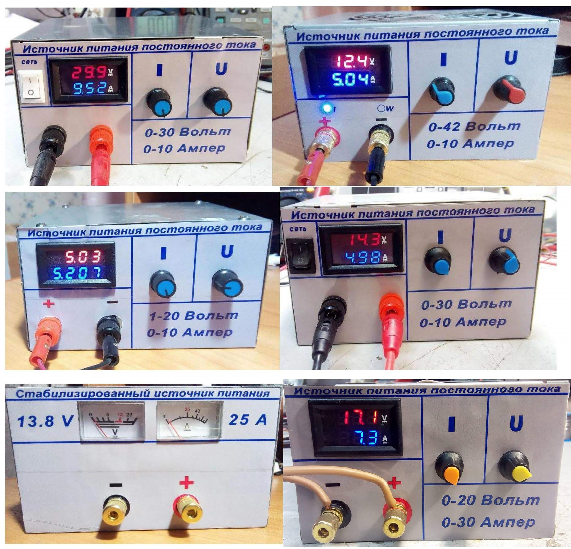

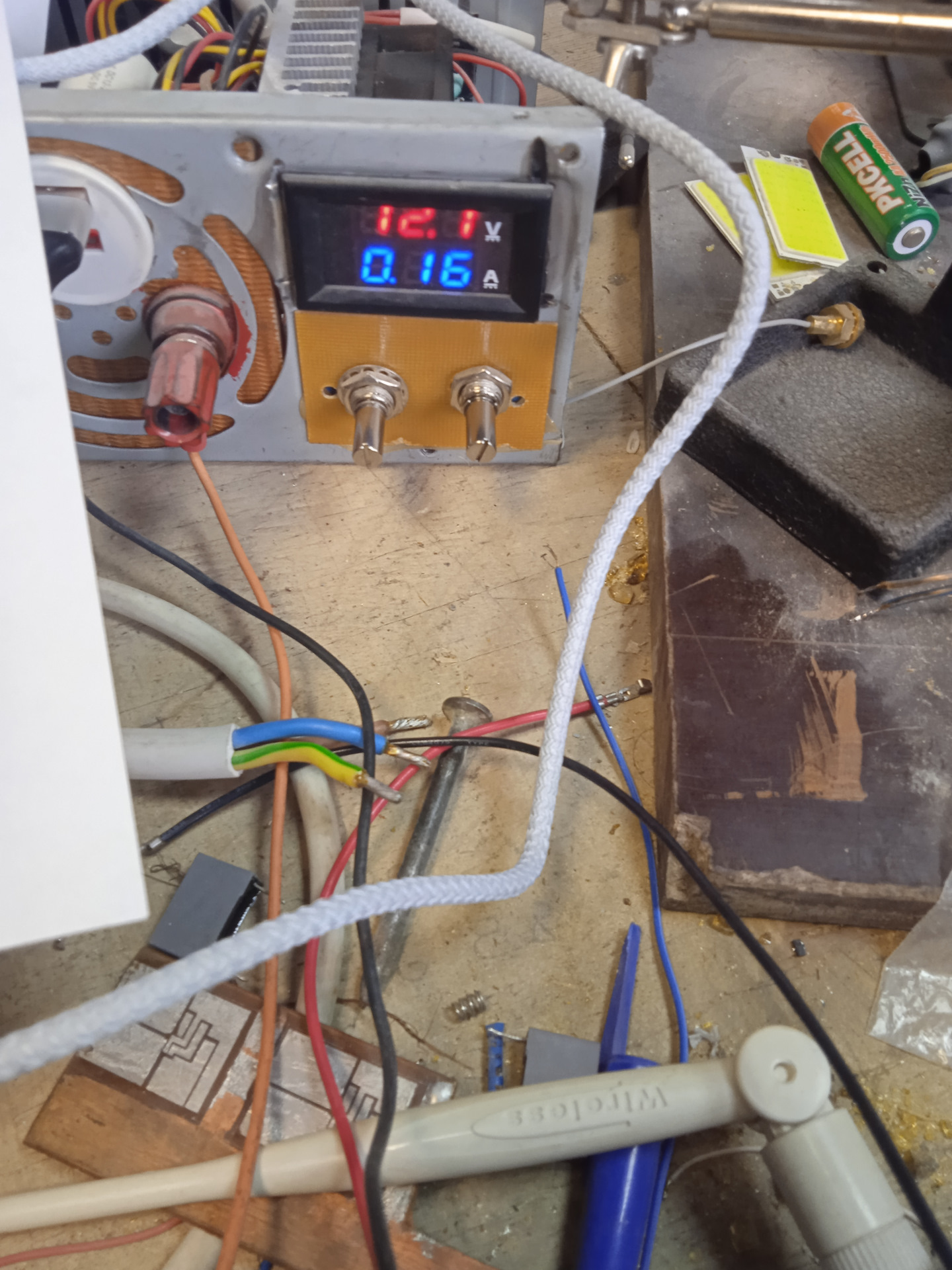

Лицевая панель нарисована в frontdesigner 3.0 и распечатана на самоклеящейся фотобумаге, затем заламинирована самоклеящаяся пленкой для учебников и книг(есть в любом офис маге).

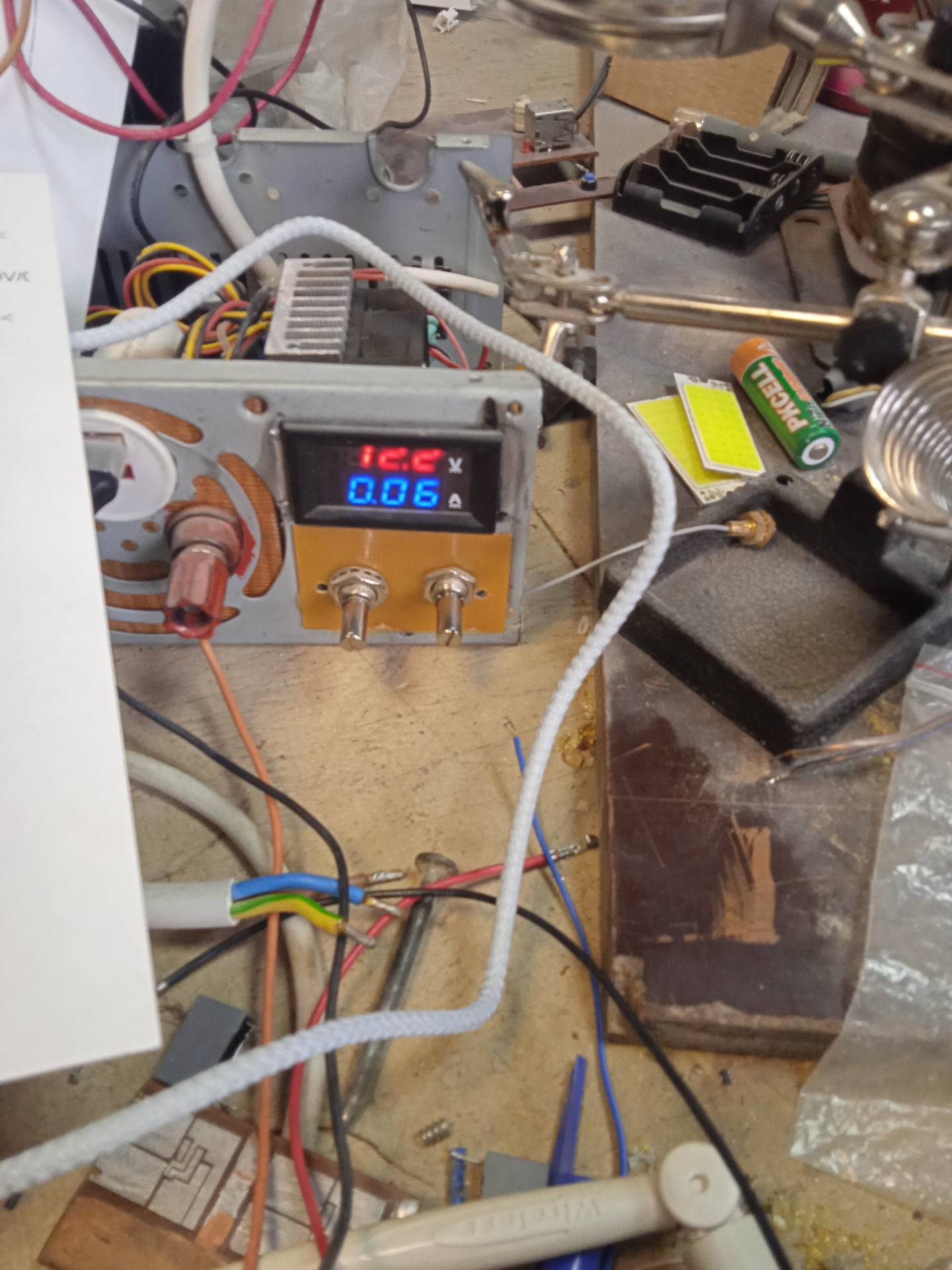

Вот и корпус будущего бп уже практически готов:
Добавлю ещё версию модуля управления попроще и помощнее, но слегка по дороже

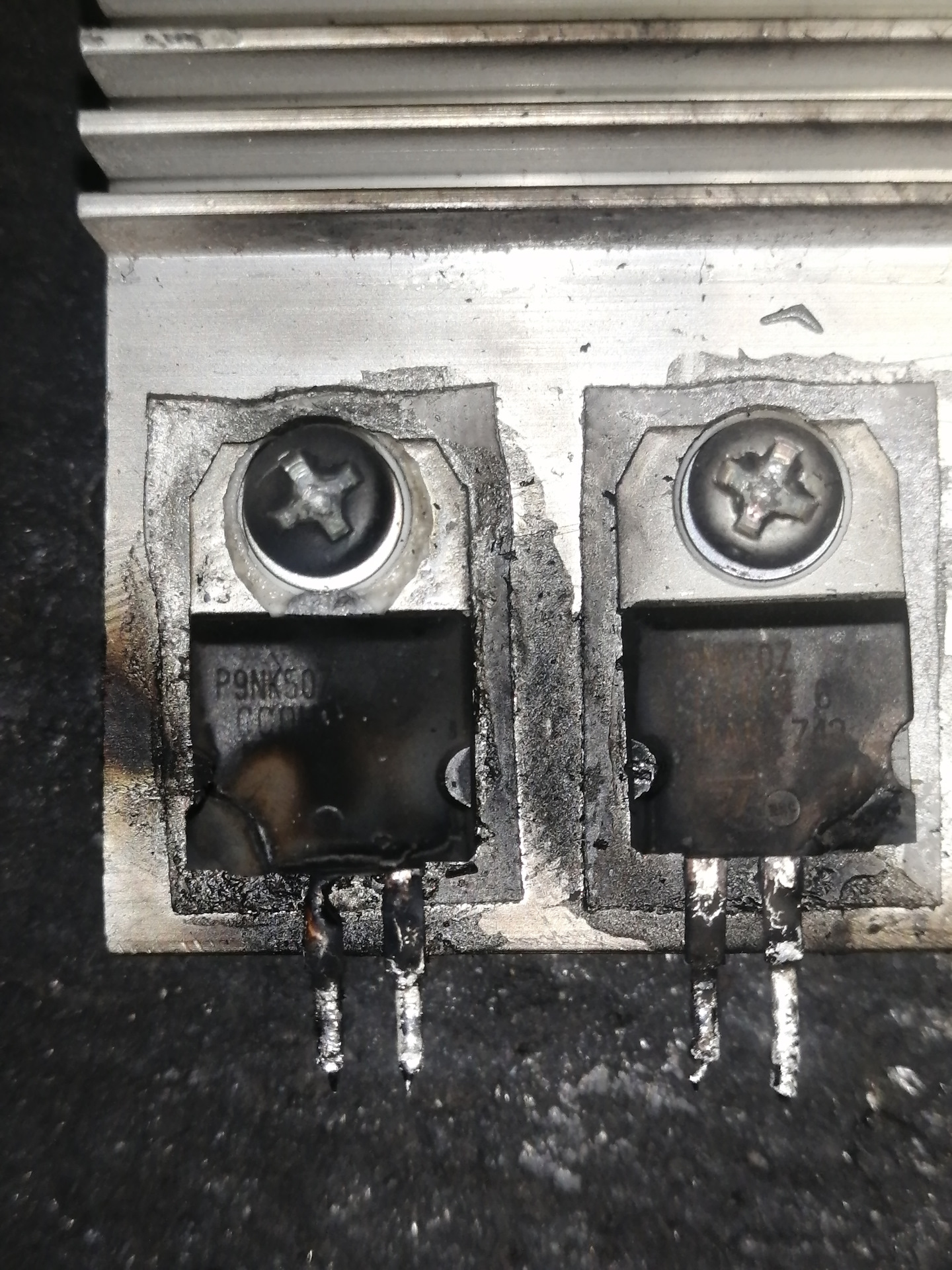

Блок питания который проработал год, сдох, ток был 13А намотан на 20А, подключённая нагрузка автомобильный насос, был долгий фейерверк, не просто бах и все, а стрелял долго секунд 5 после вскрытия такая картина полевики p9nk50z
Electrotyaga
Последнее время почти всегда до 10а ставлю STTH3003CW,
До 25А ставлю STTH6003CW, а если нужно больше просто паралелю их же.

Добрый день, хотел узнать, генератор на TL494 задан по ёмкости 1n и сопротивлению 15кОм на 73,33 кГц, а трансформатор надо мотать на 25 кГц. Или я чтото не так понял. За ранее благодарен
Вы не поверите, но я только что хотел это сам написать, 25кГц это половина плеча, тоесть суммарная 50кГц?!
Или в программе вписывать 73кГц или половину тоесть 36кГц, немного не понятно
Denys31540
Ну а если верить Aka Kasyan то частоту нужно вводить такую которая получается в результате вычисления, тоесть 73.33кГц 73 цифру вводить надо, я так понимаю
я бы ему не верил…Вот кому надо верить!www.drive2.ru/b/2445147/
Denys31540
Частота задающего генератора в 2 раза выше рабочей частоты на выходе. При частоте 73 кГц, трансформатор нужно рассчитывать на 36,5 кГц.

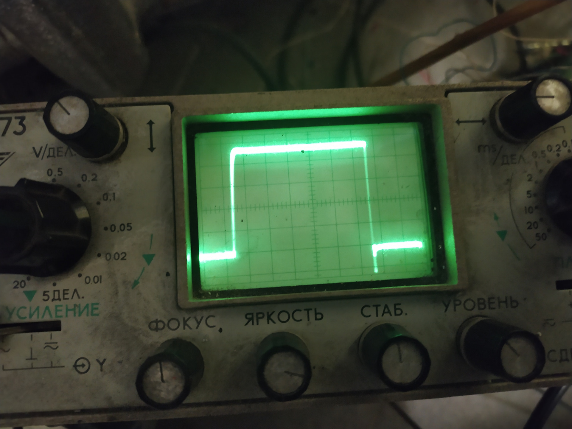

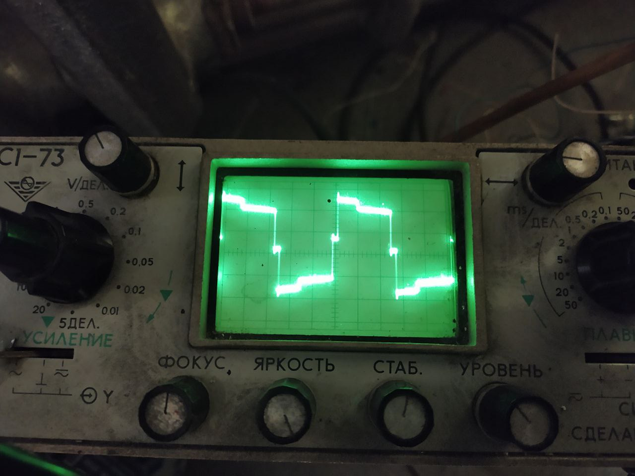

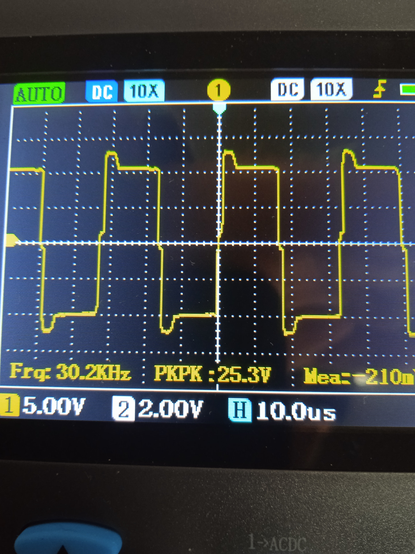

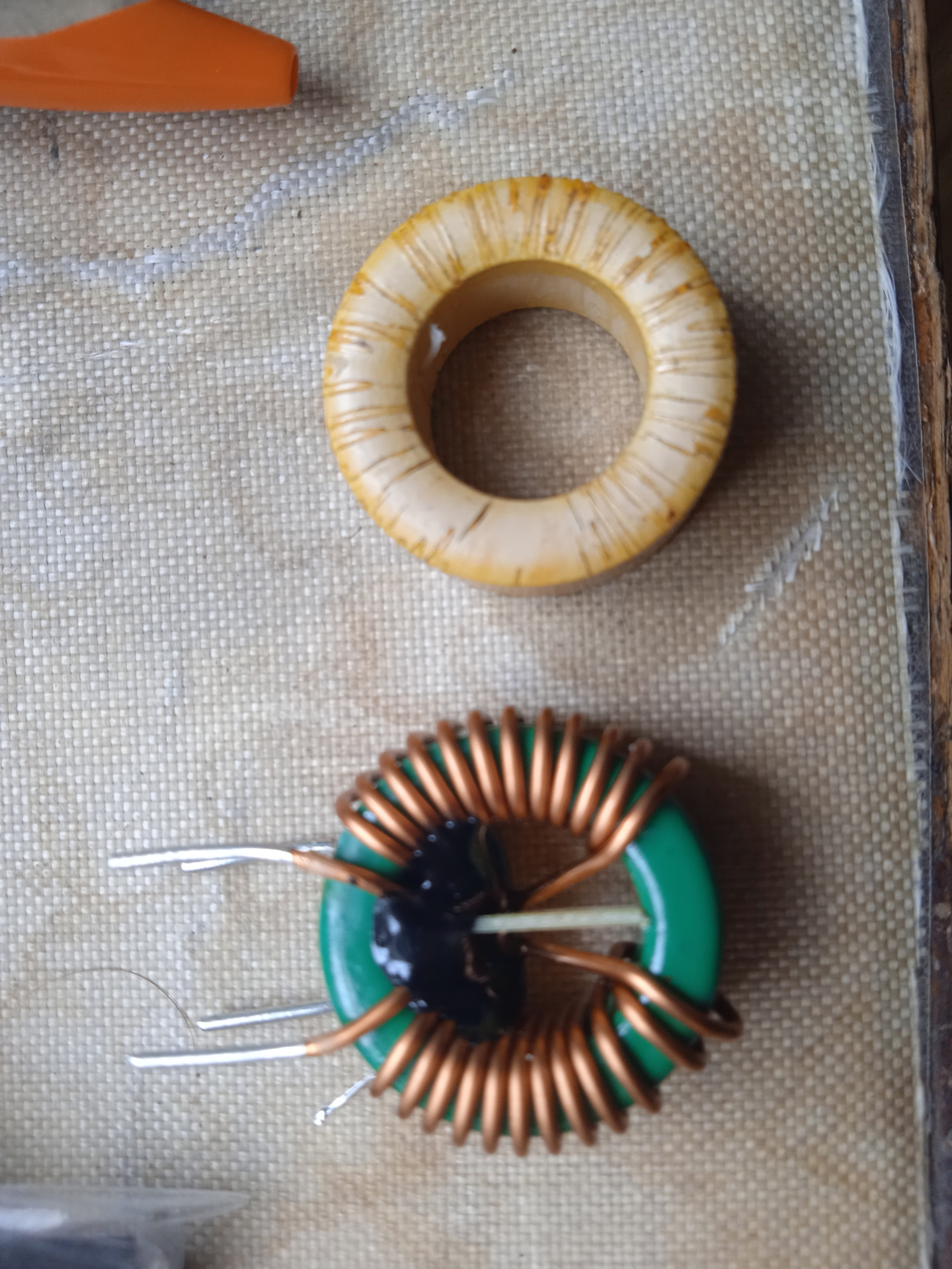

И последнее. В качестве силового тр-ра взял сердечник от тр-ра строчной развёртки. У разных телевизоров и мониторов они разные. Мой по характеристикам совпадает с ETD 34/17/11 N87 Epcos диаметр 11мм. Последние цифры (11, 13, 15) это диаметр строчника совпадают с ETD. Если 11 то ETD 34/17/11 если 13, то ETD 39/20/13 если 15, то ETD 44/22/15. Отсюда и расчёт витков. Ранее я уже собирал БП для УМЗЧ "Ланзар" на 300Вт на таком строчнике и МС IR2153. Работает. Старых телевизоров с ЭЛТ навалом. Изготовление каркаса для катушки сложности особой не вызывает, мотается легко. Строчник представляет П-образное кольцо, только разборное. Кому будет интересно, пишите. Как закончу сборку, поделюсь впечатлениями.
И ещё. Изначально форма сигнала была хуже. Были пики больше и острее. Взял и непосредственно на выводы 10 и 12 припаял сначала один керамический кондёр на 10 мкФ. (на фото стрелка) Форма сигнала стала значительно лучше. Потом и второй припаял на 10мкФ. От второго эффекта особого не было уже. Из чего делаю вывод, что одного кондёра на 10-20 мкФ достаточно. Фото осциллограммы к сожалению не сделал, верьте на слово.
Вот и делайте вывод по материалу колец.

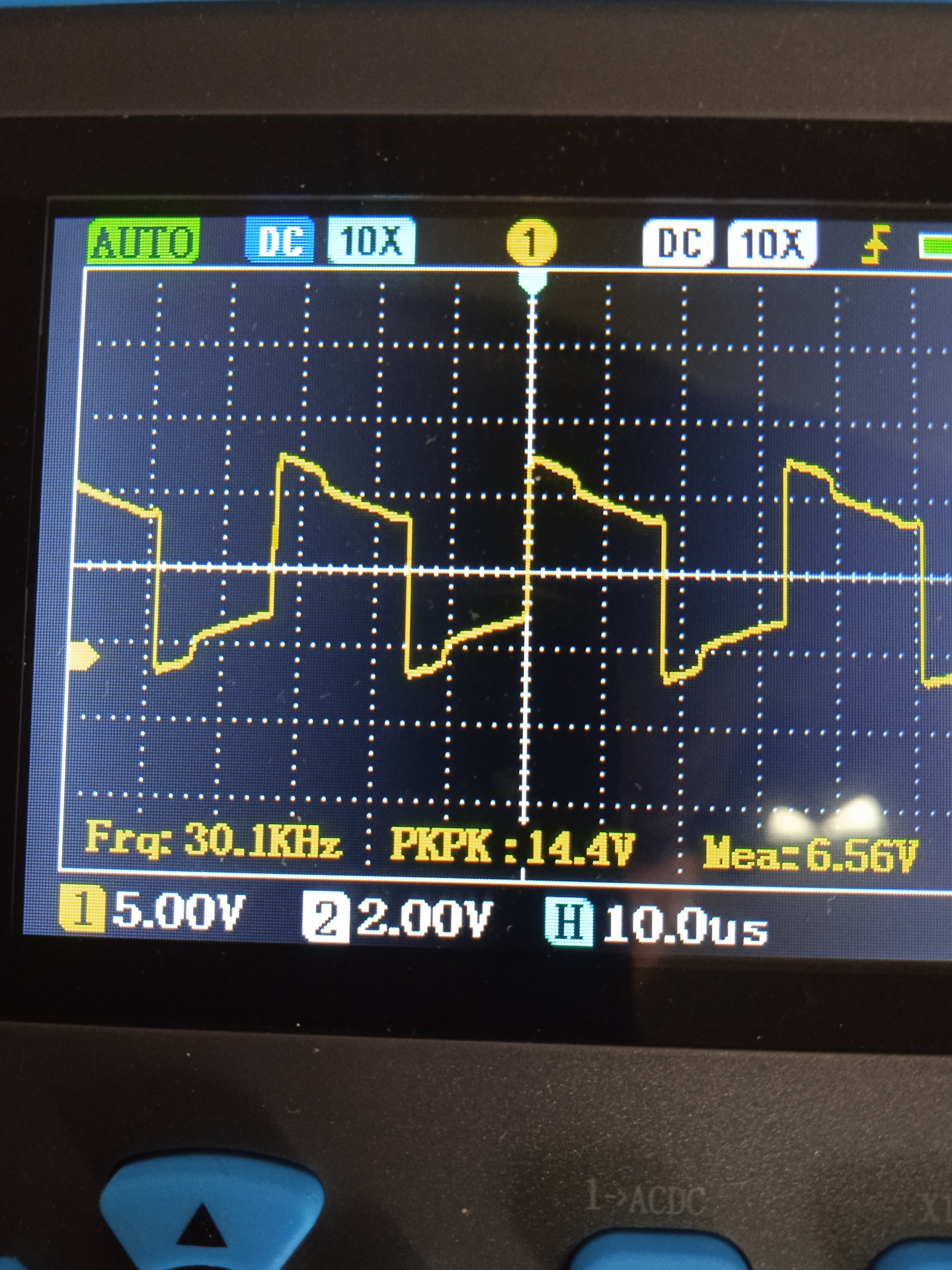

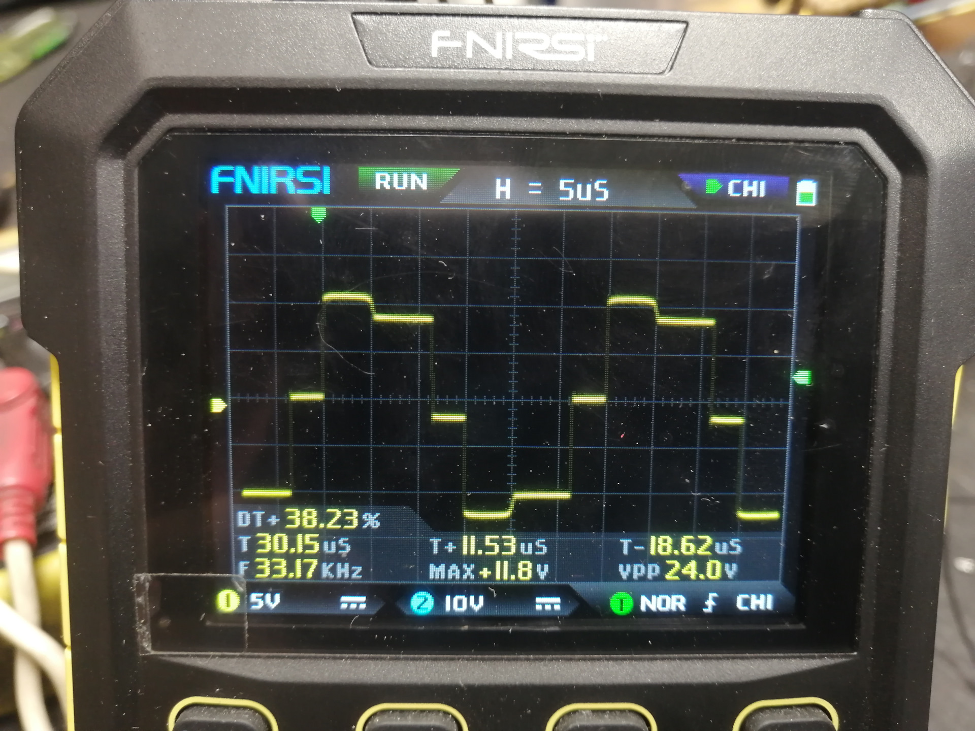

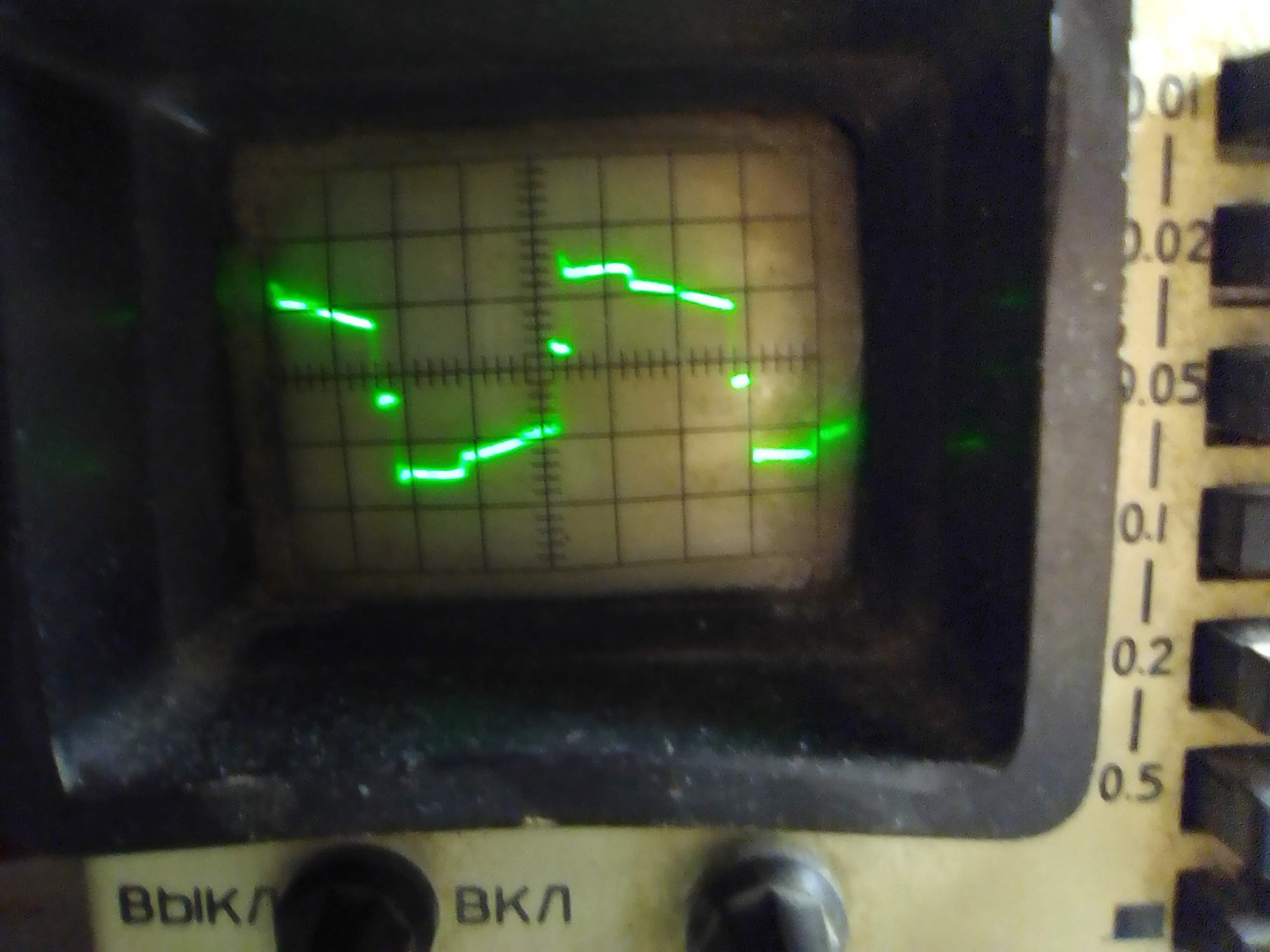

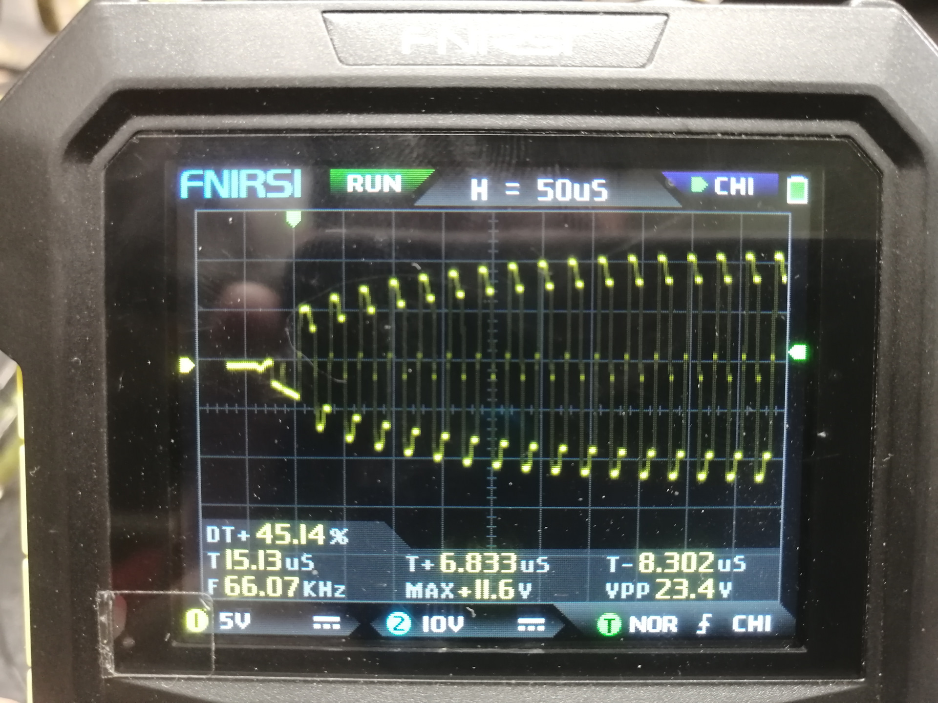

А это осциллограмма на одной из вторичных обмоток. Напряжение как у nests, 24 вольта, у меня 25,3
Привет, а у вас получилось избавиться от этих выбросов вначале пика? Или хотя-бы сделать их меньше? Пол высокой волны такой выброс кольцо зелёное, пробовал разные сечения проводов это не влияет
И ток на нём.
А это осциллограмма на зелёном с 30 витками.
Такое ощущение что мёртвого времени вообще нет, опасно работаете)
И ток на нём же.
Это осциллограмма на жёлтом кольце с 45 витками. С 30 как говорил, ещё более завалены горизонты.
Для жёлтого кольца 30 витков оказалось мало. Пришлось ещё 15 домотать то есть 45:45:45. Оно верхнее. Как понял что мало 30? Осциллограмма была никуда, еще хуже чем на следующем фото. И ток потребления был 270мА.

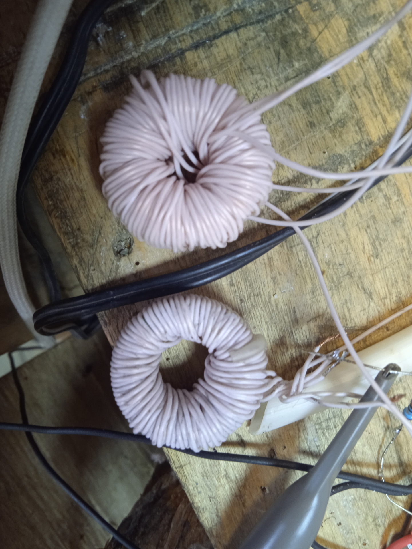

Всем доброго дня!
Пока жду детали силовой части, решил поэкспериментировать с ТГР. Взял два кольца: жёлтое из компьютерного БП и заказанное на алишке как писал PokemonSPB 22х14х8, зелёное. Намотал по 30 витков и стал смотреть на осциллографе. (Зелёное заказанное с обмоткой. Без обмотки не нашел. Когда мотал, соответственно старую обмотку удалил. На фото второй экземпляр)

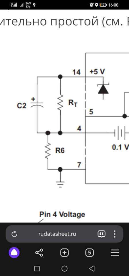

Всем привет!
Начал собирать этот блок и задумался. А стоит ли делать мягкий пуск путём RC цепочки на 4 ногу как на фото. Автор, как думаешь? Что посоветуешь? Может у кого есть мысли по этому?
Здесь найдешь ответ. Только зайди через VPN. radiomasterinfo.org.ua/bl…ya-zaryadnoe-0-30v-0-10a/
Ни какого ответа там нет!
Жёстко выставленное мёртвое время и плавный пуск это совсем разные режимы работы. Плавный пуск ограничивает пусковые токи. Именно пусковые. По другому: плавный заряд выходных конденсаторов, где плата управления в месте с шунтом не могут ограничить ток через силовые транзисторы. И в дальнейшем на работу Тлки не влияет. Почему плата управления не может ограничить зарядный ток выходных конденсаторов? Да потому, что зарядный ток не протекает через шунт. А увеличение мёртвого времени именно в этой схеме вовсе не обязательно. Там и так всё работает, и не плохо. И увеличивая мёртвое время, Вы просто банально ограничиваете максимально возможное напряжение на выходе БП путём уменьшения ширины выходных импульсов.

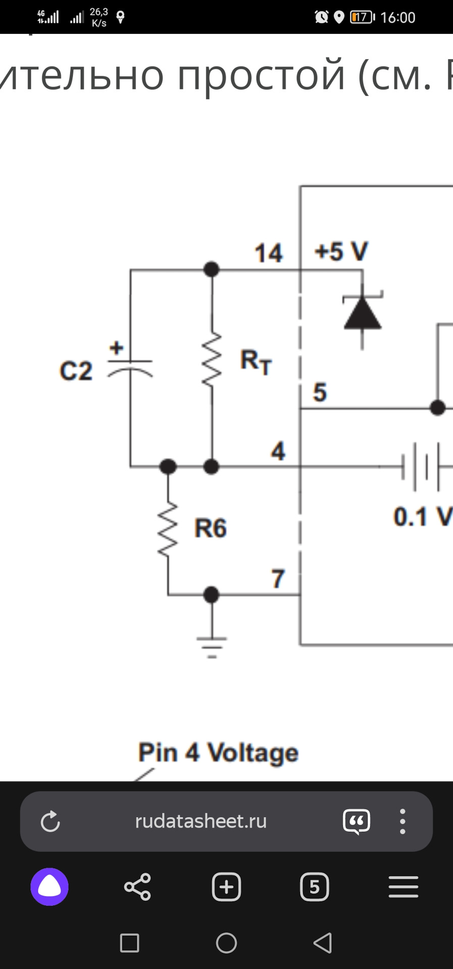

Всем привет!
Я сделал, плавный пуск ни когда не помешает.
Не подскажете как вы его сделали? Что куда добавить в схему?
Так в даташите всё есть. 4 пин нужно соединить с 14 выводом через резистор 10к, а емкость (в зависимости от плавности старта 10-100мкф) на корпус плюсом к 4 пину. Еще, как оказалось, именно по данной (классической, можно сказать) схеме не все уверенно стартуют микросхемы, после небольшой доработки, все экземпляры работают устойчиво. Но с чем это связано не разбирался. Работа меня устраивает. Если что есть печатки с доработкой под дип и смд корпуса.
Я делал под чип смд корпуса сам и ir4427 трнзисторную,
У меня к пину 4 стоят 2 резистора, а вы говорите кондер поставить надо проверить.
Кондер и дает плавный пуск.
Maksim95636
Я поставил 10кОм и 5мкF сигнал такой плавно повышается и потом прерывается и больше шим не работает, а без кондера шимка работает постоянно, такое ощущение как только кондер заряжается он просто вырубает схему
Сори, я не внимателен и не правильно написал. 4 пин отрезать от общего и соединить через резистор на корпус. А конденсатор подключить между точкой соединения 13 и 14-го пином TL494 с 4 пином, плюсом к точке 13 и 14.
Ну я потом просмотрел даташит, и посадил вот так, , правда изменений по осциллограмме я не заметил.

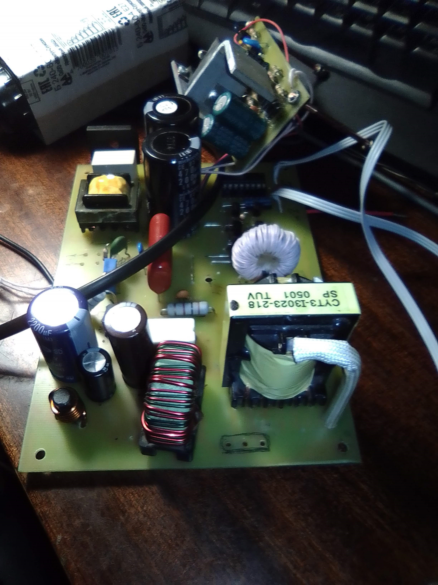

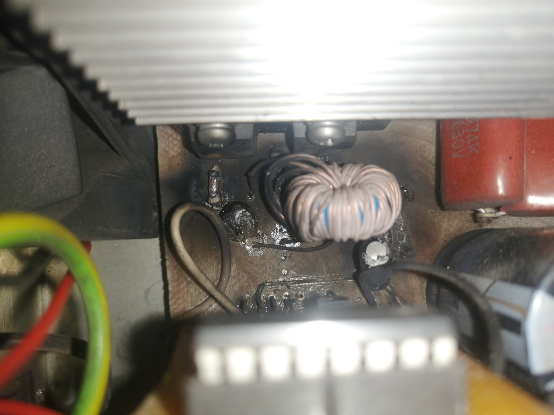

У меня другая проблема образовалась, через 10-20 секунд работы блока, 1 или 2 полевика вылетают пробой на Затвор-Исток, (
Какого ты поставил резистор Rt паралельно конденсатору? Убери его из схемы. А R6 сколько у тебя? 10Ком? Serega-KSV выкладывал схему включения еще полгода назад. И у тебя что то с ТПИ и вообще осцилографом посмотри на затворах и на выходе, и подключай через лампочку, что бы полевики не палить. И полевики какие используешь?
Все включения я произвожу через лампочку, 75w. Блок работает секунд 20, и потом слышу щелчок и лампочка загорается…
Полевики я ставлю либо irf740, irf840, у меня их много поэтому могу их палить и тэстить.
ТГР у меня желтый и зелёный число витков 46 и как я понял не играет роли сигнал такой же, что на жёлтом что на зелёном.
Питание платы драйвера я использую 12в аккумулятор вместо импульсного, хотя такой тоже имеется, разницы тоже никакой все равно сгорают полевики.
Иногда даже резисторы затвора сгорают 10 Ом был.
R между 4 ножкой и GND 5.1к, C 5uF между 4 и 13-14 ногами резистора нету.
Транзисторы драйвера ШИМ s9012-9013, диоды ES1J.
Ещё Трансформатор силовой трещит при регулировке напряжения выше 15в. И особенно если включено ограничение по току, там прям начинается как щетчик гейгера.
По фото если думаете что ТГР близко к трансу и/или TL494, я пробовал его отгибать, двигать укорачивать ножки, это не влияло никак

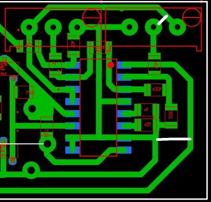

Да, еще по фото по ходу у тебя с монтажом тожзе не очень все хорошо. При увеличении тока выбросы в виде помех влияют на затворы, возможен и возникновения сквозняка.

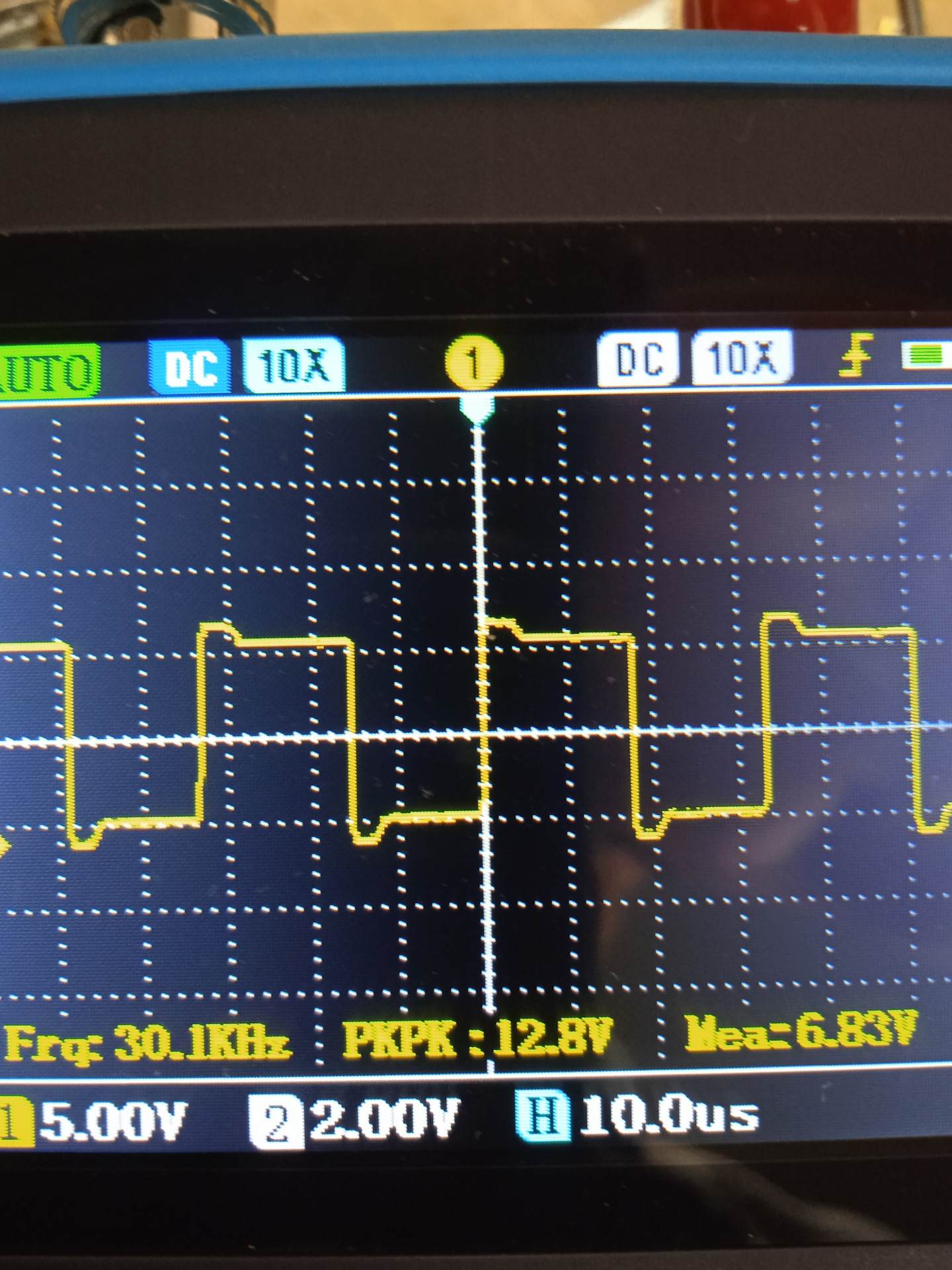

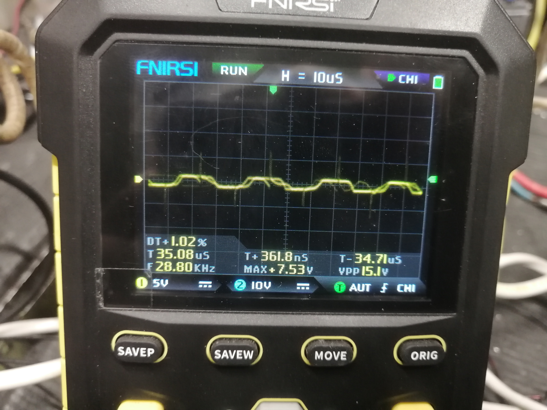

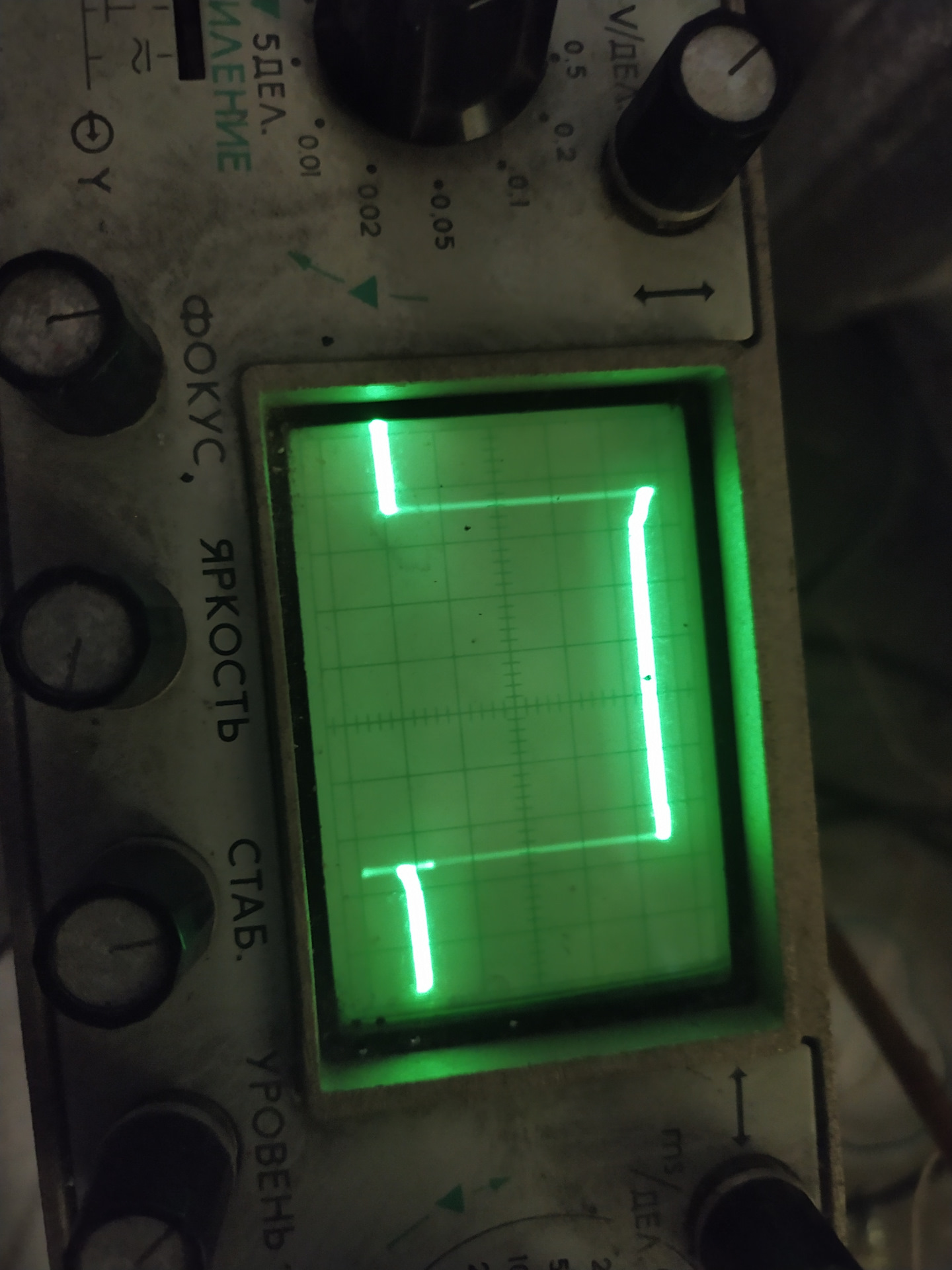

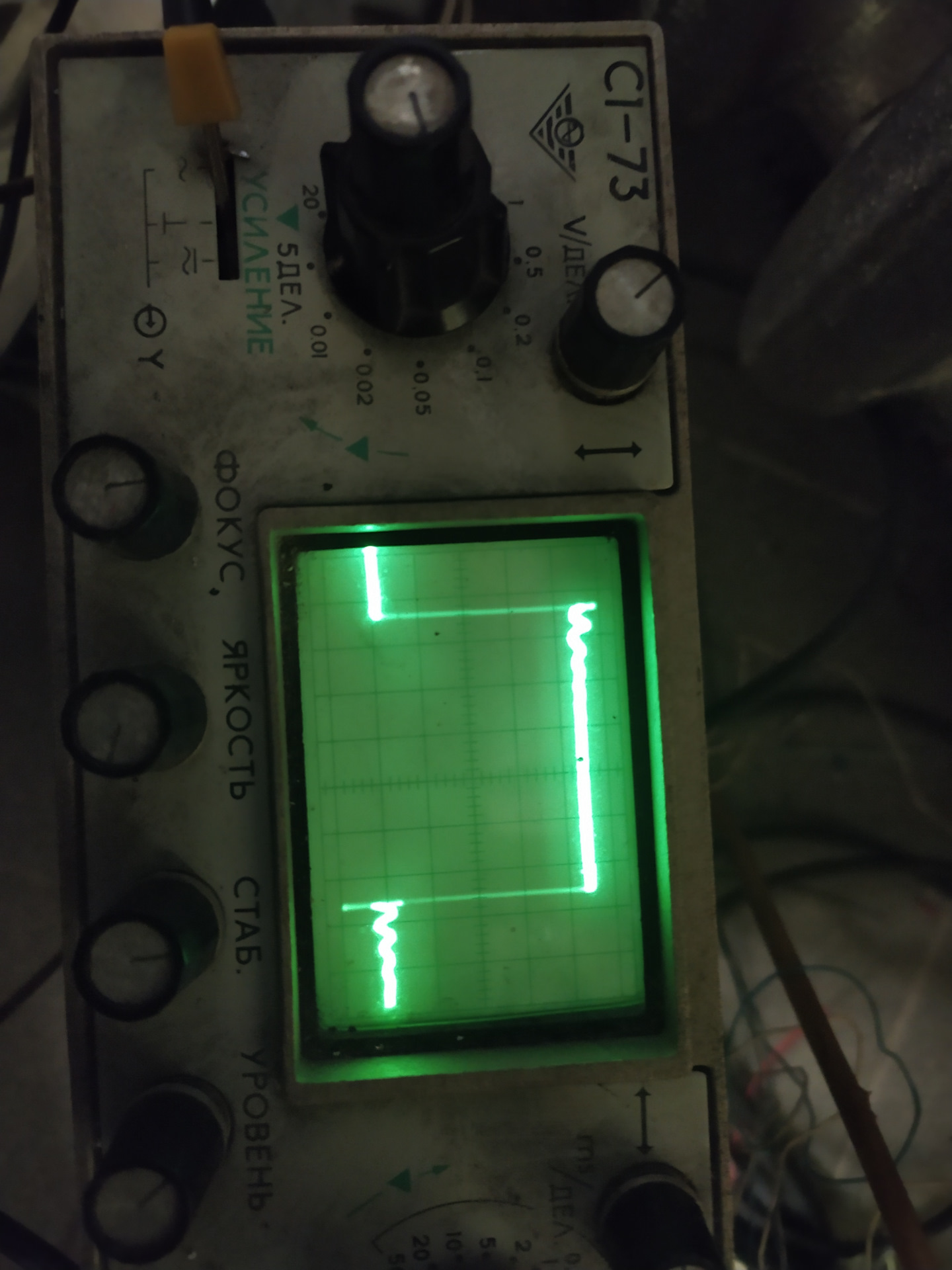

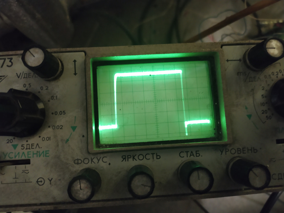

При 7 вольтах, такая осциллограмме
Ну не знаю? Осциллограммы вроде как в норме. Может транзисторы левак? без подачи 220в покажи осцилограммы на гейтах. Я с IRFP450 10А и напряжением 50в в легкую снимаю, почти ни чего не греется, за 20мин работы нагрев градусов 50 без обдува. Пробовал поднимать до 18А, но тут транзисторы и диоды начинают греться довольно сильно. Частота у меня 50кгц, т.е 25кгц на плеч, снабберы обязательно, а то выбросы. Но схемка чуть-чуть доработана.
А на затворы может слишком большое напряжение импульса подаешь? Поставь двусторонние стабилитроны между затвором и истоком, а лучше супрессоры 12в, а затворные сопротивления увеличь.
Я бы приложил видео осциллограммы, но тут нельзя, с напряжением на затвор Исток напряжение бывает в импульс под 70в,
Я перемотал ТГР на 2.1.1, по затвору перестало вылетать, вроде даже регулируется и не сгорает, но при нагрузке начинается сильный треск из силового транса, а если при кз сразу выбиваются полевики по сток-Исток, я собрал был год назад такой же блок, он обсалютно такой же, только я его уже отдал, нет с чем сравнить данные, полевика из Китая, откуда ж ещё
Всё равно увеличь затворное сопротивление и поставь встречно -паралельно стабилитроны на 12в. Треск, это возможно работа стабилизации по току или напряжению (видно осцилографом). Для начала запаяй емкость на 16 ногу TL494 и общий провод примерно 1000пф. Ну транзисторы вылетают при нагрузки, это скорее всего у тебя ток для них большой, вот и летят. Какой ток на выходе у тебя?
У меня импульсный ac|dc блок 12а для питания шим, когда начинается треск, я замечаю что там лампочка начинает мигать, будто напруги не хватает для драйвера

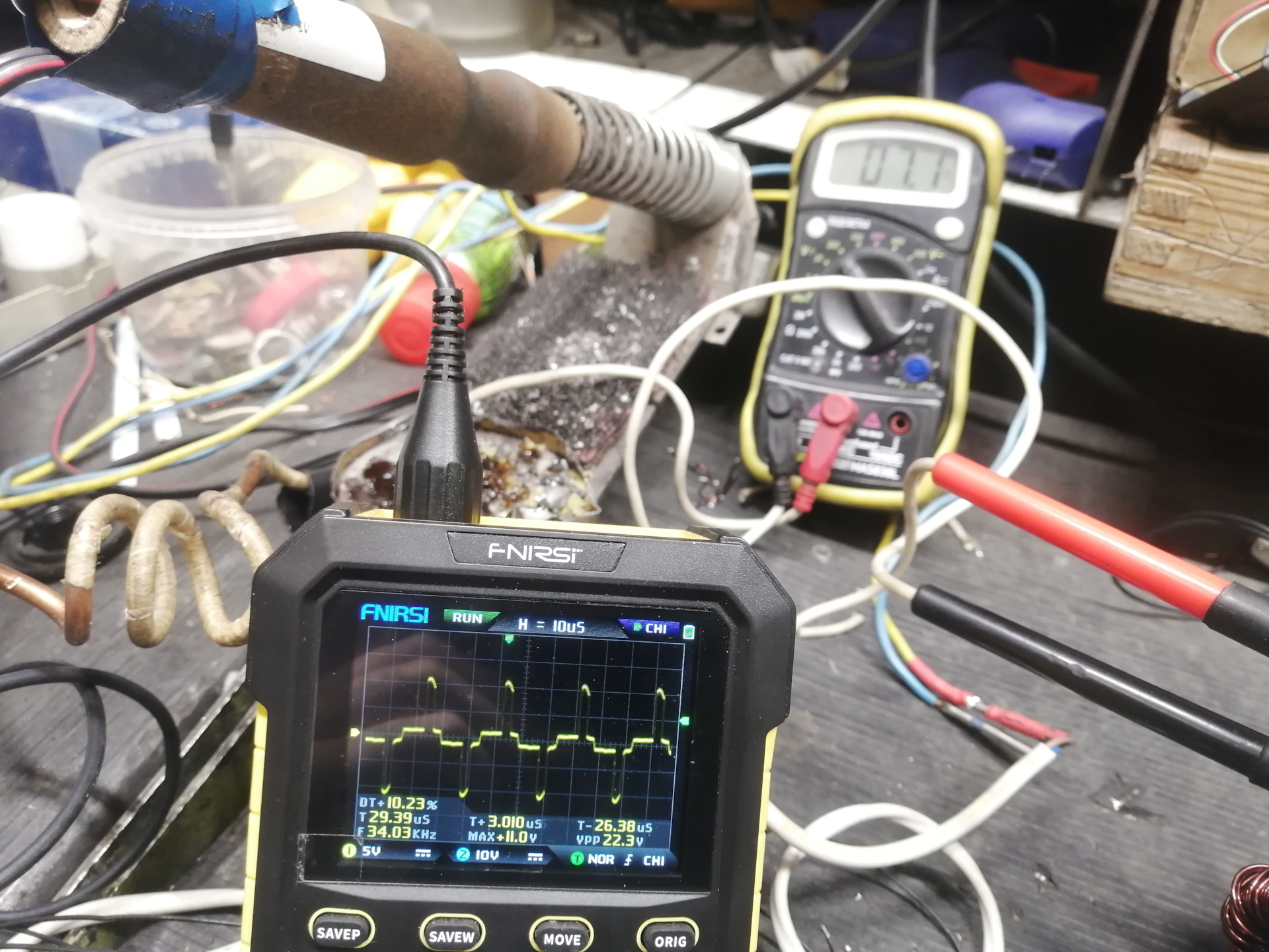

Такая при 1В
подключение драивера 4427 у вас неправильное, вход должен подключаться к 9, 10 ногам тл494 а 8 и 11 нога тл494-ой к плюсу 12 вольт. Поправьте
По большОму счёту именно в этой схеме всё равно как будут подключены ноги Тлки и ИРки. Импульсы управления будут только тогда, когда один вывод будет высокого уровня, а другой низкого. А будут два высоких или два низких без разницы.
DDIO
Там же подтягивающие резисторы стоят, так что работать будет.

Всё верно вам сказали тгр не нужен, а вывод 1 должен быть подтянут к земле.

Ниже, мною озвученную, проблему я победил, добавил конденсаторы в параллель к существующим на 0,1 мкф. Остался небольшой шумок (кто не знает, тот не услышит) при 2-3 вольтах, при ограничении тока или напряжения, сейчас ключи холодные под максимальной нагрузкой при ограничении. Может это кому то и пригодится, блок питания я считаю достоен для повторения и использования, но пульсации и шумы по выходу устранить без осцилографа конечно трудно.
конденсаторы добавили по питанию по входу или по выходу ?
конденаторы между выводами микросхемы 2-3 и 3-15, а керамика на выходе тоже стоит, параллельно каждому электролиту

Здравствуйте. Может кто делал плату на DIP элементах? Конкретно под TL494? Не поделитесь файлом в формате lay? Спасибо.
не знаю как загрузить файл, могу скинути на почту
Скиньте пожалуйста файл с платой на DIP, Quakush@mail.ru
Valeri4024

Спасибо напряжения регулируеца резистор R4 51К а резистор R2 3.3к но ток так и не регулируеця пробивав разные варианты где искать хочеца поскорей закончить.
Была тоже такая беда, перековырял всё что только можно…Оказалось дело в микрухе…Китайци, мать их ити, из 15 штук только 2 нормально работают.

Коротко — впаять 2 шунта таких как в статье.
Доброго времени суток, Повторяю Ваш блок питания.Не могу запустить плату управления, Пила на пятой ноге есть, на14 +5вольт есть на 8 и 11 импульсов нет менял несколько микросхем бесполезно .монтаж несколько раз проверял кз нигде нет
Понимаю, что схема отработана но может что нибудь посоветуйте.Заранее благодарен .barsukov1962@mail/ru
Добрый день, разобрался с проблемой?у меня проблема один в один, как у тебя.
Здравия, попробуйте закоротить шунт с землей на плате управления, тоже долго не получалось запустить, пока не разобрался
О великий человек, ПАСИБКИ ВАМ ЗА ВАШУ ПОДСКАЗКУ И ПОМОЩЬ 👍👍👍👍👍🤝🤝🤝🤝🤝
barsukov1962
Доброго времени, такая же фигня, ни на 8 ни на 11 нет ничего?
barsukov1962
Вот прочитал совет, спаял шунт на минус и все заработало ☺
barsukov1962
Чтобы запустить плату управления отдельно от блока нужно:
1) контакт шунта соединить с контактом земли GND,
2) на резистор второй ноги (R2) подать +5в с 14 ноги TL494
как на фото две толстые белые линии, и тогда можно смотреть сигналы на выходах GDT
Здравствуйте. Вопрос по L2 возник. Все как бы работает. Но пока надо кое какие тонкости преодолеть. Конкретно — зависимость емкости конденсаторов от выходной мощности. 2*470мкф мало. И при применении штатного дросселя на 10мкГн (L2), на нем большая потеря просходит. Дело в том, что он намотан проводом 0.8мм. При том, что трансформатор имеет диаметр провода 1.0мм в две жилы. Кольцевой дроссель намотан проводом 2.0мм.
Планирую так же намотать проводом 2.0мм, но не известна магнитопроницаемость сердечника этого дросселя. Т.е. сердечник нужен длиннее. А вот от чего подобрать?

При увеличении тока выше 4 а
Добрый вечер. При увеличении тока нагрузки, сгорают транзисторы на микросхеме.

Здравствуйте. Какая индуктивность у ТГР. Спасибо.
Под рукой сейчас нет, что бы замерить. Но у меня на трех разных ТГР получался разброс в индуктивности. В начале не мог понять причину. А когда замерил 3-и кольца из 10шт, то у них магнитопроницаемость была от 1900-2470. А нужна ли такая точность? Это трансформатор развязывающий и количество витков здесь равное. Впринципе индуктивность можно снизить за счет количества витков.
И это другой выход.
А это уже при отключенном ТГР на выхода транзисторов.
Дополню свое сообщение. Вот фото сигнала на 8 и 11 ноге.
Подскажите пожалуйста. Собрал пока генератор с усилком. На 8 и 11 шим все четко. Без подпайки резистора на 3Ома тоже норма. Подглючаю ТГР — ломает форму сигнала. ТГР выполнен в соответствии с рекомендациями. Но и на другом ТГР с сечением чуть большим тоже самое.Транзисторы S9012, S9013 конечно с Али (не оригинал). Но звонятся нормально. Подкинул другие S9012 — разницы нет. S9013 пока не подкидывал другие.
такая же беда, собрал две платы, один блок работает норм, а на другом такая же беда как у вас . При подключении нагрузки -вылетает диод шотки на выходе и греются транзисторы. Немогу понять почему так ломает сигнал
Диод шоттки вылетает скорее всего из-за несоответствия. Если диод с запасом по току и напряжения, то лететь не должен.

А ты трансы сам мотал или с бп компа?.. Я что-то нет встречал 44-х в компах,
У меня сейчас стоит вот такой транс. И пищит скатина дикая, В первом блоке стоял 33, и всё работало на ура, а тут засада …
Да, сам. А это точно без зазорный? У меня есть сомнения в примененных дросселях. Кольцевой явно имеет малую индуктивность и толщину провода. А второй точно по индуктивности в 2-3 раза ниже. Из-за этого и может быть свист. Т.е. из-за кольцевого. Там метра с два по моему длина провода должна быть. От диаметра кольца зависит. И диаметр провода не менее 1.7мм.
Это дроссель от компа, просто выкинул все ненужные обмотки, индуктивность -75мкГ.
второй тоже от компа, стоял на 12-ти вольтовой линии. Да, как вариант — можно его и откинуть…
Там эти все обмотки последовательно включены? Замыкания случаем на кольцо обмоток нет? После смотки всех обмоток, у меня получалось минимум 3-и последовательно сложить, чтобы около 100мкГн получилось. Но у меня кольца за 40мм.
Вот если был "кротыш" на кольце он бы индуктивность не показал…У меня приборчик измеряет индуктивность от 0,06 до 500мкГ.Проверял и настраивал по оборонным дросселям с военой радиостанции времён СССР
Valeri4024
Кстати дроссель намотан проводом 1,2мм, для пяти амер думаю что достаточно
Ну как бы для 5а достаточно. А резистор после дросселя на 500 Ом стоит нагрузочный? В схеме автор его не показал.
Стоит на 680 Ом 2 вата
Valeri4024
Выпоял мелкий дроссель и померил его, инуктивность не к черту. По идее должно быть 10-12 мкГ а тут вот что
Они есть там штатные на 10 мкГн. Они в термоусадке и подписаны. Около 3 см в высоту. И мотан по моему проводом 0.8мм.
Вот интересно, а мог я перегреть ферит когда их выпаивал
Длину проводов на регуляторы ограничьте до 4-5см и попробуйте.
А каким боком длинна проводов влияет на работу схемы?Я первый раз запускал её без регуляторов. Хрен один- меандр ломаный. У тебя, если есть возможность, Скинь фотки с ослика на выходе GTD и на транзисторах
Меандр ломанный и у меня. Но у тебя слишком нижняя и верхняя полка слишком изломана. Влияют и еще как.
А может такая бяка быть из за диодов, в первой схеме ставил 5819, а в эту воткнул 1n 4148

Их надо выбирать как минимум с трёхкратным запасом.
Напряжение на выходном диоде указывается в программе Старичка при расчете транса. И при 30 вольтах на выходе там надо ставить что-то вроде MBR20100.

Единственная разница в блоках- трансы, в новом стоит чуть по мощьнее и пищит, собака, видно входит в резонанс. Попробую увеличить емкостишки С1 и С 2, может поможет.
А что за трансы? Марки?
В первом стоял что-то типо этого
Это 33 транс с АТХ. Есть еще 28 и 35. 35 мощнее 33.
Вот сейчас стоит на плате помощьнее 33 И пищит, пробовал менять ёмкость С1,2 — пофиг, пищит и всё…Менял даже снаберную цепочку — ни фига не помогает
Снабберная цепочка не при чем. Попробуйте провода на резисторы регулировочные укоротить. Я применил DT по 4-ой ноге, как здесь radiomasterinfo.org.ua/bl…ya-zaryadnoe-0-30v-0-10a/ . Но там через VPN открывать.

У автора в видео форма сигнала почти такая же. Это нормально. Можешь мои осциллограммы посмотреть дальше по форуму. Похожи на твои. И керамику непосредственно на 10 и 12 ноги Тлки припаяй, как у меня. Форма улучшиться должна. И от материала сердечника ТГРа тоже зависит. Читай далее по форуму. Там есть пояснения с осциллограммами.
Спасибо.

Здравствуйте. Собрал схему с лампочкой всё работает. Убираю лампу через минуту сгорает предохранитель, 740 и сборка 30 40. Снаберов после транса нет. Спасибо.
И в чём вопрос, почему не сразу сгорает? Могу только предположить, что значит 30 40(что то типо SBL3040PT), но с чего она там должна вообще работать, не смущает что такое обычно в 5-вольтовой линии ставят.
