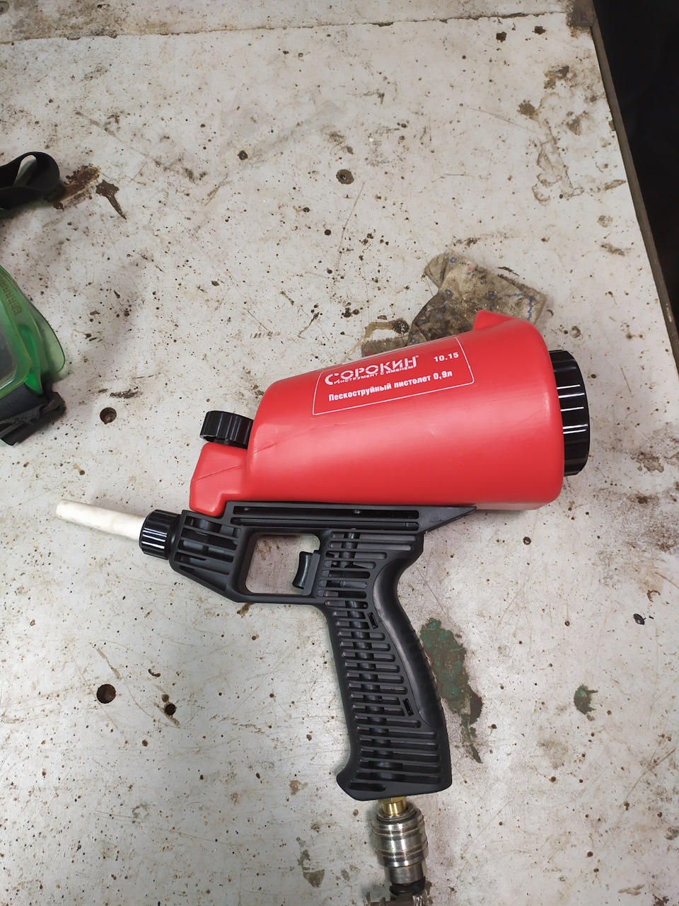

Прикупил себе пескоструйный пистолетик.

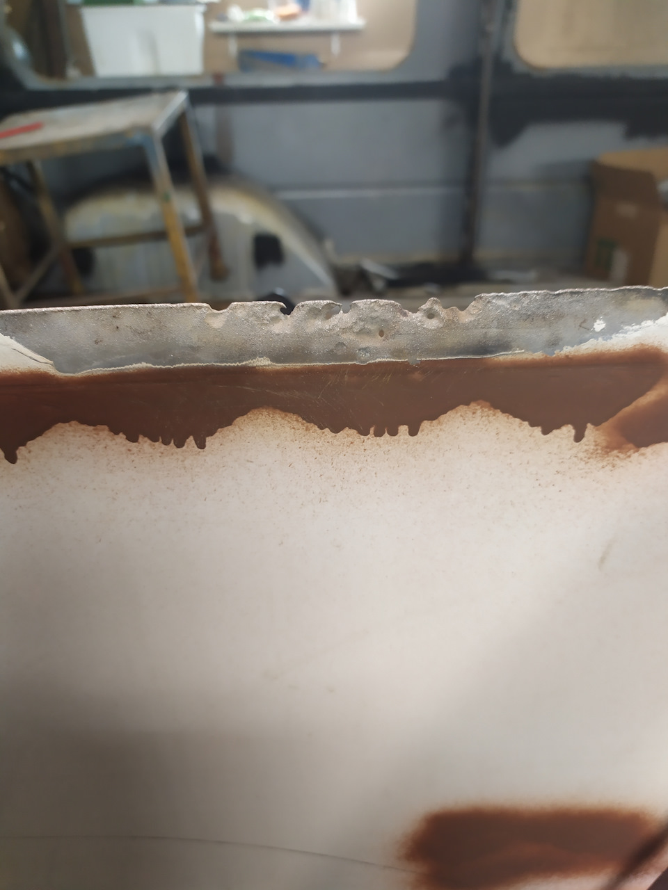

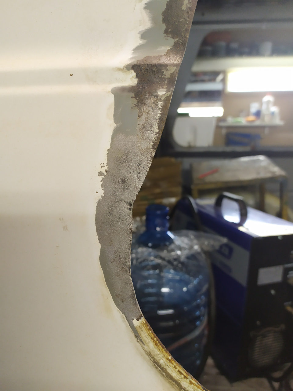

Работает не плохо, но есть одно но, фракция песка нужна мелкая, при крупной приходится проходить дважды по одному месту, результаты на фото:
Работа проводилась кварцевым песком фракцией 0.8-1.2мм
Все не так плохо, кроме одного, воздух должен быть сухой, при влажном забивается быстро, дополнительные фильтры длжны исправить ситуацию. При покупке этого пистолета основным критерием ставился фактор мелкого ремонта и зачистке мелких очагов коррозии. Для больших ремонтов есть аппарат по больше.
