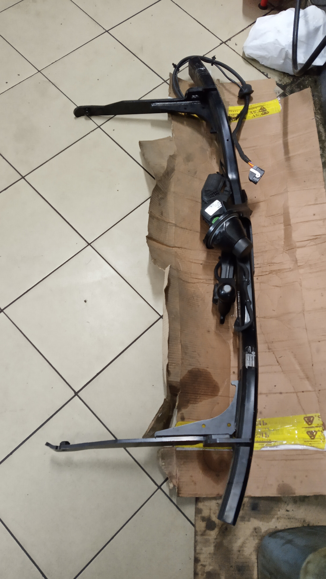

1. Сам фаркоп. 5NA803881E (F) — Траверса, ТСУ поворотное.
Пообщавшись с драйвовчанами поиски приводят к проверенным людям, которые дружат с поляками. А именно к Сергею. Он находит фаркоп в состоянии абсолютно нового. Даже не устанавливался на машину.

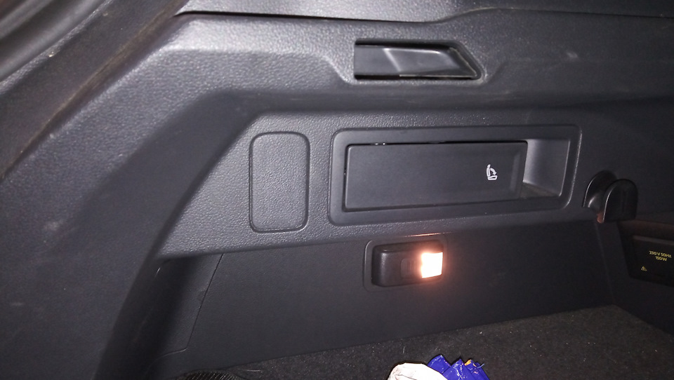

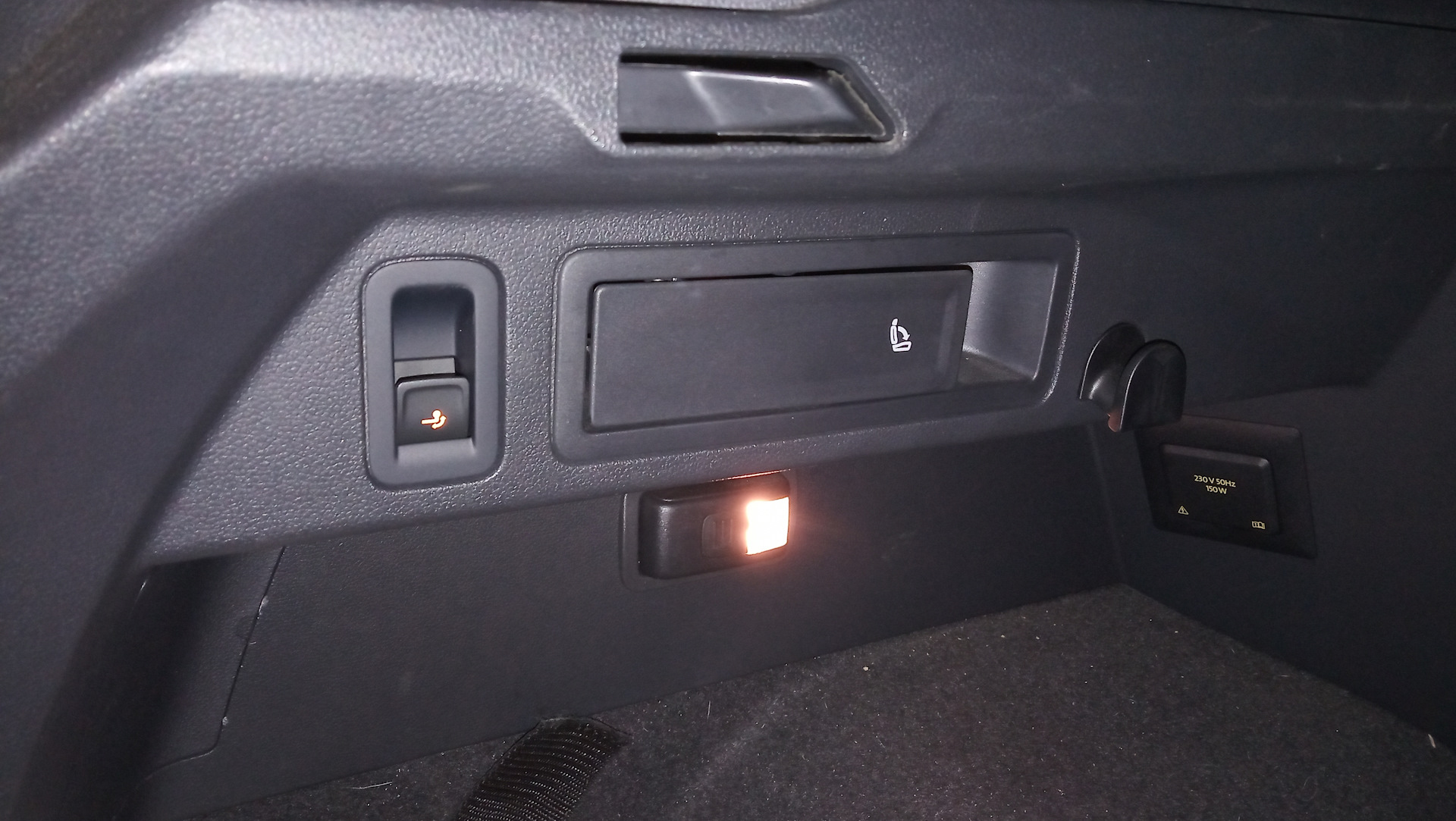

4. Кнопка откидывания 5TA959511WHS + накладка для нее 5G086834581U

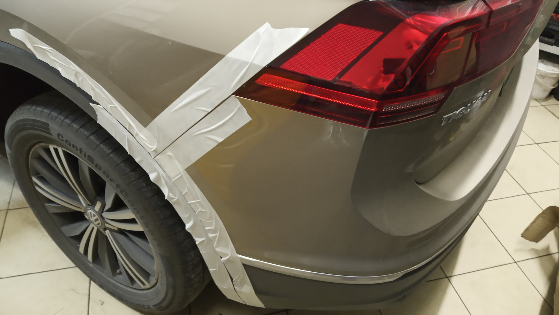

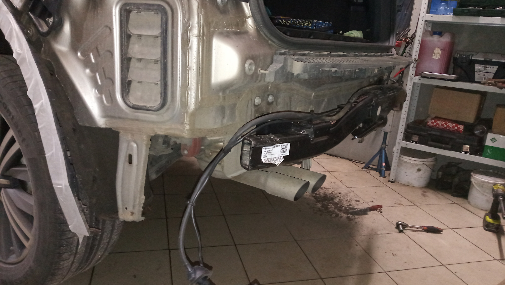

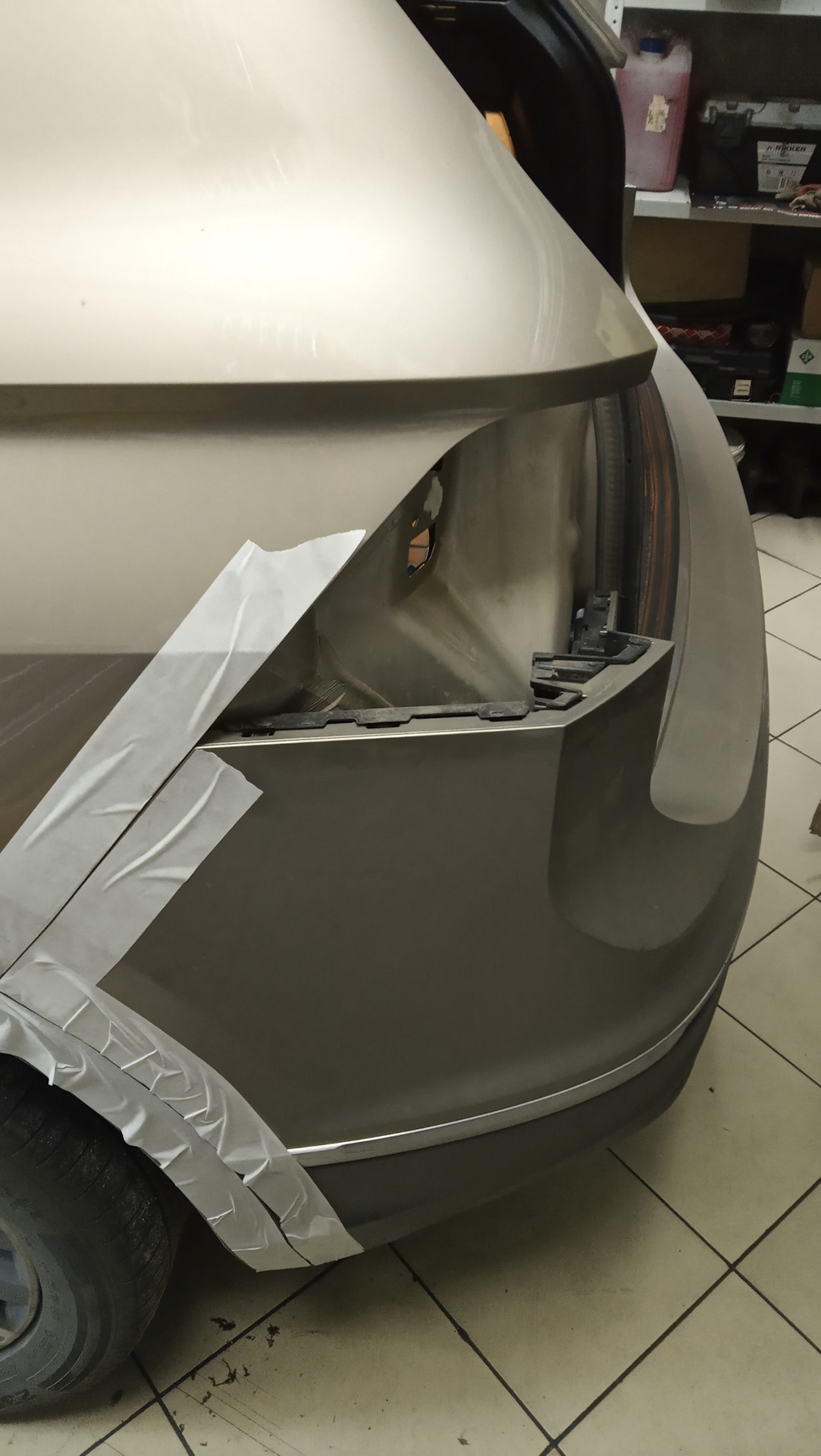

Для установки необходимо снять бампер. Чтобы сделать это аккуратно — нужно учесть некоторые моменты…
Обклеиваем малярным скотчем стыкуемые детали.
Это убережет их от царапин при снятии и установке. Т.к. полностью снимать накладки арок мы не будем.
Снимаем задние фонари
Чтобы накладка арки не превратилась в одноразовую — как это считает дилер, ни в коем случае не стоит тянуть ее снаружи! Только сжимая защелки выталкиваем их изнутри. Для этого откручиваем заднюю часть локера и немного отводим его для доступа к зажимам и клипсам. Для сжатия клипс крепления арки к крылу удобно использовать головку на 7 из набора инструмента.
Она сначала сжимает клипсу а потом ее выталкивает из резинки. Достаточно освободить пару креплений верхней части арки.

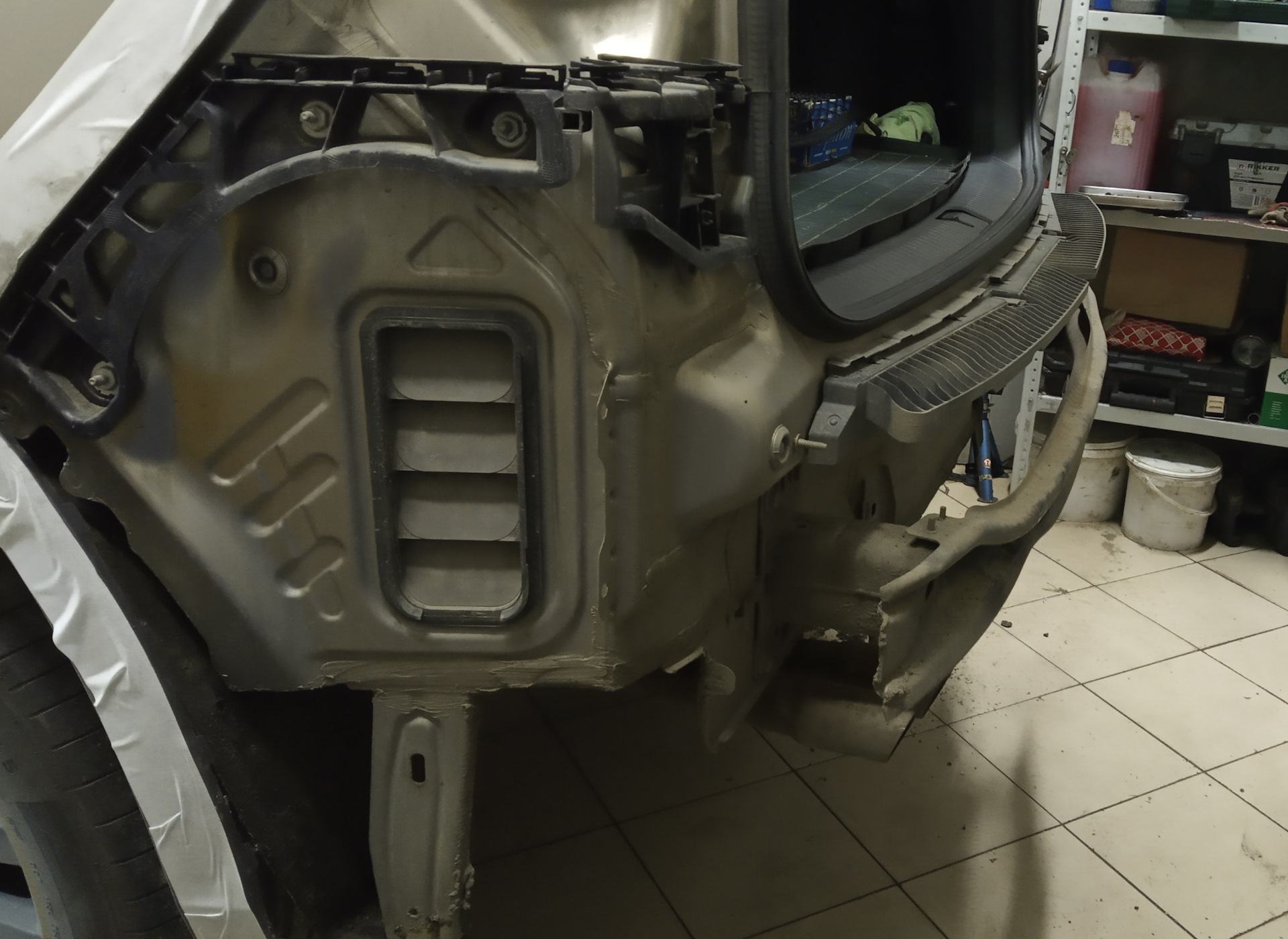

Откручиваем винты крепления бампера под накладками арок. Аккуратно отщелкиваем край бампера и помогая где возможно пластиковой лопаткой отсоединяем бампер от защелок. Освободив боковины — сдергиваем его полностью с центральной части. Отсоединив проводку парктроников и Easy Open убираем бампер в сторону.

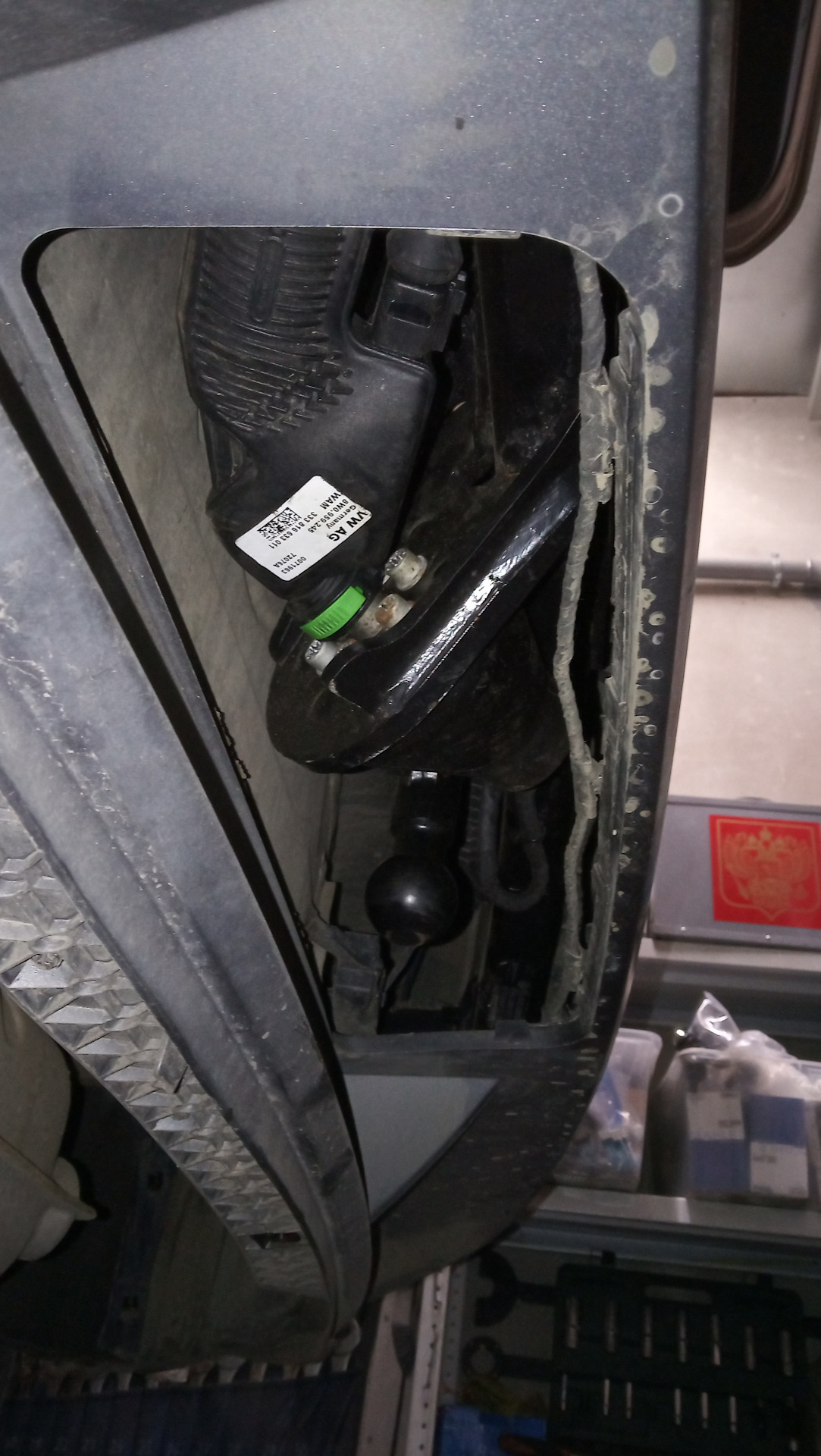

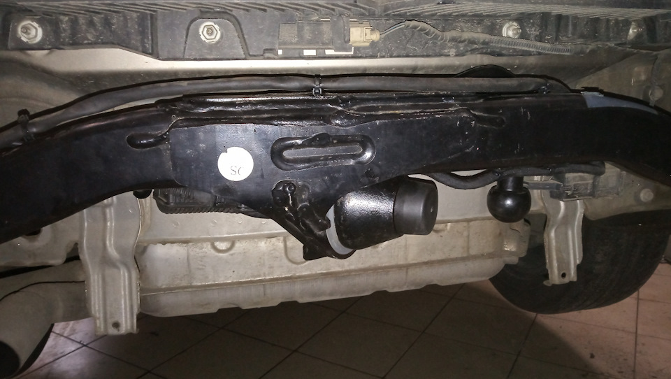

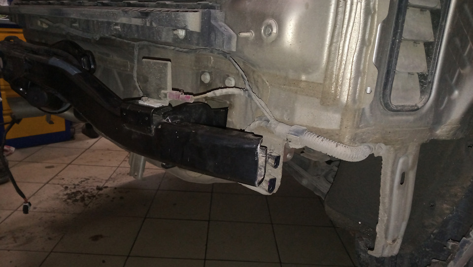

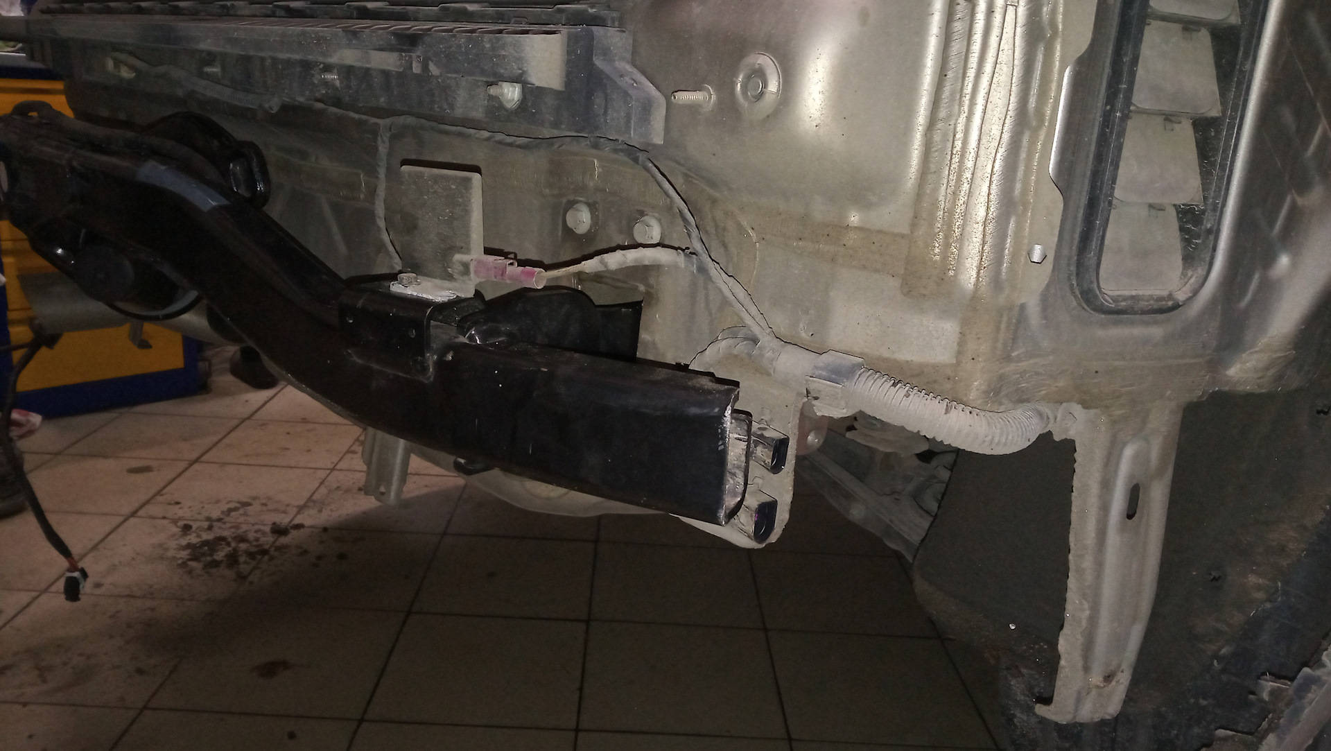

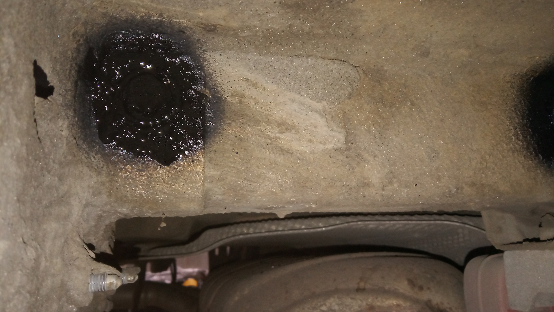

Откручиваем усилитель, закручиваем на место болты торцов лонжеронов и вставив кронштейны ТСУ в лонжероны совмещаем отверстия и прикручиваем . Под болты необходимо подложить широкие шайбы. Т.к. поговаривают, что шляпки болтов недостаточно широкие и продавив слой антикора крепление фаркопа может ослабнуть. Затягиваем болты моментом 50 Нм + доворот на 90. Обрабатываем сверху антикором.
Прокладываем проводку по балке до левого крыла и удалив заглушку просовываем косу в багажник.

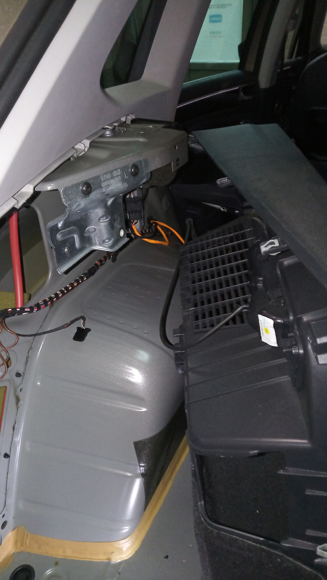

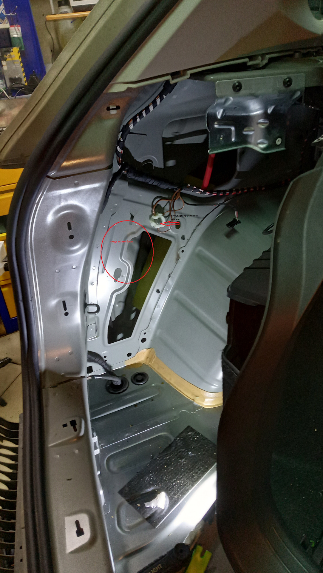

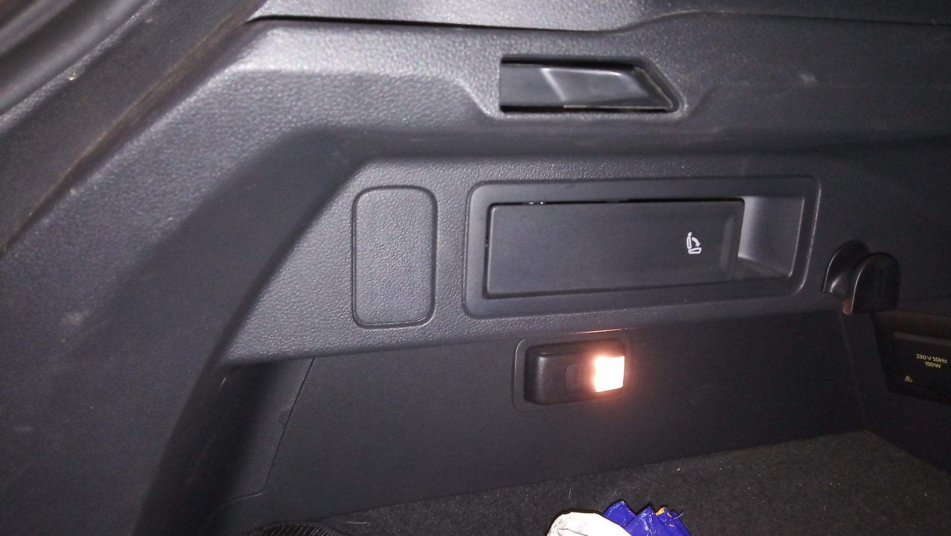

Переходим в багажный отсек. Из него нужно все вытащить. Иначе не снять обивку. Разбираем.
Сюда встает блок и прикручиваются массы.

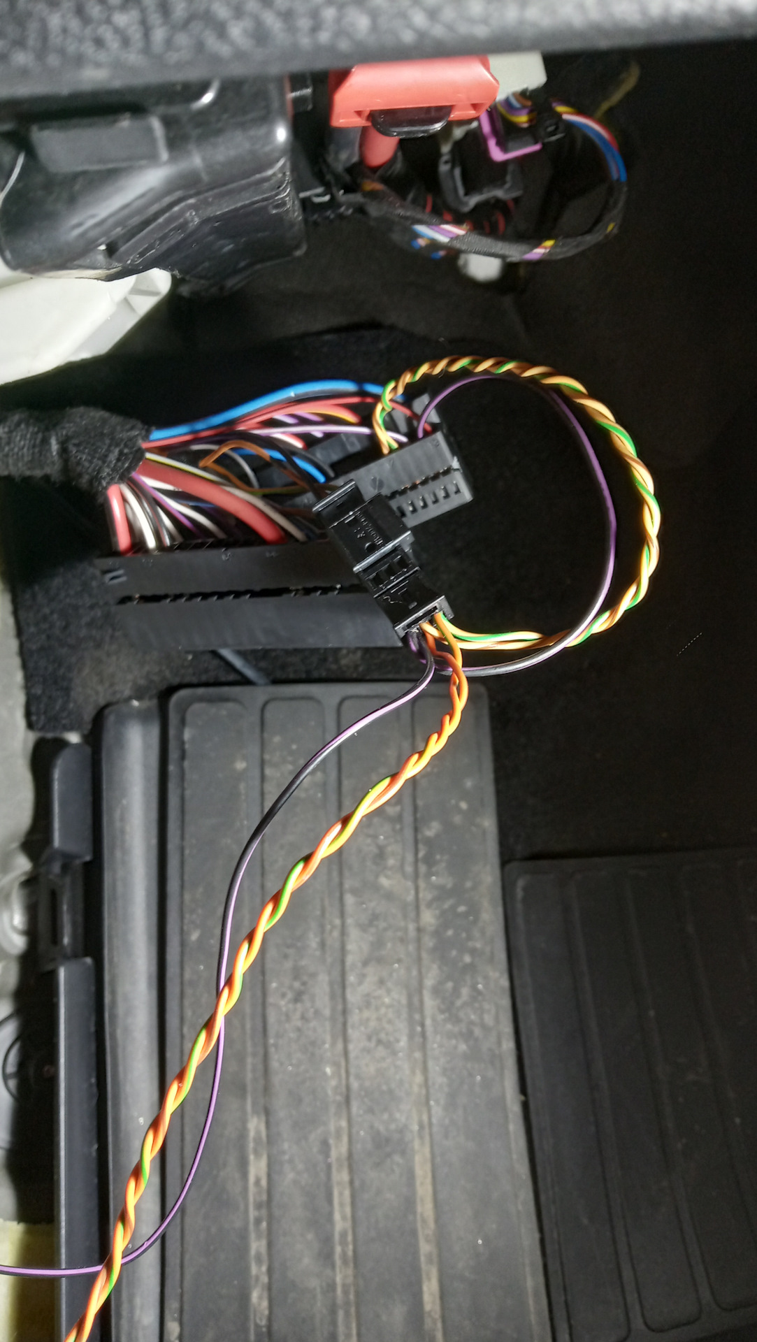

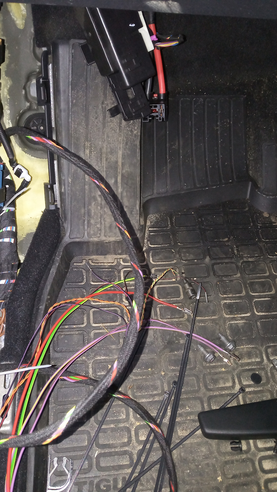

Прокидываем провода вдоль родной косы вплоть до блока ВСМ.

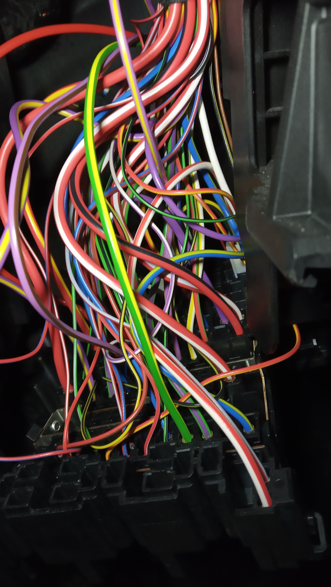

Все работы по электрике делаем со снятой клеммой аккумулятора!

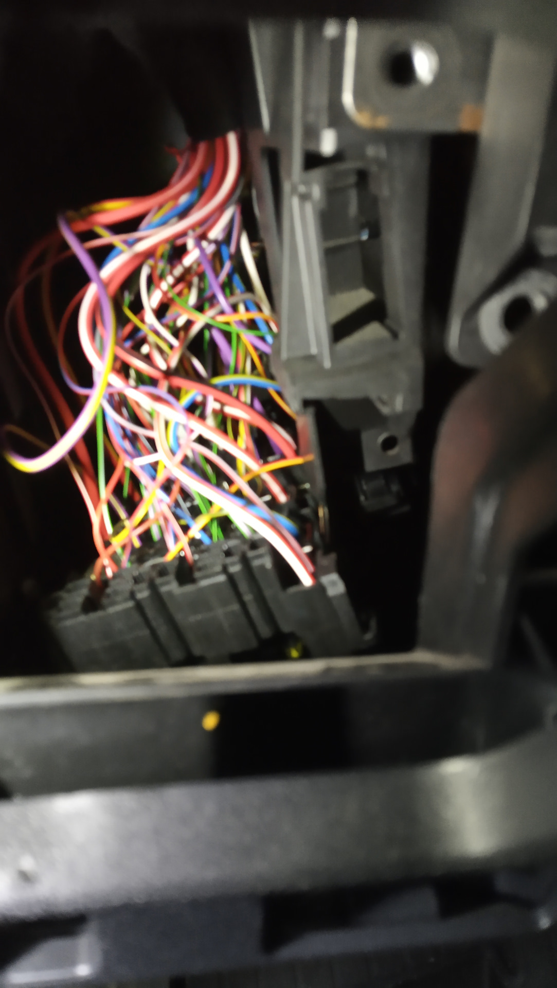

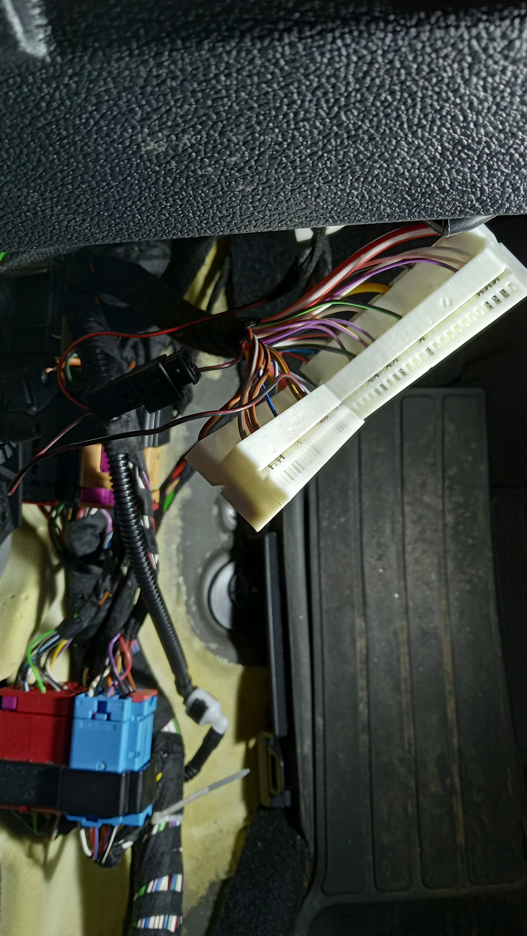

Подсоединение питание к блоку предохранителей .
Блок нужно откинуть вниз для удобства. Для этого вытаскиваем разъем силового кабеля и отводим в сторону.
Откручиваем болты крепления блока глонас, отжимаем защелки блока предохранителей и долго матерясь и вспоминая "добрым словом" инженеров протискиваем блок вниз.

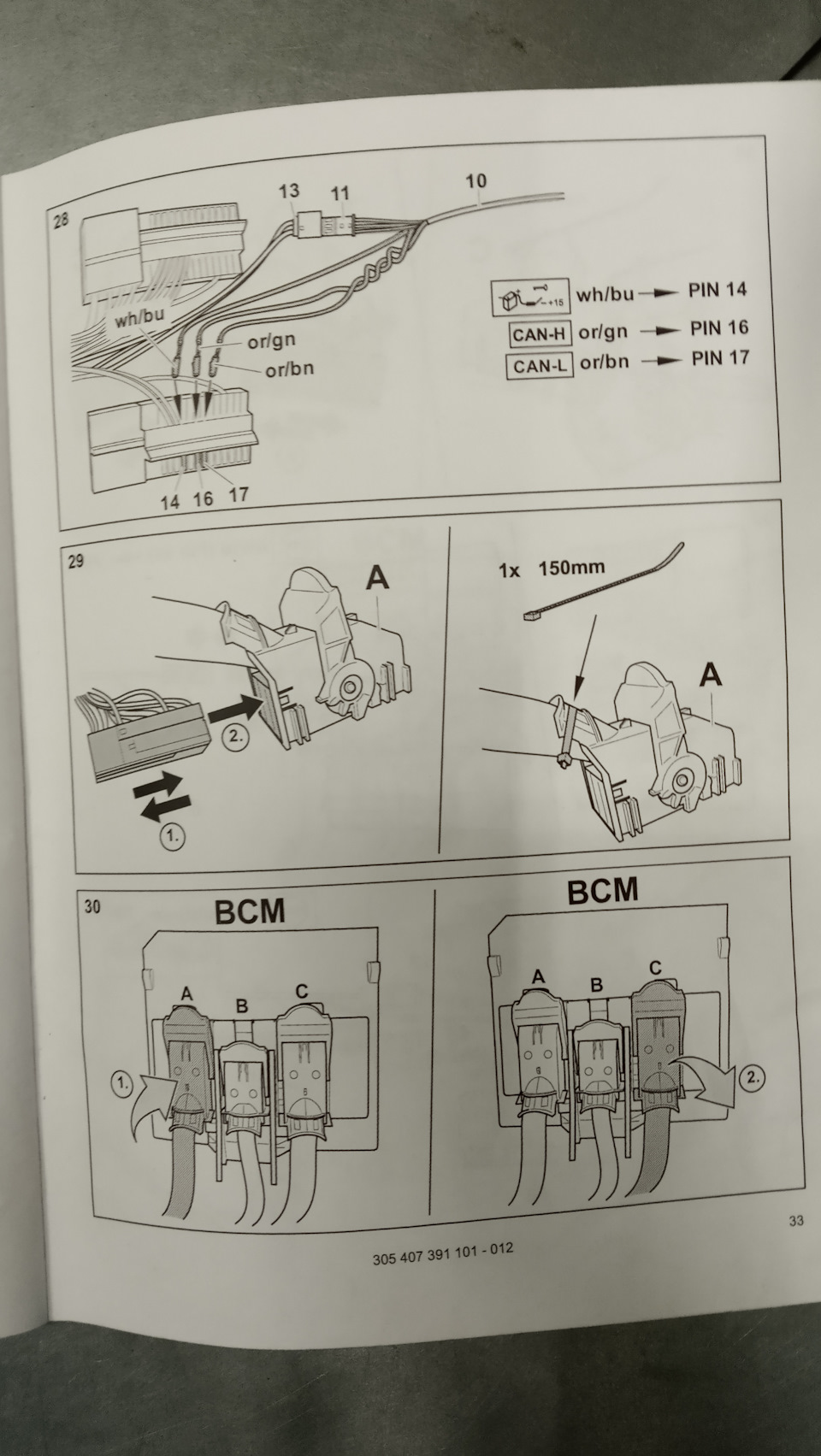

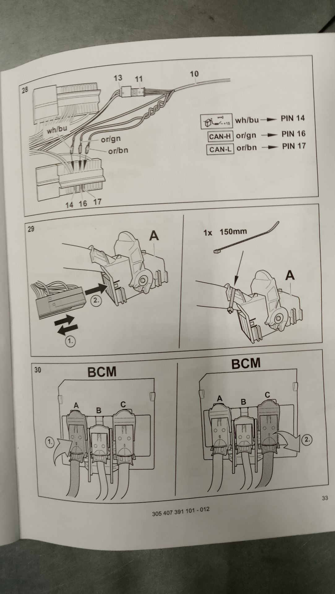

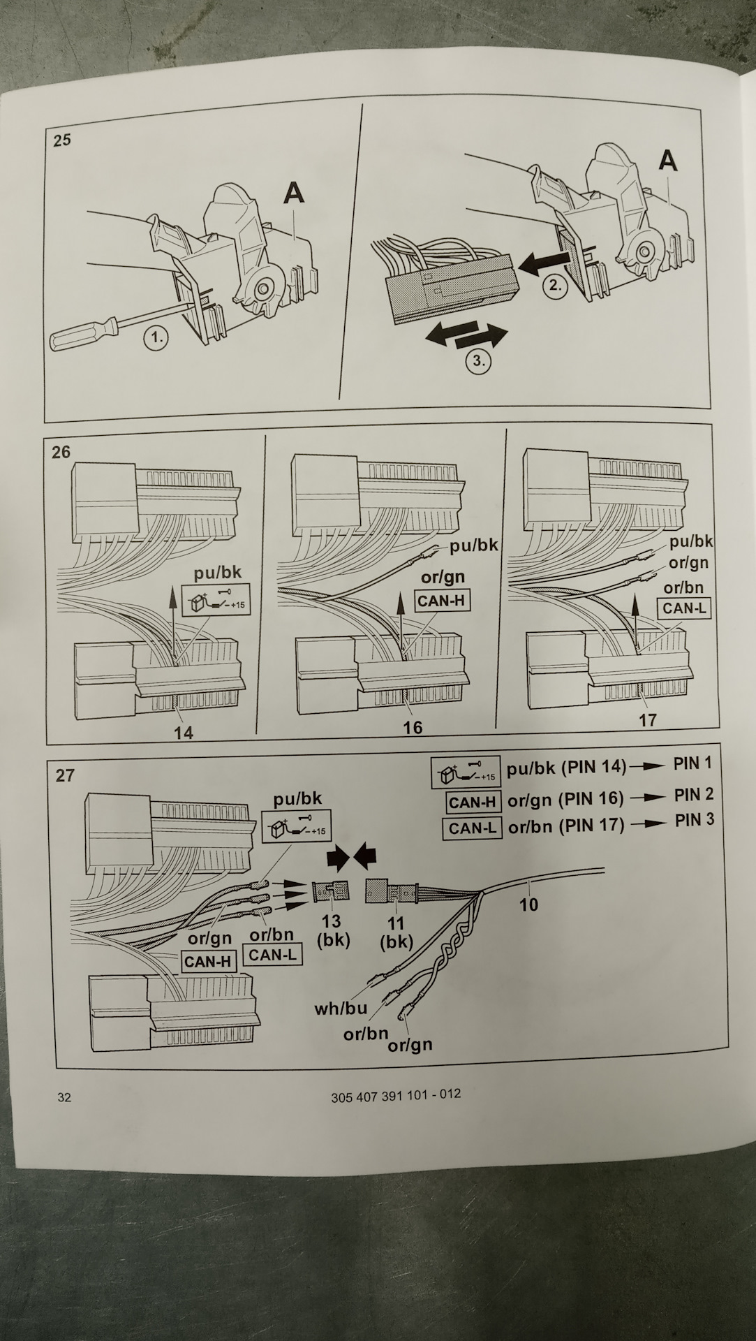

подключаем к блоку ВСМ провода кан-шины и тормозной системы
Аккуратно заправляем проводку в корпуса разъемов, крепим стяжками, собираем накладки.

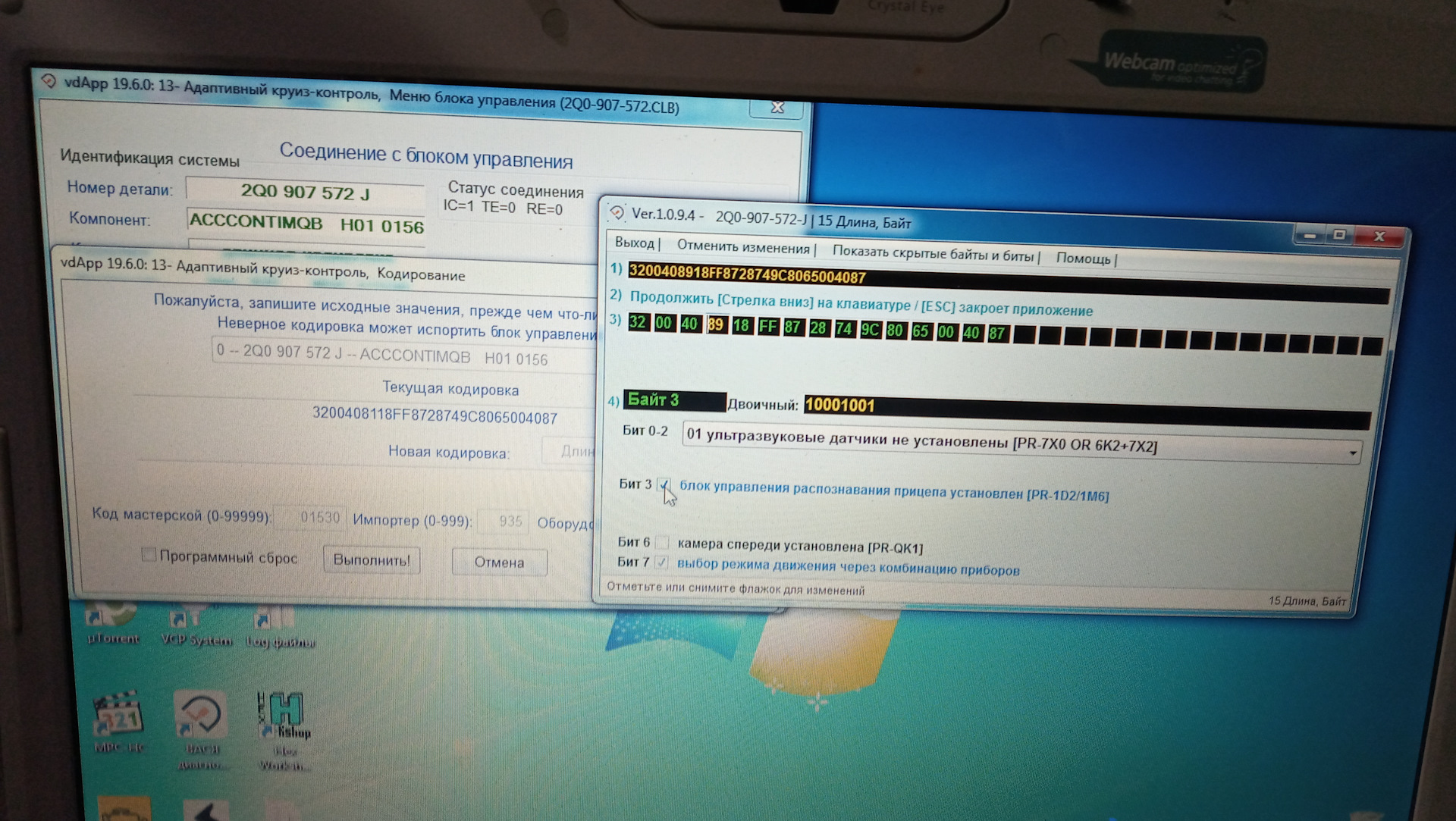

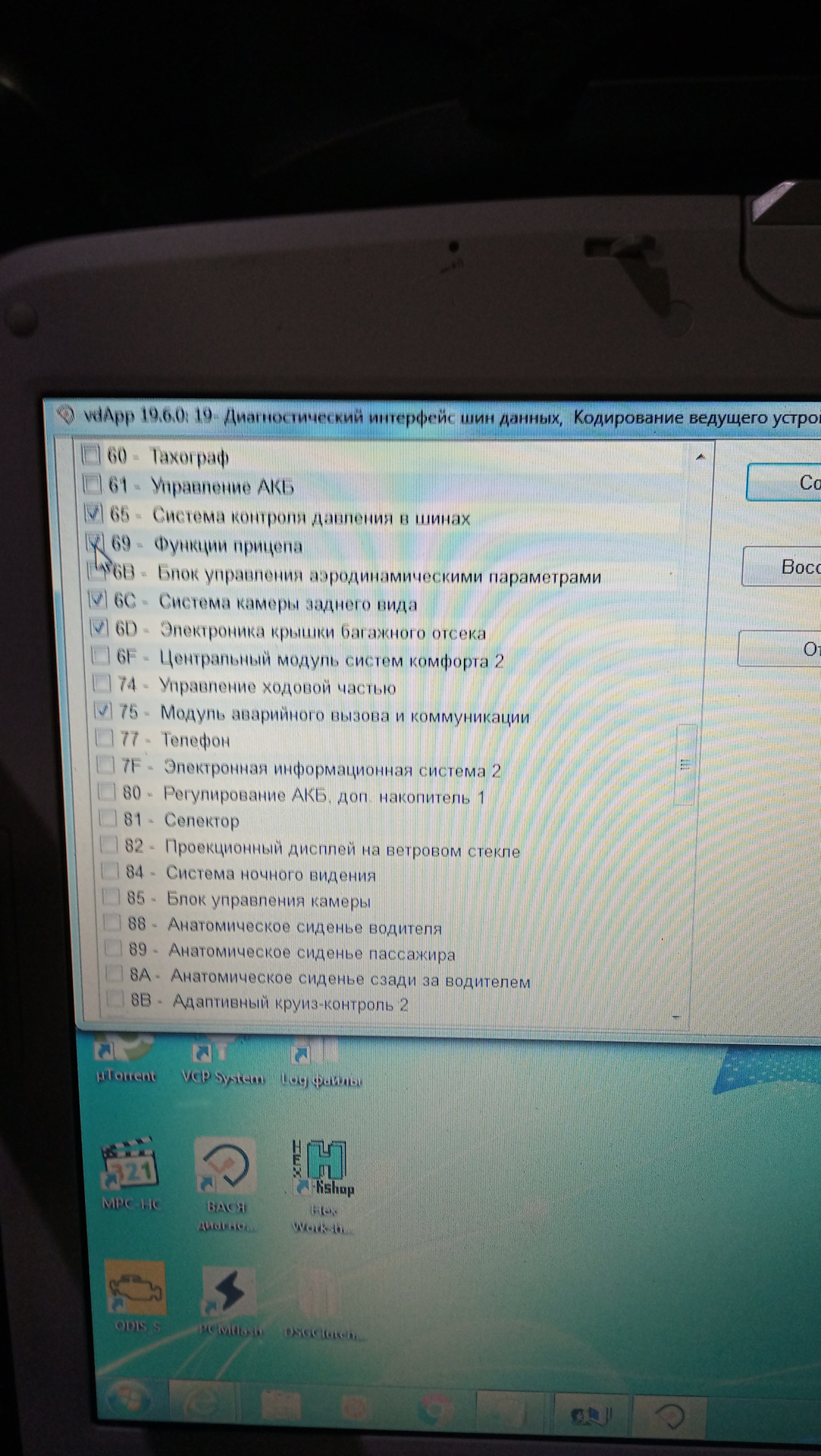

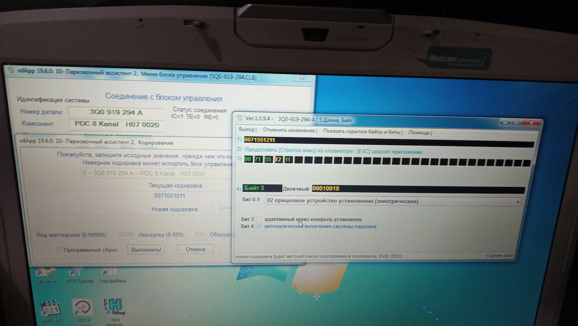

До установки бампера необходимо проверить работу механизма разблокировки крюка. Для этого фаркоп необходимо прописать в "мозгах" автомобиля.
в камере заднего вида
Если блок согласования новый — в него необходимо загрузить параметрию.
Машина в процессе заливки впадает в истерику — начинает пищать всеми сигналами и зажигать лампы, щелкать замками и творить прочий хаос…
После этих манипуляций — кнопка откидывания должна заработать.

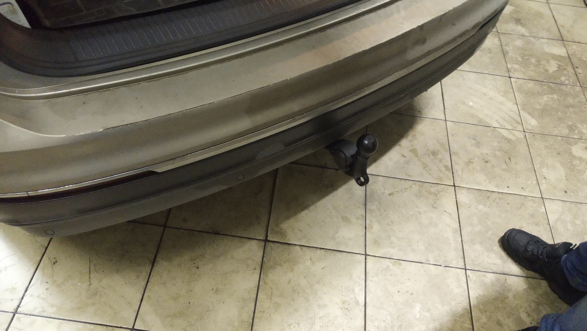

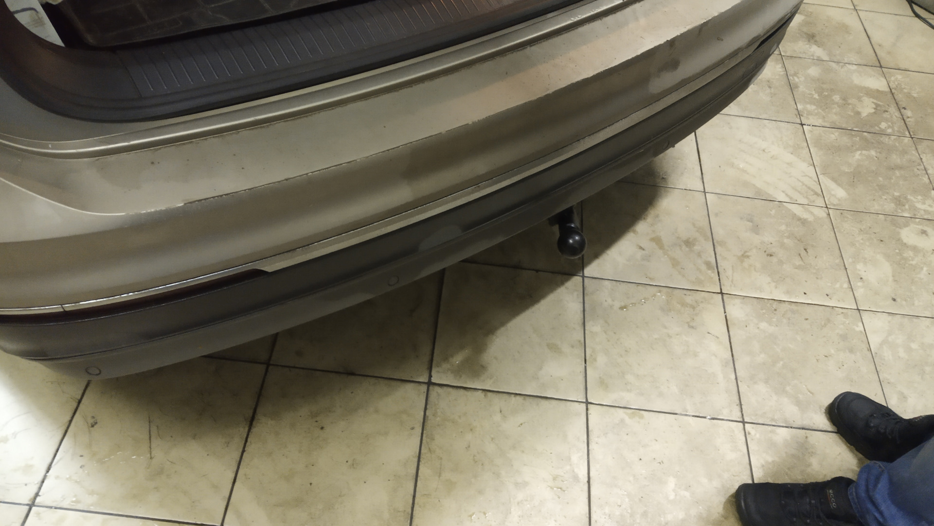

Если все ок — ставим на место бампер.
Радуемся чуду инженерной мысли!

Подскажите а где брали параметрию?
Параметрии есть в VagCanPro
пожалуйста, у вас есть файл, который можно загрузить с помощью odis?

Добрый день. Подскажите а где брали параметрию?
Добрый день. Товарищ помог, прислал.

привет, где я могу найти файл параметров? У меня Skoda Kodiaq
Привет. Скиньте адрес почты в личном сообщении.

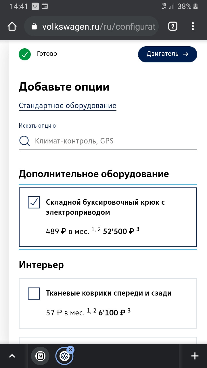

Звонил сейчас в мэйджор авто на новой риге, официалы обьявили 113 тыс складываемый, и 67 тыс не складываемый оригинальны фаркопы для тигуан 2. на официальном сайте складываемый с работой при заказе авто стоит 52500. разница с 113 тыс обалдеть. . скупой платит дважды 🙄
О! Как раз недавно приехал фаркоп. Считал — сколько получается сейчас все вместе с установкой — как раз 67 и получилось. 😁

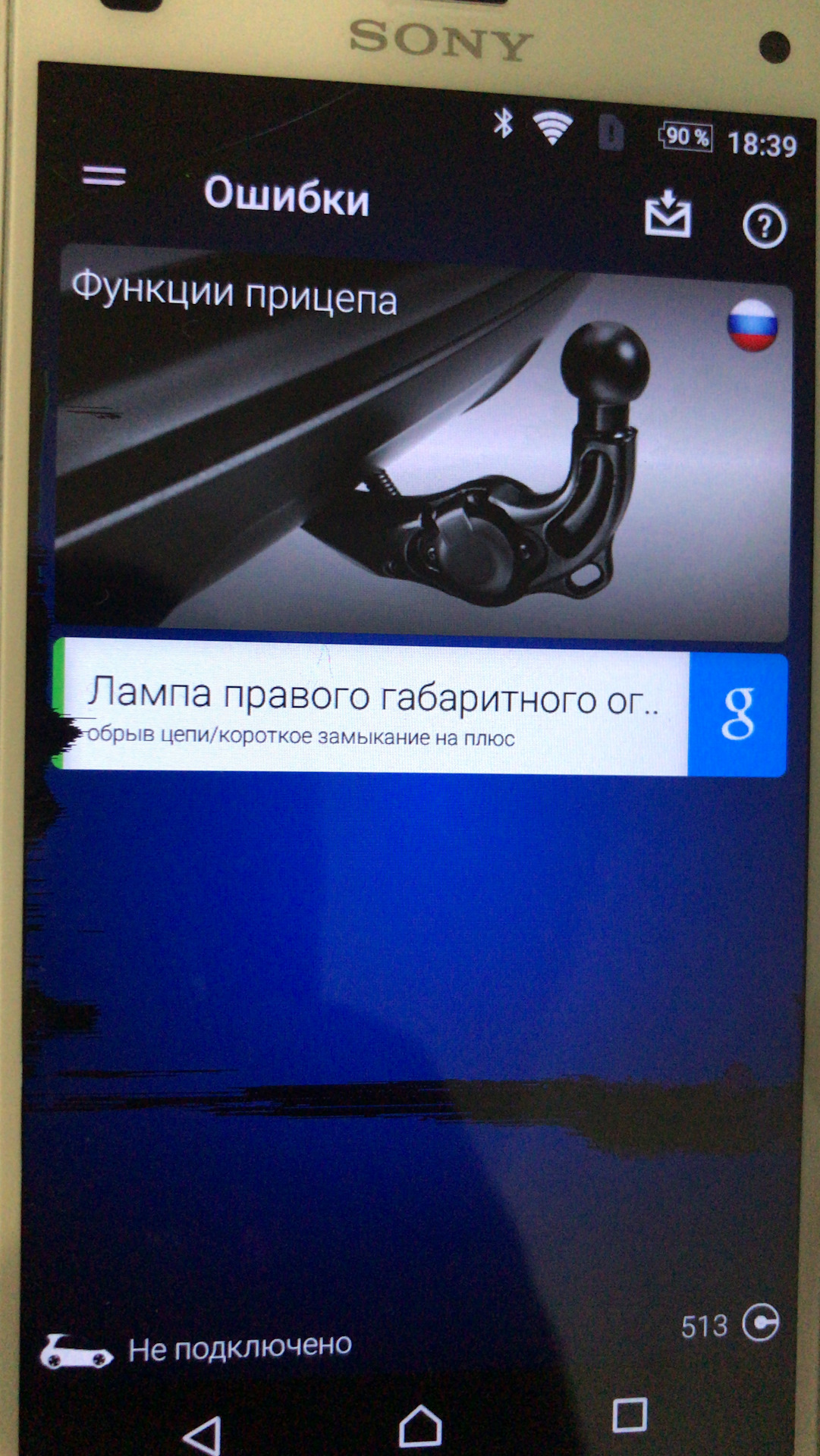

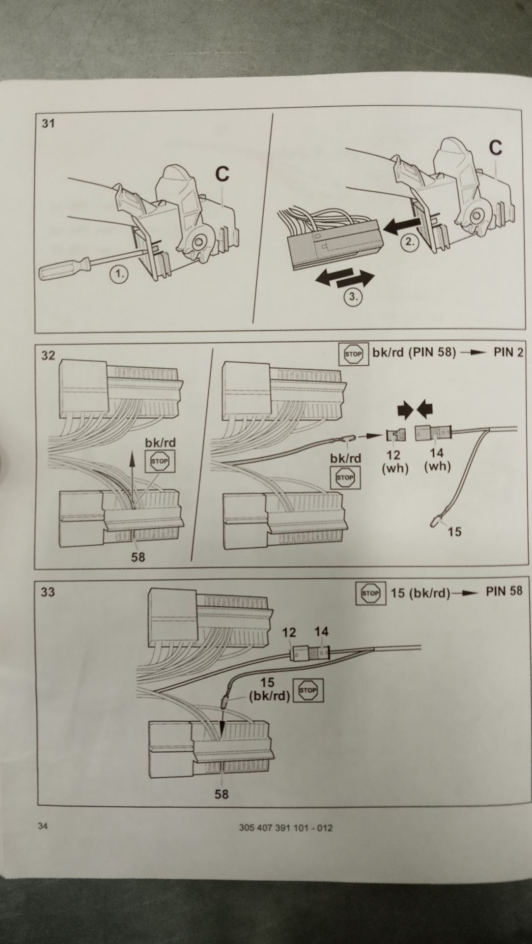

Привет. При подключении прицепа через переходник, не выходит ошибка на приборке по лампочке?
Ошибка бывает на советских прицепах . У них габариты запаралелены.
Блин так у нас все прицепы рф.
Я имел ввиду старые прицепы. На современных обычно диодные фонари и им пофиг как разведены фонари.
А то что мне приходится переключаться с режима auto свет на включение ближнего и габаритов при подключении прицепа это нормально?
А почему приходится?
Потому что если не переключать, фары прицепа не горят. Прицепы я брал в аренду разные, но все российского производства.
Вот не знаю. Надо у владельцев узнать…
wlr
Вот ошибка
Нужно либо прокинуть отдельный провод на правый габарит. Либо поставить диодные лампы в габариты.

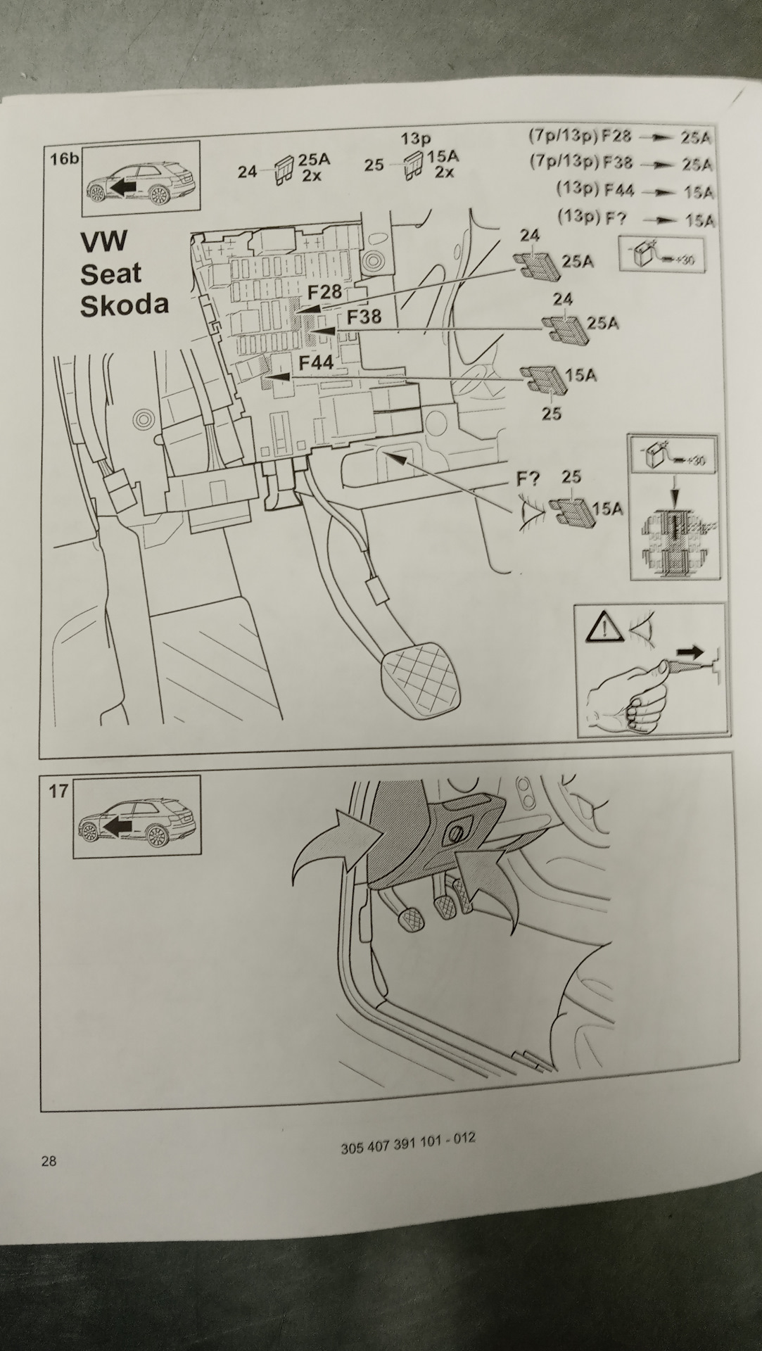

Спасибо за отчёт.А почему Вы говорите что нет питания в гнезде F38 ведь оно и предназначено для распознавания прицепа.Или я Вас не правильно понял?
По оригинальной схеме нужно использовать 22 предохранитель. Но там нет контакта. По уму, можно притянуть и к нему питание . Но проще использовать свободное гнездо с питанием (кл.30). Например — 11
