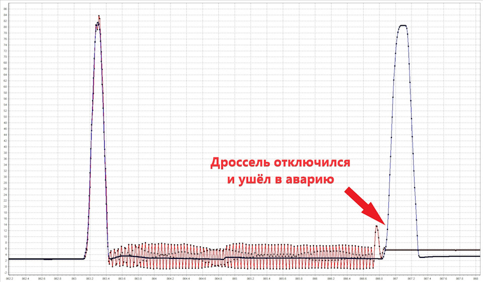

Включил осциллоскоп в SPTuner и на холостом ходу увидал колебания дросселя в пределах 4%!
После чего начал разбираться в проблеме.
Колебания происходили только после перегазовки, выглядело это как некая модуляция в виде пилы.
По итогу помогло только после того как я уменьшил "hRrrThrOffD, pu" — "Порог ошибки регулирования для включения дифференциального канала" с 0,009 до 0,002! Если его прибавлять то та самая Пила увеличивалась и была постоянной.
Может быть это из за того что дроссель стоял в другой плоскости, но на стандартной Kalina NFR он тоже так стоит и на родном M74 таких проблем не возникает.
На следующей день Женя из AUTOGEN MOTORS на этом автомобиле катался почти весь день и проблема не разу не проявилась!
П.С

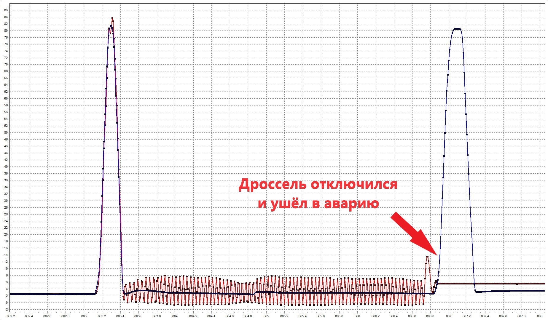

На графике синяя это заданное значение, красная это сам дроссель.
В конце виден тот момент как дроссель уходит в аварию и отключается.

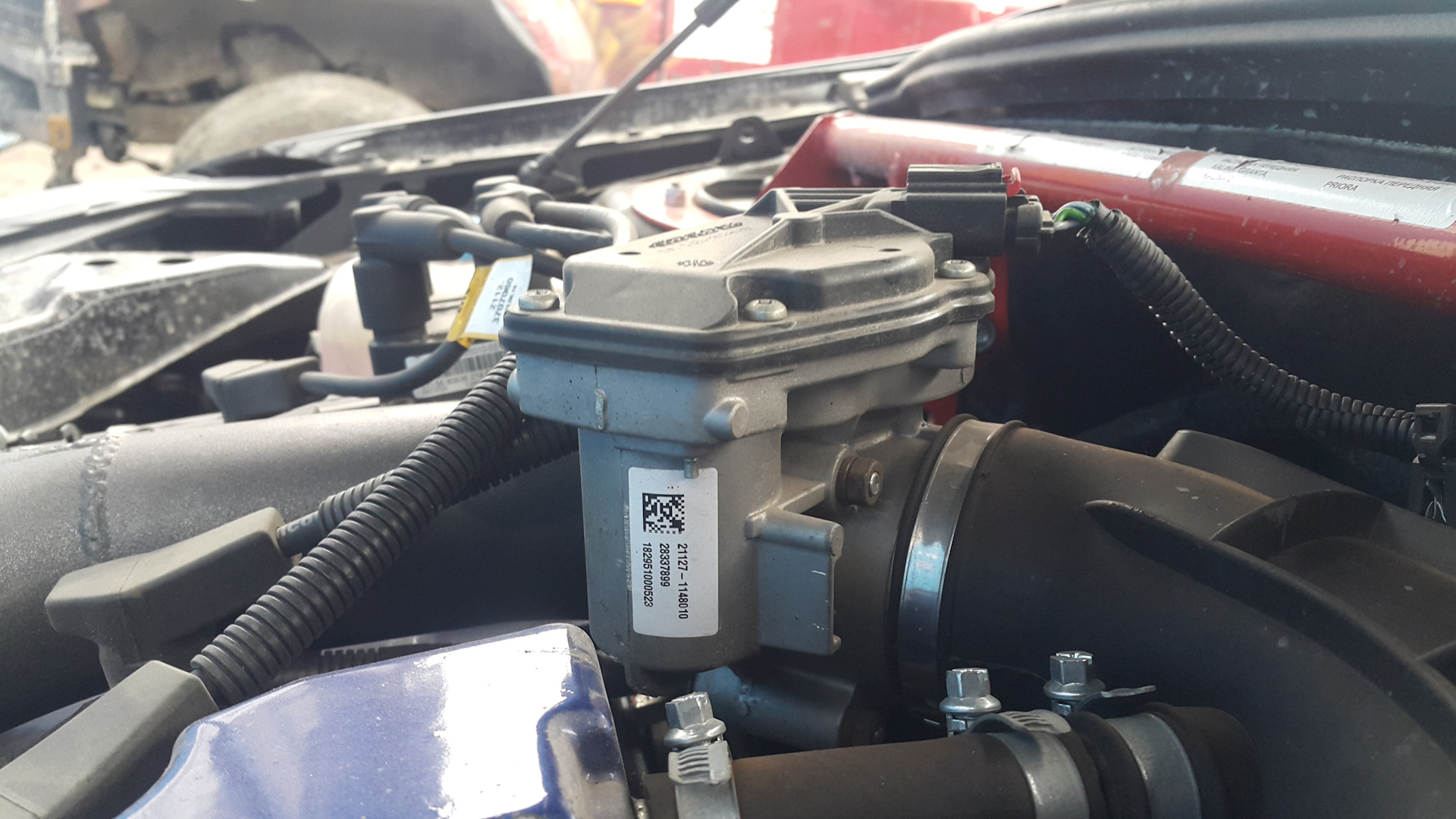

Значит это не внешний монитор… А ты не открывал блок — просто интересно че они внутри паяют или нет? есть ли те же что у пакмана переделки?

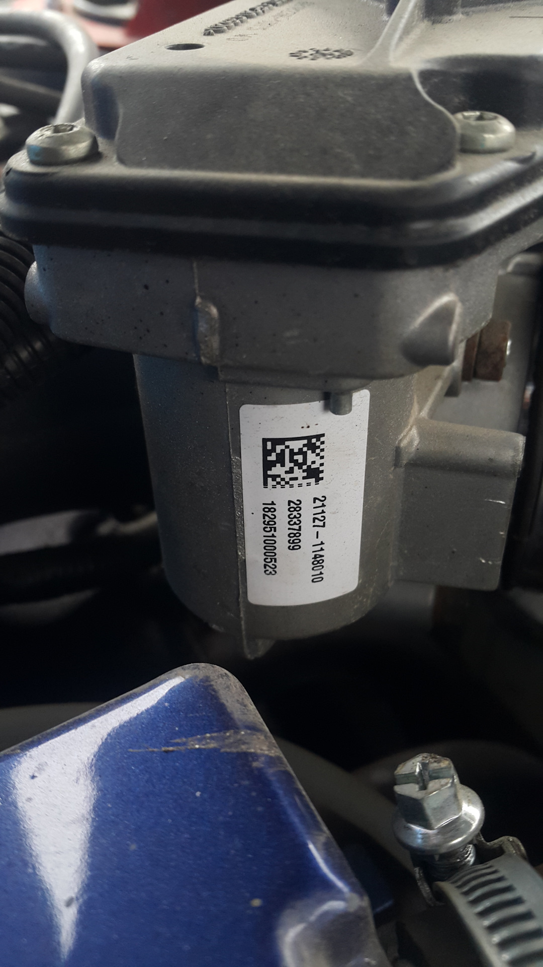

Не открывал он был в заводской коробке видно что не вскрывался.
Просто наклеена их наклейка. Блок 21126-1411020-90 это было на коробке.
Т.е. заводская пломба целая была?
Вот это не припомню но крышка там на загибающихся лепестках и видно что их ни кто не трогал
Ориентация в пространстве дросселю абсолютно безразлична. И дроссель, кстатии, не может "отключиться", нет у него таких возможностей. А вот ЭБУ его отключает. Корректнее писать именно про поведение ЭБУ.
Ну так понятное дело что им управляет ЭБУ и он его отрубает.
Там есть драйвер, который отрубает дроссель при привышении тока.
В пакмане его можно отключить и обычно не включают.
А тут видимо из за пилы дроссель колебался больше положенного, упирается в корпус и срабатыаала защита по току.
Я обычно при настройке немного уменьшал диапазон хода в ручную. Чтоб пара процентов не доходило до края.
Тут дело совсем не в токе.
Рубится не аппаратно а программно из за несоответствия положения.
Ну значит как обычно дырка в ПО у смс
По крайней мере получилось победить
