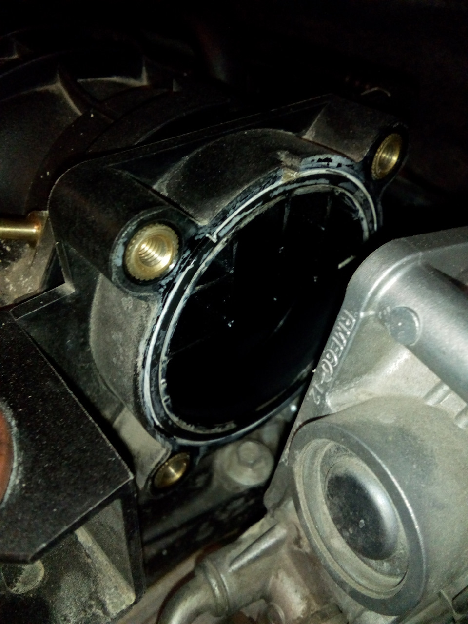

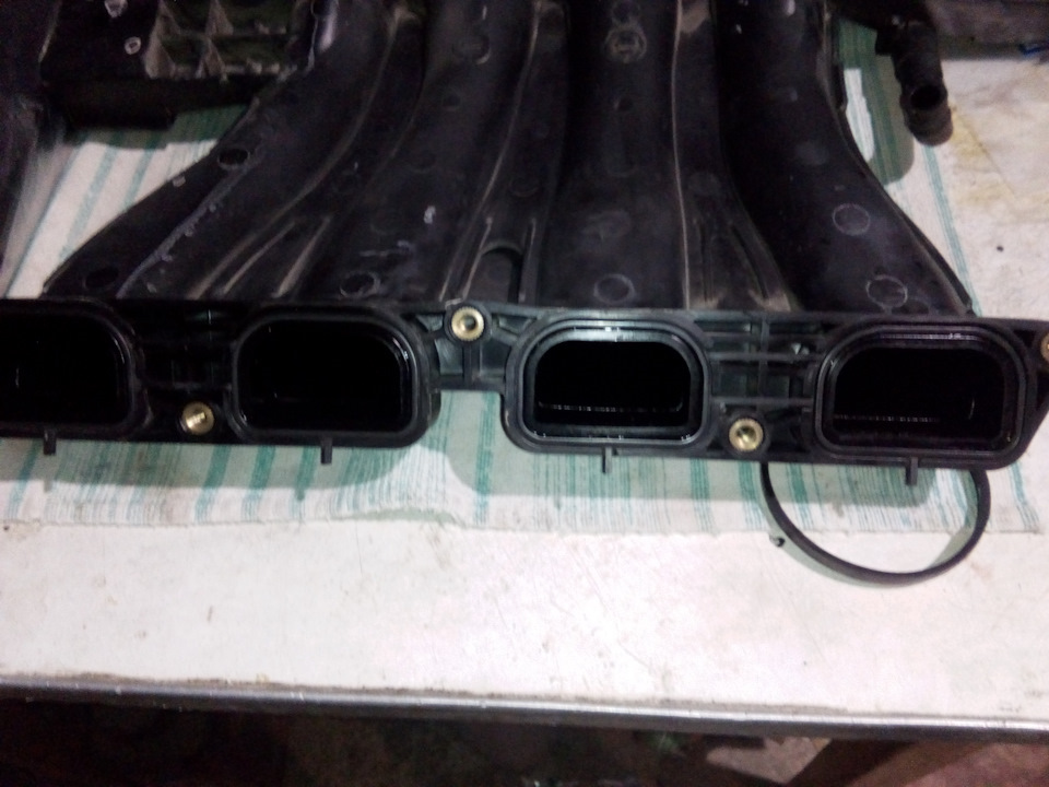

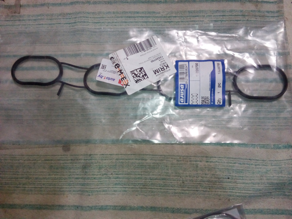

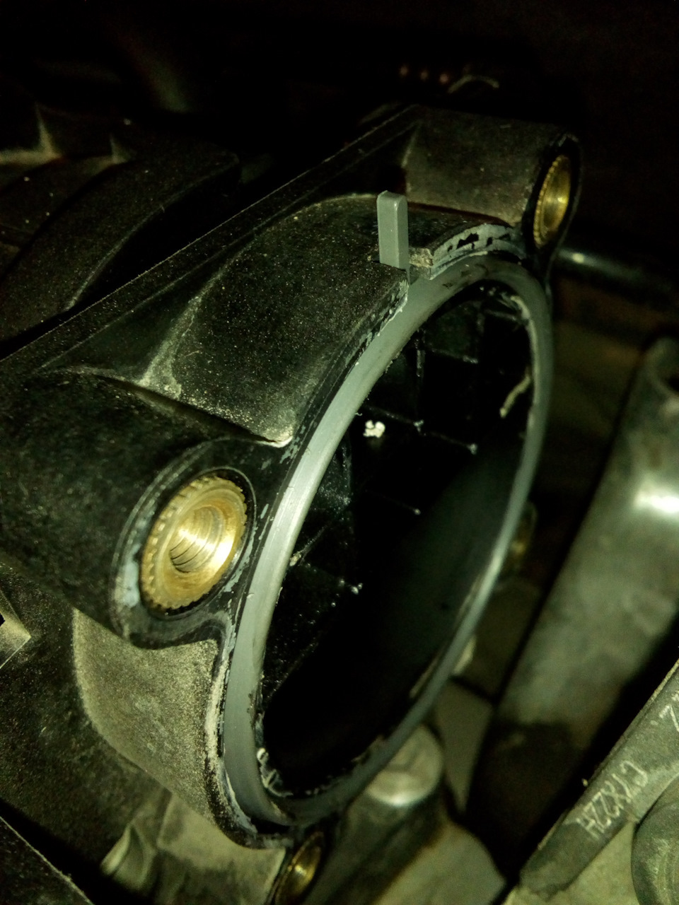

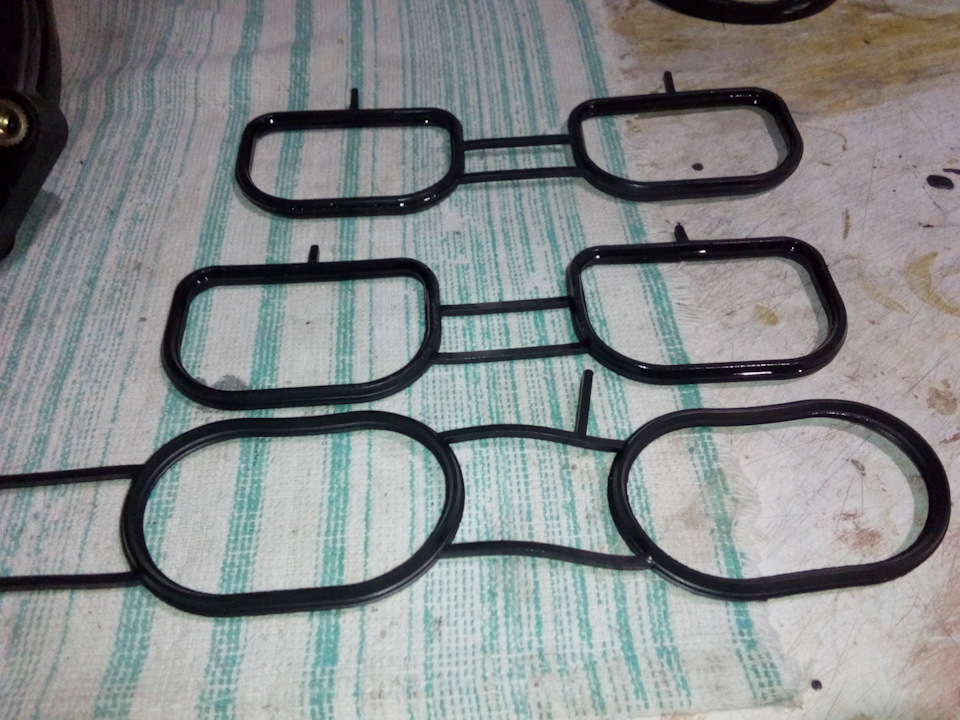

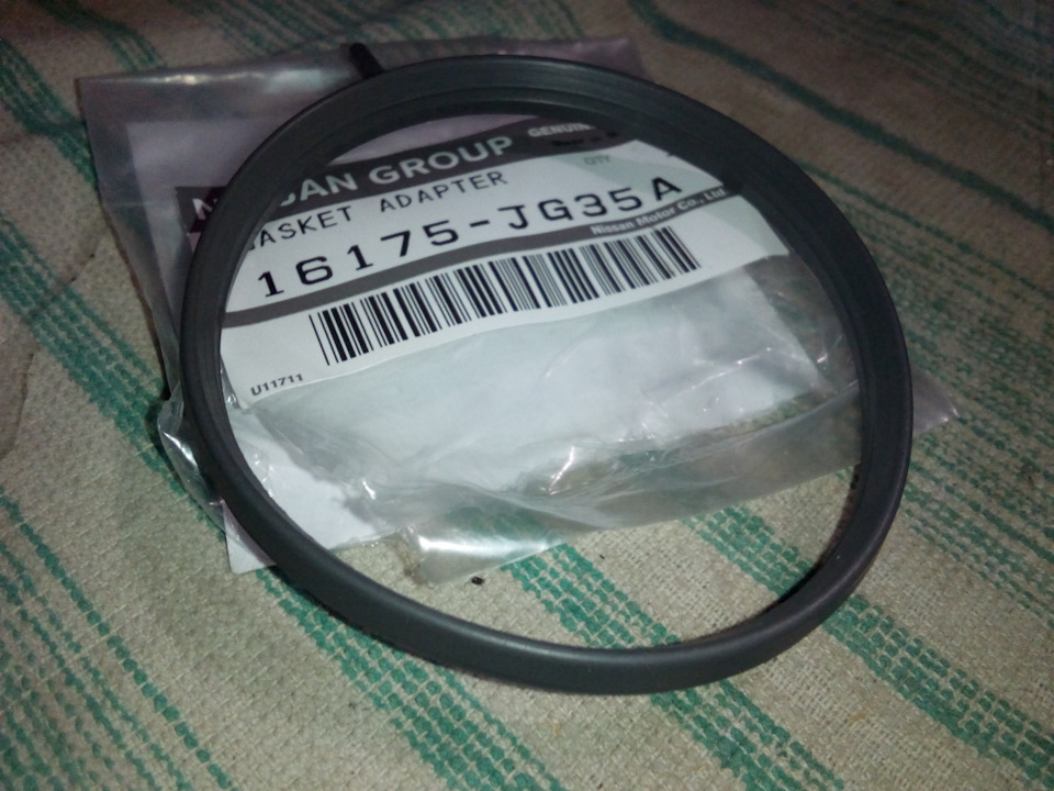

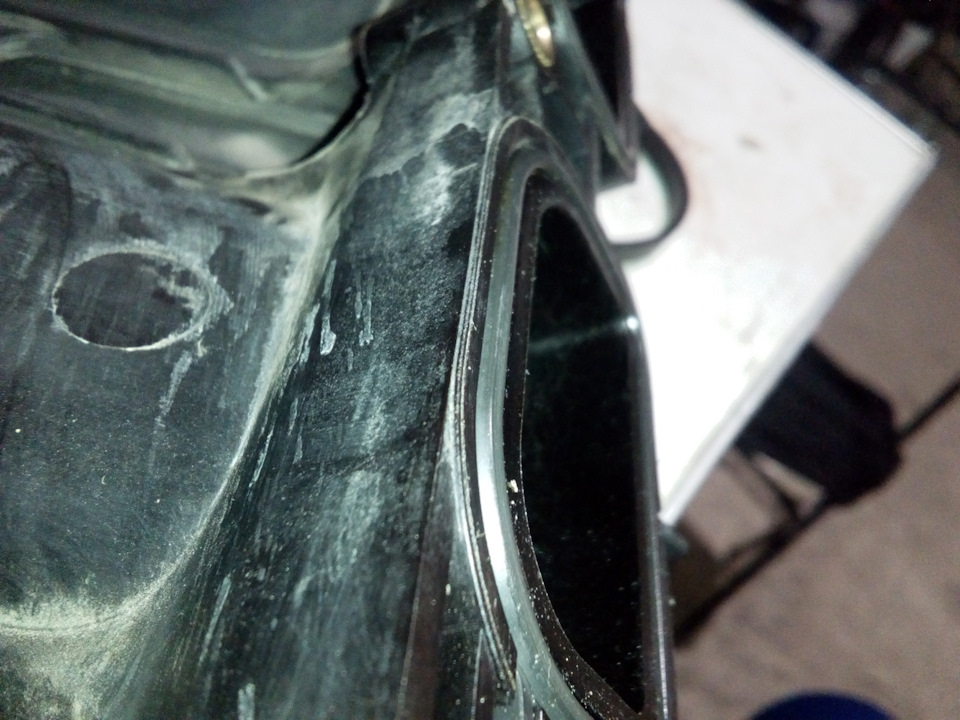

Специально создал запись в б/ж с вопросом о троении двигателя при запуске на холодную . Подозревал о подсосе воздуха через прокладки дроссельной заслонки и прокладки впускного коллектора. Мануал предписывает их менять при каждом снятии. А я снимал их неоднократно при чистке дроссельной заслонки, установке ГБО, замене свечей. Также имеются немного плавающие холостые обороты. Поэтому решил их поменять. Заказал прокладки: дроссельной заслонки Nissan 16175-JG35A (по диалоджису 16175-JG31A) и Ajusa 13220700 впускного коллектора. Поменял сам в гараже за час примерно, тем более опыт имеется. Прокладка 16175-JG35A имеет немного другую форму в поперечном сечении: примерно как ромб (это же рено), а требуемая 16175-JG31A прямоугольную. А так все размеры одинаковые и прокладка встала замечательно и даже выпирала немного из канавки.
В результате…холостой ход плавать перестал, но троение при запуске на холодную осталось… Видимо причина не в этом. Пробовал подключить ELM при запуске и троении — ошибок нет. Надо искать дальше.
