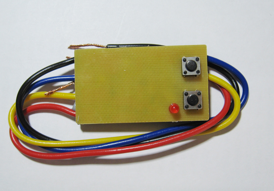

Все, первый вариант корректора доделан\завершен )
Краткие технические характеристики:
Напряжение питания, В - 10-16
Максимальное напряжение на входе, В - 16
Амплитуда входного сигнала, В, не менее - 4
Минимальная частота входного сигнала, Гц - 3
Коэффициент ускорения\замедления, раз - 0.3 \ 8.0
Габаритные размеры, мм, - 45х25
Корректор скорости предназначен для коррекции показаний спидометра при установке нестандартных колес, коробки передач и т.п.
Может быть установлен на автомобили имеющие питание бортовой сети +12В и датчик скорости Холла с амплитудой сигнала 0- 12в.
Корректор выполнен на базе микроконтроллера и обеспечивает коррекцию частотного сигнала путем умножения или деления частоты на постоянный коэффициент, задаваемый при настройке.
Подробнее о этом девайсе можно почитать в предыдущем посте.

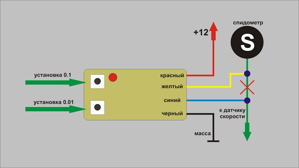

Подключается "в разрыв" от датчика скорости к спидометру:
Первый экземпляр, на старте к заказчику )
Всем добра!

Приветствую! Этот корректор к датчику ABS, через усилитель сигнала, получится подключить? У меня сейчас стоит подобная штука, но она немного "задумчивая" и даже навигатор иногда быстрее работает. Сигнал надо делить ровно на 5.
Привет. Что значит усилитель сигнала?
Если у вас сигнал в виде прямоугольника с амплитудой не менее 5в. — можно.
У меня сигнал синус. Я собрал типа усилителя, на двух транзисторах, где последний работает как "ключ" и получил на выходе прямоугольник 0-12 вольт. Если в таком виде подключить к приборке, то она работает, но завышает показания в пять раз.
Ясно. Для одного проекта тоже собирал нечто похожее, но немного сложнее ;)
Если в таком виде работает, то конечно подойдет. Корректор позволяет "притормозить" до 8 раз (на сайте старое описание — до 5, руки не дошли поправить).
Цена вопроса? И на КРАУН 1993года можно установить? Сигнал идёт с датчика без всяких тросов.
Цена вопроса — в ЛС.
Если используется обычный датчик холла (не сигнал с АБС) — можно.

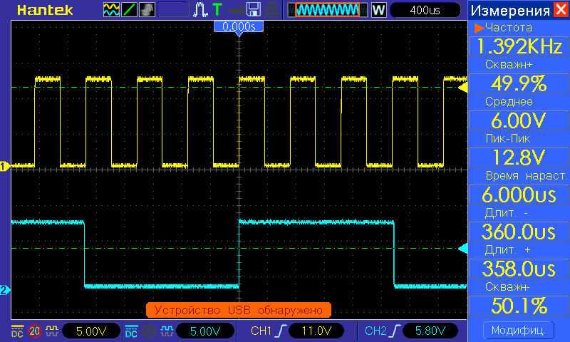

Какой диапазон частот?
Сможет поднять с 230Гц до 1,4кГц?
Если да, то сколько стоит?
Это коэффициент ~0.16, а у меня заложен максимум по ускорению 0.3
С таким я не пробовал, нужно посмотреть )
Неужели для спидометра нужна такая большая частота?
Мне не на спидометр. Мне сигнал скорости в мозг завести надо. А то мотор в аварии ((
А откуда сигнал идет, датчика Холла или АБС?
Изначально с датчика хола, но проходит через приборку. Возможно там какоето преобразование происходит. Осцил только стационарный от розетки, поэтому посмотреть не могу.
Завтра попробую на такой К. умножения запустить.
iterator
Но все-же желательно узнать какой там сигнал.
Известно два тезиса:
1) По штату в мозг заходит сигнал с АБС.
2) Ребята уже подключали штатный сигнал с приборки в мозг и он его видит, но показания занижены в 5,33 раза.
Так что думаю там меандр. Постараюсь завтра как нить изловчится посмотреть сигнал.

Посмотрел, по-моему вы и сами в состоянии сделать то, что вам требуется )
Нету времени. Легче купить готовое.
iterator
Наверное перебор )
С таким К. нужна более тонкая подстройка, до тысячных. А еще лучше девайс под конкретную задачу сделать — тогда будет хорошо работать.
Я думаю мне пофиг если скорость в мозге будет плюс мину 10 км/ч. Сколько стоит?
Не, там дело не только в скорости, но и "дребезг" есть. В таком виде оно не пойдет.
жаль, придется самому пилить(
