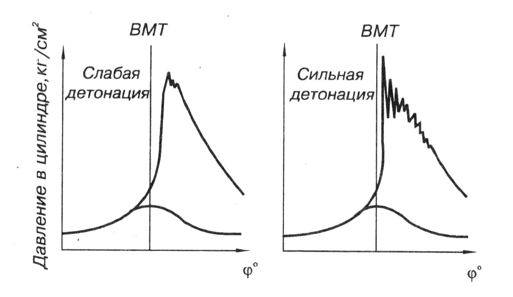

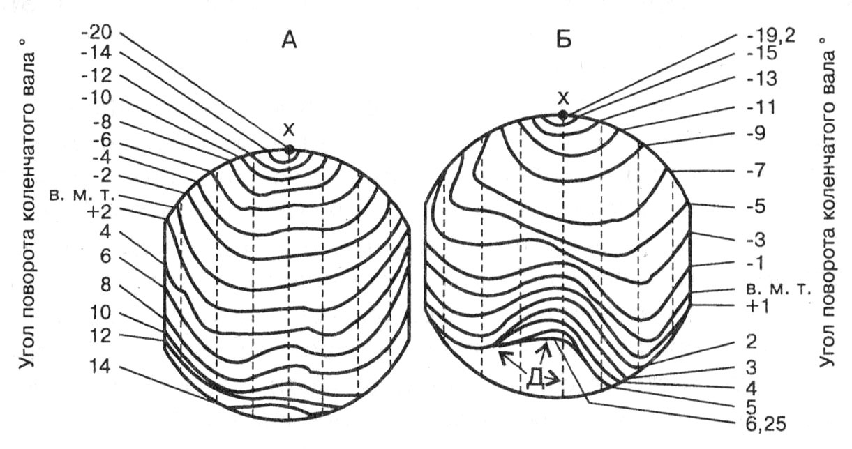

Рис. 1 иллюстрирует исследования перемещения фронта пламени при нормальном и детонационном сгорании смеси в специальном двигателе, оборудованном аппаратурой скоростной фотосъемки. Очаг детонационного сгорания отмечен в наиболее удаленном от свечи зажигания месте. Весь процесс детонационного сгорания завершился при повороте коленчатого вала на 6-7° после в.м.т., тогда как нормальное сгорание в этих условиях протекало значительно дольше и заканчивалось при повороте коленчатого вала более чем на 14° после в.м.т. (см. рис. 1).
В пользу многостадийного воспламенения несгоревшей порции рабочей смеси говорит тот факт, что в спектре испускания пламени в детонационной зоне исчезают характерные для углеводородного пламени полосы С-С и С-Н. Это обстоятельство свидетельствует о том, что горячее пламя возникает в данном случае не в исходной углеводородо-воздушной смеси, а в продуктах ее превращения, содержащих главным образом СО. При помощи спектров поглощения в смеси перед детонационным воспламенением обнаружены органические перекиси и альдегиды и, наконец, специфические для холодного пламени возбужденные молекулы формальдегида.
Установлено, что введение в камеру сгорания небольших количеств диэтилперекиси (С2Н5ООС2Н5) или этил гидроперекиси (С2Н5ООН) вызывает очень сильную детонацию. Резкую детонацию вызывало введение гидроперекиси ацетила (СН3СООН). В последней порции рабочей смеси в двигателе перед началом детонации были обнаружены органические перекиси, аналогичные гидроперекиси ацетила, в таких количествах, которые по опытам с чистой перекисью необходимы для вызова детонации.
Внешние признаки детонационного сгорания мы уже отмечали: характерный стук, дымный выхлоп и перегрев двигателя.
Металлический стук является результатом многократных периодических отражений ударных волн от стенок камер сгорания. При этом на индикаторных диаграммах в конце сгорания регистрируются вибрации давления в виде ряда постепенно затухающих острых пиков (рис. 2).
Частота вибраций давления примерно такая же, как и основная частота слышимых стуков — порядка нескольких тысяч герц. В связи с этим при детонации мы слышим звонкий металлический стук высоких тонов.

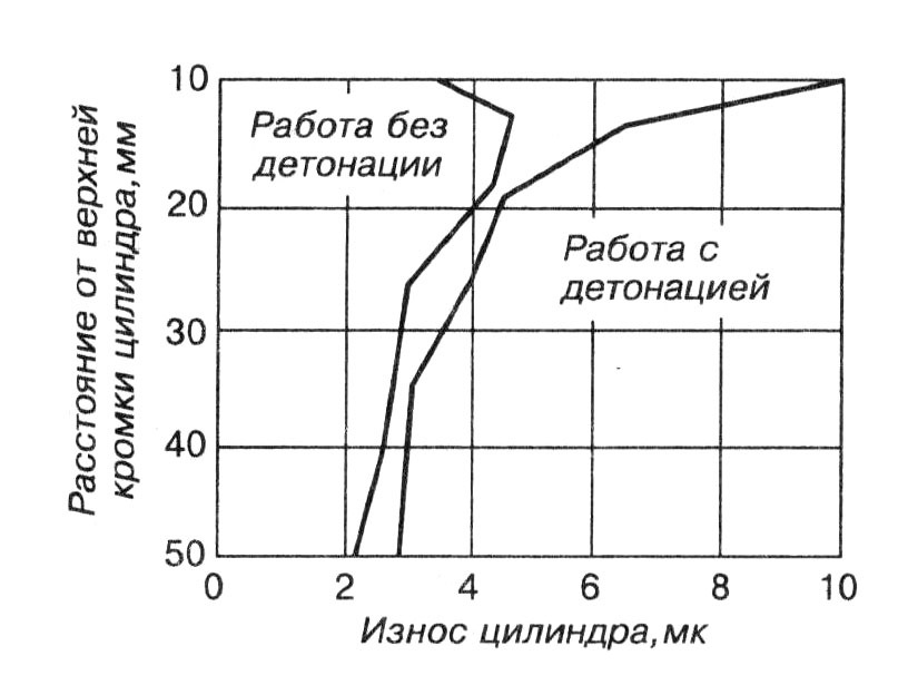

Главная опасность детонации заключается в повышенной отдаче тепла от сгоревших газов в стенки камеры сгорания и днище поршня из-за более высоких температур в детонационной волне и увеличения коэффициента теплоотдачи в результате срыва пограничного слоя более холодного газа.
Увеличенная теплоотдача в стенки приводит к перегреву двигателя и может вызвать местные разрушения поверхности камеры сгорания и днища поршня, первоначально выражающиеся в появлении на поверхности металла небольших щербин. Часто в первую очередь происходит разрушение кромок прокладки между цилиндром и головкой, завершающееся ее прогоранием. Характерно расположение таких разрушений во вполне определенных для данного двигателя местах, зависящих от конфигурации камеры сгорания, что связано с зонами преимущественного возникновения детонации и условиями отражения ударных волн от стенок.
Распределение износов по высоте цилиндра видно из данных, приведенных на рис. 3. Они свидетельствуют о том, что длительная работа двигателя с детонацией совершенно недопустима.
