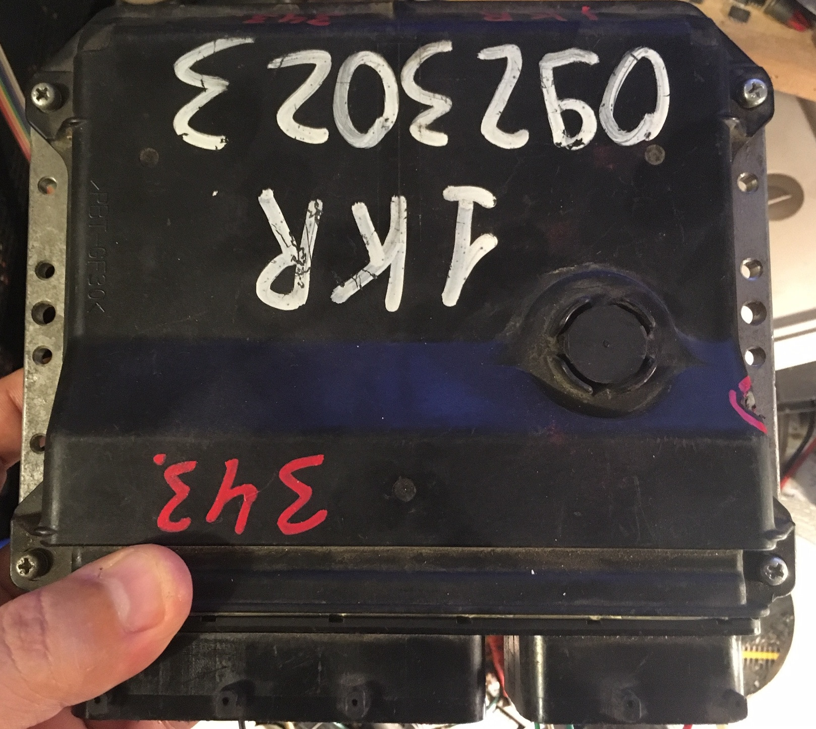

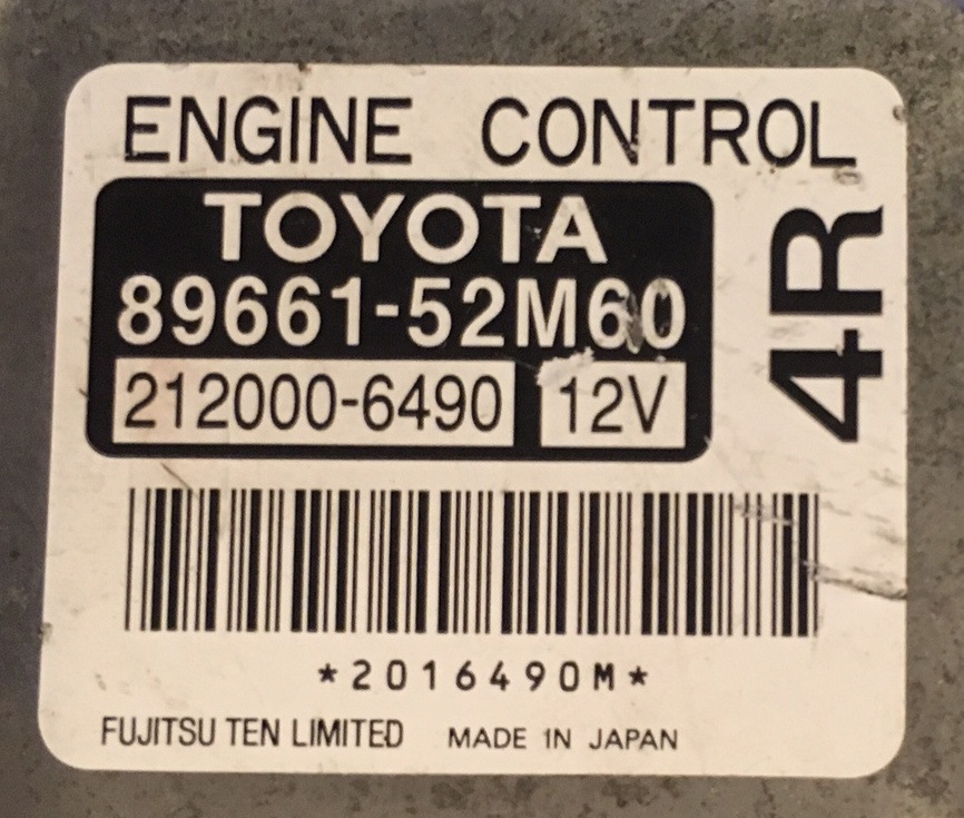

Очередной свап в Мурманске (matvey998). Куда то ставят двигатель с Vitz — 1KR-FE бензиновый двигатель объемом 1.0 литр и мощностью 68-72 л.с. Устанавливался на Toyota Belta, Toyota iQ, Vitz, Yaris. И моторный оказался на столе. Начну с внешнего вида:

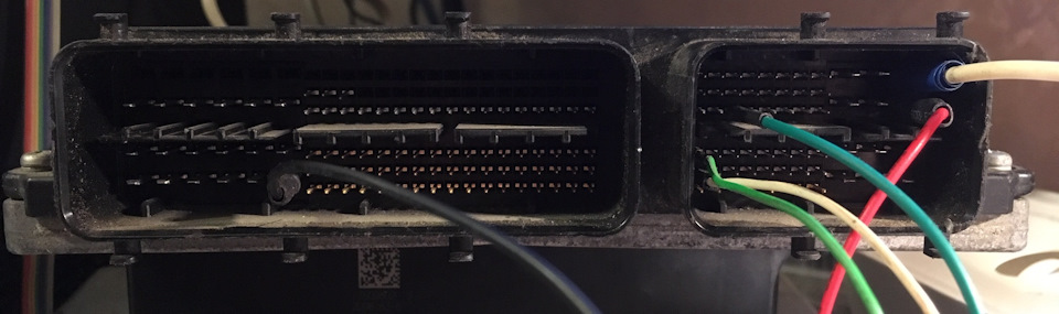

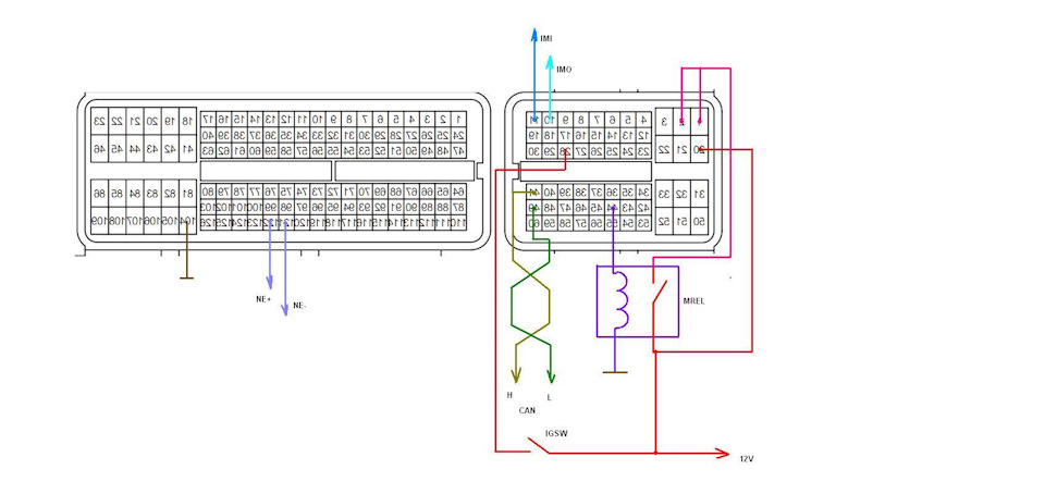

Сразу традиционное подключение на столе:
Как то пропустил момент до установки эмулятора — поэтому на потроха блока придется смотреть с уже установленным эмулятором:

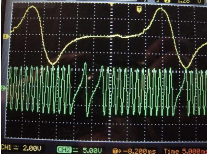

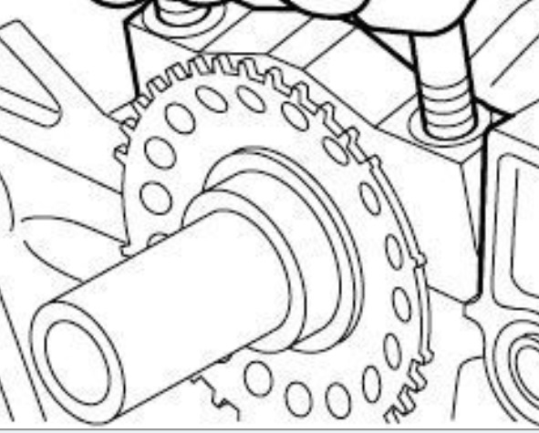

Как всегда поковырялся с константами для шифрования трафика между моторным и иммобилайзером, и данными присутствия иммобилайзера — но уже рука набита, и большого количества времени эти процедуры не занимают. В процессе выяснения столкнулся со следом Субару :) — ибо командное колесо (или реперный диск) датчкика коленвала представляет собой более привычную для субару конструкцию (а покрутить коленом на столе было нужно):
То-то он от привычных сигналов колена обороты не видел. Но все разрешилось — колено на столе моторный увидел.
Эмулятор сделан под стандарную для моих поделок синхру 0xC2C2, в MW еепром моторного с начала вписать 6-ть байт C2 C2 C2 C2 C2 C2.

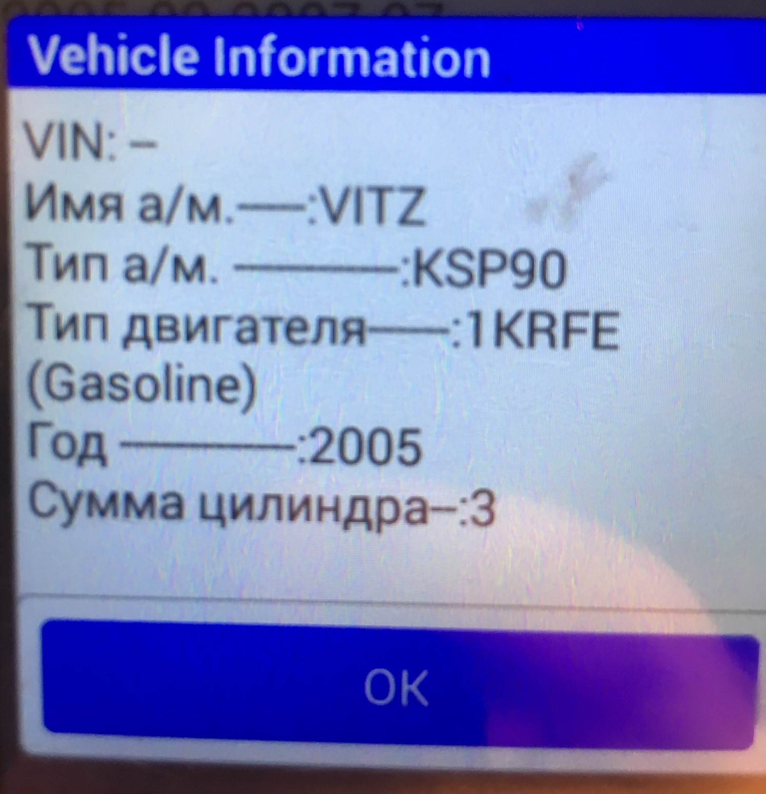

Диагностируется как все свежие по кан-шине — на 6 и 14 контактах OBD разъема. EasyDiag сразу увидел моторный:

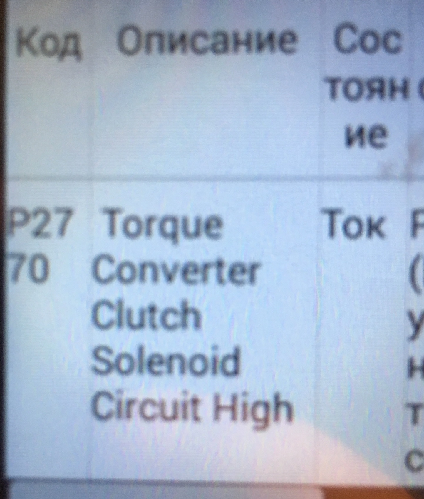

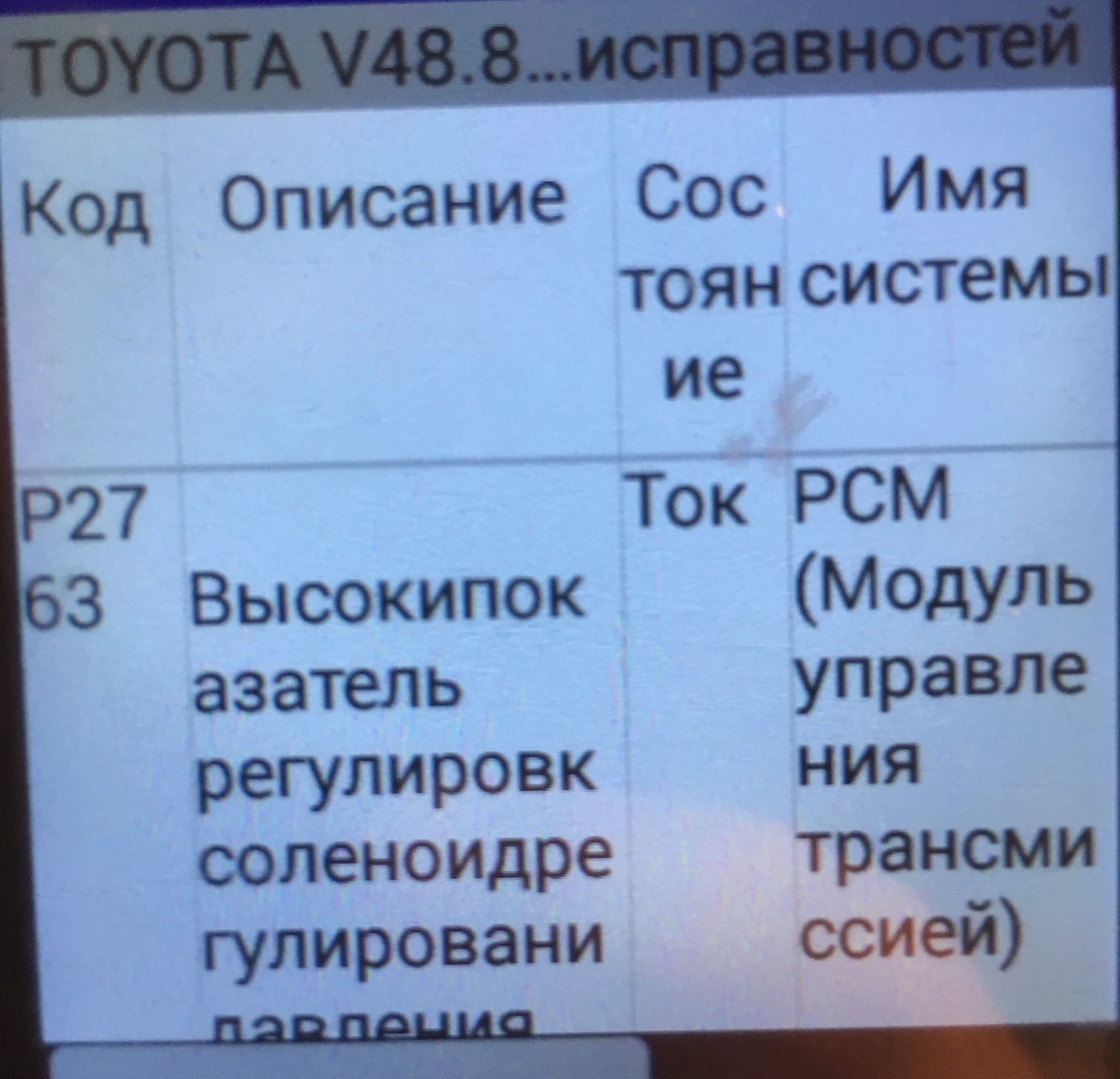

Следом низ ошибок куда обычно помещаются ошибки по иммо у Тойоты — B2799 и B279A:
Ошибок по иммо нет, запуск двигателя авторизован всегда.
