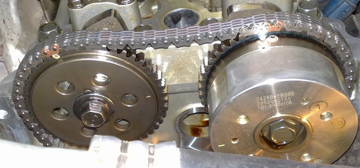

Газораспределительный механизм 122-сильного 4GFC приводится в действие цепью. Ее ресурс более 250-300 тыс. км. Порой встречается преждевременное растяжение цепи — ближе к 200 000 км. Даже зафиксированы происшествия – обрыв цепи и загиб клапанов. Но все эти неприятности – единичные случаи. Стоит отметить, что партия моторов 2007 года имела проблемы с гидронатяжителем цепи. Его штоку не хватало свободного хода. Позже недостаток устранили.
Дорестайлинговая версия 1,6-литрового мотора (G4ED) и 2-литровый (G4GC) имеют комбинированный привод ГРМ. Зубчатый ремень ГРМ соединен лишь с одним распредвалом. А распредвалы между собой связаны короткой цепью, расположенной на задней стороне мотора. Ресурс цепи более 300 000 км.
Газораспределительный механизм дизельных моторов приводится в действие цепью. Она может растянуться уже после 200 000 км.
