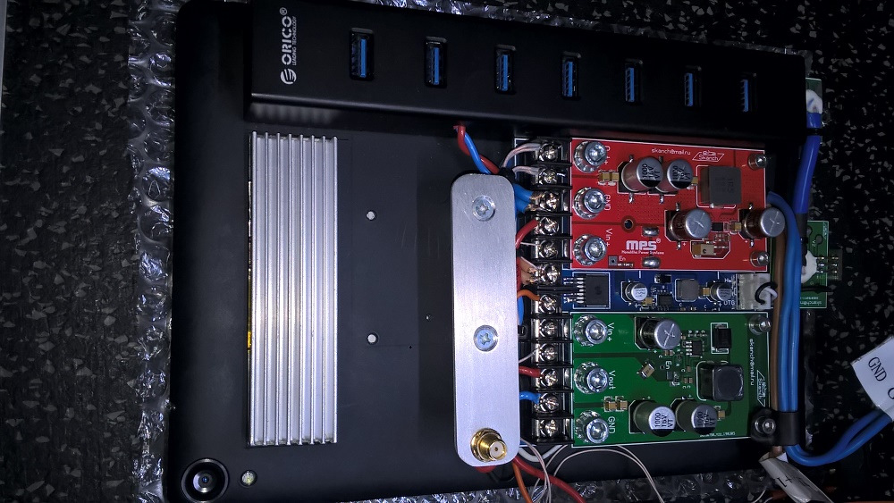

Ни для кого "америку не открою", если скажу, что сильный нагрев процессора в планшете приводит к фантомным отключениям приложений в процессе работы, и к постепенной "деградации" самого кристалла. Вот и знакомый "пациент" — Nexus 9 не исключение.

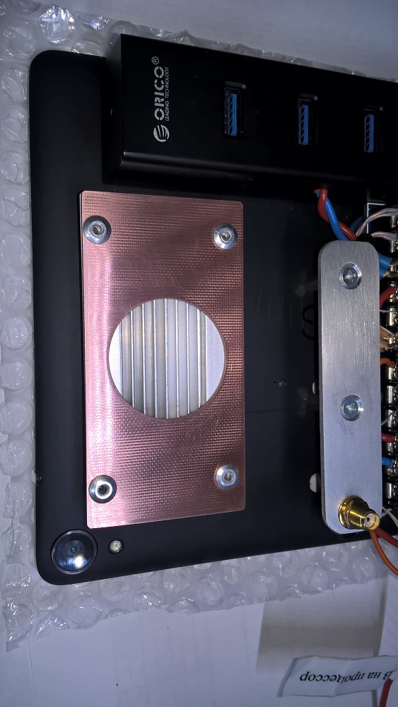

При одновременной работе нескольких "тяжёлых" приложений и сильном нагреве процессора (ко всему прочему на нём стоит очень солидный радиатор) "выбивало" воспроизведение музыки. Температура на поверхности радиатора доходила до 56С! Решили сделать обдув радиатора, как самое простое решение.

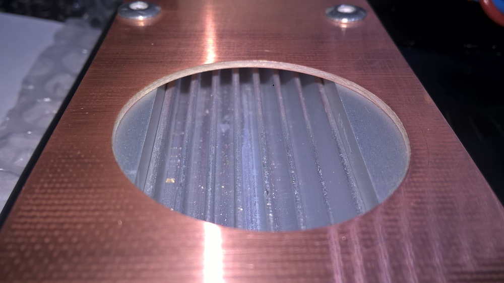

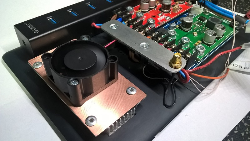

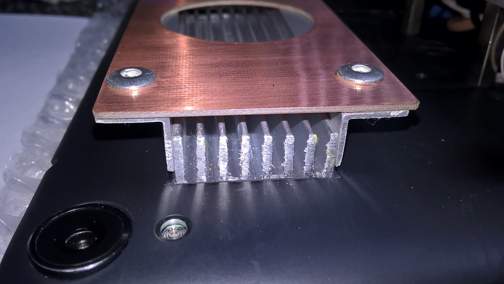

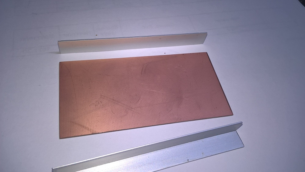

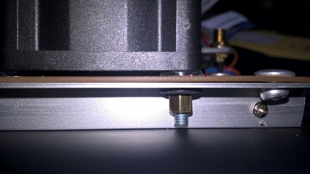

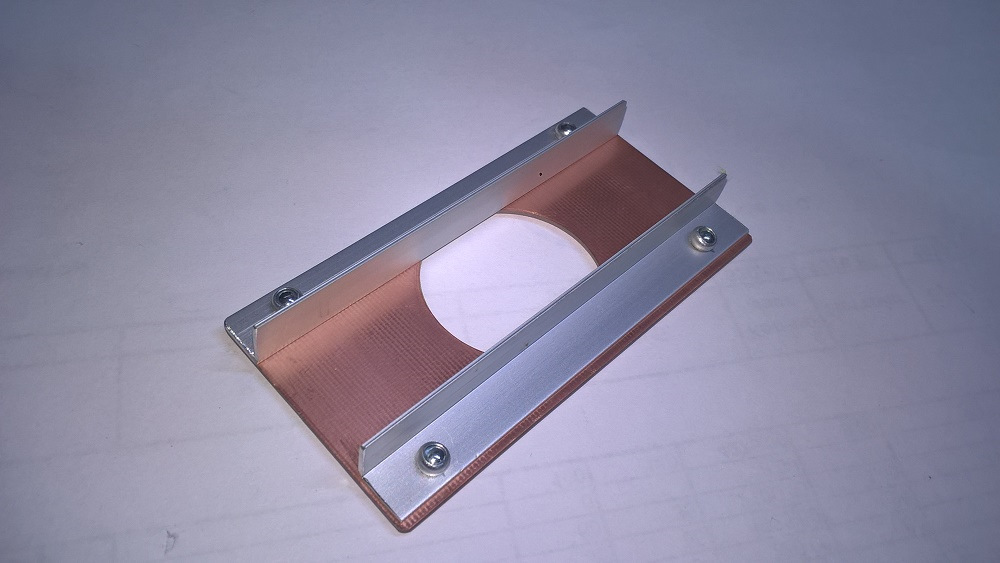

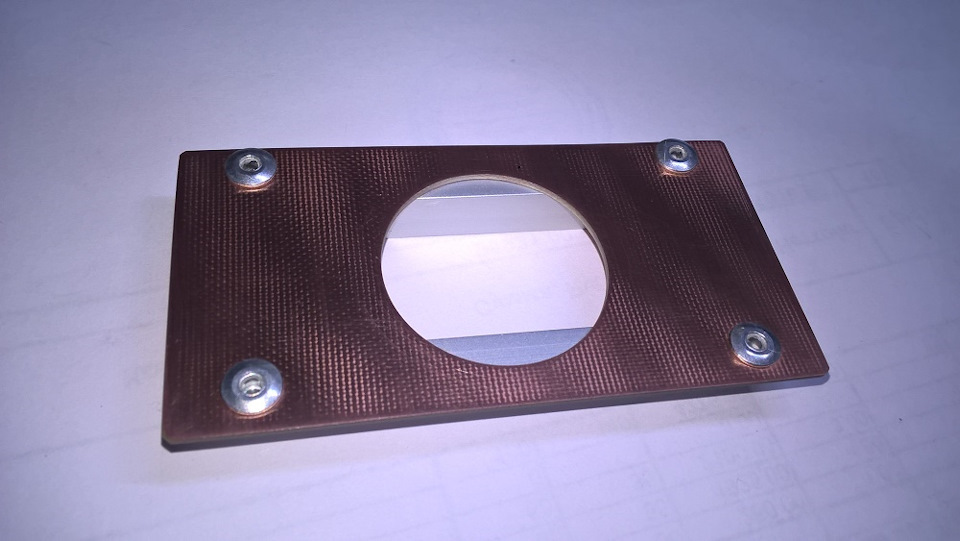

Радиатор низкопрофильный, ребристый, вытянутой формы, шириной 25 мм. Для лучшего обдува накрыл его крышкой из стеклотекстолита, поставив вентилятор 40 х 40 х 20 мм. Воздух подаётся на поверхность радиатора и выдувается с его торцов.
При тестах на столе под полной нагрузкой (включены навигатор, браузер, воспроизведение музыки с HDD и одновременно проводился тест AnTuTu BenchMark) температура на радиаторе 42С. Теперь, что покажет тест в машине… Об этом, надеюсь, уже напишет пользователь…

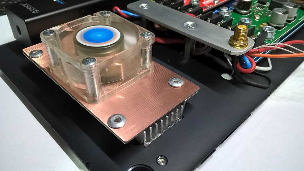

P.S. Заменил вентилятор на более современный (предыдущему, как минимум 10 лет!), но того же размера. И для "пущей бесшумности" установил его через резиновые демпферы для серво-машинок.
Теперь полнейшая тишина и отсутствие какой-либо вибрации на планшете.

Вентилятор на подшипниках качения, 5500 об/мин., уровень шума 23 дБ. на максимальных оборотах. Я его подключил через резистор, что бы немного снизить напряжение и его практически не слышно.

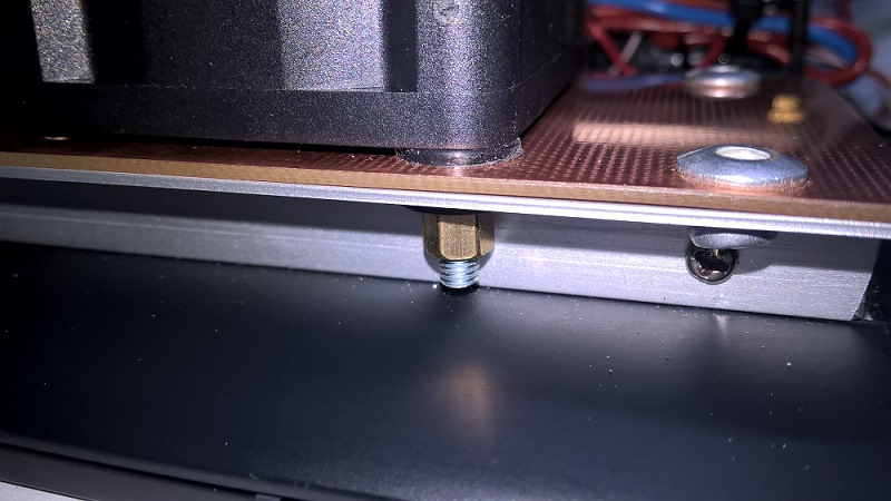

Доброго времени суток! Подскажите где приобретался крепеж и как называется?
Какой крепёж?
С болтиком под шестигранник понятно… интересна гайка — закладная под шестигранник, назову её так, надеюсь понятно объяснил…
Латунная вставка с накаткой. Так на общей "барахолке" и покупались.
