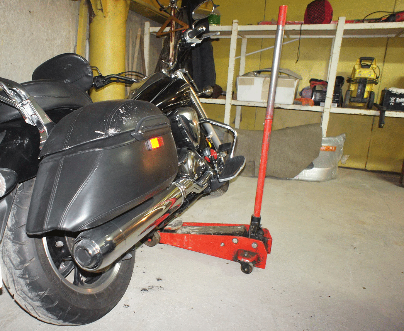

Для хранения с вывешенными колесами соорудил нехитрую конструкцию, сделал повыше для удобства зимнего обслуживания (нужно все проверить от колодок до ремня)
Одному на неё не закинуть, но в четыре руки без проблем, не более 10 минут.
Ну вот, теперь на коленках не нужно ползать, будем потихоньку готовится к следующему сезону.
