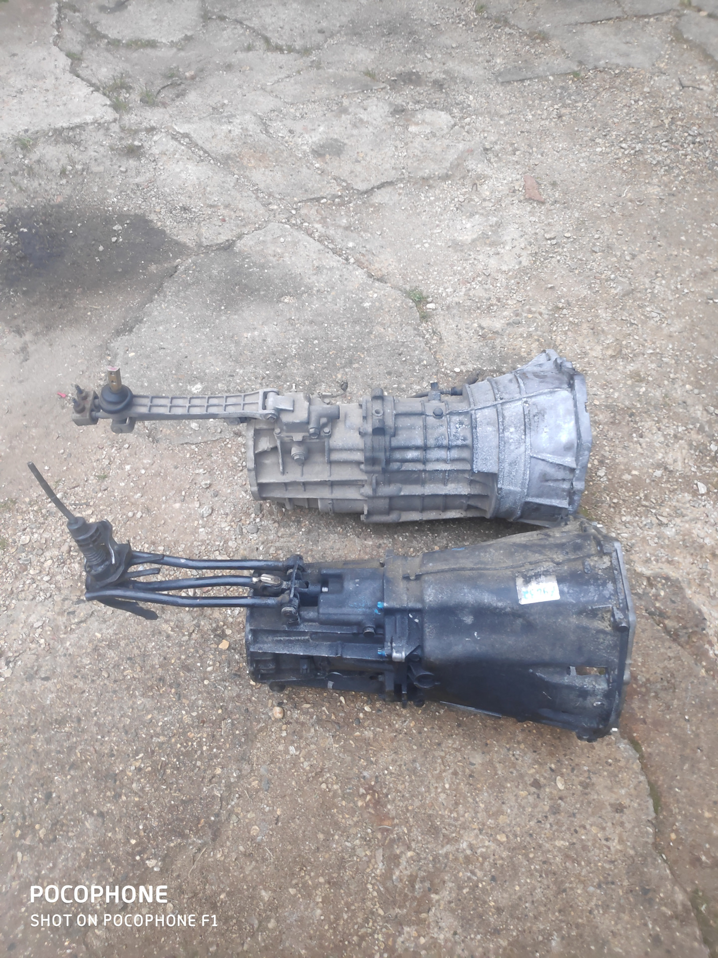

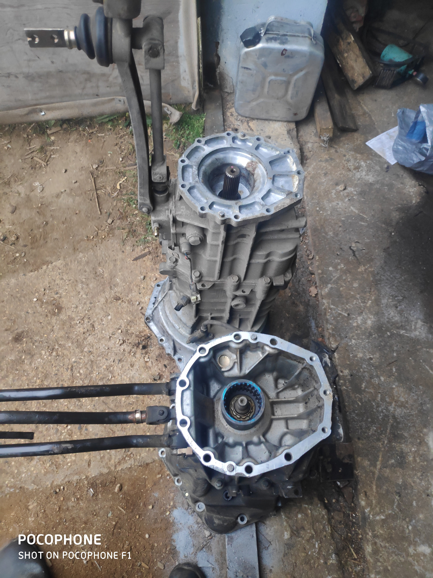

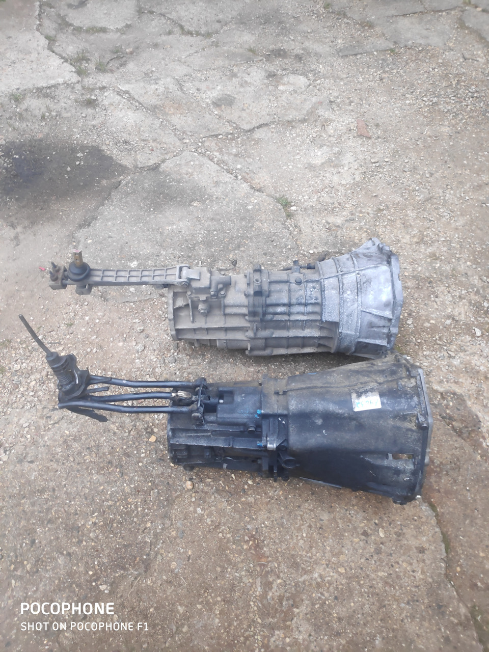

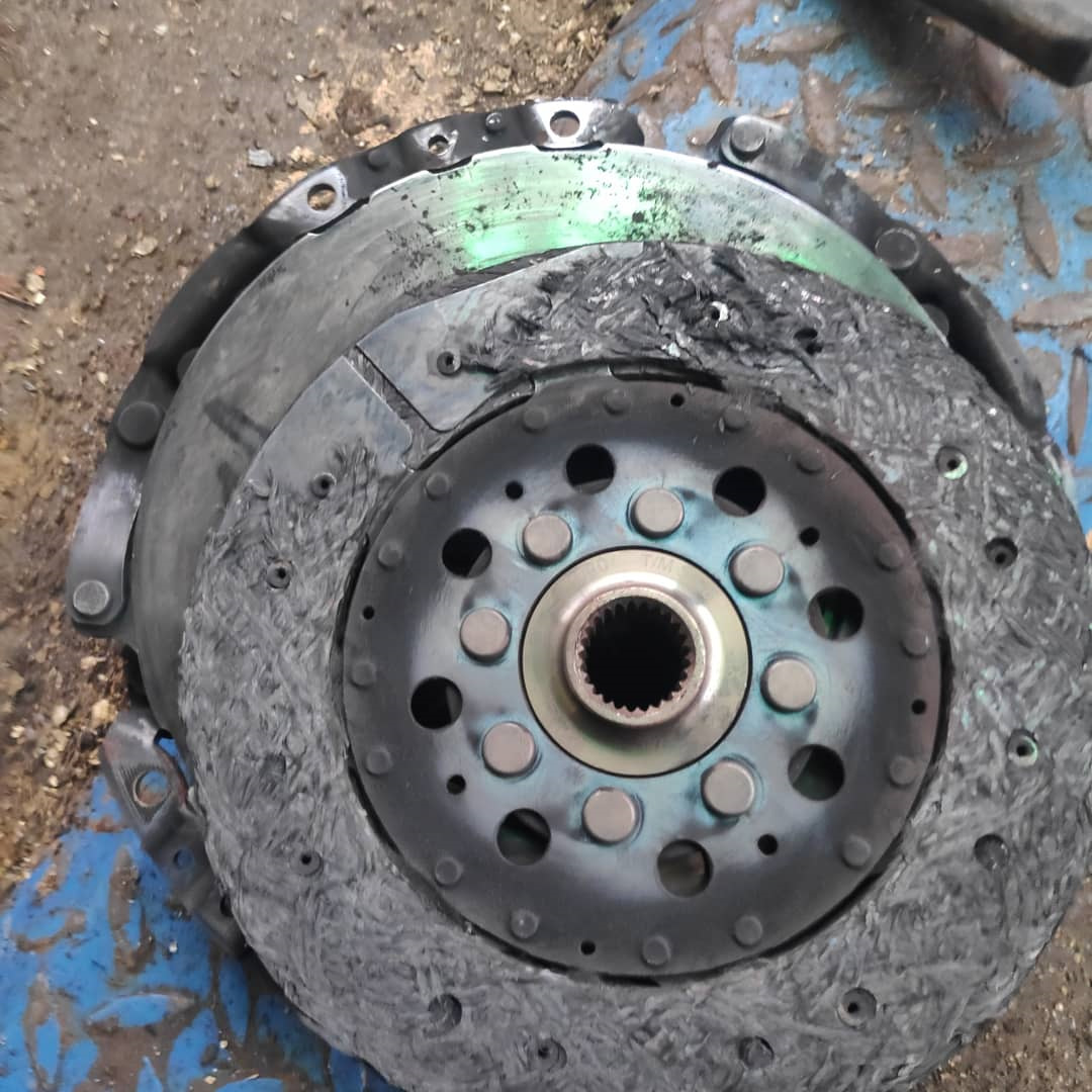

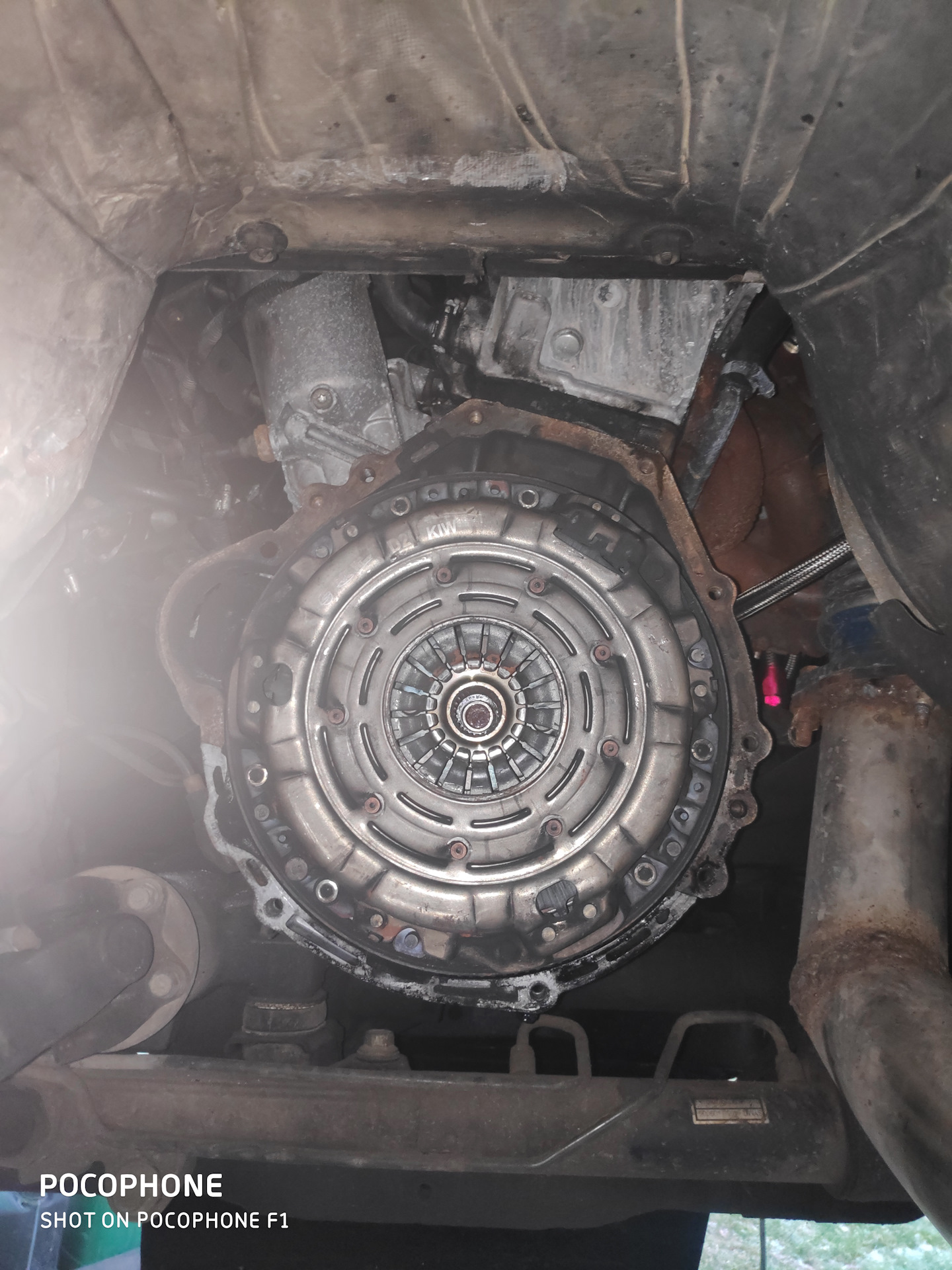

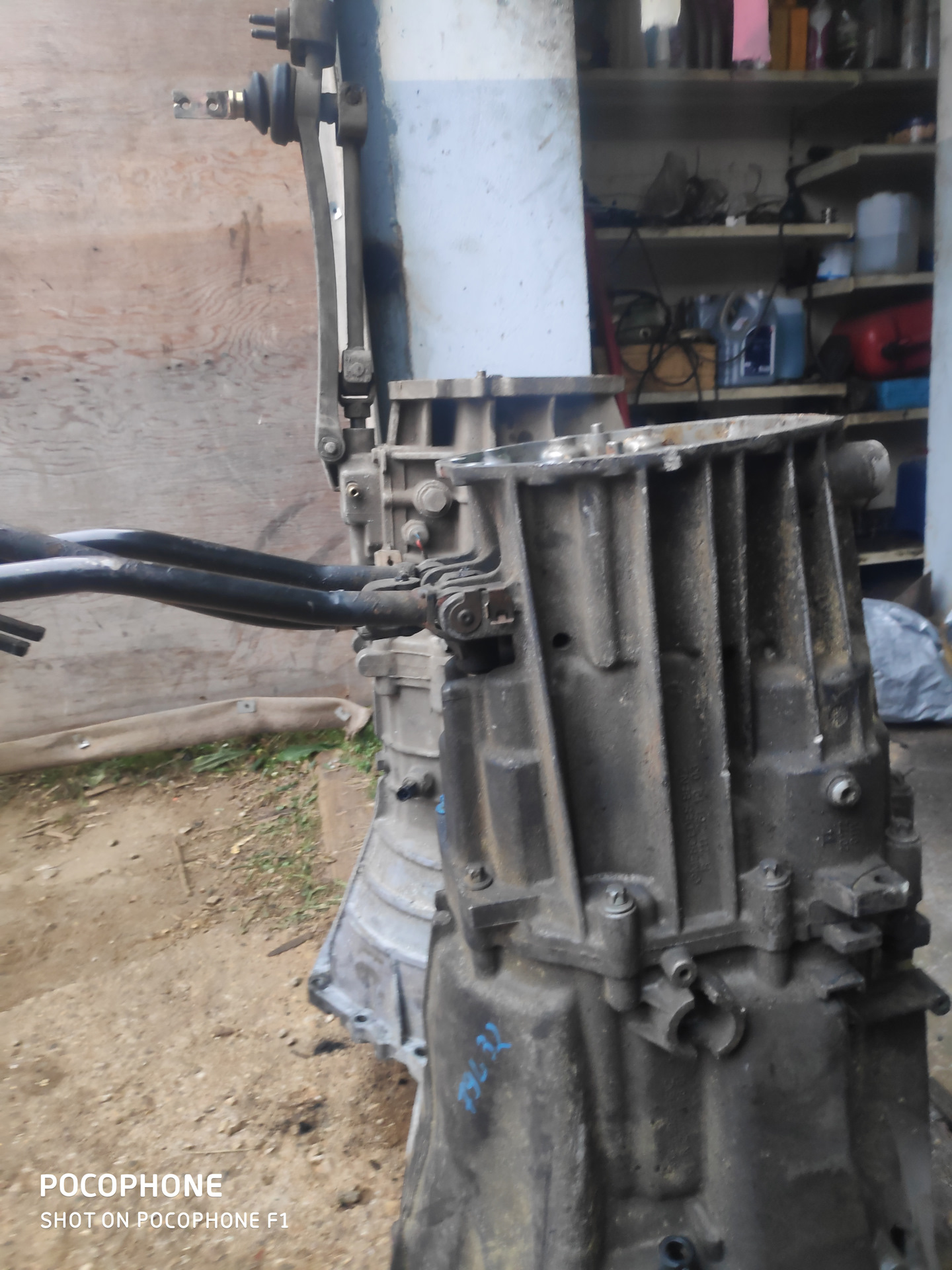

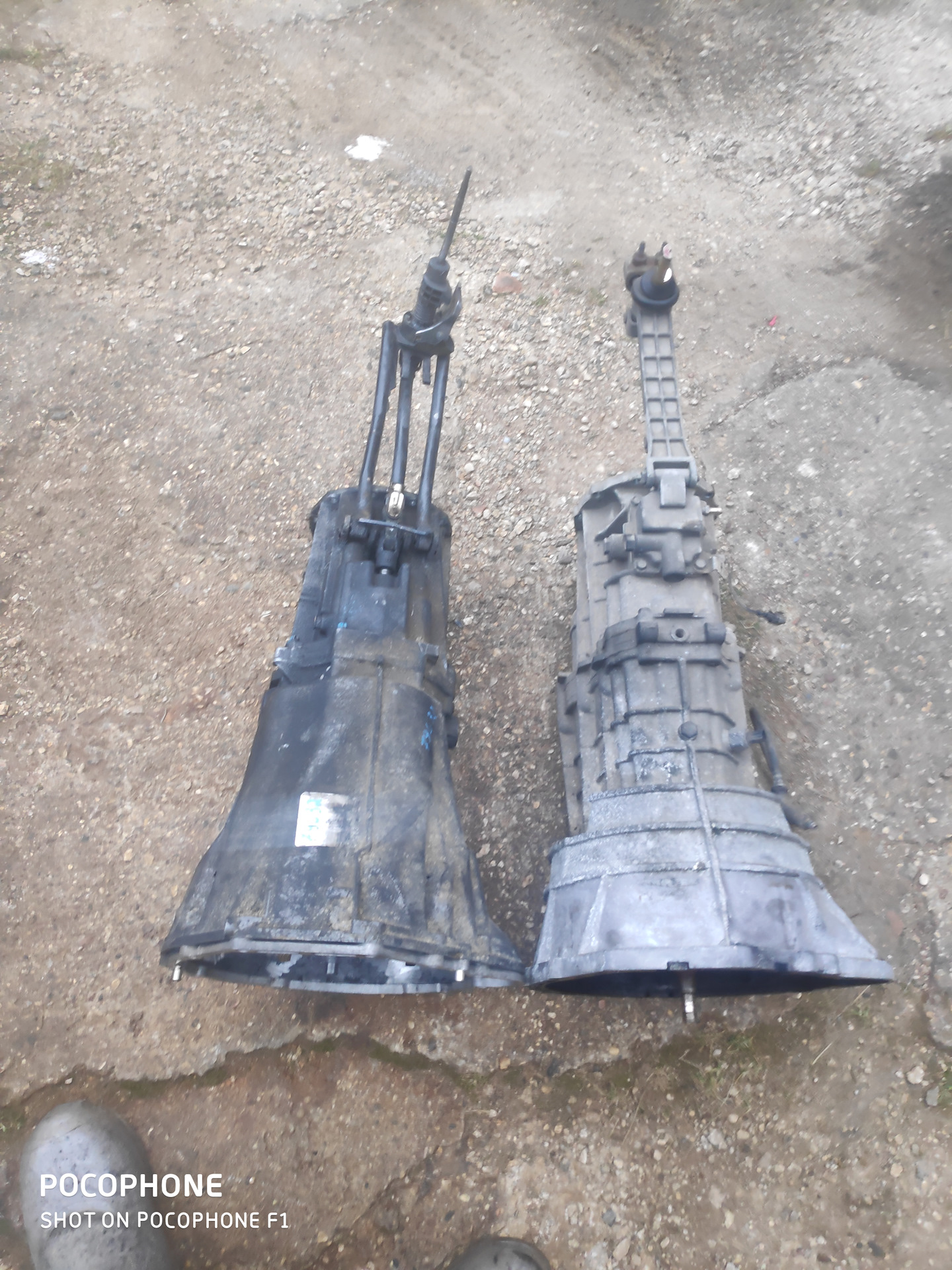

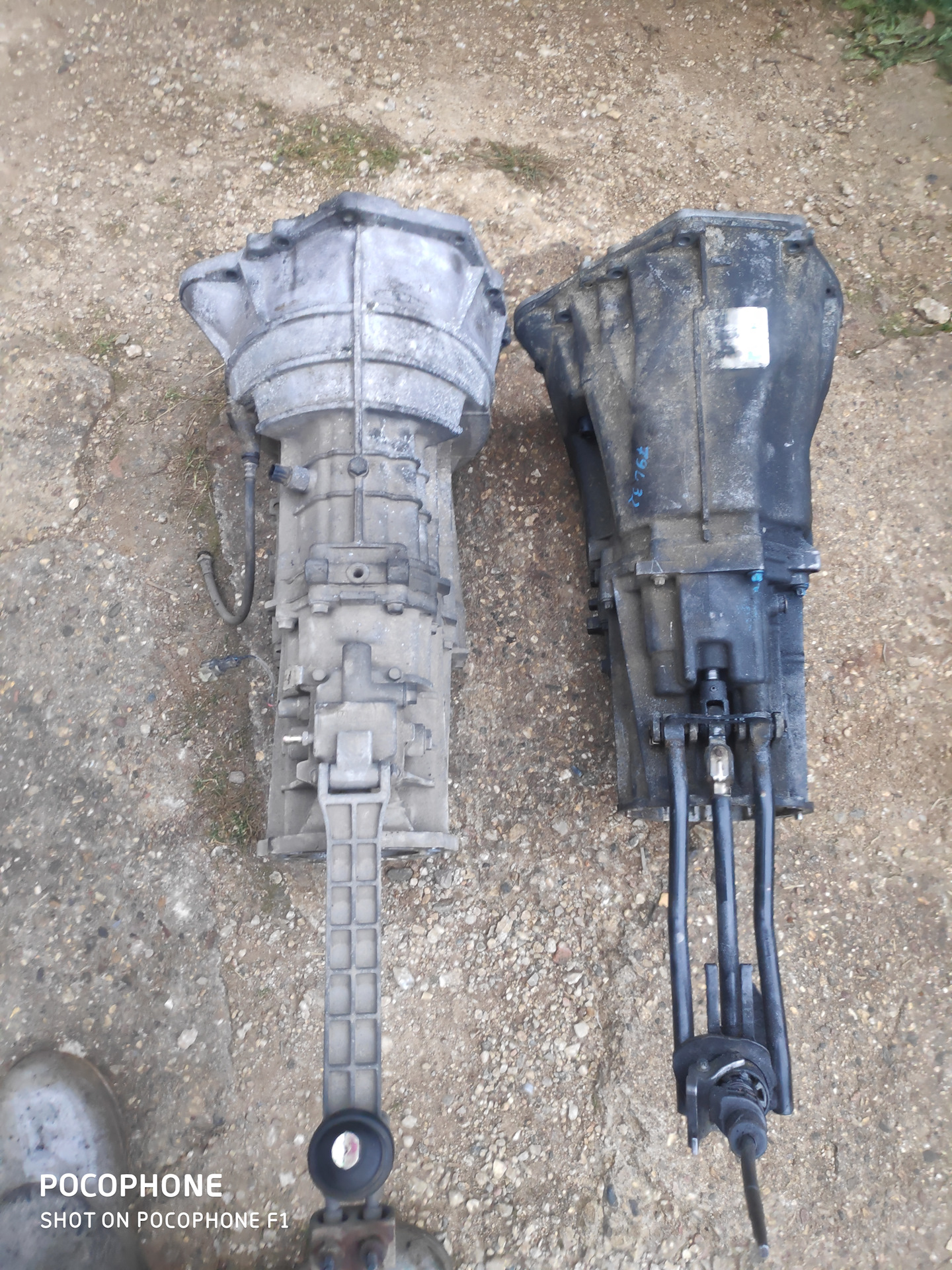

Всем привет. Есть заказ мкпп и сцепление на "актионспортс с 605 мотором с двумя турбинами". Немного истории: в прошлом году я установил две турбины на 605 мотор. И с этого момента начали проблемы со стоковым сцеплением, горит и невозможно обогнать хотя бы фур.

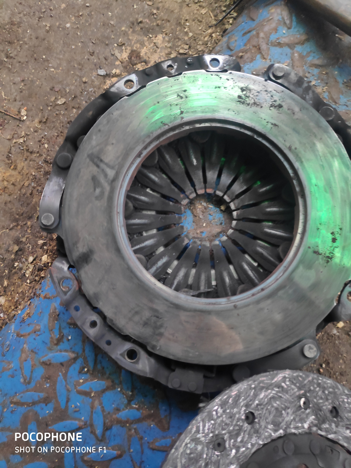

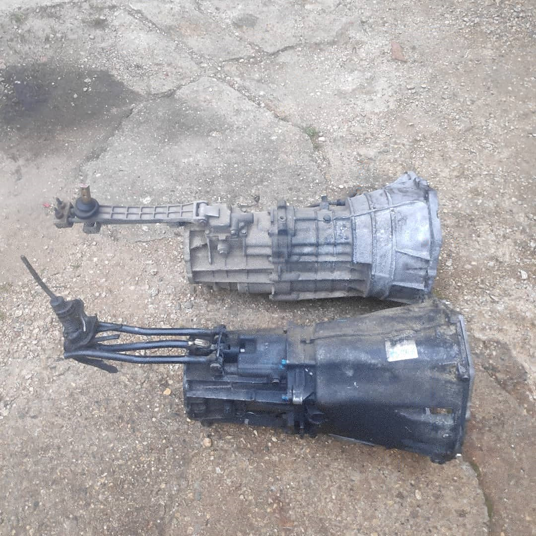

Мда чо делать, надо все мощное ставить В этом году в октябре приобрели мкпп от "млки" и сцепление на 260 размер против 240сток.
А теперь я напишу перечень по переделке, можно сказать ужас переделки

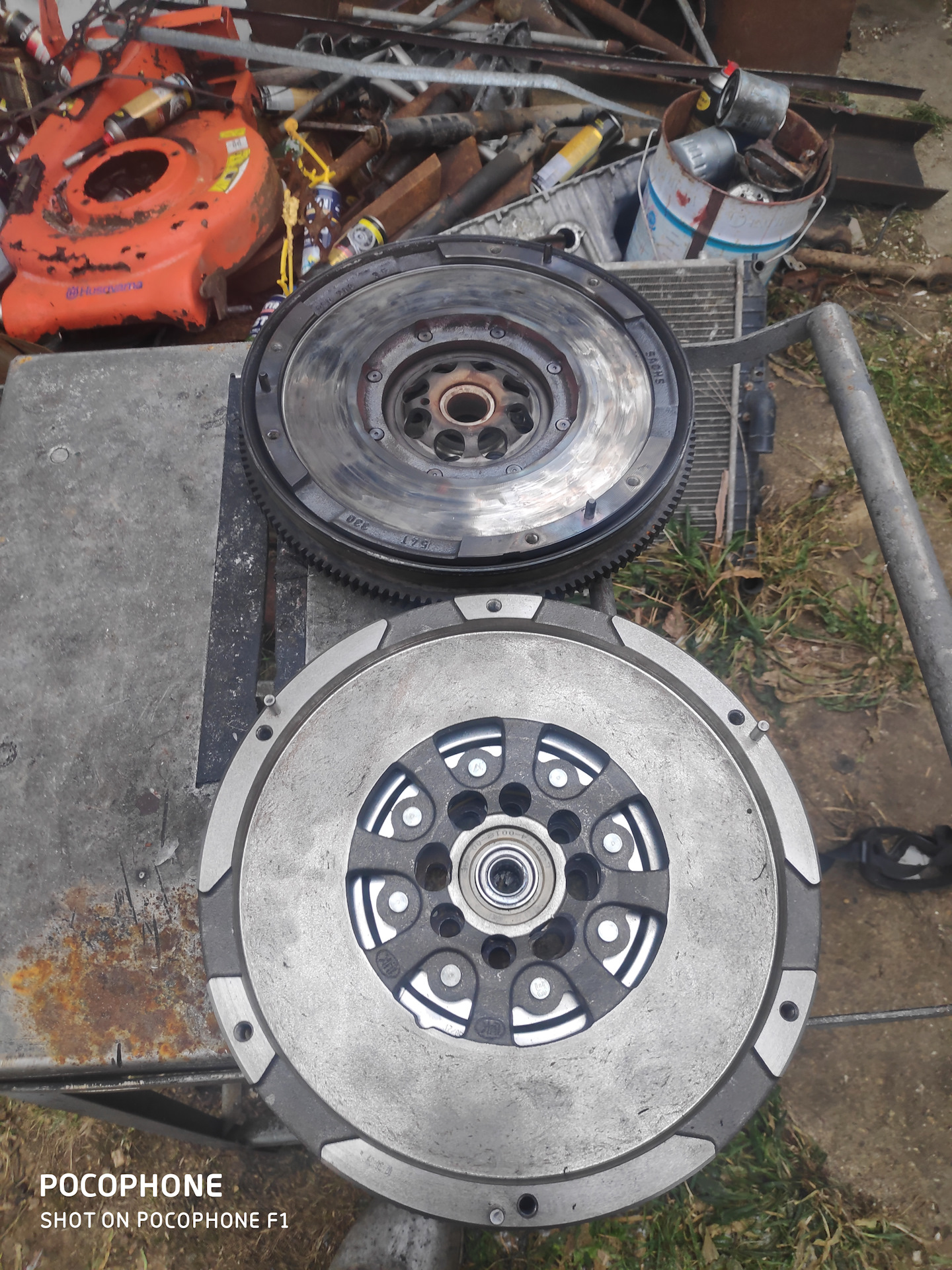

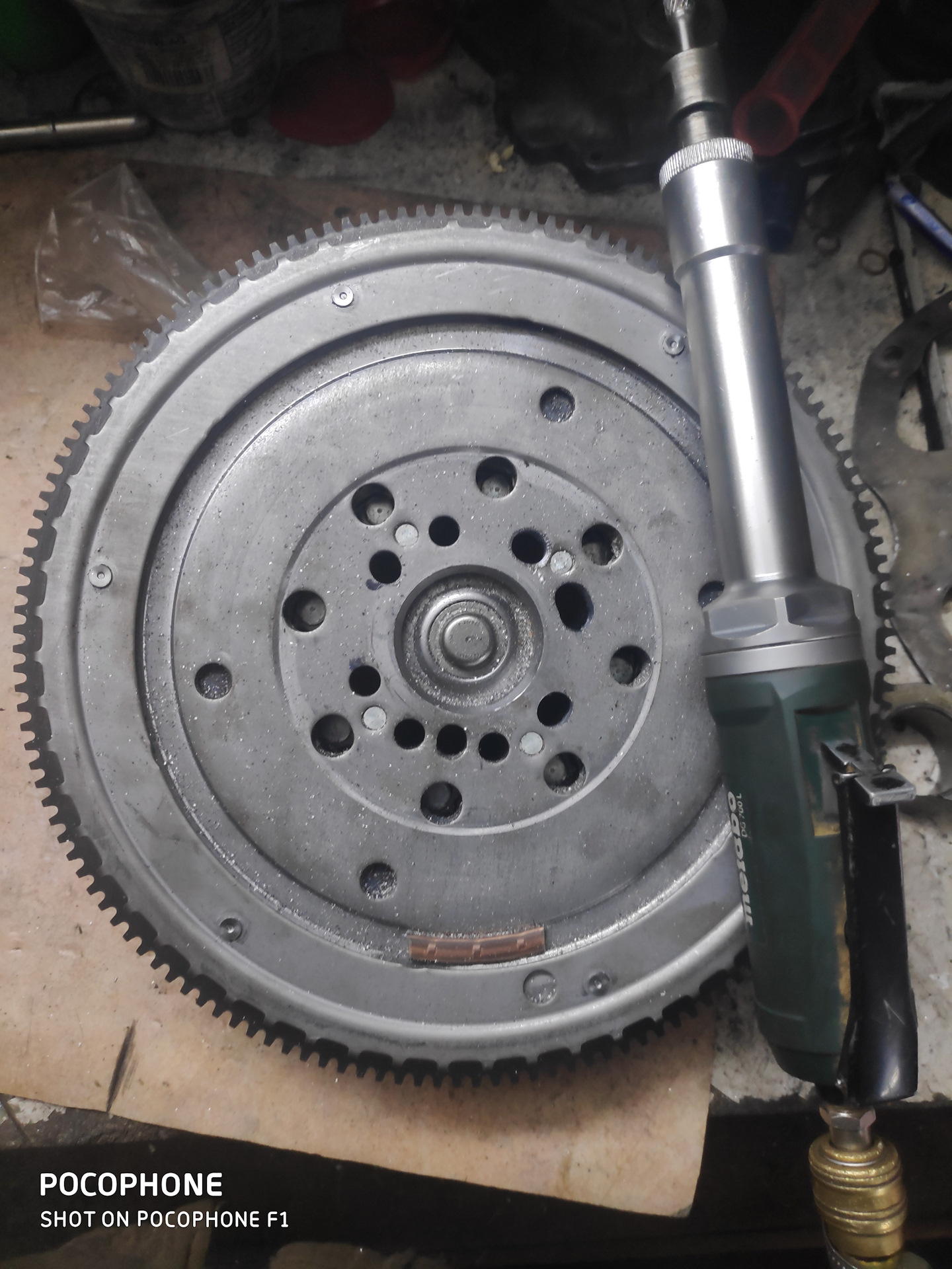

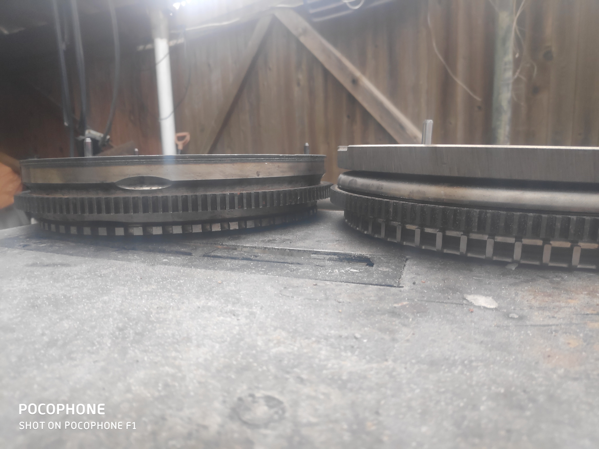

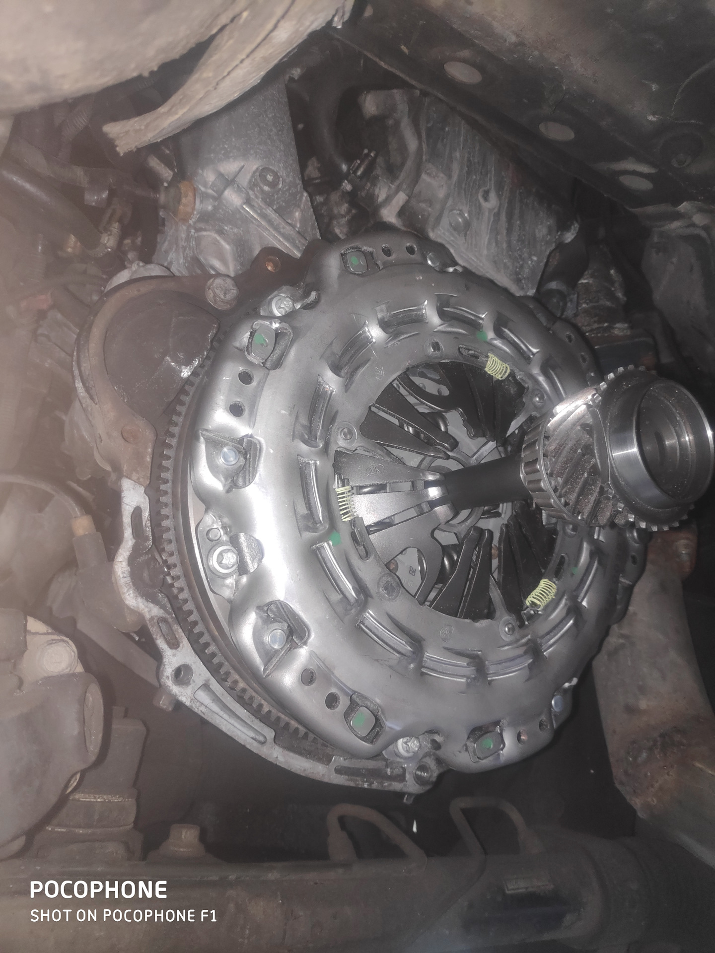

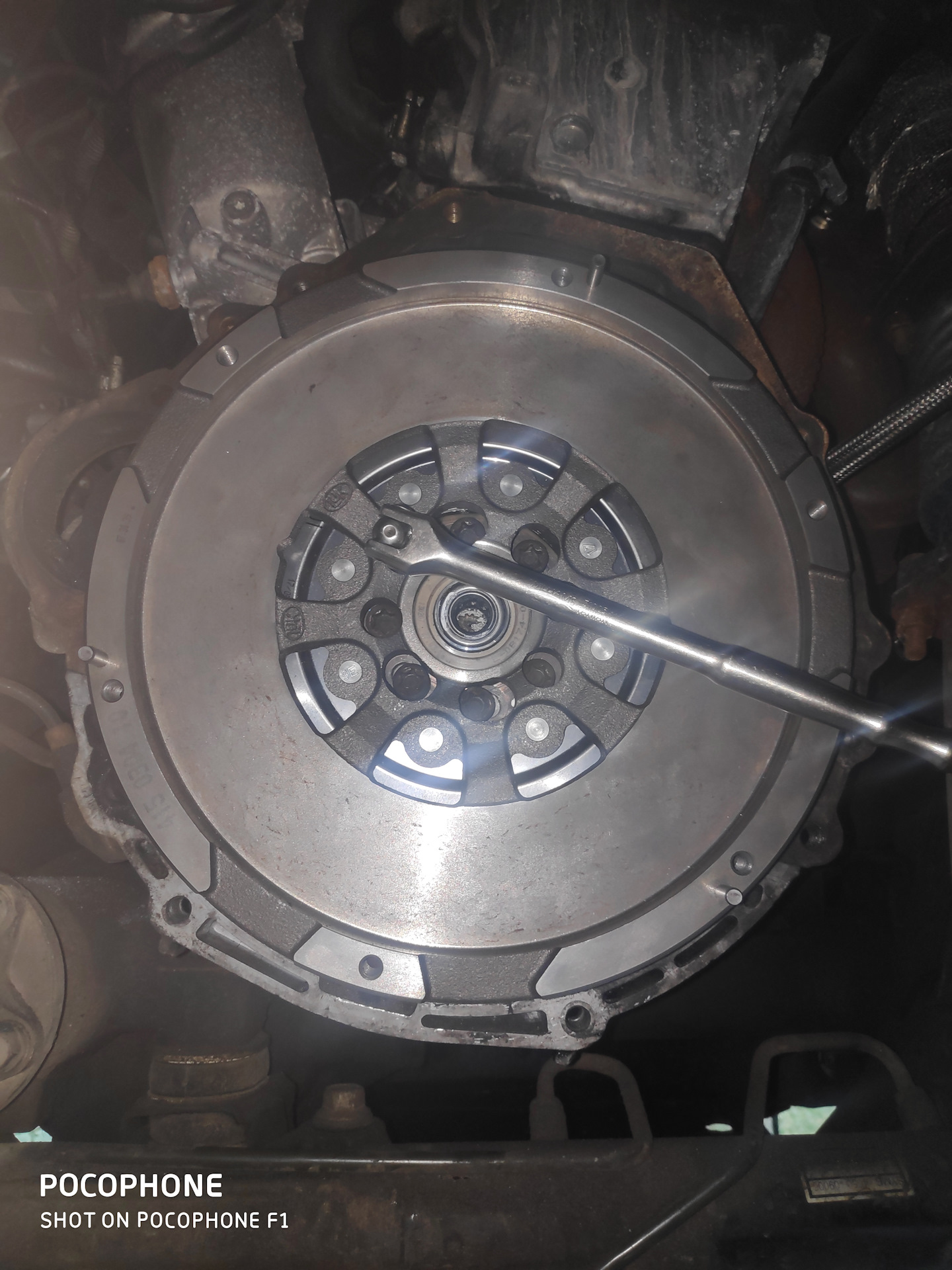

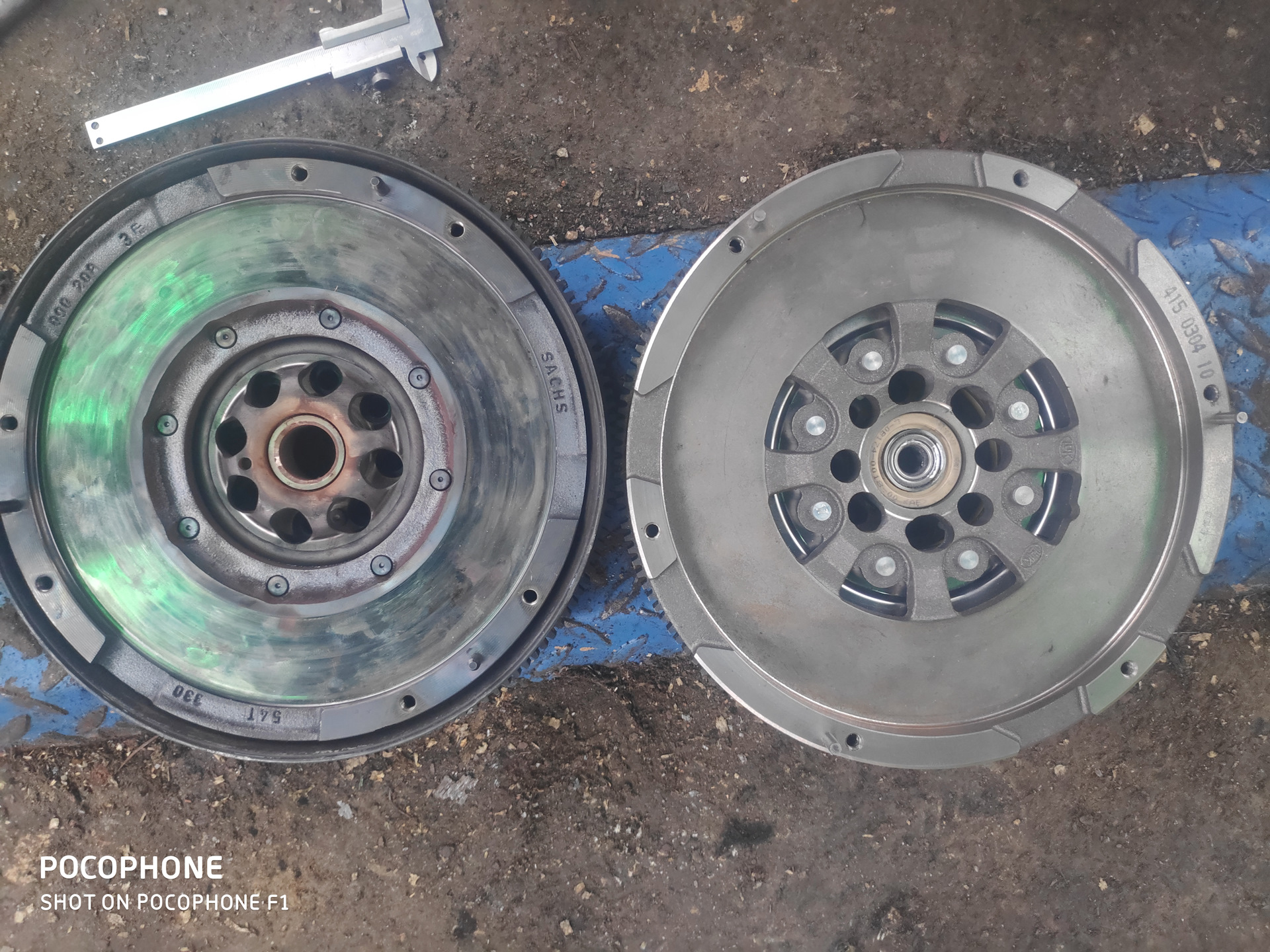

1. На маховике расширял вбок отверстие под болты маховика

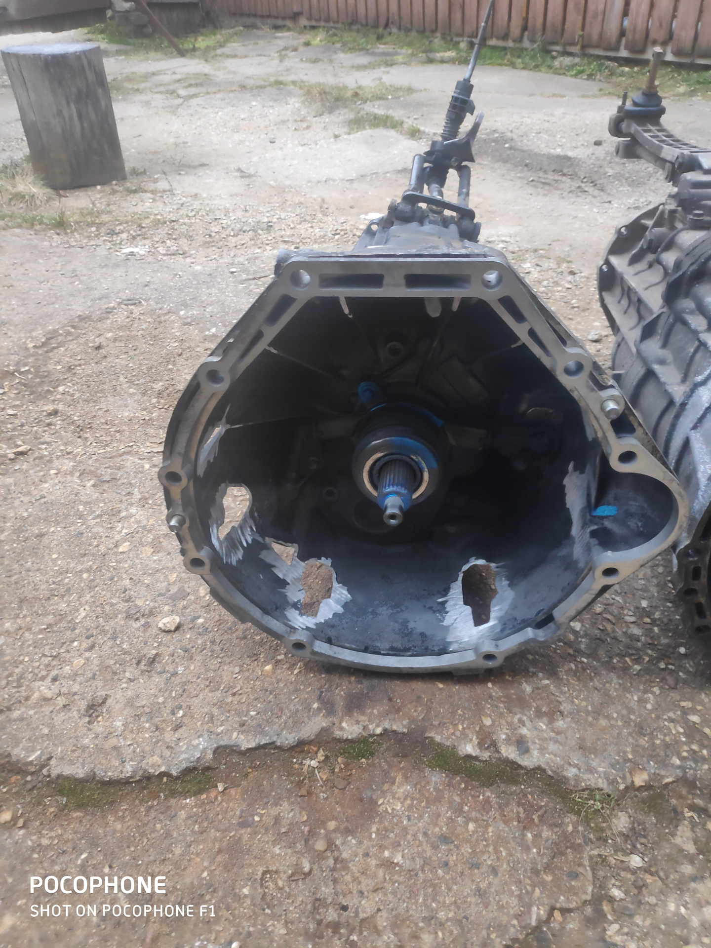

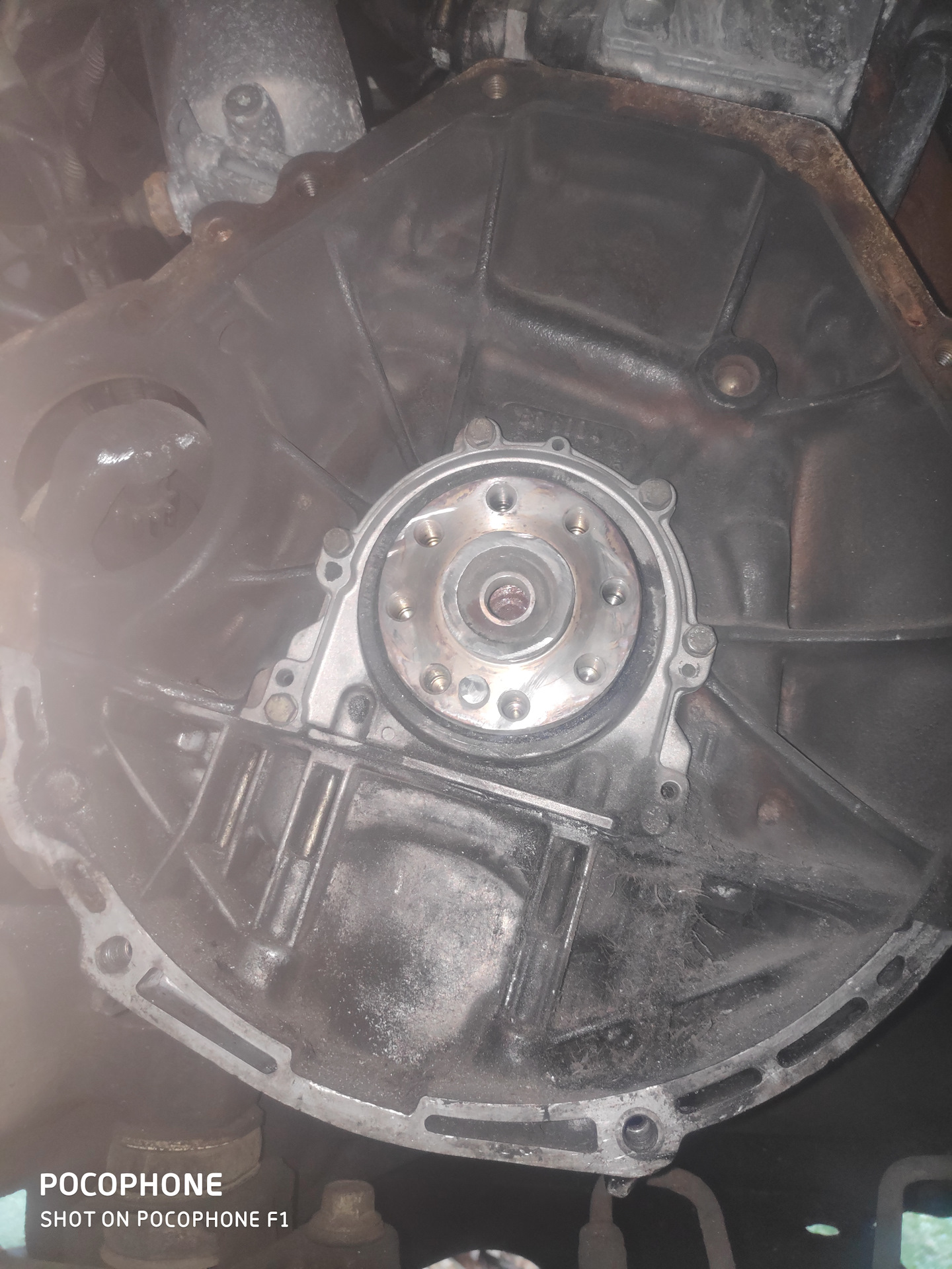

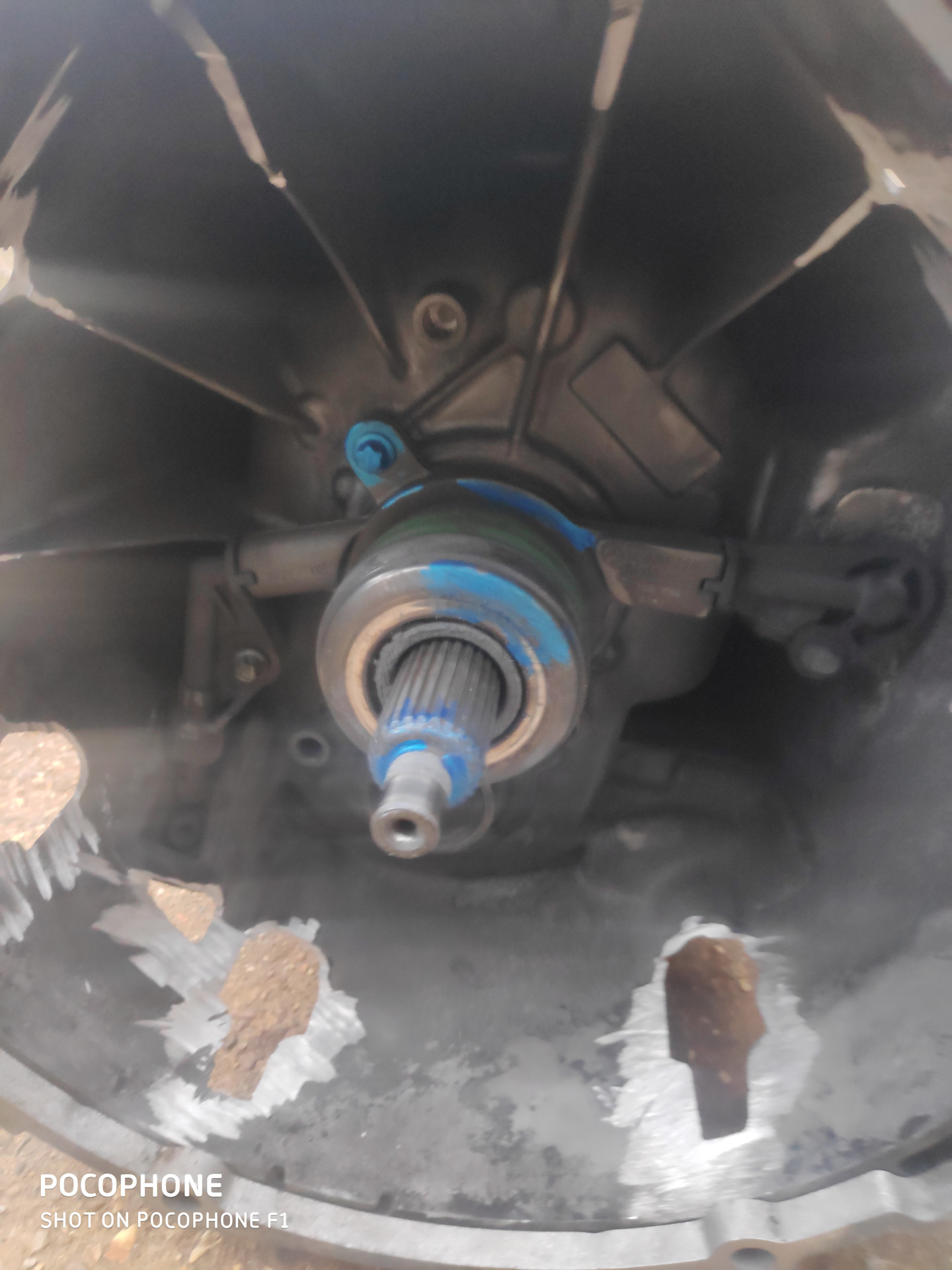

2. Колокол мкпп выемки болгаркой убирал, а иначе корзина просто не входила.

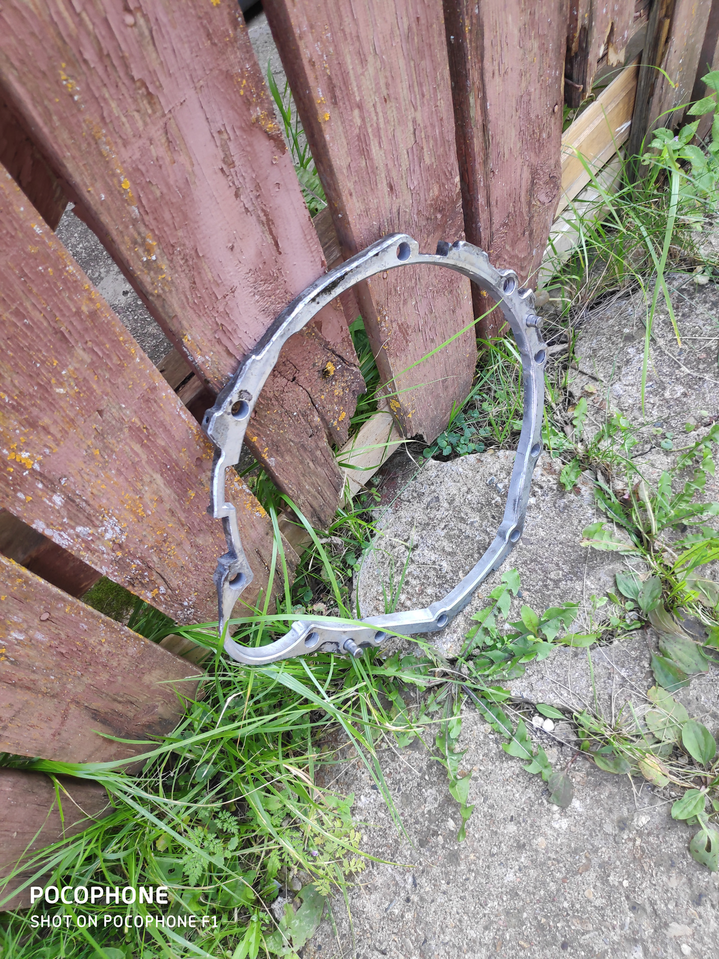

3. Проставка колокола вытачивали и проставка шайба под маховик.

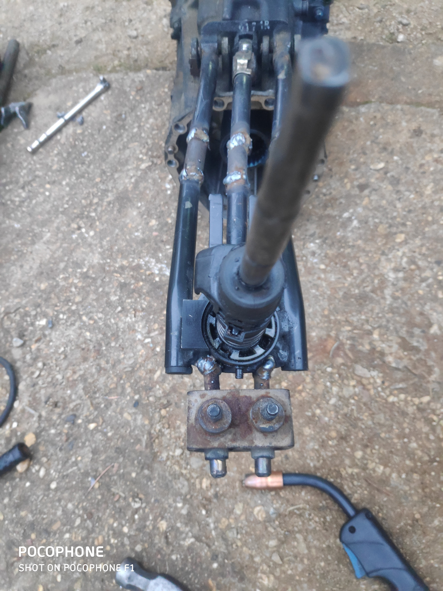

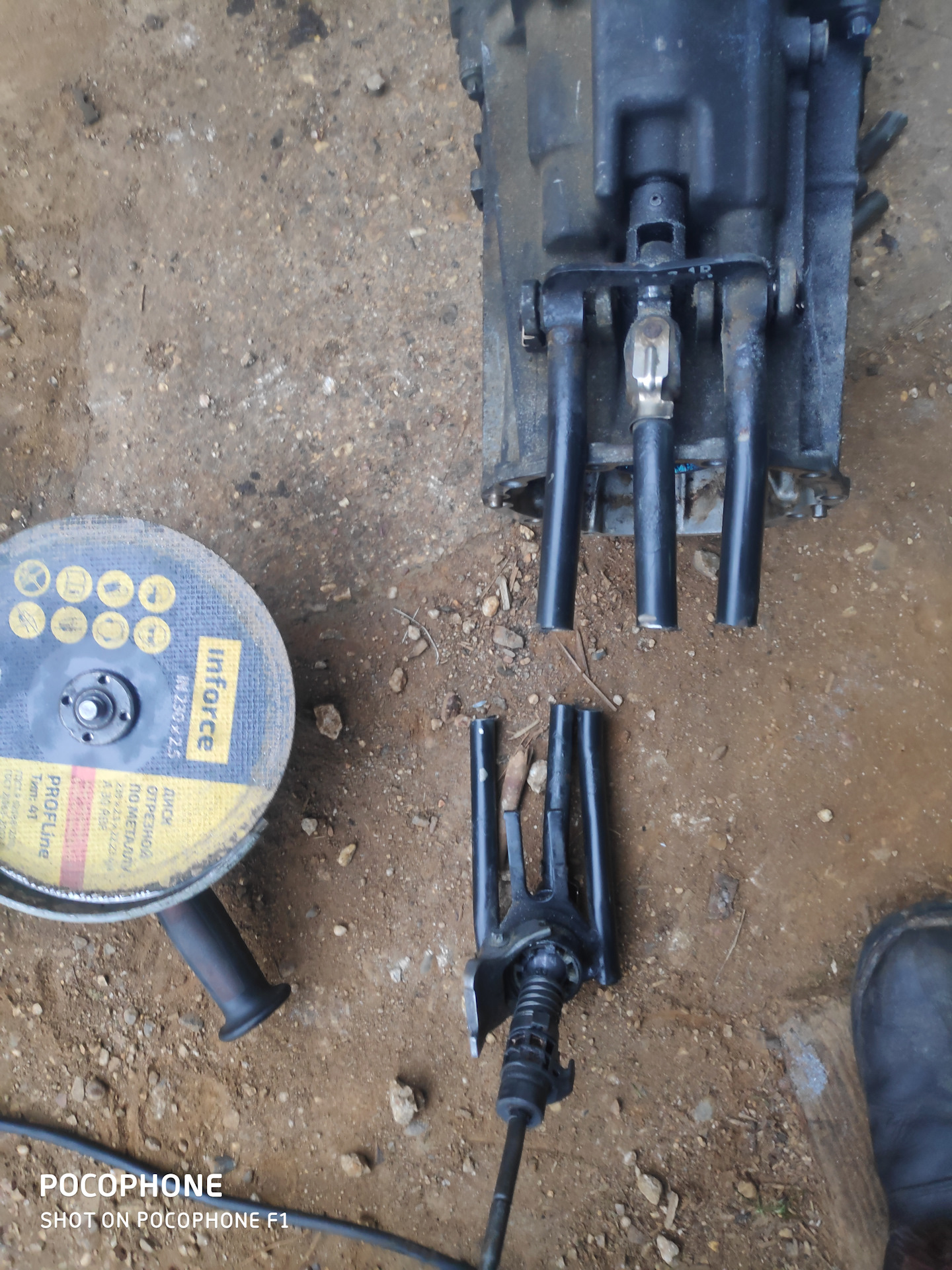

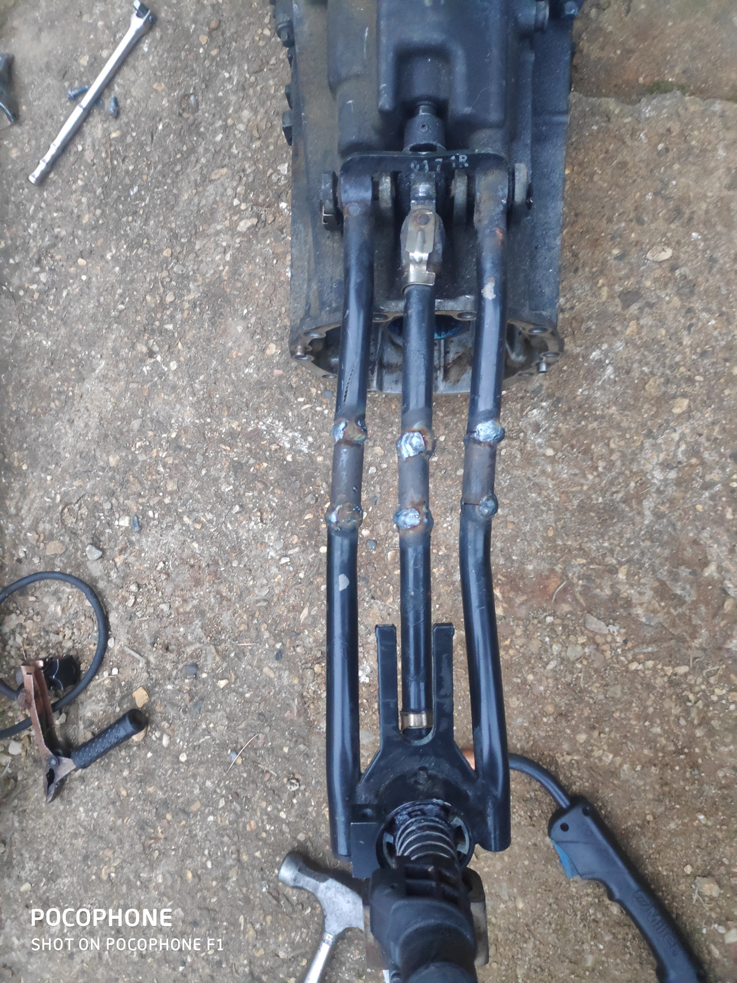

4. Переделка кулисы. Вернее удлинял.
5. Электрика. Фишка "заднего хода"

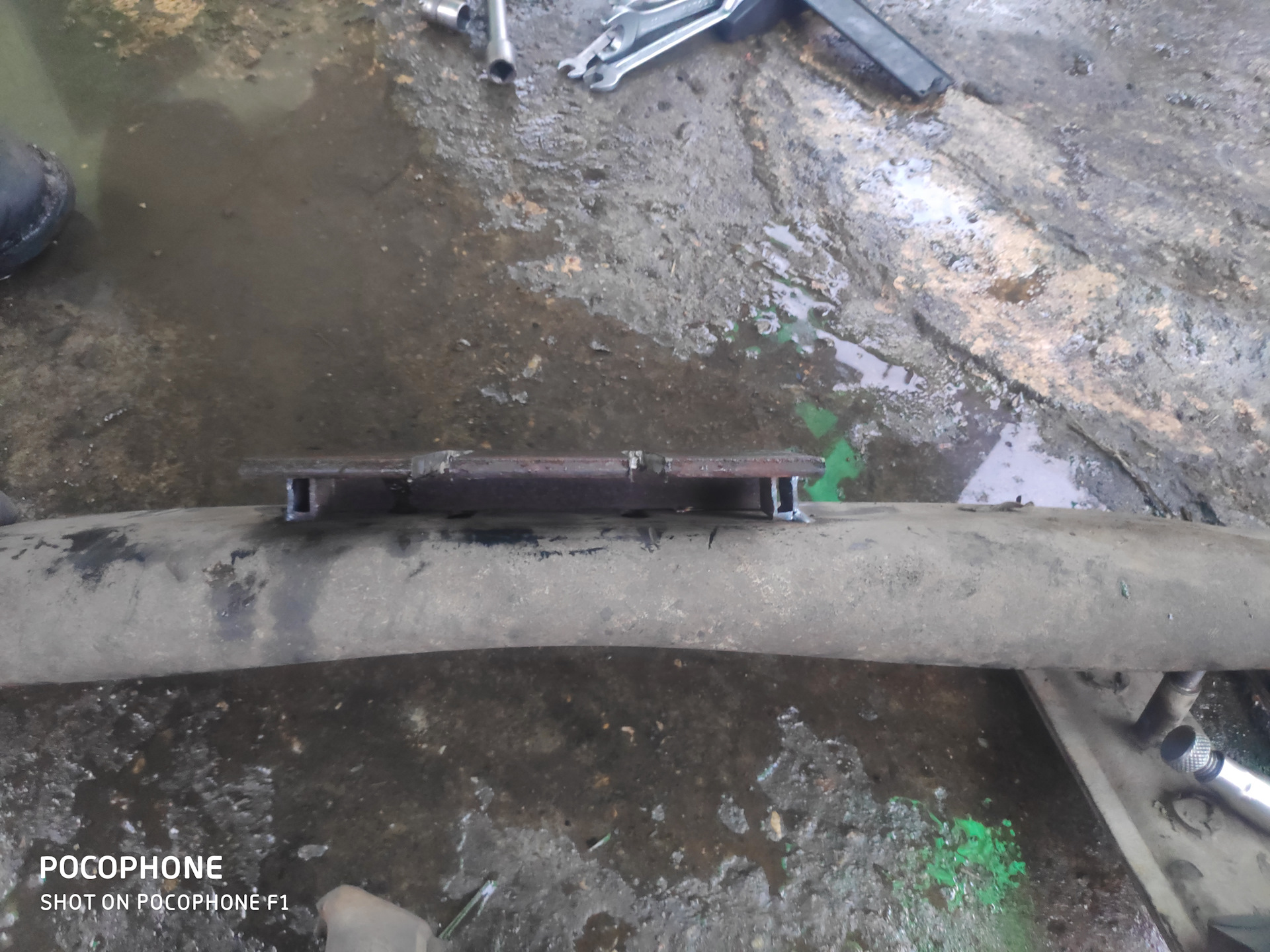

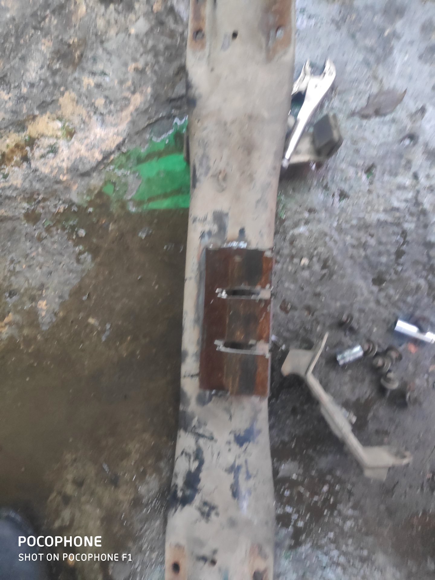

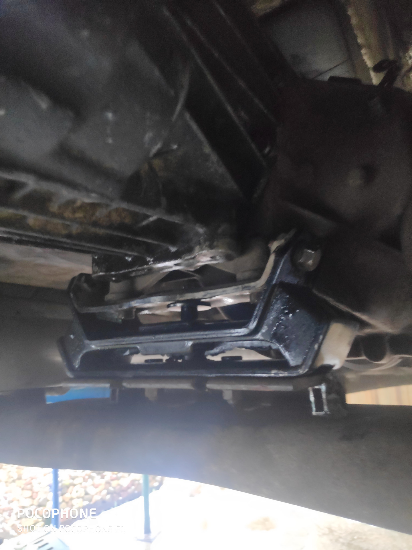

6. Траверса. Крепление под подушку Мкпп переваривал.
7. Карданы передний укорачивал и задний удлинял.
8. Ручку кулисы вытачивали.
И все это считал и несколько раз снимал/ставил МКПП.
Щас все гуд, на второй и третьей передаче 35колеса шлифуют асфальт.
Спасибо за внимание, ставьте лайки.
И давайте поболтаем.
Видео есть.
Самый первый актионспортс с "мкпп млка! " В России)

сколько по деньгам вышло?
у меня на кайроне МКПП умерла
Полтинник сцепа
Коробка 25.
зачем сцепу большего диаметра ставил? нельзя родную МЛ оставить?
Мощный мотор 300 кобыл
если сток сцепу оставить то проставку надо ставить?
Не знаю. Считать надо.

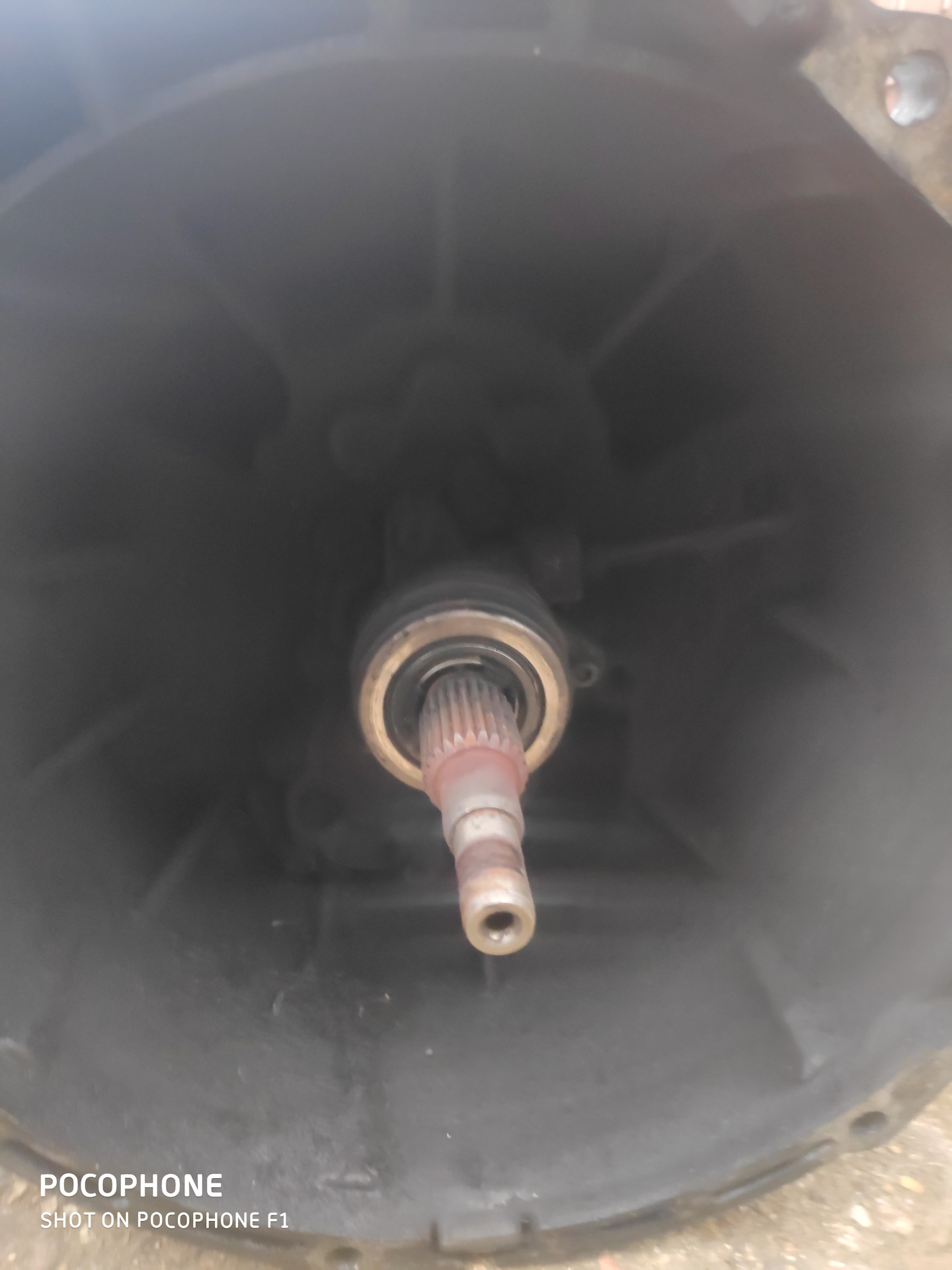

Да и на первичном валу у МЛки 26 шлицов.
Против стокого 25
За инфу спасибо!
И мкпп
Под МКПП млки 26 шлицов первичный вал.
Для справки сток КПП 25 шлицов

Этот маховик предназначен для ОМ602/605моторов.

Для говнолина мощность мотора особо не нужно и достаточно 240 размера сцепы.
А тем кому погонять на трассе, 240 просто горит. А 260 плюс вентиляция, эт же долго будет жить
Очень круто, а нельзя было усиленные накладки изготовить?
Куда усиленные?
На 260 размер сцепы до 400 л.с должно спокойно держать.
Ну всё, теперь 6МКПП от ML163 взлетят в цене))) Дим, про шайбочки забыл рассказать.
Да ну нафиг)) с мкпп дрочелет прям
Mersedesofil
Шайбы под стартер что ли?
Или маховик, как я делал.
Под маховик я написал проставка
Почему не поставить одномассовый маховик?
Вот пожалуйста. www.drive2.ru/l/540979788026741497/
Один минус"треск" Эт говорится что мкпп
"млка" рассчитан под двухмассовый маховик
Спасибо.

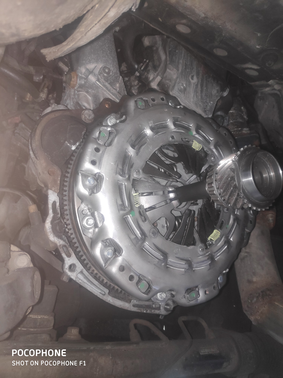

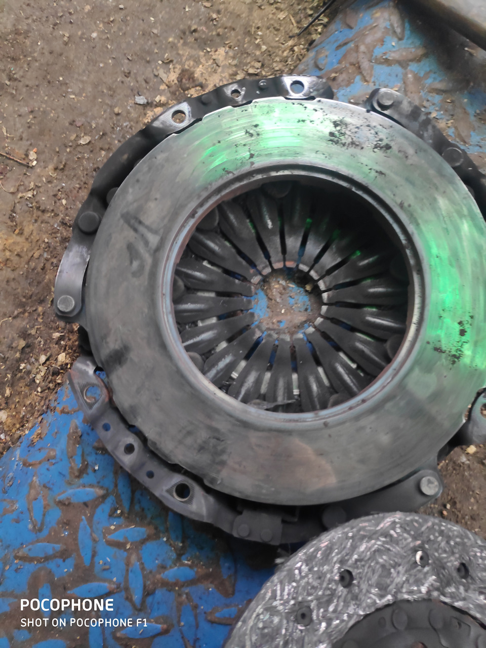

Лепестки пружины торчат почему то. Надо или маховик точить или диск толще.
Колокол мкпп точили. Маховик не трогали и ничего не задевает
Причем тут колокол. У тебя пружина не прижата в корзине .
Значит прикручиваю, раз первичный вал торчит
Хорошо если так.

Непонятно как состыковалась актионова раздатка с Млкиной коробкой по валу.
Про дырке в колоколе — уже писал, их надо закрывать.Обязательно.
А так — агонь.
С раздаткой ничего не пилил, прикрутил к млке. И все
Насчет дырок аргонрм варить не получится. Закрываешь места под болты колокола
