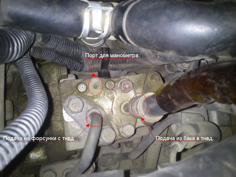

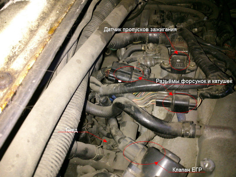

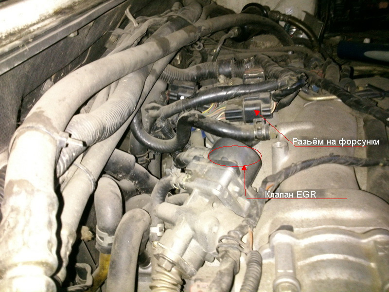

Расположение некоторых элементов на двигателе 6G74GDI Pagero-2 с правым рулём. Можно посмотреть на фото.
