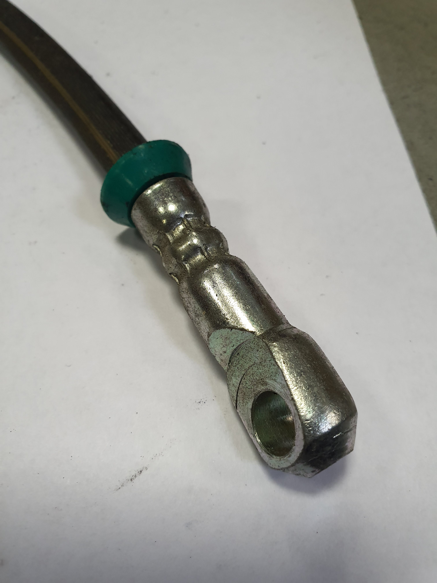

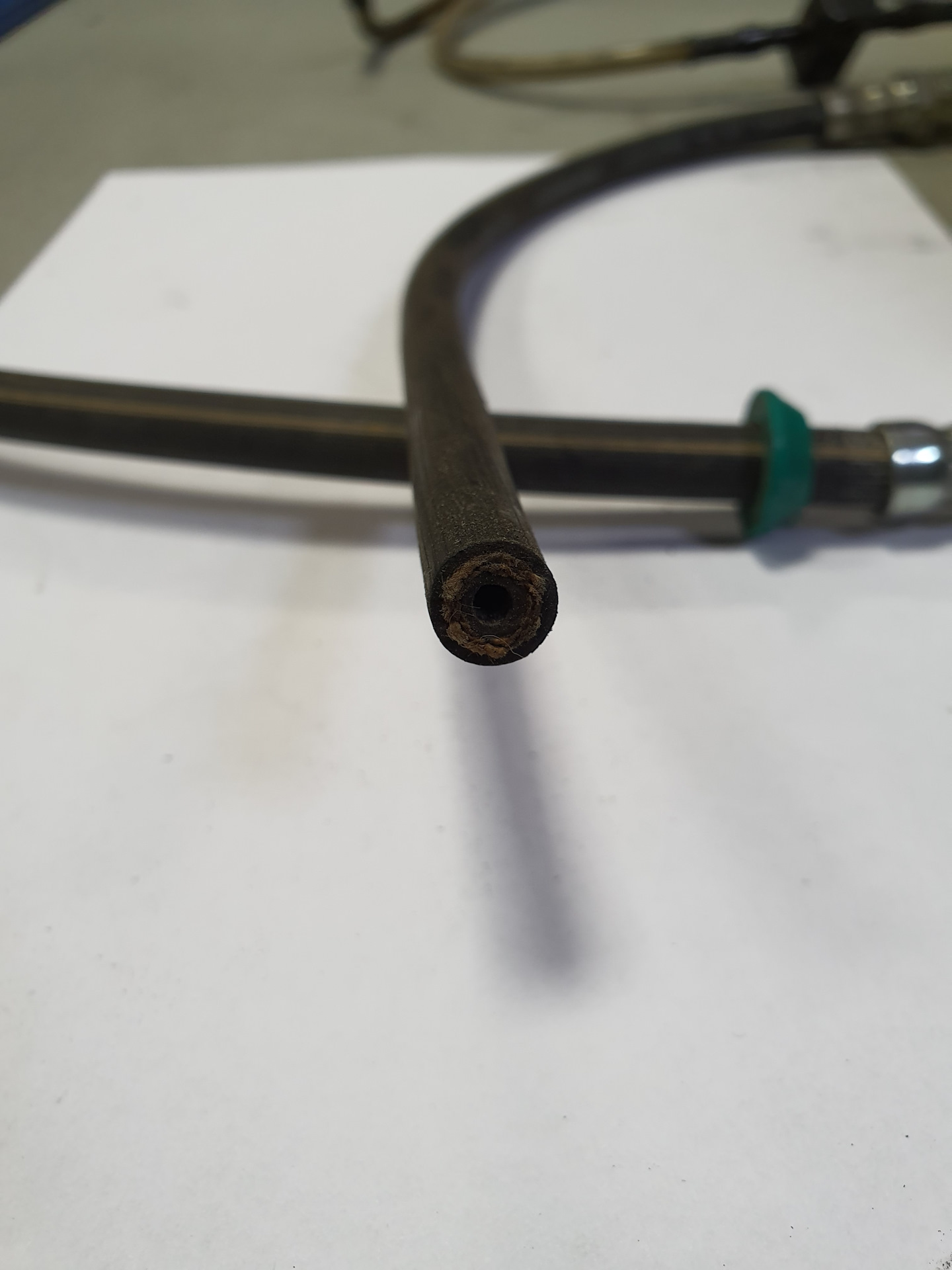

Важность тормозной системы переоценить сложно, и надежность тормозов зависит не только от крутых и не очень суппортов, дисков и колодок, но и от менее заметных элементов системы. В этой части я поделюсь своими знаниями о тормозных шлангах и соединениях. На гражданских автомобилях применяются каучуковые тормозные шланги. Шланг имеет двойное текстильное армирование, внутренний диаметр 3.2мм и толстые стенки, что позволяет ему быть гибким, но в тоже время не менять проходного сечения при изгибе.
Изготавливаются такие шланги в условиях завода, так как фитинги используемые для опрессовки имеют оригинальную конструкцию и выполнены одной деталью с обжимной гильзой.

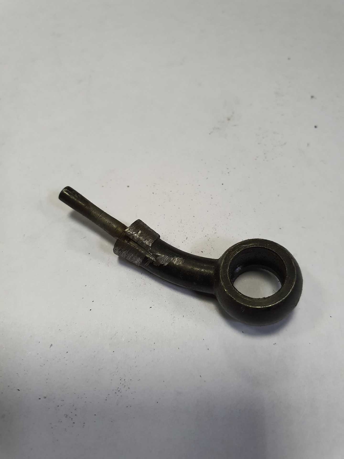

Подводя черту под тормозными шлангами из каучука отмечу основное: они НЕРЕМОНТНОПРИГОДНЫ.

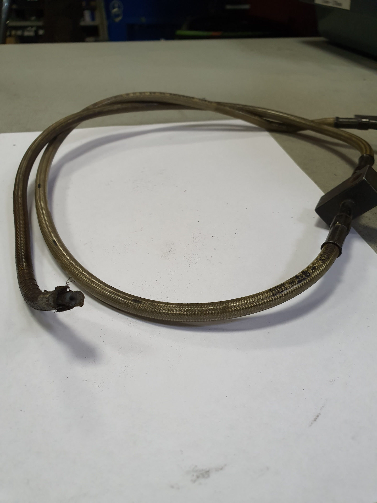

Все вышесказанное относилось к гражданским автомобилям. В тюнинге и авто-мотоспорте широкое применение нашли "армированные" тормозные шланги. Это шланг из гладкого PTFE (политетрафторэтилен) с наружным армированием оплеткой из нержавеющей стали. Внутренний диаметр 3мм (1/8").
Есть варианты с защитным покрытием различного цвета поверх оплетки из стали. Фитинги для этих шлангов есть многоразовые и одноразовые. Одноразовые фитинги обжимаются отдельной гильзой на гидравлическом прессе для сборки РВД.
Многоразовые фитинги для сборки требуют прямых рук и пару гаечных ключей.
На рынке есть как брендовые шланги, например Goodridge, так и их аналоги. Много фитингов продается Китайского производства. Их преимущество низкая цена. Материал фитингов — сталь с цинковым гальваническим покрытием или нержавеющая сталь.

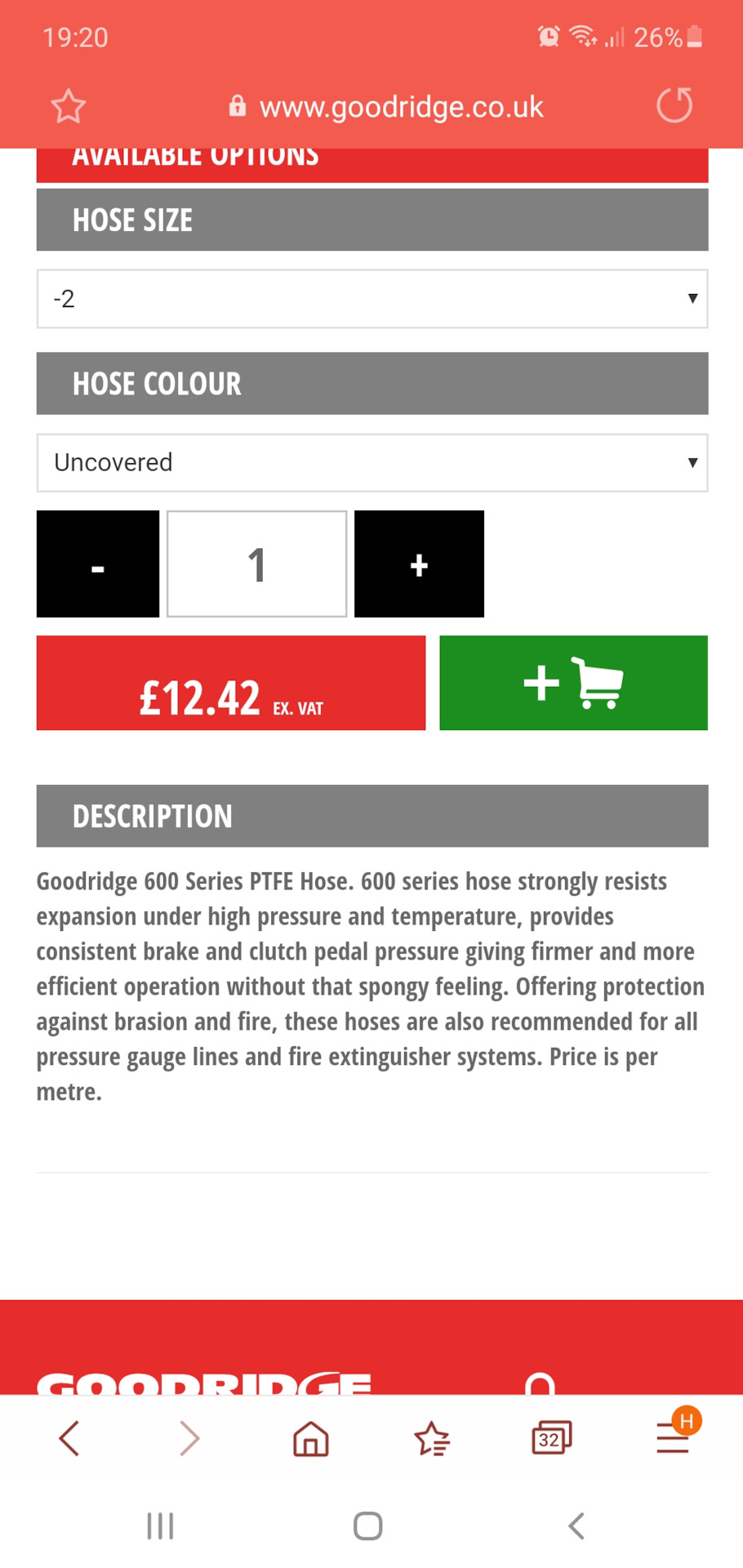

Цена армированных тефлоновых шлангов выше их каучуковых аналогов, но они дают точную передачу усилия от главного цилиндра к колесам за счет минимального расширения шланга под давлением и выдерживают значительно более высокую температуру тормозной жидкости.

а каков нижний температурный предел эксплуатации шлангов PTFE?
Добрый вечер. На память не помню. Завтра посмотрю каталог, напишу.
Guinnesss
Доброе утро. Тефлоновый рукав с гладкой трубкой имеет температурный диапазон -60 +260С. С гофрированной трубкой -70 +230С. Данные от производителя к производителю разнятся, но не критично.
спасибо! Вот тут написано -15 sttuning.ru/product/600-03CLG/
На сайте производителя, я информации по темепературе не нашёл. Зачем он нужен если только до -15.
да, видимо ошибка. Спасибо ещё раз! 🤗
