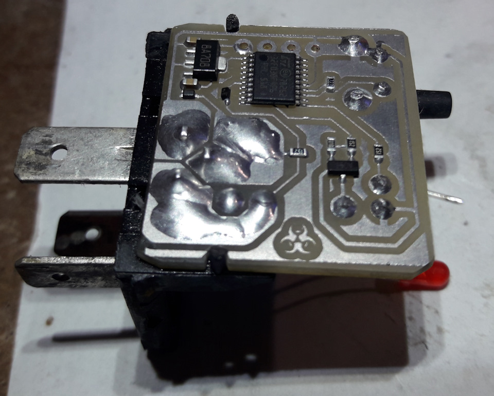

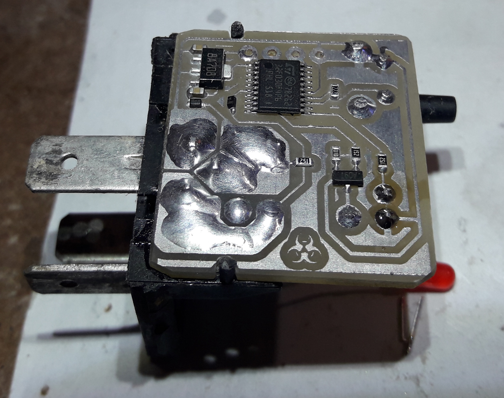

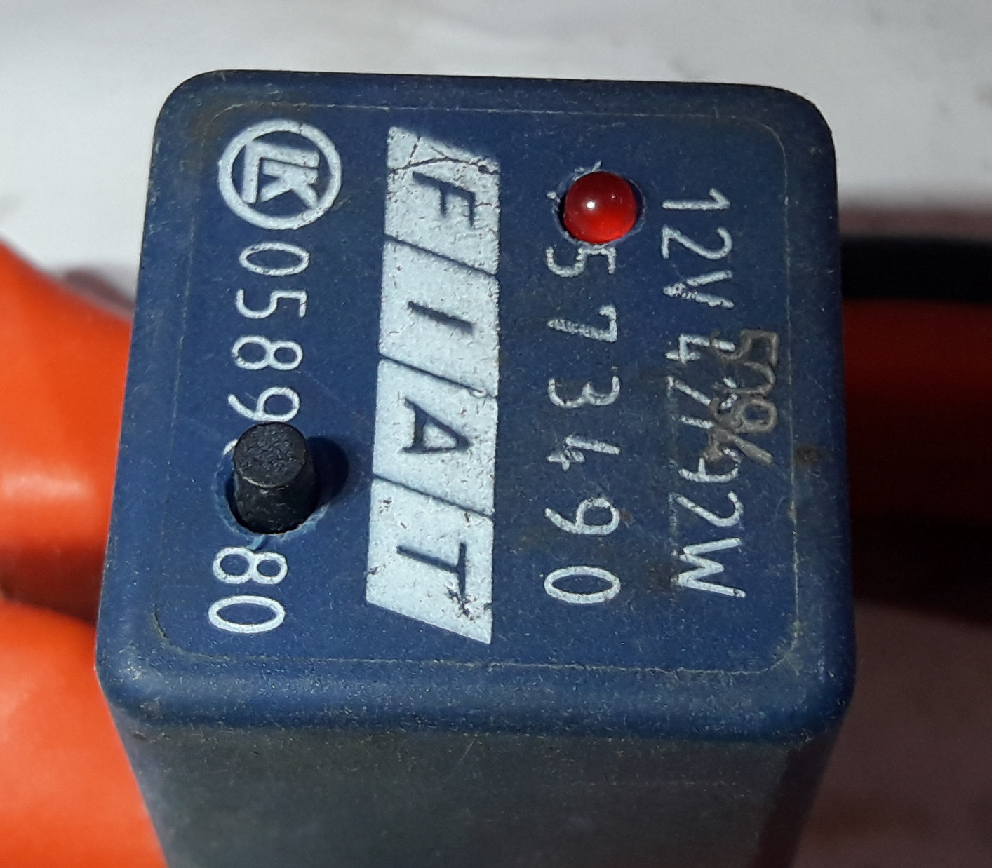

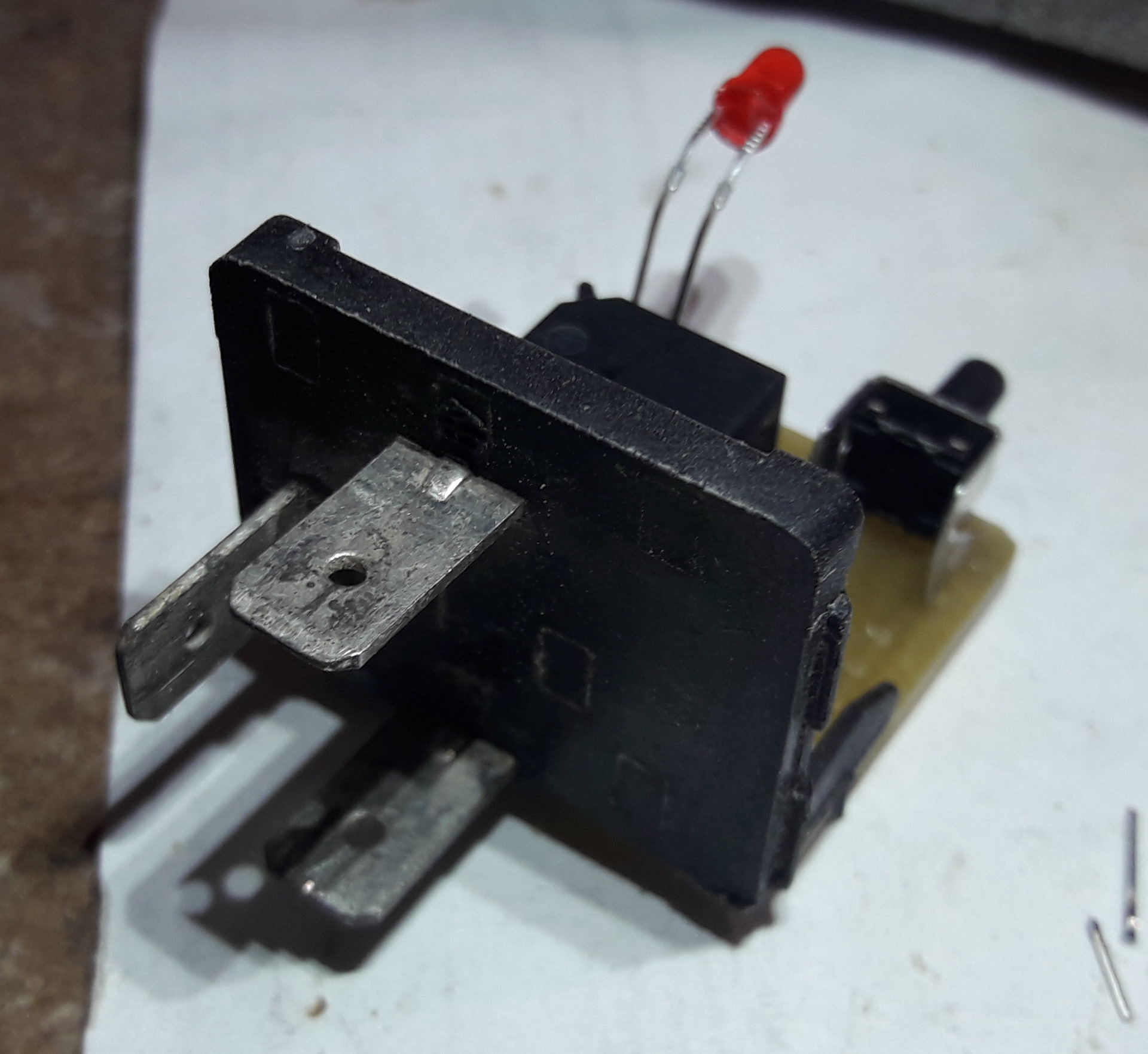

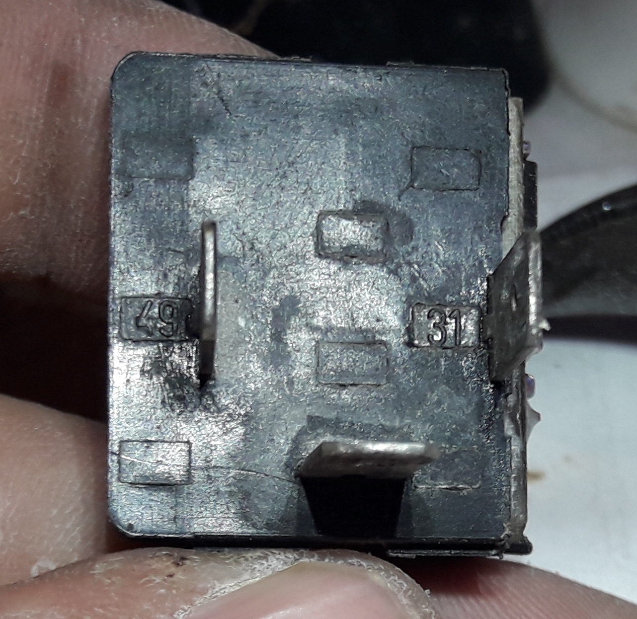

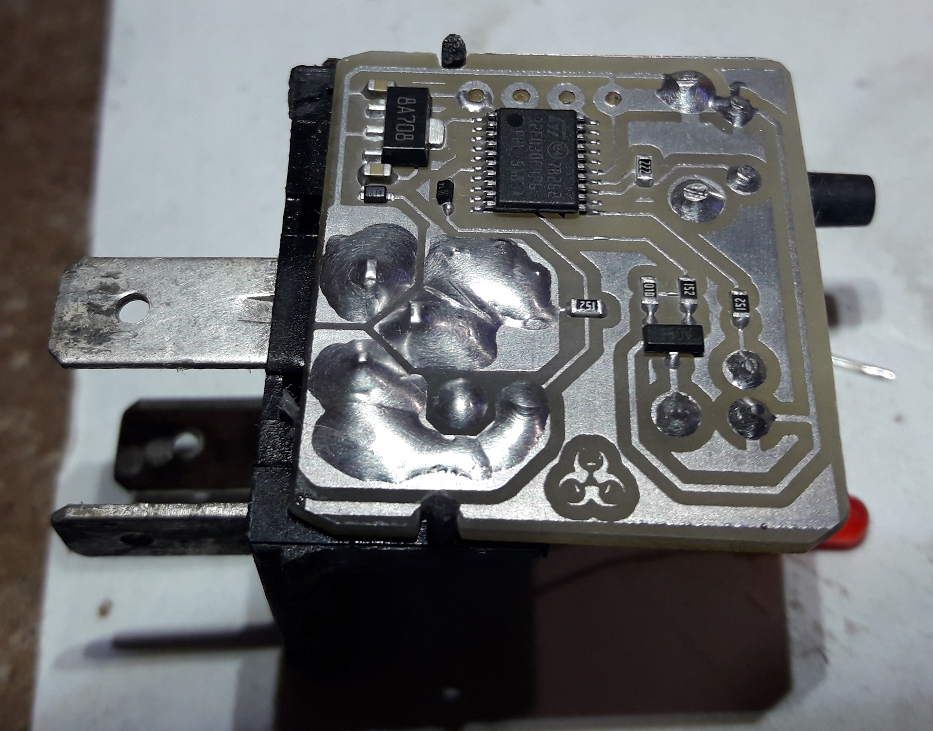

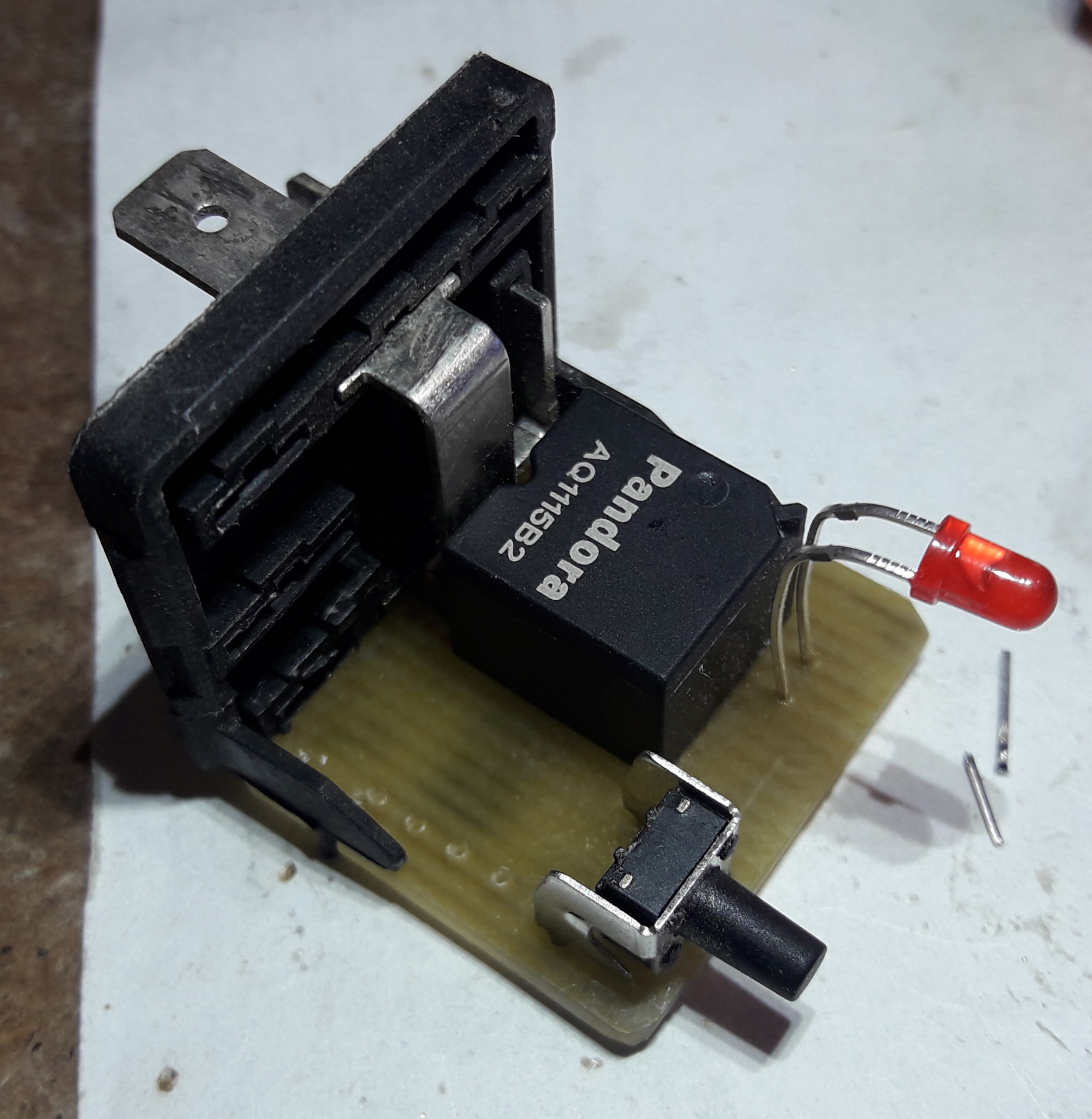

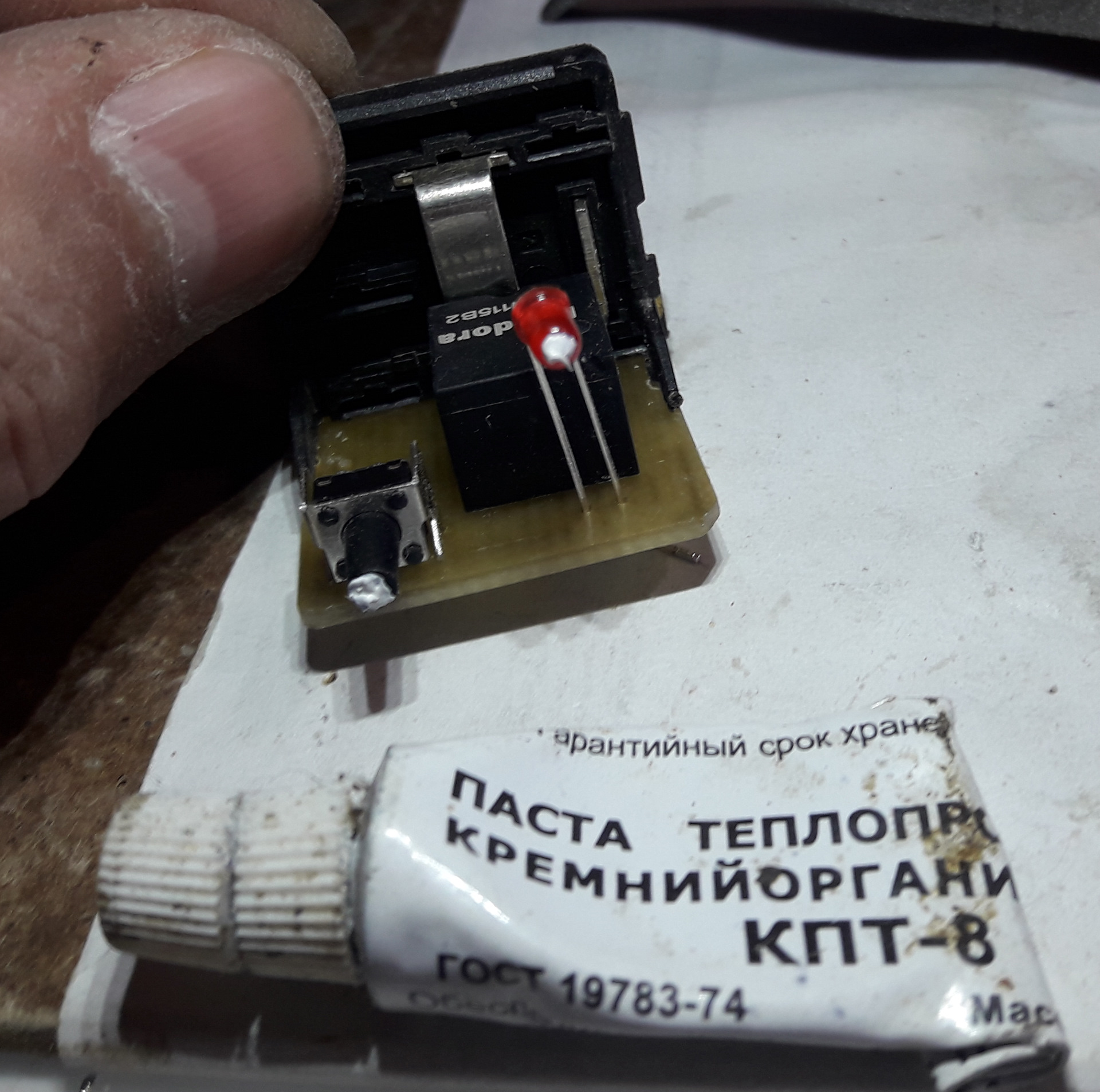

Приветы . В общем удовлетворяем людские хотелки . Задача — сделать реле поворотов для светодиодов . Как же всё просто на первый взгляд ))) На второй, всё сложнее чем кажется, хотя когда поглубже вникнешь, вроде и не так сложно . Сделал замеры, нарисовал, вытравил, отладил ( не сразу 😎 ) . Как сделать отверстия в корпусе точно ? Оказывается для этого есть специальная паста под названием КПТ8 ! Намазюкал на светик и кнопу пасты и притулил . Отпечатки показали где надо ковырять ))) К стати эту пасту незаслуженно хаят, она например незаменима если надо прочесть название какой нить микры . Работает как проявитель ! Намазал, стёр и она осталась только в надписи . Контраст на высоте, читабельность 100% . Если в цепи поворотников не будет резистивной нагрузки, будь то резистор на 1к или лампы накаливания, в повторителе например или в приборке, то светодиоды будут тлеть в момент паузы работы реле . В самом реле это не реализуемо . На фотках схема не правильная, в архиве все норм .

"Намазюкал на светик и кнопу пасты и притулил . Отпечатки показали где надо ковырять ))) Кстати эту пасту незаслуженно хаят, она например незаменима если надо прочесть название какой нить микры . Работает как проявитель"
Огромное человеческое СПАСИБО! Не раз и не два пригодится.
Я конденсатор подобрал в вазовском реле под частоту мигания и всё работает, один недостаток — аварийка медленно моргает и не видно если лампочка перегорела, но по трудозатратам 30 мин и конденсатор помоему на 25в 10 микрофарад, но кандёр нужно опытным путем подбирать

Вопрос, рассчитана ли эта релюшка на частые срабатывания. Она, несомненно, хороша, но количество циклов срабатывания сколько?
Может поддержать её полевиком? А-ля тиррикон. )))

Хм, а почему не 555 ? )
В сортах 555 не разбираюсь 🤣
