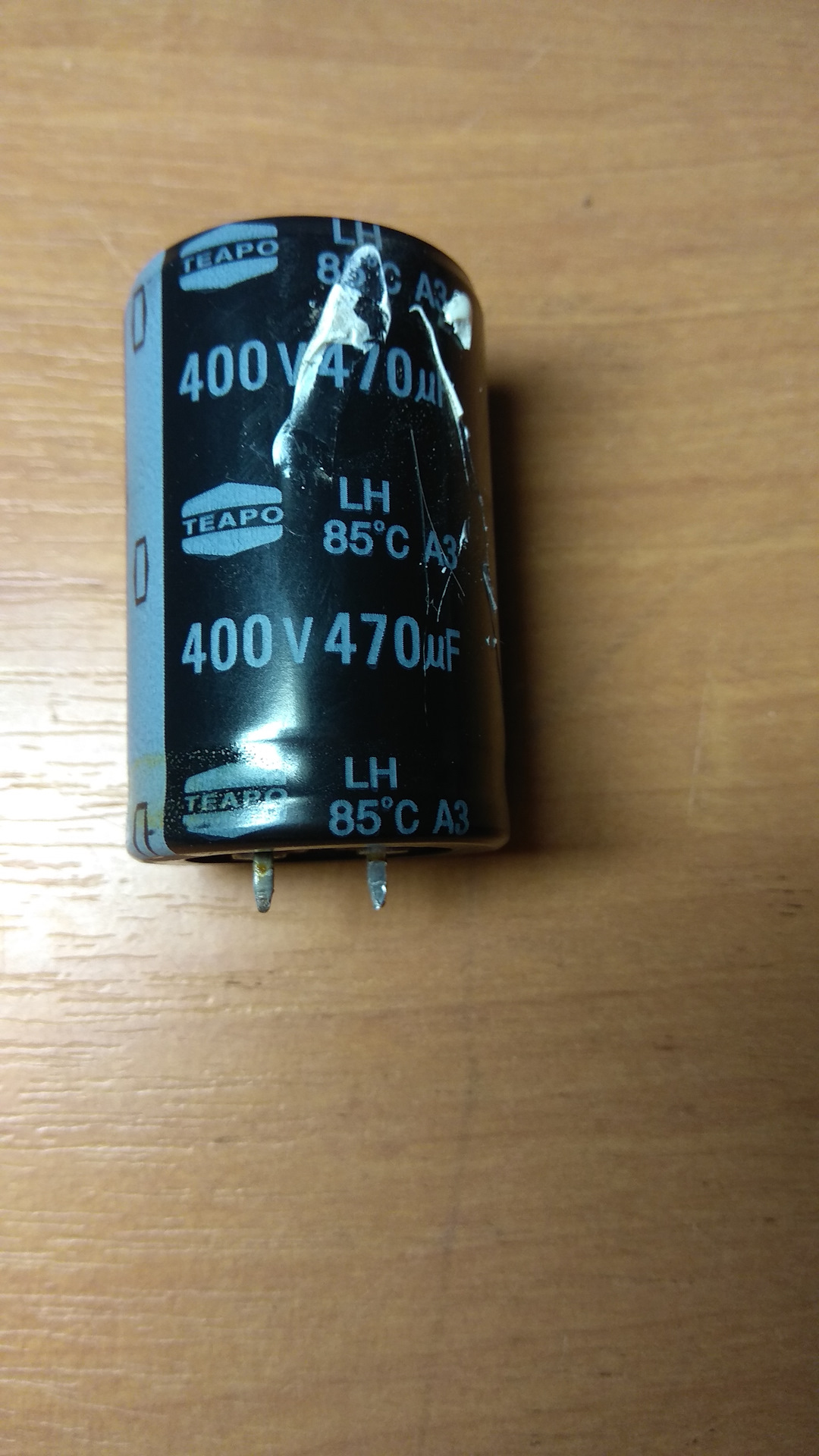

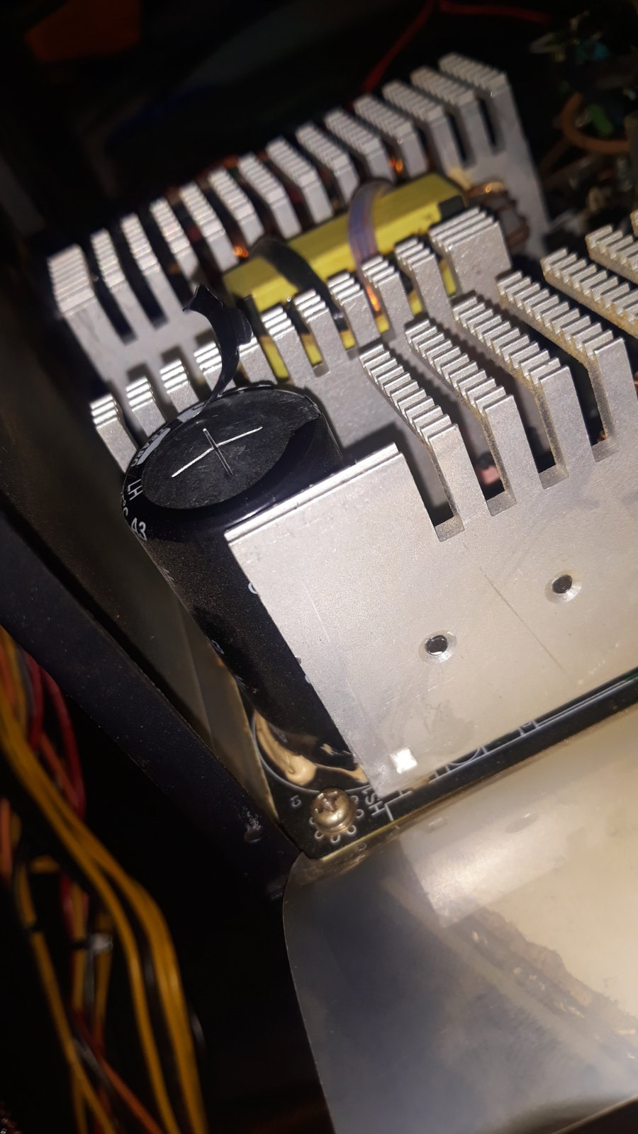

Хочу поделиться с Вами, уважаемые читатели, одним интересным фактом.
Не для кого не секрет, что в быту, на предприятиях, в офиса используется огромное количество компьютеров, содержащих в своем составе мощные (и не очень) ATX блоки питания от хорошо зарекомендовавшего себя производителя CHIEFTEC.

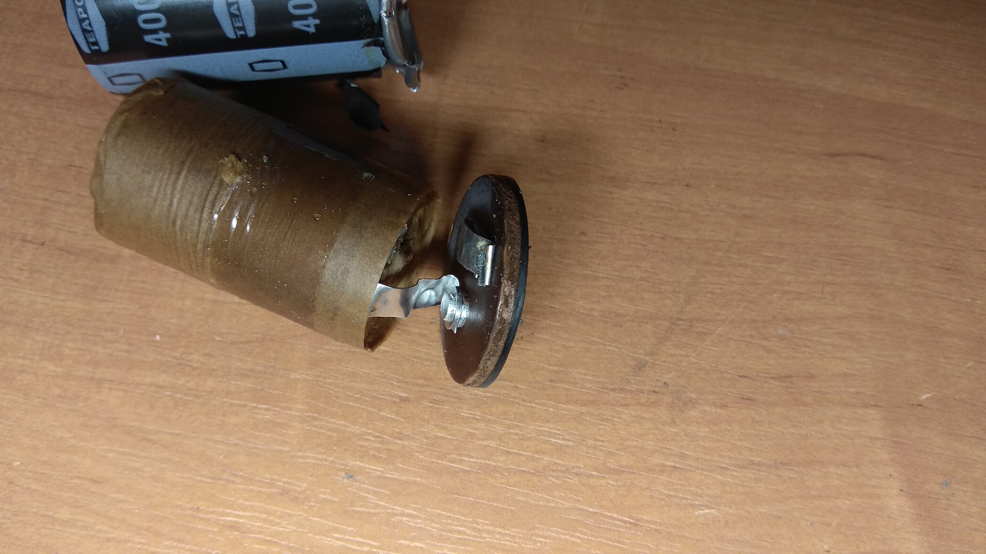

И вот на протяжении уже нескольких лет наблюдается одна серийная неисправность блоков данного бренда — выход из строя входного фильтрующего конденсатора емкостью от 330 мкФ и выше. Казалось бы все банально — высох. Но вся заковырка состоит в том, что не сохнут, не вздуваются, а "молча" уходят в обрыв при полном здравии и вполне приличной емкости. Причем не через 4-5-7 лет, а на втором или третьем году эксплуатации. Последствия не заставляют себя ждать — либо выход из строя м/с дежурного режима, либо выгорание всей силовой части (силовые полевики, диоды). Чаще — первый сценарий, во всяком случае, по моей накопленной статистике.
И во всех случаях — это конденсатор производства "TEAPO".

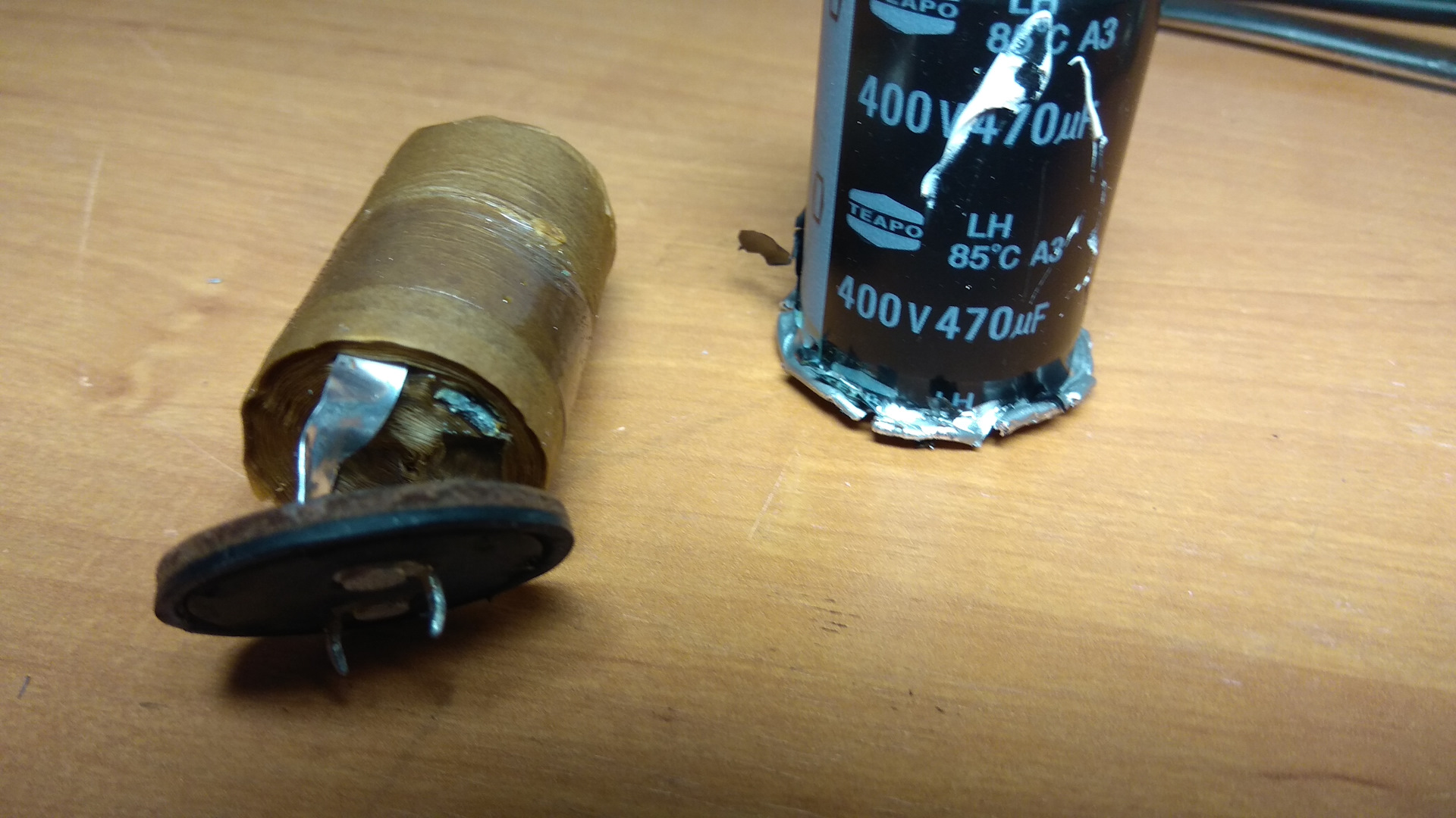

Вначале просто выбрасывал, затем решил произвести "вскрытие" пациента.

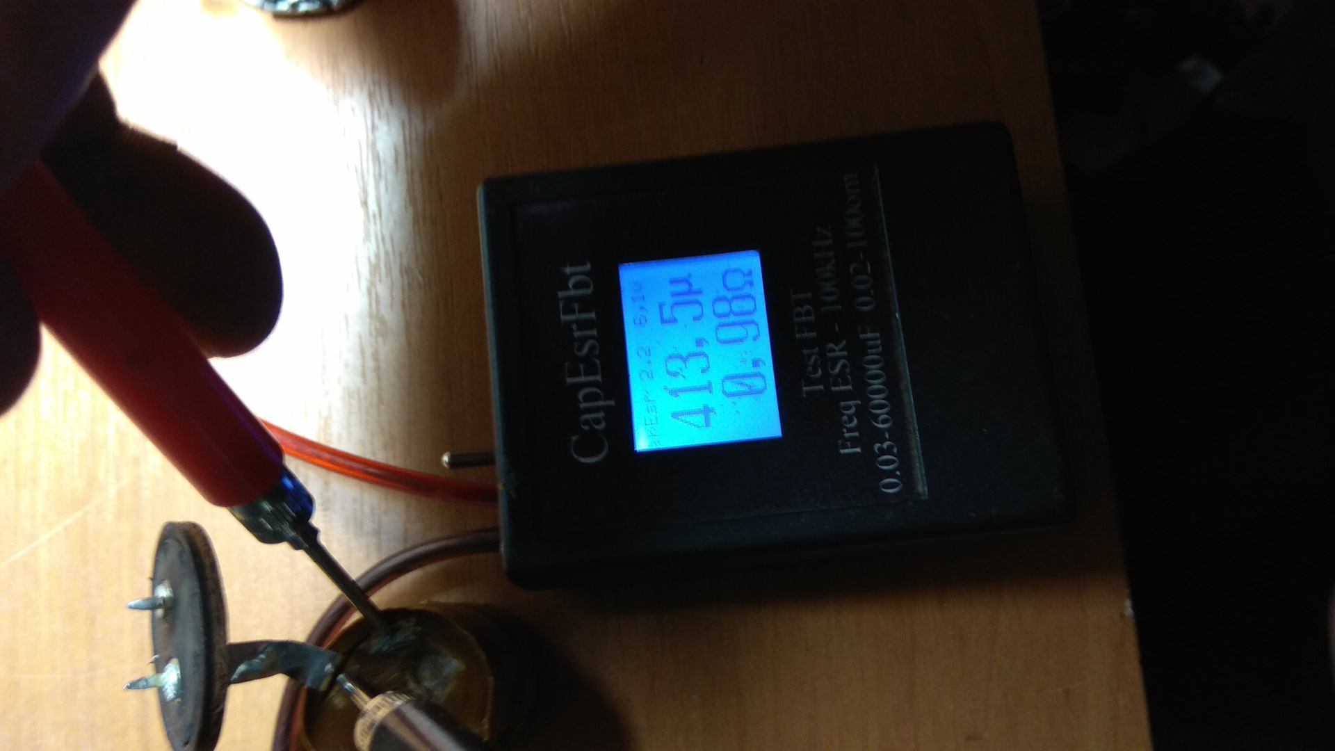

Причина выхода из строя проста — химическое разрушение одного из соединительных проводов (шин) на выходе из "банки". Говоря обычной терминологией — просто отгнил.
При этом емкость и ESR у "оставшейся части" конденсатора, собственно, самого конденсатора, вполне приличная.

конденсатор этой серии с этой проблемой попался в fsp pnr 500w.
Надулся, но ещё не подох. По ёмкости немного потерял уже. 4 года 24/7.
Другие аналогичные чифтеки уже видел со взорванной шим дежурки.
в домашнем чифтеке на неделе такой кондер помереть изволил. Так вместо него еще пойди найди купи аналогичное. У моего диаметр 25, а в продаже от 30. А он уже совсем впритык к радиаторам.
На днях так БП отъехал Thermaltake TR2 RX 750W, вв кондёр тоже Теаро, сверху немного припух, контакты не звонятся. Блоку уже прилично лет было, 7-8. Купил взамен Рубикон, + еще искать что погорело там. При включении в сеть, сразу КЗ, автомат вышибает)
Каждый месяц пару таких блоков бывает в ремонте
И выбросить жалко, тихий, мощный БП…500р уже потратил на кондёр, сейчас еще транзисторы наверное придётся брать))) и не факт что заведётся потом.
Там целая линейка из пострадавших, обычно бывает. Мост, PFC, м/с дежурки и ее обвеска (!), силовые ключики реже.

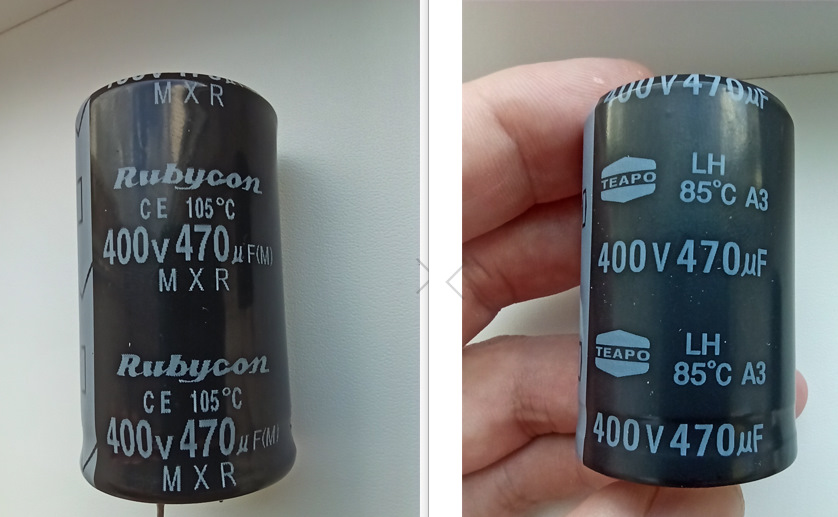

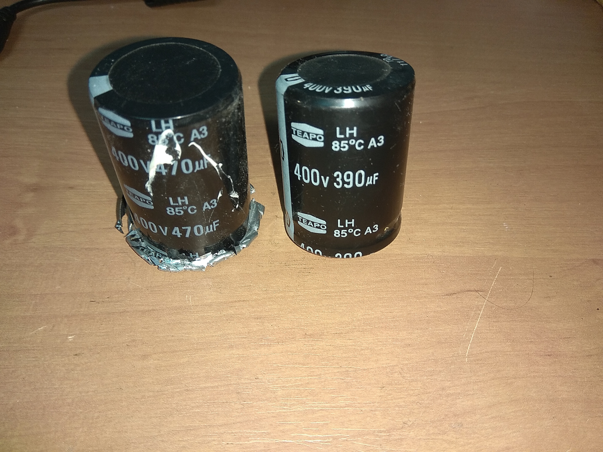

Эт ещё че когда огромные бочки по 2 фарада номиналом покупаешь у китайцев в нутри опилки да кондерчик на 300мкФ вот эт засада
Раньше "матрешки" в комповых БП встречались довольно часто, особенно в безымянных брендах. . Было 2 варианта
— просто перемаркированные, когда понятно, что 470 мкФ*200В в данных габаритах быть не может. Тестишь — а там "честных 220 мкФ".
— "матрешки" маркировка напр 470 мкФ, внутри еще один боченок 220-330 мкФ

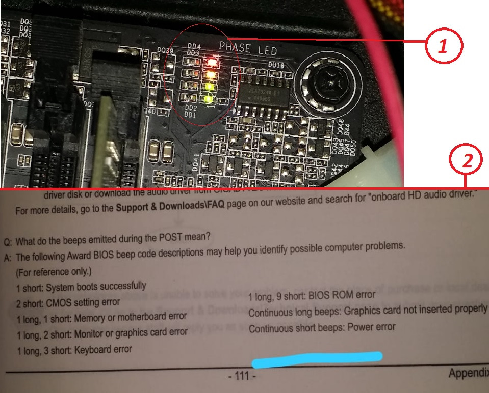

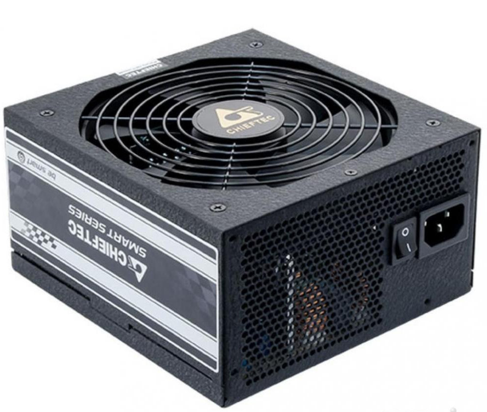

Привет! У меня тоже в апреле накрылся "chieftec bps-950c".
Сначала были BSOD, потом цикличные перезагрузки и сигнал бесконечный БИП ("Power error"). Потом (когда почистил, попинал, поплевал) — включил и блок питания сделал громкий ПШИК и всё — тишина. Сам не радиоэлектронщик, паяльник и мультиметр мне не близок.
Сижу думаю стоит ли ремонтировать БП, который покупал в 2011?
С другой стороны новые БП уже не такие надежные как раньше были… Посоветуй что?!
На момент проявления проблем нужно было сразу блок в ремонт отдавать. Тогда бы ограничилось заменой кондеров, не более.
После "пшика" — повреждения могут быть серьезнее.
Когда были BSOD и перезагрузки со звуковыми сигналами, я обзвонил многих знакомых специалистов. Одни говорили, что проблема скорее всего в памяти ОЗУ, нужно перевтыкать их. Другие просили смотреть расшифровку сигналов в мануале. Я тоже думал что ОЗУ. Потому что у соседа было похожее (но без сигналов) — ему помогла замена планки ОЗУ. Ещё смутили эти огоньки на МВ . Фото 1.
Сначала почистил контакты ластиком.
Я чисто случайно потом нашел в мануале на английском языке "Power error". Фото 2
Тип сигнала: "Continuous short beeps". В школе учил немецкий, но понял что это мой вариант.

Этим страдают NoName кондеры, когда по маркировке 470 мкФ, а внутри 220. Сталкивался и довольно часто в прошлые года.
"Матрешка " хотя бы в обрыв не сваливалась… :-)

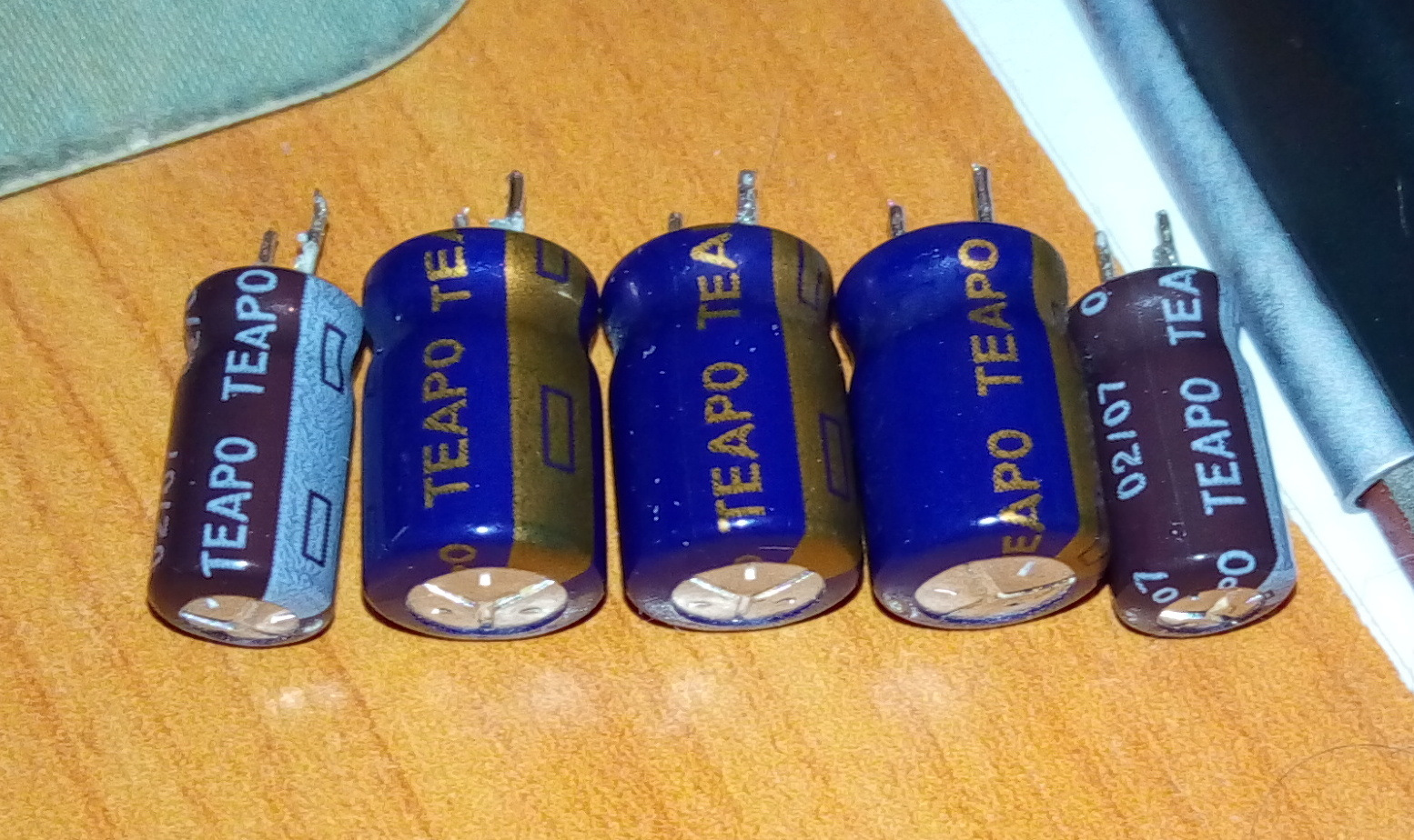

Поразительно! Как раз неделю назад менял на материнке MSI вздутые электролиты этой фирмёшки "Teapo" — семь штук двух номиналов. Судя по отзывам ремонтников, для это модели материнки это 100% гарантированный исход спустя 3-5 лет эксплуатации.
Мои трупики:
