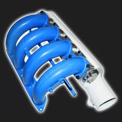

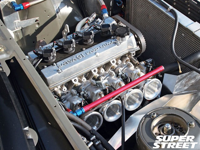

Зачем нужны «дросселя»? Дросселя дают совершенно сумасшедшую отзывчивость на нажатие педали акселератора при явно более низких потерях на впуске и высокой равномерности. Например, что бы получить близкую равномерность впуску с одной заслонкой требуется иметь большой объем, что влияет на время реакции на нажатие педали газа. Так же, единственное, что создает сопротивление течению воздуха для дросселей, это ось заслонок и сам диск заслонки. То есть, нет сложных ходов изогнутых труб и всего того, что создает повышенное сопротивление на впуске. То есть, сами дросселя не дают прибавки мощности, они снижают потери на впуске и расширяют полку момента, а при правильном подборе длины труб можно добиться до зарядки в требуемом вам диапазоне оборотов. В большинстве случаев, сам узел выглядит просто, если не сказать примитивно. Обычно это прямые трубы с закрепленными на них заслонками, в свою очередь к корпусу заслонок прикручены мегафоны, длину которых можно изменять, подгоняя впуск к резонансу.

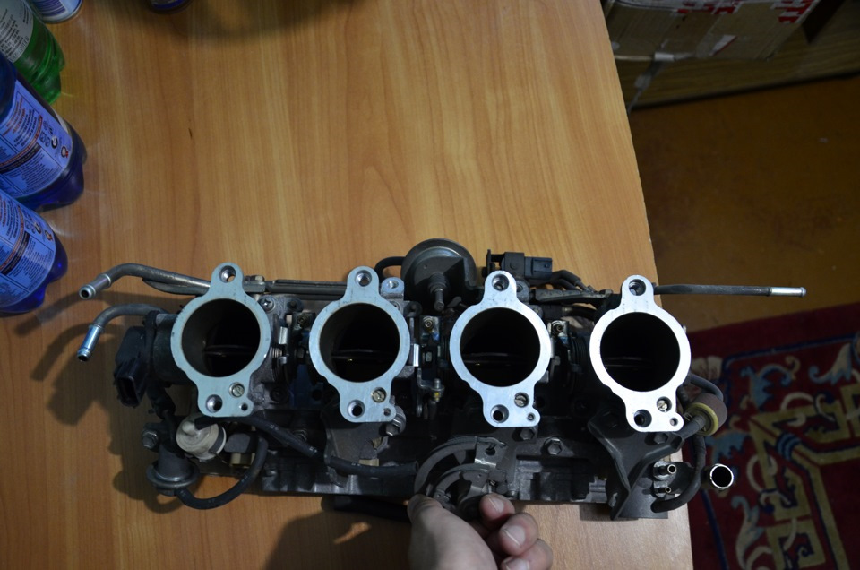

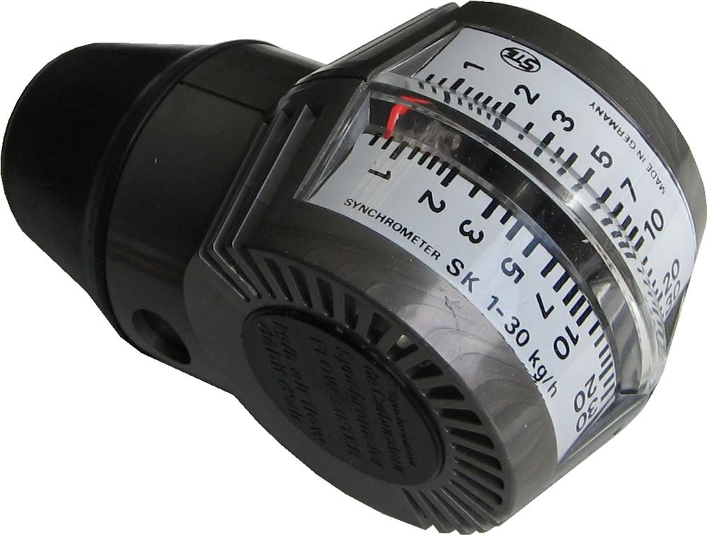

Для монтажа на свой двигатель, заслонки обычно откручивали от дроссельного узла и крепят под свое расположение на ровной пластине, в которой прорезаны отверстия под ваше межцилиндровое расстояние. Проблема в том, что заслонки не имеют общей оси. Это как плюс, так минус. Плюс в том, что можно изменять расстояние между цилиндрами по необходимости, минус — сбивается равномерность между разными заслонками и холостой ход становится рваным. Требуется делать синхронизацию заслонок. Равномерность можно настроить на продувочном стенде, установив дросселя на него, и при помощи регулировочных винтов выставить одинаковое значение расхода. Но, это не всегда удобно, нужно знать расход воздуха на холостом ходу каждого цилиндра, а если требуется изменить обороты холостого хода, а в составе системы нет регулятора холостого хода, то приходится снимать весь узел и опять устанавливать на стенд, что опять же долго и трудоемко. Благо мир не стоит на месте, и появляются всякие устройства, облегчающие жизнь настройщикам и тюнерам. Одно из таких устройств называется «Синхрометер». Представляет из себя портативный объёмный расходомер, который можно вставить в раструб мегафона и измерить количество воздуха, поступающего в ранер на холостом ходу.

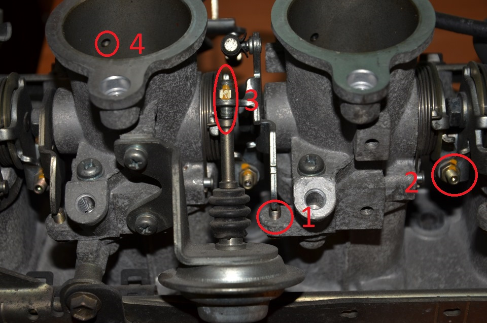

Данным приспособлением можно синхронизировать не только много дроссельные впуски, а так же карбюраторы. Но вернемся к дросселям LEVIN. Японцы подумали о том, что им придется регулировать, и сделали четыре регулировки для данного типа дросселей.
Все они изображены на картинке. Давайте я расскажу подробнее, о каждом и объясню общий принцип синхронизации.
1-винт регулировки теплового зазора самой заслонки. Нужен этот винт, что бы обеспечить минимальный зазор, что бы избежать заклинивания заслонки между краями патрубка в процессе разогрева. Обычно, он выставлен с завода правильно, и трогать его не требуется. Если же, чьи то «крысиные лапки» уже накрутили этот винт, то достаточно нагреть впуск до рабочей температуры и вкрутить винт настолько, что бы заслонку не закусывало в закрытом положении, при этом перетечка должна быть минимальной.
2-винт взаимного положения заслонок. Нужен он для того, что бы выставить равный расход между заслонками. Это основной инструмент при регулировке. На фото не видно, но винтов два, и они направлены навстречу друг другу. Зажимают эти винты лапку рычага, открывающего соседний дроссель. Нужно выставить положение винтов так, что бы заслонки одновременно открывались на одинаковый угол. Звучит сложно, но по сути все просто.
3- винт общей регулировки заслонок, или винт холостого хода. Нужен он для того, что бы выставить требуемый вам холостой ход.
4- винт канала перетечки. Самого винта на фото не видно, но видно канал, который этот винт перекрывает. Нужен этот винт для точной регулировки холостого хода, который тяжело сделать с помощью винта 2.
Преступим к регулировке. Первым делом, нужно выставить тепловой зазор на заслонках, сделать это можно и не на двигателе. Нагреваем патрубок, открываем заслонку и резко бросаем, если при попытке повторно открыть заслонку, ее закусывает, вкручиваем винт до тех пор, пока заклинивание не прекратится, придерживаясь критерия минимального открытия заслонки. То есть, не нужно закручивать винт сразу на большое количество оборотов, постарайтесь почувствовать место между заклиниванием, и где его уже нет. Старайтесь закручивать на минимальное значение. Далее, монтируем дросселя на двигатель, заводим и прогреваем до рабочей температуры. Если обороты холостого хода не держит, помогаем путем нажатия на педаль газа. Далее, выкручиваем винт 3 и приступаем к регулировке взаимного положения заслонок. Для этого, нужно найти дроссель, который первый открывается тросом. Обычно это дроссель второго цилиндра. В его мегафон вставляем синхрометр и измеряем расход воздуха. Запоминаем значение указанное синхрометром, в среднем оно составляет от 3 до 5 кг/ч для двигателя 1600сс. Далее, находим заслонку, с рычагом которой, связана заслонка второго цилиндра. Их две — заслонка первого цилиндра и заслонка третьего цилиндра. Далее, используя винты 2, добиваемся такого же значения расхода для цилиндров один и три. Остается у нас заслонка цилиндра номер четыре, она связана рычагом с заслонкой номер три. Для регулировки заслонки четвертого цилиндра крутим винты 2, выставляя значение расхода по синхрометру равно первому, второму и третьему цилиндру. Обычно в этот момент обороты достаточно ровные и стабильные. Если, обороты холостого хода не достигли желаемого значения, их можно повысить, вкручивая винт 3, до тех пор, пока обороты, достигнут требуемого значения. После этого, еще раз вставляем синхорометр во все мегафоны по очереди и, если требуется, винтом 4 подводим значение до равного всем цилиндрам. Обороты могут не значительно вырасти, если такое случилось, уменьшите их с помощь винта 3. Регулировка закончена.

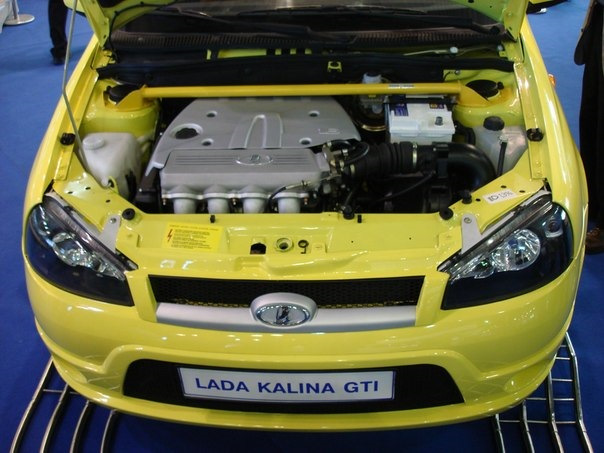

Скажите, а допустима ли установка ДМРВ, как на фото? Те Ресивер->заслонка->дмрв->фильтр.
Пытался найти инструкцию от производителей и ничего не нашел. Упоминалось, только, что необходим прямой участок до и после дмвр в 250 мм, но разглядывая конструкции двигателей различных производителей, такая схема установки почти ни у кого не соблюдается. Вообще только один раз видел, чтобы до и после дмрв был прямой участок. На каком-то двигателе ГАЗ.
Не допустимо, мало того что расстояние от заслонки до дмрв нормируется, так еще и дмрв должен быть установлен за углом. Как на сток моторах угол приблизительно 45-60°.
А какое расстояние необходимо выдержать?
Зависит от диаметра резинового патрубка. Потоку нужно дать выпрямится. От дмрв до поворота 250-300мм и после поворота 150-200мм. Если труба дольшого диаметра то можно уменьшить процентов на 10.
Те родная вазовская гофра — идеальный вариант?
Смотря куда заворачивать. Вариант не плохой.
Предположим, я ставлю ресивер с короткими рогами, наподобие 128, то как удачнее расположить подводящий патрубок и фильтр с ДМРВ?
Взять, к примеру, калина GTi. Если расстояние до ДМРВ, кажется, выдержано, то угол, по-моему, нет. К тому фильтр установлен где-то снизу, перед ДМРВ образуется 90 градусный поворот. Такое допустимо для ДМРВ?
Обычно все выводят под левую фару. 90° можно, меньше 45 нельзя. Дроссель и расходомер не должны находиться на одной линии.
