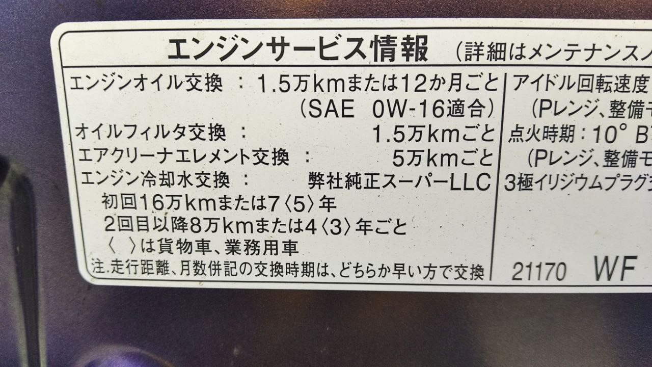

Давайте посмотрим на регламенты в Японии.
Вся приведенная ниже информация приведена с официальных сайтов производителей автомобилей Японии.
Начнем с ТОЙОТЫ.
Здесь мы видим, что у обычного бензинового нетурбированного двигателя 15 000 км или раз в год, что наступит раньше. В случае эксплуатации автомобиля в тяжелых условиях интервалы замены масла сокращается до 7 500 км или 6 месяцев в зависимости от того, что наступит раньше! То есть если вы мало используете свой автомобиль то, замена масла должна происходить каждые полгода!
Далее идет строка, которая относится к турбированным бензиновым двигателям и что мы видим? Завод предписывает замену масла каждые 5 000 км пробега в идеальных условиях и сокращает пробег до 2 500 км либо раз в полгода при плохих условиях эксплуатации.
Часто слышишь от людей, что лучше автомобили нетурбированные, т.к. с ними меньше проблем, дескать турбина вещь ненадежная. А дело-то в общем не в турбине, а в том, что при интервалах замены масла в 15 000- 20 000 км и замене воздушного фильтра раз в 30 000 км, чему удивляться? Разве что удивительно, как она смогла отходить так долго (от 100 000 км. пробега).
Следующая строчка для дизельных моторов. Как видим в идеальных условиях от 5 000 км до 20 000 км пробега или от полугода до года (в зависимости от типа транспортного средства и устройства двигателя/подробностей сайт не дает), но при плохих условиях срок также сокращается в два раза до 2 500 — 10 000 км или от 3 месяцев до 1 года (что наступит раньше).
Также сайт Тойоты делает сноску, что масло будет ухудшаться, даже если автомобиль будет просто стоять на стоянке.
И еще одна интересная деталь. Если масло в турбированном бензиновом двигателе нужно менять в хороших условиях раз в 5 000 км пробега, в плохих 2 500 км пробега, то масляный фильтр меняется на этих моторах в два раза реже (не при каждой замене масла). Тоже самое касается и дизелей, на обычных атмосферниках замена вместе с заменой масла.
Как видим, что у турбированных моторов и дизелей особые условия по эксплуатации.

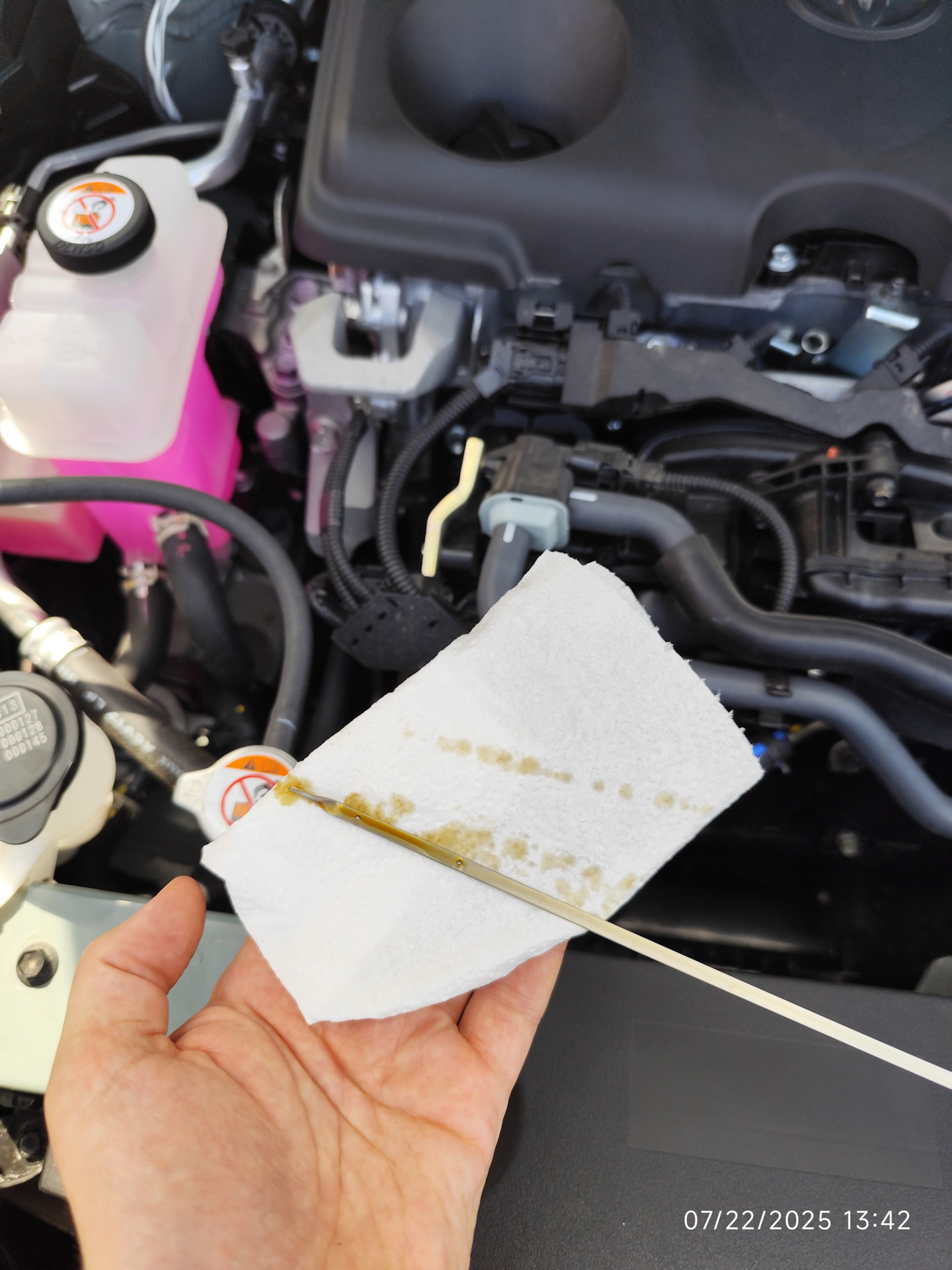

Условия эксплуатации зависят от перепадов температур, продолжительности поездок и качества топлива.
Если покатаетесь несколько месяцев в Германии, Норвегии или Финляндии и посмотрите на цвет масла на щупе то удивитесь насколько долго оно там остается светлым)
Ну вот я за день перед ТО-1 просто для себя посмотрел уровень и цвет масла — абсолютно нормально выглядит для пробега 15000 км, уровень был в норме.
У меня было три новых машины с салона. Ни у одной не было такого светлого масла на щупе, хотя больше 7-8 т км я не езжу между интервалами.

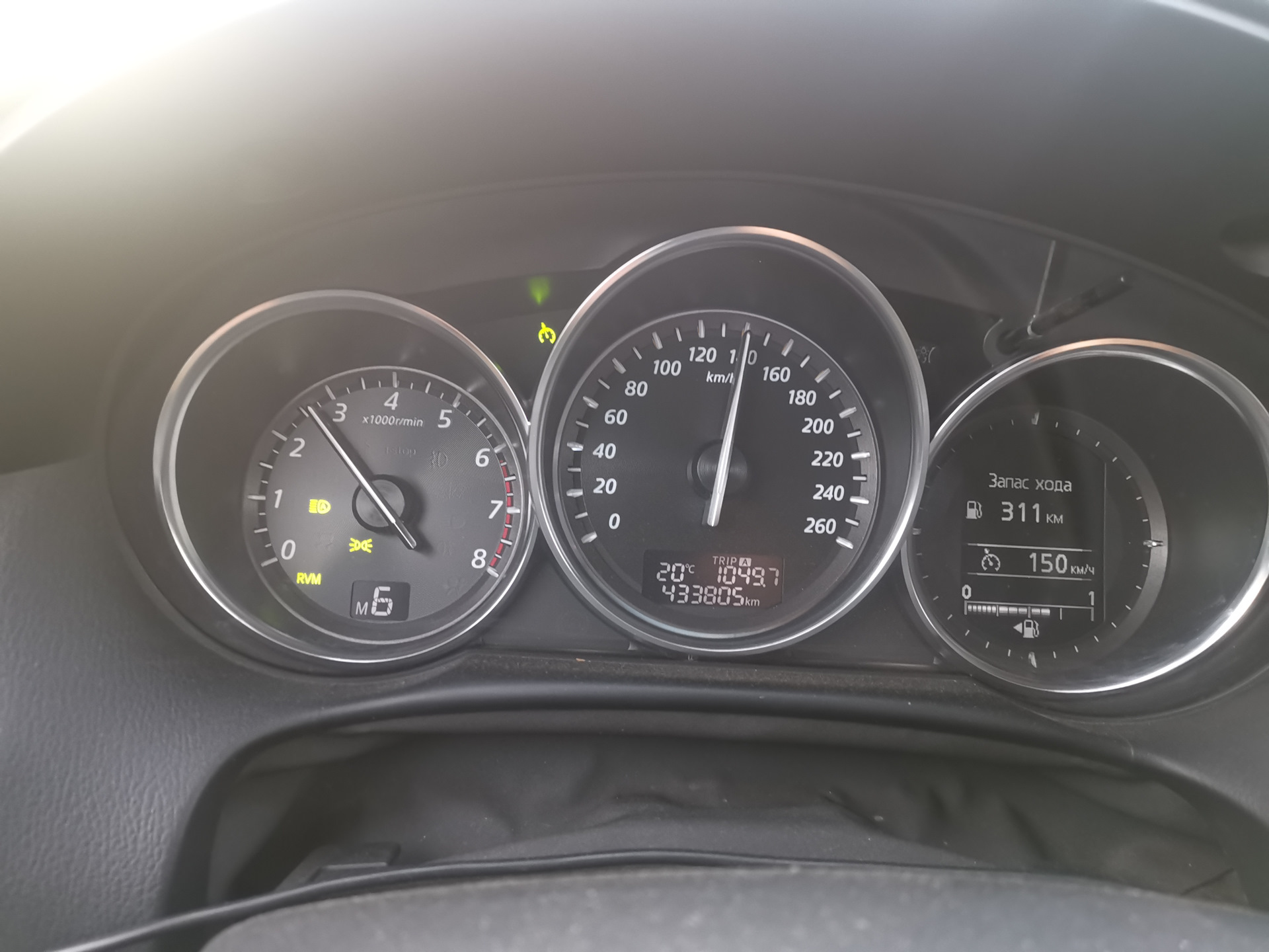

Тоже раньше на 7000-8000км. менял последнее время 4000-5000км . В коробке тоже пришел к 20000км. можно бюджетное . Про редактор вообще молчу там 500мл. На машину 1,8т я проехал 10т оно уже потемнело.
Стараюсь раз в 5000 км менять. Иногда бывают перекаты до
6000-8000 км, но преимущественно трасса.
