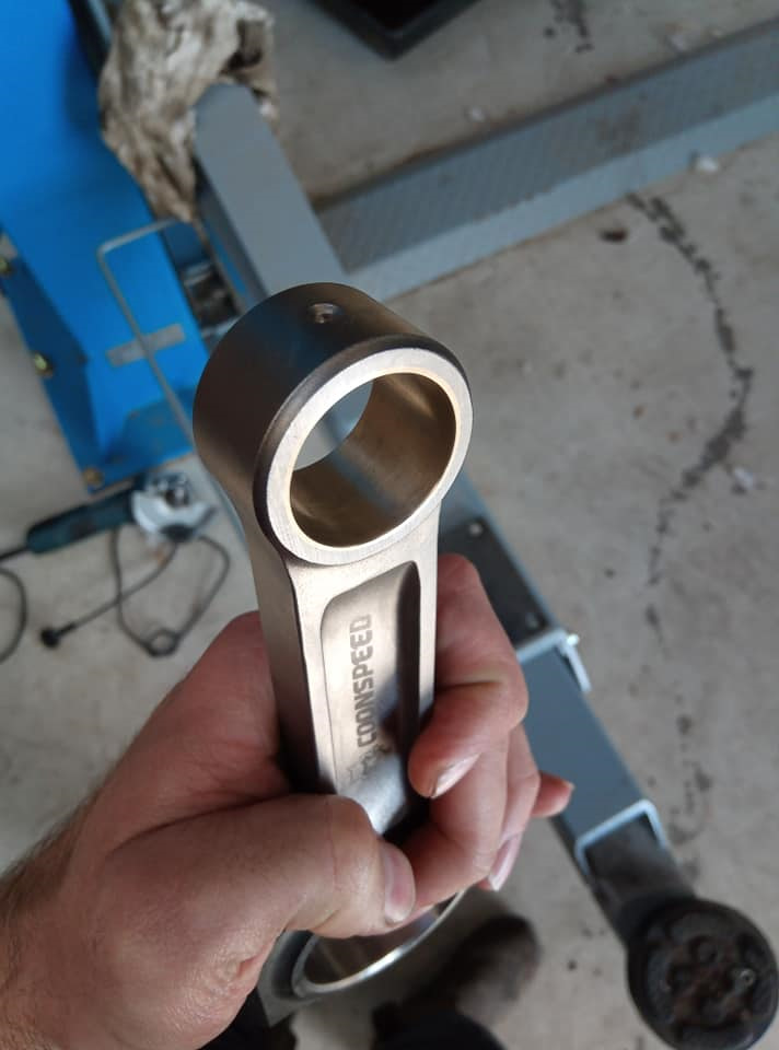

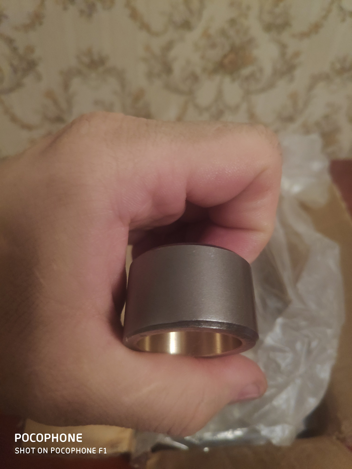

Приобрел на алиэкспресс вот такие шатуны
23 809,17 руб. | H-образные кованые шатуны для Mercedes Benz OM605 OM606 148,7 мм 51,61 мм 28 мм один комплект
s.click.aliexpress.com/e/buRrVFsm
Оплатил, два месяца изготавливали и через две недели пришла посылка.

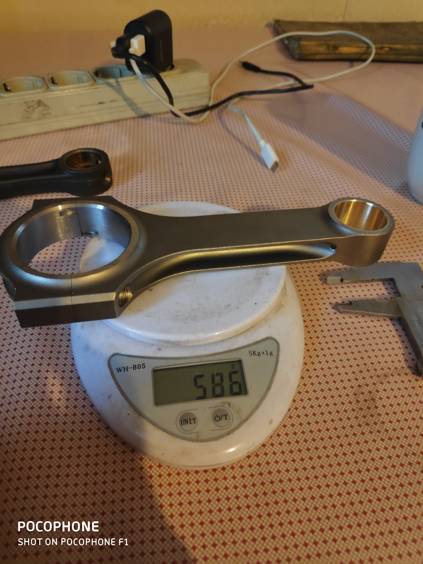

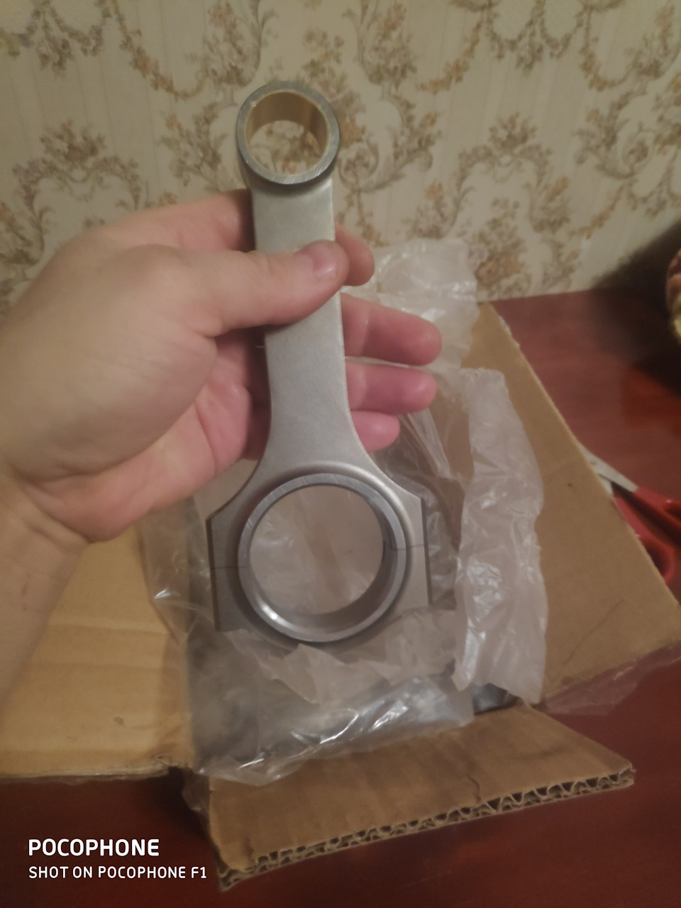

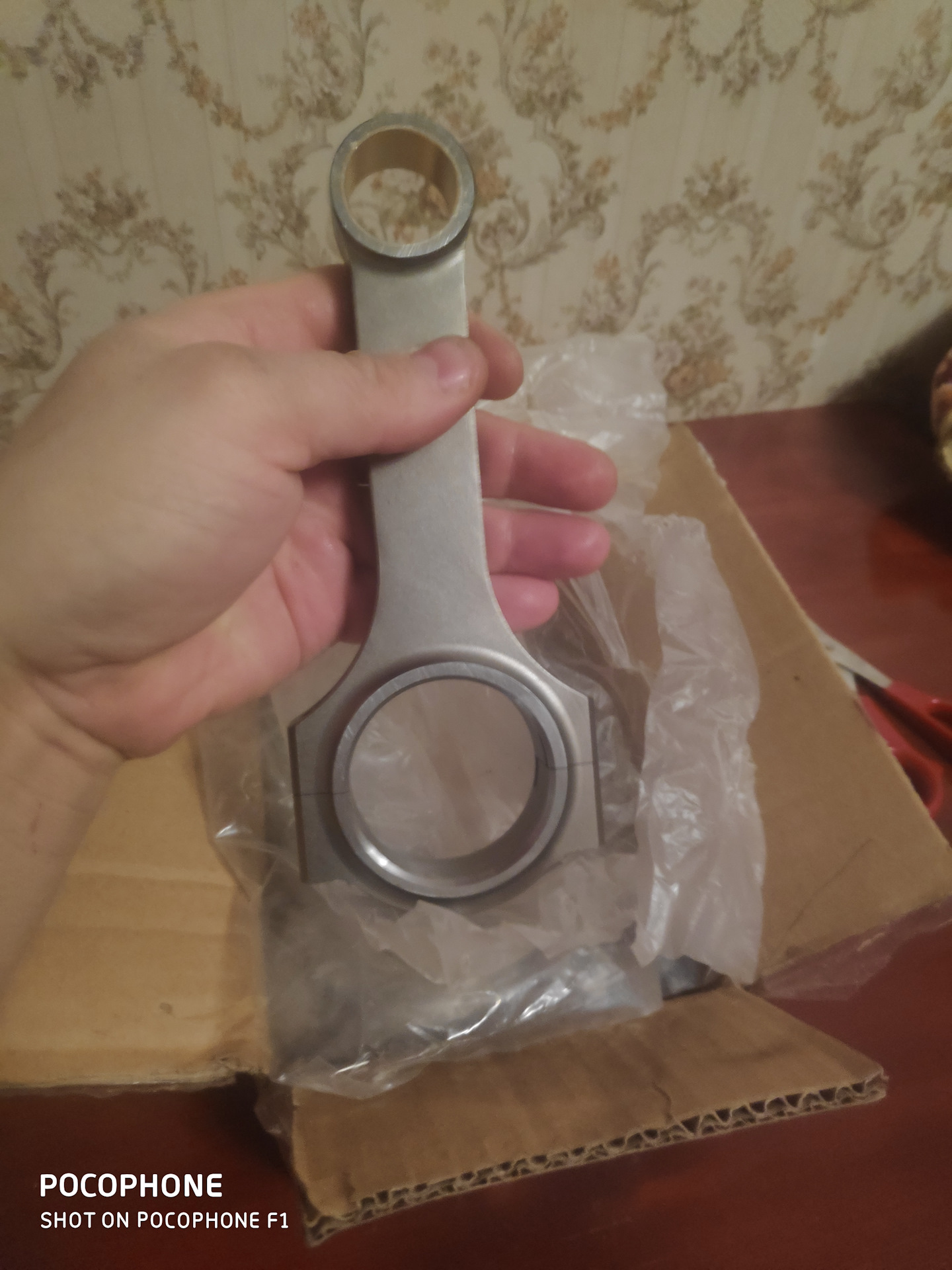

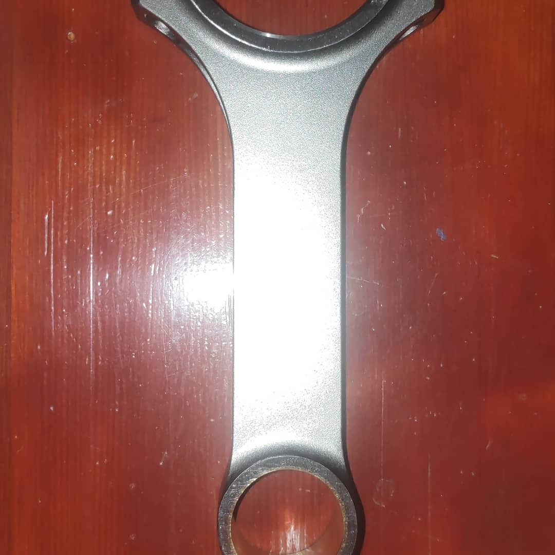

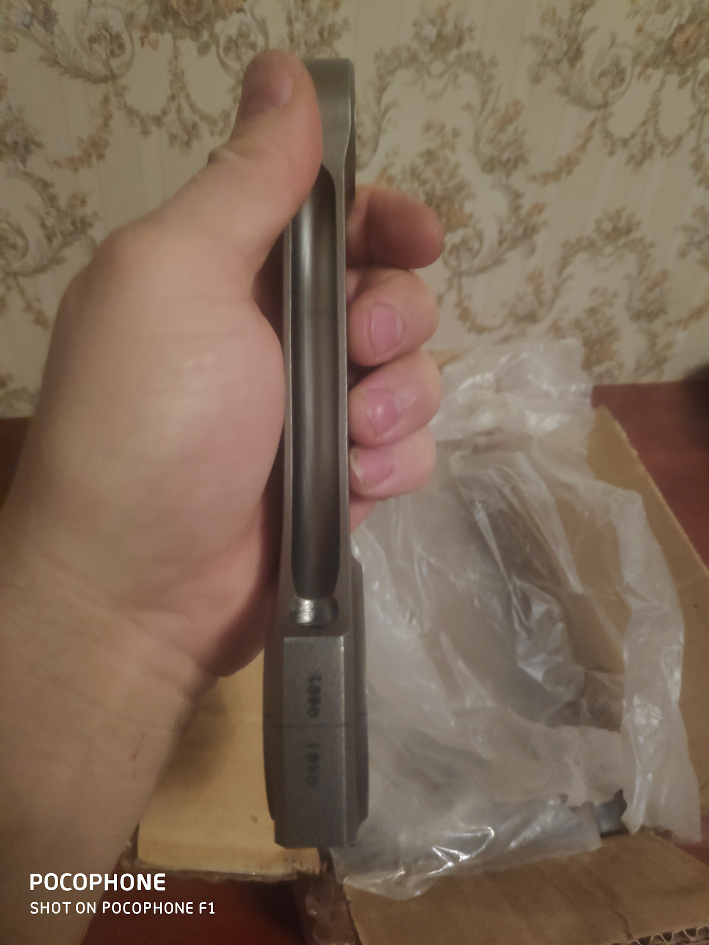

Вскрываю. Смотрю на первый взгляд качественная продукция, формы h-beams правильные.
Но есть НО. Пообщавшись в коллективном чате/вайбер, обнаружили следующие:

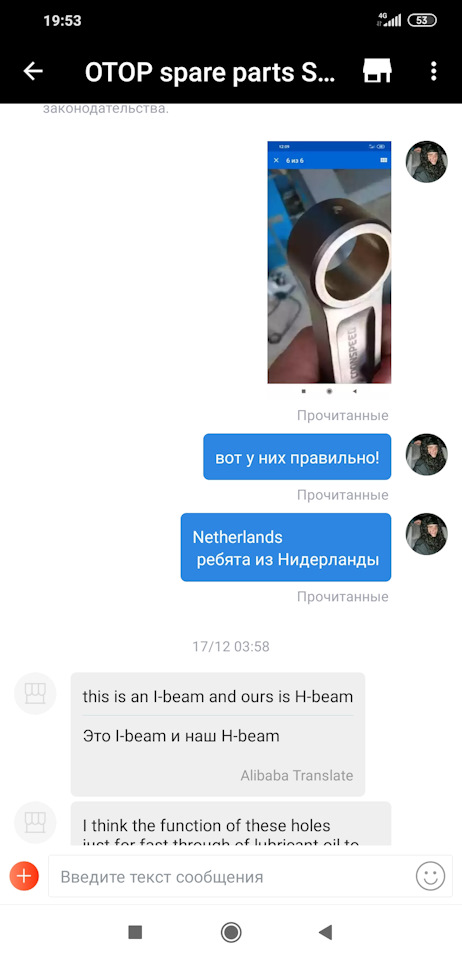

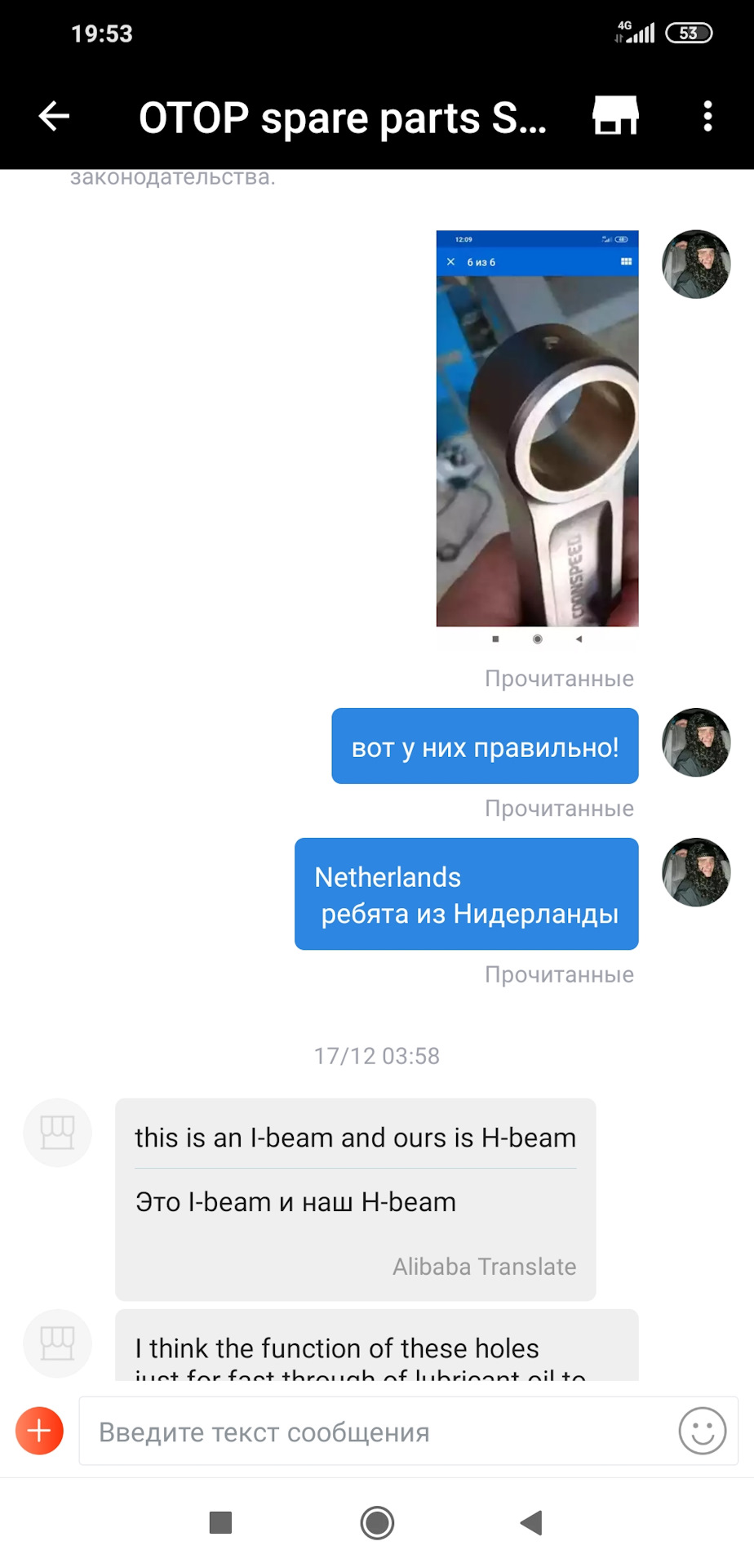

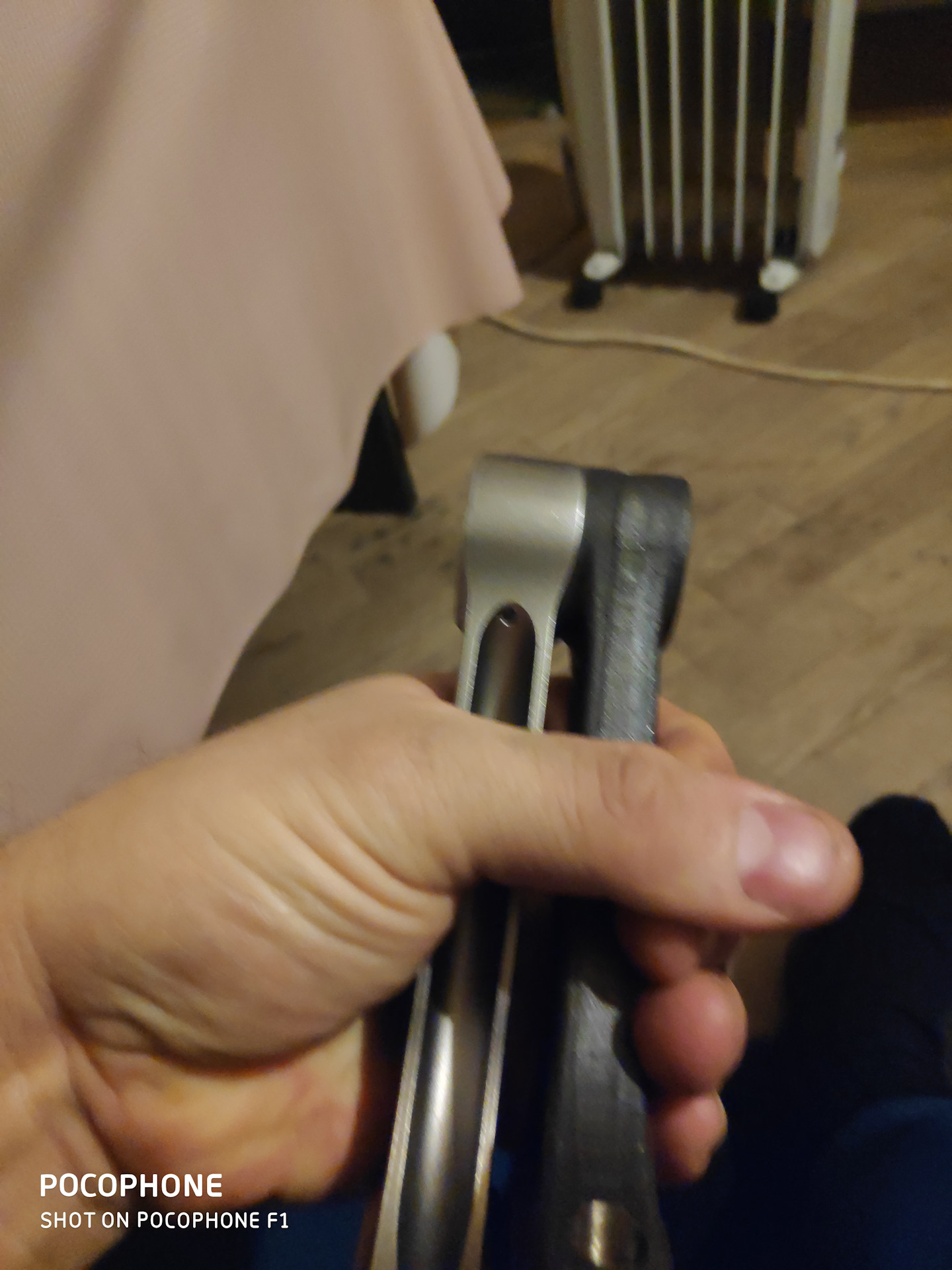

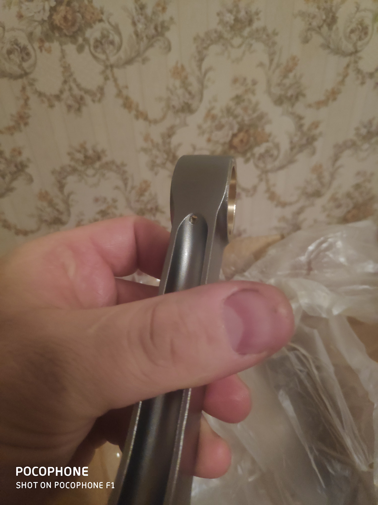

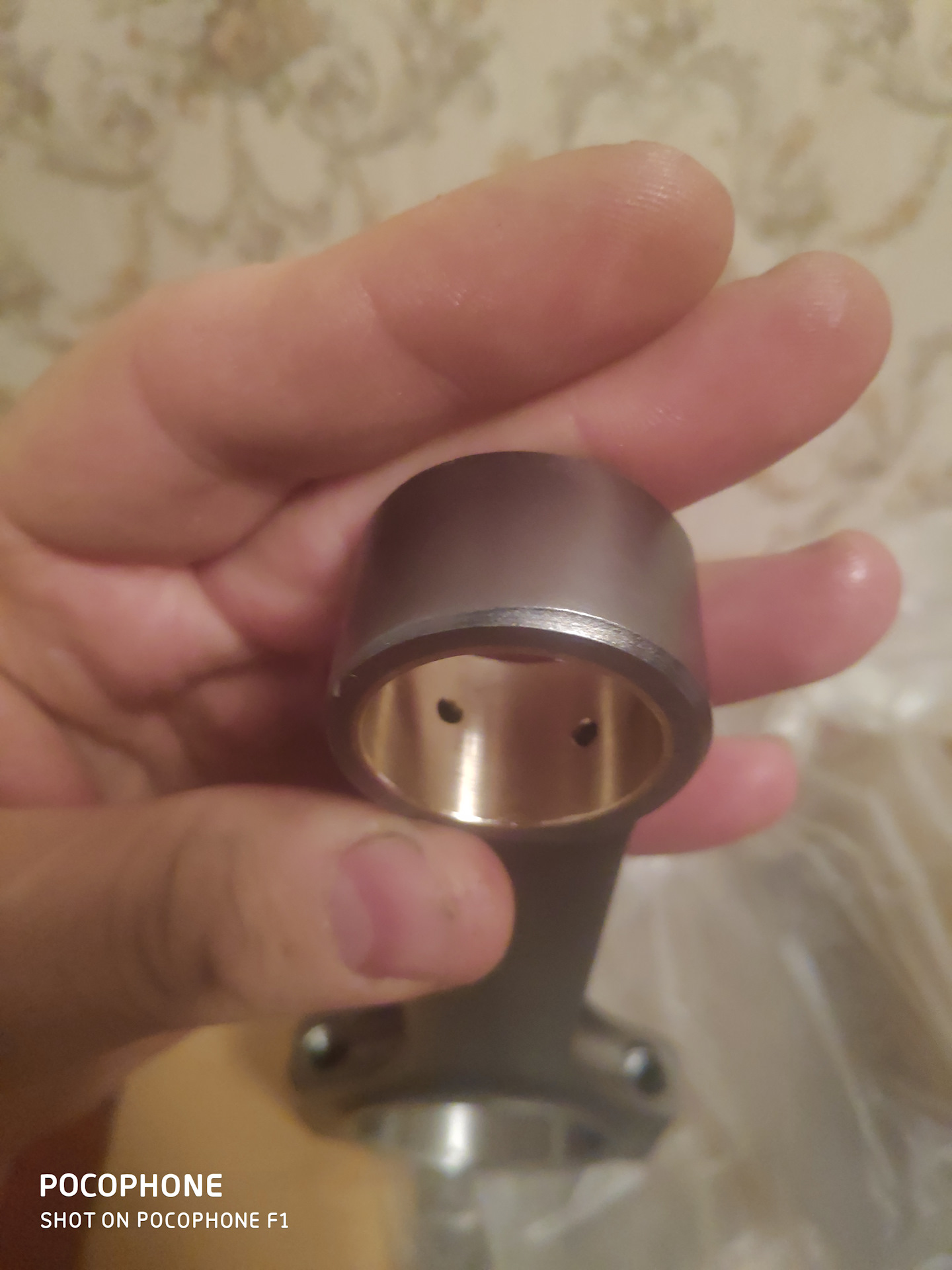

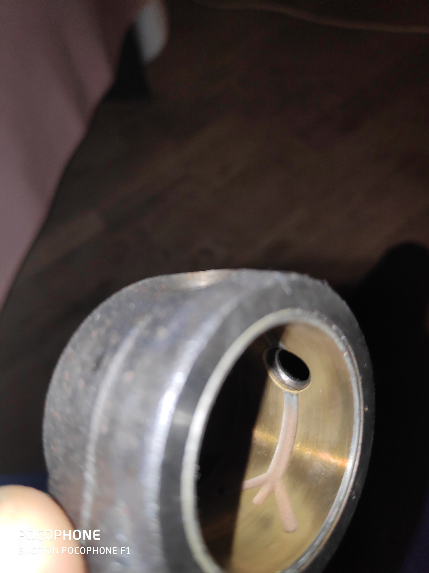

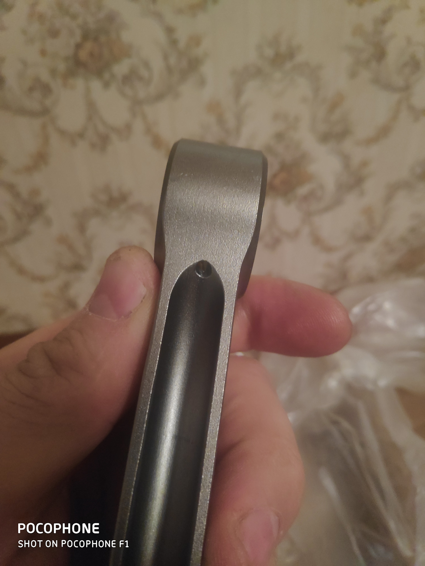

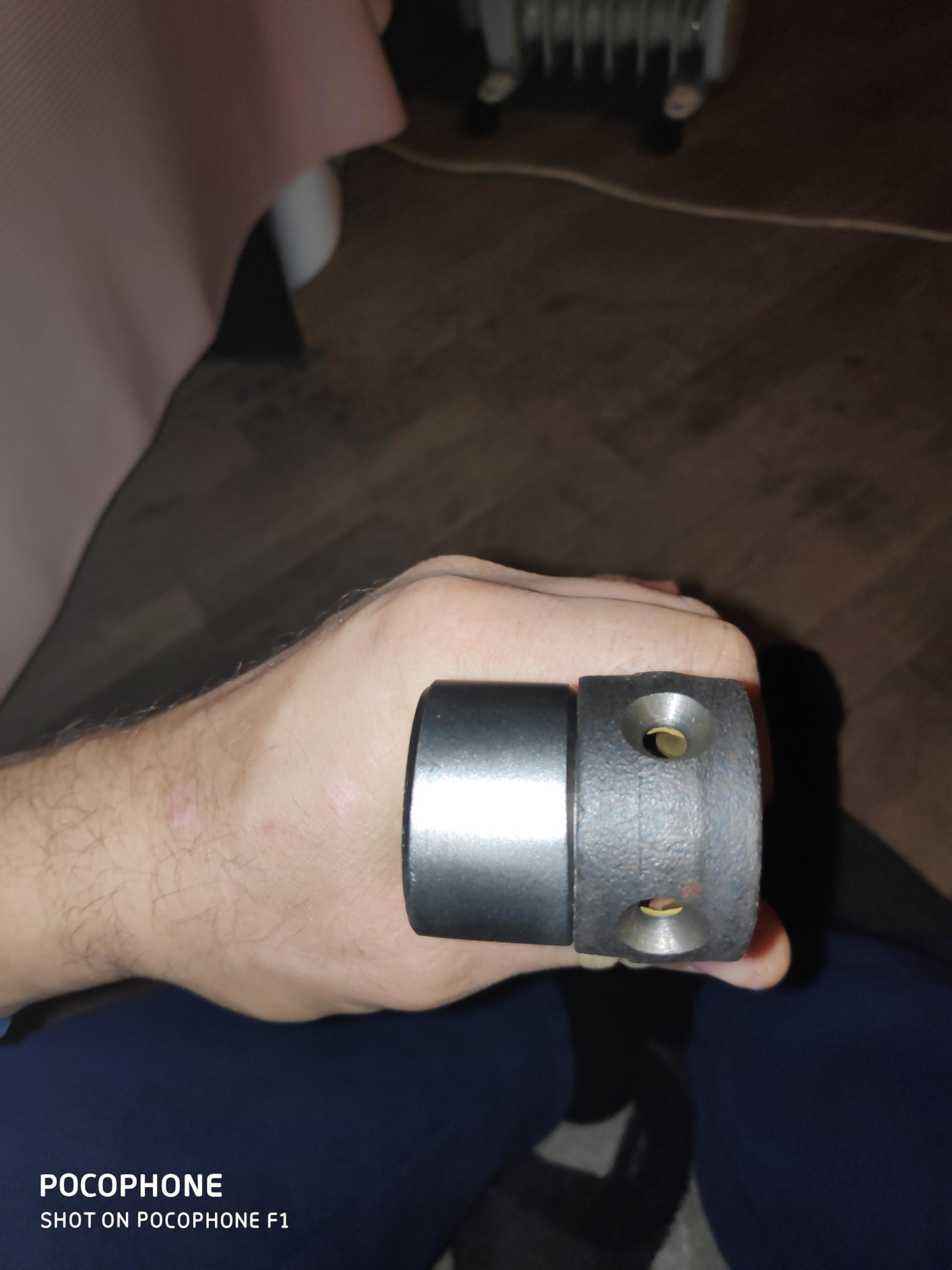

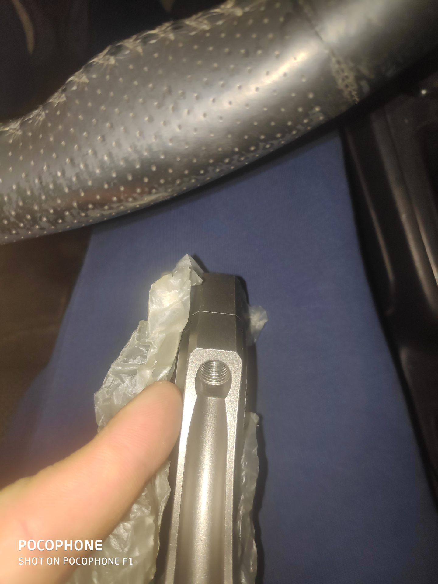

Маслянные отверстие 2шт. под палец поршня находятся внизу. А нужно сверху 2шт. Вот этим меня и спугнуло. Такое ощущение что это недоработанная и сделан под бензин.

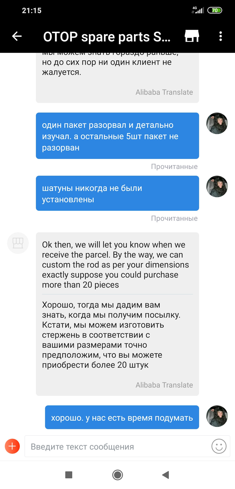

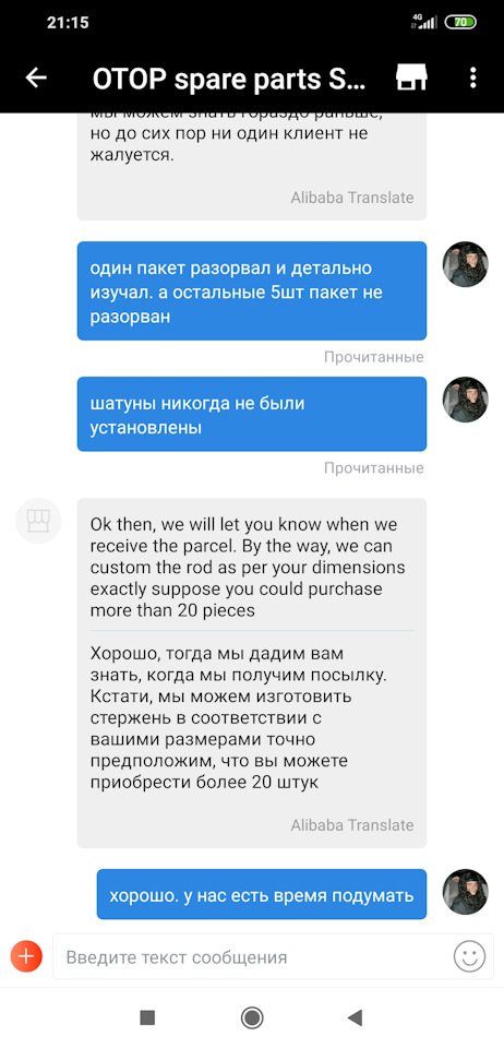

Продавец имеет десятилетний опыт и есть постоянный клиент из Германии Штейн-гараж. И почему отверстие внизу, непонятно?!
На данный момент шатуны отправил обратно.
Эх шатуны были многообещающими, способны переваривать 1000л.с.
Для справок стоковые шатуны держут 450л.с.
Жду комментарии и ставьте лайки.

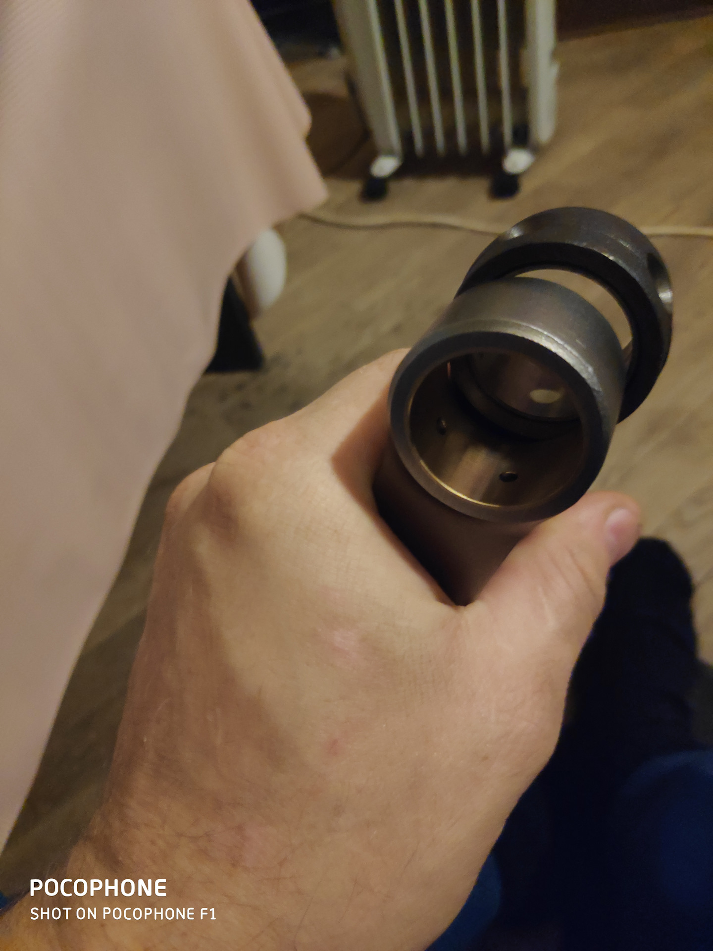

Добрый день, а почему шатуны с нижними отверстиями не подойдут? Палец не будет смазываться?🤔
Фиг знает, думаю будет. Посмотрим на деле

По поводу производителя. Поштучно производить это не выгодно, особенно в России. Так что Китай, и они сами мне пишут "давайте чертеж мы все что угодно сделаем! "
Похоже, тебя хотели …
Продавцу я это доказывал(там такая шумиха в личке) . Что вот это правильно

Просверлил бы и сверху…
Просверлить то просверлю. Да тут кованый металл, это проблематично. И продавец с этим согласился.
Ну и что что кованый. Не каленый же. В тисках зажал через фанеру и сверли потихоньку. Масла капни. Можно вместо сверла центра токарные попробовать

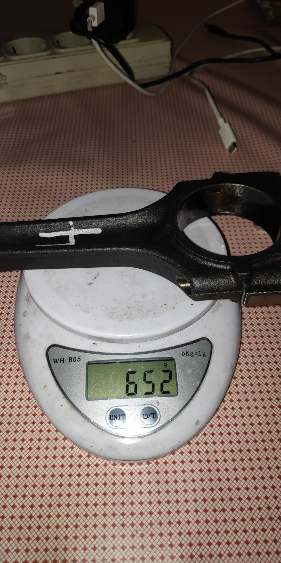

Спокуха! После НГ сделаем алюминиевые шатуны весом 420 грамм и наступит счастье )))
Мне бы принять 400 грамм и достаточно)))))
MaxAlexNsk
Они в продажу поступят? Или сначала испытание?
У них ценник 80 тыс за комплект. Брать будешь )))
