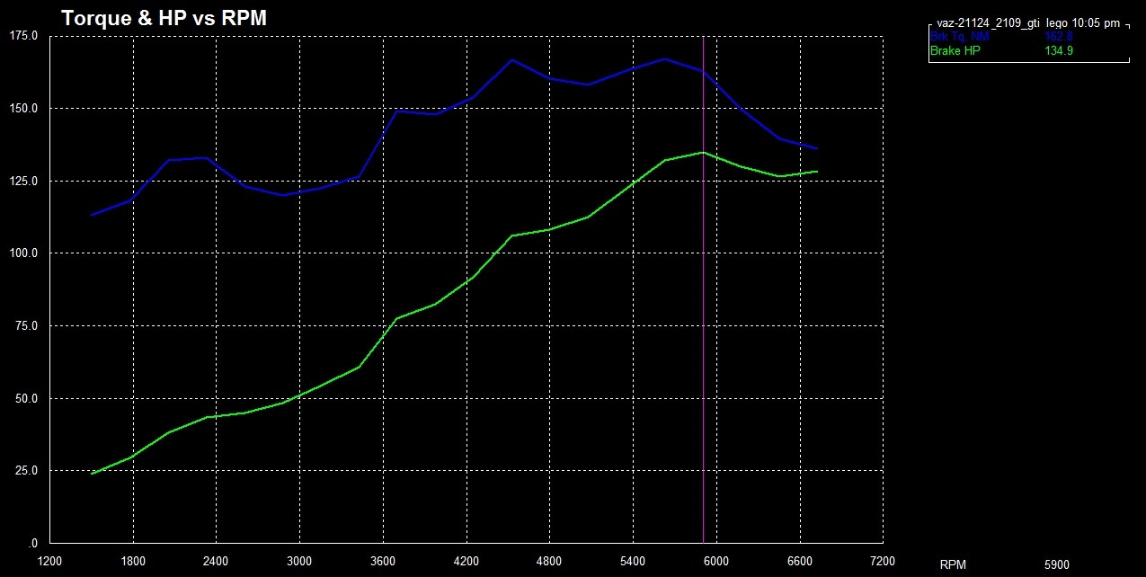

Итак на машине стоял стандартный мотор 21124 (объем 1.6, 16-кл.) с пластиковым ресивером, полная трасса выхлопа на 51 трубе, в общем в "тюнинге". Машина отличалась "нестандартным" наполнением, и … мотор "звенел" по причине увеличившегося наполнения и некоторым деталям связанными с температурой поступающего в двигатель воздуха. "Детонацию" убрали, это благотворно сказалось на работе мотора и его отдаче и пользуясь случаем "сняли мерки" с почти стандартного мотора.
107 л.с. и неплохая динамика для машины такой массы. В будущем планировалось немного "подкормить" мотор, без фанатизма.

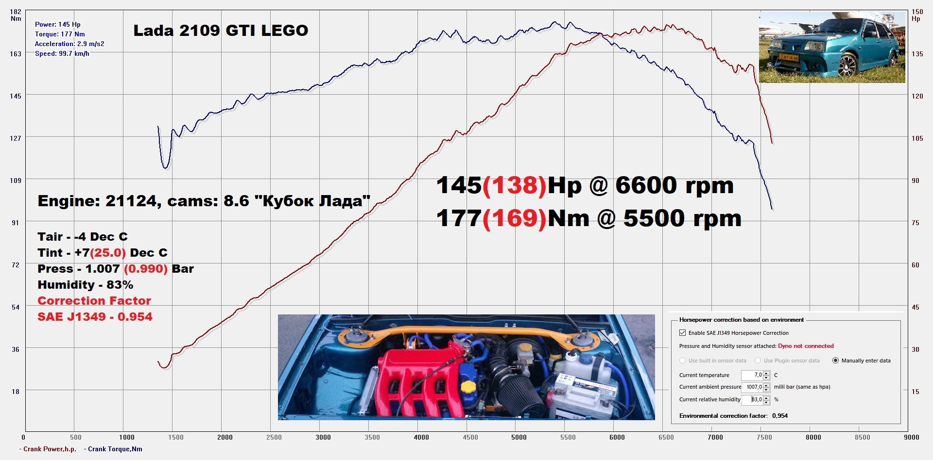

Мотор доработали. Цель изначально поставленная владельцем автомобиля была хоть и абстрактной, но понятной. "У меня не гонка, у меня городской автомобиль", больше 7000 крутить не хочу, и мне ездить, а не гонять". предложение в 140 л.с. более чем устроило владельца.
Конфигурация. комплектующие и технические параметры подбирались и расчитывались в программе EAP, расчетная мощность и момент полученные в программе ЕАР составляли 135 л.с., и 165 Нм.

Зимним вечером и последующей ночью, с двумя перерывами на зарядку ноутбука, мы разрывали "ночную тишину" громогласным раскатом выхлопа. После 4-х тысяч оборотов, мотор просыпался, просто неистовым "звериным рыком" и бодро тащил тяжелый автомобильчик до 6600 оборотов, а дальше нам и не нужно было, по этой причине и распредвалы были выбраны соответствующие 8.6-266 "Кубок Лада".
"Тиха украинская ночь, но …" естественно после окончания настройки, зафиксировали полученные результаты:
"ДРЫГаться" или "НЕ ДРЫГаться", вот в чем был вопрос. Хозяин мягко говоря не фанат подобных запилов, да и машина обладающая массой в сумме более чем 1340 кг — не располагает. КПП с 18-м рядом, в виду своего возраста, настойчивым, глухим, стучащим стуком давала о себе знать, что уже не особо потерпит издевательств над собой. Загорать в четвертом часу ночи под звездами, более чем в 6-ти километрах от гаража вне городской черты, при температуре -4, желания не было. Второй момент, машина была обута уже в зимнюю резину, которая хоть не обеспечит приемлемого зацепа, но вроде как должна выступить некоторым предохранителем. В общем "ДРЫГнулись", причем три раза … ну стартовали очень нежно … :) …
Результат ДРЫГа конечно "ни о чем" :) …, в табличку взяли средний результат из трех, один раз показали результат 9.8 сек до 100, и менее 17 сек квотер.
Итак наглядный результат ДО и ПОСЛЕ:
Так же сравнили между собой несколько нелогичные в виду условий для сравнения, результаты ДРЫГ проб: одна весной 2017 года, ДО доработки мотора, и вторая ПОСЛЕ доработки мотора.
Характерно проваленный старт и последующий обгон конфига ДО.

Серъёзный мотор получился на 1300 оборотах уже почти 13 кг момента. Даже в стоке, там же, больше 11-ти кг.Без пробуксовки наверно хрен тронешся.
До 1500 я бы не сравнивал вообще …, но момент выше, в т.ч. по причине другой фазировки распредвалов и СЖ.
