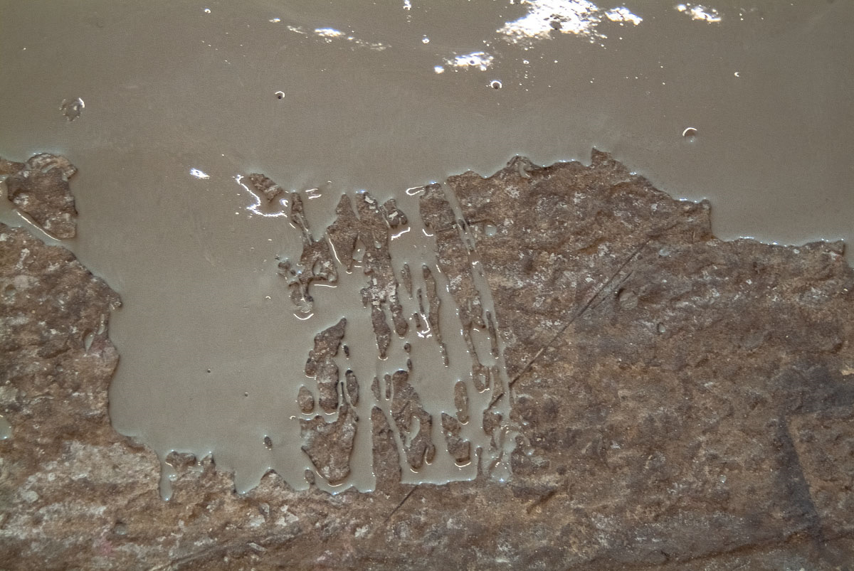

Грунтуем акриловым грунтом глубокого проникновения. Ох, как много кроется за этими словами :)

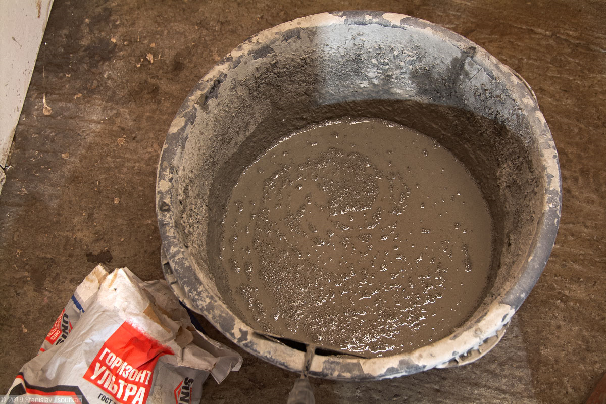

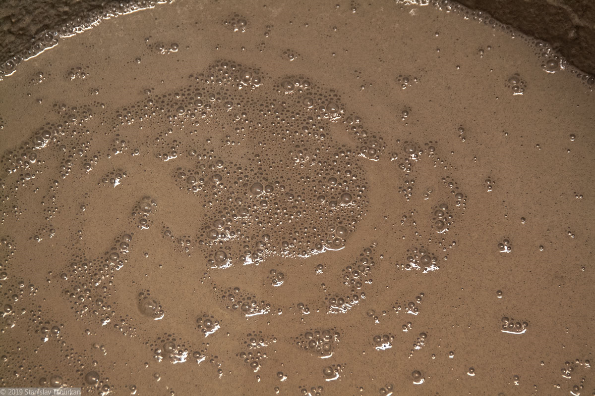

Тут начинается волшебство — разводим полы. Производитель рекомендует высыпать сухую смесь в воду, а не наоборот. Я месил за раз 2 мешка по 20 кг. Производитель рекомендует лить 3,8-4,4 л воды на мешок. От себя могу сказать, что лучше лить воды ближе к верхней допустимой границе или даже чуть больше, но немного (не более 4,5 л/мешок). При более высоком содержании воды смесь получается пожиже, лучше растекается, из неё лучше выходят пузырьки воздуха (как ни мешай смесь, она всё равно хапает воздух, который не всегда выходит даже после разравнивания игольчатым валиком).
Чем-то напоминает бабушкино тесто для блинов, только цвета серого и пахнет с аммиачным уклоном. Я месил сначала кельмой, разминая крупные комья, далее — метёлкой, вставленной в дрель. Месить надо на низких оборотах опять же по причине воздуха. Комья на удивление хорошо расходятся за 3-5 минут.

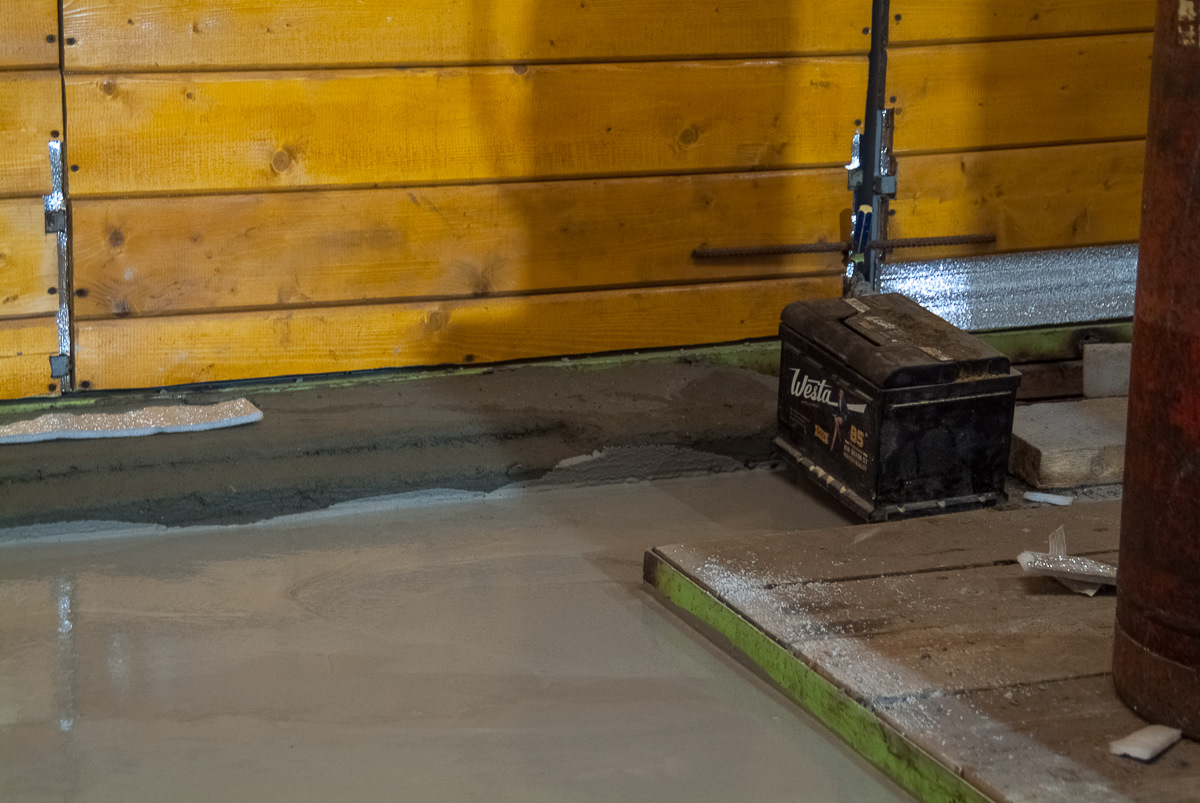

Помешали, подождали пару минут, размяли оставшиеся колья кельмой и можно заливать. Время жизни смеси — 40 минут, максимальное время между заливками — тоже 40 минут, поэтому двигаться надо в темпе вальса.

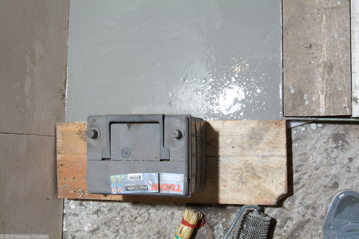

Ура, наконец-то началось преображение полов!
Отдельно хочу сказать про игольчатый валик. Прокатывать им лучше сразу после заливки. Если прошло минут 10 — смесь уже начинает схватываться, верхний слой твердеет и прокатка валиком может оставить такие следы, которые сами уже не выровняются. Это несмертельно, но всё же портит внешний вид.
За 3 часа я залил 12 м2 пола. Месил по 2-3 мешка в баке. Три мешка месить утомительно. Проще месить по 2 и почаще их выливать.
Идеально зеркальной поверхности у меня не получилось — были мелкие неровности в районе 2-3 мм. Но это скорее огрехи из-за наплыва новой заливки на уже схватывающуюся старую.
