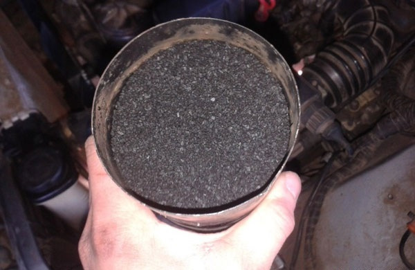

По сути это большая пластиковая банка, внутри находится активированный уголь, ведь именно этот состав прекрасно борется с парами бензина.

Фильтрующая часть — как я писал сверху, большая банка, в который насыпан угольный порошок, в достаточно крупных гранулах. Делается это для того чтобы пары могли беспрепятственно проходить и конденсироваться.

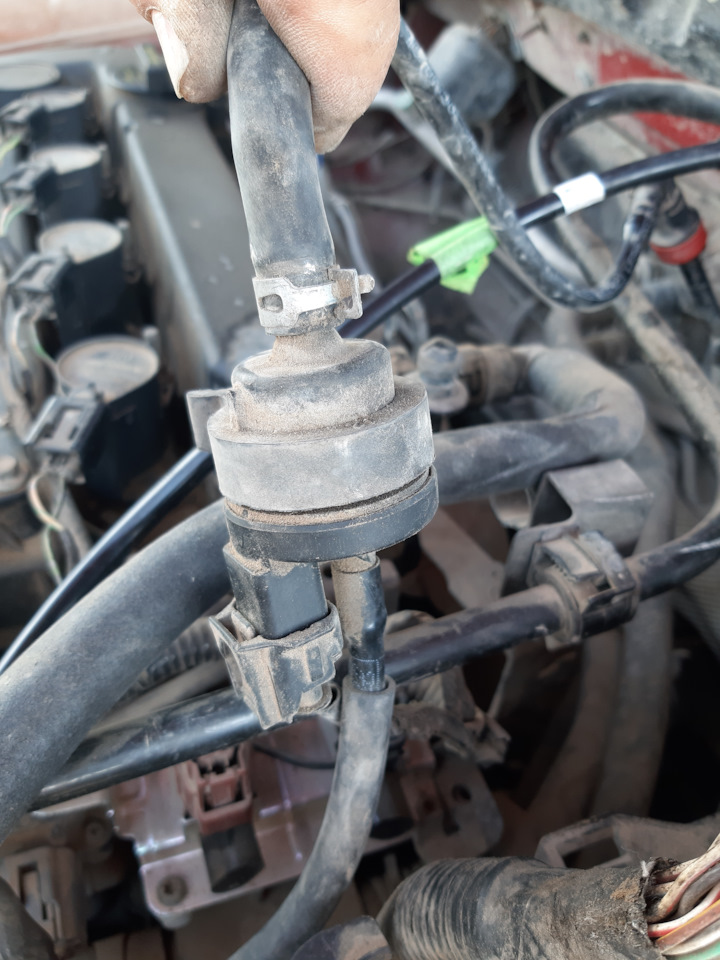

На что влияет клапан адсорбера
Многие проблемы связаны именно с клапаном адсорбера. По сути это очень простое устройство, которое открывается или закрывается при определенных условиях (запущен двигатель или заглушен).
Если клапан работает хорошо, то проблем нет вообще, вы можете даже не знать про его наличие в вашей системе.
Однако когда происходит поломка, например — забивается сама полость адсорбера, либо не работает клапан. То автомобиль впоследствии, может получить серьезные поломки. Потому как не проходит продувка полости, а также не сбрасывается давление из бака.
Признаки неисправности клапана адсорбера
Как становится понятно, возникают проблемы с системой питания:
• Плавают обороты. Но не сразу, а примерно после 5 – 10 минут на прогретом двигателе
• На холостой, если двигатель запущен, давишь педаль газа – чуть не глохнет. Такое ощущение, что заканчивается топливо
• На ходу машина не развивает нужной мощности, такое ощущение, что убрали 10 – 15% мощности двигателя
• Может сходить с ума датчик топливного бака. Показывает то – «полный», то – «пустой» и т.д.
• Если открываете бак для заправки. Слышан сильный свист, как будто внутри создан вакуум.
• Увеличивается расход топлива
• НА холодную датчик абсорбера может сильно стучать, зачастую его путают с клапанами двигателя
Также стоит заметить, что причина не всегда именно в клапане, зачастую может забиваться сама банка с активированным углем (то есть сама полость адсорбера). При необходимости его нужно заменить или разобрать и прочистить – просушить, то есть восстановить фильтрацию газов, чтобы они беспрепятственно проходили.
Если у вас проявляются эти неисправности, то обязательно нужно смотреть — проверять клапан и при необходимости менять его, благо стоит он копейки. А также саму полость с активированным углем.

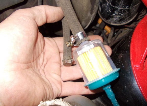

Можно ли убрать
Некоторые автомобилисты пренебрегают экологическими стандартами и убирают клапан адсорбера. Слова в принципе такие – «да зачем он мне нужен, машина стала медленнее, расход стал больше, вообще выкину его». Но реально, а можно ли это делать? Не будет ли от этого хуже автомобилю?
Стоит понимать, что исправная система, вообще никак не влияет на работу двигателя, а даже экономит немного топлива, ведь пары которые остались в основном корпусе затем дожигаются в двигателе, конечно ждать что экономия будет огромной не стоит, но несколько километров пробега получается.
Убирать, конечно можно, автомобилю попросту на это «ВСЁ РАВНО»! Даже будет лучше, ведь испарение из бака не будет конденсироваться (очищаться), а проходить на прямую в атмосферу. То есть вы как бы удаляете все банки – клапана и даете, открытый приток воздуха до бака.
Физически это делают так – на шланг от сепаратора вешают фильтр тонкой очистки от карбюраторного ВАЗ, пары бензина уходят в атмосферу. Шланг от клапана адсорбера, перекрывают, прошивают двигатель (чип-тюнинг), иначе появится ошибка, вот и все!
Однако в этом есть и минусы:
• Например, в салоне зачастую будет пахнуть бензином, испарения пойдут (зачастую) именно в него.
• Атмосфера загрязняется легкими углеводородами
• Будет присутствовать стойки запах бензина рядом с авто (хотя это спорно)
Плюсы отключения:
• Освобождается место в подкапотном пространстве, банка занимает достаточно много места
• Уходит неустойчивая работа на холостом ходу
• Не нужно платить большие деньги за новый адсорбер и его клапан

Всем доброго дня. Очень долго была проблема- При заправке постоянно отстреливал пистолет,
После заправки авто не заводилось с первого раза. Нужно было несколько раз прогнать бензонасос, дать газу, только тогда машина ехала. Если заправляешь канистра-лейка-все отлично, заводится с полтыка. В остальное время нареканий нет. Если машину не глушить, открываешь крышку бензобака-и машина начинала троить. Объездила с десяток сто, никто не мог понять в чем проблема.
Так вот сегодня свершилось чудо -один мастер именно указал проблему в клапане адсорбера. Поменяла, и вуа-ля все отлично.
Как проверил-отсоединил один конец этого клапана, завели и открыли крышку бензобака. Как я описывала ранее-машина троила при открытом бензобаке-а тут красота, ровная работа. Так и вычислили эту какашку) Спасибо мастеру огромное, низкий поклон. Я теперь на заправке спокойно заправляюсь и никого не задерживаю

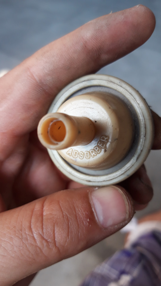

А как проверить на работоспособность снятый клапан адсорбера?)
это надо гуглить под определенную машину. у нас на лансерах сами адсорберы практически вечные, за редким исключением, но бывает накрывается электромагнитный клапан рядом с ним и многие думают что проблема именно в адсорбере. гугли проверку адсорбера на марк 2, или поищу тут на драйве через поиск, я думаю нужные темы тут уже давно есть
Уже нашел инфу. На всех машинах он проверяется одинаково. Там + и — При замыкании он должен открываться. А в закрытом положении должен быть герметичным. Располагается он обычно рядом с дроселем
Можно попробовать, при неисправности клапана адсорбера. Если имеется регулировочный болтик, в 80% случаев он присутствует. Покрутить в разные стороны, раз 5-10. Потом до упора в лево, и полтора круга в права. Установить, и проверить работоспособность. Должно работать по идеи. Если не поможет, тогда менять или разбирать и чистить !
