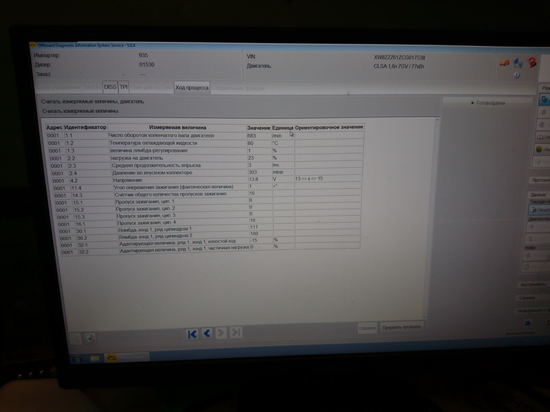

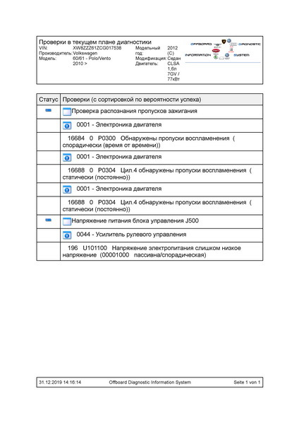

Посмотрел сканером “Odis” текущие данные — получил: пропуски вспышек воспламенения на четвёртом цилиндре. Оставшиеся три работали так, как и должны. Из явных проблем — работа глушителя, а точнее — прокладка выпускного коллектора, сильно подсекает.

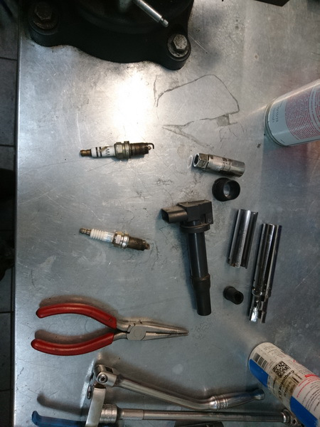

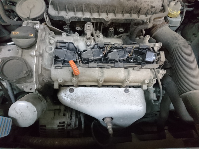

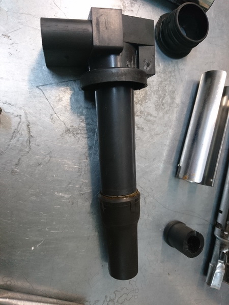

Проверяю осцилом “Modis” состояние катушки зажигания — рабочее. Снял катушку зажигания и выкрутил свечу на четвертом цилиндре. Увидел разрыв наконечника катушки внизу, на ее резиновой части, а на керамике свечи как раз след пробоя. Время позднее и новых деталей в наличие нет. Замена только после нового года. Встала задача — убрать троение имея то, что есть.
Спустя пару минут рассуждений. Взял резиновую часть наконечника катушки зажигания с Mitsubishi GDI – Galant. Вклеил его герметиком на место старой резиновой части в катушку зажигания и слегка обточил на точило, дабы в колодец входил без усилий. Результат меня устроил — фото ниже.
