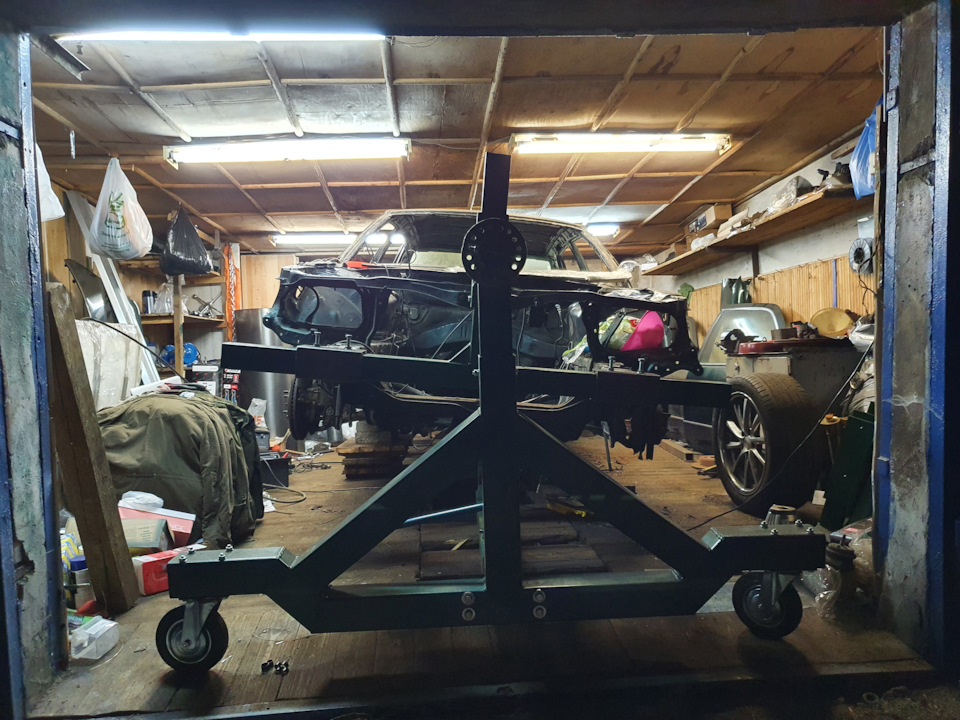

Кантователь кузова очень нужная вещь в кузовном ремонте авто. Изучив наш рынок, в Минске я нашёл только одно объявление о продаже кантователя. Стоимость около 1000$. Ну мы то гаражные пацаны. Руки растут из нужного места. Я попробовал прикинуть сколько будет стоит сделать его самому. Тем более очень хотелось опробовать в деле недавно купленный сварочный аппарат. Итак, что имеем. Бегло я насчитал сумму, примерно в три раза меньшую, чем на рынке. Долго искал нормальные чертежи. Так и не нашёл. Набрался только общих концепций. Очень хотелось сборно-разборной конструкции, чтобы и места не занимала, и перевозить, если что, удобно было. По-быстрому набросал чертёж, воплощая в нём всё, что я нарыл в сети вместе с тем, что я в голове себе представлял. Получилось нечто подобное.
Далее на металлобазе был закуплен металл. Труба профильная 100х100х3, 80х80х3, 60х60х3, труба круглая диаметром 76 и 89 мм (для поворотных частей), уголок 100х100х7 (из него я сделал пластину, разрезав надвое и сварив половины), уголок 25х25х3. Покупаем два гидроцилиндра (я брал с наименьшей подъёмностью 3 тонны), по одному на каждую сторону, шесть колес (4 больших в два маленьких). Далее по порядку.

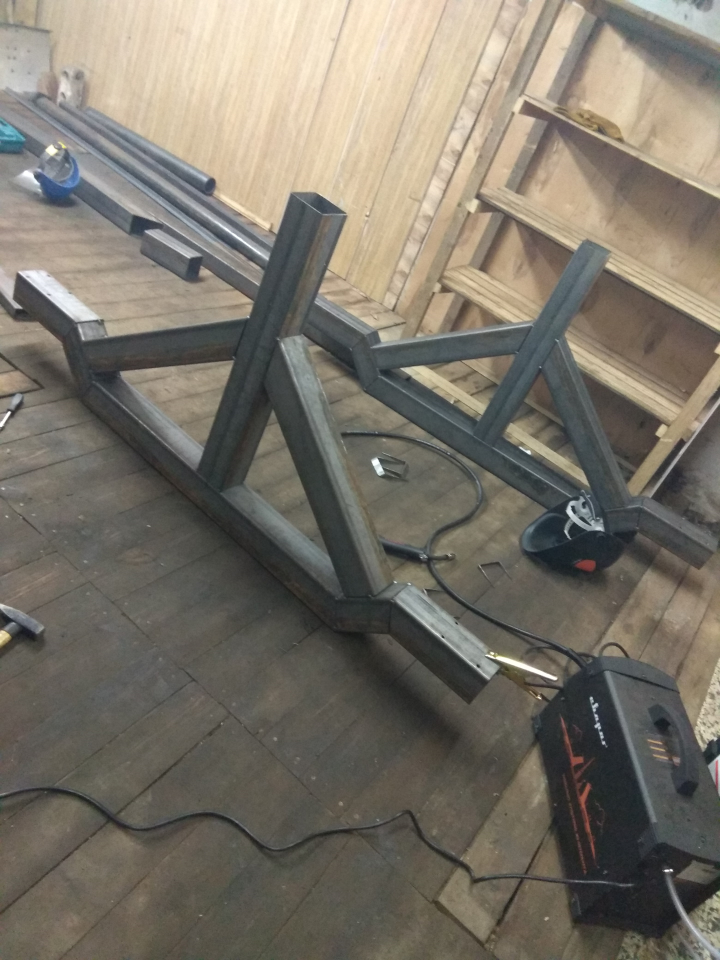

Делаем основание. Оно из квадратной трубы 100х100х3

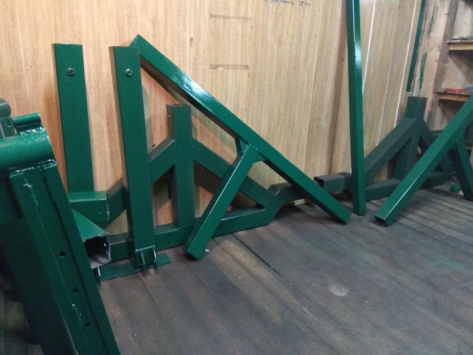

Затем варим Т-образные конструкции (труба 80х80х3, на фото по центру) и стойки, которые будут скользить внутри основания(труба 80х80х3, справа), к ним привариваем уголок 25х25х3 со всех сторон, чтобы они не болтались внутри

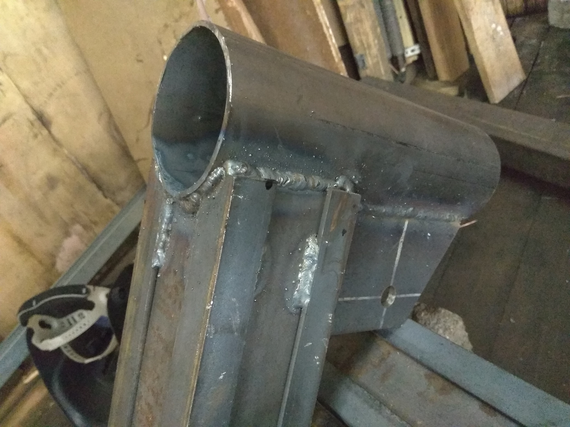

Затем к стойке, которая скользит внутри основания, привариваем трубу диаметра 89 (я её предварительно вдоль разрезал, уменьшил диаметр, чтобы внутренняя труба в ней крутилась без люфта, и заварил)

Затем сварил нижнюю продольную трубу (100х100х7), в ней приварил пятку, вырезанную из уголка 100х100х7 и нижнее крепление гидроцилиндра, вырезанное и него же. И предварительно примерял.
Затем сварил поворотную часть из трубы 79-ой и профильной трубы 100х100х3, внутрь которой вварил по углам уголок 25х25х3, чтобы Т-образная конструкция скользила в ней с минимальным люфтом

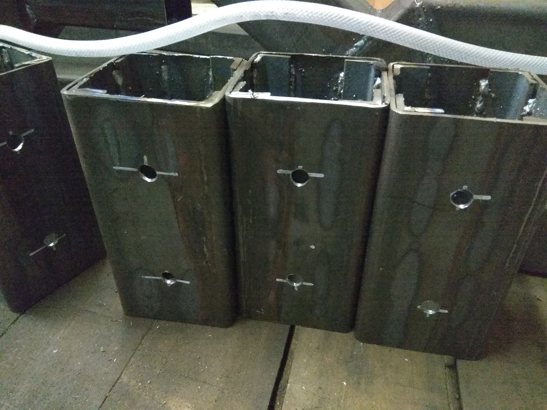

Затем варим 4 скользящих элемента (будут скользить по Т-образной конструкции для подгонки по ширине). Варим из трубы 100х100х7, внутрь уголок 25х25х3. Сверлим по два отверстия диаметра 12 мм, туда потом привариваются гайки для фиксации

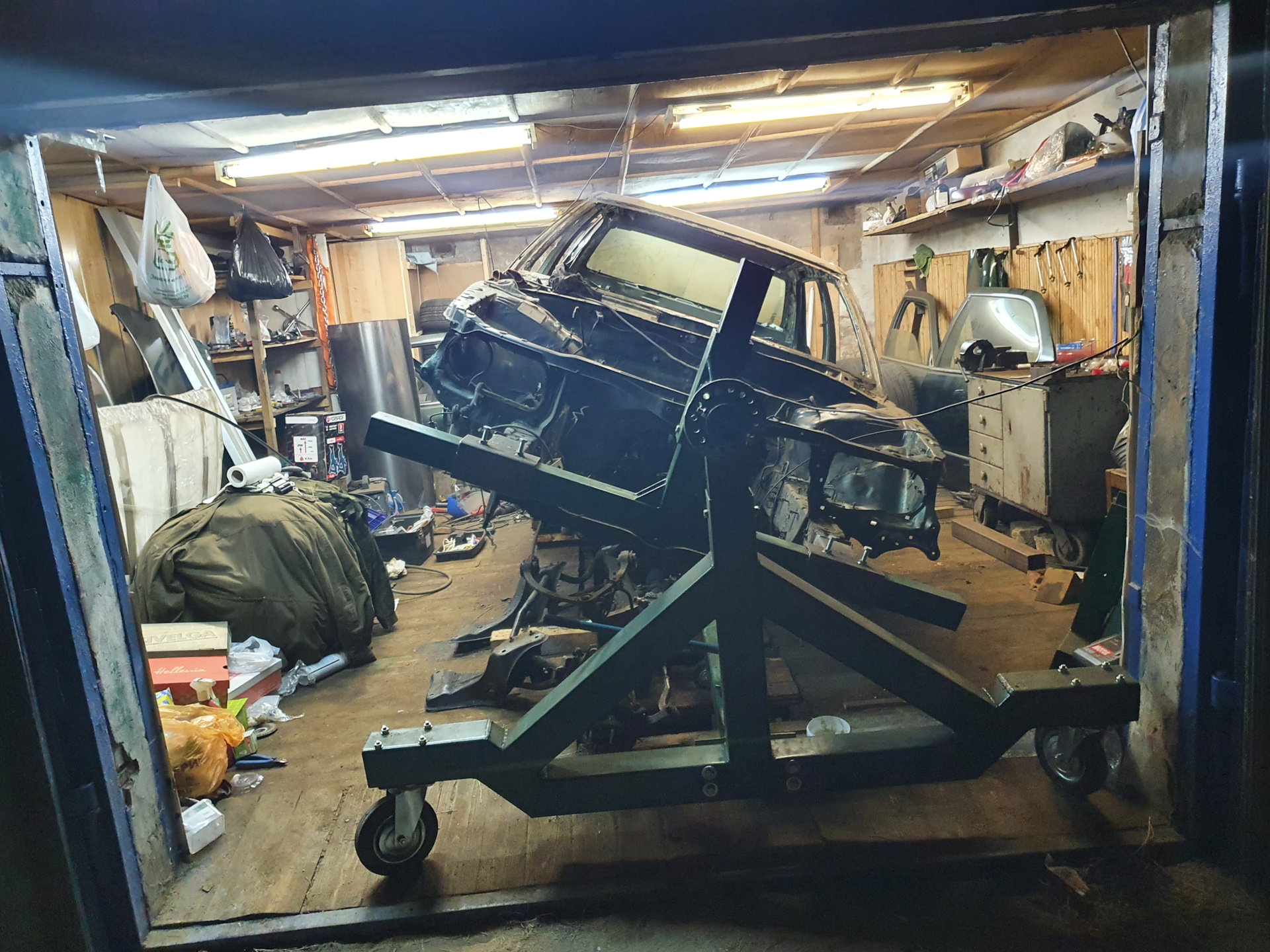

Так выглядит почти готовая конструкция
Она же сзади

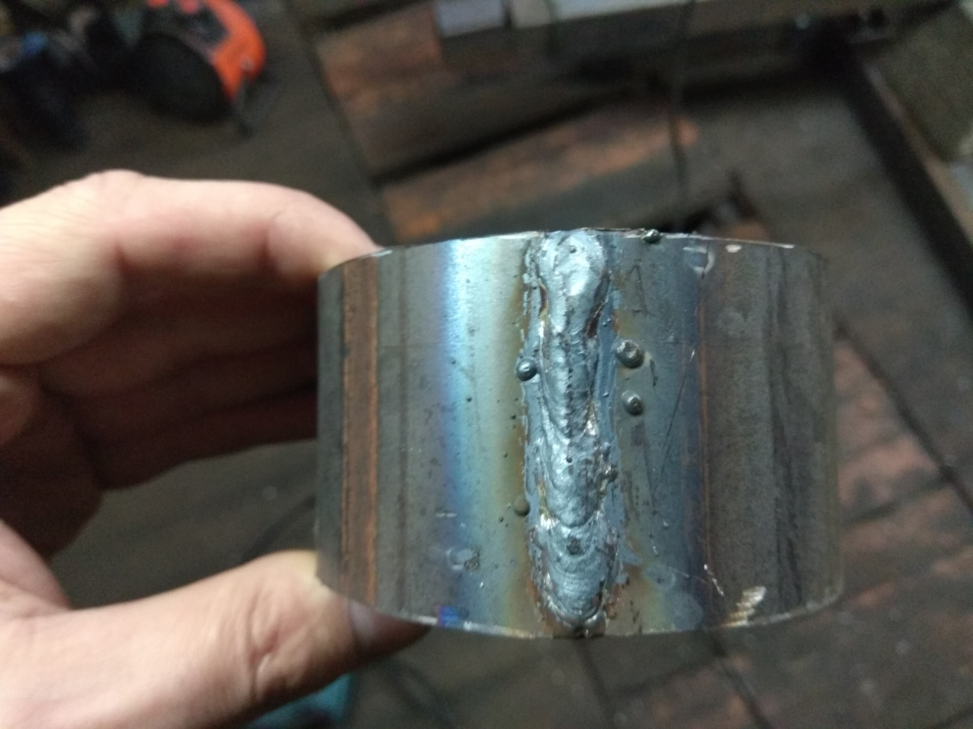

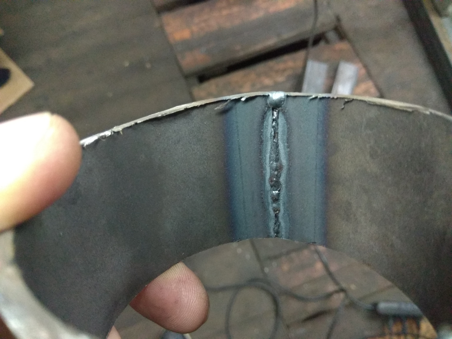

Далее отрезаем небольшой кусок трубы 89-ой и подгоняем её по диаметру к 76-ой
Вырезается полоска нужной ширины, далее труба зажимается в тисках и проваривается

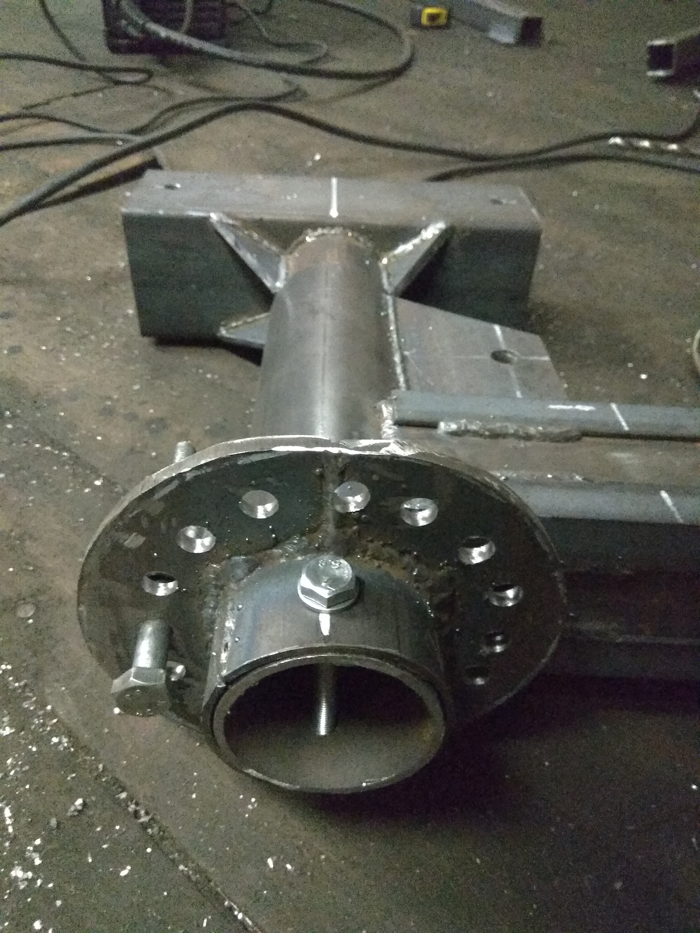

Далее фиксатор поворота. Уголок 100х100х3 разрезается пополам и сваривается. К полученной пластине приваривается зауженная трубка, сверлятся отверстия (шаг по желанию)
Всё фиксируется прутком, болтом к трубке, приваренной к стойке

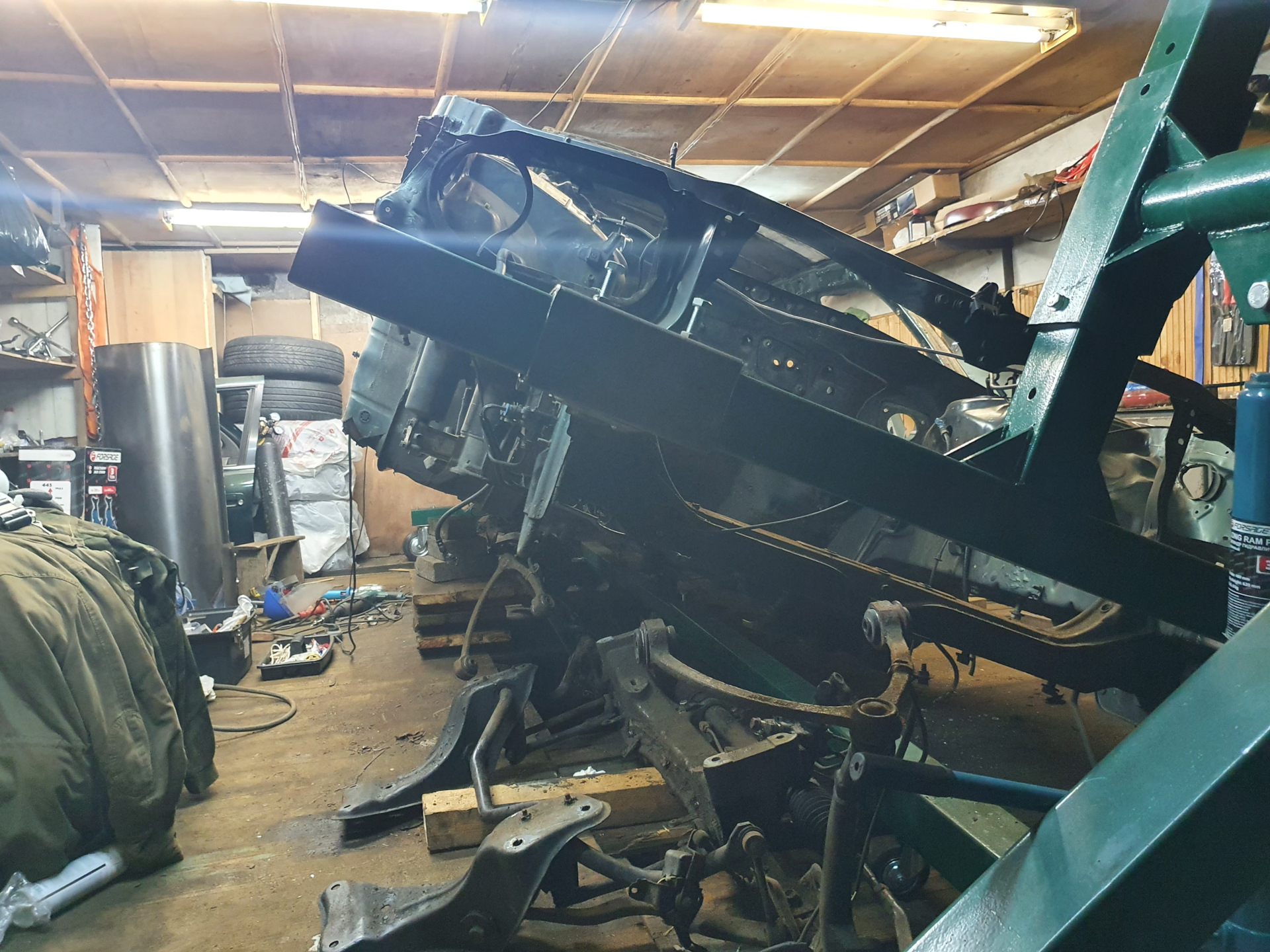

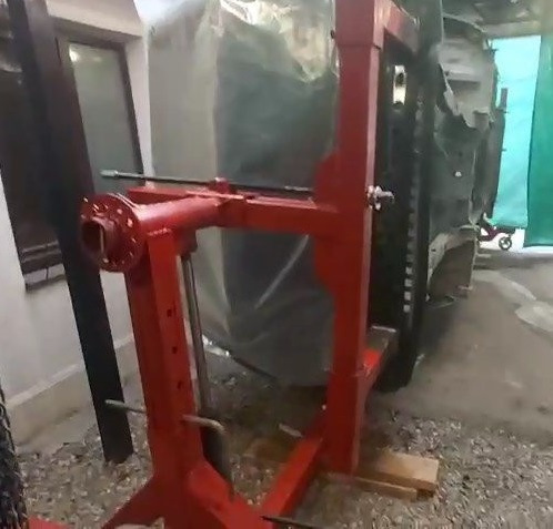

Подскажи, поднимать нужно вдвоем? качать два ГЦ синхронно, или как? Вывешенное авто вращается легко от руки или редуктор лучше поставить? Хватает ли хода ГЦ для поворота кузова на 180 гр? Какой основной смысл ломанной нижней траверсы в местах крепления колес, чтобы установить колеса большого диаметра? Очень понравилась твоя конструкция, хочу повторить и по возможности усовершенствовать.
Я поднимал один. На авто были и подвеска, и редуктор. Конструкцию сделал таким образом, чтобы можно было всё делать одному. Хода ГЦ хватает. Кузов вращается от руки одним человеком. Для этого я продумал возможность изменения оси вращения, чтобы словить центр тяжести. Да, ломаная траверса для возможности поставит разные колёса

Я сделал копию вашего кантователя и уже подвесил на него кузов своего микроавтобуса!

На какую-то массу рассчитан? или так, на выпуклый военно-морской глаз?
Верно, на выпуклый глаз. Но тонну веса должна выдержать
А где ходовые ? Или еще не обкатал ?
За конструецию 5+
Спасибо. Про ходовые не понял) Не, ещё не обкатал. Надо у тачки лонжероны переварить. Потом повешу.
