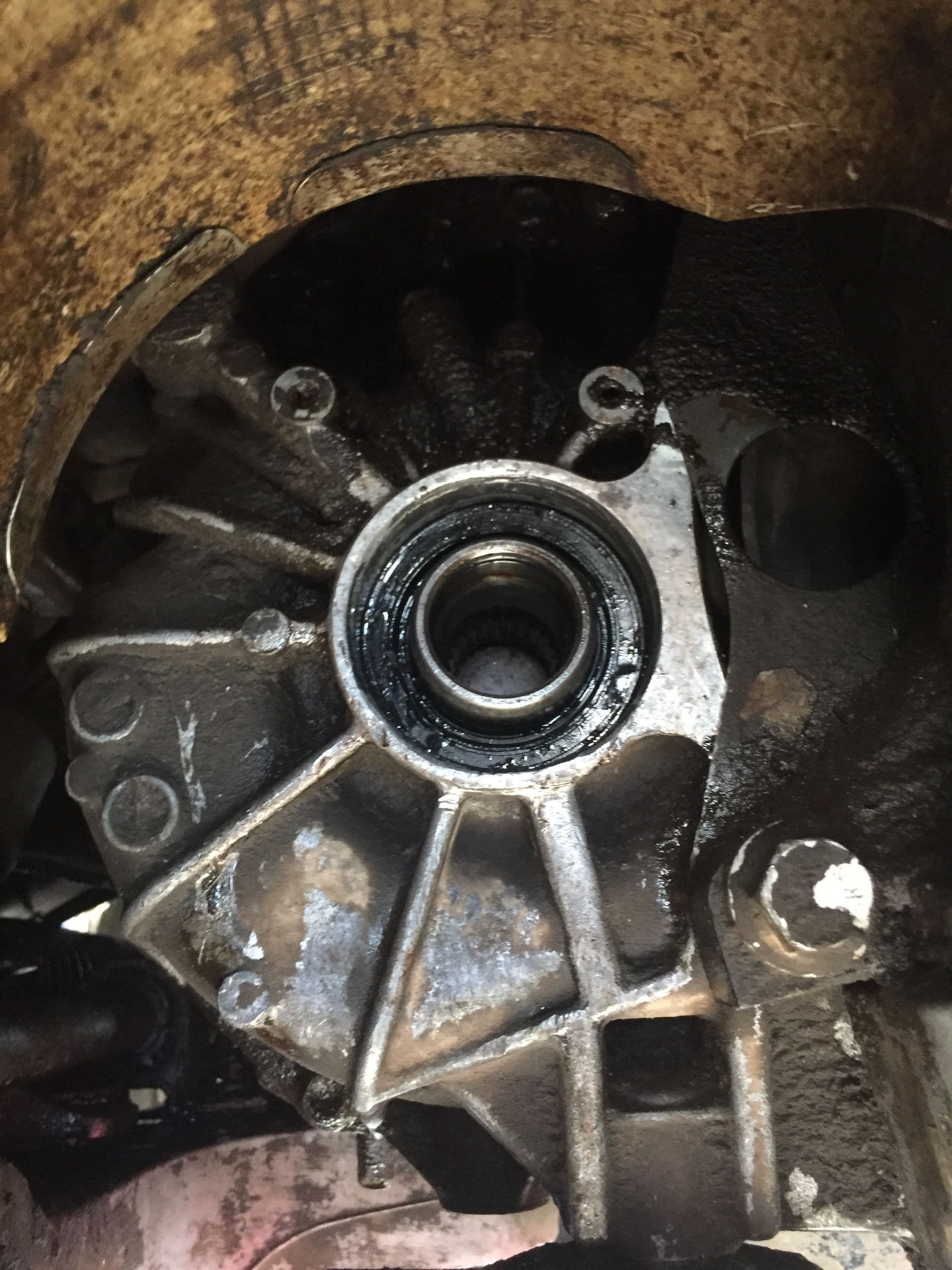

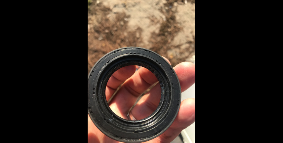

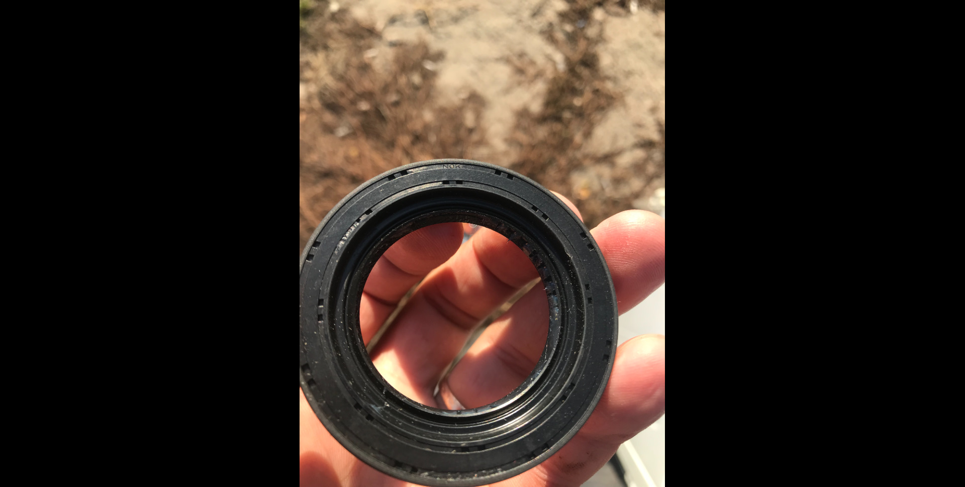

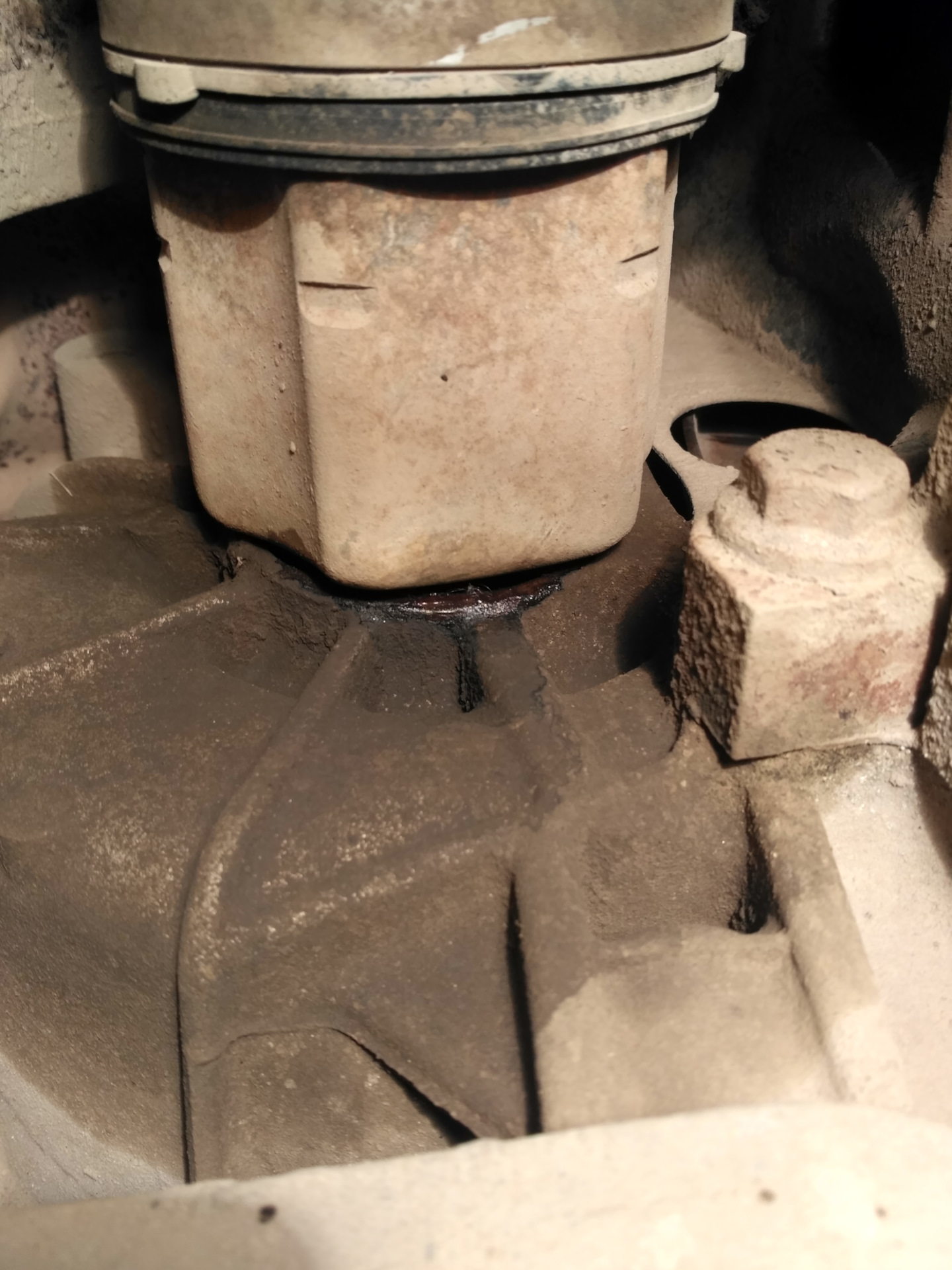

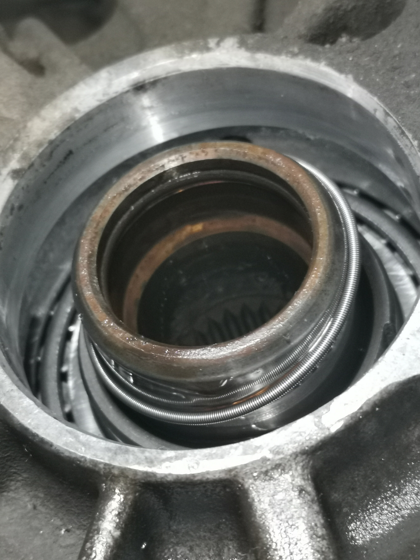

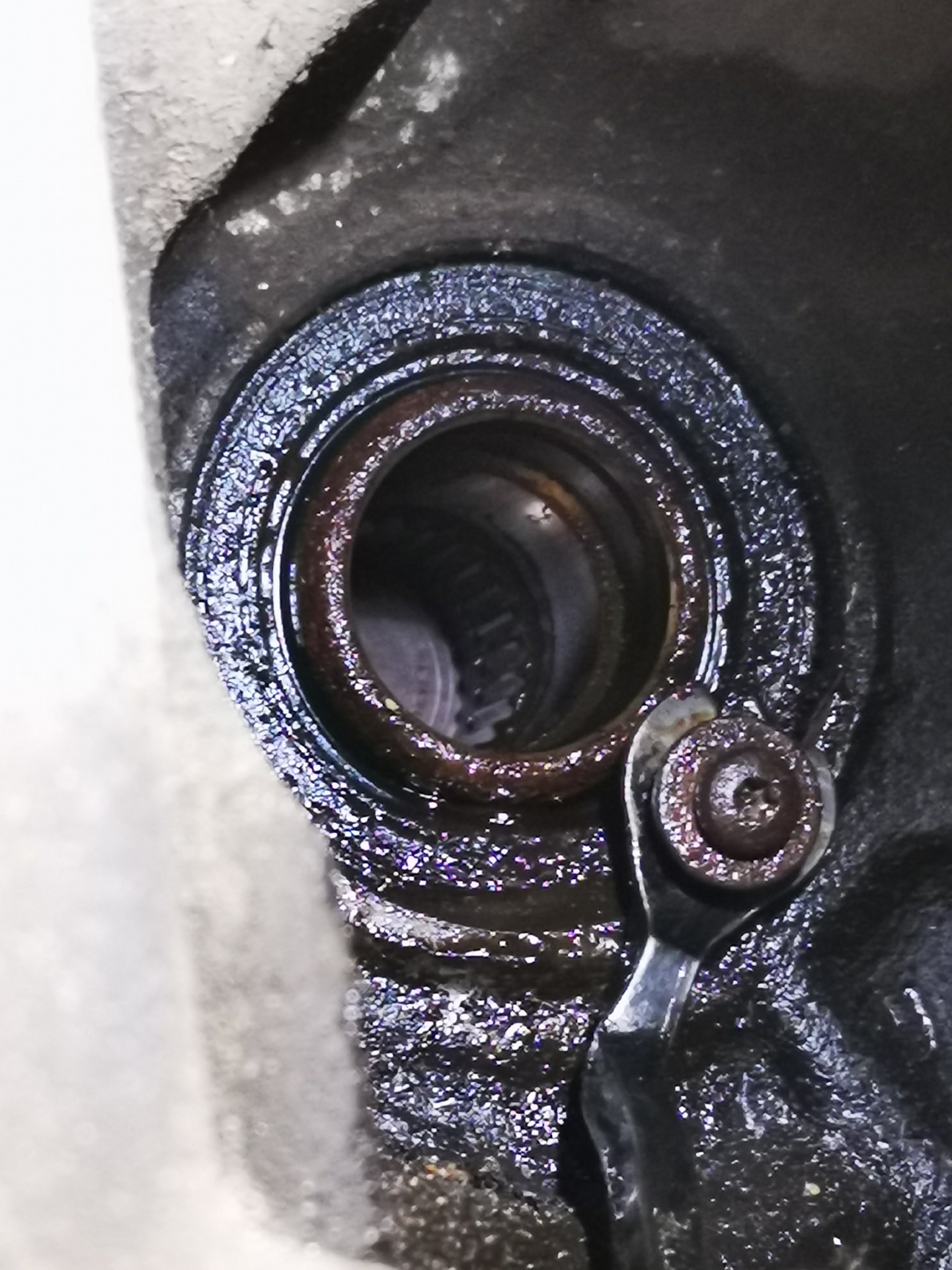

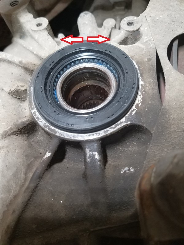

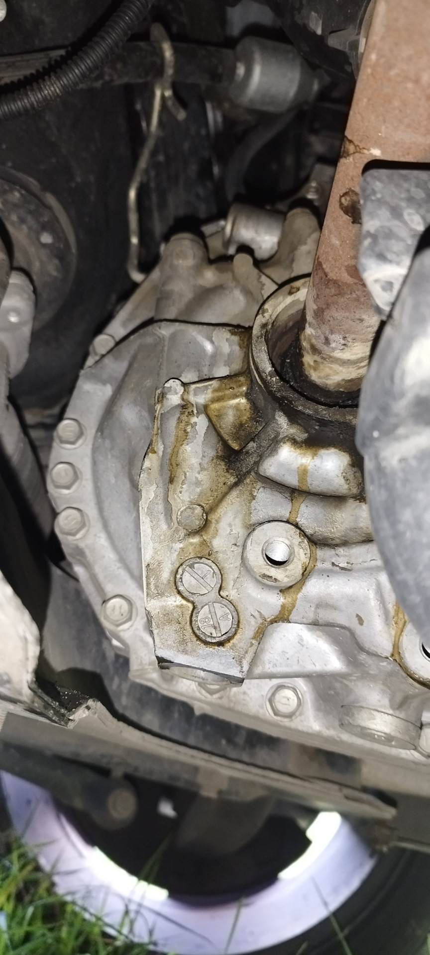

Время идет, машины стареют. Соответственно постепенно начинают сдаваться все резина технические изделия автомобиля. Все чаще на замену масла в АКПП AISIN стали приезжать машины с текущими сальниками приводов . Есть машины на которых уже несколько раз менялись сальники и они все равно текут. Типичный пример не правильно установленного оригинального сальника
внутренняя кромка вывернута наружу. От этого из сальника выпадает усиливающая пружинка и он соответственно начинает течь

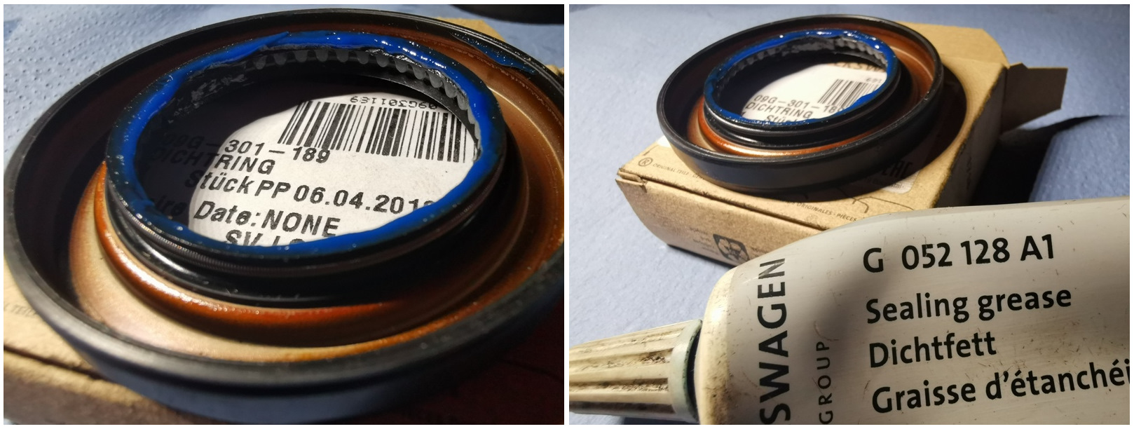

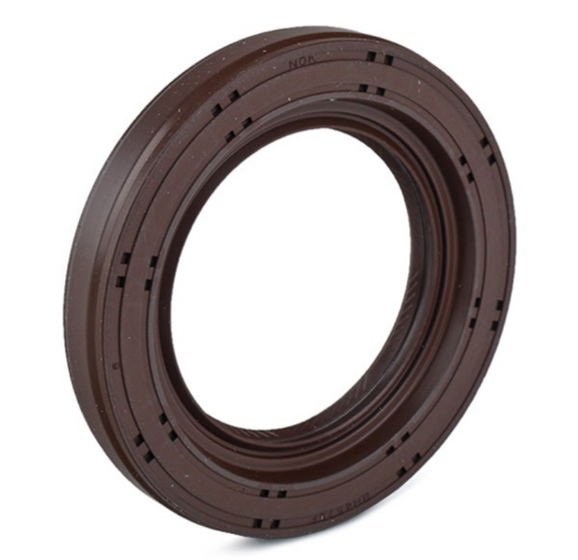

Так давайте разберемся как сделать правильно и соответственно сухо. Рассмотрим оригинальный сальник и его заменители.

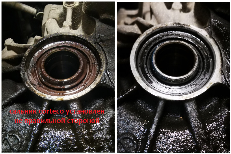

Левый сальник corteco 19033885В, справа оригинал VAG 09G301189

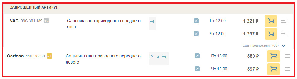

Посмотрим эти сальники в экзисте, предпочтение отдается гортеко.

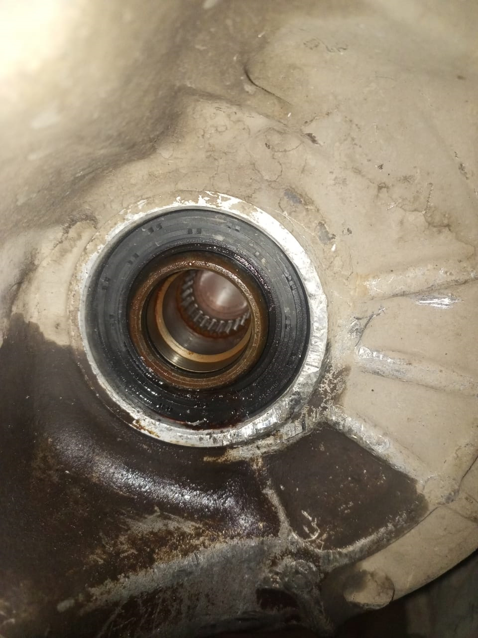

Видимо цена определяет выбор. Я устанавливал corteco, но были случаи возврата с повторными протечками, качество сальников не самое высокое . Поэтому сейчас ставлю исключительно оригинал !

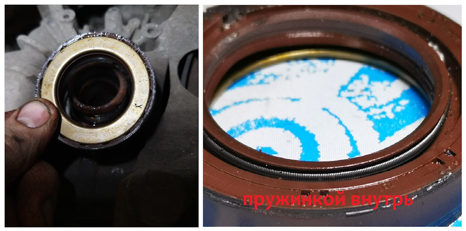

На первой фотографии левый сальник corteco потек по простой причине, он установлен не ТОЙ стороной. Еще ПРИМЕР. и ЕЩЕ Да масса таких примеров. Если посмотреть на сальник гортего возникает визуальное ощущение, что его нужно ставить металлической частью внутрь. Видимо поэтому сервисы и ошибаются с установкой.

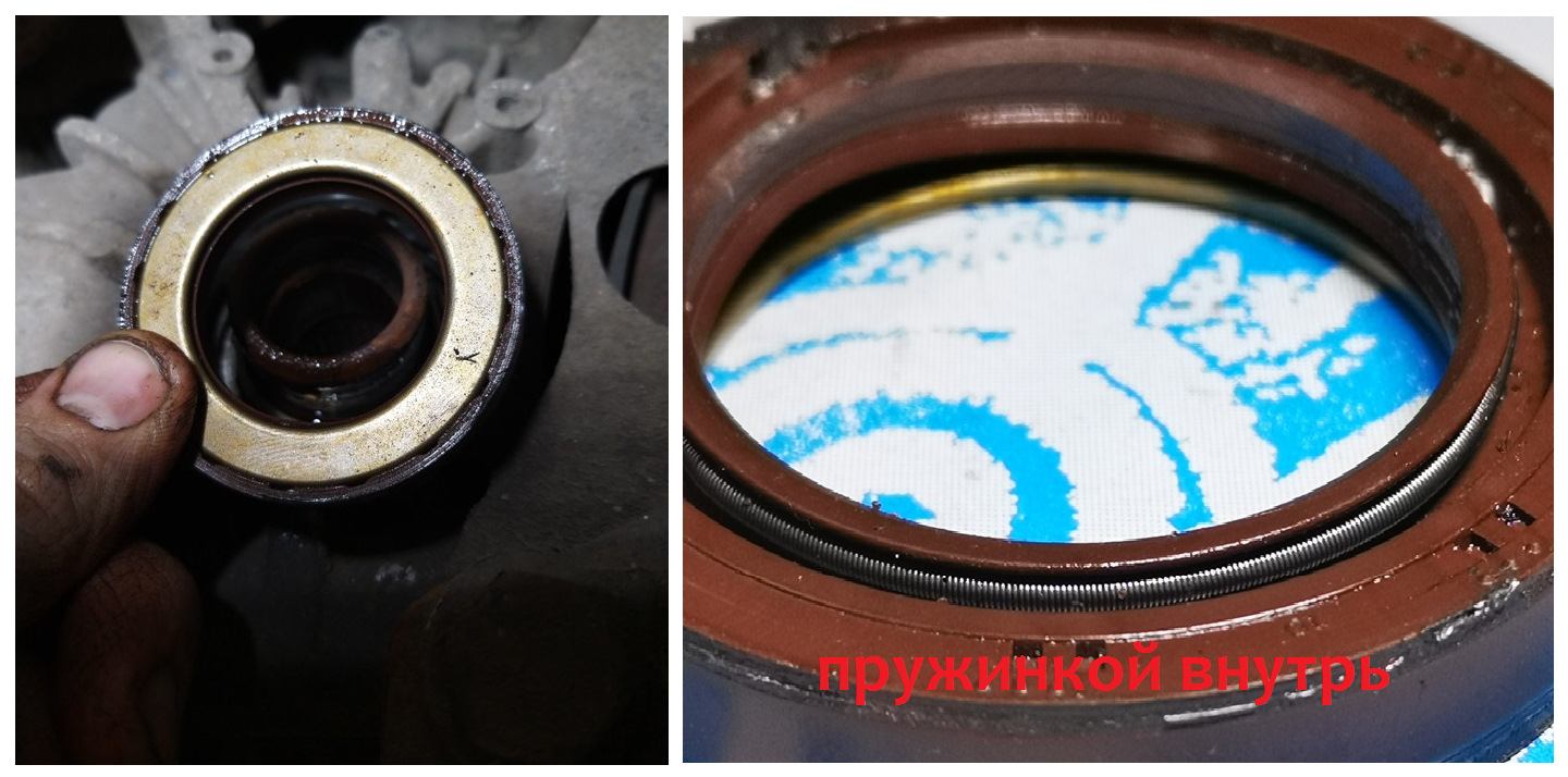

САЛЬНИК CORTECO УСТАНАВЛИВАЕТСЯ МЕТАЛЛИЧЕСКОЙ ЧАСТЬЮ НАРУЖУ !
Все сальники устанавливаются пружинкой внутрь агрегата.

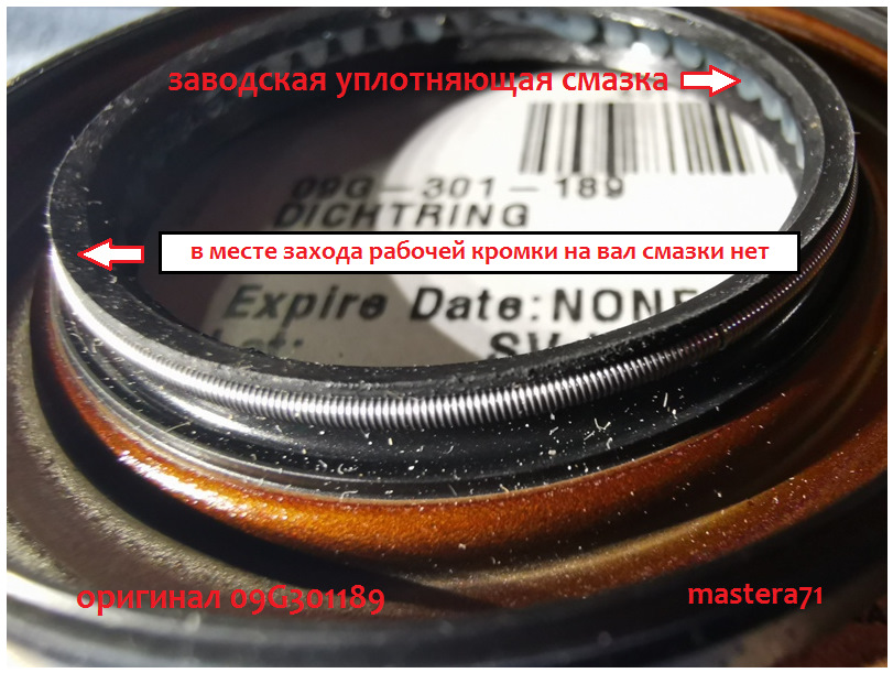

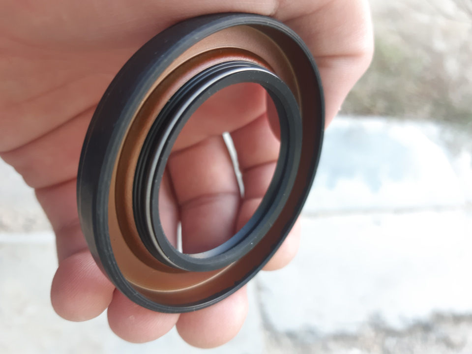

Оригинальный сальник при не правильной установке также может дать течь. Сальник имеет две кромки (двухкромочный).
Наружная кромка выполняет функцию грязе-пыле защиты внутренней рабочей кромки. На внутренней рабочей кромке установлена стягивающая пружина.
В межкромочных частях оригинального сальника нанесена заводская смазка. Смазка не простая, а уплотняющая, которая делает сальник еще более герметичным! А вот внутренняя рабочая кромка, на которой установлена пружина, в месте захода на вал смазки не имеет.
Сальник corteco полностью сухой без уплотняющей смазки. В этом состоит его большой минус.

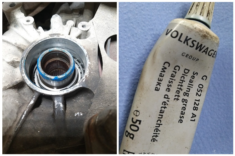

А ТЕПЕРЬ САМОЕ ВАЖНОЕ. При установке сальника не смазанная рабочая кромка при заходе на вал запросто может вывернуться внутрь сальника, причем снаружи этого не видно. Стягивающая пружинка соскакивает со своего штатного места и уплотнение теряет свою герметичность.

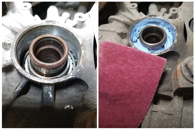

Первое что нужно сделать перед установкой, это качественно удалить грязь и ржавчину с выходного вала АКПП. Я это делаю абразивным скотчбрайтом (можно обычной не крупной наждачной бумагой) Предварительно нужно заткнуть внутреннюю полость бумагой, чтобы абразив и грязь не попадали внутрь АКПП.
Далее очень важно нанести смазку на сам вал, можно и на внутреннюю кромку сальника, во избежании проблемы описанной выше. Можно использовать обычную силиконовую смазку.
Существует специальная уплотняющая смазка для сальников Sealing grease VAG G052128A1
Ее мы наносим на места захода сальника на вал. Предварительно обезжирив внутреннюю круговую полость АКПП. На наружной части сальника в месте установки смазки быть не должно. Устанавливается на сухую обезжиренную поверхность!
Нужно нанести смазку и на саму кромку сальника.

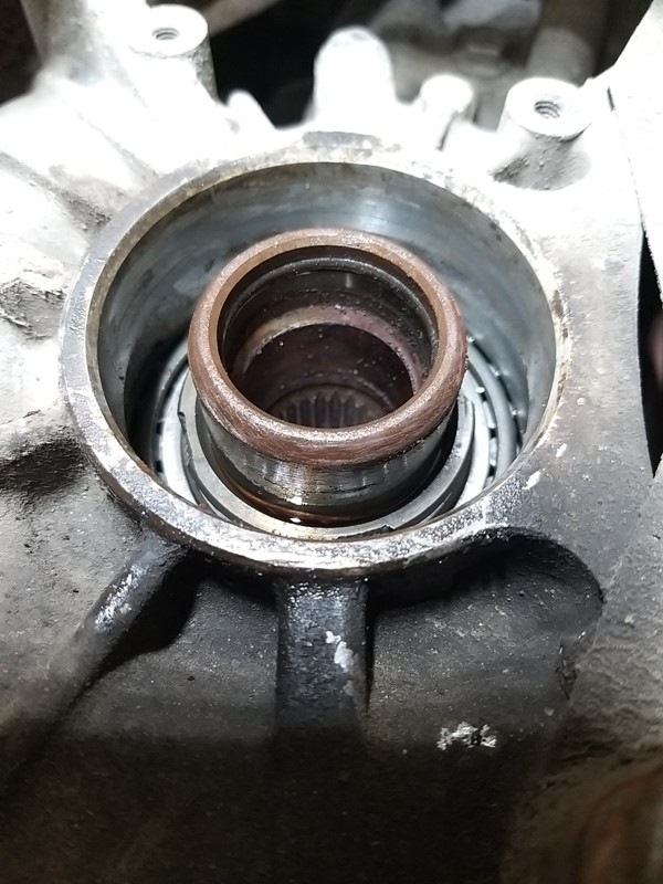

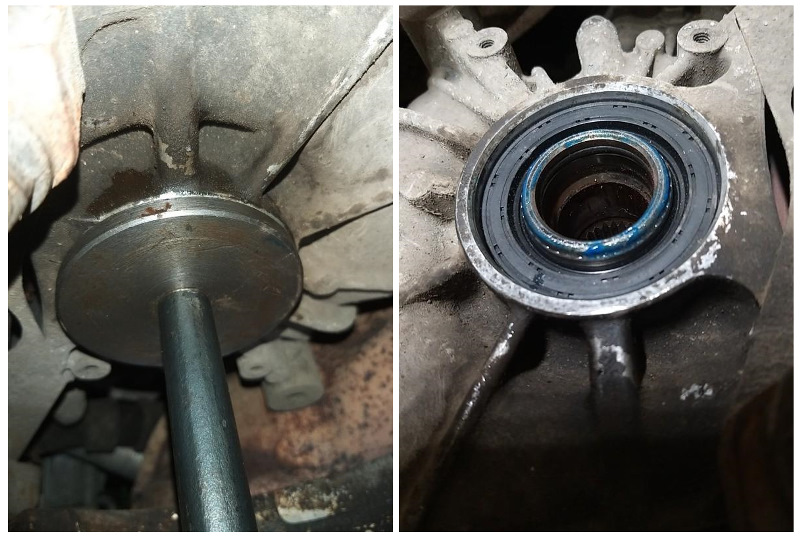

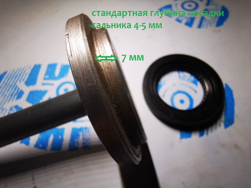

Далее вращая сальник чуть влево-вправо одеваем внутреннюю кромку на вал. Сам сальник немного войдет в полость коробки.
Далее аккуратно резиновым молоточком запресовываем сальник заподлицо с полостью коробки.
Внутреннего упора у сальника в коробке НЕТ!
Штатно сальник должен быть утоплен на глубину 4-5 мм от фланца АКПП. Но лучше запрессовать глубже на 2-3 мм, чтобы кромка сальника работала не по старому месту на вале, где уже может быть выработка. Внутреннего упора у сальника нет, тут очень важно установить без перекоса на нужную глубину. . Очень важно установить сальник ровно без перекоса.
В природе существует оригинальная приспособа для запрессовки сальников.
Я сделал похожую с чуть большей глубиной посадки, как описано выше.
Прессуем до упора фланца в коробку. Встает идеально ровно на нужную глубину.
Готово.

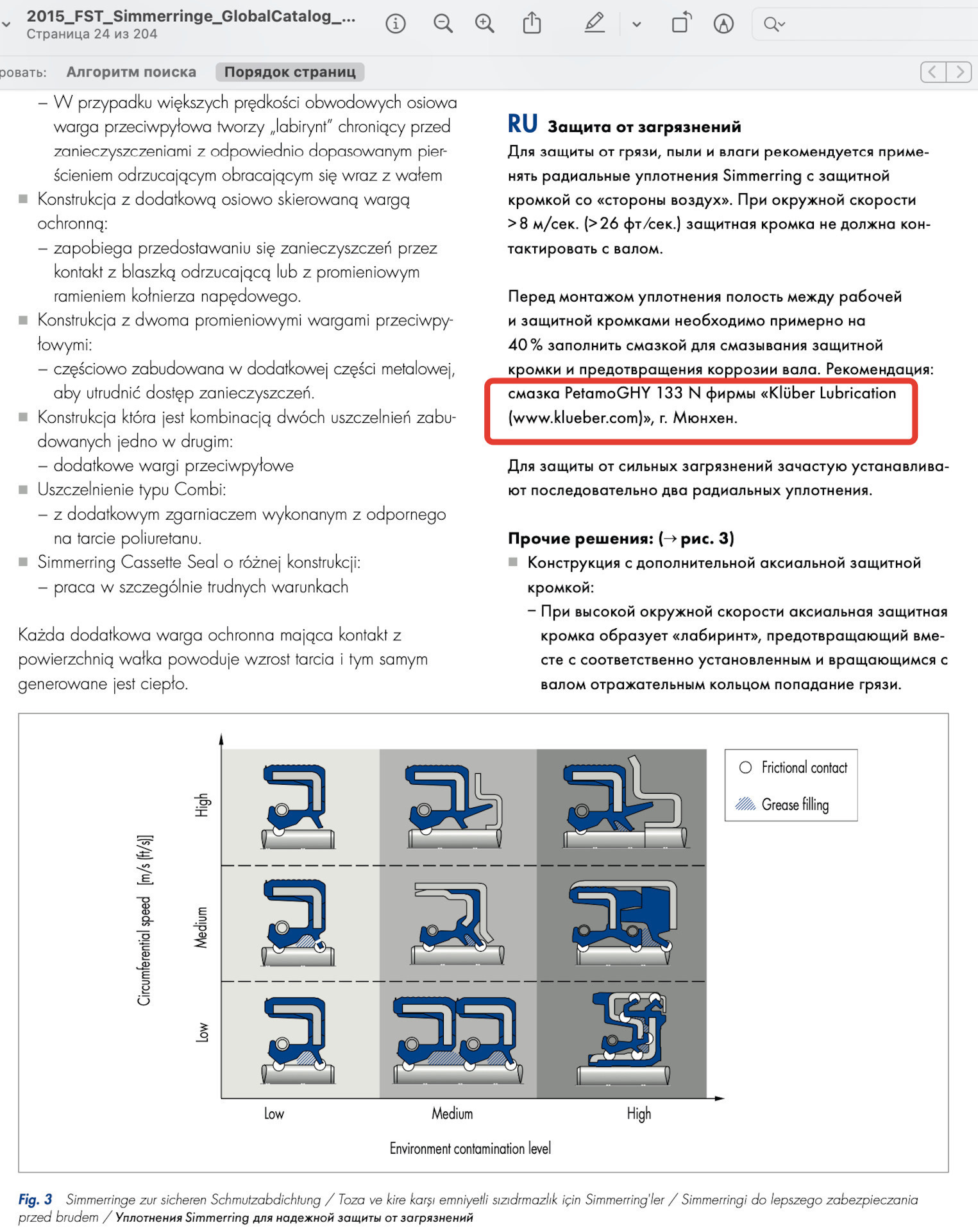

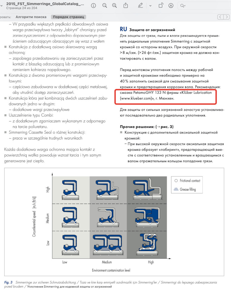

В каталогах NOK есть отсылка на смазку Kluber Petamo GHY 133 N.
В каталоге одного из крупнейших разработчиков/производителей таких радиальных уплотнений также есть рекомендованная мазка: Kluber Petamo GHY 133 N.
Целую банку покупать накладно по деньгам, но на авито она продается на развес.

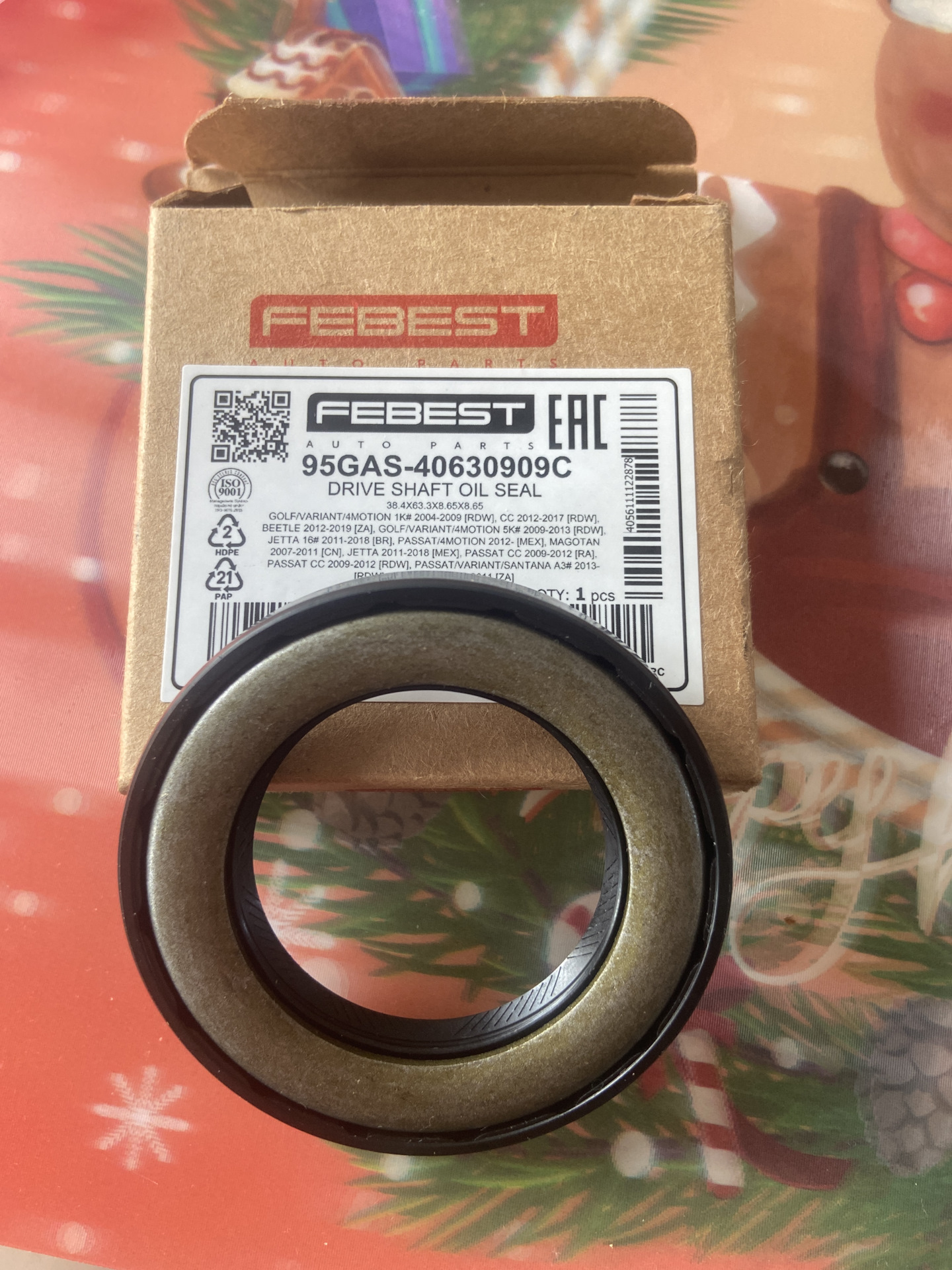

Потек правый сальник дифференциала, по vin размер 38,4x63,3x8,65
Доступны Cortexo и Febest
Выбор пал в а последний. Но он приехал с металической пластиной (2 фото)
Все от стальное в размер. На машине стоить (коричневый без металической пластины).
Это сальники идентичные и в одном просто пластина залита в резину или есть отличия и сальник с металической пластиной не подходит?

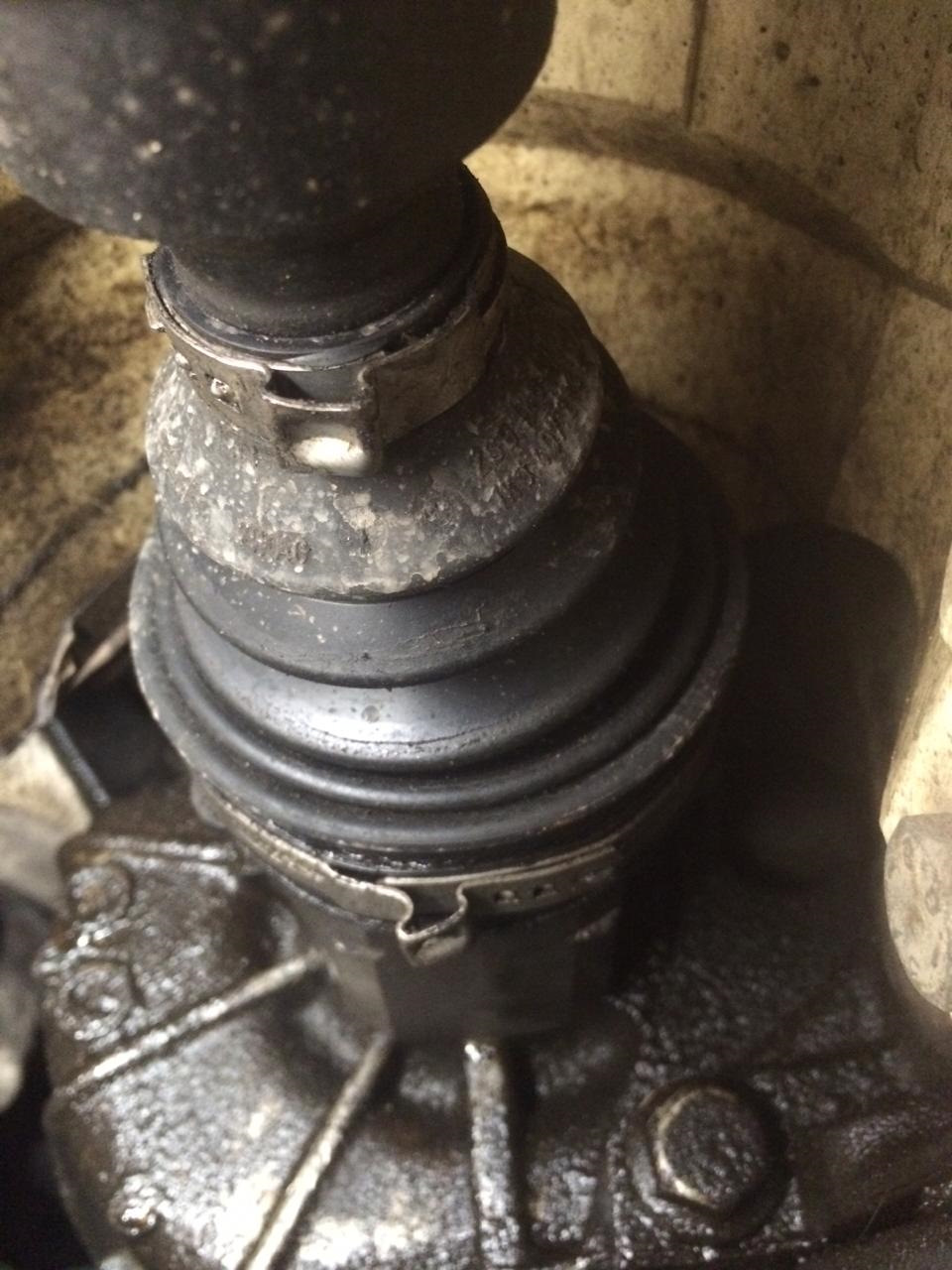

Недавно, вместе с акпп поменял и правый привод. Интересно, что та часть, которая контактирует с сальником, была не полированной. Это мастер сказал после, я не рассматривал до установки. На снятом приводе поверхность полированная. Интересно, это брак или новая тенденция? может специальное покрытие) Айсин AF17, привод GKN.
Такой тендеции нет, я не встречал.Сальник ходит по внутреннему валу коробки, граната тут роли не играет.

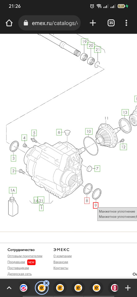

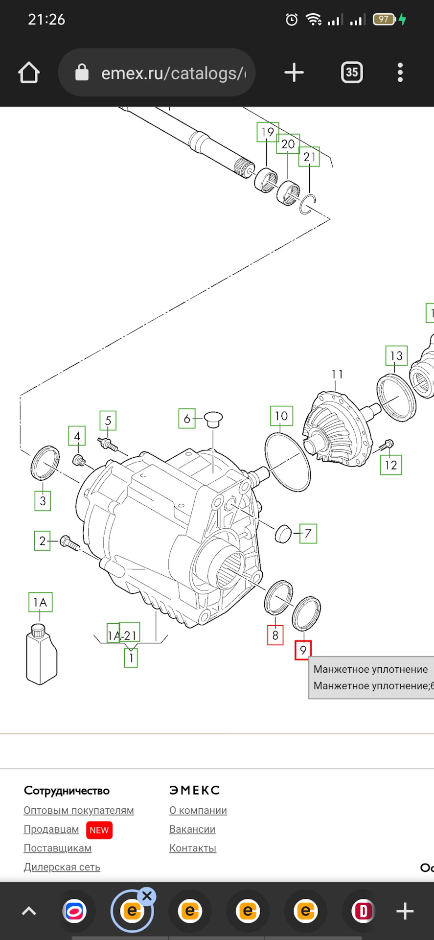

Добрый день. У меня Тигуан 2012года. По картинке с емекса слева два сальника. Это правда или путаница? Один с номером 0A6409189Е, другой- 0A6409529. Какой менять при утечке масла наружу? Масло при замене много вытекает? Его придется полностью менять или доливать? Как проверить уровень масла?
Здравствуйте.
Подскажите, если знаете. Jetta 2012 1.6 CLRA
Сальники приводов оба одинаковые 09G301189 ?
Везде в запчастях пишут, что это именно левый, но правого нигде найти получается
Одинаковые

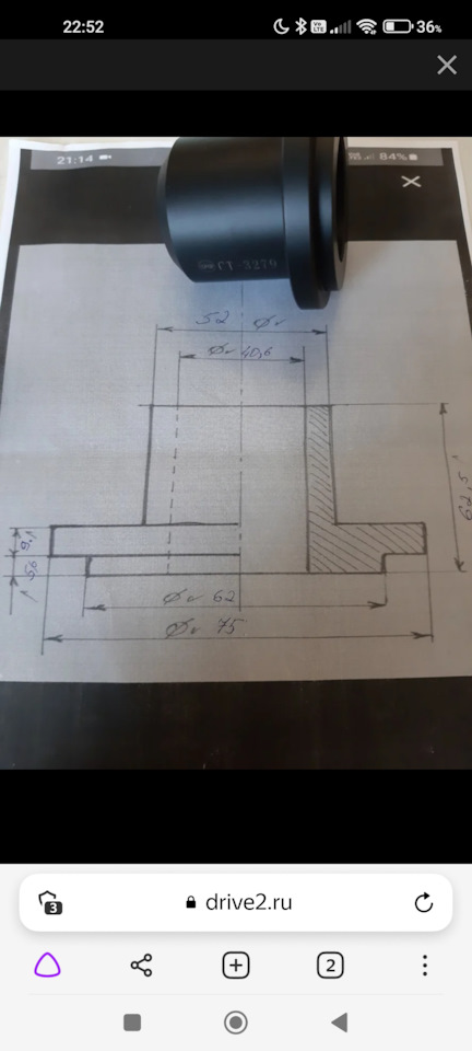

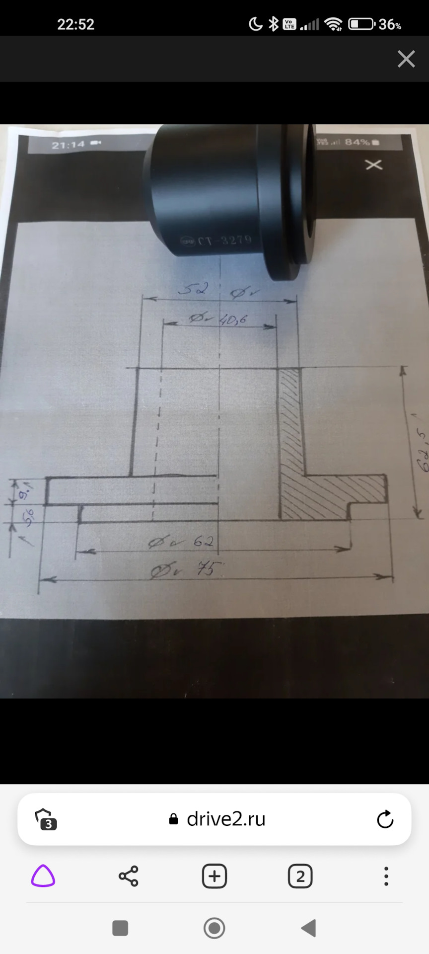

Вот на всякий случай размеры оригинальной приспособы.

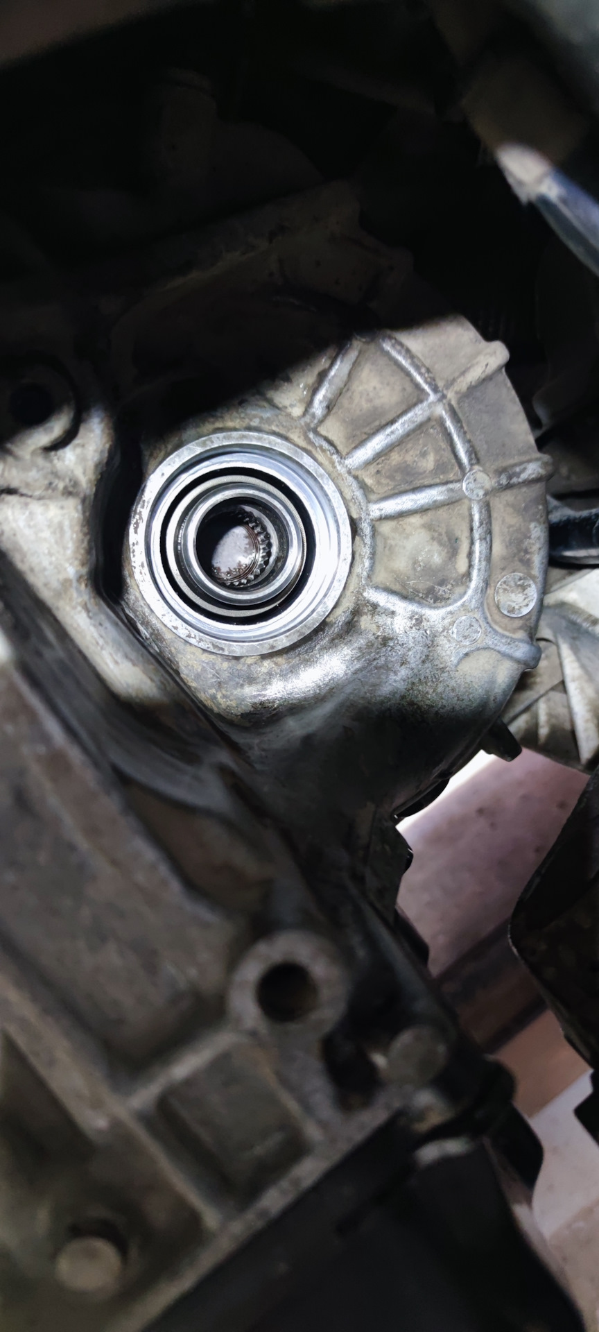

Сегодня менял сальник на левом приводе, коробка айсин 09g с 1.6bse Шкода Октавия А5 2011 г .
Так вот там есть упор под сальник, расстояние от корпуса до упора14мм, 14мм-9ми( толщина сальника)=5мм равно на сколько сальник и употлен .
Зря только токаря с проставкой напрягал, можно было и без нее. Да и места там под копию оригинальной проставки мало .
Можно было как в посте проставку выточить, а не как оригинал

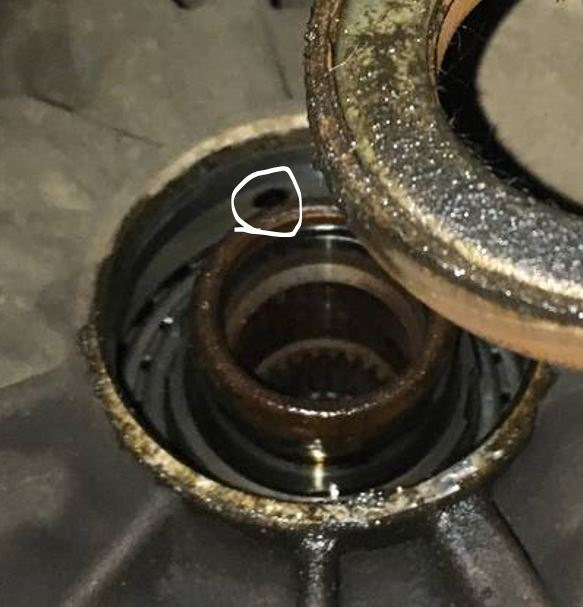

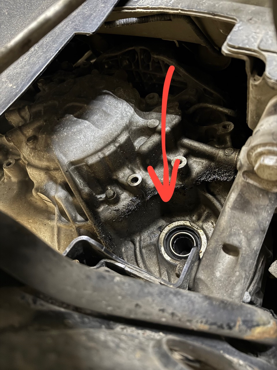

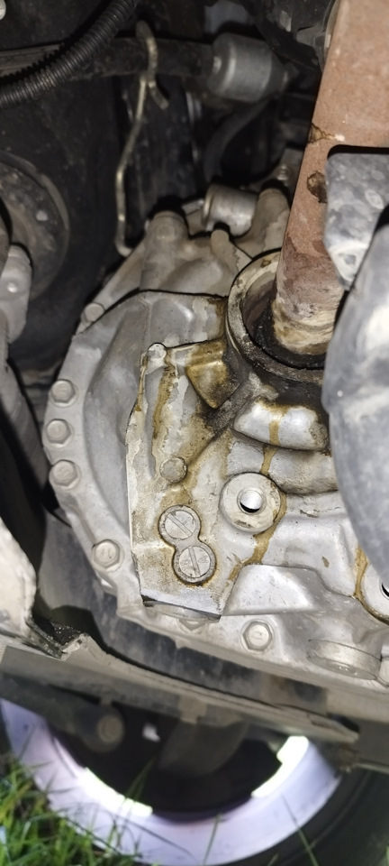

На моем пассате другой случай, 2.0 tsi, 09g . Правый привод по ходу движение . Сальник углубляется не на 3-5 мм, на целый 1 см .дело в корпусе получатся
Одинаково все, видимо ваш сальник кто то запрессовал глубже, там нет упора.

Только с сто… потёк правый сальник, не кортего, но стоял металлической частью во внутрь и пружинкой на ружу. У меня проехал 50 000. Поменяли, прочитали пост и…, поставили пружинкой внутрь. Будем ждать…

Вот бы размеры оправки для запресовки сальника?!

Странно что кортеко ставят наоборот) это каким умным надо быть чтобы его так ставить?!

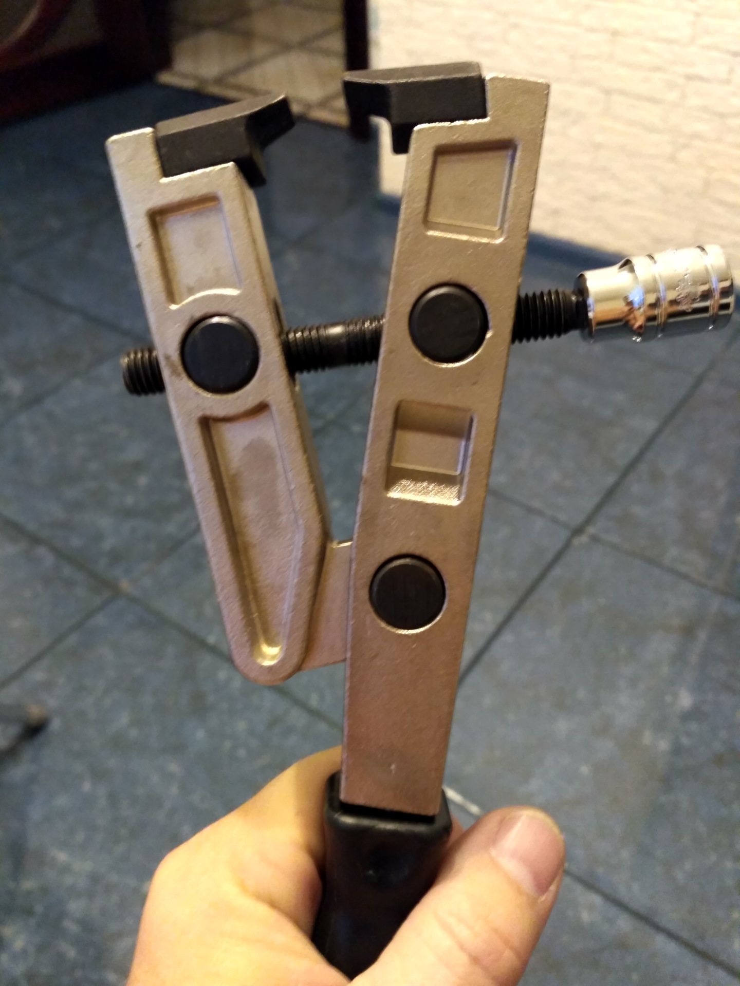

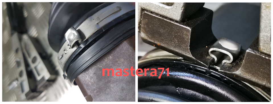

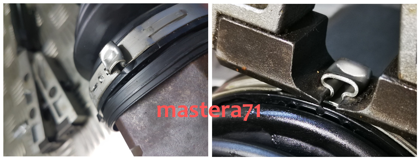

В закладки однозначно! А про хомуты пыльников, там вся проблема в том, что затягивать нужно с довольно большим усилием 25hm, силой рук так не стянуть, нужны винтовые спецклещи. Если не прав поправьте.
Прав. Приспособа нужна. 25 Нм мало . Тянется до схождения ушек 2-3 мм. Что бы получить аккуратные ушки нужны еще одни клещи для начальной затяжки. Удовлетворения от работы больше, когда красиво выходит))
Классные ушки😀 . Я клещи советские приспособил.
mastera71
Можете померить толщину губог, где в замок хомута вставяются. Седня затягивал такой приспособой с динамо ключём, половину хомутов с одной стороны давит, с другой стоит замок на месте. Такое ощущение, что толстоваты губки.
mastera71
Купил такие клещи на алиэкспрессе, первый раз на ШРУСе SKF стянул мастер недостаточно, на полгода хватило. Захрустел, сняли — аж вода потекла из ШРУСа. Сейчас стянули на GKN почти впрытык (32Нм), думаю теперь надолго хватит.
vladis81
Да вы гониите. 25 Nm это 2,5 кг на метр. Учитывая плоскогубцы 25кг… Помню в 7 классе 45кг давил. Есть какой то силомер руки.
Такие же хомуты плоскогубцами давил, за год ничего не потекло
"Сальник corteco устанавливается металлической частью наружу"- вот это поворот! Спасибо за ценную информацию)

Почему не КортеКо?
Во дает)) Читайте а не только картинки смотрите.
Какой "читайте", там "БМВ" ))
На вольво такие же сальники стоят))
так там и акпп такие же по сути
SPB360
Как жаль, что на драйве все еще хватает ограниченных единиц.
…не умеющих читать )))
это точно!
а так я очень ограничен!
Жаль.
mastera71
Все прочитал. Не понял про кортеко кроме того, что сальник через год заморозили и он задубел. Но по мне, после прочитанного, вывод напрашивается, что тонкостей установки полно как и рукожопов. И я полагаю, что в большинстве случаев текут из за не правильной или кривой установки, плохой очистки поверхностей…и тд
Гортеко сами по себе менее качественные, часто ткут даже установленные правильной стороной .Мое мнение складывается в рабочем процессе каждый день, насмотрелся на оба. Рукожопие это уже отдельная часть процесса.
Сейчас за качество не могу сказать, 3 года назад возил их из немеции по контракту, так же возил и мусаши из японии. И тогда это был достаточно качественный " продукт" так же и герметик от них. И еще раз повторюсь, дело не только в правильно запресованном сальнике, но и в чистом посадочным месте. Разбирались со случаями, рекламациями, когда свежий сальник вскоре давал течь из за выработки на валу или коррозии на оном.А рукожопие как отдельная часть процесса так или иначе сильно влияет на результат
Неожиданно много и долго написано для простой процедуры. И Кортеко да в качеством хуже стало.
Эти простые ко мне частенько заезжают с текущими сальниками и не затянутыми хомутами пыльников после замены. А так да, все просто)) Не затянутые хомуты пыльников это просто боль рукожопия, повальная болезнь. Отдельный (опять большой)) пост на эту тему запилю.
Как помню, дольше старый сальник аккуратно пробовал вынуть, он же все дальше утапливается, что нервирует. И да, время нужно чтобы понять где там еще кольцо резиновое стоит.
Саморез с шайбой в сальник закрутил и монтажкой дернул. Достаточно и пассатижей.
Да это понятно, просто вспомнил когда это делал 1 раз, крутишь саморез а сальник …опаньки… утапливается, еще крутишь — еще утапливается. Неожиданно было:)
При этом ведь когда он глубоко садится, нужно аккуратно тянуть саморез, чтобы не чиркнуть вал
Забыл)) Надо сначала тонким сверлом засверлить.
Хомуты которые кусачками стягивают, это да. Самому чуть так один раз не сделали, хорошо что в багажнике обе приспособы всегда лежат.
Не затянутые хомуты — это потому что на этих пыльниках они очень жесткие и обычными клещами для хомутов их не прожать)))
Нужен спец инструмент, не в каждом сервисе есть, не говоря уже о частниках))
