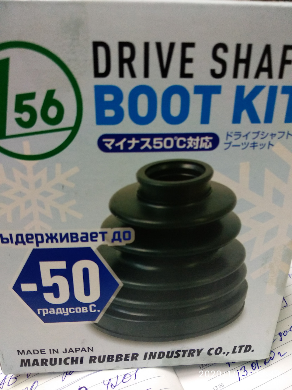

Ставил ШРУС japanparts gl-027, сегодня обнаружил порванные пыльники, пробег 20000км. ШРУСы в порядке. Начал искать пыльники, но ценник не гуманный, либо качество не ахти. Решил подобрать по размеру. Наш размер малый диаметр 25,5 большой диаметр 83 высота 112. Методом подбора пришел к maruichi 71-428. Его размеры 24,5х82х111. Встал как родной. Резина довольно качественная. Посмотрим сколько выдержат.
