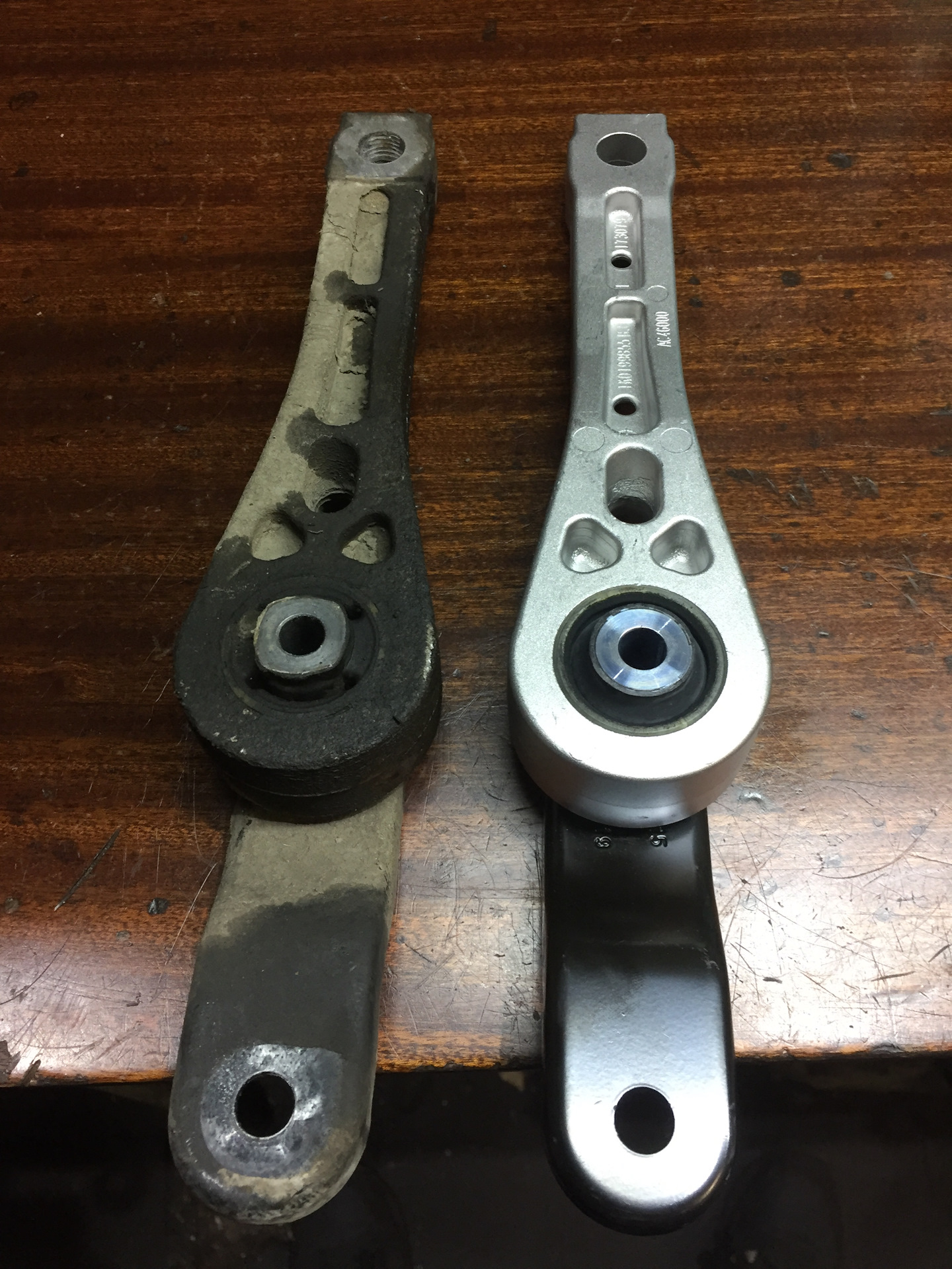

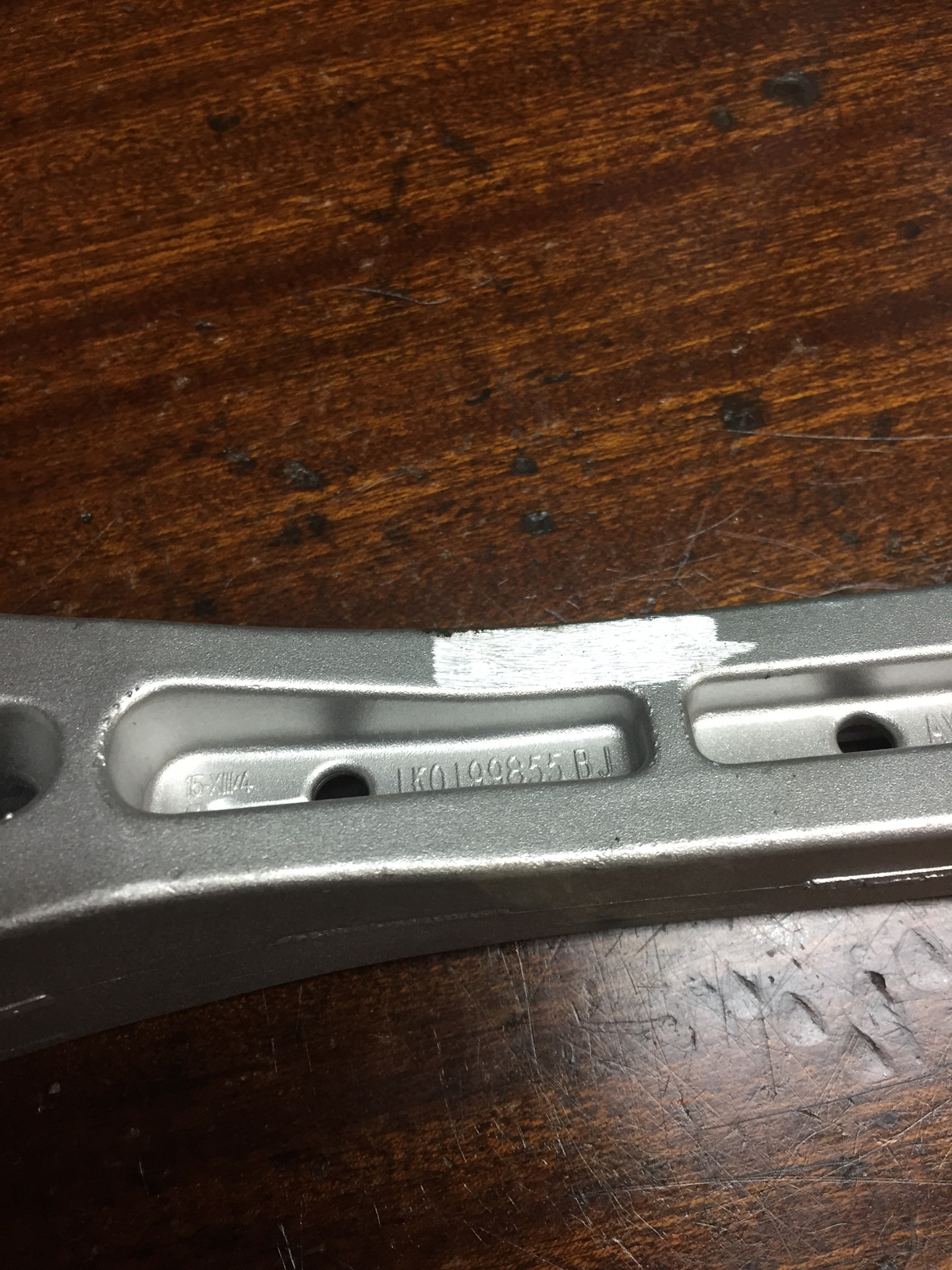

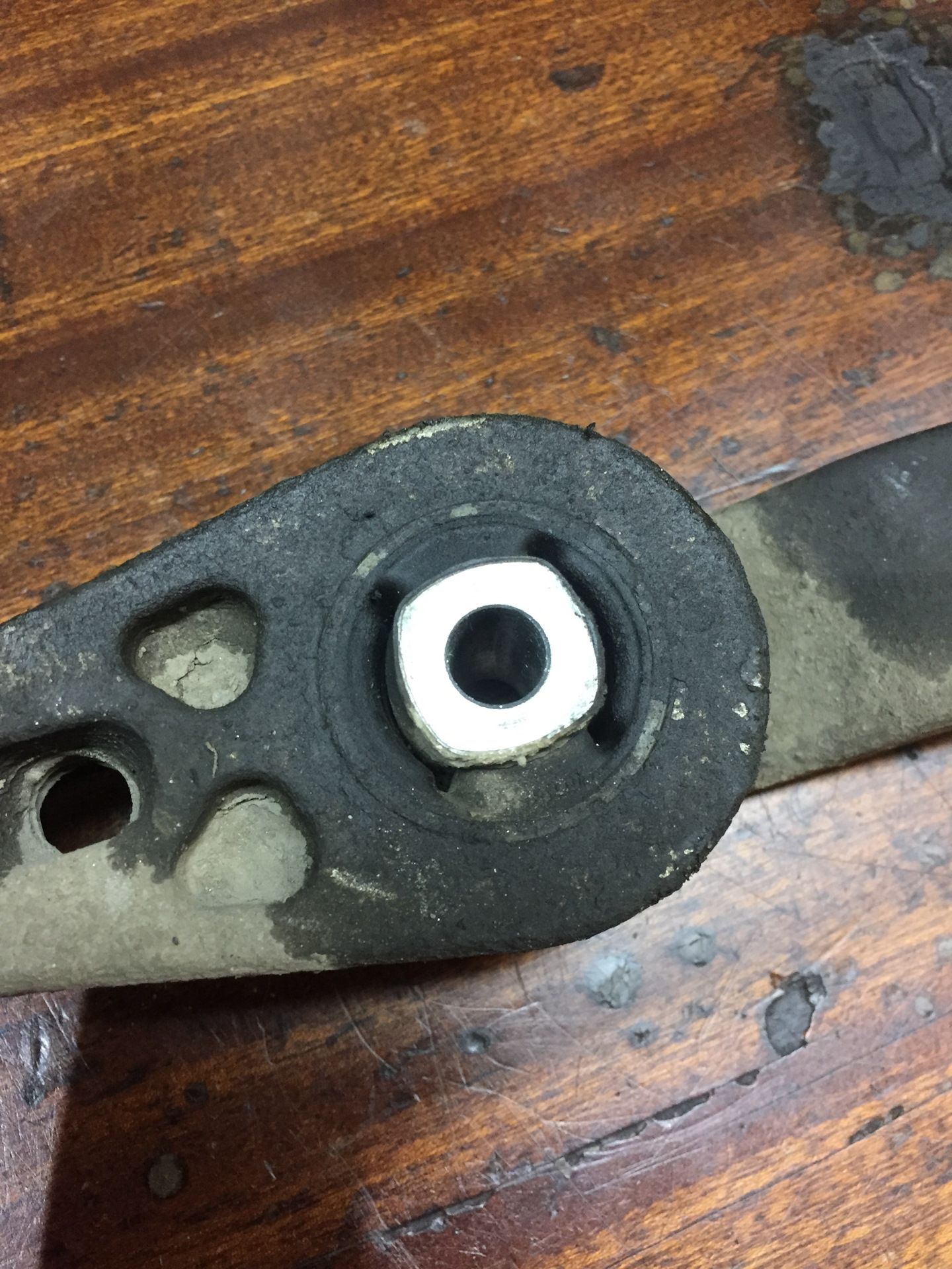

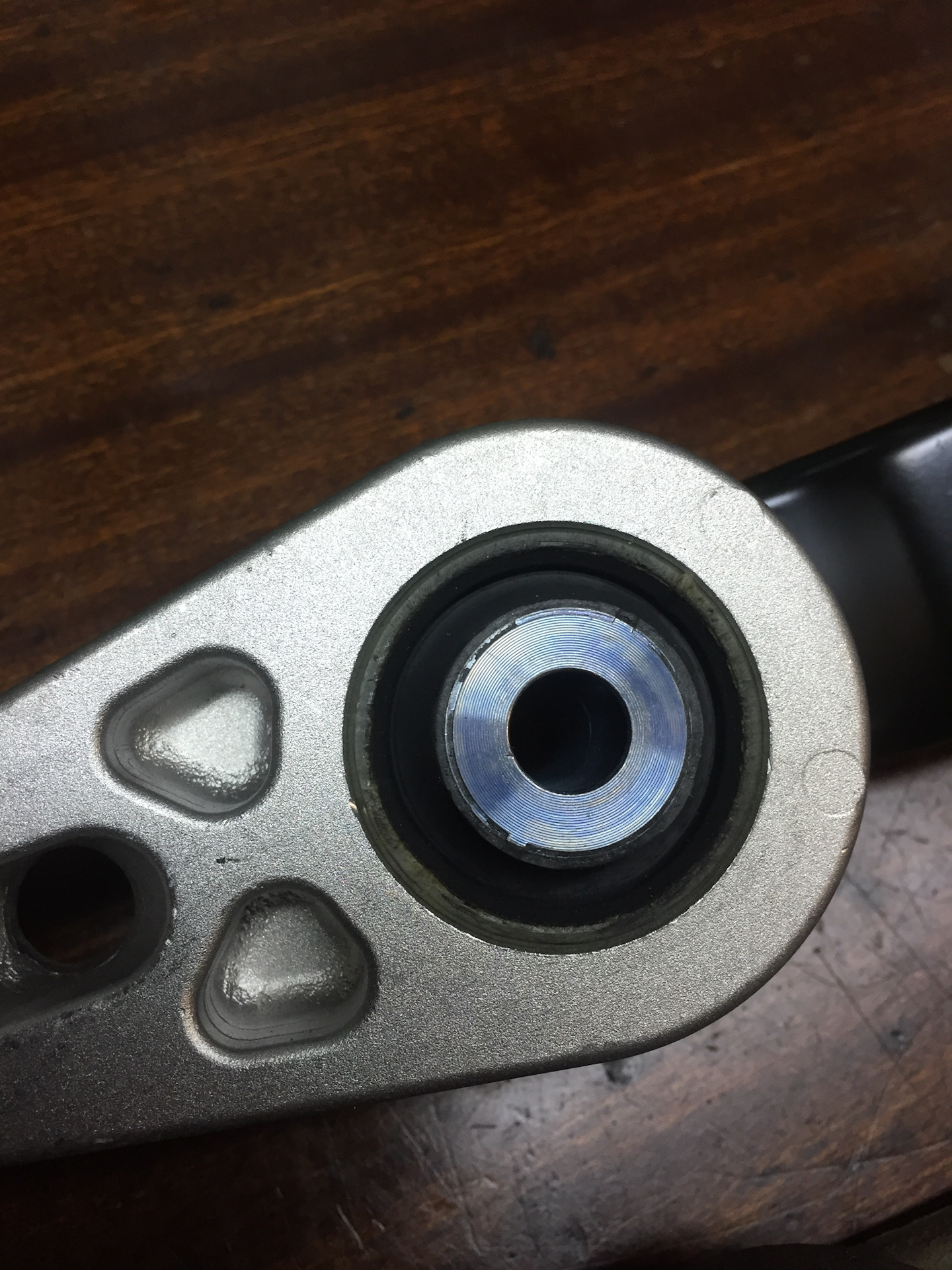

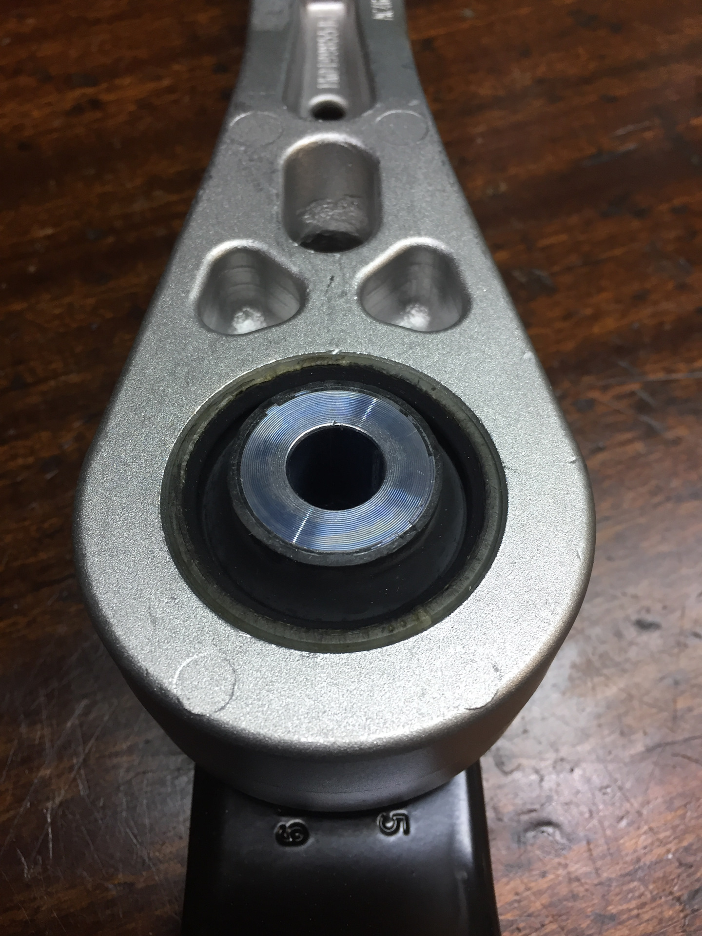

С недавнего времени при заказе задних опор (можете называть их как хотите, опора двс, опора Кпп, палка и т.п., но она всё равно задняя) febi приходит та же деталь, а вот сайлентблок интересный. Febi насколько всем известно является упаковщиком, поэтому в коробочке должна лежать оригинальная деталь со спиленным номером. Так вот такой интересный сайлентблок…цельный. Насколько долговечнее неизвестно, в эксплуатации пару месяцев. Цель изменений неизвестна. В общем фото и сравнение…
Как видим — спорт и жесткость наше всё.
Данная опора точно стоит на 1.8 2.0 tsi tdi в связке с dq200 dq250 aisin
Артикул febi 31958
Комментарии 5
поставил на 1,8 мкпп, вибрация на задней передаче, просто ад.
Феби все же чаще не упаковщик, а изготовитель в данном случае. Два брата Бильштайн, по разные стороны одной улицы, один производит амортизаторы и для конвейера и для вторички, а второй владелец Феби/Сваг/Блюпринт — изготовитель и упаковщик, что-то производят, что-то фасуют, как например оригинальное масло Fuchs FFL в банки VAG. На конвейер и в оригинальных банках и в банках Феби залит Fuchs, как и принадлежащий ему бренд Pentosin.
Этот сайлентблок прекрасно меняется отдельно и ходит положенный срок, сродни новой оригинальной опоре. Замена ее целиком не совсем обоснована.
Хмм а как она скажется на эксплуатации машину? Есть предположения?
максимум ощутишь вибрацию
Я тоже брал феби, так как наличия лемф не было. И тоже удивился сайленту
