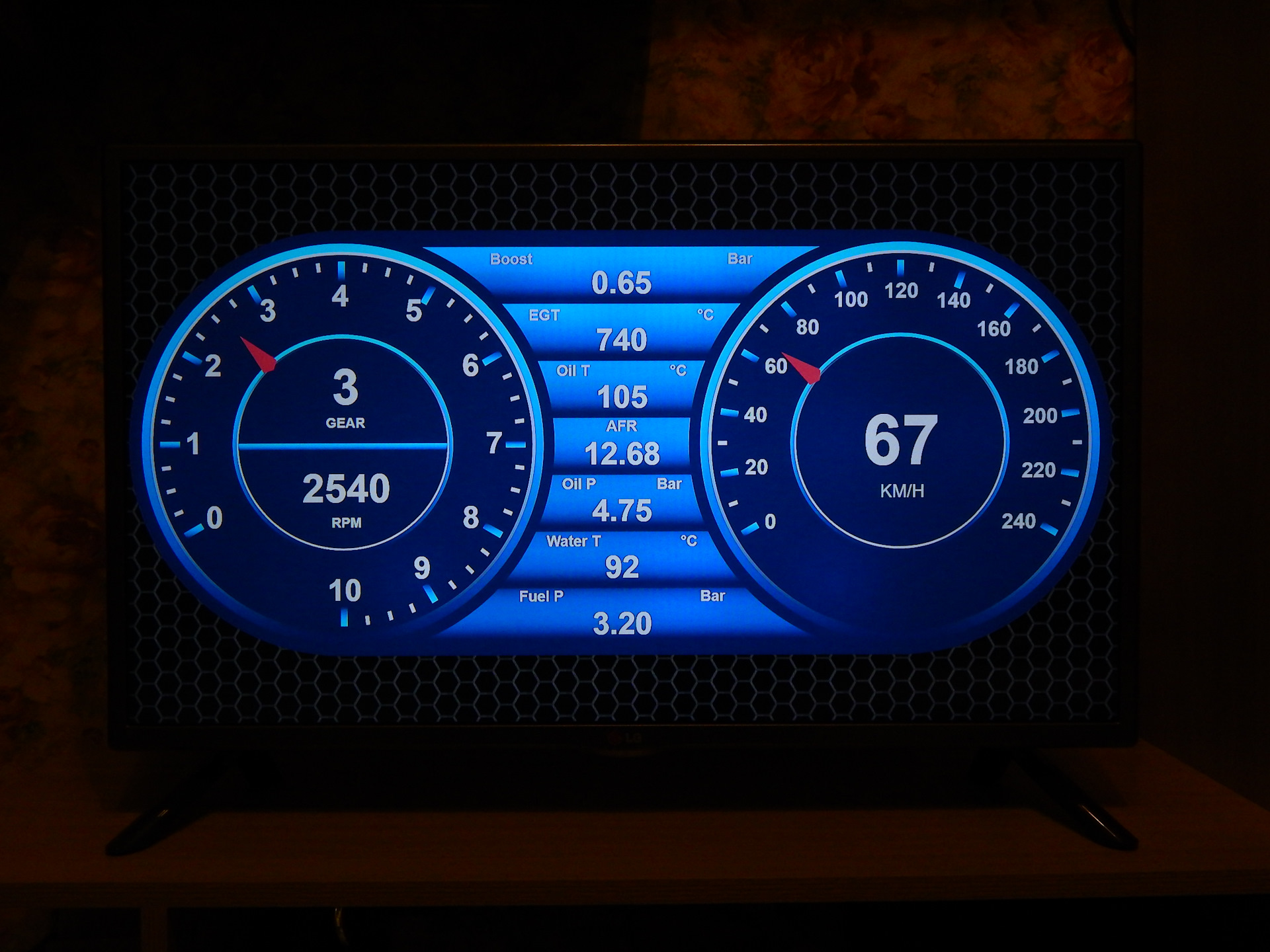

Панель имеет следующий вид:
Параметры, которые отображаются на панели:
— обороты двигателя;
— передача;
— boost;
— EGT;
— температура масла;
— AFR;
— давление масла;
— температура ОЖ;
— давление топлива;
— скорость автомобиля.
При этом AFR берётся с адаптера WiFi_LC-1, а остальные параметры из диагностического пакета ЭБУ. В зависимости от софта, доступны следующие параметры:

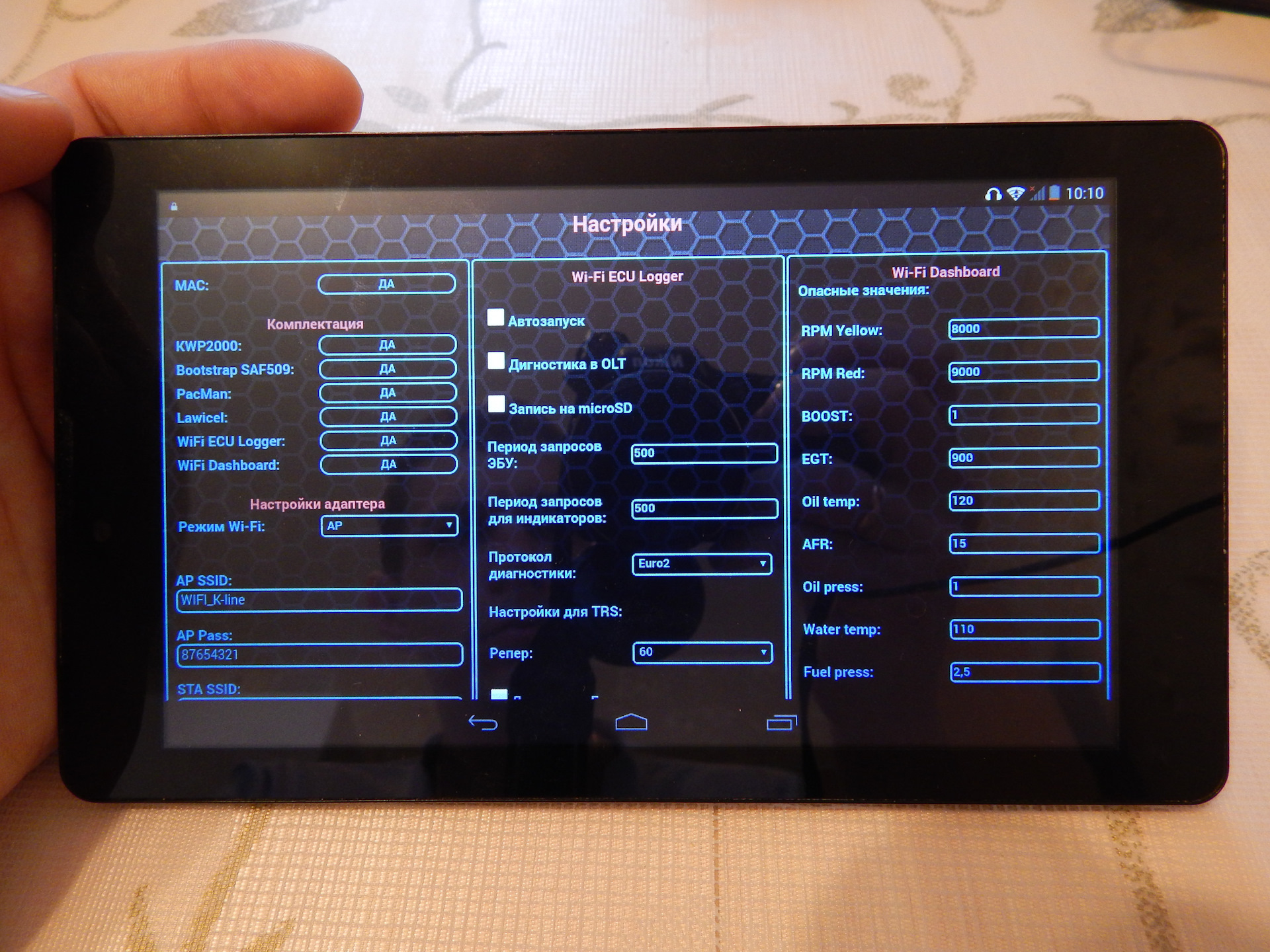

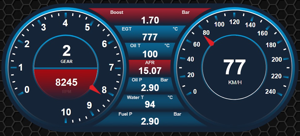

Как видно на фото выше, панель приборов может оповещать об опасных значениях параметров (warnings), настроить которые можно в Главная страница -> Настройки -> Wi-Fi Dashboard. Для тахометра имеется две зоны опасности "жёлтая" и "красная", для остальных только "красная":

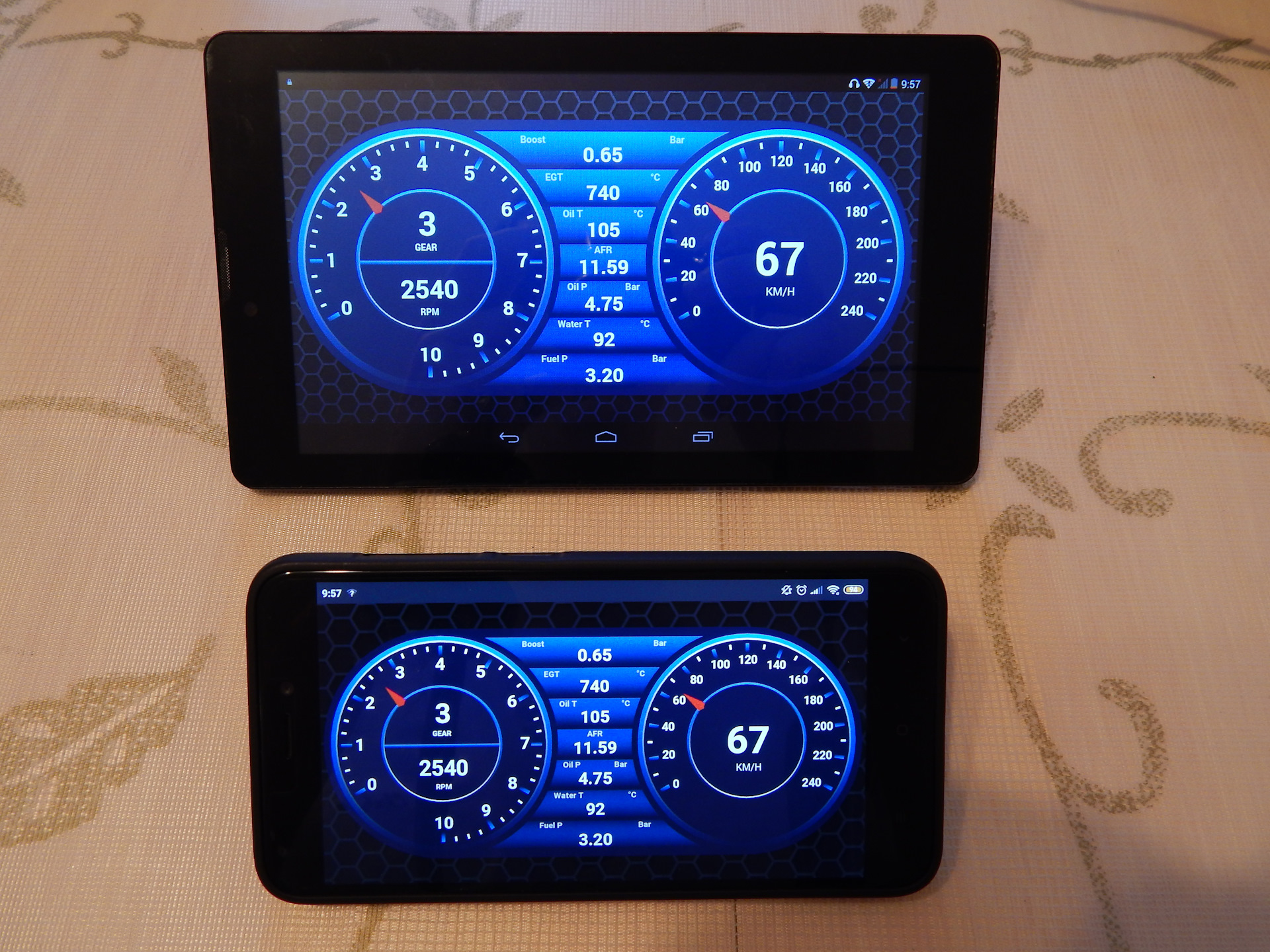

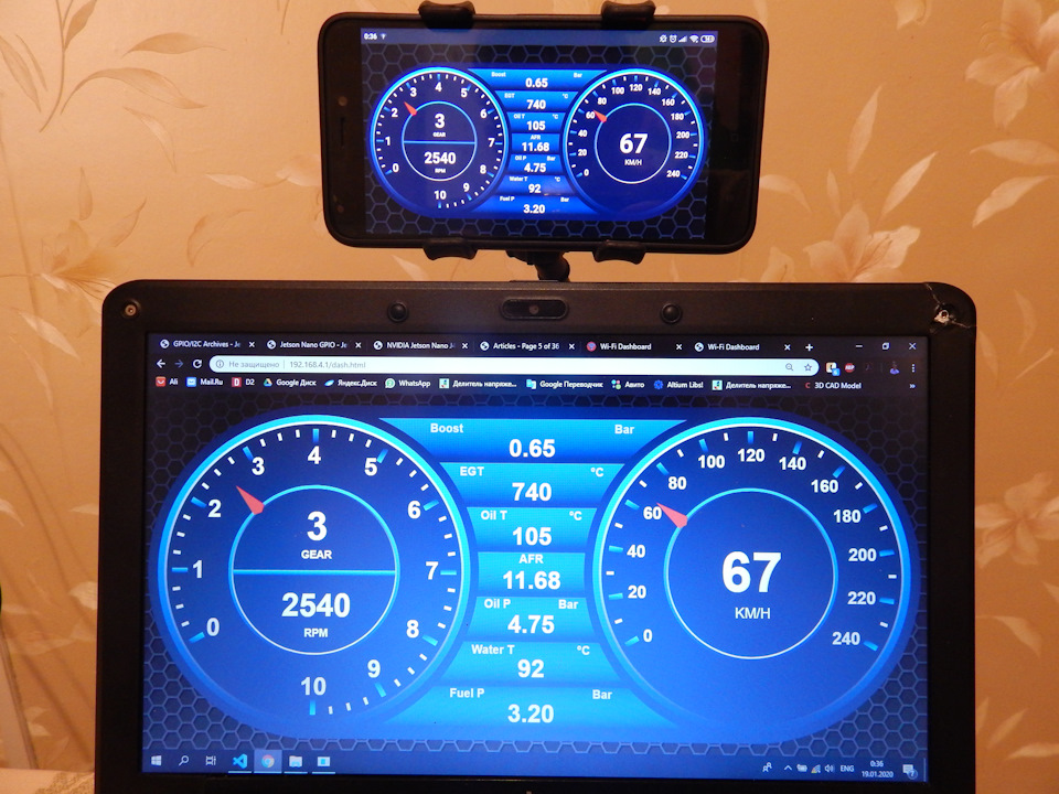

В интерфейсе применяется «Резиновый» подход, который изменяет размеры элементов в зависимости от ширины экрана и векторная графика, которая позволяет не терять качество изображения при увеличении размера.
Несколько фото приборной панели на различных устройствах:
