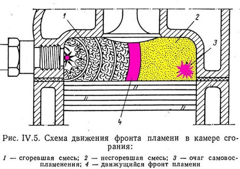

В советском учебнике, когда я учился, было написано « Детонация — это превышение скорости горения с выше 2200 м/с». Откуда были взяты эти значения скоростей, я не знаю. Детонации в целом и описанию процесса сгорания было посвящено, не более одного листа из всей книги. Ну и как вам? Такое определение пролило свет на данный феномен. Вот и я тогда ничего не понял. Преподаватели на мои вопросы говорили, что детонация до конца не изучена и тебе не понять, а раз сами академики не знают что это, то тебе и подавно. И вообще, наши полномочия здесь, все! Может преподавателю не хотелось бисер метать перед студентами, которые его не слушали, и хотели стать бизнесменами, киллерами и проститутками. Тогда, в начале двухтысячных, социальное неравенство было велико и росло семимильными шагами. Настолько оно было велико, что преподаватель ездил на работу на трамвае, а его студенты ездили на автомобилях. Студенты могли угостить сигаретой преподавателя, которые тот мог купить такие лишь на праздник. В общем, всем было все равно, и мы весело шагали в Путинско-Дудевкий капитализм.

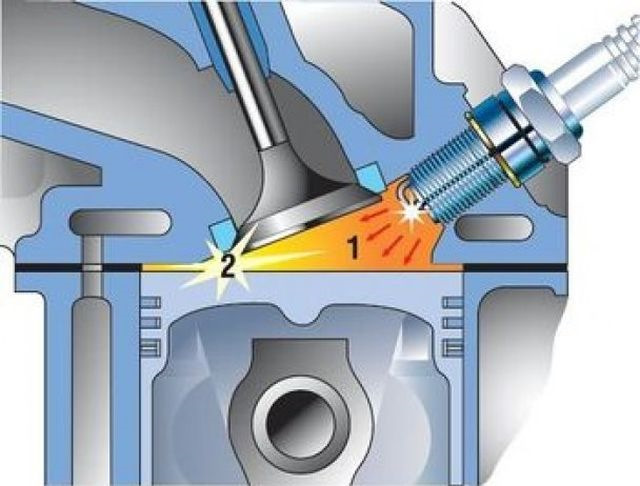

В общем, за границей детонацию относят к одному из типов нарушению процесса сгорания. Суть процесса такова: в процессе сжатия топливовоздушной смеси на такте сжатия, увеличивается температура заряда. Температура этого самого заряда не должна превышать температуру самовоспламенения. Это называется детонационной стойкостью. Топливо не должно самовоспламеняться от сжатия, думаю объяснять не нужно. Хотя нет, давайте я поясню. Если топливо загорается, когда хочет, то процесс горения нарушается, вы не можете получить пиковое давление в точке оптимального угла поворота коленвала. Напомню, это в среднем от 10 до 20 градусов после ВМТ и меняется эта точка из-за длины шатуна и колебаний VE. Но, детонация — это не банальное самовоспламенение смеси. Детонация — это самовоспламенение смеси в дальнем горячем углу камеры сгорания, вызванное ростом давления от распространяющегося фронта пламени, который подожжён искрой. (запомните — Искрой, позже это вам пригодится) Простыми словами, топливовоздушная смесь противостоит самовоспламенению и не загорается от сжатия, но триггером запускающим самовоспламенение является искра. Вот картиночка для понимания, вот прямо на Drive нашел.
Вот эта картинка правильнее, но нет фронта пламени. Но, очаг зарождения детонации нарисован правильно, он находится в дальнем углу камеры сгорания и от него плохо отводится тепло.
Нужно понимать, что температура в камере сгорания в разных точках разная. Там, где поток из открывшегося клапана принес холодный свежий заряд, там прохладно. Но, свежий заряд не может равномерно заполнить всю камеру сгорания, будут места, которые не так хорошо очищаются и охлаждаются. И вот такие места становятся очагами развития детонации.

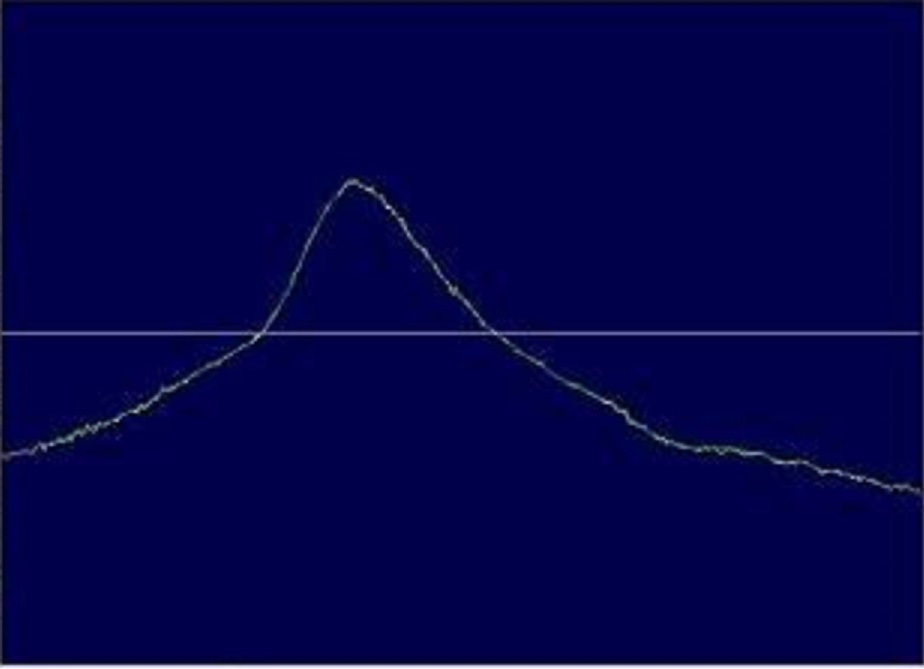

Чем же так опасна детонация? Ведь, по факту, смесь уже горит в цилиндре! Проблема в процессе развития данного явления. Когда в очаге детонации возникает самовоспламенение, то, навстречу фронту пламени начинает двигаться волна из очага детонации. Волны начинают встречаться, ударятся, резонировать и ускорять процесс горения в цилиндре. Из-за этого, по цилиндру начинают носиться волны давления с высокой скоростью (по всей вероятно 2200 м/с, именно это имелось в виду в учебнике), нагревая и разрушая все внутри. Детонация вызывает эрозию поршня, гильзы и головки в очагах возникновения детонации, ломает перегородки между кольцами. Вот график нормального давления сгорания.

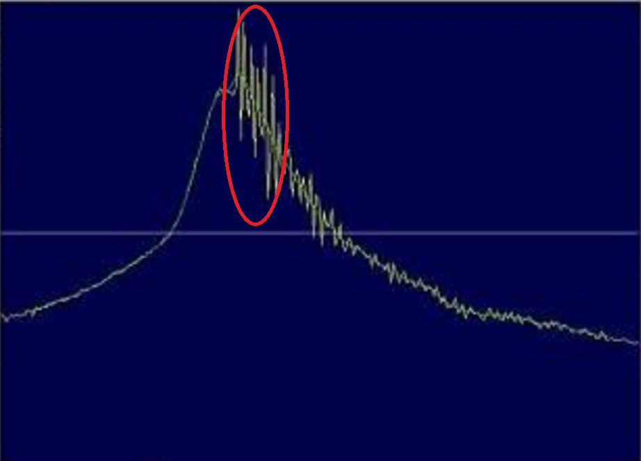

Это график давления в цилиндре, но с детонацией. Виден пилообразный график с местами повышения и понижения давления. Графики со старого прибора, картинка так себе по качеству, и нет оси Х для привязки к положению коленвала. Но разрешающая способность датчика, позволяет показать волны давления.

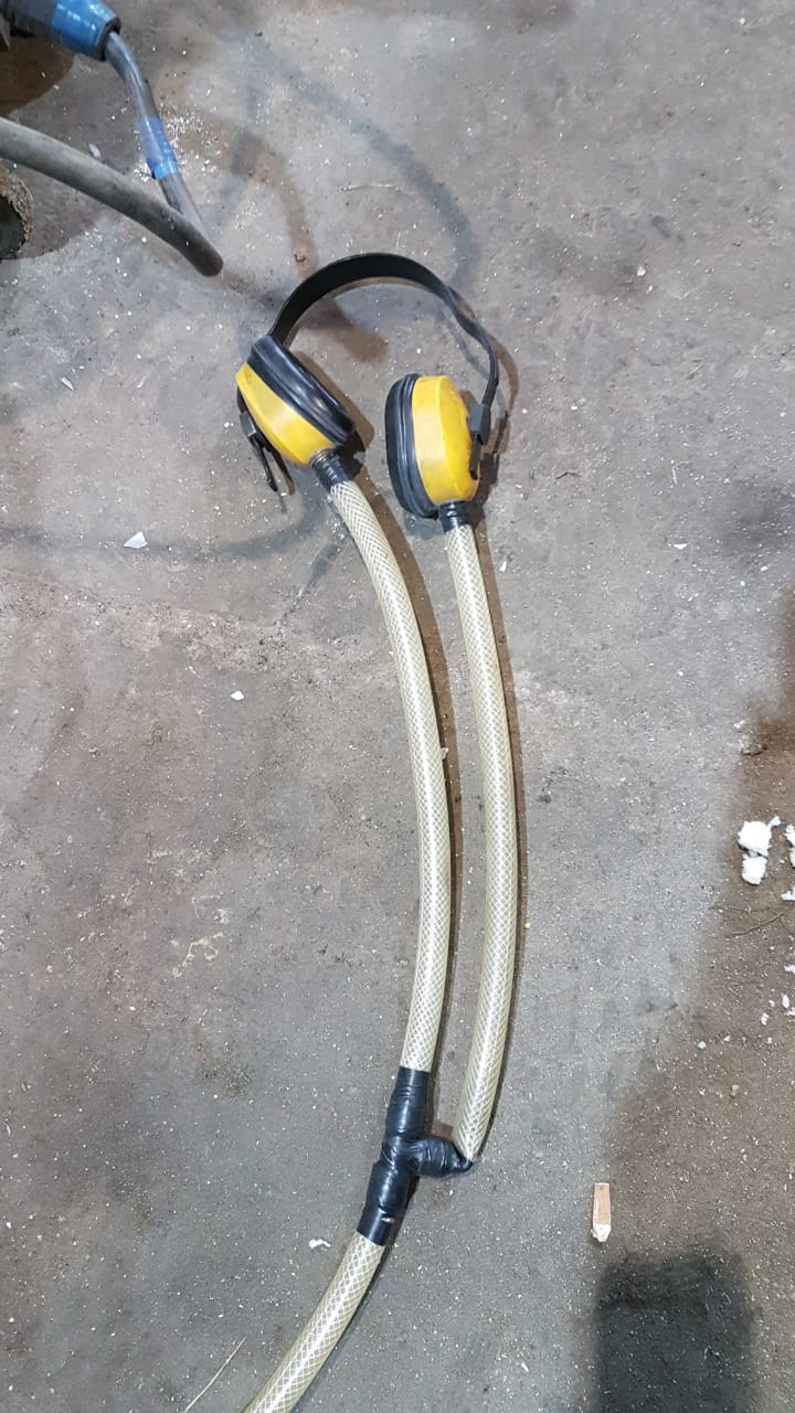

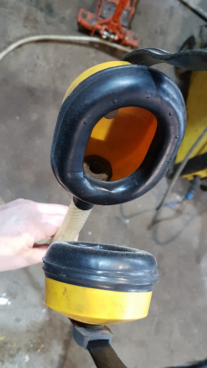

Метод второй, тоже ушами, только при использовании спец-бомж инструмента. Его легко изготовить из материалов, которые покупаются на строительной ярмарке или хозяйственном магазине. Нужно купить противошумовые наушники для работы с бензопилой или триммером. Две муфты с резьбой, диаметром 0.5 дюйма и Y-образный тройник. Еще понадобится хлорвиниловый шланг, что бы соединить наушники. Принцип работы такой: соединяйте все как на фотографии, шланг просовываете в окно, а лучше в отверстие в моторном щите. Шланг укладываете рядом с блоком, желательно в центре блока и как то фиксируется.
Наушники одеваются на вашу светлую голову, и вы начинаете прислушиваться. Задача не простая с начала, все звуки имеют другой тон и слышатся по-другому. Может потребоваться сымитировать детонацию, что бы запомнить, как она звучит, для того, что бы вычленять такой звук из общего шума двигателя. На низких и средних оборотах, звук легко различим, а вот на высоких его тяжеловато вычленять из-за повышения шумности самого мотора. Но вам это придется делать, так как у вас нет денег на нормальный инструмент. Теперь, еще раз по звукам детонации, иногда на турбо моторах звук может слышаться, как лущение семечек. В общем, разберетесь, когда услышите. Не ошибетесь.

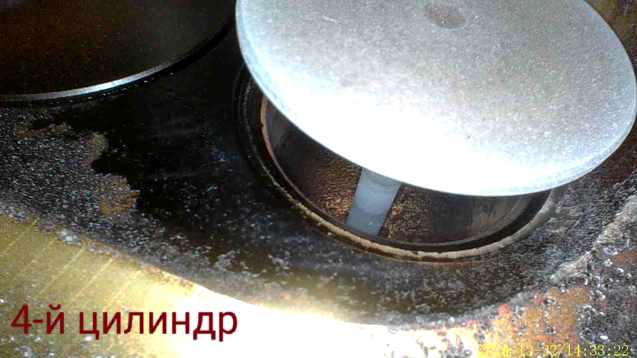

Здравствуйте! Скажите пожалуйста пятно похоже прогар от детонации?
причем такие следы на противоположных сторонах, а именно на впуске и выпуске. И только на 1 и 4 цилиндре. Как нм странно на 2 и 3 такого нет.

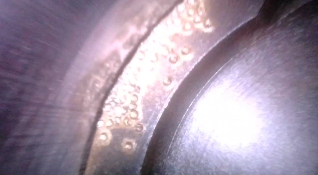

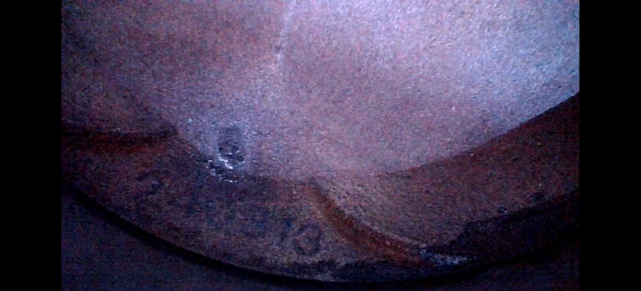

Это детонация?
Нет, это след попадания инородного предмета в цилиндр.

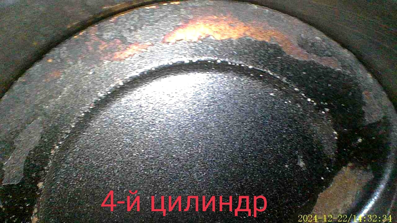

Ещё фото к посту ниже.
Спасибо за статью. А может быть однозначным диагностическим признаком детонации твёрдый, чёрный, глянцевый, коксовый нагар на поршне и вокруг клапана в зауженной области каморы (у 8 клопов) как на фото ниже:
Фото оставляет желать лучшего. Но на детонацию не похоже. Следы детонации похожи на следы эрозии. Алюминий крошится и он серый.
А на что это может быть похоже? в среднем.
Похоже на масложор. Машина какая? Мотор какой?
Гранта, новый вазовский 8клоп 11182, 90лс. Загадка с самого новья в чем причина такой картины.
Расход масла есть?
Есть небольшой, раза два подливал грамм по 300 за 8000км. У меня есть запись с эндоскопией, там написал своё предположение о причинах дизельного треска, тоже предположил, что дело в повышенном содержании масла во впуске.
Это масло, там следы угара и детонация из за масла, она понижает стойкость бензина к ней. Если привышал условия эксплуатации во время обкатки и с регистраторе будут об этом записи с гарантией пошлют лесом.
Да, были превышения небольшие, уже сказали мне у дилера, я за гарантию не переживаю, главное что-то во время сделать с этой проблемой и не убить мотор раньше времени. Вот бы найти оптимальный способ, может пойти на перепрошивку с изменением базового УОЗ? Или же искать причину повышенного масла? Я предполагал, что поршни не подобраны в размеры цилиндров (у меня все 4 группы В, но мне сказали что сегодня это невозможно, — робот собирает), из за этого картерные газы гонят много масла во впуск (во впускном коллекторе много масла). Воткнул выносной ДТВВ, он временно помог, но ЭБУ все выравнивает и треск снова идёт. Какую стратегию предпринять с такой проблемой? Может просто заглубить седла клапанов, сточить все неровности каморы?
Так она ещё и перепрошита?))) Ну так с этого и нужно было начинать.))))
На, я только думаю шить не шить. Какую стратегию выбрать, при такой проблеме, может просто маслоотделитель дополнительный поставлю. Если не поможет, буду шить. Капиталу с бодбором поршней конечно не хотелось бы делать
Это капитала. Прошивка не поможет. Я проверял на собственном опыте, это моторы детонируют и очень маленькими углами. Определить откуда масложор. По фото проблема в поршневой, но по хорошему это дефектовка. Скорее всего там проплешины на поршне.
Сейчас приехал домой мотор оставил на холостом ходу, вынул щуп, а оттуда хлещут капли масла, всё забрызгал, поднес руку, там нехилые вибрации воздуха, но непонятно, насколько мощно прорываются газы и норма ли это такие выбросы капель масла на холостом ходу, хотел оценить состояние ЦПГ по уровню прорыва картерных газов, но нет опыта, сравнить не с чем, как на новой машине должно быть. Норма ли это? если нет, то это и есть причина моих бед. Крышка заливной горловины еле стоит на месте, чуть сдвинешь, выпрыгивает.
Масло там плещится. Сделайте тест, тестовом утечки.
А что за тест утечки? Прошу направить. Я знаю только тест с презервативом, но мне не удалось его плотно надеть на горловину щупа.

Первый раз читал, картинки не загрузились, тут увидел бомж-пакет для прослушивания детонации — это же просто супер решение! Со штапиком как то не очень приятно возле ревущего мотора лазить. Тут как раз мотор без датчика детонации, а свечи с датчиками давления еще не пришли.

Фронт пламени начинает двигаться, от свечи, поджигая все новые и новые слои, предварительно окисленного топлива- что т не то написано.
Написано все верно. Речь не идет о горении как о реакии окисления. Но я поправлю, что бы не возникало вопросов.
