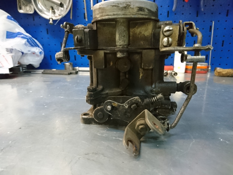

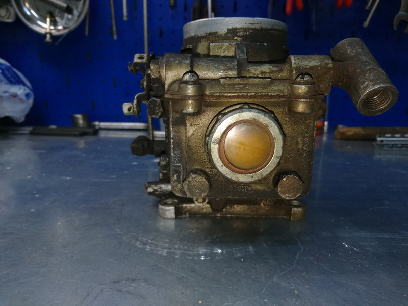

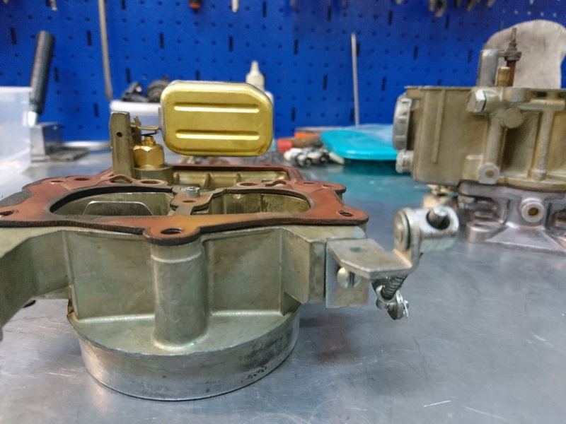

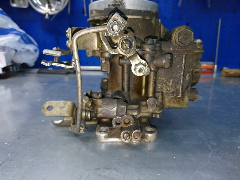

Именно этот карбюратор я с напарником делал последний раз в 1985 году. Прошло не мало времени и всё работало без перебоев до недавнего времени. В одной из последних поездок на смотр ретро машин карбюратор стал переливать и из верхней прокладки даже стал выливаться бензин наружу.
До ремонта

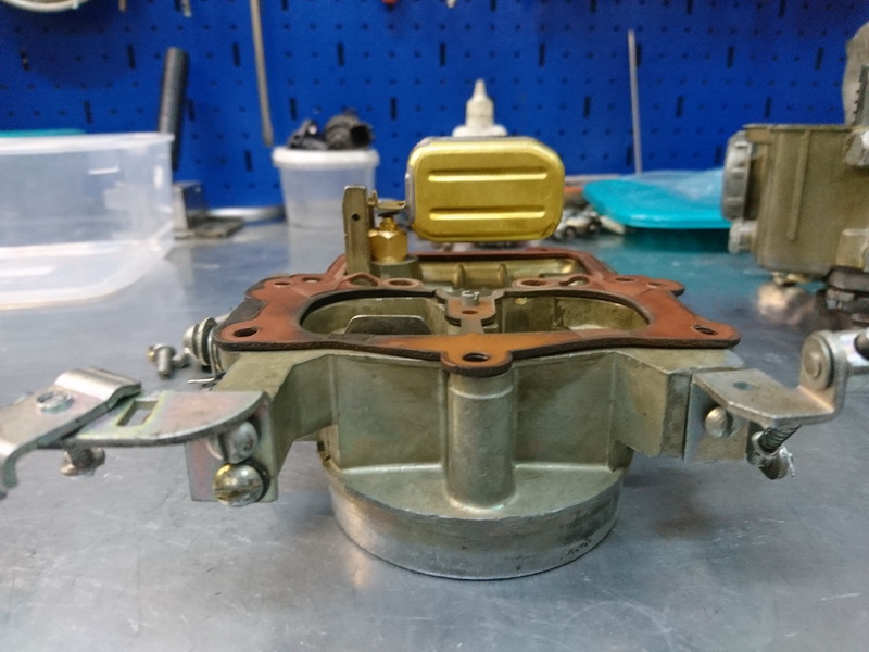

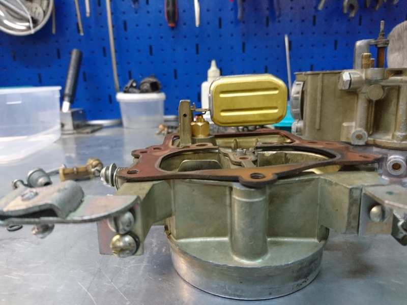

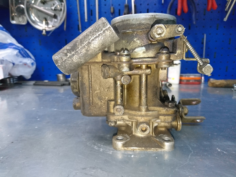

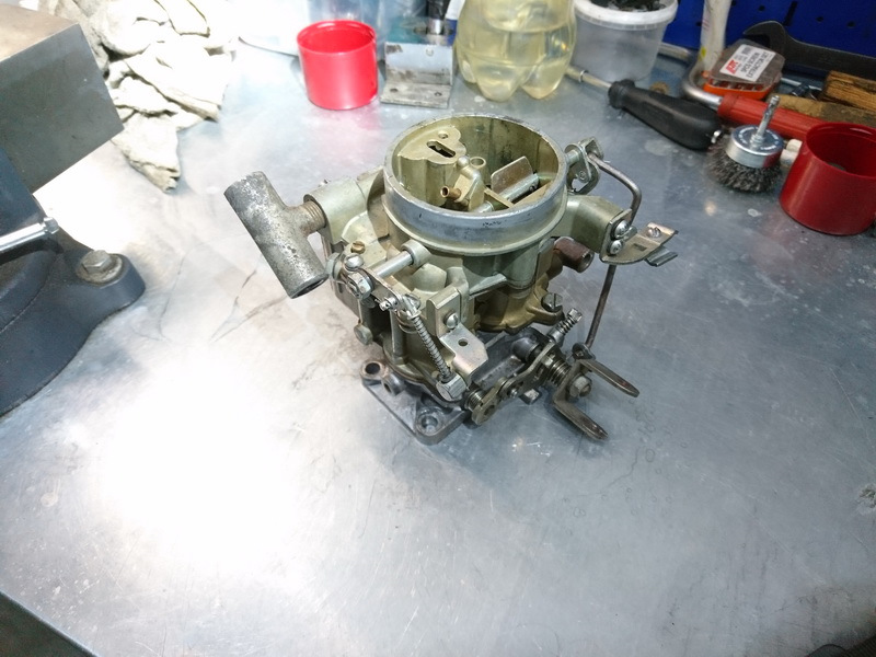

Вроде всё понятно- что то с запорной иглой. Самое интересное оказалось в следующем. Я не поменял в карбюраторе ни одной детали, кроме запорной иглы и её седла. Резинка на игле стекла в седло клапана и оба этих узла мне восстановить не удалось. Все остальные детали были как новые- после очистки.
После ремонта
