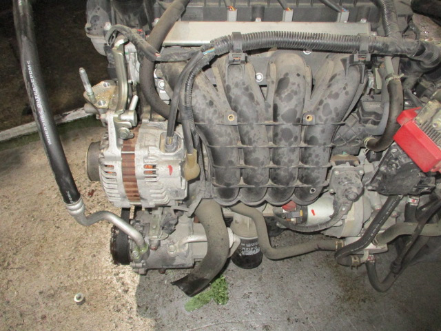

Сегодня Вашему вниманию представляю небольшой мини отчёт по взаимозаменяемости двигателя 4A91 от Mitsubishi Colt Plus с внутреннего рынка Японии, на Mitsubibshi Lancer X для рынка Европы и России.
Было отправлено большое количество контрактных двигателей 4A91 для установки на Lancer X, именно от Colt Plus, поэтому, могу со стопроцентной уверенностью заверить, что ни каких проблем с установкой и дальнейшей эксплуатацией не будет.
Двигатель 4A91 для внутреннего Японского рынка, на Colt Plus, в переднеприводной версии, имеет объём 1.5 литра и мощность 105 японских пони.
На Lancer X, для Европейского и Российского рынков, мощность двигателя 4A91 составляет 109 лошадиных сил, при тех же 1.5 литра объёма.
Для установки контрактного двигателя 4A91 от Col Plus в Lancer X потребуется только переставить навесное со старого мотора (генератор, компрессор кондиционера) и выпускной коллектор.
Остальное всё идентично.
Само собой, мозги и проводка остаются родные, их трогать не надо, т.к. на новый мотор всё подключается идеально.
Если ваш Lancer X с механической коробкой передач, то потребуется переставить маховик со старого двигателя, т.к. все Colt Plus из Японии шли с вариаторами.
И на этом, в принципе, всё =))
Один мотор снял, другой поставил и можно дальше наслаждаться поездками на любимом авто.
Надеюсь данный пост будет кому-то полезен.
По вопросам сотрудничества в вопросе приобретения контрактных двигателей и КПП из Японии, только в личку.
Прикрепил фотографии контрактного двигателя 4A91 от Mitsubishi Colt Plus, который отправил клиенту под установку на Mitsubishi Lancer X.
Всем удачи и ровных дорог!

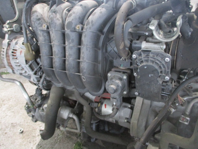

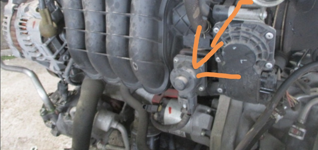

Привет, подскажи что за датчик круглый где стартер
Клапан егр.
Valedol9
Если он не будет подключен скажется это на работе двигателя, так как для России его не было?

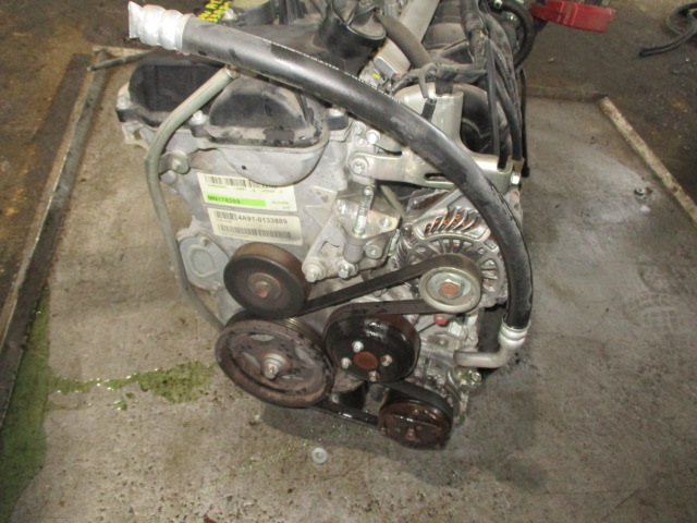

а что за ролик у кольтовского над шкивом, на европейце нет такого
натяжной ролик
