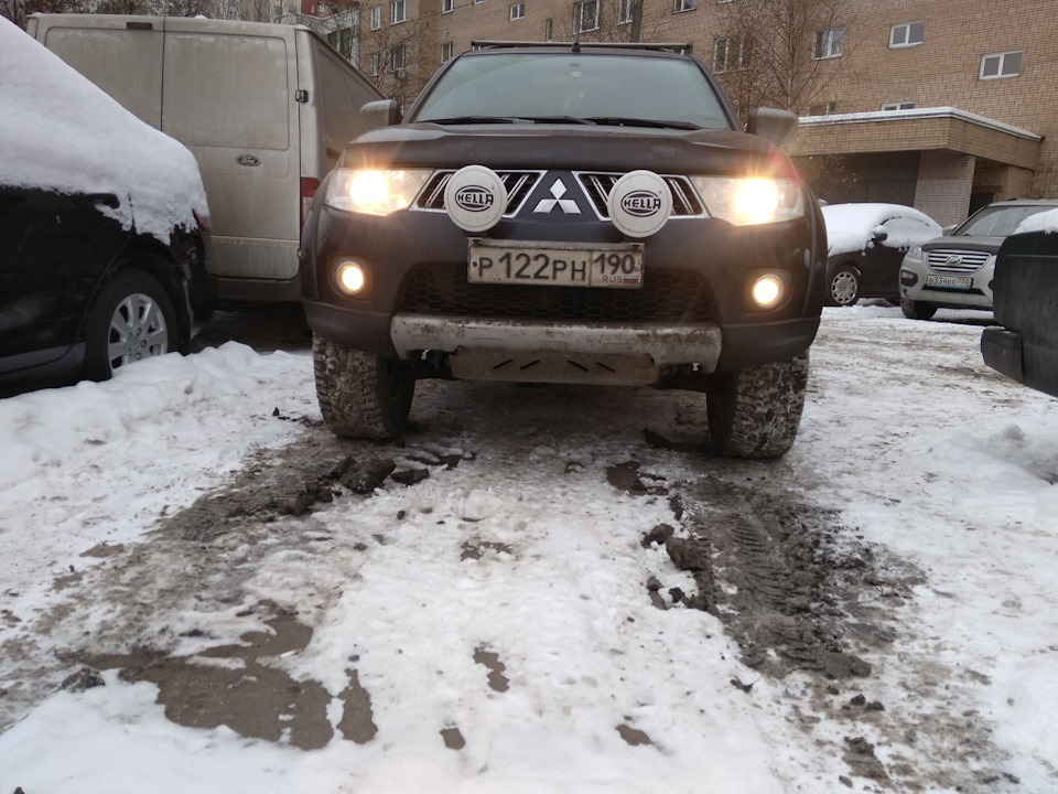

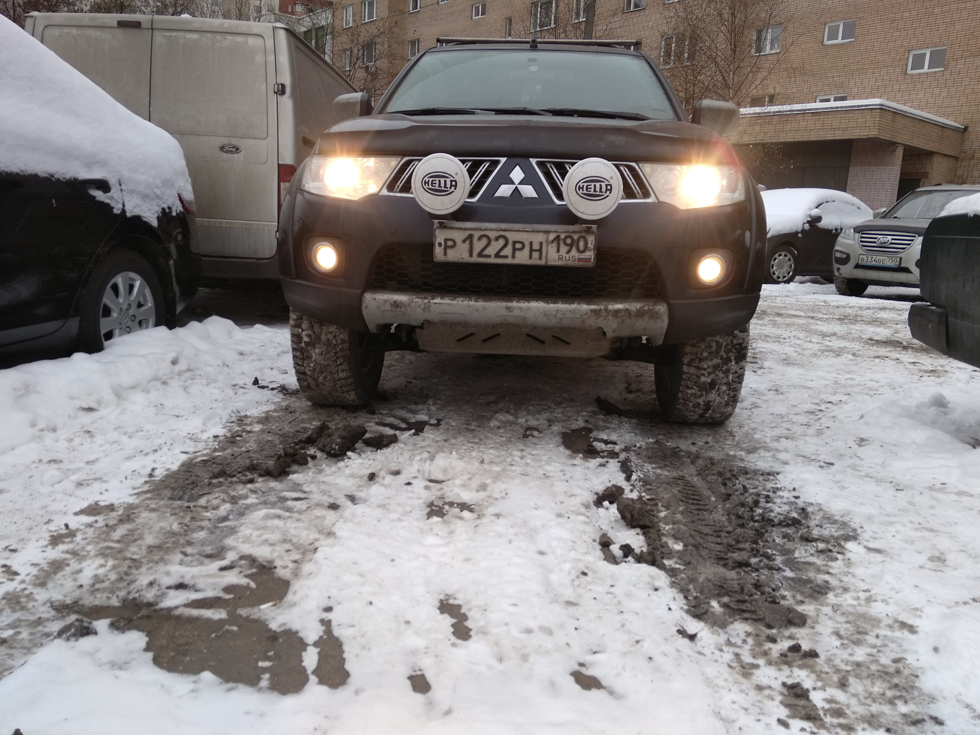

Вот и прошли 8 лет владения авто, машина огонь, не без минусов конечно, но в общем все устраивает. И так поехали:
Что сделано:

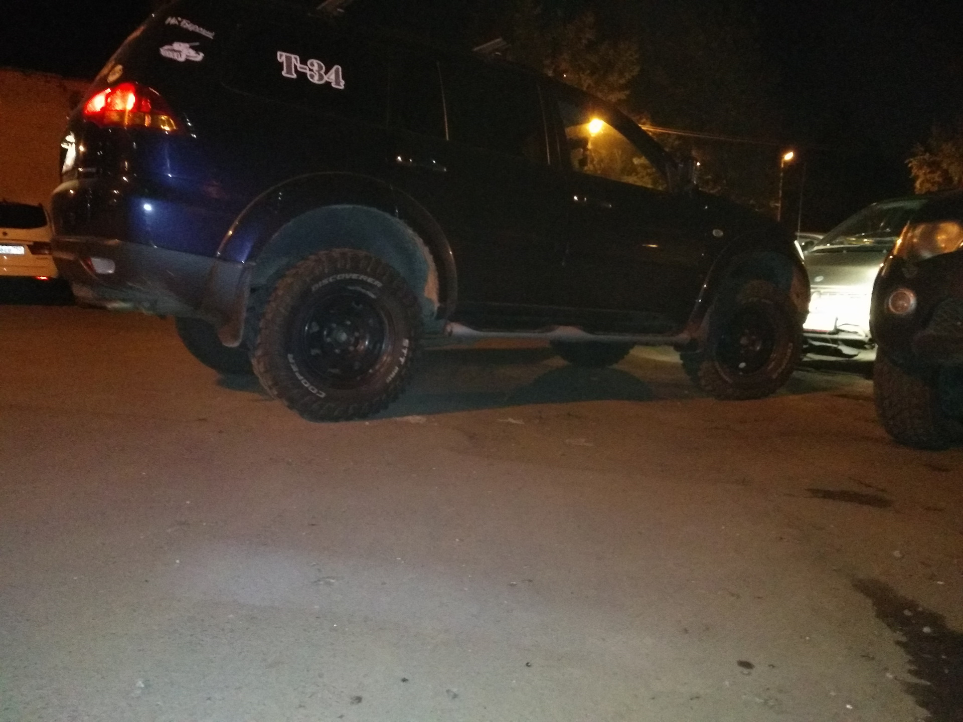

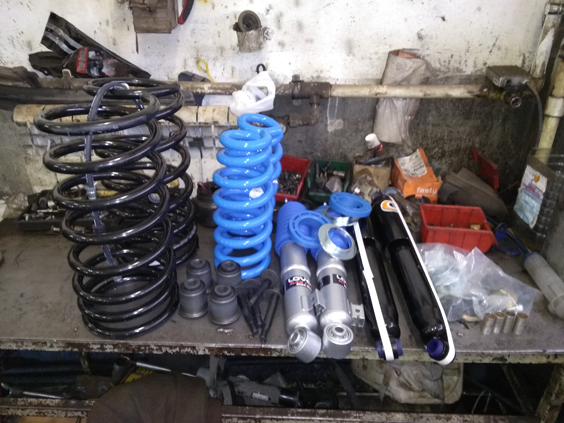

Передняя подвеска Ловелс 4см +50кг
Задняя подвеска ОМЕ 4см +200кг
Боди-лифт 4см
Резина Cooper STT PRO 265\70\17( планируется замена на больший диаметр)
Заменены подножки на алюминиевые
Доп.радиатор на АКПП
Доп вентилятор на Кондей
Замена патрубка интеркуллера на усиленный
Термостат от Прадо на 76гр.
Перенесен сапун заднего моста под крыло, со стороны бензобака
Задние суппорта от Паджеро 2
Масло уловитель от ЛэндРовера
Прошивка +100500(последняя)
Доп. Свет Hella (дальний)

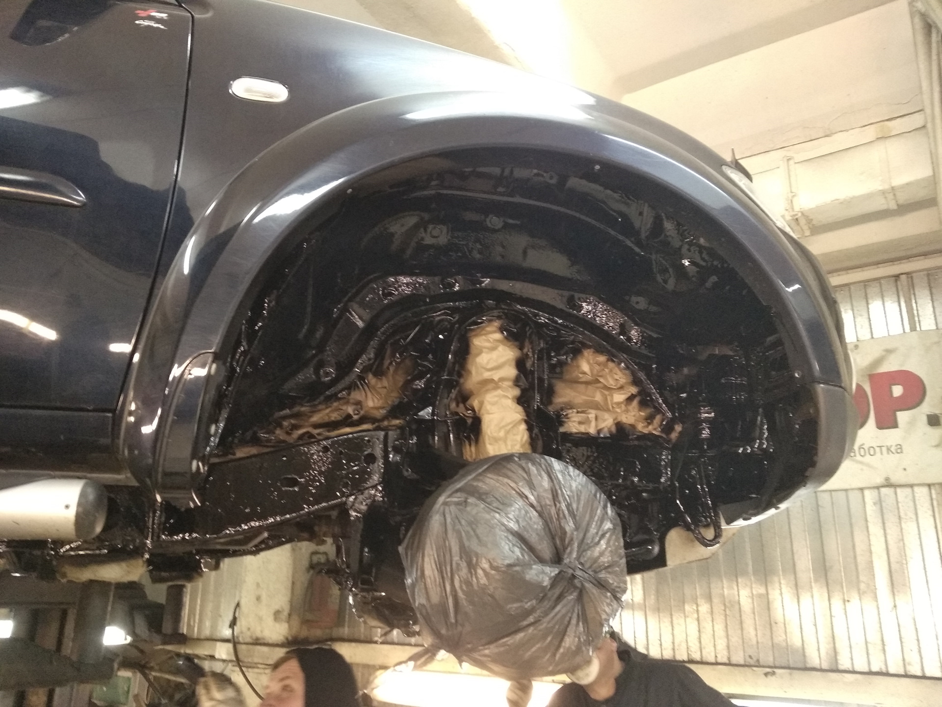

Антикор всего))
