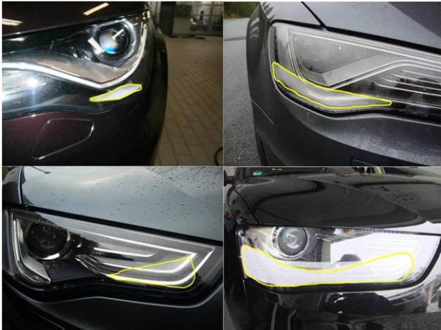

Рассеиватели покрыты конденсатом изнутри (физическое явление — не является неисправностью с точки зрения гарантии)
Фотографии с примером запотевания в результате физического явления:

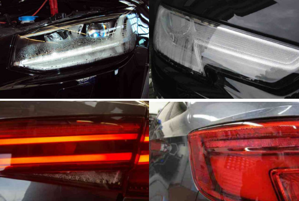

2.
Следы воды/образование капель на рассеивателях либо внутри фар или задних фонарей несмотря на достаточную вентиляцию при движении.

Осаждение конденсата из влажного воздуха на стекле, запотевание.
По п. 2)
Негерметичность фары/фонаря, например, из-за того, что не закрыты крышки, повреждено уплотнение крышки и т.п.

По п. 1)
Неприменимо.

По п. 1)
При естественном запотевании внутренних поверхностей рассеивателей область прохождения светового пучка должна освобождаться от конденсата после поездки с достаточной вентиляцией (движение по шоссе/автомагистрали) с включённым ближним светом.
Остальная внутренняя поверхность рассеивателя может оставаться запотевшей и после окончания поездки, это не является неисправностью.
Однако продолжительность высыхания зависит от окружающей температуры, скорости автомобиля (на высокой скорости вентиляция фар лучше) и от относительной влажности воздуха.
Необходимо рассказать клиенту о физических причинах запотевания. Для этого можно использовать аргументы, приведённые в разделе «Информация для клиентов».

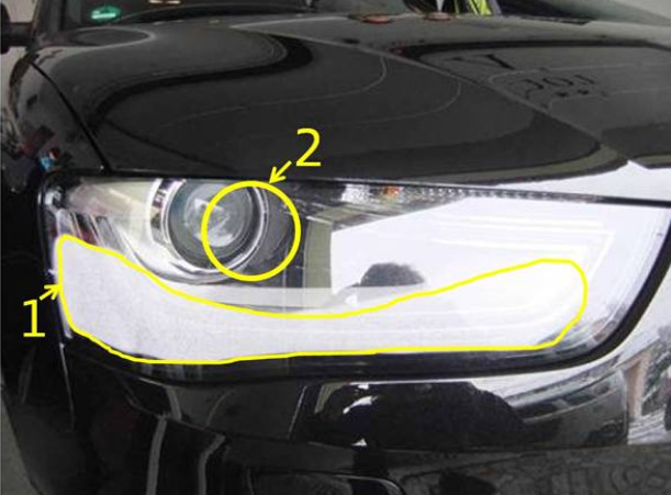

В качестве пояснения см. следующие фото:
Фотографии с примерами негерметичности фар/задних фонарей
1 = запотевание внутри фары
2 = область прохождения светового пучка
По п. 2)
При очевидной негерметичности/проникновении воды (образование капель на рассеивателе) необходимо выяснить причину согласно плану проверки.
Затем фару/фонарь необходимо просушить сжатым воздухом. После этого заменить деталь, ставшую причиной рекламации, и проверить разъёмы и соединения блоков управления, при их наличии, на коррозионные повреждения.
Если, несмотря на выполненный ремонт, клиент обращается повторно с рекламацией по поводу негерметичности фар/задних фонарей и по результатам проверки (см. также план проверки) выявлено попадание воды или сильное каплеобразование, фару/фонарь следует заменить.
Решение о замене детали принимается самостоятельно и под собственную ответственность. Технический запрос перед ремонтом о гарантийном возмещении не даст результатов.
Фары/фонари, заменённые вследствие негерметичности/попадания воды, разумеется, также подвержены естественному запотеванию при соответствующих граничных условиях. Это не приравнивается к повторному попаданию воды и не является основанием для замены деталей!

При запотевании внутренних поверхностей рассеивателей область прохождения светового пучка должна освобождаться от конденсата после движения с достаточной вентиляцией (движение по шоссе/автомагистрали) с включённым ближним светом. Остальная внутренняя поверхность рассеивателя может оставаться запотевшей и после окончания поездки, это не является неисправностью.
