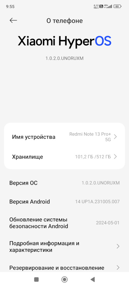

Приветствую, не хочет устанавливаться.
Пробовал все версии.
у меня та же операционка, все отлично :)
QPyren3 работает без проблем
Пирен не пробовал.
Только Пиклип.

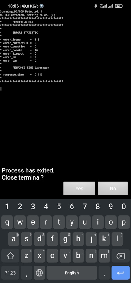

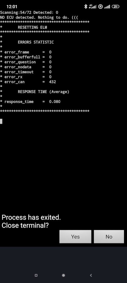

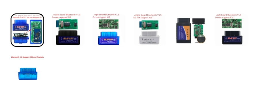

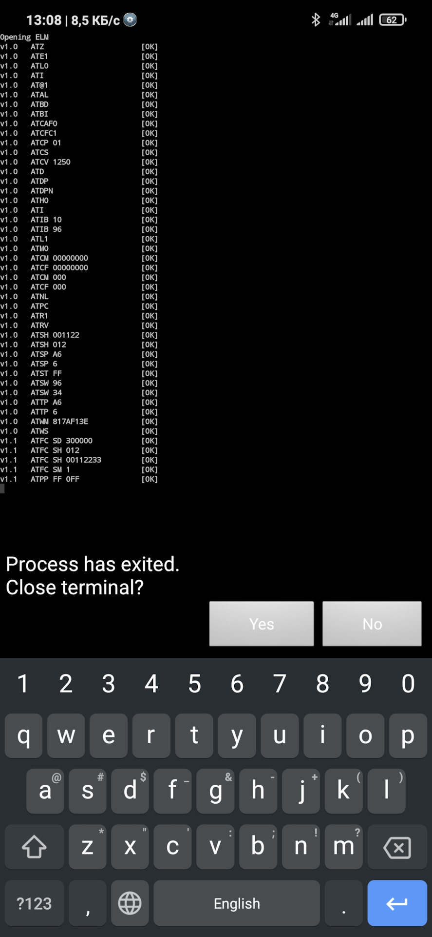

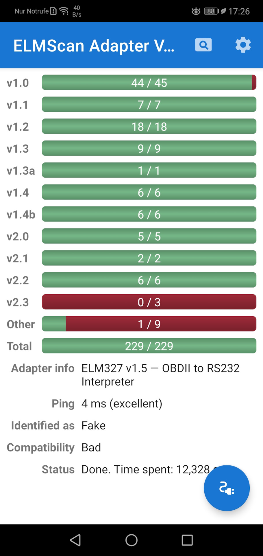

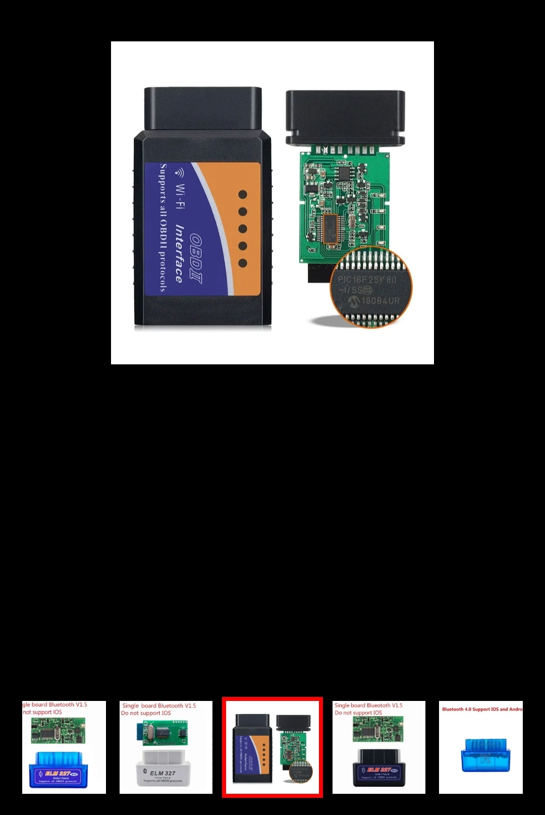

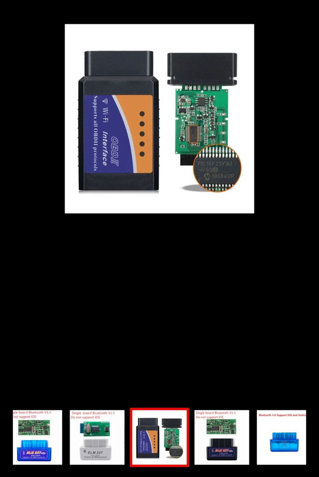

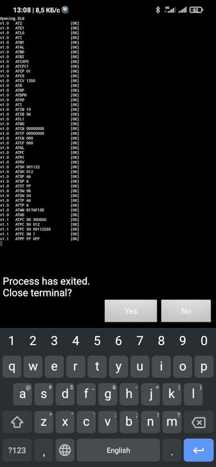

Здравствуйте Андрей, я приобрёл на алике 2 адаптера, один бт один вайфай
в описании стоит что с чипом 18f25k80
не могу подсоединиться проверил elmscanом говорит подделка, значит там нету чипа 18f25k80?

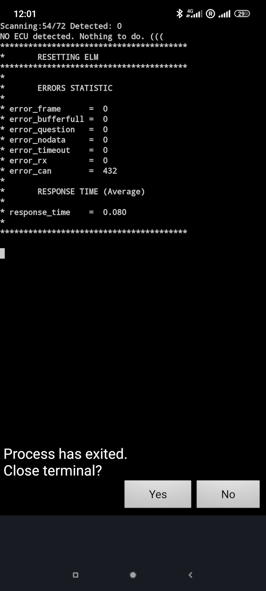

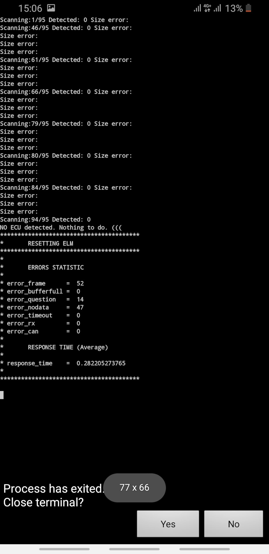

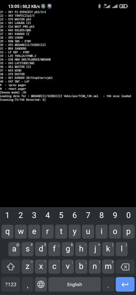

любопытно. а все положительные тесты проходили быстро с одним временем ответа или быле такие, что чуть дольше других выполнялись?
относительно бт быстро,
могу ещё попробовать и обратить внимание

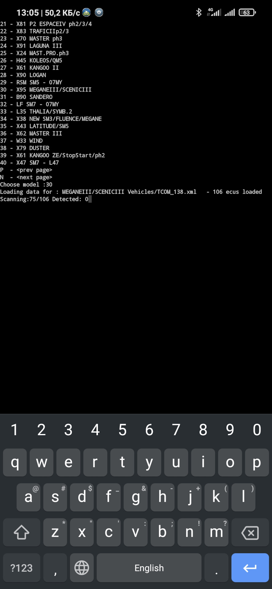

ну 26 секунд так то не шибко мало, может и норм. надо пиреном посмотреть, может какие подходящие команды и работают.
верхние полоски пробегают быстро основное время скана тратится на нижнию
amokkspb

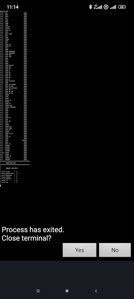

вот из пирена
тут ошибка в подключении, а до проверки дело не дошло
amokkspb
при сканировании елма, может мне завезти?
нет, на сканирование не влияет.

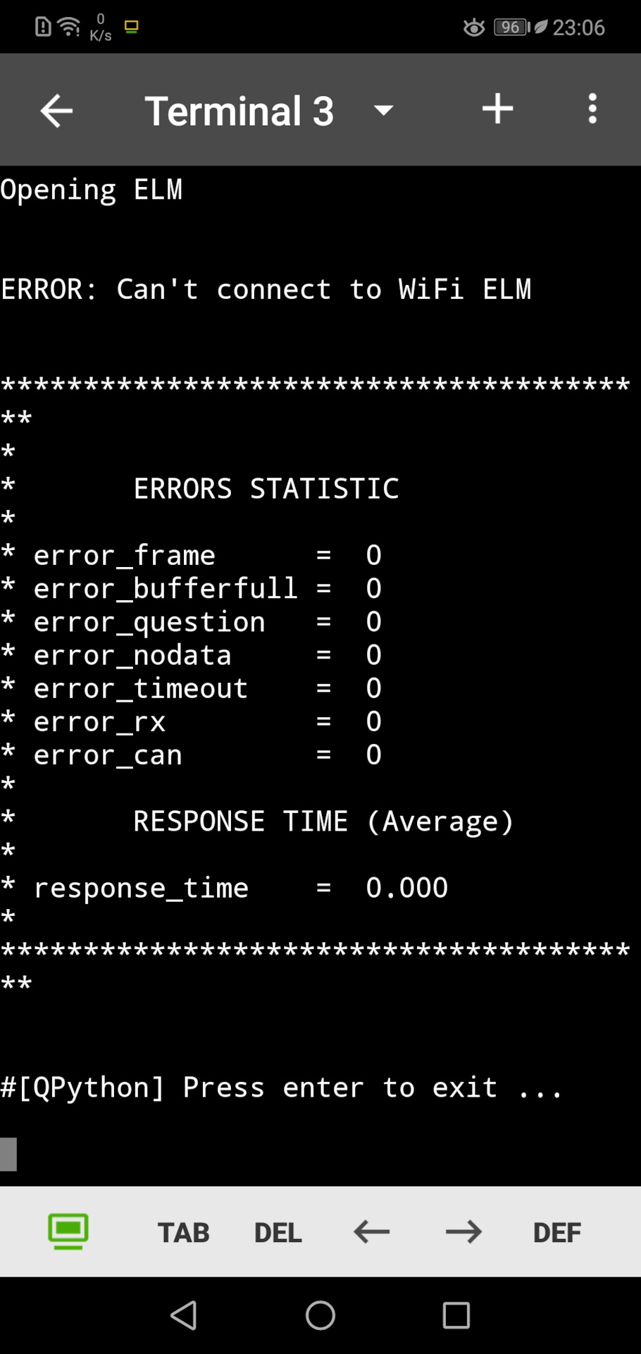

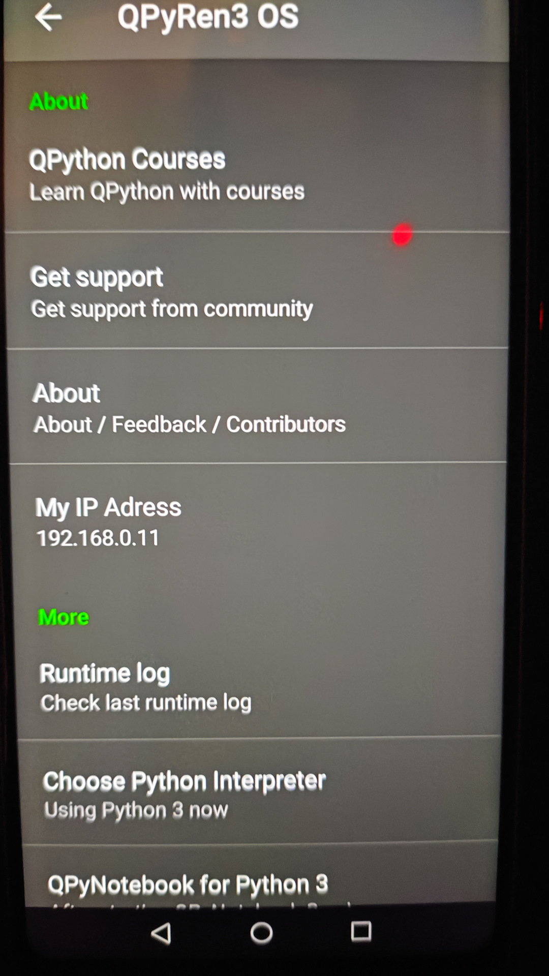

если не подключается к вайфай, надо проверить, может сеть другую выдает адаптер. это можно или в описании поискать или в свойствах телефона, в данных о сетях.
вайфай адаптер подключается к телефону ИП всё правильно, elmscaner видет адаптер но говорит что фейк Я что и спросил там может фуфловый чип?
вы пирен покажите. а то там подключения не было. всем нужен разный набор команд.
все завязано на конкретные команды. если нужные поддерживает, то пофиг кто что пишет.
все эти адаптеры по своей суди подделки, вопрос кто как работает для реннужных задач.
скрин?
уберите все галки.и проверьте, что другие придожения закрыты и не используют адаптер
все галки убрал, другие приложения даже не открывал, все равно не распознаёт, вы думаете что ошибка не в адаптере?

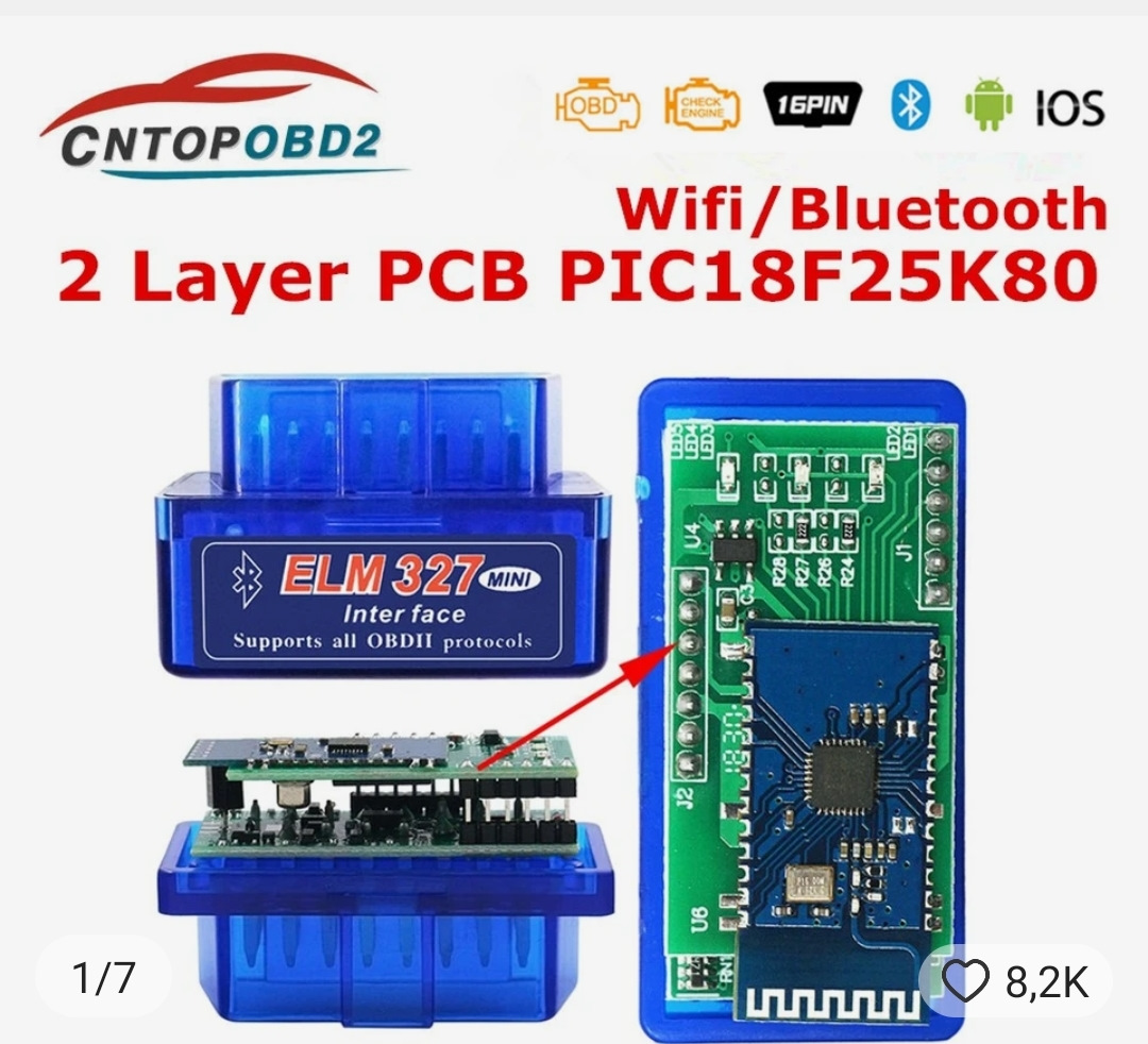

может он с другим портом работает? ссылка на то, что покупали есть?
другой телефон попообовать…
могу завтра на компе попробовать, какой винт лутше 32 или 64 ? 7 или 10?
винт? м6х10…
питону пофиг на ОС, хоть астру возьми
amokkspb

ахаха, если там так, то это будет топ :)
вскрой да прсмотри…
значит elmscaner прав?
никто не прав до тех пор, пока не будет видна вся конкретика. когда построчно вводят команды в терминале все понятно, когда какой-то софт рисует зеленые полосочки, то могут быть нюансы.
поэтому нужно со всех сторон подойти.

а то там можно разные выбрать

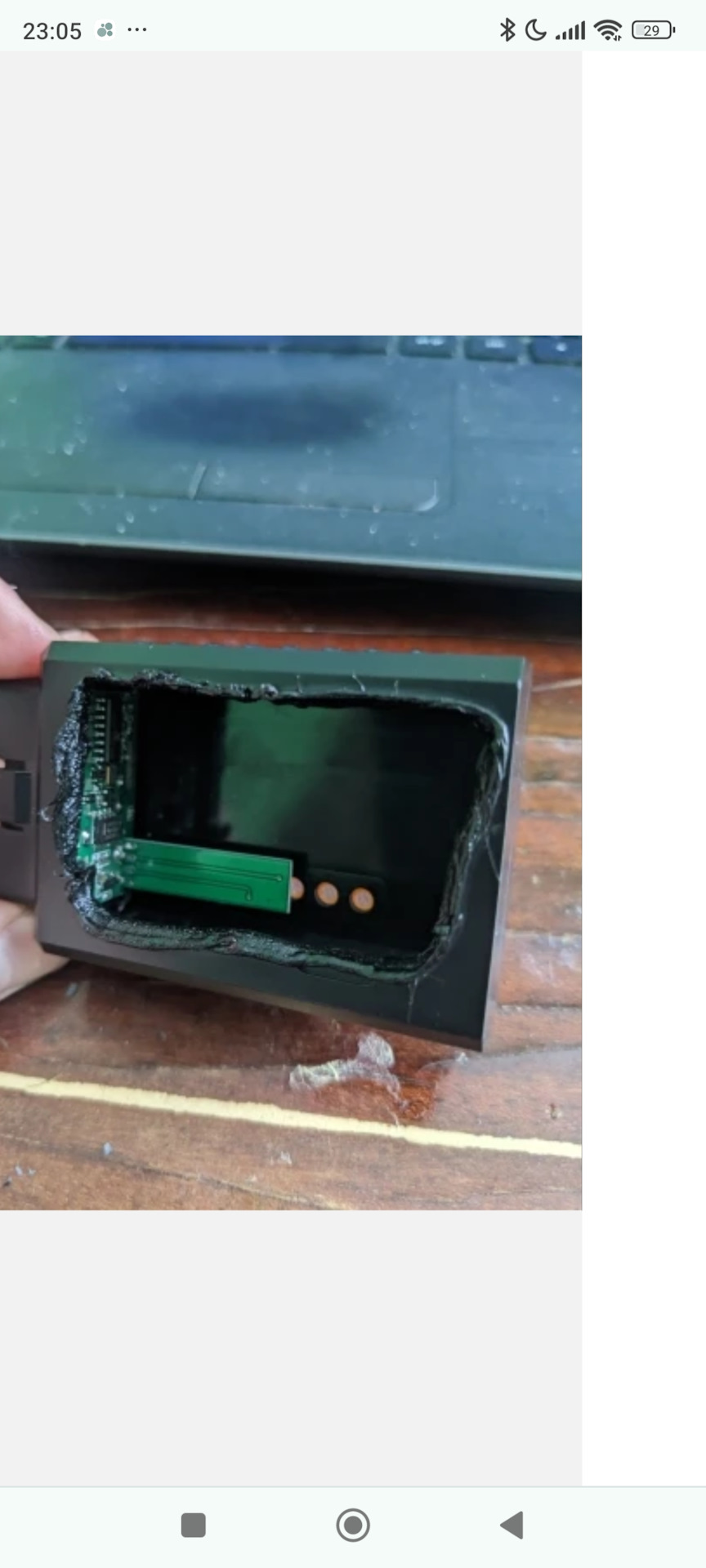

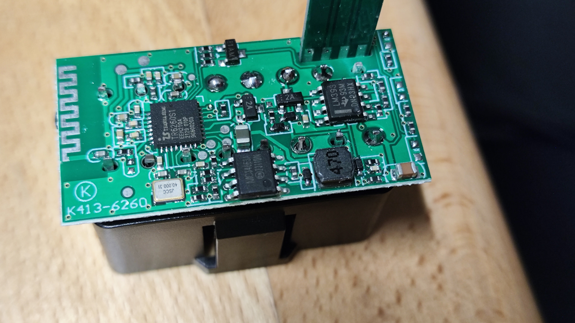

amokkspb
вскрой да прсмотри…
увы так и есть
а с другой стороны?
платина плотно к пластику прилегает, Я думаю что там только контакты

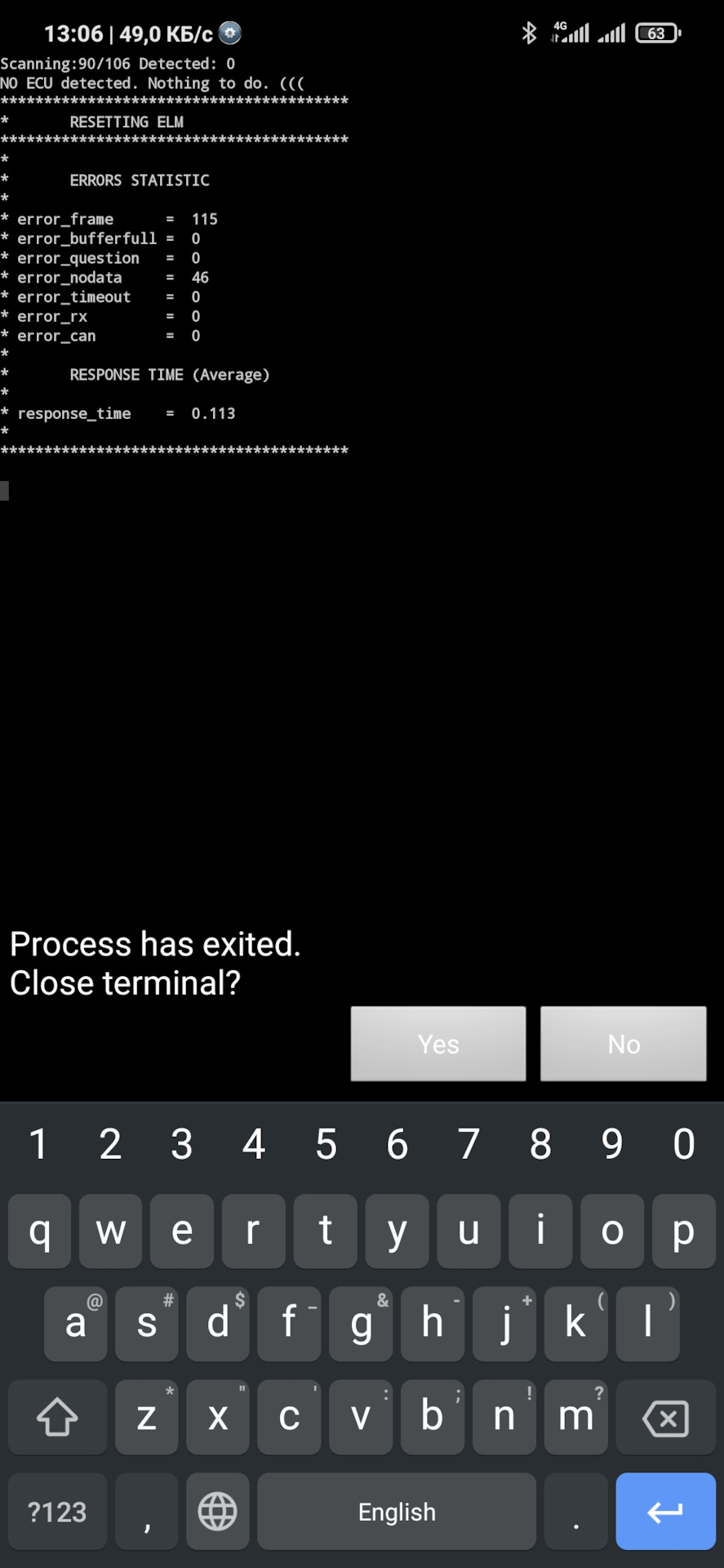

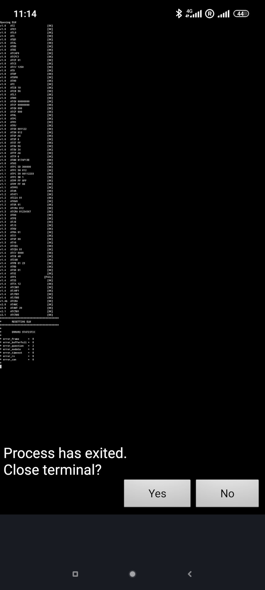

Помогите что сделать
Не знаю в чем дело . Сканирует и больше ничего …мне нужно сделать регенерацию . А оно не видит ничего
адаптер сперва проверьте
Все ок
что все? ну ок так ок, значит и вопросов нет
amokkspb
Завал . С адаптером все ок . Что то ещё ?
руки?
И ноги .
ну если ты считаешь, что адаптер ок. не понятно с чего
amokkspb
От…сь

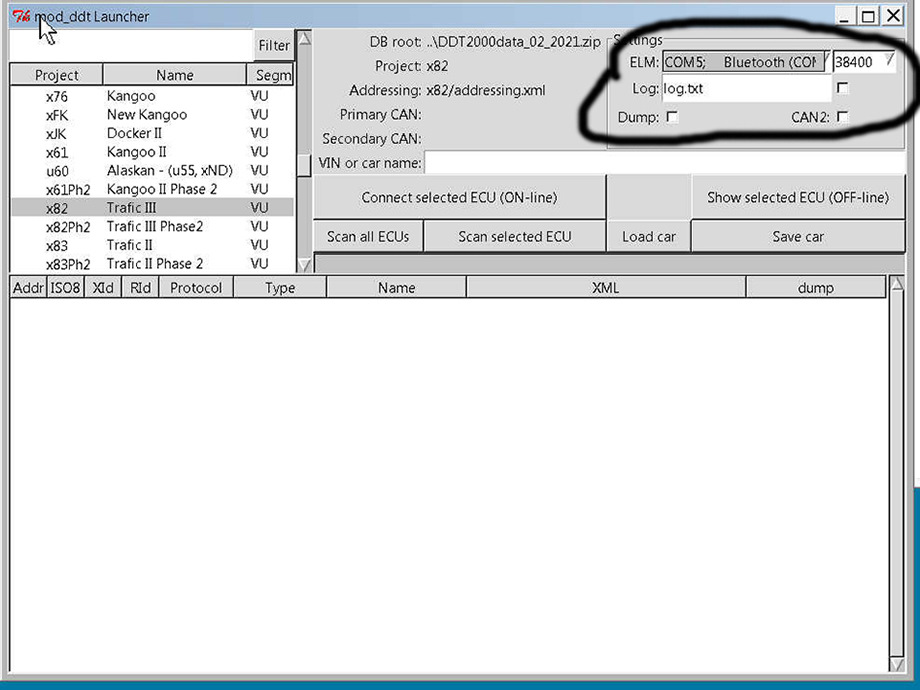

попробовал. Работает с DDT200 любыми базами при условии, что в начале не выбираете предустановленную марку, а начинаете сканирование всех блоков сразу !

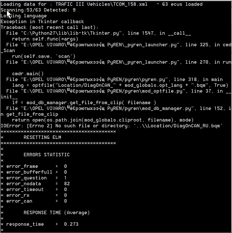

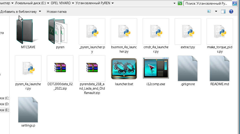

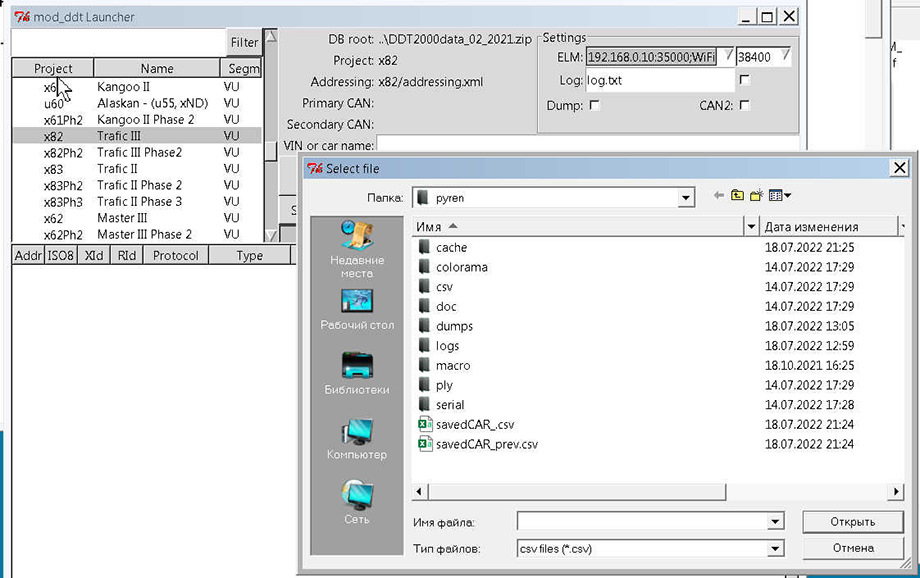

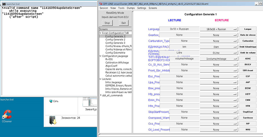

Добрый день. Такая проблемка возникла : всё сделал как в видео, только в папке с пурен заменил базы пурен и DDT200 на новые из вашего гуглдиск архива (в формате зип) . Пурен соеденяеться через блютуз, сканирует, видит блоки и т.д., а при переходе на DDT200, сама прога ( титульный лист ) открываеться, а соеденяться с ELM не хочет ! Порт и скорости выбирал . Даже в офлайн режиме не открывает файлы с пурена. Подскажите, что не так я делаю ?
добрый день.
на ноутбуке, верно?
просто через лаунчер запускается функционал ДДТ?
Когда запускается пирен — он пишет статус, что база клип и база ддт подгружены, так?
Можно еще попробовать зайти в блок через пирен и дальше последний пункт меню — переход в ддт.
ноут. Открываю pyren_launcher.py, где старт пурен, скан и там же ДДТ, нажимаю на ддт, открывается его окно, но никаких команд не выполняет, ни он ни оф лайн. При попытке онлайн соедениться, пишет нет подключения елм, хотя если нажать скан или старт пурен — всё идёт . Через блок запускает и смотрит…
так там в этом меню тоже параметры подключения к адаптеру. они корректны?
ну и пробуйте второй вариант из пункта в самом блоке
Да, такие же, что и для пурен … Фотку структуры файлов в папке пуроен я подкинул выше.
а база подгружена? когда выбираете модель блоки видны? с версиями.
и вопрос про ддт из пирена еще актуален. проверьте
Из пирена — да, я уже выше писал. а с титульного листа нет — открываеться, ввожу машину трафик 3 и никакой реакции.В офлайне просит файл cvs, но не один не открывает…
другую модель пробовали? я не помню, есть ли трафик 3 в базе.
Вот заход в блок через пурен…
база вроде как на своем месте. может быть такое, что порт не тот выбран? пробовали второй?
Порт тот, просто в базе нет ! Не знаете, это только в новой !
amokkspb
Да, трафиков нет ! В остальные заходит .
трафик3 модель какого года? если сама модель до 2002 года ( модель, не машина) то нет в базе
2016г . Они с 2014 начали выпускаться.
завтра посмотрю, что пишет у меня.
Загрузил не последнюю, а База Clip 207 для PyClip и PyRen с 4пда. Попробую с ней … Ну и с DDT2000data_07_2020 …

Посмотрели ? Таки нет базы на трафик 3 ?

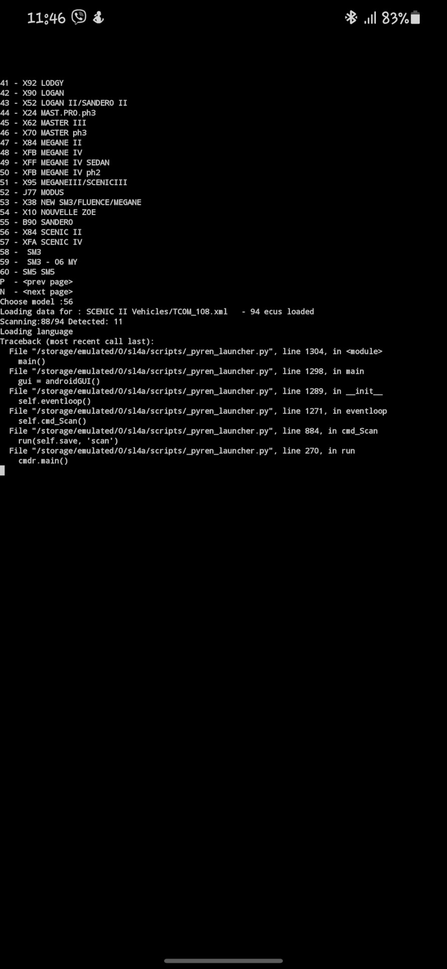

Добрый день, подскажите какую версию pyren использовать чтобы сканировать espace3 2002 года.
здравствуйте. версия тут не поможет. PyRen не поддерживает модели до 2002 модельного года.

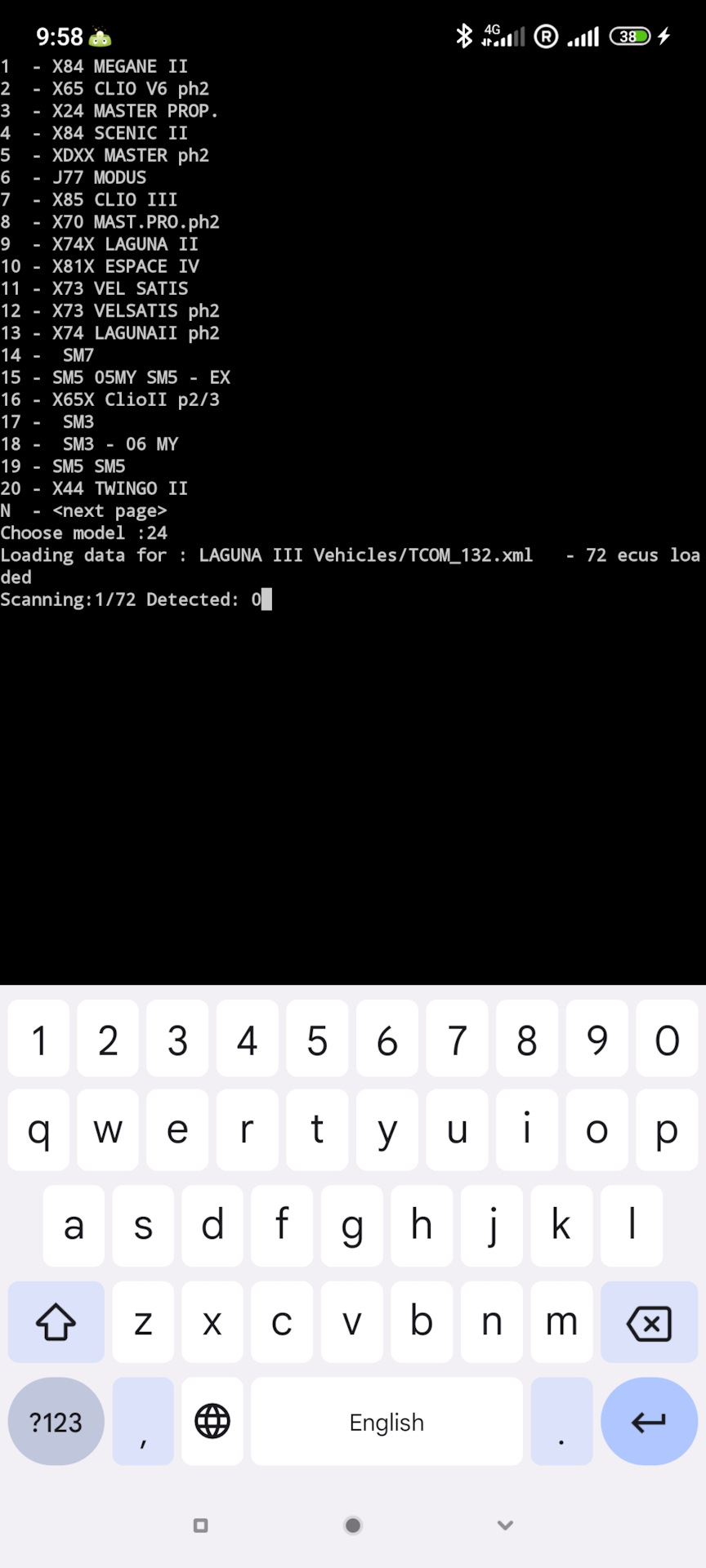

Добрый день. Установил пурен, как на первом видео . елм увидел. ваш демо увидел. Нажал "старт пурен" — ошибка. "скан" даёт выбрать машину, находит блоки, но сбиваеться в конце. Где копать? Ошибок елм 12.
пока что ошибка в том, как положили базу клипа. вы используете в архиве?
Похоже, что нет, часть распаковали, часть потерялась.
Clip.v.190.full.zip -эту ? Я в место неё поставил с 4pda pyrendata_218_and_Lada_and_OldRenault.zip . Розпаковывал, как в видео.
внимательно посмотрите видео и скажите, где сказано такой вариант архива распаковывать?
3:42 мин вы свою базу розпаковываете …Хотя сказали, что можна и не розпаковывать… Видать я чё то не правильно понял… Сейчас переустановлю всю папку пирен. pyrendata_218_and_Lada_and_OldRenault.zip положу прямо архивом.
во-первых несколько роликов не просто так, во-вторых формат архивов даже разный.
если берете архив вида pyrendata…zip — его не надо распаковывать.
Понял .Спасибо. Вы уж извините "салагу"… Учусь пока… Исправил — запустилось. У меня вопрос — почему при нажатии " H for help " выскакивает 404 ? Подсказки не работают ?

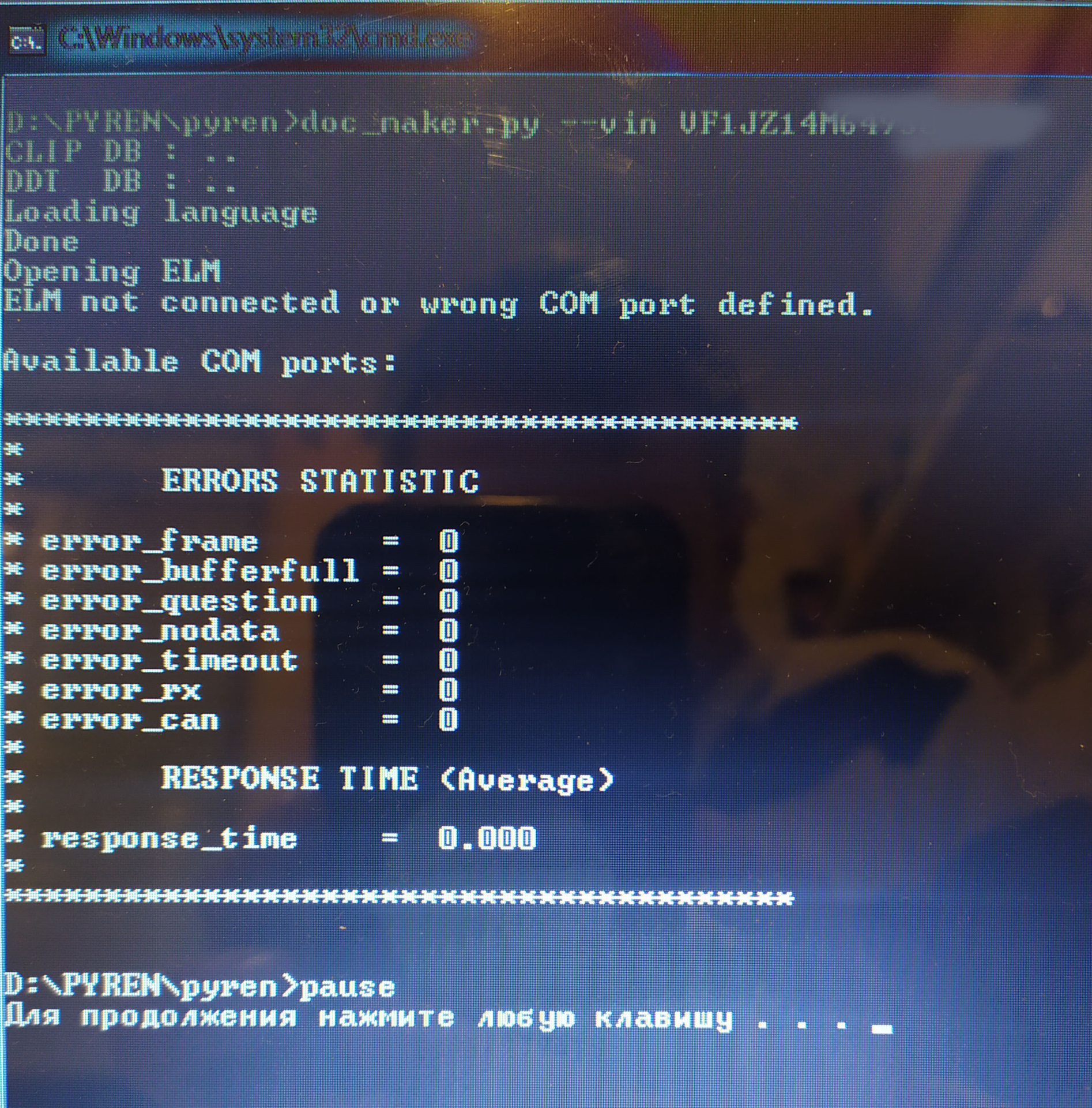

Добрый вечер .Установил, запустил . Не работает doc-maker.bat из вашего архива : вписал в обеих строчках вин, запускаю, а документ не создаётся …
зачем в нем надо было что-то писать? разберитесь с путями просто

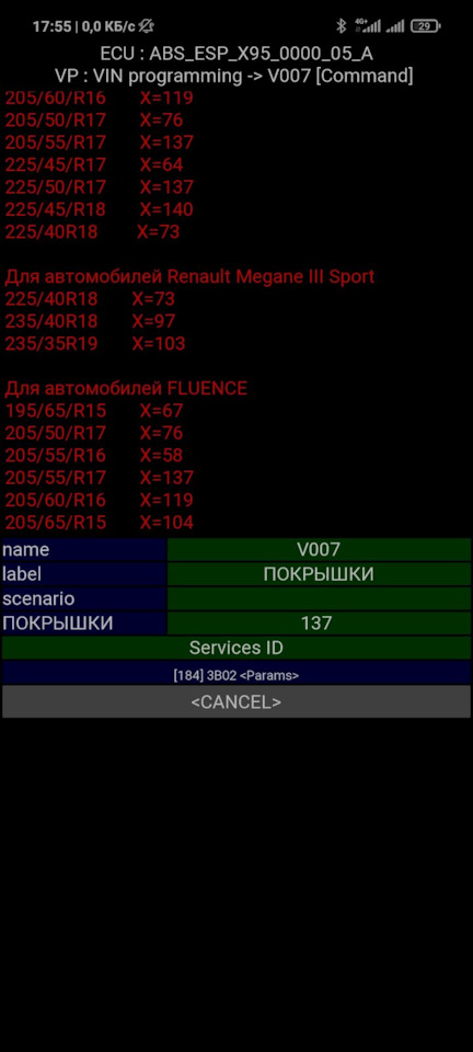

Добрый день. Андрей! Благодаря вашим записям и видео купил нужный ELM и установил PyRen. Все работает, но есть вопрос, как мне посмотреть количество сажи и коррекцию форсунок через PyRen. Заранее благодарен.
Здравствуйте. В новых версиях ПиРен добавлены списки "любимых" параметров — Favorite parameters.
Я бы сделал следующее:
1. дома в демо-режиме нашел бы в системе впрыска интересующие параметры (PRxxxx) и добавил бы их в этот раздел. Можно использовать например также новую функцию Parameters List — где будут выданы все параметры блока без необходимости прохождения по запутанным меню (поджиг подушки и прочее с кривым переводом)
2. в машине бы открывал уже список избранных параметров.

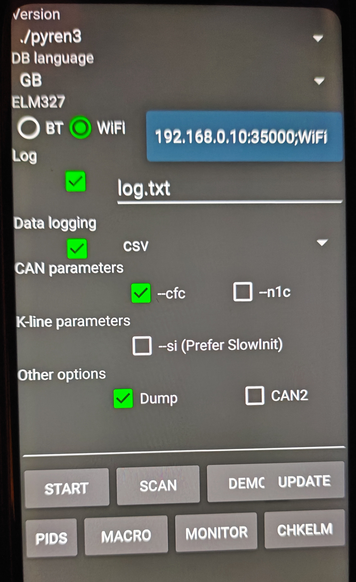

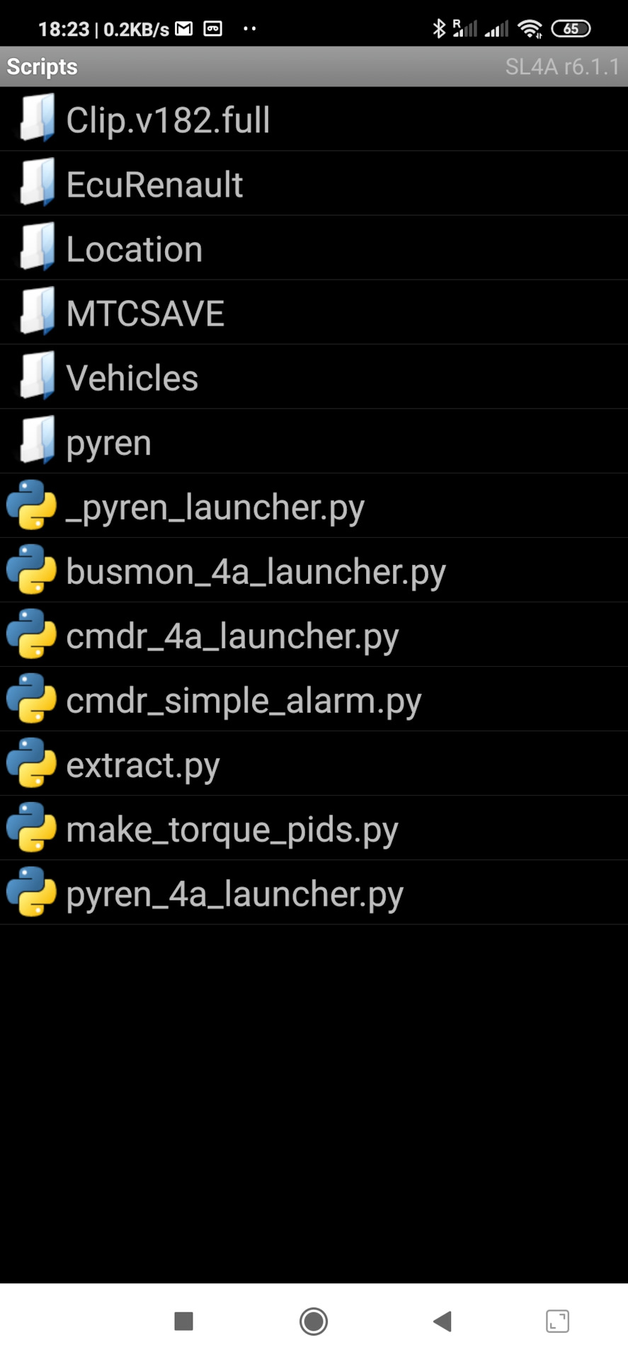

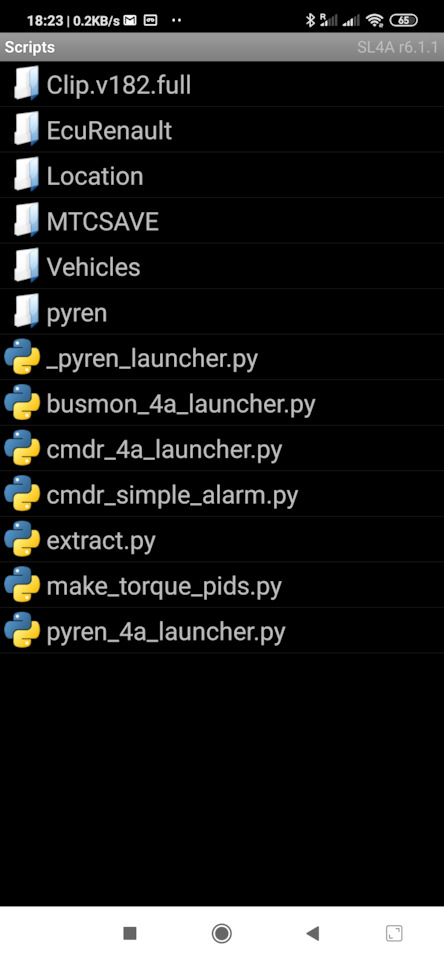

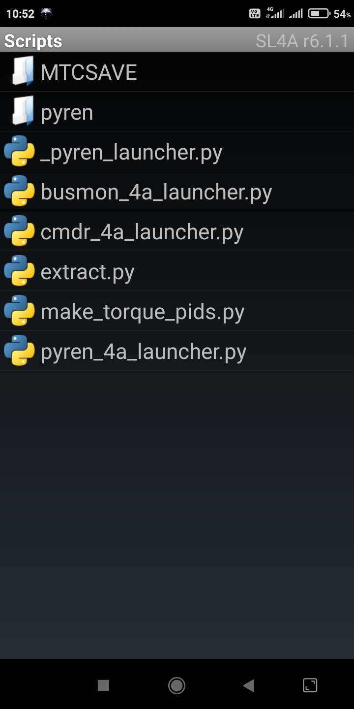

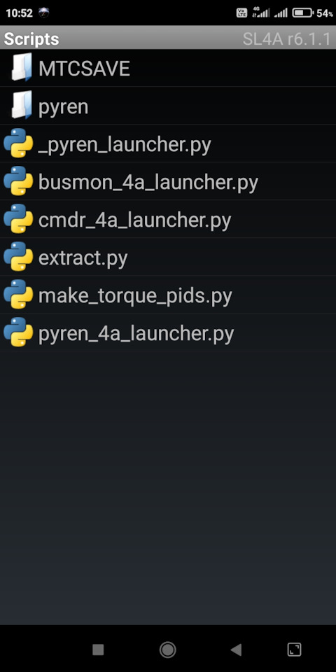

Здравствуйте, Андрей ! Пытаюсь установить PyRen на смартфон. По Вашей ссылке на Googl диск clip.v.182.minimal нет, есть только 190.full.rar. Смартфон потянет? И ещё вопрос : куда распаковать Фойл savedEcus ? Заранее благодарю.
во втором видео или в основной записи 55 прошлого бортжурнала про это есть — берите архив pyrendataXXX.zip без распаковки.
Если можно ссылку на видео…
10см вверх отмотайте
Здравствуйте Андрей. Проштудировал 55-ю запись. Установил. Смущает то, что после открытия приложения отсутствуют пункты (папки) Ecu Renault, Location, Vehicles. Вместо них только MTCSAVE. Так должно быть? В демо режиме приложение работает. С уважением, Александр.
да, все верно, так и должно быть.
Папки Ecu/Location/Vehicles — это содержимое базы клип, она сейчас используется в запакованном виде для экономии места и скорости доступа. pyrendata она и есть.
Благодарю! Буду испытывать на авто!

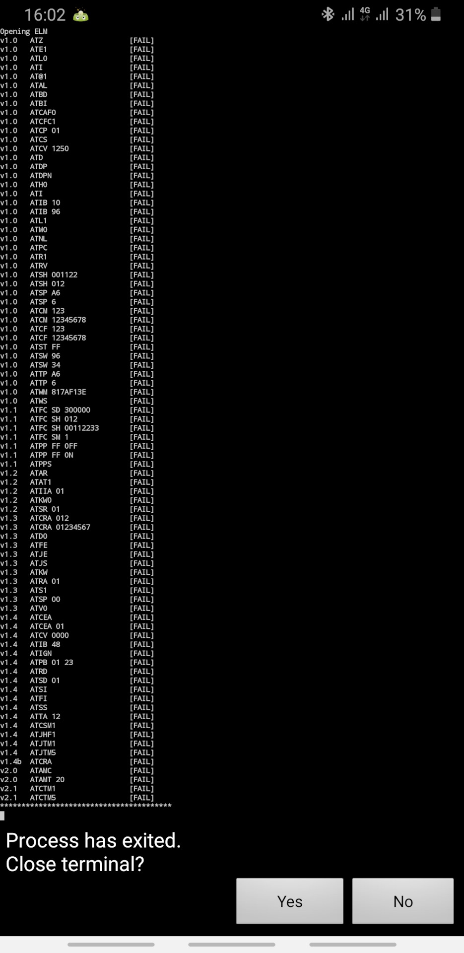

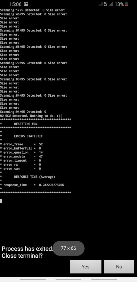

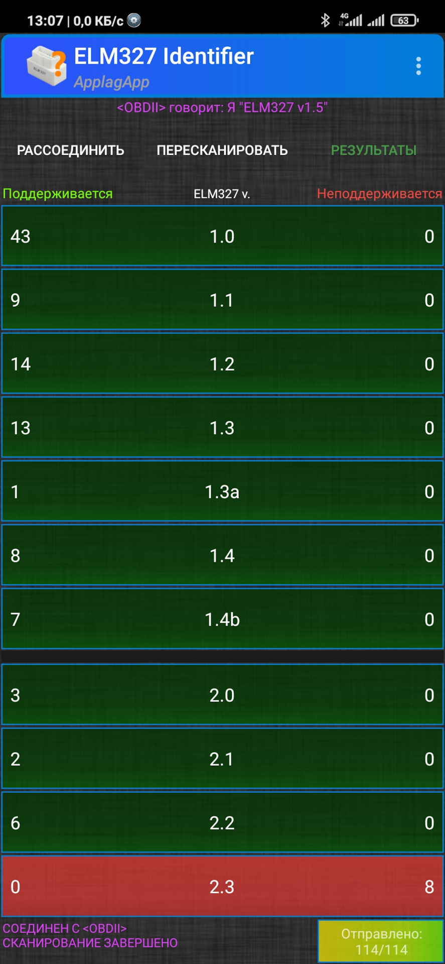

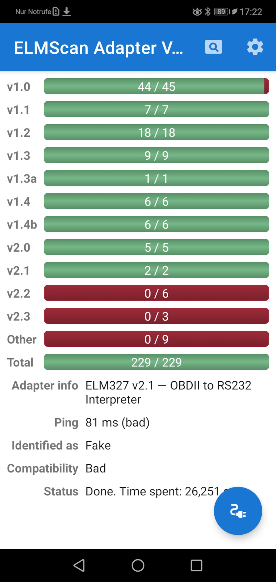

Вот чек другой программкой
так даже тут видно, что он нерабочий
Ясно, спасибо.
А как видно, из каких показателей? А то я думал что всё зелёное значит ок)
И какой и где посоветуете купить?)
он просто на все возвращает ОК, при этом даже даже если команды нет. Пирен вызвал команду и он сразу завис, тк ее на самом деле нет
ищите по отзывам и чипу 18f25k80
Купил сегодня норм елм с чипом как вы советовали и всё заработало сразу, спасибо)
завис и все. или выключился. думаю он просто неисправен, купите другой

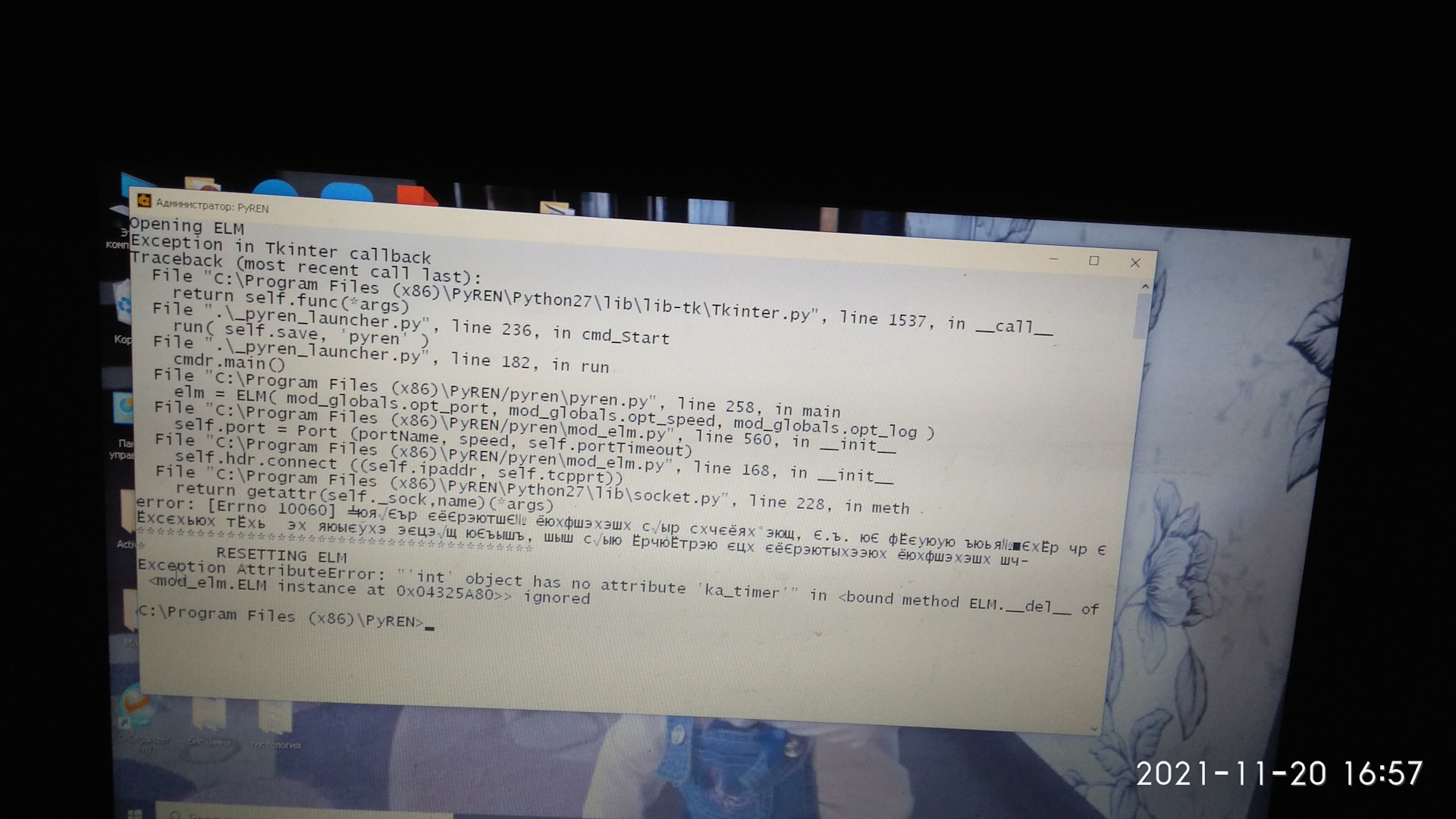

Добрый день, подскажите в чём может быть проблема, пирен установлен по инструкции, елм подключен (раньше торком смотрел всё ок) запускаю пирен нажимаю сканировать происходит сканирование и ничего не находит, доходит сканирование до 90 из 106 и прекращается.

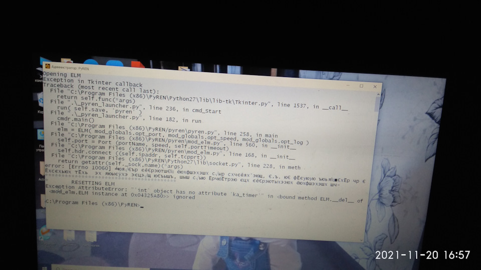

Чек елм делал и сторонней программой и пиреном, скрины приложу.
Подскажите пожалуйста.
Подключаю так: вставляю елм, вставляю ключкарту, включаю первую передачу, зажимаю кнопку до появления надписи и пытаюсь подключаться.
Машинка Меган 3 2011 года
Добрый вечер, Андрей. Хочу поинтересоваться. У меня два адаптера, и у обоих, при проверке ChkELM, вылазит 12 ошибок. Как Вы считаете, можно ли такими адаптерами работать или все же лучше заменить, чтоб ошибок было не больше 11? Машина Сценик 2. Видят 9 блоков. Вроде как бы и ничего. Может я не все знаю, у Вас опыта все-таки больше.
добрый вечер. по идее есть такие команды, которые работе не будут мешать, пока не понадобится специальный случай. может на сценик3 что то не увидит или еще более новые блоки на новых машинах. если блоки читает, ошибки видит и может стирать, то основное все работать будет. дальше или гадать или смотреть, какая конкретно команда не работает в сравнении с другим адаптером и на что она может влиять.
Понял. Спасибо. Я думаю на этом этапе достаточно того, что есть. Еще раз спасибо!

Здравствуйте Андрей! У меня не работает корректно пирен.Устанавливал по вашей инструкции
Помогите запустить
интересная ошибка. пирен последней версии, update нажимали ион обновлялся? база клипа в архиве pyrendata.zip?
Подскажите, нужно мнение человека который хорошо разбирается в Пирене. Проблема следующая: машина Меган 2, 1.6 к4м 812. 2008г. У меня в блоке "панель управления" есть не все функции, которые есть у других на такой же машине. А именно Pr158 Сигнал непристегнутого ремня, у меня его нет. И смущает даже не то что я не могу эту пищалку отключить, а то что у одних есть пункты которых нет у других. Подтягивал к пирену и самую старую базу клипа, которую смог найти и самую новую, и заархивированную и распакованную(дичайшего размера около 4гб) Результат одинаковый в Пирене ничего не меняется. В PyClipе ситуация аналогичная. Адаптер "правильный" версия 1.5 с двумя платами. Подскажите в чем может быть причина? Блок панель управления что-ли разный бывает получается?
может версия приборки такая. смотрите через ддт
Наверное версия приборки такая. В ддт вообще кластер в котором находится этот сигнал не отображается зеленым, а при попытки в нем что-то изменить, пишет SubFunction not supported.
Аналогичная ситуация и при использовании Ecu Tweaker на телефоне. Наверное Pyren поэтому и не определяет этот параметр, т.к к нему нет доступа.
Разобрался. Всё дело было в "кривом" ELM327. А так через logan соединяется.

Добрый день! Подскажите, пожалуйста: удалили файл savedecus и снова не конектится по wifi. Где и на что в настройках нужно прописать строку? Спасибо.
добрый день. savedEcus.p не связан с детектом блоков.
просто попробуйте на заведенной машине начать сканирование.
но чаще с вайфаем проблемы в телефоне, когда включен режим поддержки постоянного подключения и телефон переключается на мобильную сеть.
А какую строку нужно менять? Там что-то BT на wifi было. Подскажите пожалуйста.
в лаунчере уже ничего не надо менять. в универсальном лаунчере просто выбирается тип подключения и адрес.
перечитайте/пересмотрите видео.
Добрый день
Помогите
Что не так?
Машина меган 2 ?
не встречал такой ошибки про size error. а елм то нормальный? покажите результат chkelm
Другие программы норм подтягивает motor data car skaner. Определяет и сканирует.
я про другие споашивал?
Простите не сразу понял о чем вы
ага, тут чтото все плохо. просто пирен использует больше команд, чем более простые и универсальные программы
То получается мой obd в топку ? Или в чем-то другом проблема?
да, лучше найти другой адаптер на проверенном чипе 18f25k80
Спасибо за беспокойство. Будем пробовать

Андрей, здравствуйте, установил по вашей Видео инструкции Piren и Python, все установилось по Windows и Все работает! НО не могу запустить создание документации: doc_maker.bat (он не может найти ELM адаптер). "…wrong port COM defined" -где-то прописан не тот порт что-ли? как его изменить? (а судя по вашему видео — там вообще подключение ELM не требуется для создания документации…)
Любой savedEcus.p киньте ему.
Нет, не помогает, во все папки и под папки распихал этот savedEcus.p но ситуация та-же. Удалил все из папки Cache, пошел прогресс после загрузки Language, но в папке Doc ничего не создается .Почему он вообще хочет подключить ELM? у вас в видео создание документации идёт без подключения…Куда ещё копать?
savedEcus.p должен лежать в папке pyren. тогда не просит подключаться.

Андрей, спасибо за проделанную работу! Очень нужна Ваша подсказка. Renault Megane 3 была установлена оптика с ксеноном вместо родной галогенной. Присутствует известная проблема по миганию ксенона с фиксацией соответствующих ошибок. Изучив массу информации знаю, что с помощью Clip меняют mtc-критерий с SLDECH на LADECH. С помощью pyren сделал следующее: в блоке БЗиК изменил DDTраздел РАЗР.ЛАМПА на 1:With LCS, однако это проблему не устранило, ксенон по прежнему мигает. Подскажите правильное направление, какие параметры еще необходимо изменить или какой макрос использовать?
Хороший вопрос. Если честно, у меня не было опыта с такой переделкой и я не слышал, что достаточно просто реконфигурации пусть и клипом. Мне казалось, что сам БЗиК под ксенон другой.
Те кто пользовался Clip проблему таким образом решили, на Драйве об этом пишут и форумах ))) А вот про активацию ксенона Pyrenом в инете инфы практически нет…
Былаб такая машина, изучить не долго, но наобум сказать это я не могу.
vte4nik
либо как вариант, попробовать найти машину в подобной комплектации но с ксеноном и слить ее дамп для ддт и сравнивать с вашим. Мои дампы со старой и новой машины слишком разные из-за разных блоков и сравнивать их не получается.
vte4nik
Если известно что менять нужно только SLDECH на LADECH то нужен еще VIN номер чтобы точно сказать какие параметры в каком блоке нужно заменить
добрый день! я обзавелся таким дампом после репрога клипом.
чуть позже добавлю ответ.
там еще один параметр изменился про highBeam в настройках света.
vte4nik
www.drive2.ru/b/574295814982076966
попробуйте.
других отличий нет.

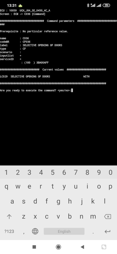

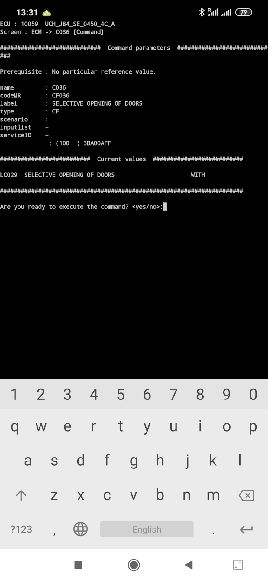

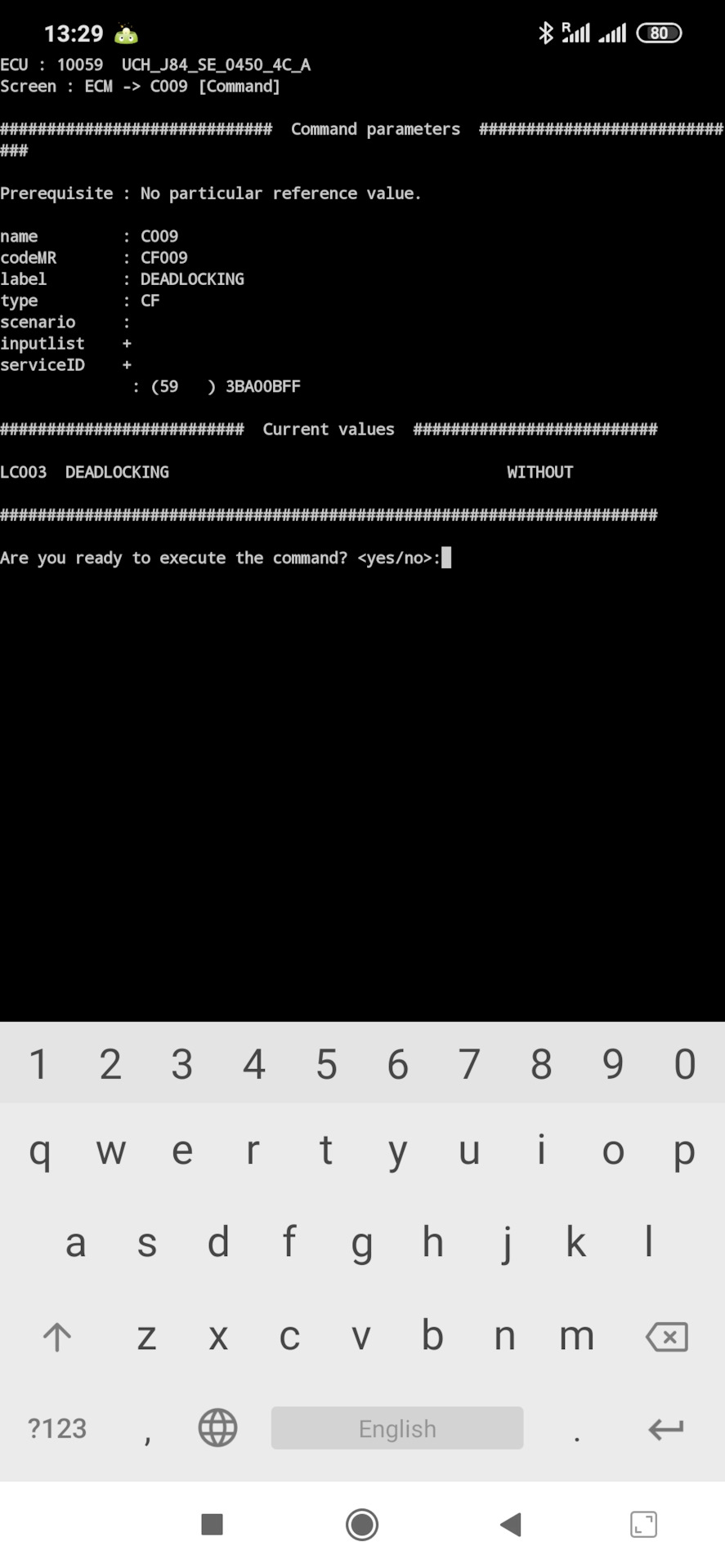

Здравствуйте, у вас скрип для отключение открывание дверей-капота-багажника?
я не делаю скрипты ради развлечения =) поэтому уточните вопрос. вы что-то включили типа суперзапирания и надо вернуть все обратно что бы двери открывались все?
под каждые шаловливые ручки как правило лучше делать свой скрипт, что бы не было желания этот скрипт кому-то пробовать на другом блоке при другой проблеме.
суперзапирания не активно
amokkspb
Знаете, когда-то я делал такой скрипт, но не помню, кто его тестировал.
cmdr_simple_alarm.py в папке со скриптами на гугл-диске.
drive.google.com/file/d/1…dN9c7Mfb/view?usp=sharing
print elm.cmd("3BA00A00") #SINGLE_DOOR_OFF
#print elm.cmd("3BA00B00") #SUPERCONDA_OFF
#print elm.cmd("3BA01F00") #PROTECTION_OFF
то есть там сейчас открыта команда с обратным изменением параметра закрывания дверей.
попробуйте и расскажите как изменились параметры дверей.
Не запускается, черный экран, ничего не происходит, думаю положил это где надо?
Нет, не здесь.
Спасибо все работает как было 4 года назад, ставил в /pyren.Мне нужна была такая функция при поездках по европе.
