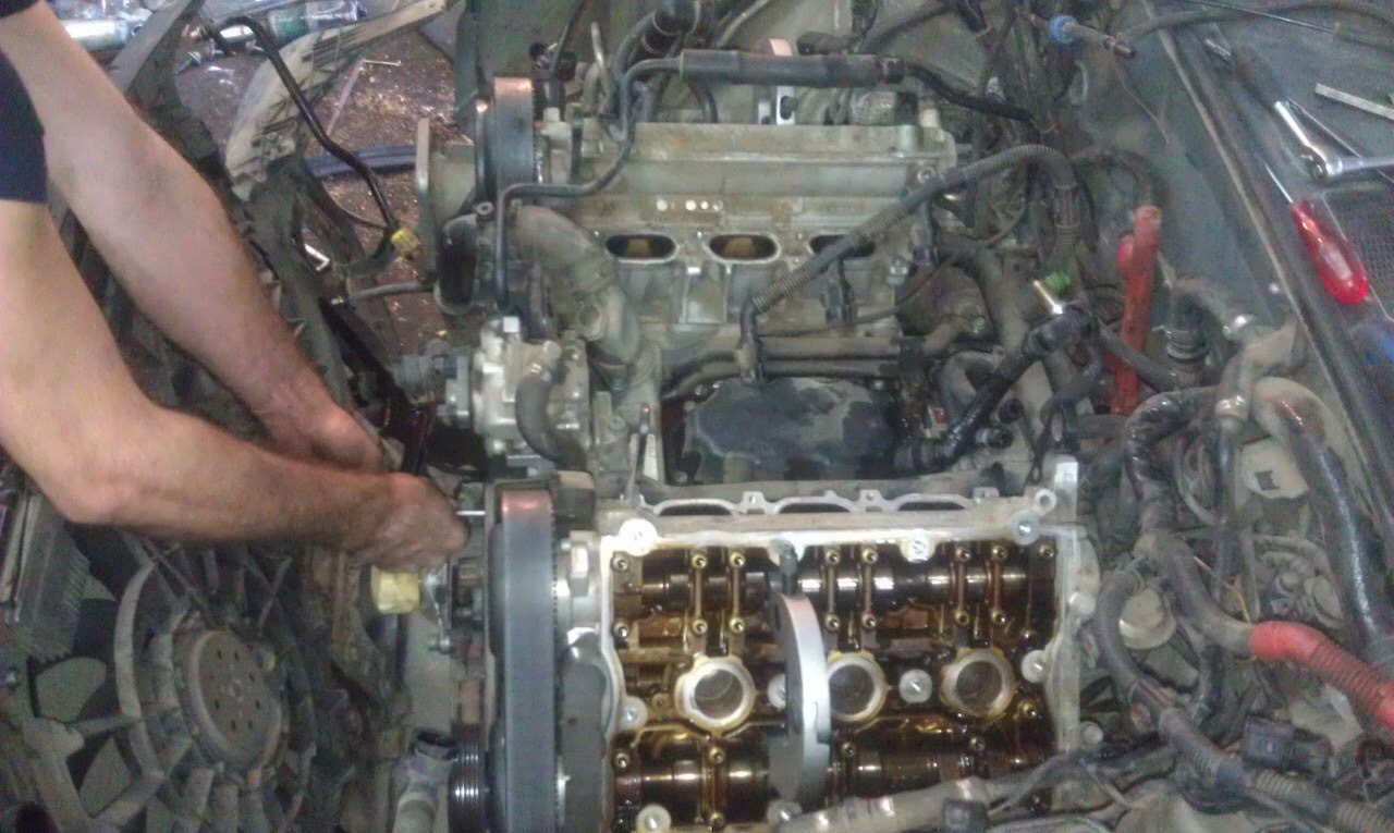

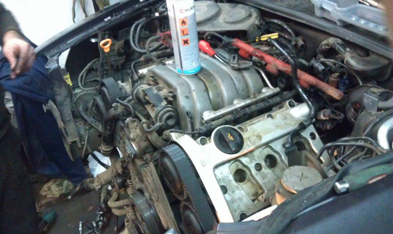

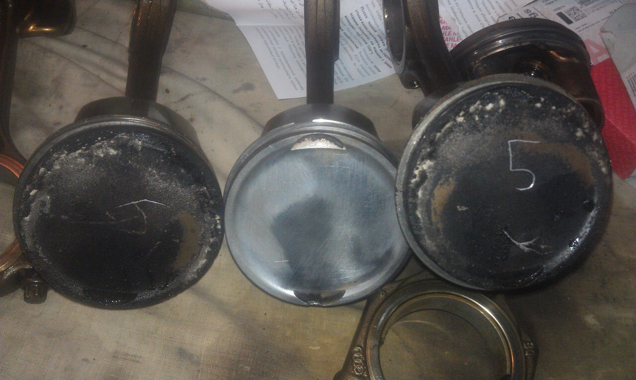

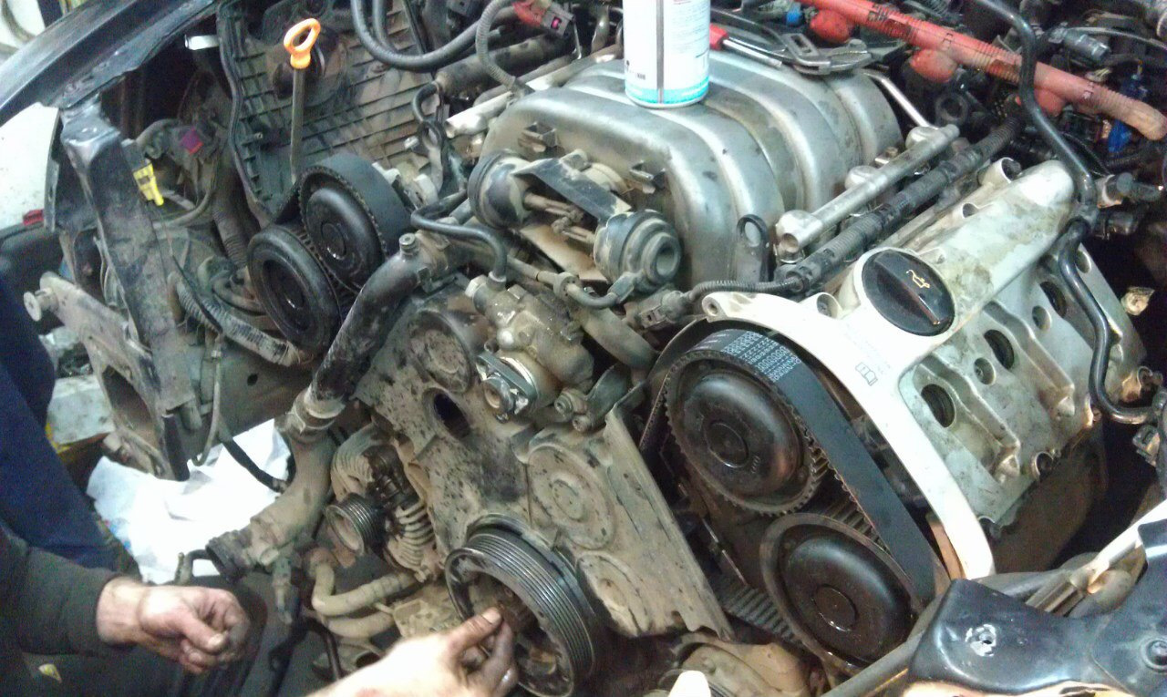

Что имеем — а4 b6 2003 года quattro с проблемой масложора

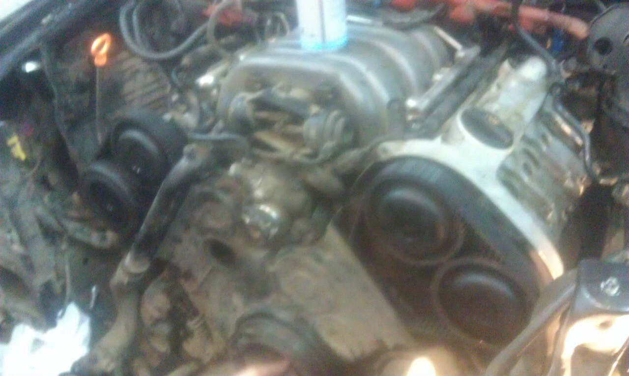

А 6 c6 2005 года quattro с проблемой по нестабильной работе, чересчур повышенным расходом ( около 21 литра на 100) и текущим мотором + грм надо менять.

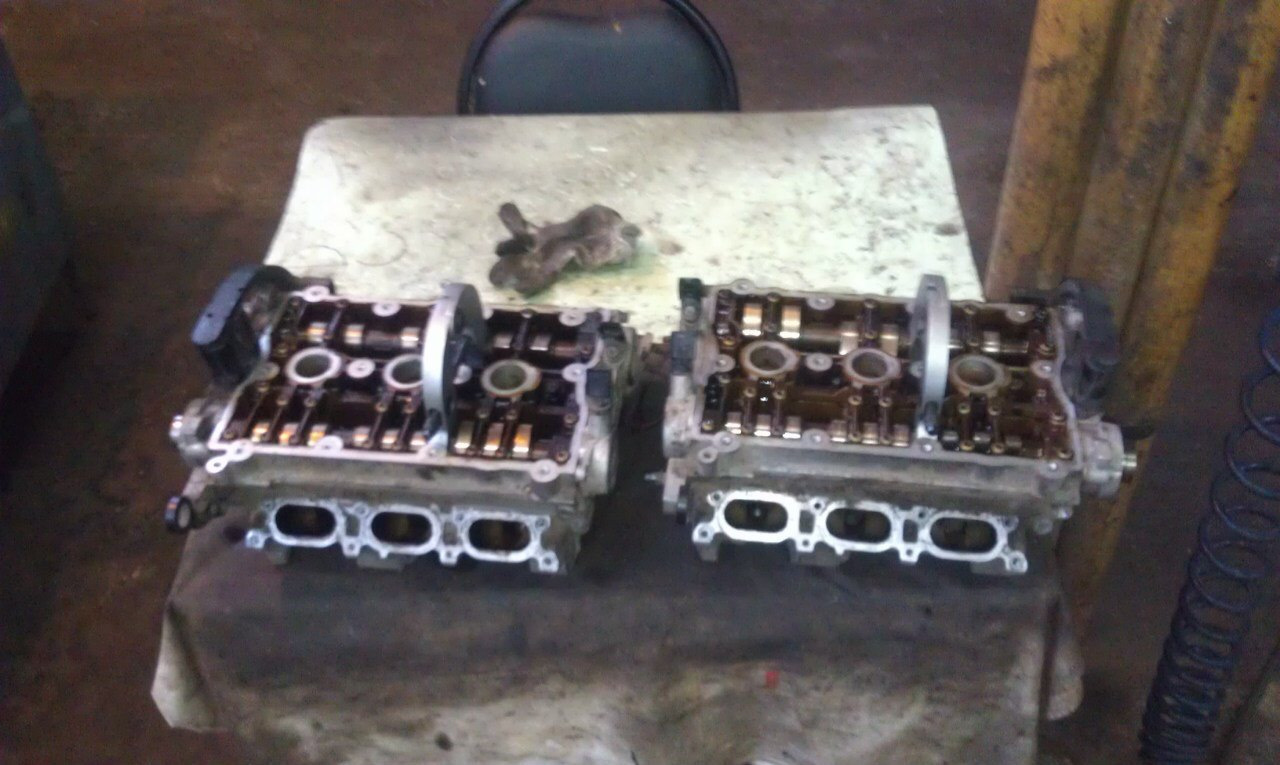

Разобрали мотор, заменили масляный насос, полирнули коленвал, поменяли кольца и вкладыши, проверили и опрессовали блок и обе ГБЦ, поменяли абсолютно все на новое что было изношено и устарело. Была попытка хозяина подружить авто с ииальянским новодельным ГУРом — 6к выкинуты в помойку. Ходит только zf
Удалили катализаторы

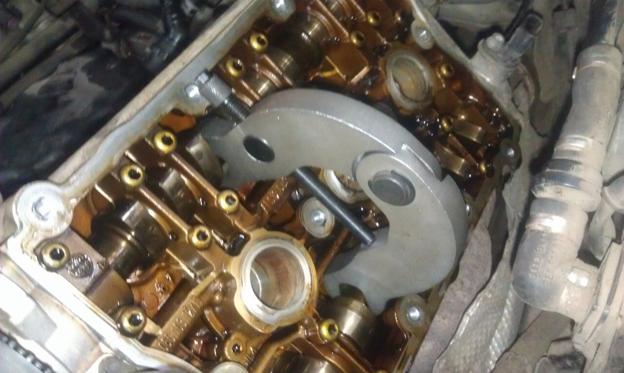

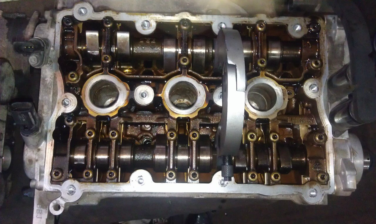

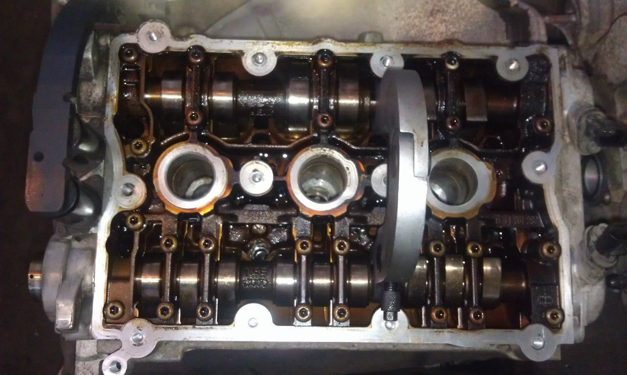

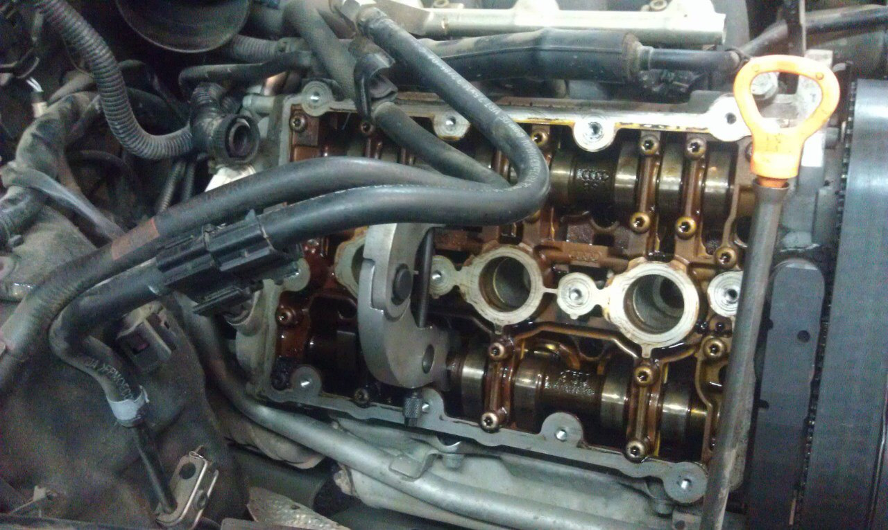

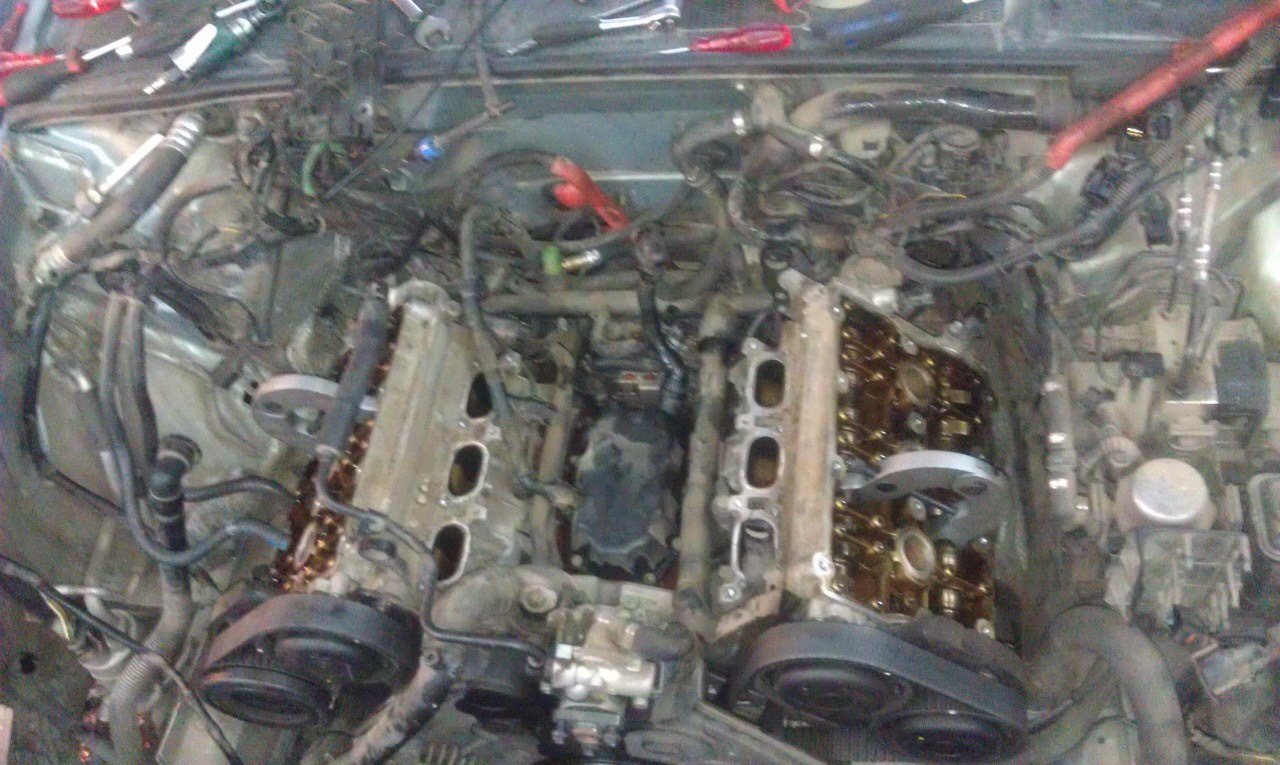

При сборке крышки распредвалов ( плиты) не имеют центровочных шпонок а потому центруюца через свечные колодцы оправкой — какой олигофрен это придумал и пустил в массы я не знаю. при смещении могут потечь гбц спереди или сзади по торцам.
Блок имеет очень тонкие стенки — тоже га мой взгляд просчет и на первом авто позже был перегрет двигатель после чего он лопнул и был заменен. И вроде вполне по уму сделанный мотор но фазовращатели на нем тоже долго не ходят. Замысловатая вакуумная система не прощает погрешностей — мотор может вообще не ехать банально из-за трубки или заклинившего клапана.

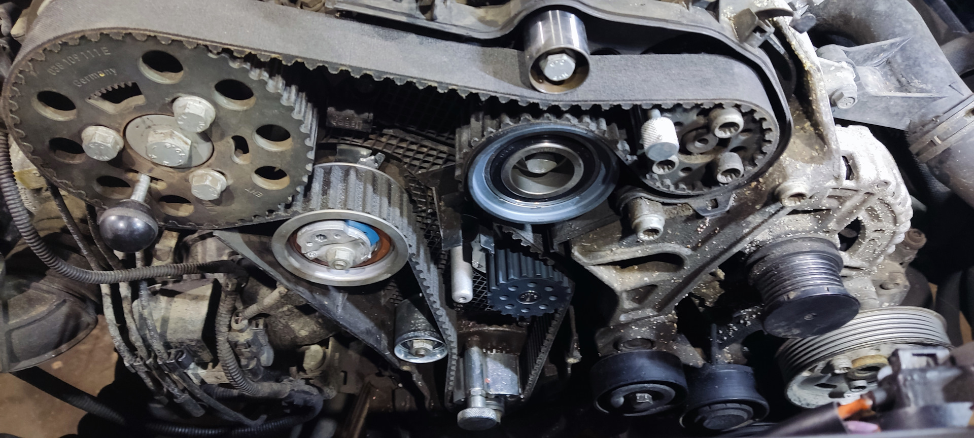

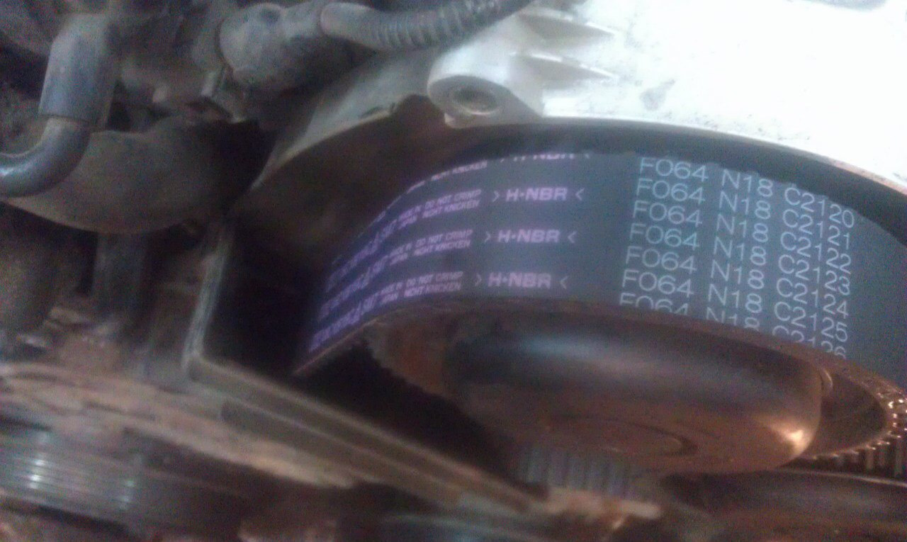

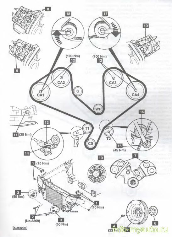

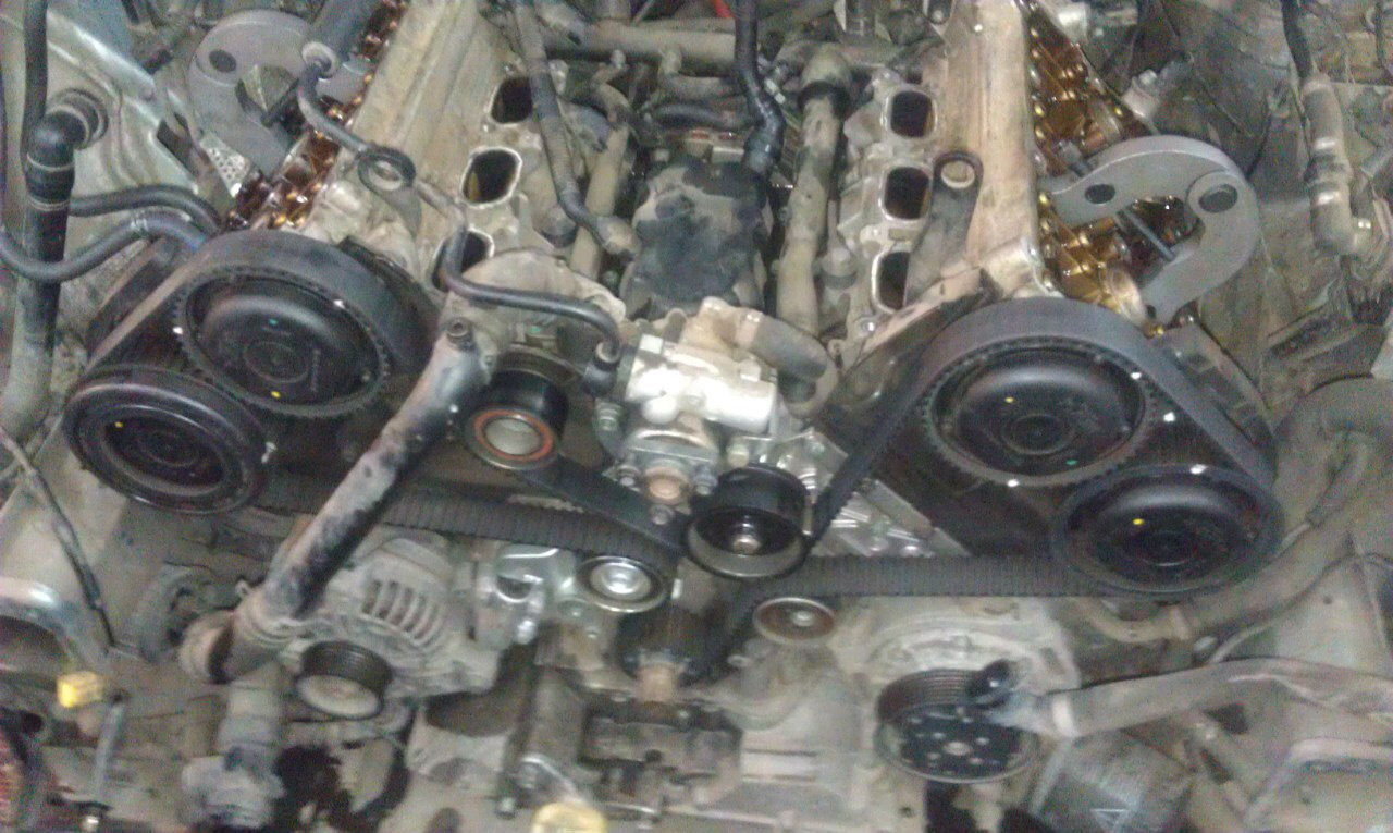

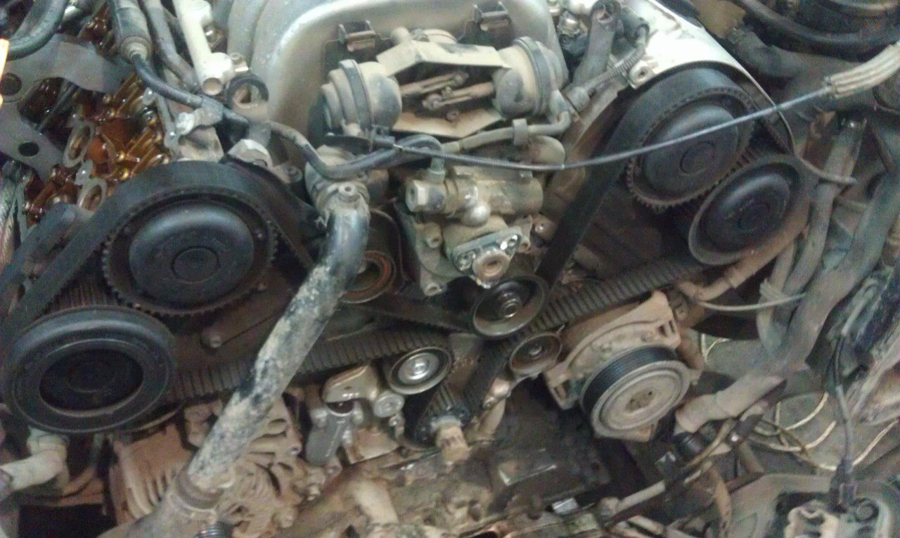

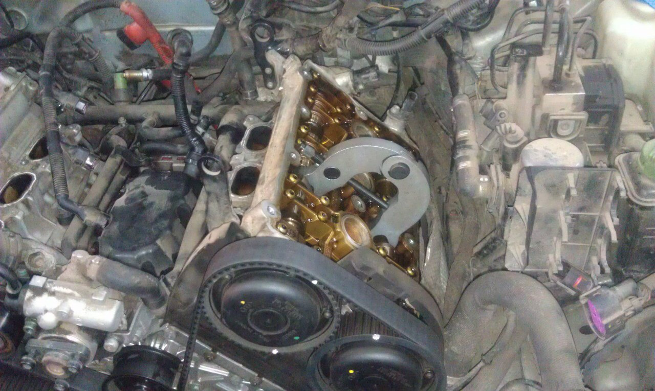

Для фиксации ВМТ при установке ремня ГРМ используется штифт коленвала (там можно обойтись без него) и специальные фиксаторы распредвалов «наручники» или «браслеты» как мы их называем
При демонтаже звезд распредвалов вмт кустарным методом «по старым местам» выставить не получится. И вообще ч крайне против таких методов с маркером — там и тут теряешь градусы с учетом что старый ремень растянут и в итоге мотор не правильно работает.
Метод прост — распускаются шестерни в свободное кручение, ставится ремень, натягивается и все шестерни затягивают — так фазы будут по заводу.
Насос дорогой, с балансиром.
Собственно могу ответственно сказать что любой мотор можно угробить но если за данным агрегатом не следить — он отправится в лом или станет предметом декора, как это изобразил мой хороший знакомый -Сергей

Добрый день! Поддон на двигателе алюминиевый? С цилиндрами что делали?
Приветствую, отличный пост, подскажите, а если нет оправы для цинтровки плиты гбц, как отцентровать? Вкручивать свечу? И второй вопрос, подскажите не совсем понял простой метод по установке и регулировке фазовращателей, т.е когда уже всё всё навесил, фазики, ремень, только тогда начинаю их затягивать, они же еще и регулируются специальной головкой на 100кг?..Подскажите подробнее пожалуйста
Для центровки плиты распредвалов можно изготовить конусный пилот под размер свечного колодца
Можно использовать доработанную центровочную втулку от комплекта вазовского сцепления
По фазам — их доворачивают на выпуске и затягивают
Делали и так и так — разницы не заметил
Возможно будет разница в параметрах с датчиков распредвалов
Это как на 3.2 тоже фазы надо делать преднатяг
Но была машина где поставили цепи с натяжителями как бог пошлет (без фиксаторов, по старым местам. Я не понимаю что было в голове тех людей кто менял этот мотор и на снятом моторе менял цепи без точного вмт и на что была надежда. Да машина заводилась и ехала… как 2 литра атмосферные на вариаторе) — переделывали без демонтажа мотора просто распустив верхние шестерни с установкой фиксаторов — да по фазам были не очень правильные значения в 093?группе измерений, но (!) машина поехала по паспорту на все свои силы
Оправка есть, продается. Похожа на клин который вставляется вместо катушки.
По факту все ваш моторы сделаны по принципу фиксирования, установки грм а потом затяжки распредвалов и колена.
Тут так же
Все шестерни в свободном вразении, грм установлен и натянут. Далее преднатяг перед затяжкой звёзд на выпуске
Недавно делал дизель 2.0 там без роспуска звёзд тнвд и распредвала ремень практически не реально правильно поставить даже с фиксаторами.
После Ивана все моторы такие. Масло вовремя и с допусками, а не то что какой-то мифический знакомый соседа лил и было ок, и другие расходники по регламенту лень поменять, потом все плохо и нужен ремонт.Ремонт опять же-вот такие наручники на распредвалы есть и все-можно делать.На ремонт такого мотора специнструмента шкаф нужен и техдокументации полка.И грязный мотор после сборки не показатель качественного ремонта вообще.

У данного мотора были чугунные гильзы или это только ASN гильзовался с завода?
